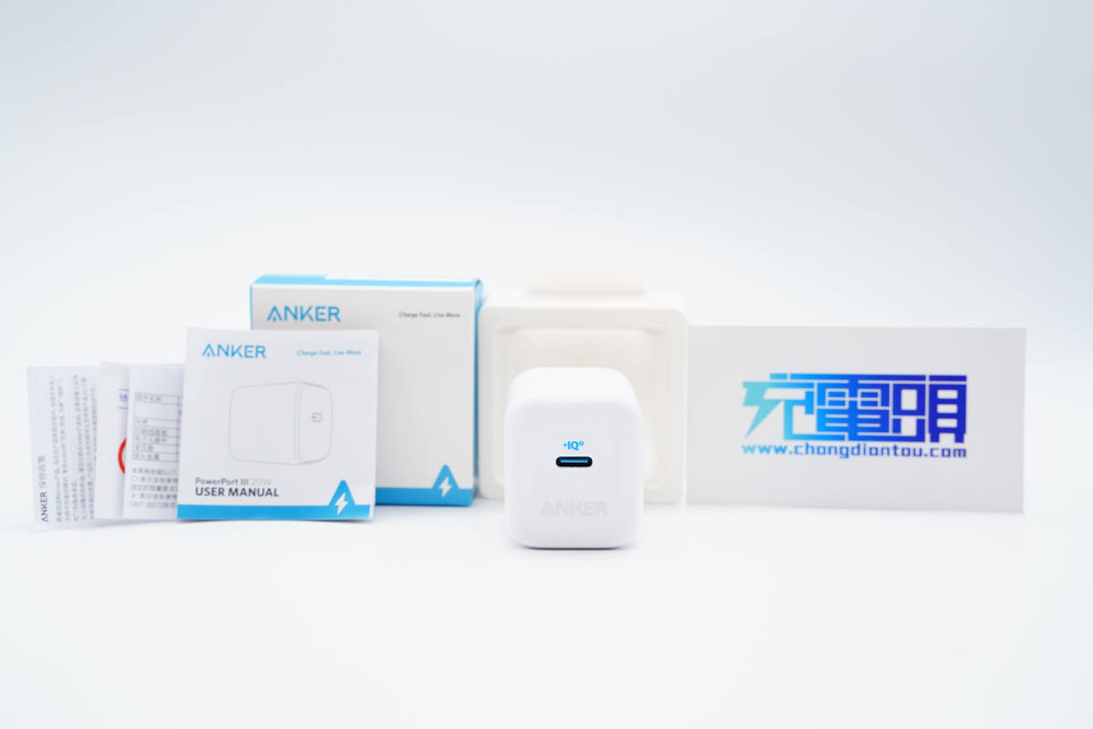

包装采用经典蓝白配色,正面设计简洁,印有ANKER品牌。
背面印有产品三大特性以及参数。
包装内含充电器、使用说明书、保修卡等。

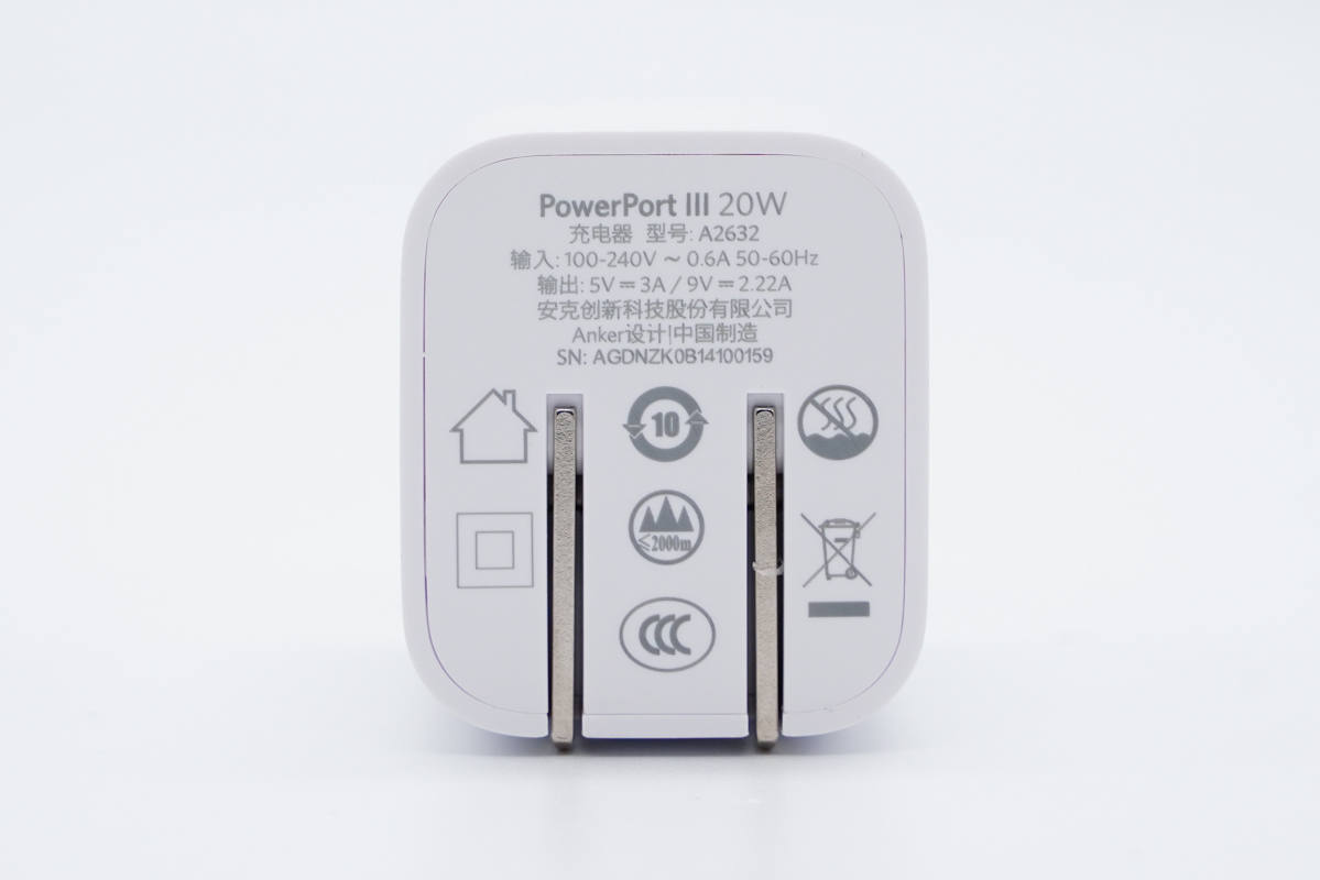

充电器采用PC阻燃材质白色外壳,边角过渡圆润,腰身以及顶面全部磨砂处理,仅在边缘设有亮面环。
输入端外壳上标注有充电器参数信息
型号:A2632
输入:100-240V~50HZ 0.6A
输出:5V3A、9V2.22A
安克创新科技股份有限公司
产品已经通过了CCC认证。

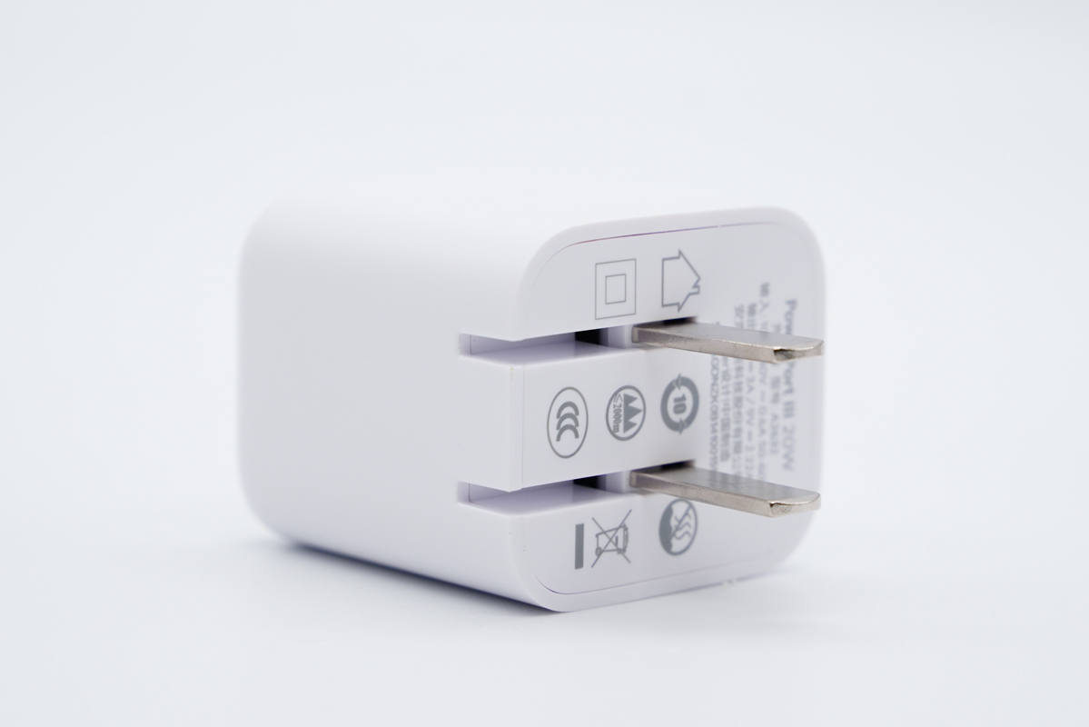

输入端采用的是可折叠国标插脚,携带方便且不会刮伤包里其它设备。

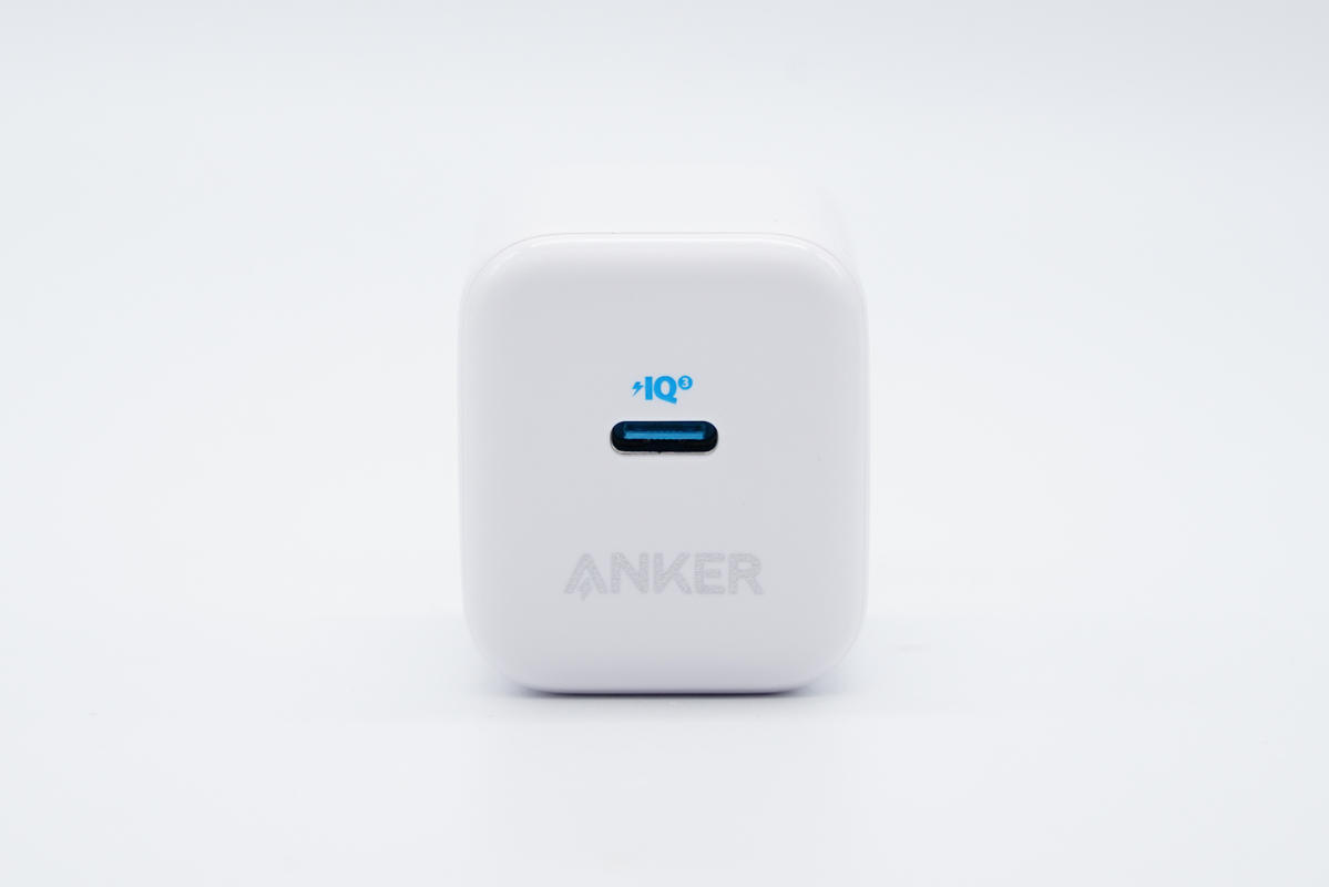

输出顶面印有ANKER和PowerIQ 3.0 logo,USB-C接口居中设计,蓝色胶芯不露铜。

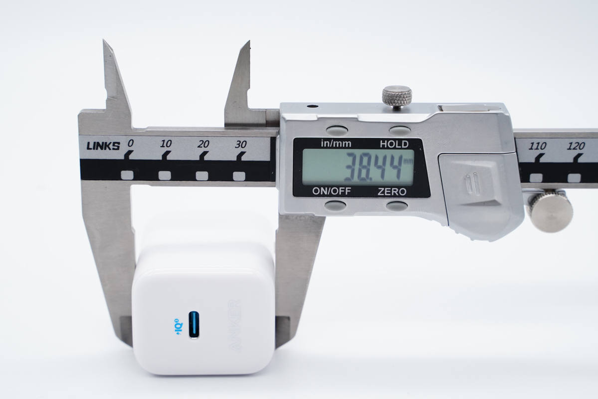

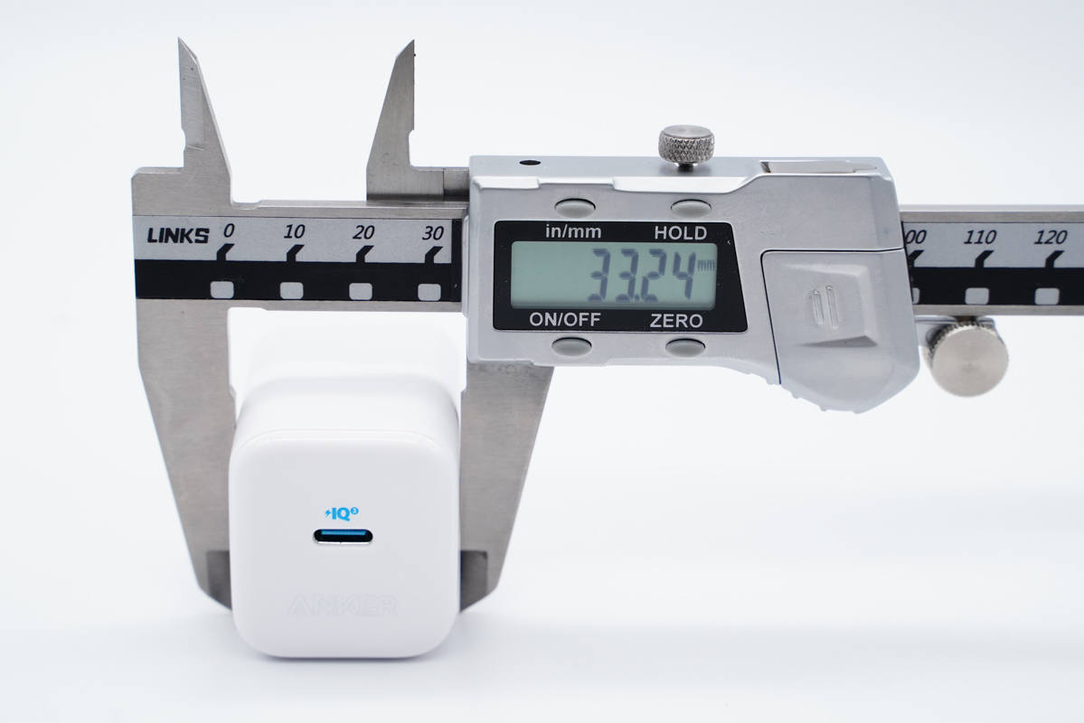

使用游标卡尺实测充电器机身长39.96mm。
宽度为33.24mm。
厚度为38.44mm。

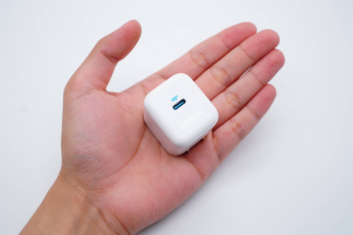

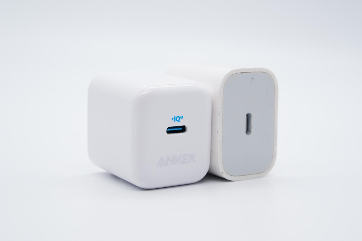

和苹果20W充电器直观对比,整体稍小一圈。
充电器拿在手上的直观感受。

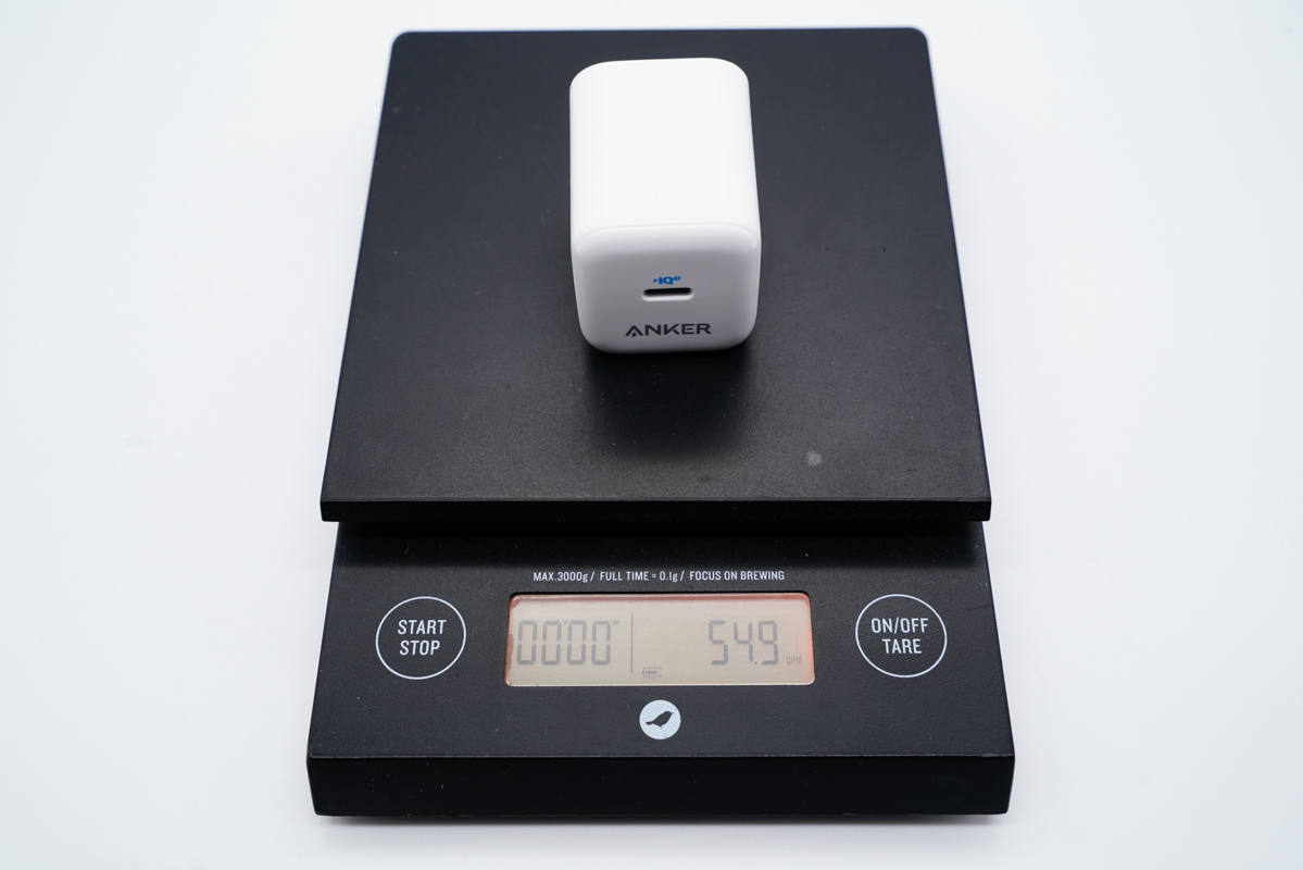

净重约为55g。

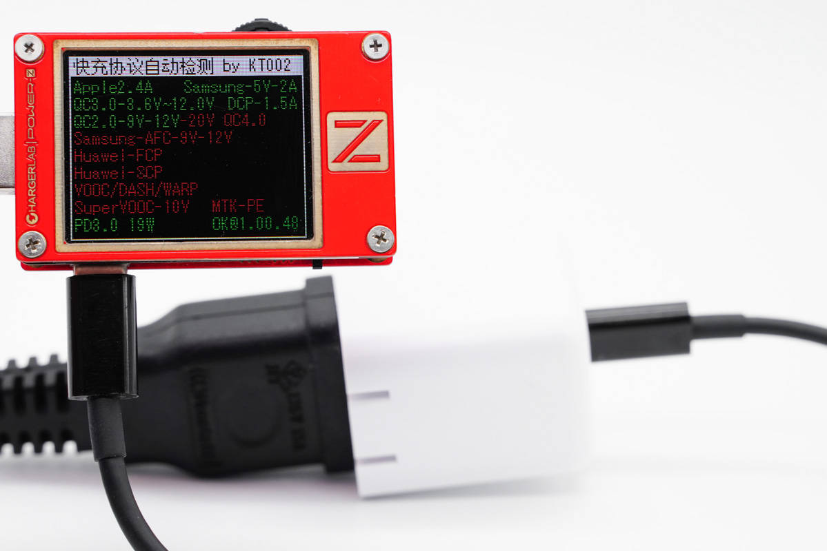

使用ChargerLAB POWER-Z KT002检测USB-C口的输出协议,显示支持Apple 2.4A、Samsung 5V2A和DCP协议,以及QC2.0、QC3.0、PD3.0快充协议。
除外PDO报文显示USB-C口还具备5V3A和9V2.22A两组固定电压档位。

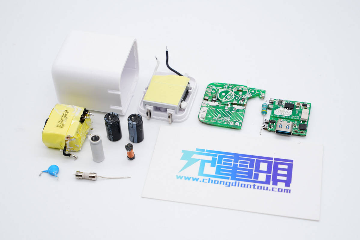

二、安克20W PD快充拆解

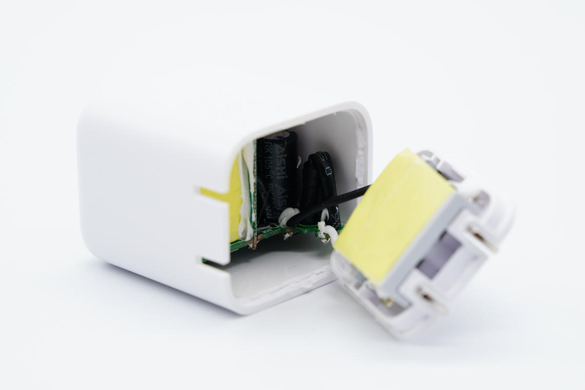

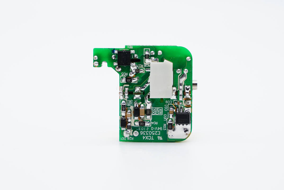

将输入端外壳拆开,插脚使用塑料板封装固定,并贴有胶带绝缘。

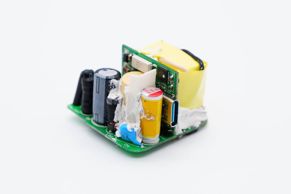

PCB板正面一览,USB-C母座所在小板横穿整个主板,分成两个区域,变压器占满了其中一个区域,高低压电容之间有隔离板,高压电容还套有绝缘管。
PCB板背面一览,可以看到有整流桥和次级同步整流芯片。
通过观察发现安克这款20W PD快充充电器采用开关电源宽范围输出,由协议芯片控制,通过光耦反馈输出电压的设计架构。下面就由输入端开始为大家一一介绍这款产品的用料。

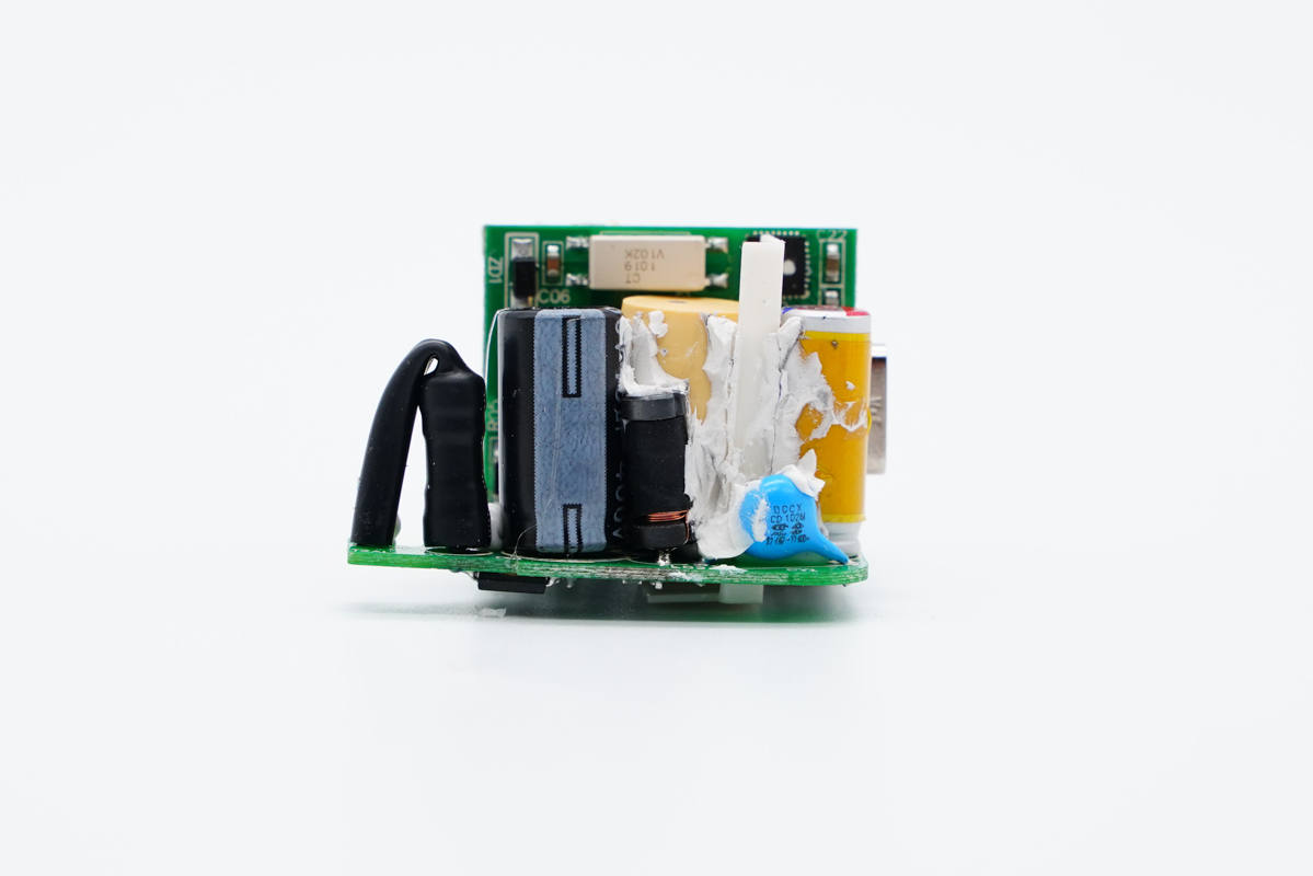

PCB板一侧一览。

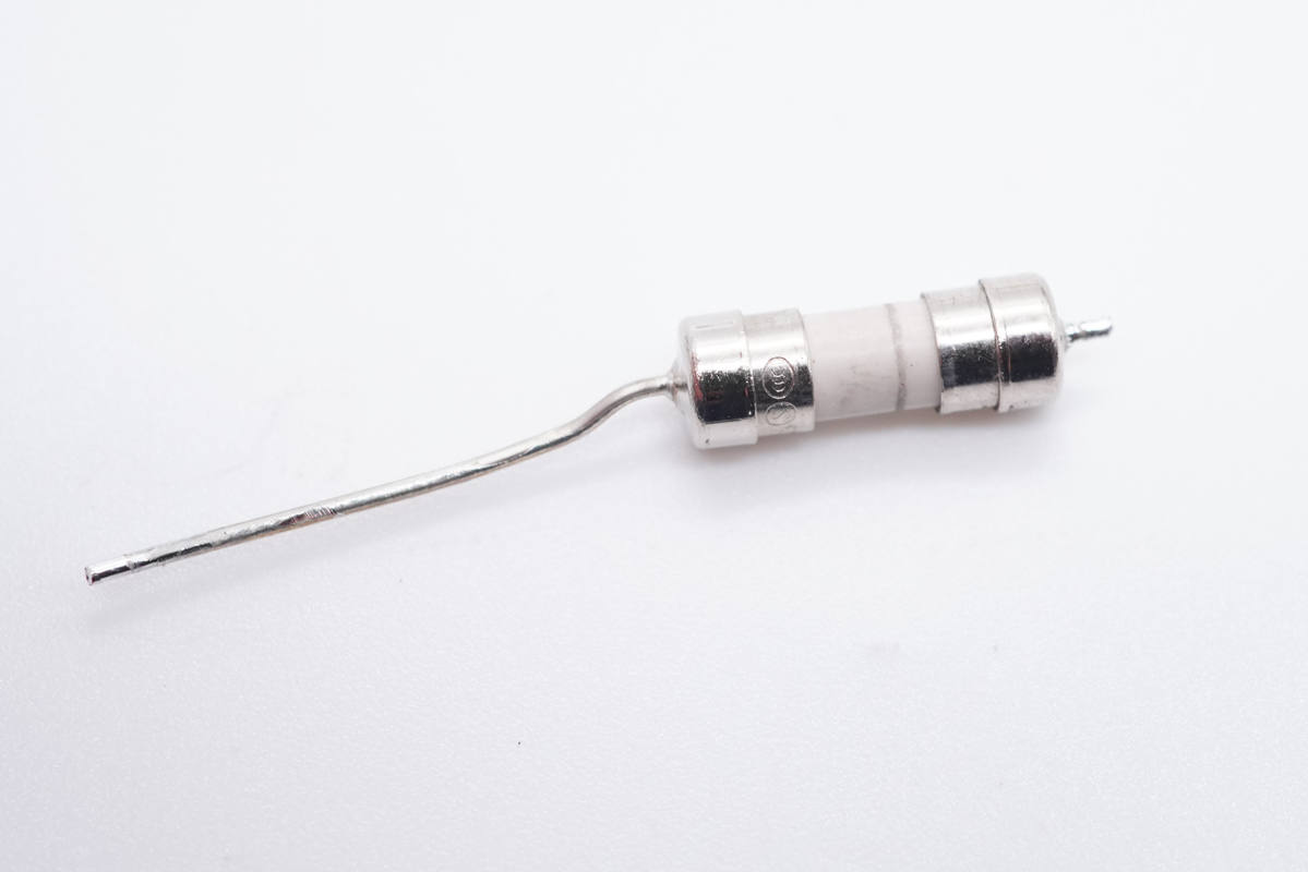

保险丝特写。

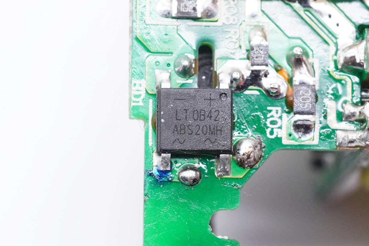

ABS20MH整流桥特写。
工字电感特写。

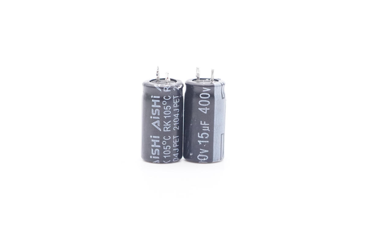

两颗高压滤波电解电容来自艾华,规格均为400V 15μF。

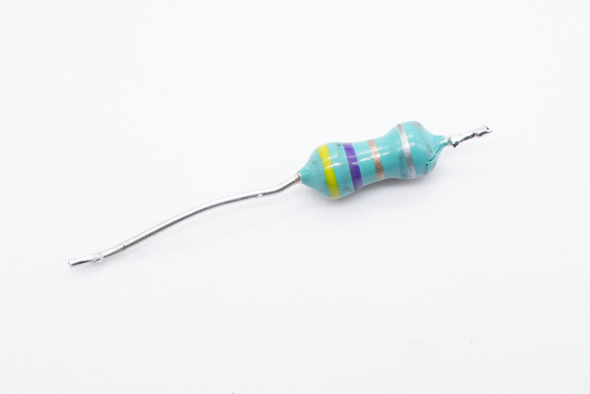

在小板和电容之间有一颗色环电感,外套热缩管保护。
色环电感特写。
另一侧放置变压器,整个包裹胶带绝缘并打胶加固。
固态电容包裹绝缘胶带。

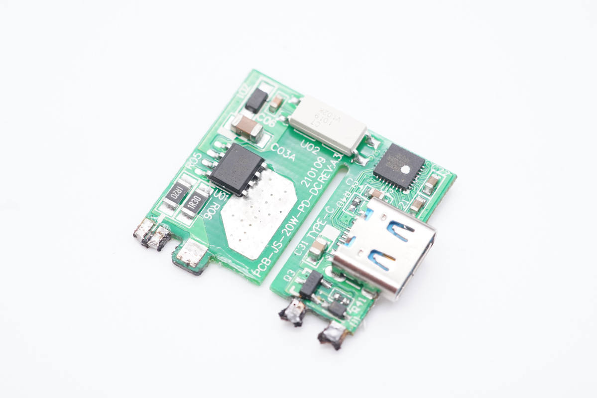

将小板拆下,正面设有主控芯片、光耦以及协议芯片。
背面设有输出VBUS开关管,对应主控芯片处露铜加锡处理,增强散热。

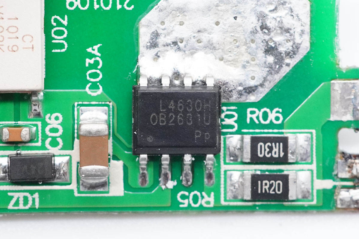

充电器主控芯片采用昂宝OB2631U,内部集成DCM PWM控制器和高压开关管,为高性能低待机功耗以及低成本开关电源而优化。此外提供完整的保护功能,包括逐周期电流限制,过载保护,欠压闭锁和内部过热保护。适用于PD适配器和其他宽输出范围的适配器。
昂宝OB2631x资料信息。
充电头网通过拆解了解到,采用昂宝OB2631x的还有努比亚20W PD快充充电器、亿色迷你20W PD快充充电器、航嘉迷你20W PD快充充电器、康鑫盛20W迷你PD快充充电器、劲电宝20W PD快充充电器、即刻20W 1A1C双口快充充电器等产品。

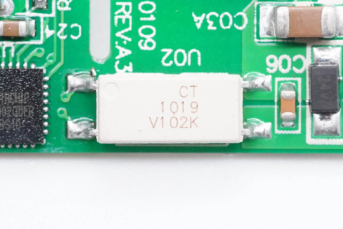

CT 1019光耦,用于初级次级通信,反馈输出电压。

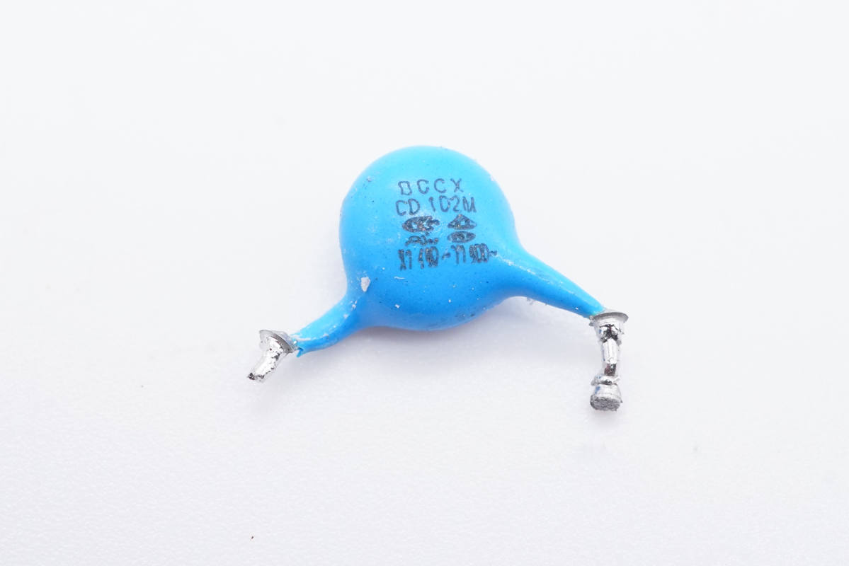

蓝色Y电容来自东莞市成希电子有限公司。

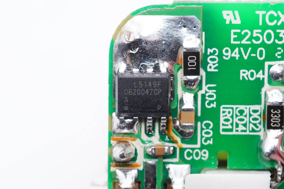

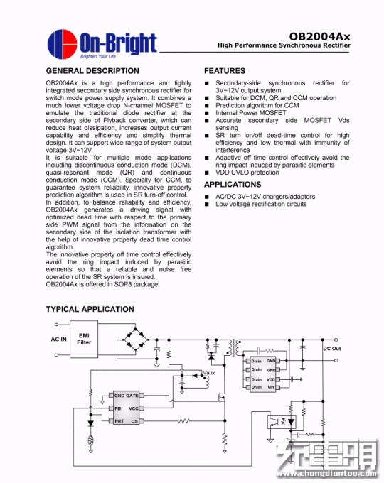

次级同步整流芯片采用昂宝OB2004Z,其内置NMOS,支持3-12V输出,集成度高。
昂宝OB2004Ax 规格资料。

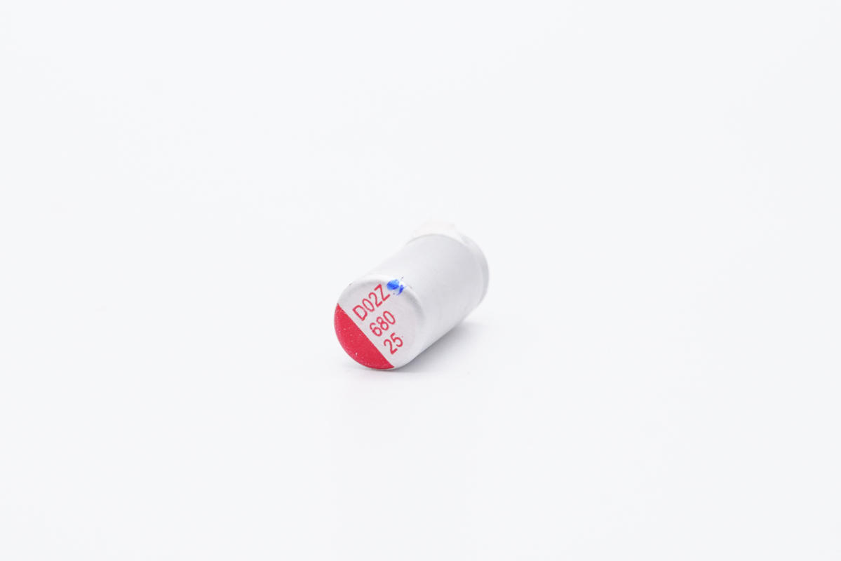

输出滤波固态电容规格为25V 680μF。

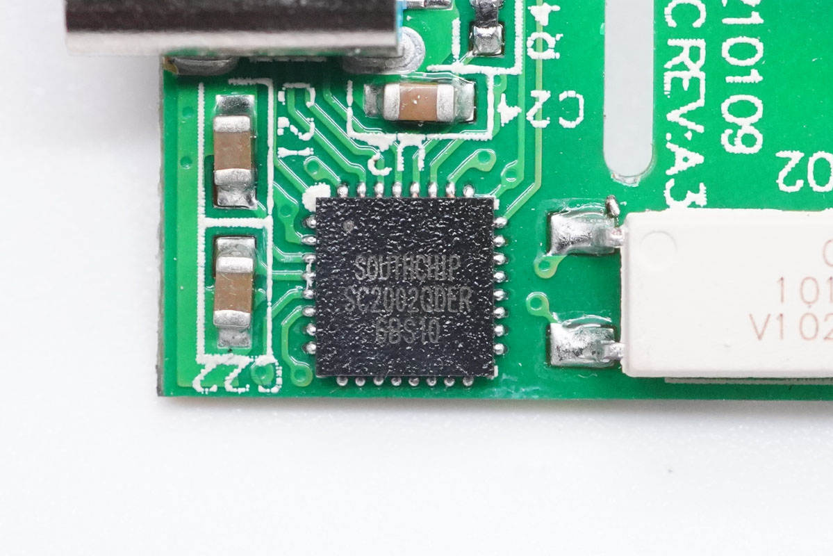

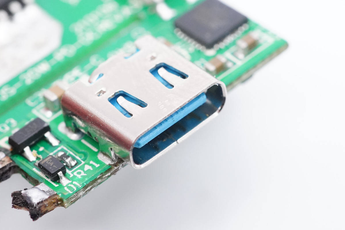

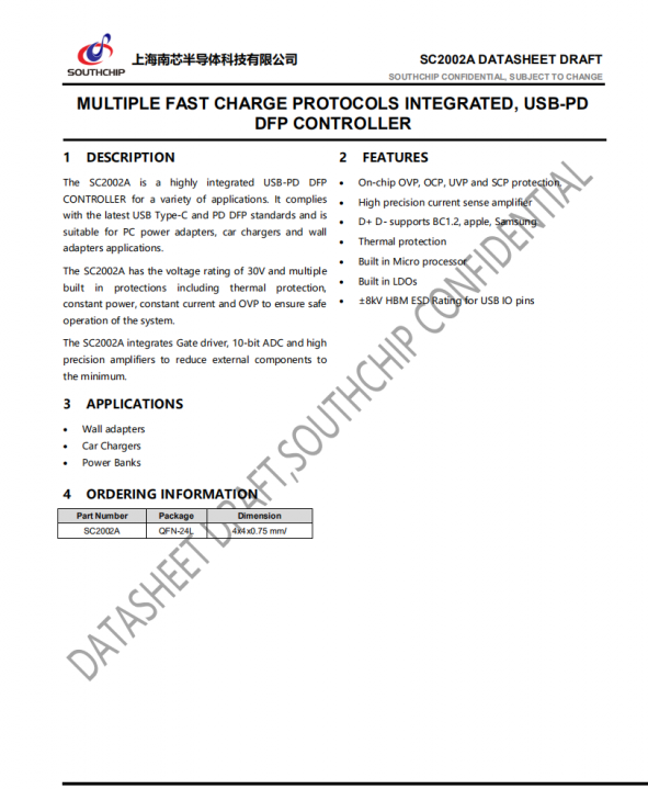

南芯SC2002是一款高度集成的PD DFP控制器。它符合最新的USB Type-C和PD 3.0标准,并支持最流行的高压快速充电协议(包括华为SCP和VOOC闪充),最多支持2组DPDM接口,可以单芯片支持1C1A应用,广泛应用于墙充,车充和支持USB快充的插线板。
同时,南芯SC2002支持极宽操作电压范围,最大可达30V,不需要额外LDO。通过集成USB PD基带物理层(PHY)、Type-C检测、电压电流检测、10位DAC VBUS调节、10位ADC、电压基准、VBUS电压泄放路径、NMOS驱动、I2C接口和保护电路,使外部器件最小化,系统设计简单,BOM成本低,为许多应用提供了高度灵活和经济有效的解决方案。
SC2002支持多种保护机制,包括过压保护、欠压保护、过流保护、短路保护、过温保护、DP/DM引脚过压保护、CC引脚过压保护等,有效保证了系统的稳定可靠运行。

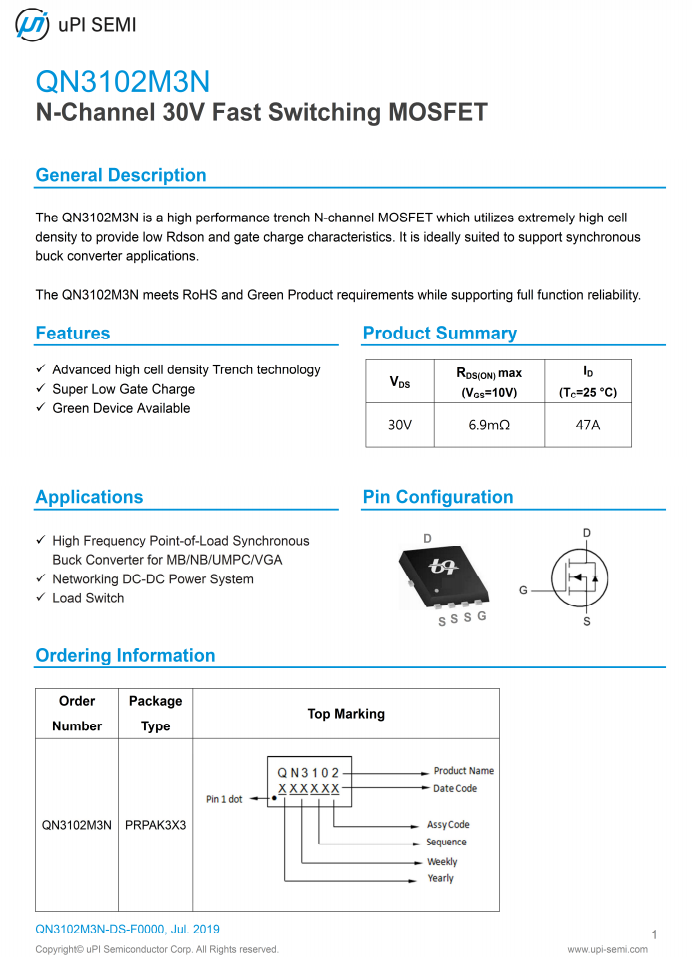

输出VBUS开关管采用UBIQ的QN3102M3N,耐压30V,导阻6.9mΩ。
UBIQ QN3102M3N资料信息。
USB-C母座特写,过孔焊接。

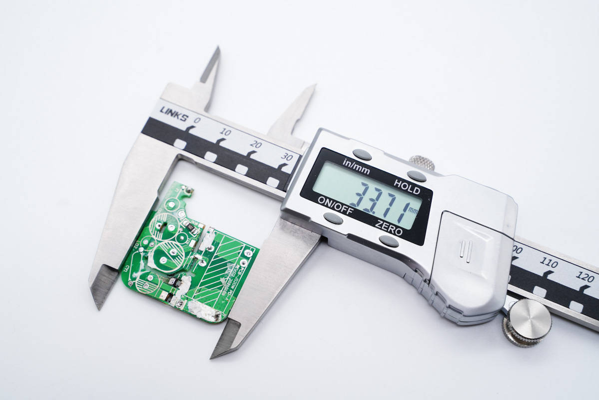

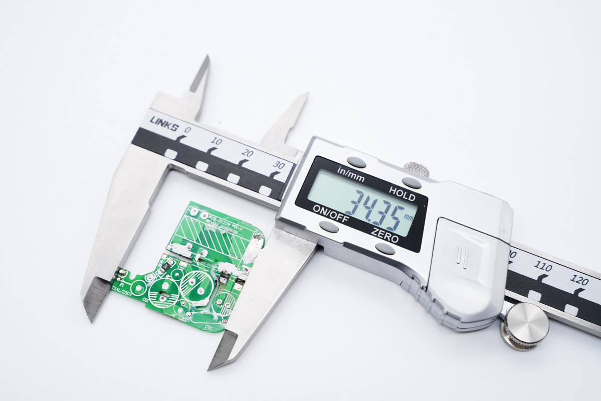

最后使用游标卡尺测得主板长度为34.35mm。
宽度为33.71mm。
安克这款20W充电器绝大部分外壳均磨砂处理,边角过渡圆润,此外配备可折叠插脚,整体外观改变还是比较大的。充电器支持QC、PD快充协议,具备5V3A和9V2.22A两组电压档位,也是属于针对性比较强的一类产品,主体目标还是iPhone用户,便携且性价比高。
充电头网通过拆解了解到,这款充电器采用两块PCB组合焊接成T字型结构,变压器、电容等器件打胶和做了绝缘处理。采用昂宝OB2631U+OB2004Z高集成开关电源方案进行宽范围输出,协议芯片采用南芯的SC2002控制输出电压。另外采用艾华电解电容进行高压滤波以及固态电容进行输出滤波。
