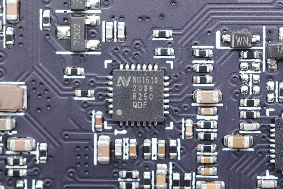

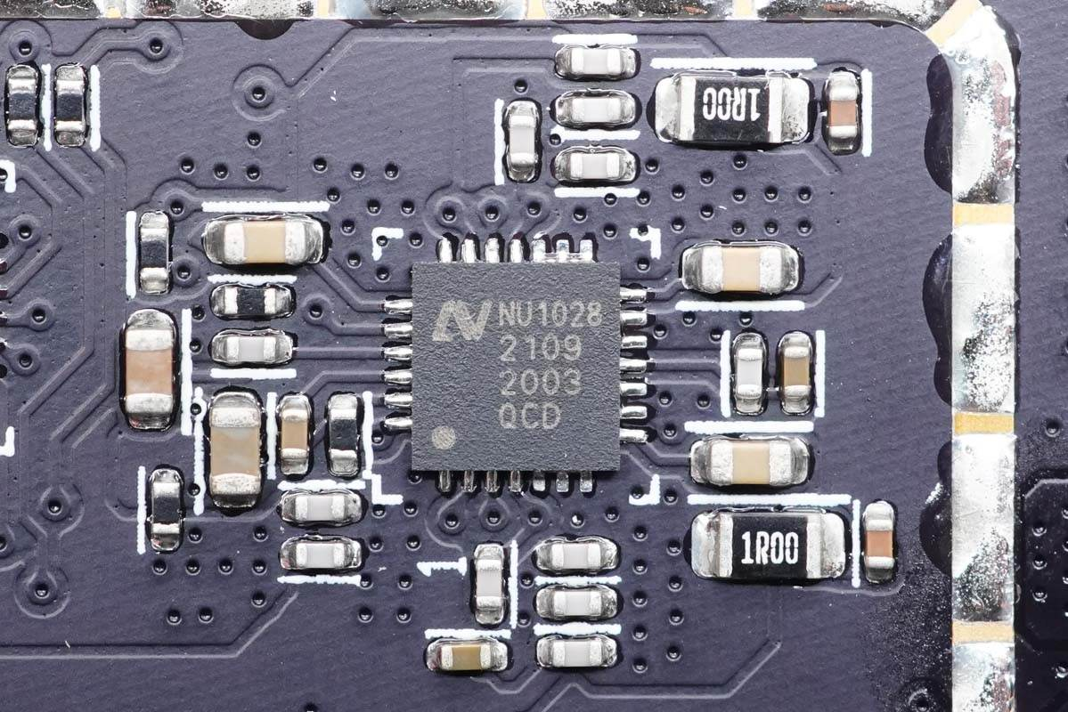

小米80W无线充电座采用伏达NU1513主控和伏达集成功率级NU1028芯片实现67W的大功率无线充电。这款无线充电器采用两颗功率芯片并联的方式驱动线圈,得益于伏达方案高度集成,两路线圈共使用四颗集成功率级芯片,看起来仍然非常简洁,大幅简化了产品开发生产流程。
伏达半导体一直深耕充电技术的创新和应用,推出的全桥芯片不断增加输出功率,满足越来越高的无线充电需求,同时集成相关关键功能,集成度高,简化无线充电路设计。高集成的芯片方案解决了诸多无线充电痛点,伏达半导体一骑绝尘,成为业内领先品牌。

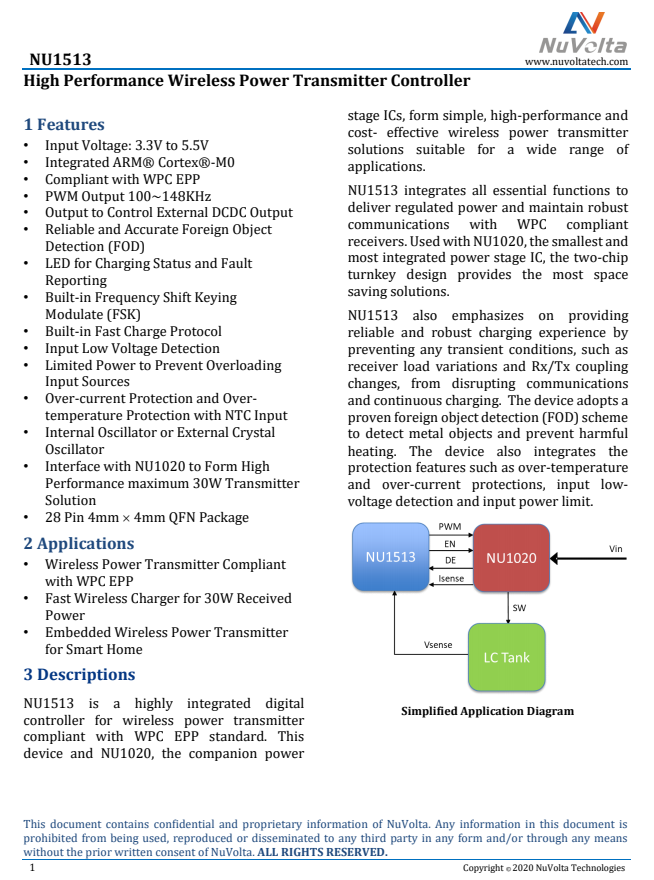

伏达NU1513无线充电控制器,集成度非常高,将以往无线充电需要多颗芯片才能实现的功能集成在一颗控制器内部,简化无线充电器设计。
伏达NU1513是高度集成的数字控制器,集成了所有基本功能,以提供稳定的功率并与兼容WPC的接收器保持稳定的通信,可用于符合WPC EPP标准的30W无线充电发射器。该器件与NU1028配套的功率级IC一起构成了简单,高性能,高性价比的无线充电发射器解决方案。

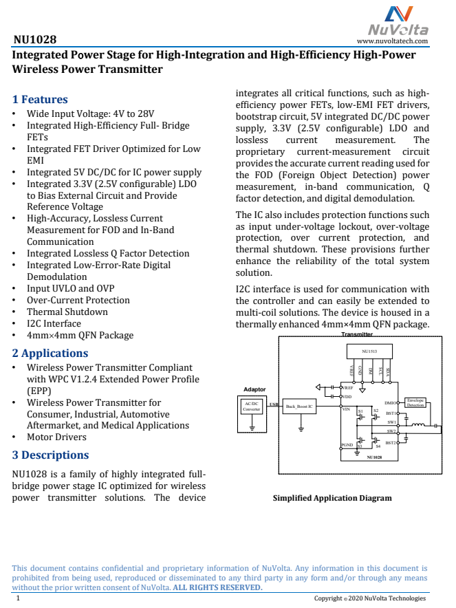

伏达NU1028集成功率级内部集成了无线充电H桥功率管和驱动器及稳压电路,可以与伏达的无线充电主控搭配,两颗芯片即可实现完整的无线充电。
伏达NU1028是用于高集成度的高功率无线充电的集成功率级,内部集成功率全桥,驱动器,内置降压电路和稳压电路。支持无损耗高精度电流检测,用于带内通信和异物检测。集成数字解调,集成欠压和过压保护,支持完善的保护功能,支持数字I2C接口,采用4*4mm QFN封装。
