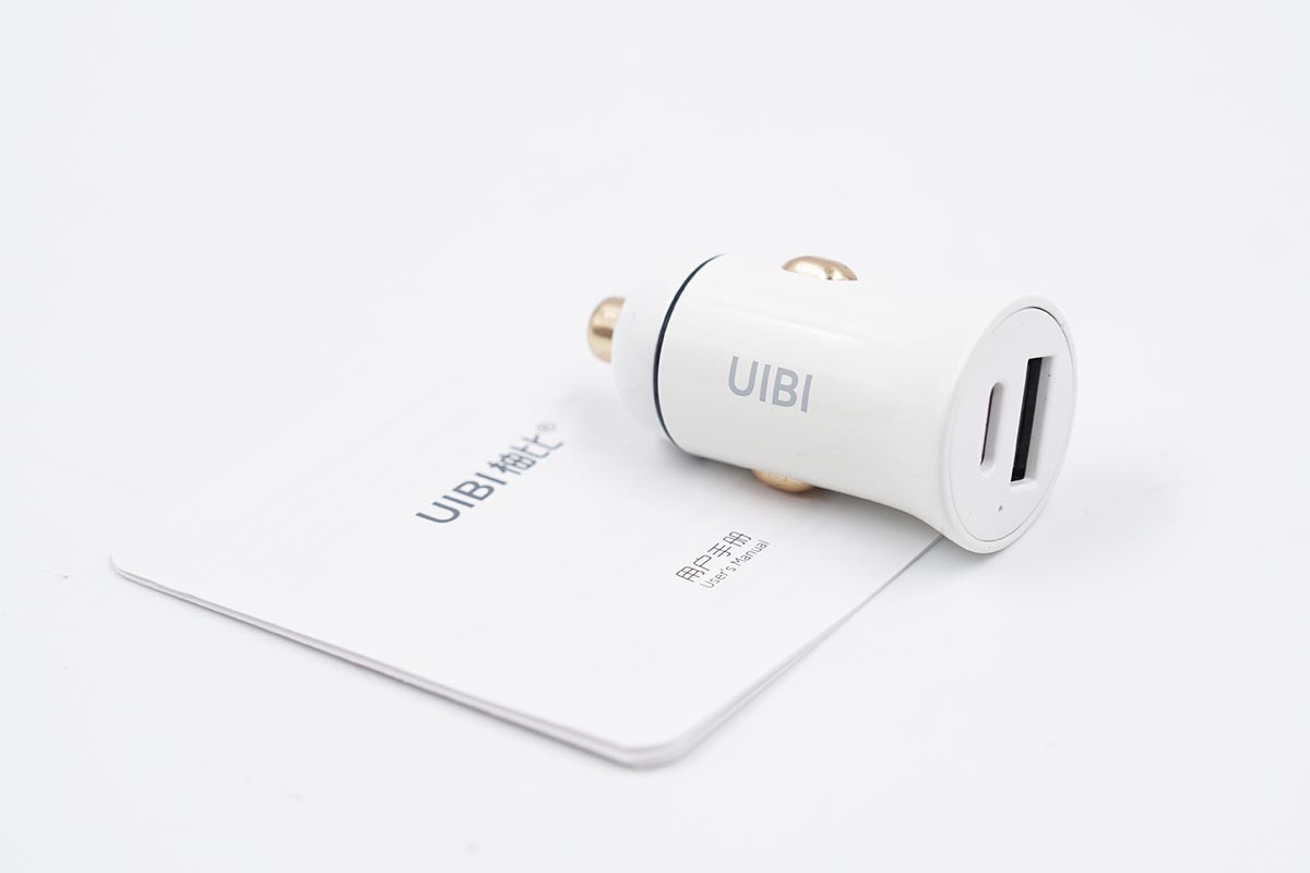

直接打开包装盒,UIBI柚比创市精瓷黄金版30W迷你双口车充静静的躺在里面。
包装盒内的产品也很简单明了,UIBI柚比创市精瓷黄金版30W迷你双口车充,以及产品使用说明书。

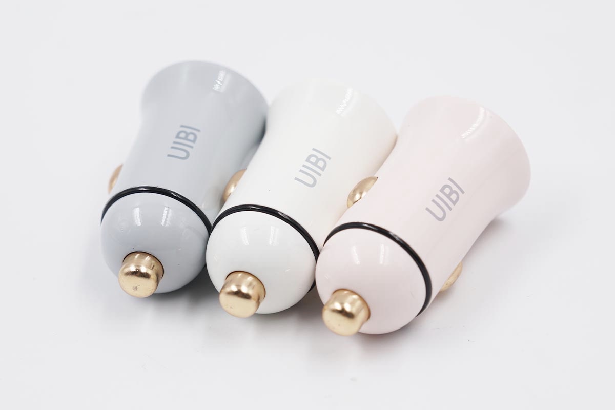

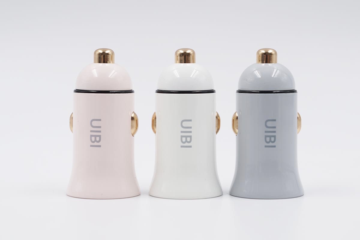

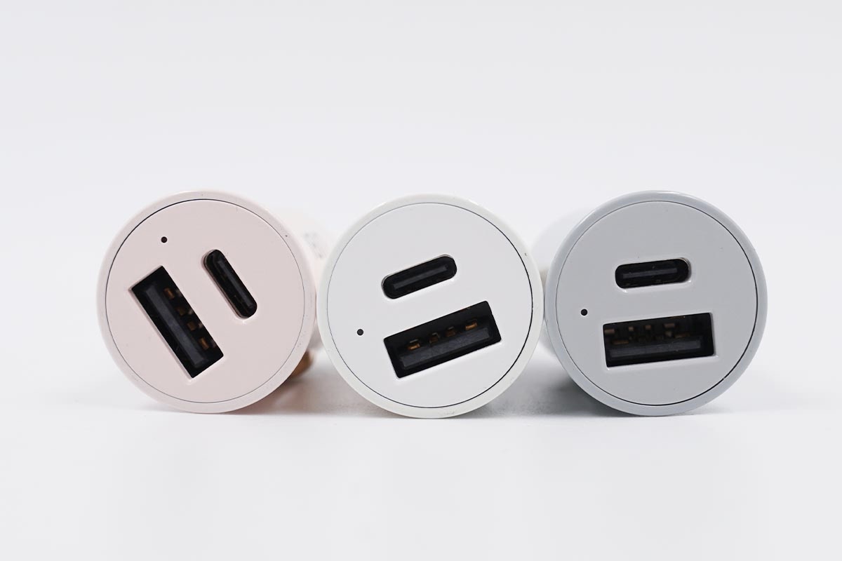

此次推出的新款UIBI柚比创市精瓷黄金版30W迷你双口车充在主打配色上,延续了UIBI柚比的三个品牌色,即莫兰粉、温莎白、山脉灰。黄金版在原有色彩的基础上,添加了一抹金色,让外观更加丰富。
UIBI柚比将品牌定位以及特点融入到了这款车充当中,精瓷的机身让整个产品上手之后,能够明显感觉到,这种表面的处理工艺与普通的塑料或金属材质,存在明显不同,相对会更加温润舒适。

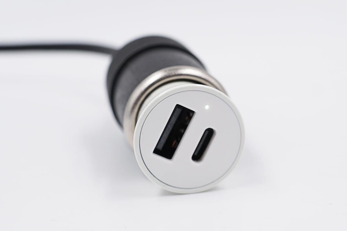

接口方面UIBI柚比创市精瓷黄金版30W迷你双口车充配备1C1A双USB输出接口,既满足当下USB-C充电接口的热潮,同时也兼顾了老款USB-A线材的使用。

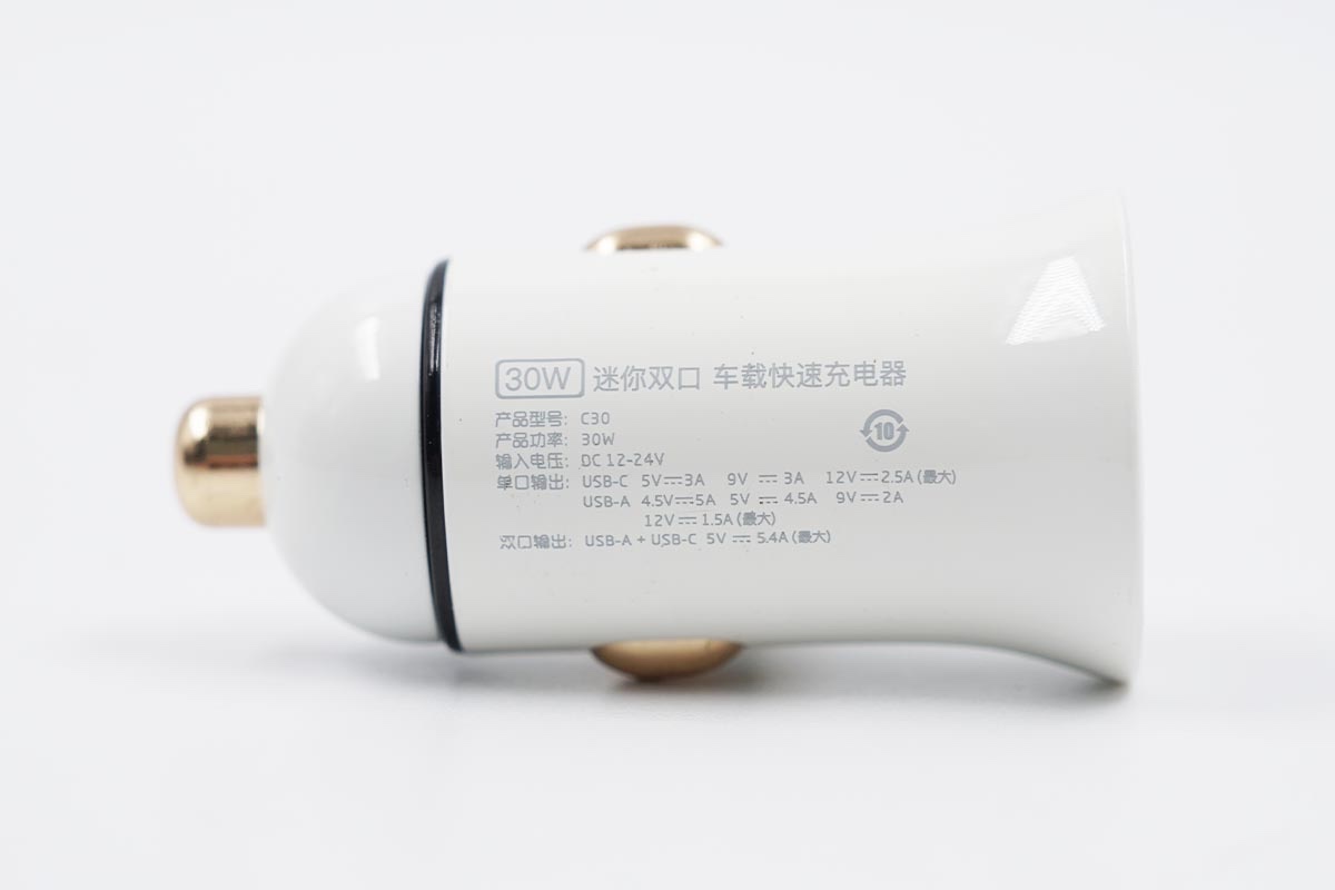

产品型号:C30
产品功率:30W
输入电压:DC12-24V
USB-C输出:5V3A、9V3A、12V2.5A
USB-A输出:4.5V5A、5V4.5A、9V2A、12V1.5A(最大)
双口同时输出:5V 5.4A(最大)
车充的接口面板还带有暖心柔和指示灯,上车接电后指示灯亮起,方便用户直观的判断车充的状态。

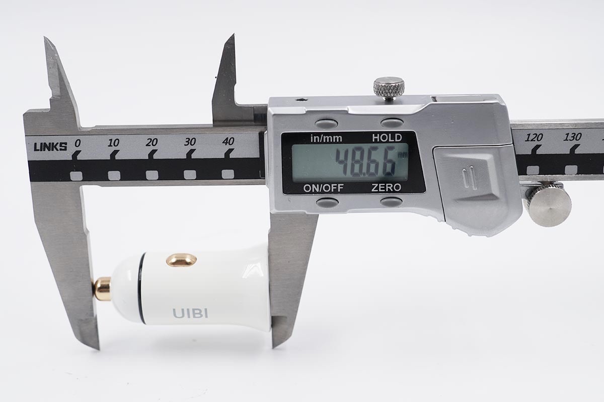

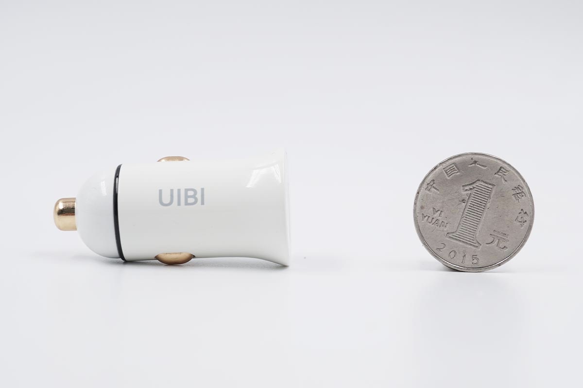

使用卡尺实测UIBI柚比创市精瓷黄金版30W迷你双口车充的长度约为48.66mm。

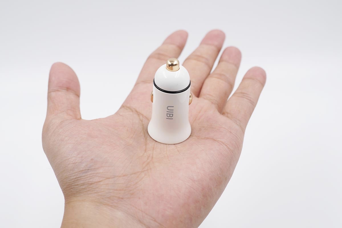

侧面和一元硬币对比照,直观的感受一下。
上手直观视觉感受,非常小巧。

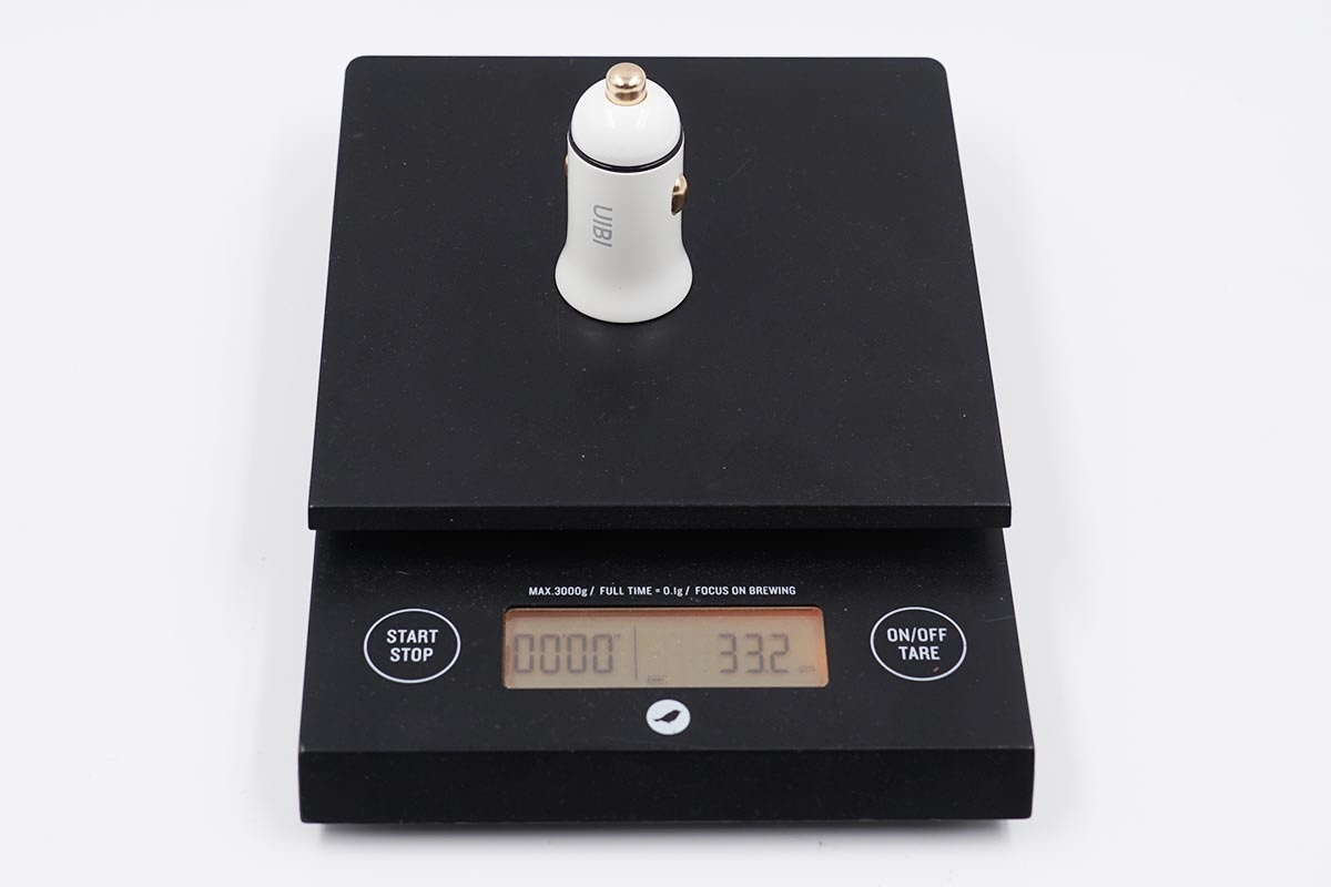

整个车充的重量仅为33.2g。

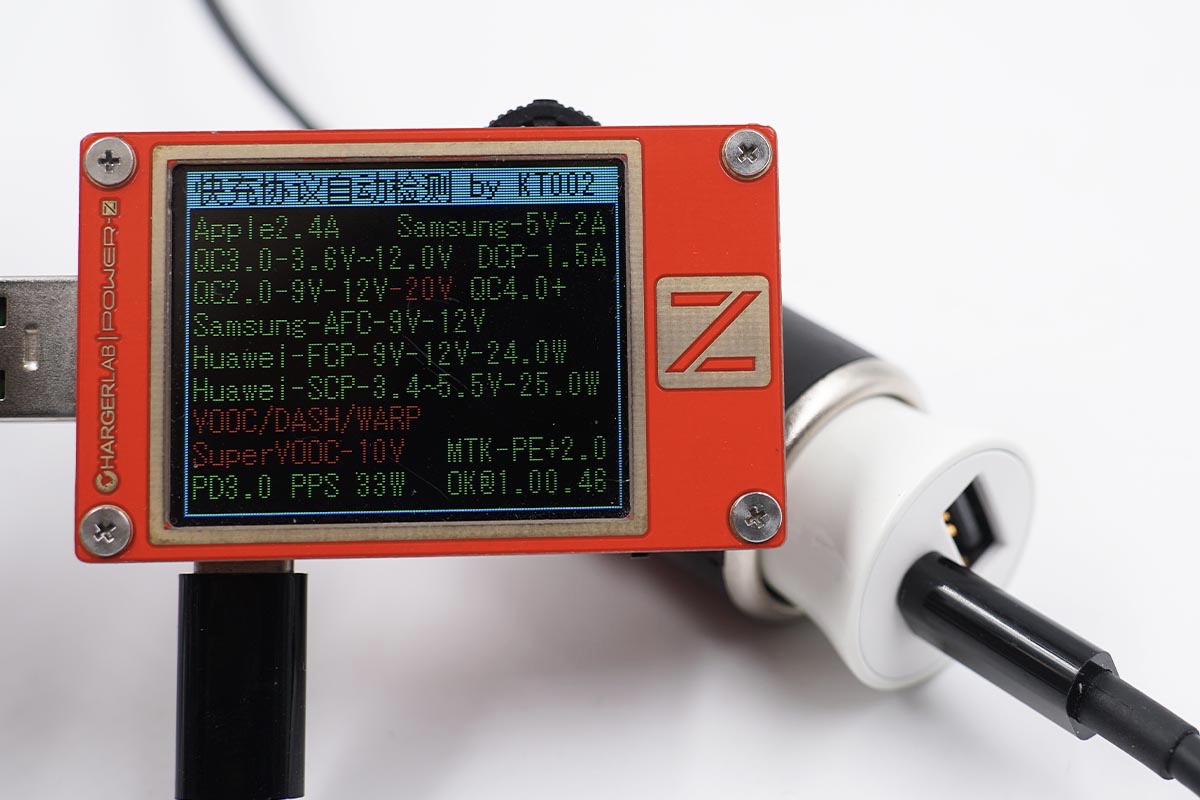

1、快充协议

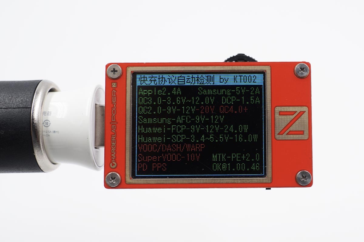

使用POWER-Z KT002读取USB-C接口的快充协议,实测支持PD、PPS、Apple2.4A、QC2.0、QC3.0、AFC、FCP、SCP、PE等快充协议。
最后读取USB-A接口的快充协议,支持Apple2.4A、QC2.0、QC3.0、AFC、FCP、SCP、PE等快充协议。

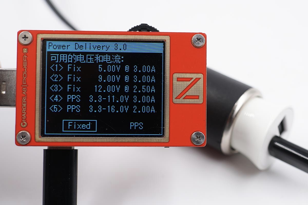

2、PDO报文
读取USB-C接口的PDO报文,支持5V3A、9V3A、12V2.5A三个固定输出电压档位,支持3.3-11V 3A和3.3-16V 2A两组PPS档位。

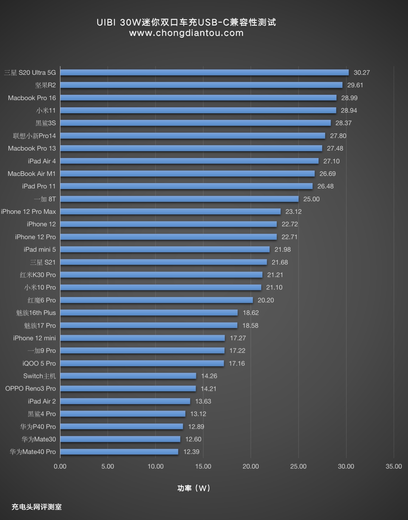

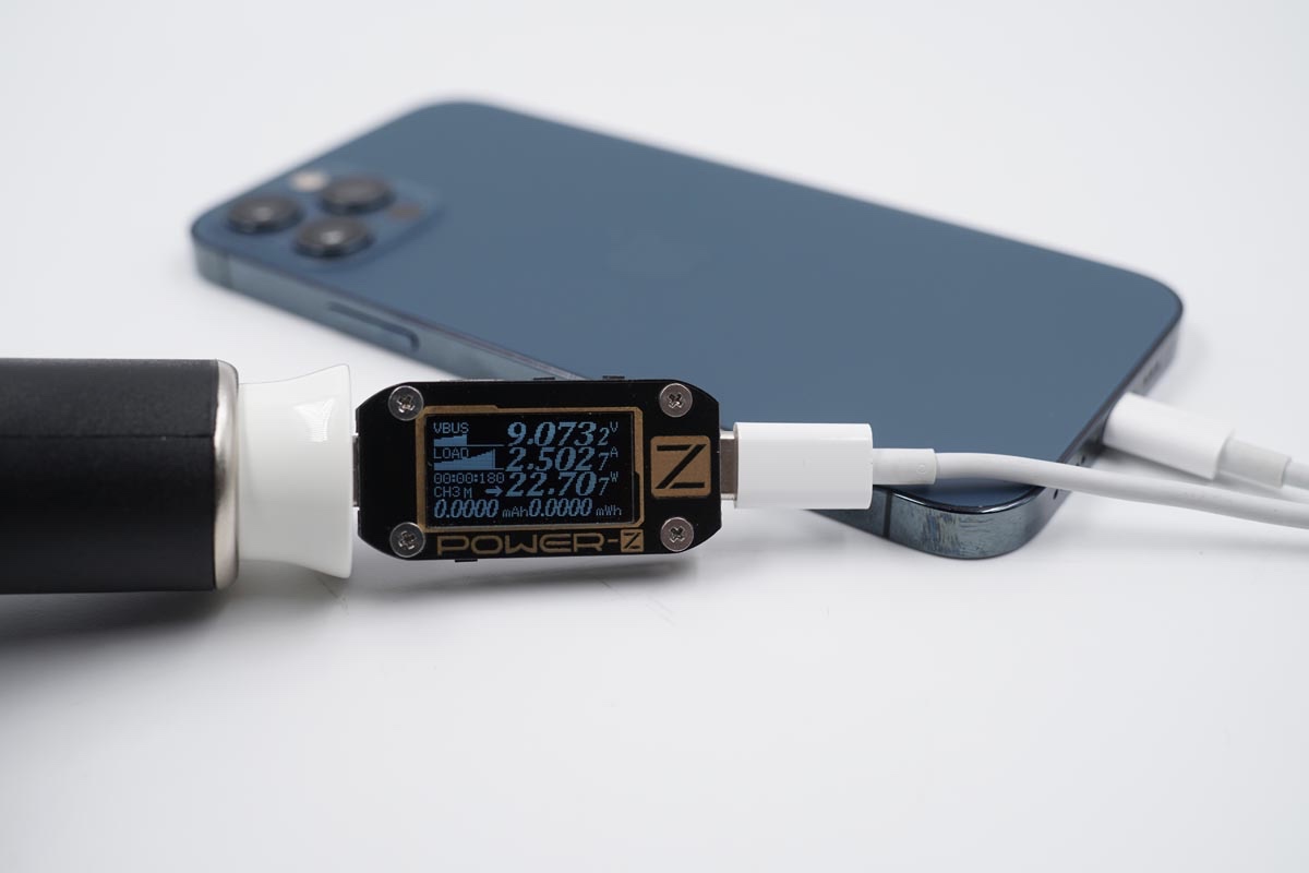

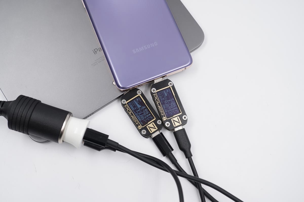

iPhone 12 Pro支持PD/Apple2.4A快充协议,使用USB-C为iPhone 12 Pro充电,实测功率为9.07V 2.50A 22.70W。

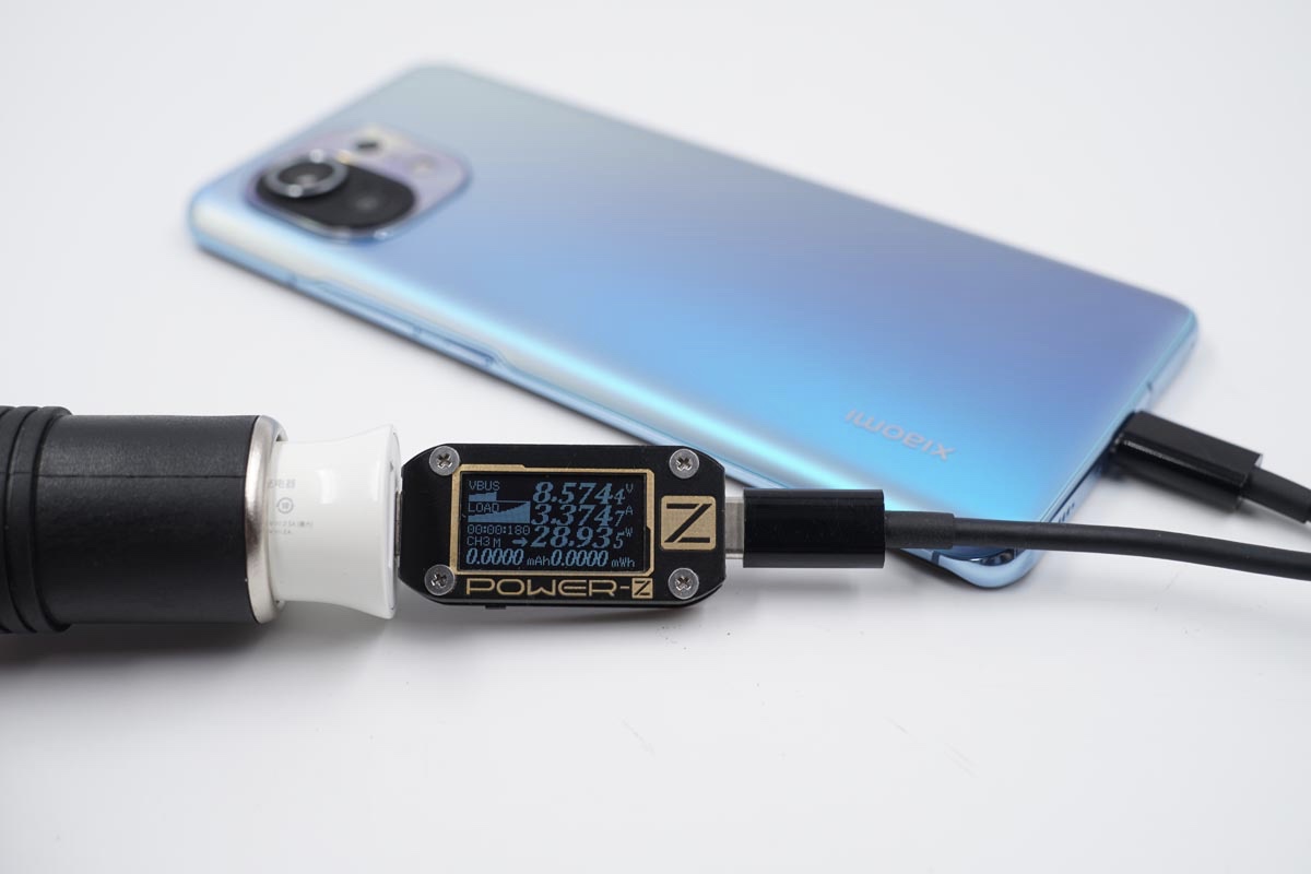

而同样状态下为小米11充电时功率可以达到8.57V 3.37A 28.93W。
为MacBook Air M1充电功率可以达到12.07V 2.21A 26.69W,此时处于PD快速充电状态。

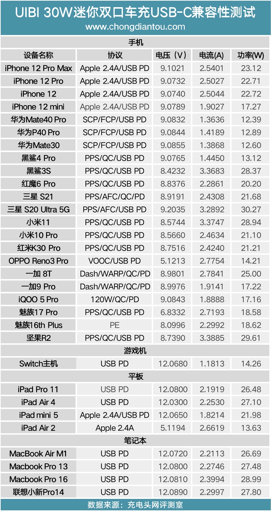

将所有USB-C测试的数据汇总成表,整体来看苹果设备均处于PD快速充电状态,包括魅族16th Plus在内的绝大多数安卓手机充电时也可以触发PD和PE快充,整体表现不错。
整个柱状图中部分支持PPS快充的手机充电功率较高,功率在28W以上,苹果设备的充电功率在13W-29W不等,柱状图的整体走向也较为平缓。

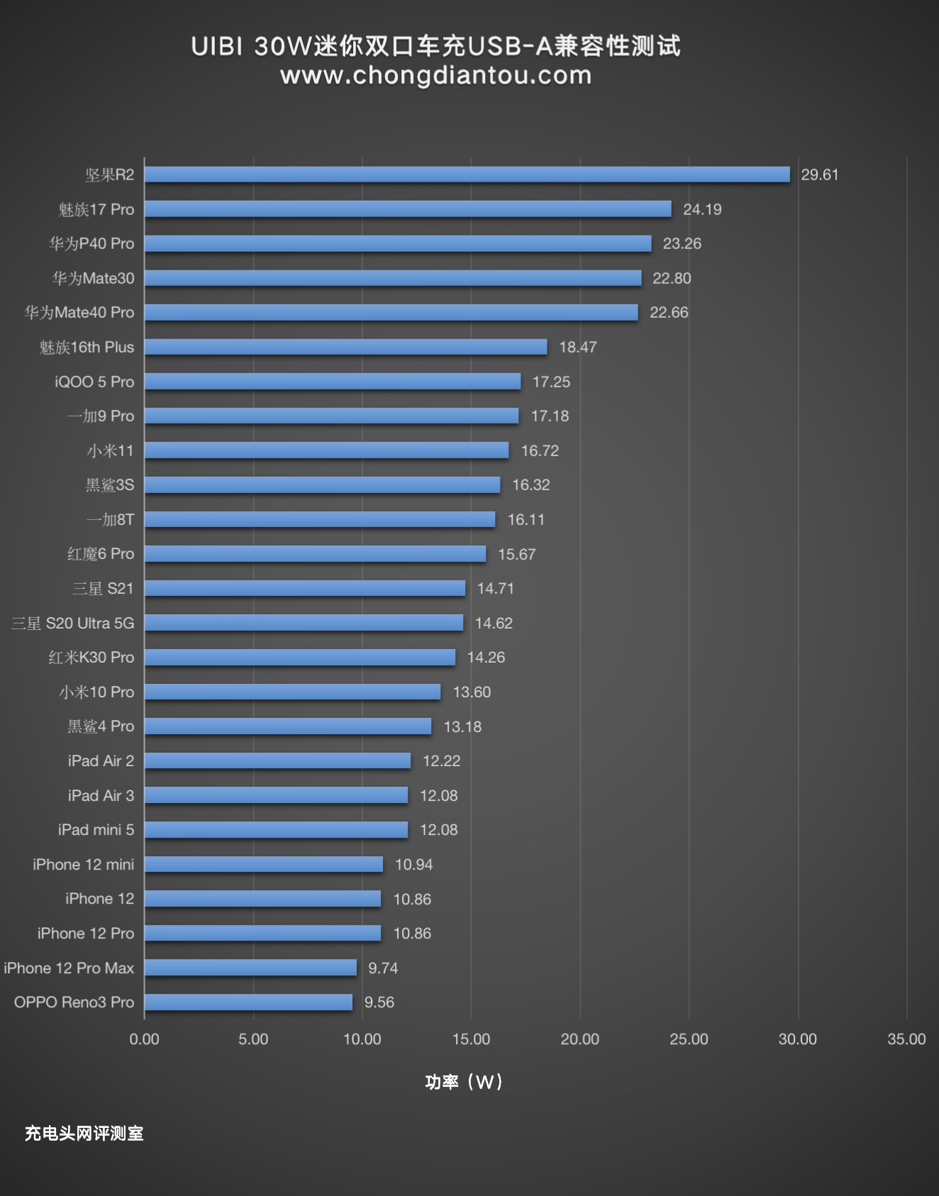

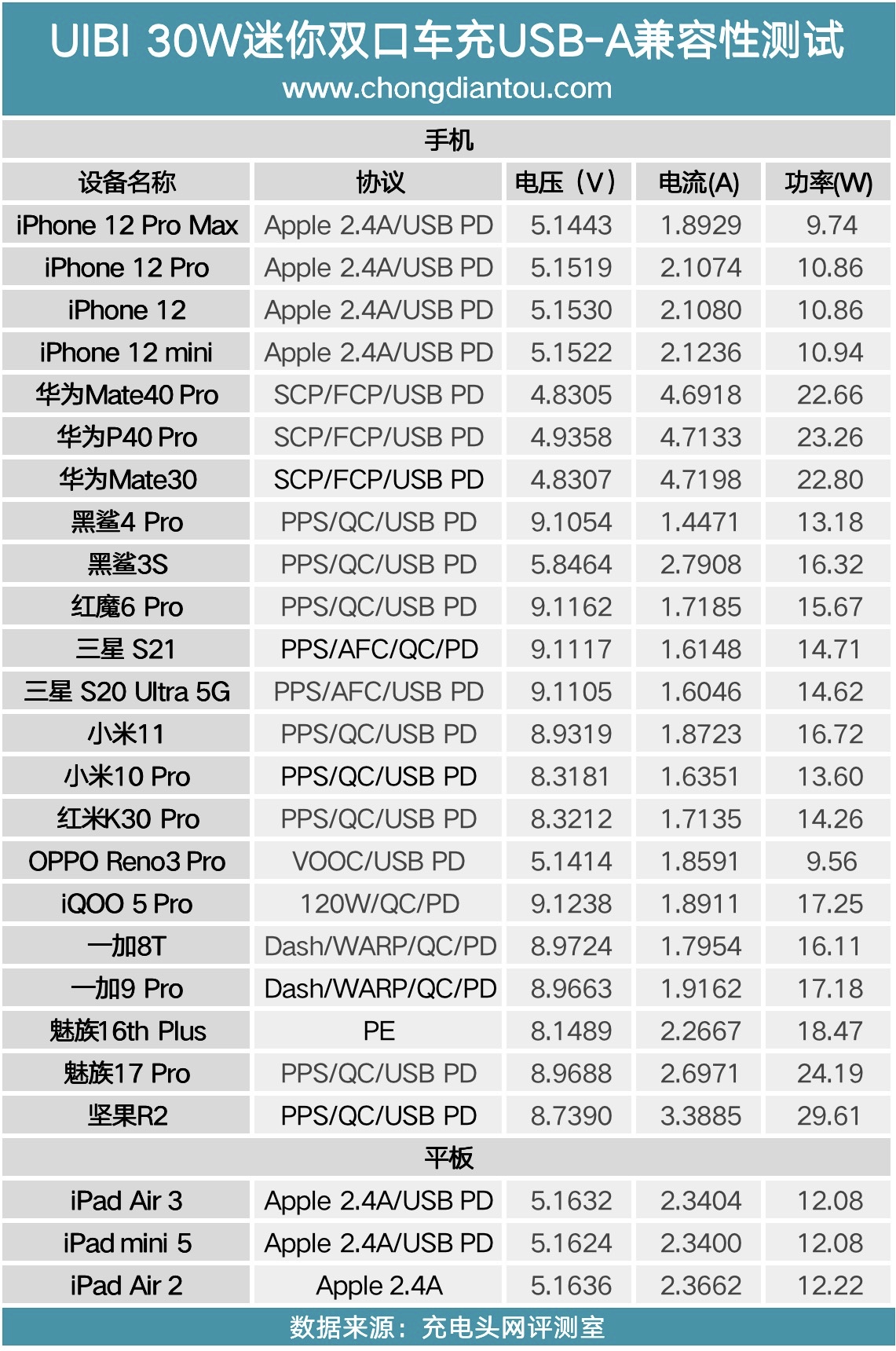

2、USB-A充电兼容性测试

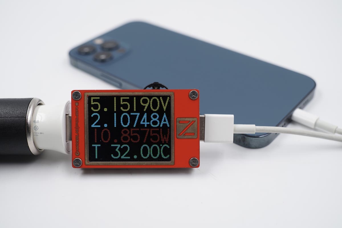

使用USB-A为iPhone 12 Pro充电,功率为5.15V 2.10A 10.85W,USB-A支持Apple2.4A充电协议。

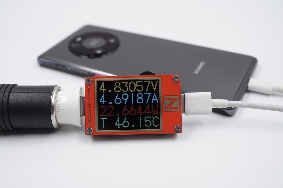

华为Mate 40 Pro支持SCP/FCP/PD快充协议,使用USB-A为华为Mate 40 Pro充电,实测功率可以达到4.83V 4.69A 22.66W,USB-A可以为华为手机提供低压大电流快充。

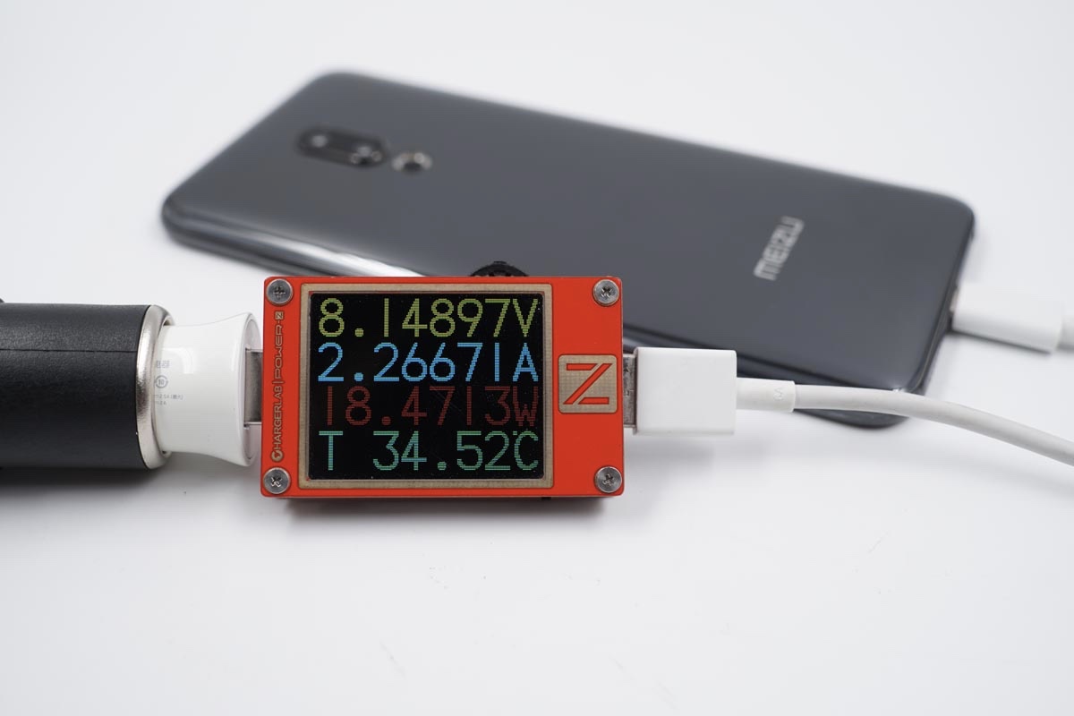

魅族16th Plus仅支持MTK-PE快充协议,使用USB-A为魅族16th Plus充电,功率为8.14V 2.26A 18.47W。

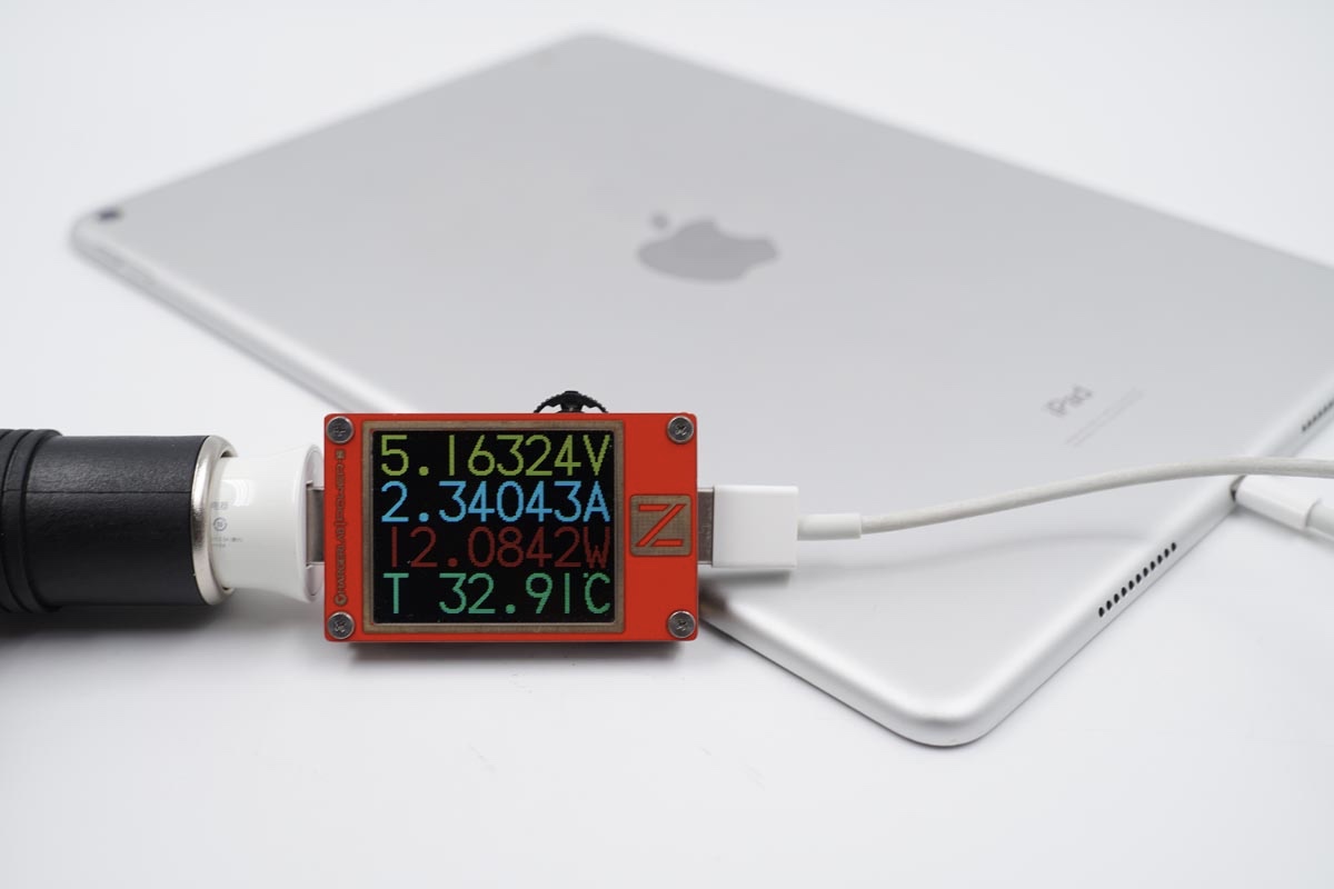

使用USB-A为iPad Air 3充电,功率为5.16V 2.34A 12.08W,成功握手Apple2.4A充电协议。

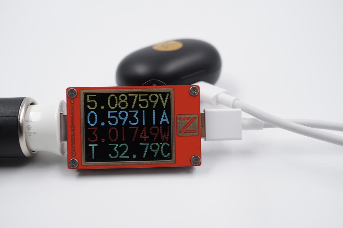

当然,UIBI柚比创市精瓷黄金版30W迷你双口车充也可以为蓝牙耳机充电,兼容小型用电设备的使用需求。
这里将所有USB-A测试的数据汇总成表,对于苹果设备均可以触发Apple2.4A充电,华为手机可以实现22.5W SCP快充,其他的绝大多数安卓手机均可以实现QC快充。
整个柱状图中坚果R2的快充功率最大,达到了29.61W,华为手机充电功率在22W以上,苹果设备在12W左右,其他安卓手机功率在13W-25W左右不等。

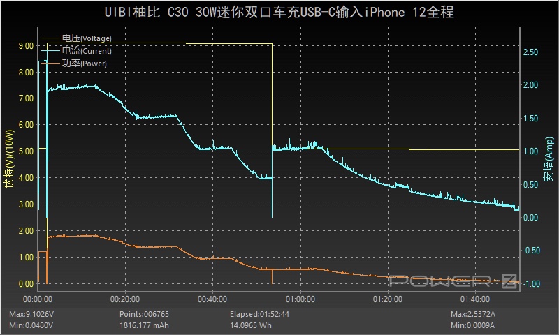

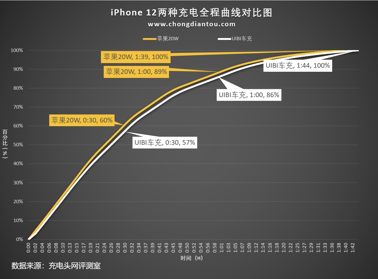

使用UIBI柚比创市精瓷黄金版30W迷你双口车充的USB-C接口为iPhone 12充电,前面在经历了短暂的关机充电之后功率开始上升到18W左右,此时电压处于9V输入状态,持续了13分左右功率开始呈缓慢的阶梯式下降状态。
53分时电压由9V降至5V输入,功率在6W左右持续了约12分钟,随后功率和电流逐渐下降直至充电结束,全程耗时约1小时44分,最高功率为9.10V 2.01A 18.30W。
小编还找来了苹果20W PD充电器为iPhone 12充电全程的数据并将两种数据绘制成曲线图,整体来看两条曲线之间的差距很小,UIBI柚比创市精瓷黄金版30W迷你双口车充的USB-C接口,为iPhone 12充电半小时可以充电57% 。

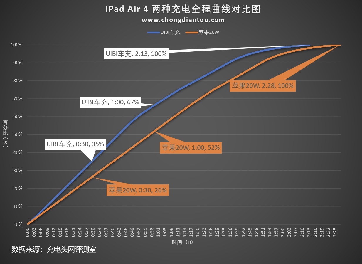

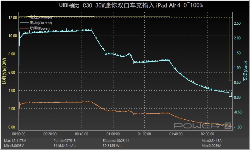

因为UIBI柚比创市精瓷黄金版30W迷你双口车充支持最高30W的输出功率,所以此次小编还找来了一款功率需求更大的设备,使用USB-C接口为iPad Air 4充电,下面是具体的实测结果。
使用UIBI柚比创市精瓷黄金版30W迷你双口车充的USB-C接口为iPad Air 4充电,同样在经历了短暂的关机充电之后功率开始上升。整个充电过程中电压均处于12V输入,46分钟前功率在27W左右,随后功率和电流开始呈阶梯式下降状态。
54分到1小时10分之间功率在18W左右;1小时13分到1小时35分功率在14W左右。随后功率和电流逐渐下降直至充电结束,全程耗时约2小时13分,最高功率为12.11V 2.34A 28.36W。
iPad Air 4原装充电器是苹果20W PD充电器,所以此次小编将苹果20W PD充电器和UIBI柚比创市精瓷黄金版30W迷你双口车充为iPad Air 4充电全程的测试数据放在一起并绘制成了曲线图。
整体来看UIBI柚比创市精瓷黄金版30W迷你双口车充,要比iPad Air 4原装充电器的充电速度快很多,因为二者功率相差10W,所以此次的曲线图数据是为大家提供参考。

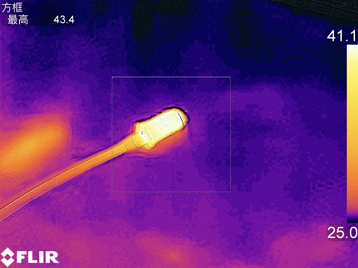

对于UIBI柚比创市精瓷黄金版30W迷你双口车充的温升方面的测试,小编采取的是在温度约为25℃的恒温箱内,以12V 2.5A 30W的功率持续输出1小时后,进行温度采集。
以30W的功率持续输出1小时后测得,UIBI柚比创市精瓷黄金版30W迷你双口车充,机身最高温度为43.4℃。
翻转至另一侧,机身最高温度为41.4℃。
