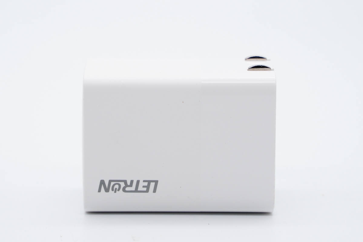

充电器采用PC阻燃材质外壳,腰身哑光和亮面结合设计,各面之间过渡圆润,此外机身上印有LETRON品牌logo。

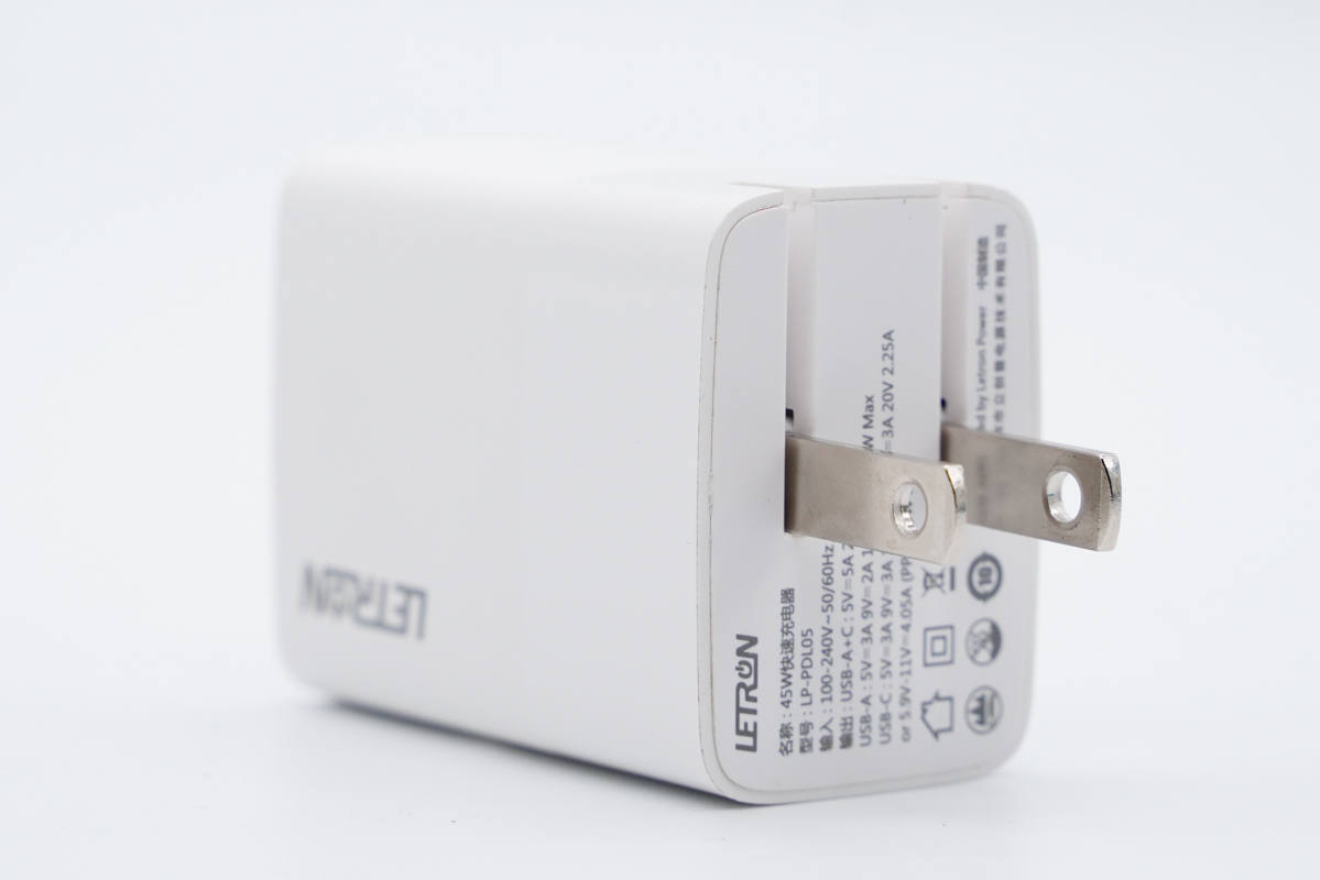

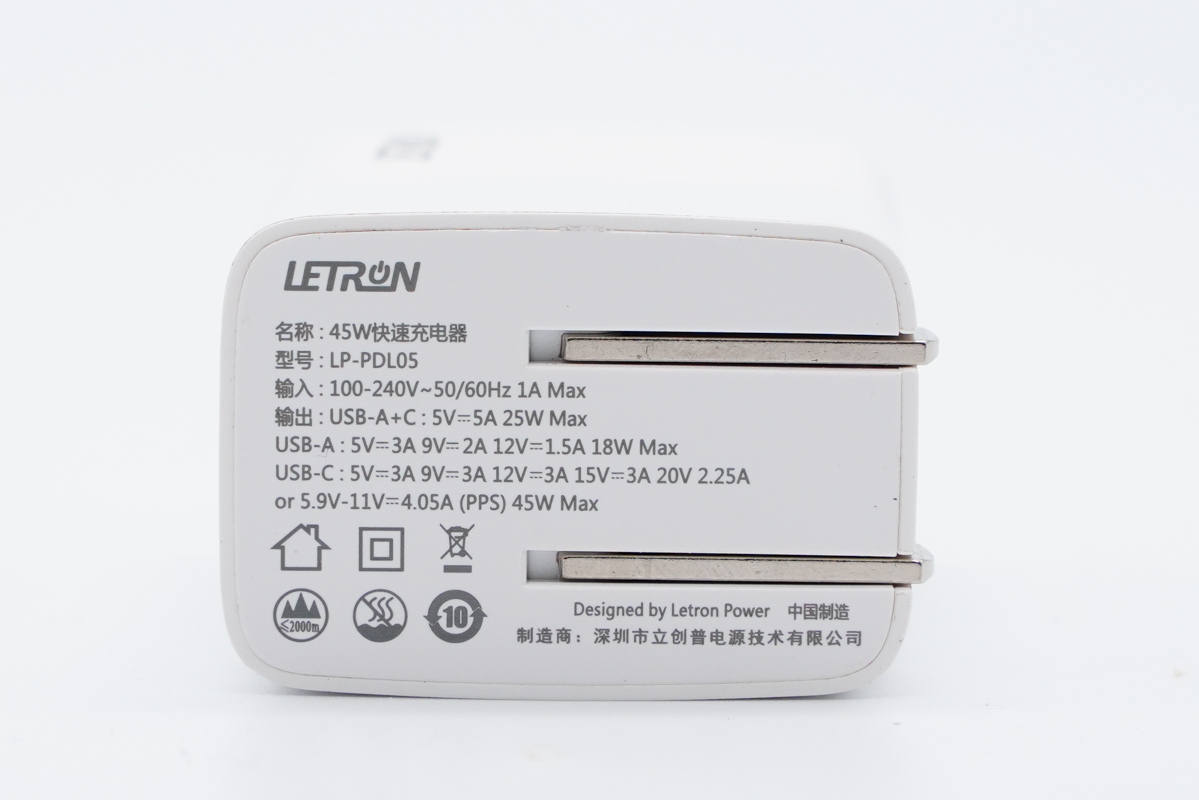

输入端外壳上印有充电器参数
型号:LP-PDL05
输入:100-240V~50/60HZ 1A
输出:
USB-A:5V3A、9V2A、12V1.5A
USB-C:5V3A、9V3A、12V3A、15V3A、20V2.25A,5.9-11V/4.05A
USB-A+C:5V5A
制造商:深圳市立创普电源技术有限公司
此外采用可折叠美规插脚,携带方便且不会刮伤包里其它设备。

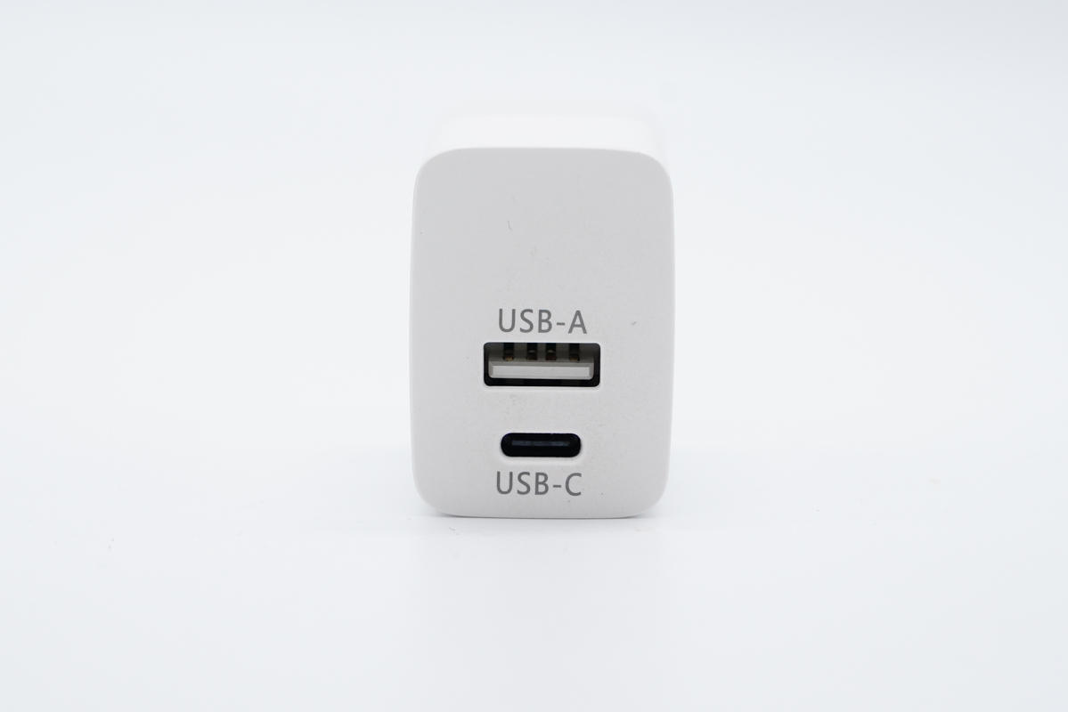

顶面配有1A1C接口,USB-C口黑色胶芯不露铜,USB-A口白色胶芯。

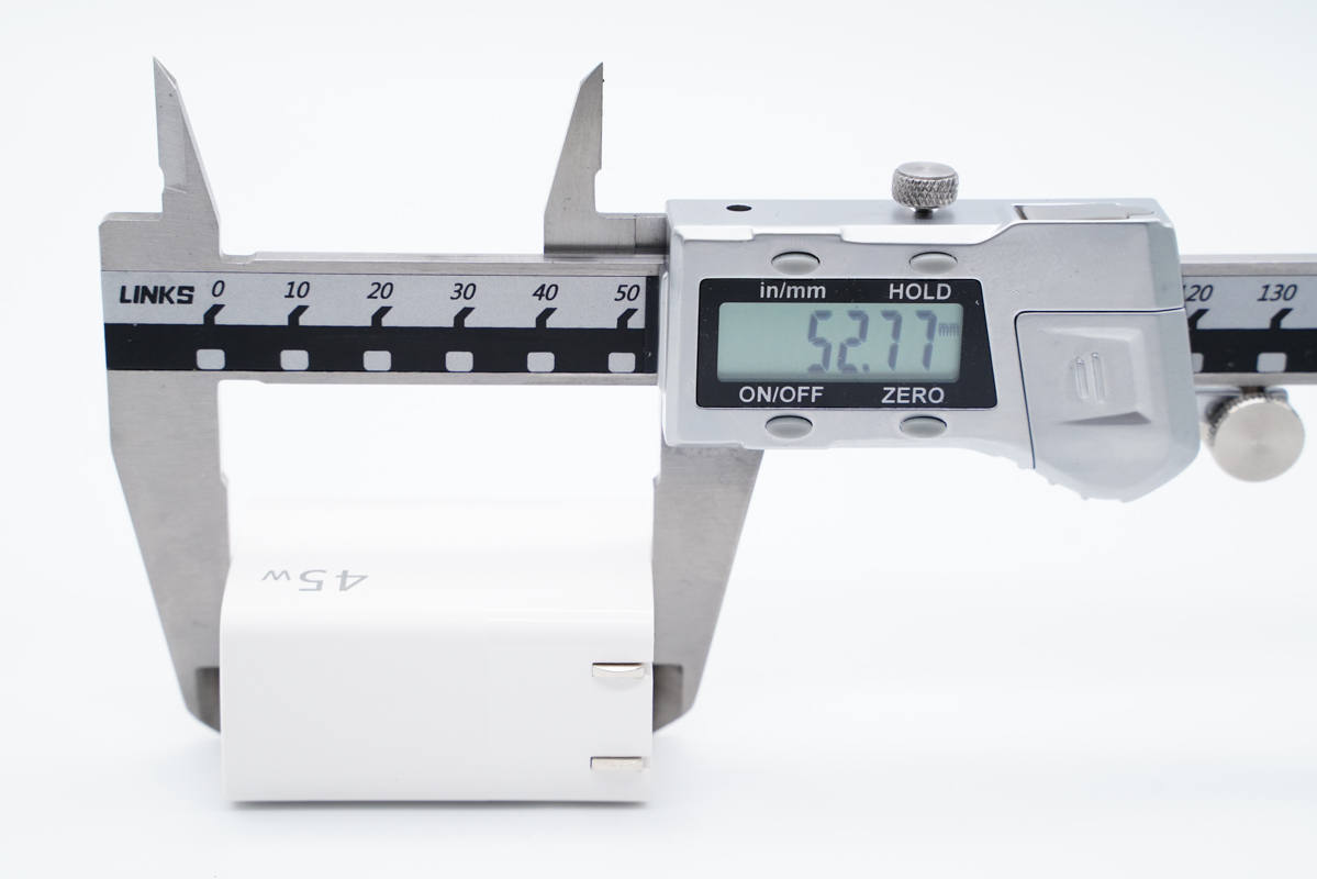

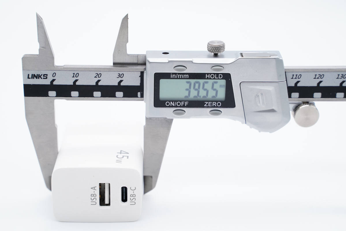

使用游标卡尺实测充电器机身长度为52.77mm。
宽度为39.55mm。

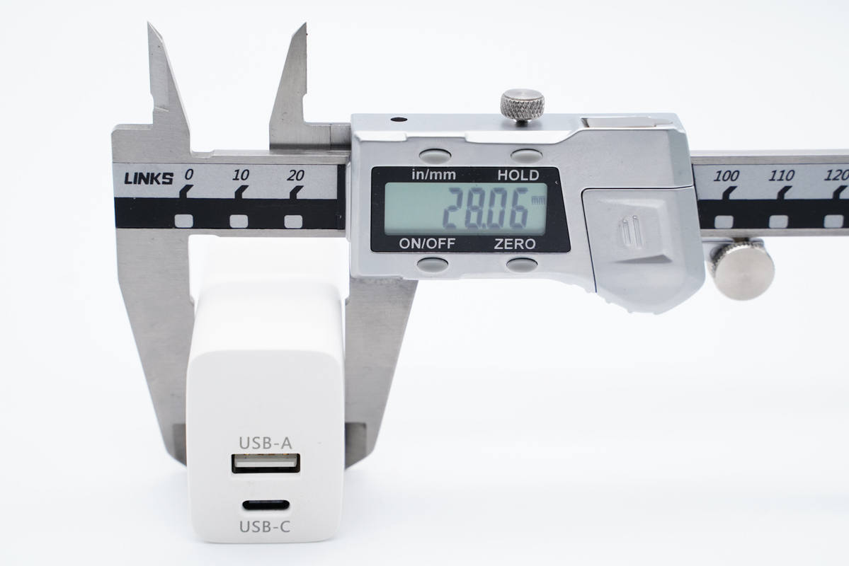

厚度为28.06mm。

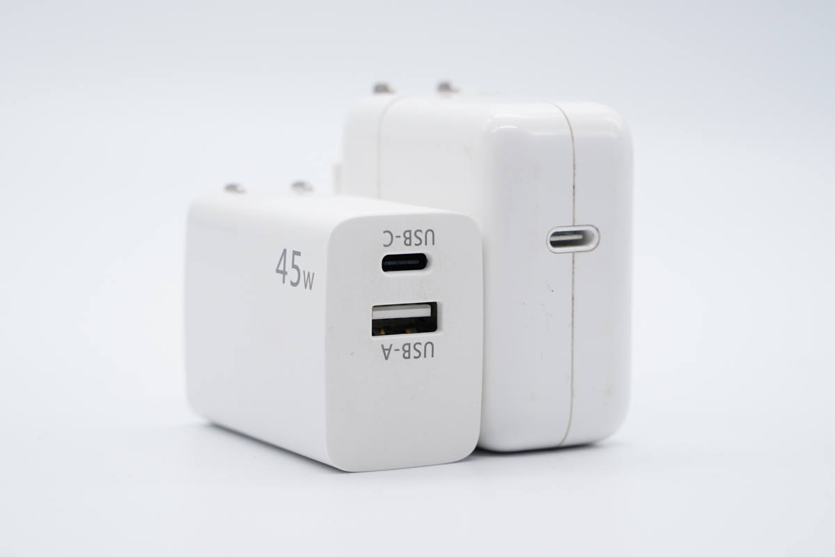

和苹果30W充电器直观对比,体积还要小很多。

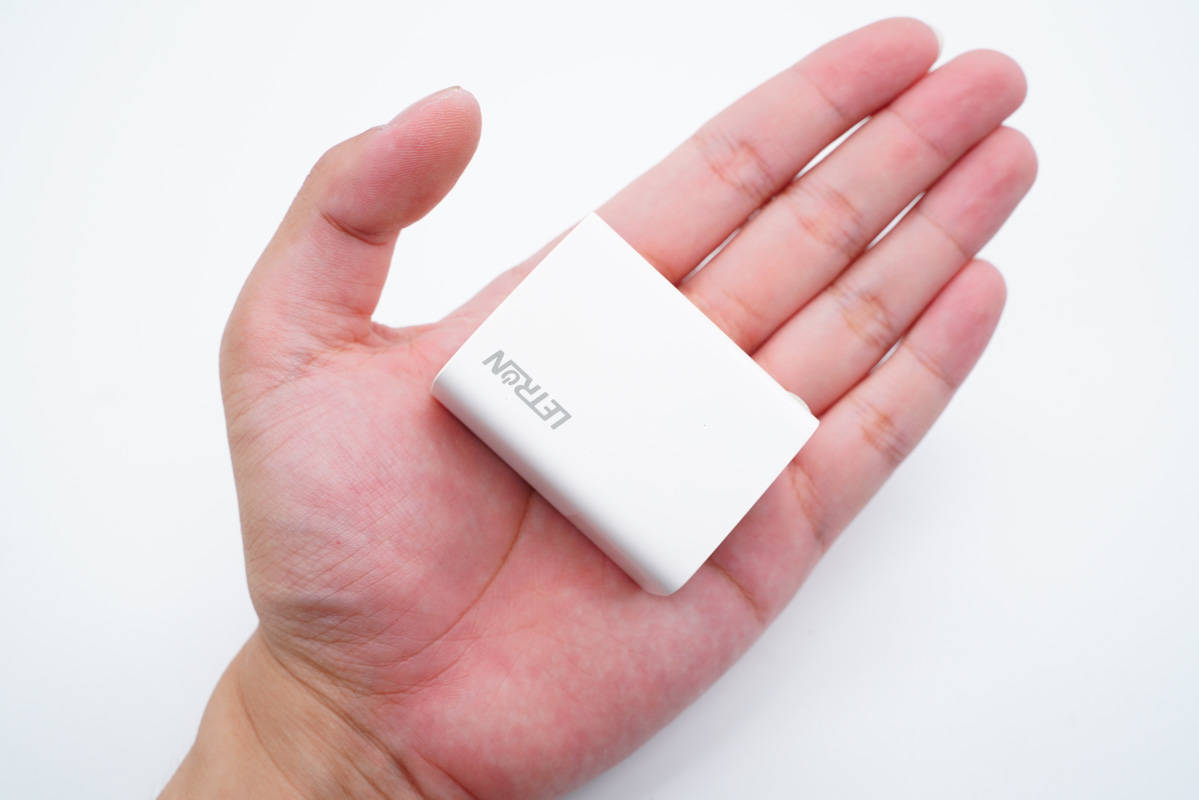

拿在手上的直观感受。

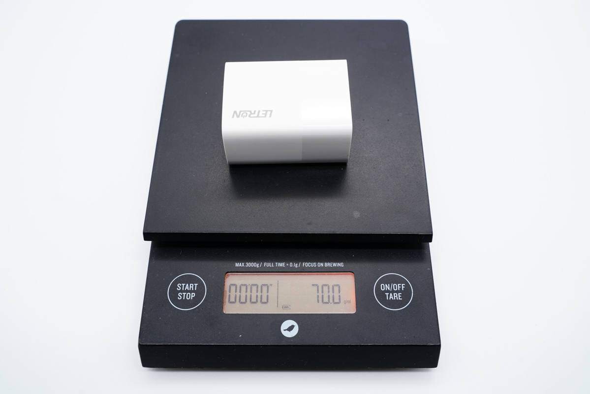

充电器净重约为70g。

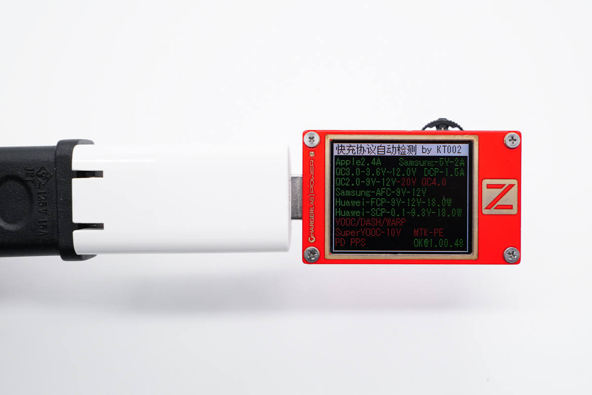

使用ChargerLAB POWER-Z KT002测得USB-A口支持Apple 2.4A、Samsung 5V2A和DCP协议,以及QC2.0/3.0、AFC、FCP、SCP快充协议。
另外使用KT002测得USB-C口相较于A口,还额外支持PE2.0、PD3.0和PPS快充协议。
此外PDO报文显示USB-C口还具备5V3A、9V3A、12V3A、15V3A、20V2.25A五组固定电压档位,以及5.9-11V4.05A一组PPS电压档位。

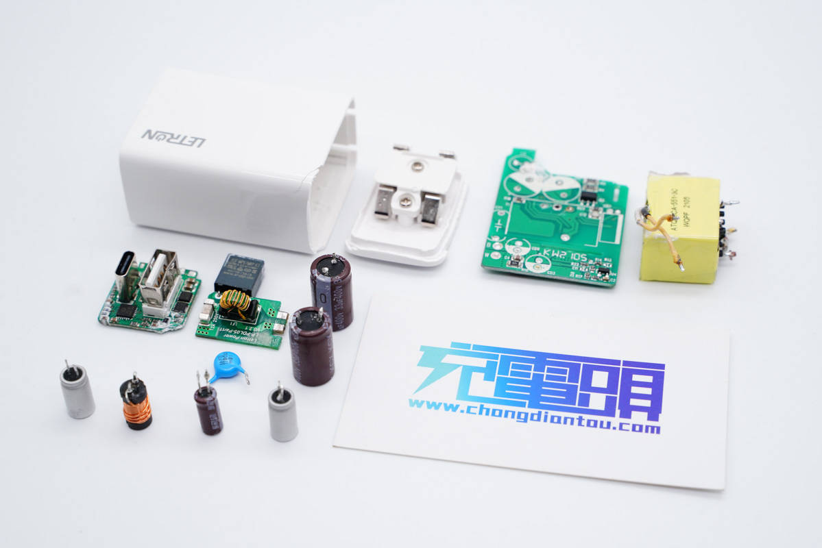

二、LETRON 45W充电器拆解

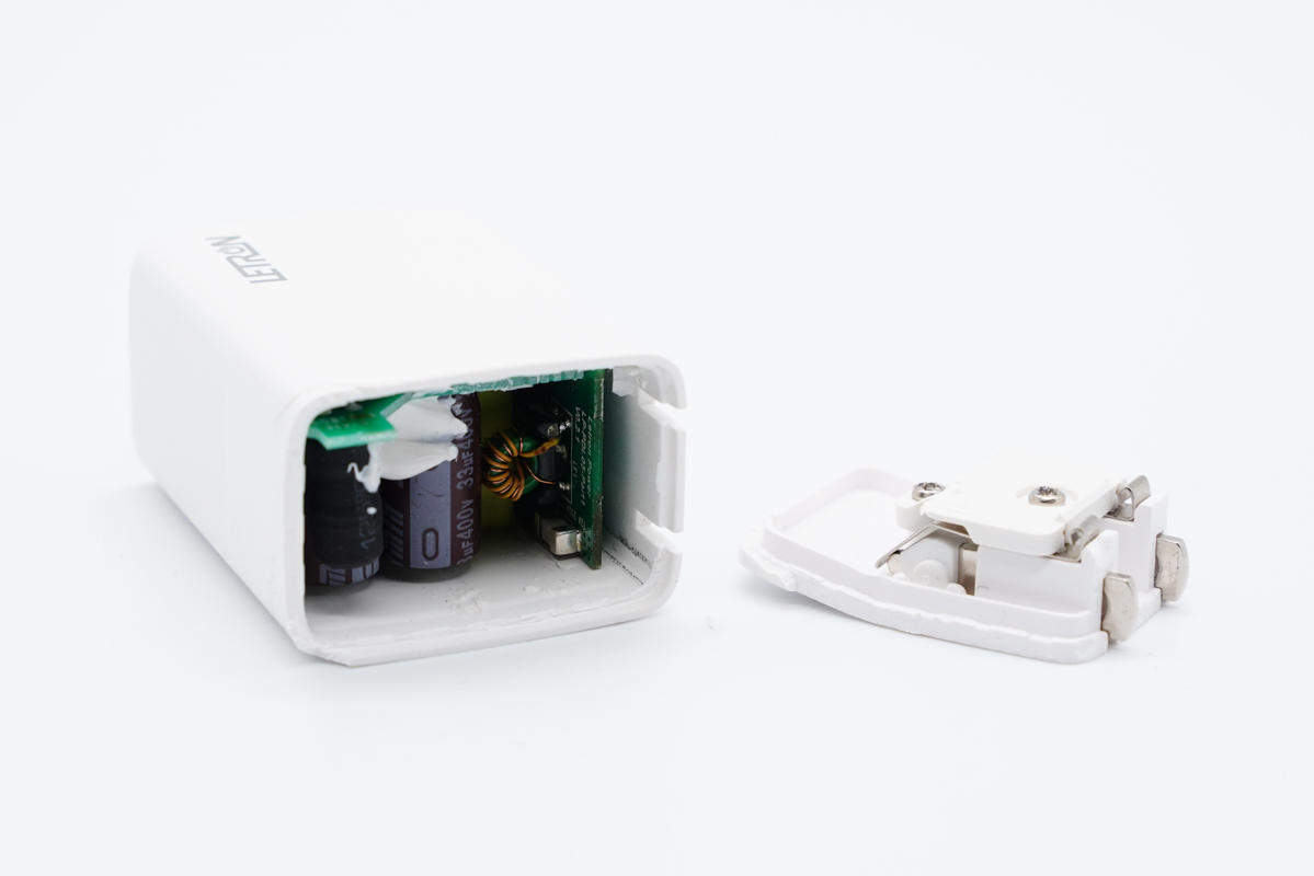

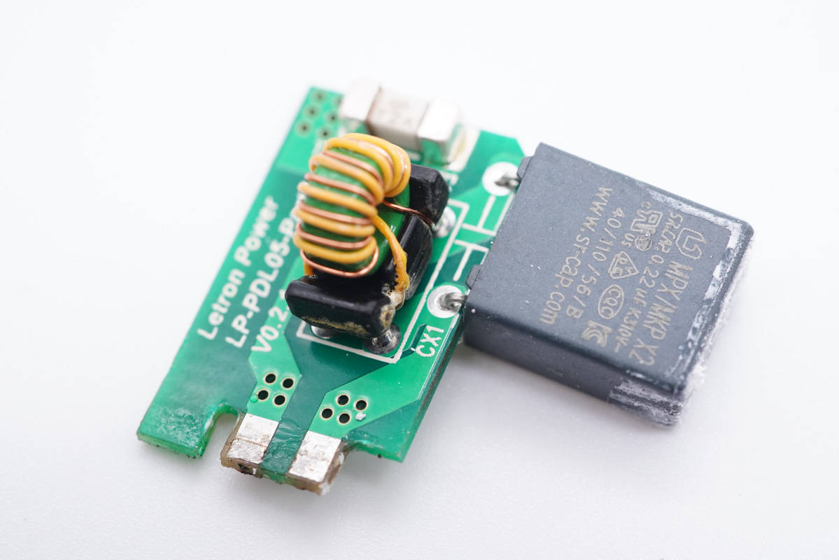

将输入端外壳拆开,插脚使用塑料板封装固定,通过金属弹片接触通电,输入端有一块小板焊接共模电感等元件。

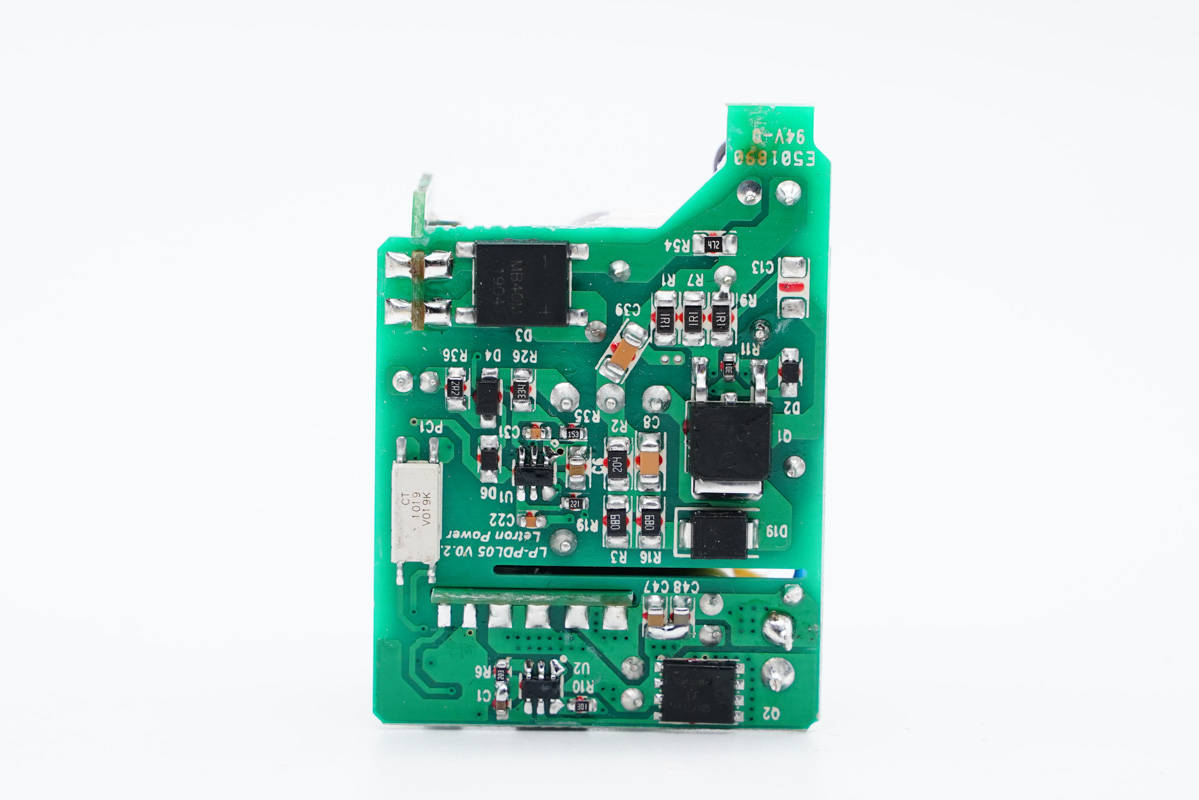

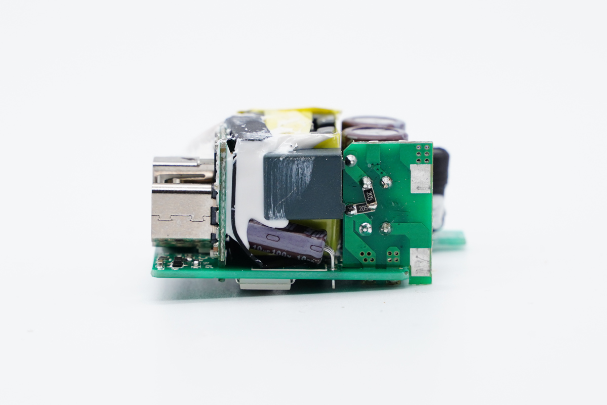

PCB板正面一览,变压器和输出端小板间有塑料板进行隔离。
PCB板背面一览。
通过观察充电器电路发现,这款充电器采用开关电源宽范围输出,由协议芯片通过光耦控制输出电压的架构。下面我们就从输入端开始一一了解各元器件的信息。

输入端小板上设有保险丝、共模电感和X电容。

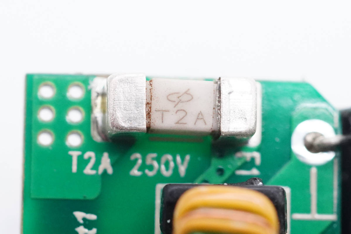

贴片保险丝额定电流2A。

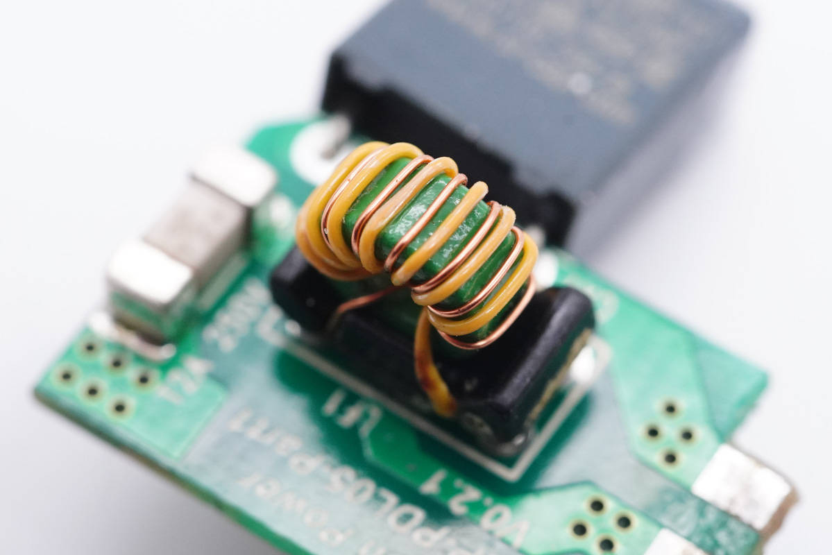

共模电感双线绕制,用于滤除EMI干扰。

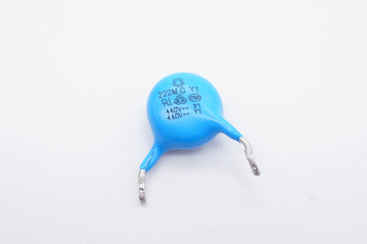

安规X电容容量0.22μF。

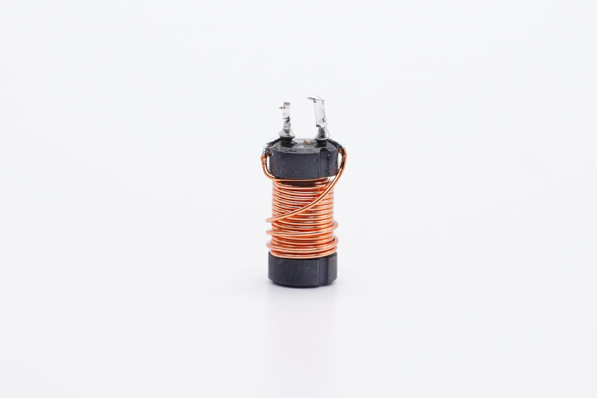

工字电感特写。

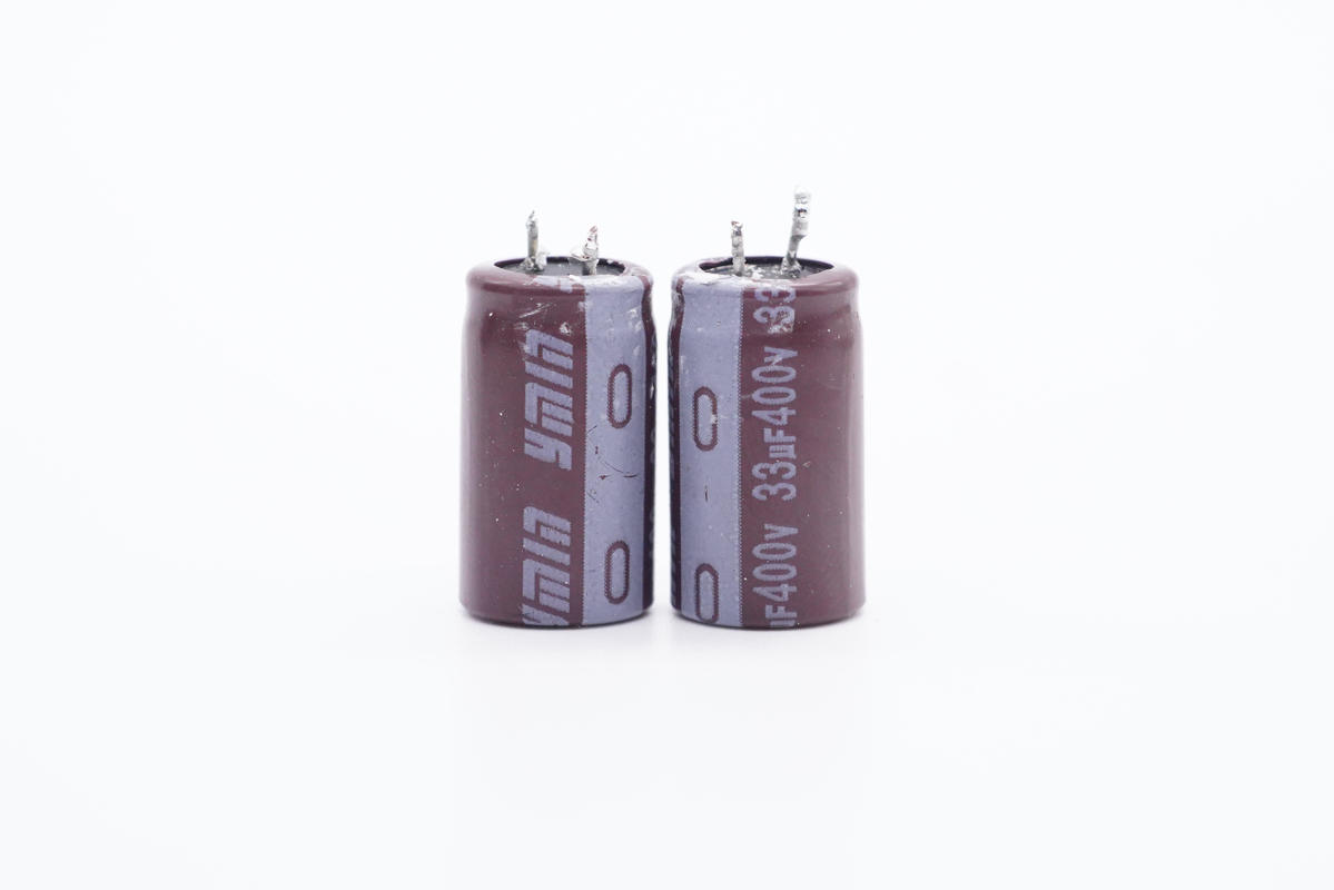

两颗高压滤波电解电容来自永铭,KCX系列,规格均为400V 33μF。这是永铭2019年推出的快充电源专用产品,其工作温度范围在-55℃~105℃,3000小时寿命,并具备抗雷击、低漏电流(低待机功耗)、高纹波电流、高频低阻抗等性能优势。
充电头网了解到,凭借小体积的特点,永铭KCX系列电解电容还被公牛65W氮化镓充电器飞利浦65W氮化镓快充插座摩米士65W 2C1A氮化镓快充充电器柚比30W 1A1C氮化镓快充充电器京造65W 1A1C氮化镓快充充电器努比亚65W 2C1A氘锋氮化镓快充等产品采用,获得客户一致认可

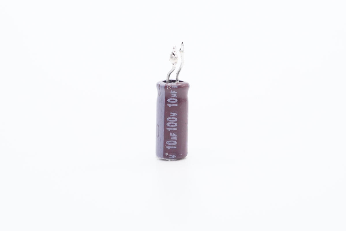

PCB板侧面一览,设有一颗主控芯片供电电容。
小电容也是来自永铭。
规格为100V 10μF。

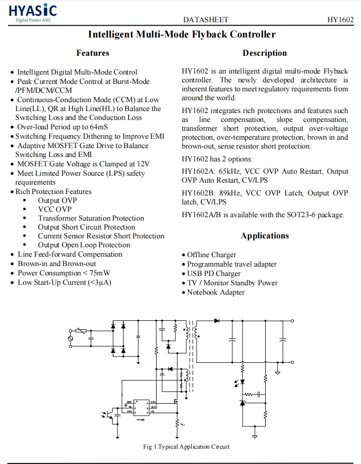

充电器PWM主控芯片采用HY1602,是来自于华源智信半导体(深圳)有限公司的智能数字电源控制芯片,据了解,华源智信是由来自于Dialog (iWatt) 和PI的一批顶尖大牛创办,致力于提供高性能的电源芯片及解决方案。
华源智信HY1602是一颗智能多模式反激控制器,集成丰富的保护和特性,包括线损补偿、环路补偿、变压器短路保护、输出过压保护、过热保护、欠压过压保护和取样电阻短路保护。

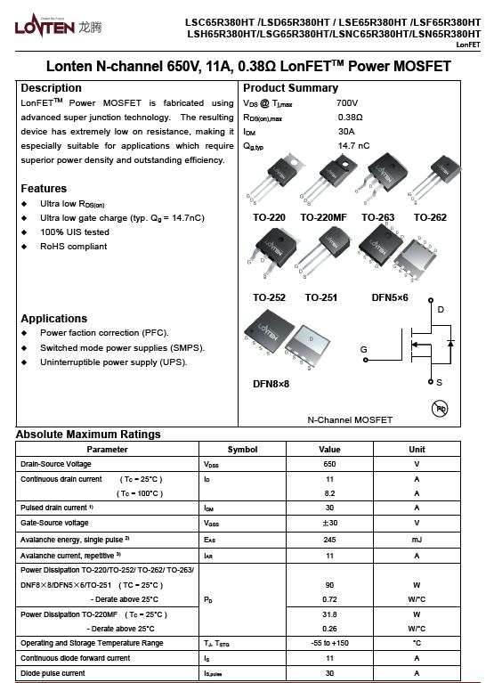

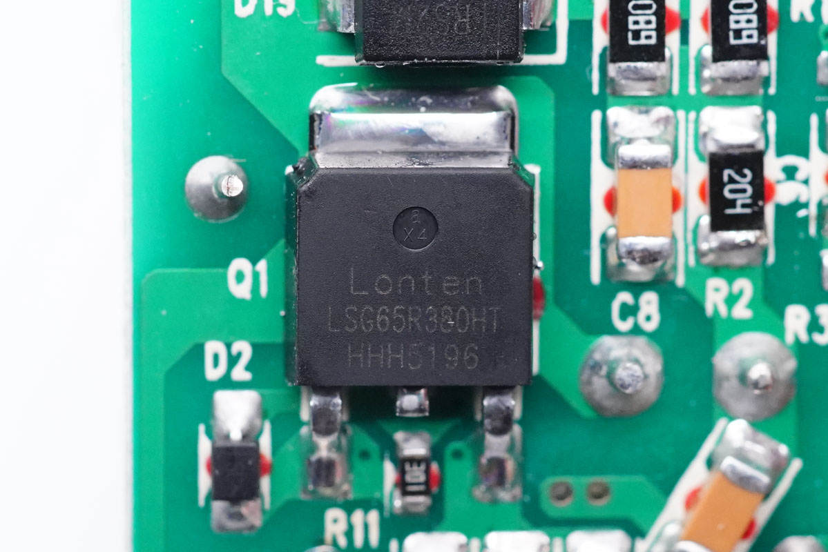

初级开关MOS管采用龙腾LSG65R380HT,超结VDMOS,耐压650V,导阻0.38Ω,TO252封装。
龙腾LSG65R380HT资料信息。

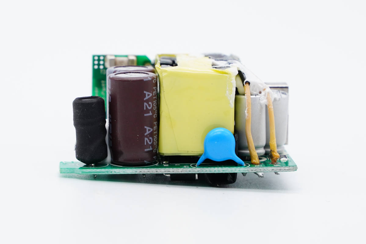

PCB板另一侧一览,中间有变压器和Y电容。

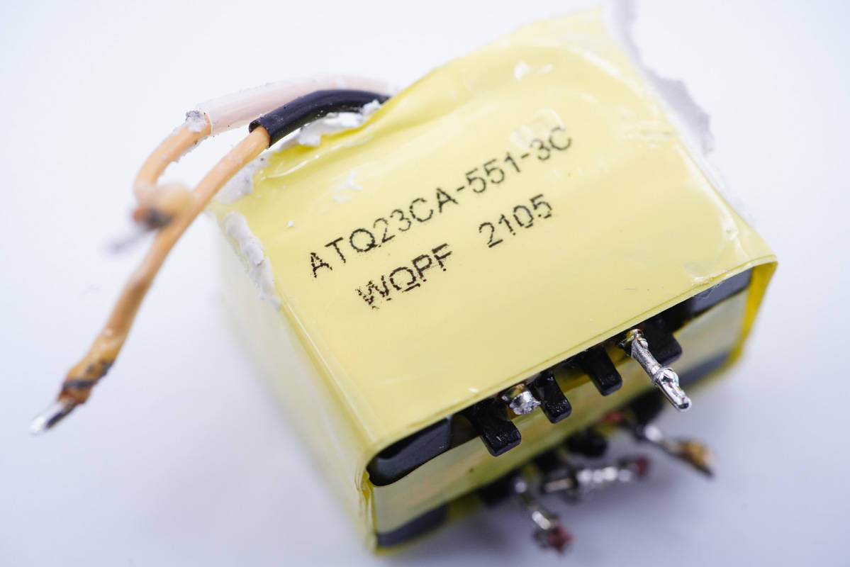

变压器特写,ATQ23磁芯。
CT 1019光耦,用于初级次级通信,反馈调节输出电压。
Y电容特写。

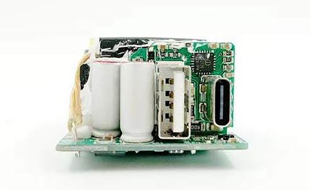

输出端一览,USB母座焊接在小板上,并打胶加固。

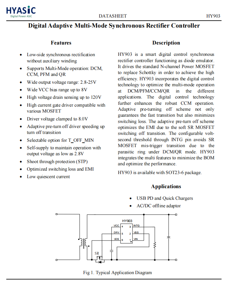

次级同步整流控制器采用HY903,同样来自于华源智信半导体的数字控制器,低侧同步整流,无需辅助线圈,支持DCM,CCM,频率调制和反激,支持2.8-25V供电电压范围,耐压高达120V。高电流驱动能力适配多种同步整流管。
HY903资料信息。

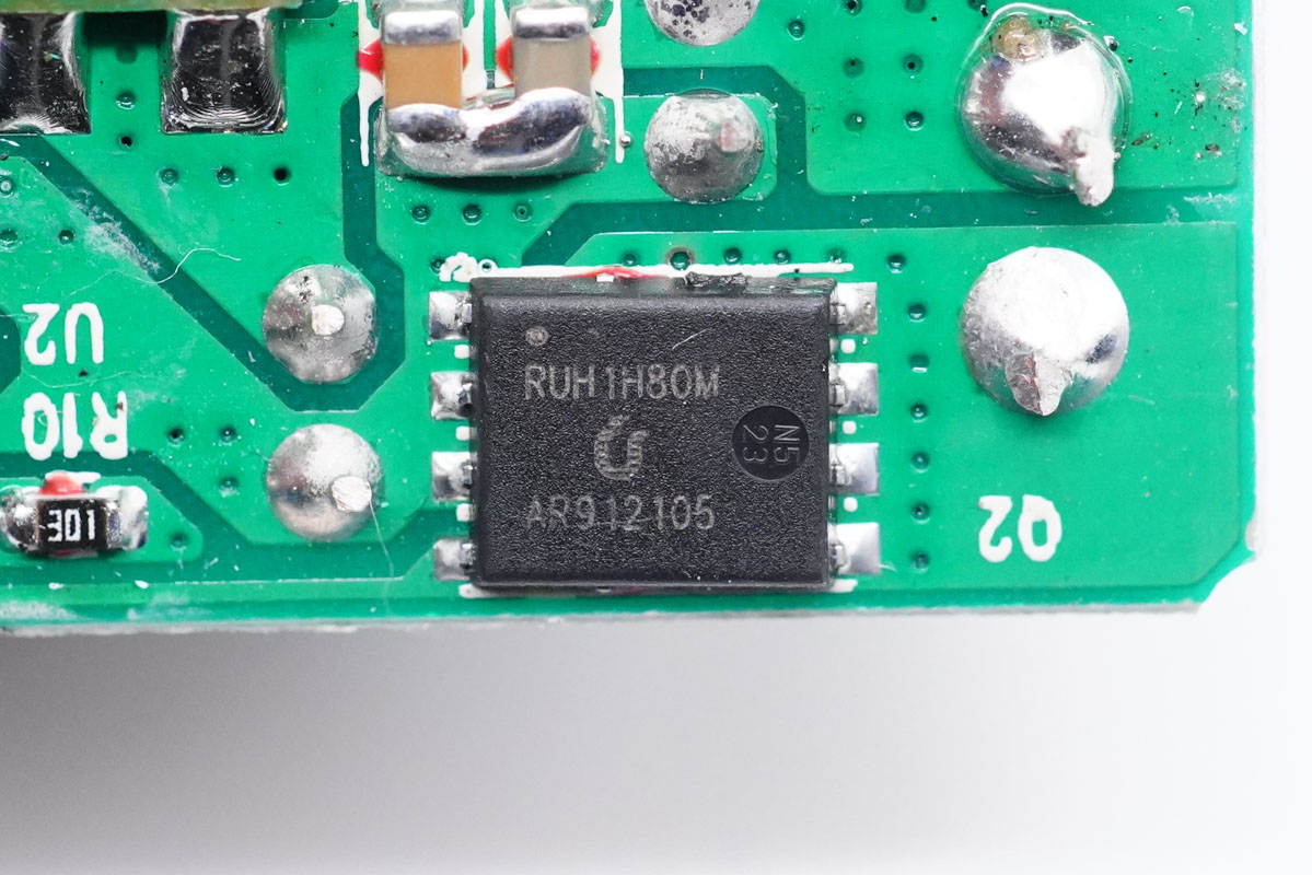

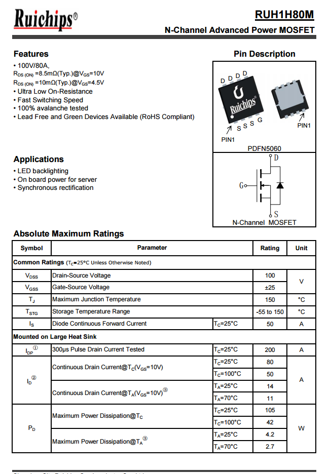

同步整流管采用锐骏半导体RUH1H80M,NMOS管,耐压100V,PDFN5060封装。
锐骏RUH1H80M资料信息。

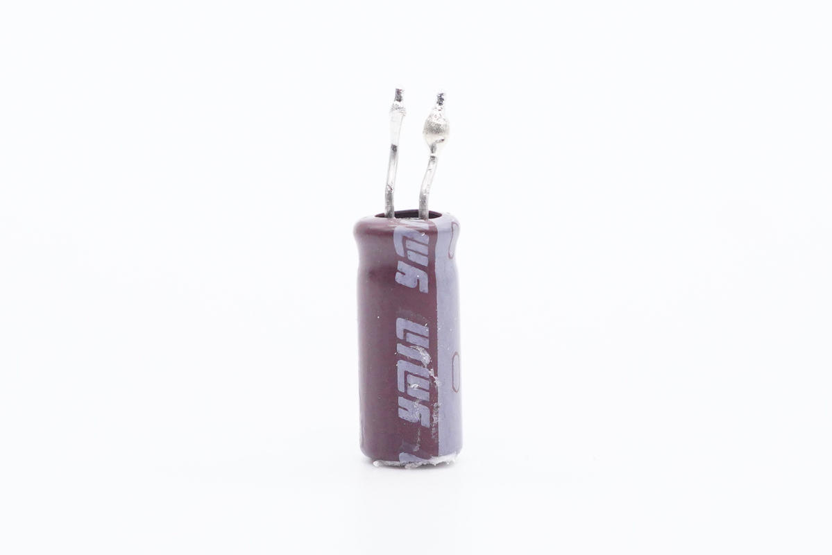

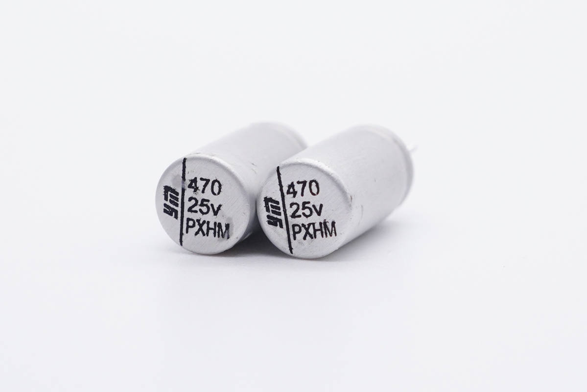

输出滤波固态电容采用永铭NPX系列,规格均为25V 470μF。该系列电容具有小体积、低ESR、高容许纹波电流、高可靠性等特点。
充电头网了解到,永铭NPX系列固态电容此前已被闪极100W 3C1A氮化镓快充充电器摩米士65W 2C1A氮化镓快充倍思45W 1A1C氮化镓充电器努比亚65W氘锋氮化镓充电器等产品使用,此外还被应用在小小黑品胜邦克仕等品牌20W迷你充上,获得客户一致认可

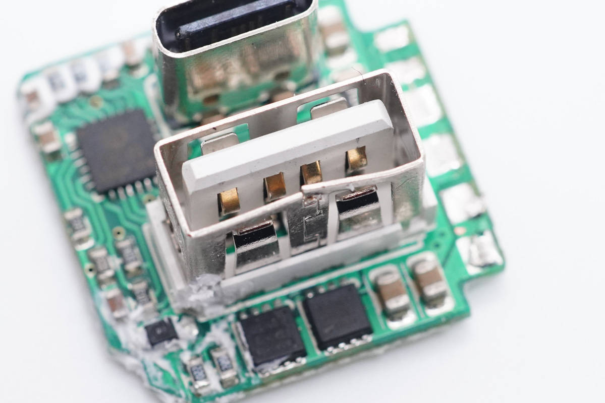

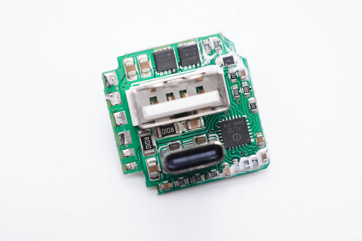

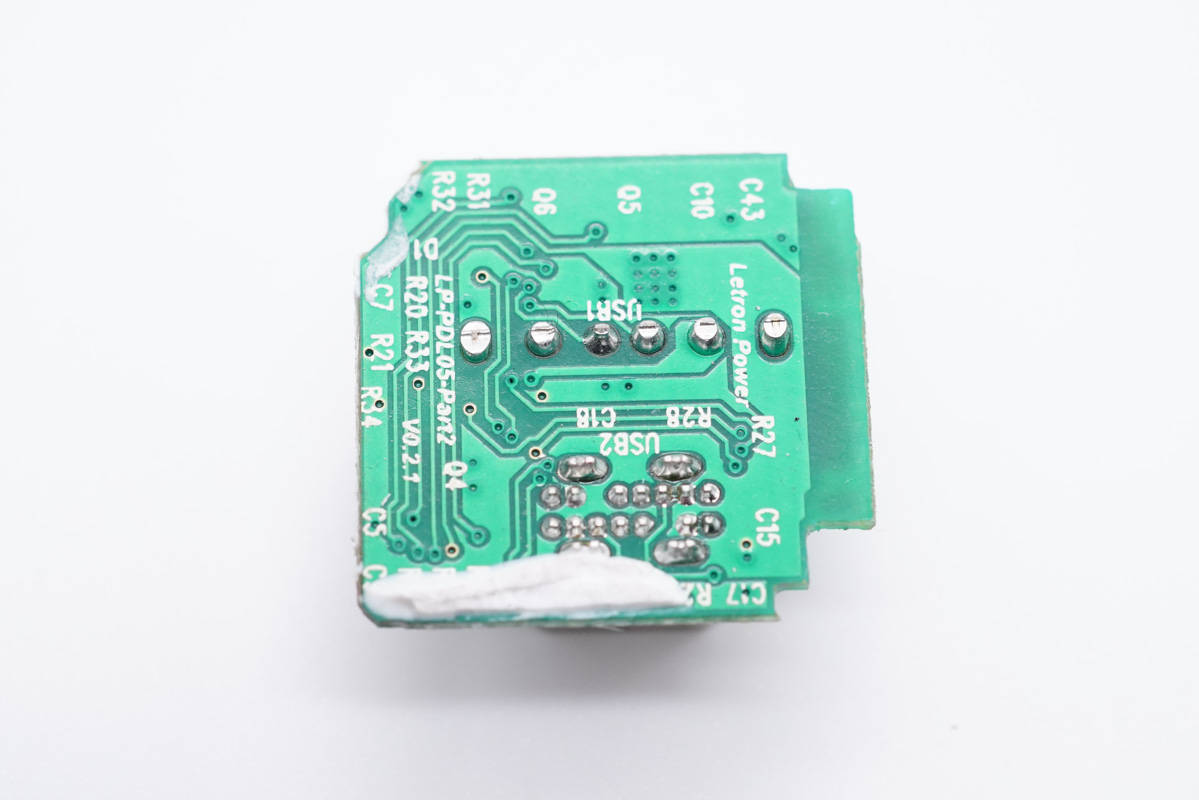

输出端小板拆下,正面设有协议芯片、输出VBUS开关管以及两个USB母座。
小板背面没有设元器件。

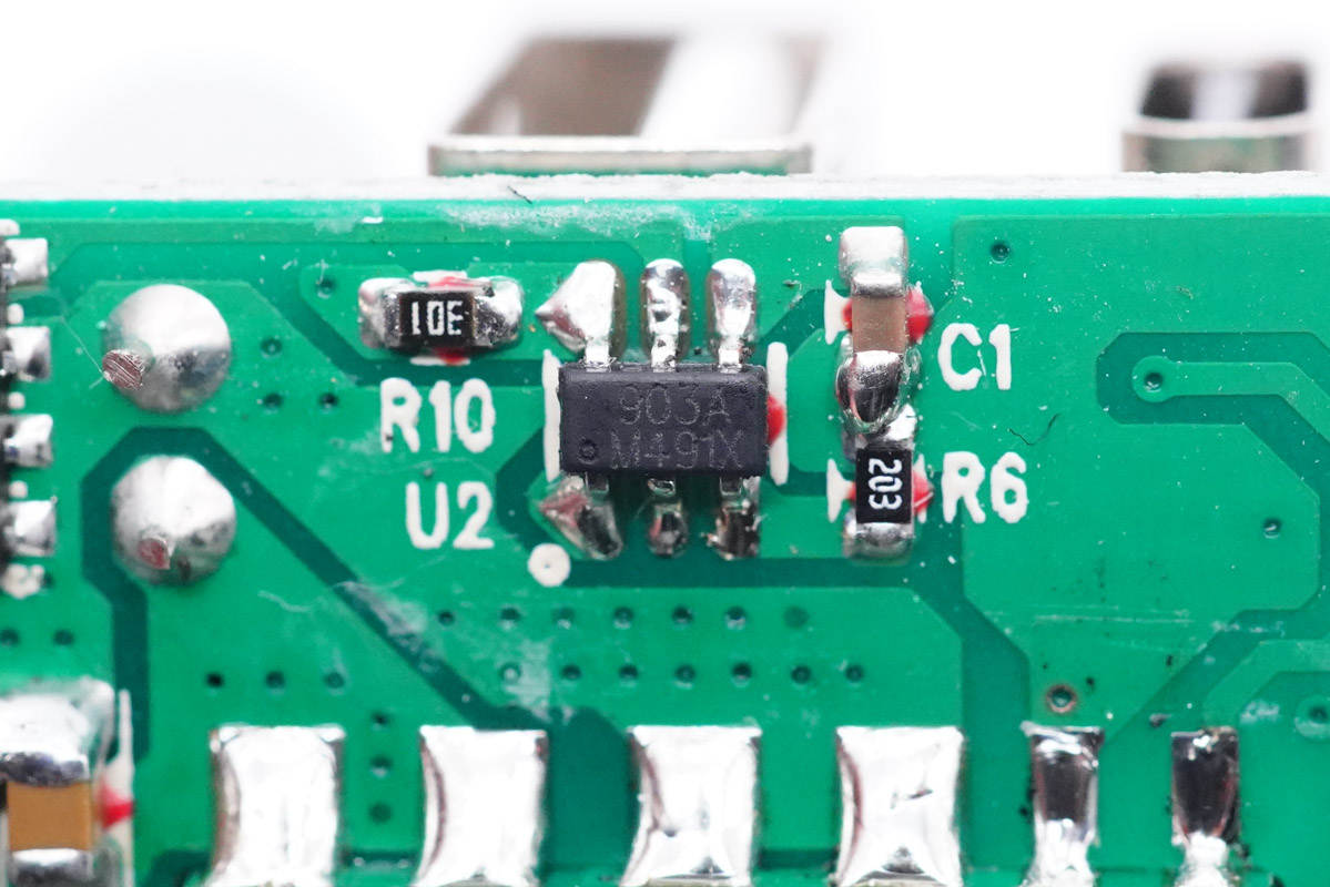

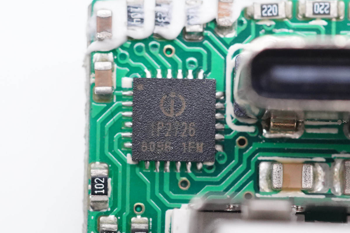

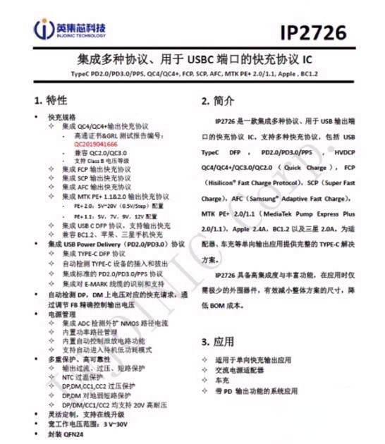

协议芯片采用英集芯IP2726。这是一颗集成多种协议、用于USB输出端口的快充IC,支持Type-C DFP、PD2.0/3.0、PPS、QC4+、QC2.0/3.0、FCP、AFC、SCP、MTK PE+、Apple2.4A、BC1.2以及三星2A等协议。具有高集成度和丰富的功能,在应用时仅需极少的外围器件,有效减小整体方案的尺寸,降低BOM成本。
充电头网了解到,英集芯IP2726已经通过了高通QC4+认证,拿到了中国大陆地区第一张QC4+认证证书。
充电头网了解到,英集芯IP2726此前已被AUKEY 65W 1A1C氮化镓快充充电器RAVPOWER 90W双USB-C口PD快充充电器斯泰克100W双USB-C口氮化镓充电器麦多多30W 1A1C USB PD快充充电器坤兴18W USB PD3.0 PPS快充充电器等产品采用。此外,英集芯的其它系列快充芯片也获得小米、华为、三星等客户的高度认可

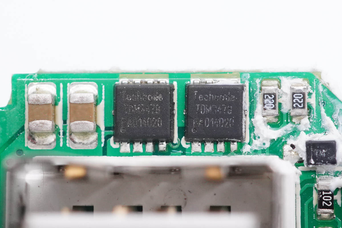

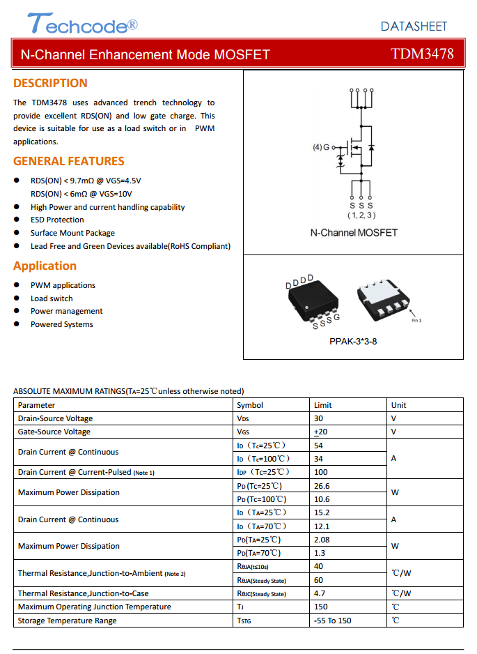

输出VBUS开关管采用泰德TDM3478,NMOS管,耐压30V,分别用于两个接口。
泰德TDM3478资料信息。

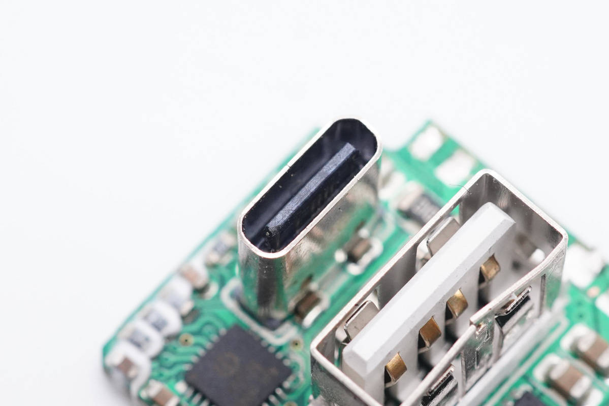

USB-C母座特写。
USB-A母座特写。
