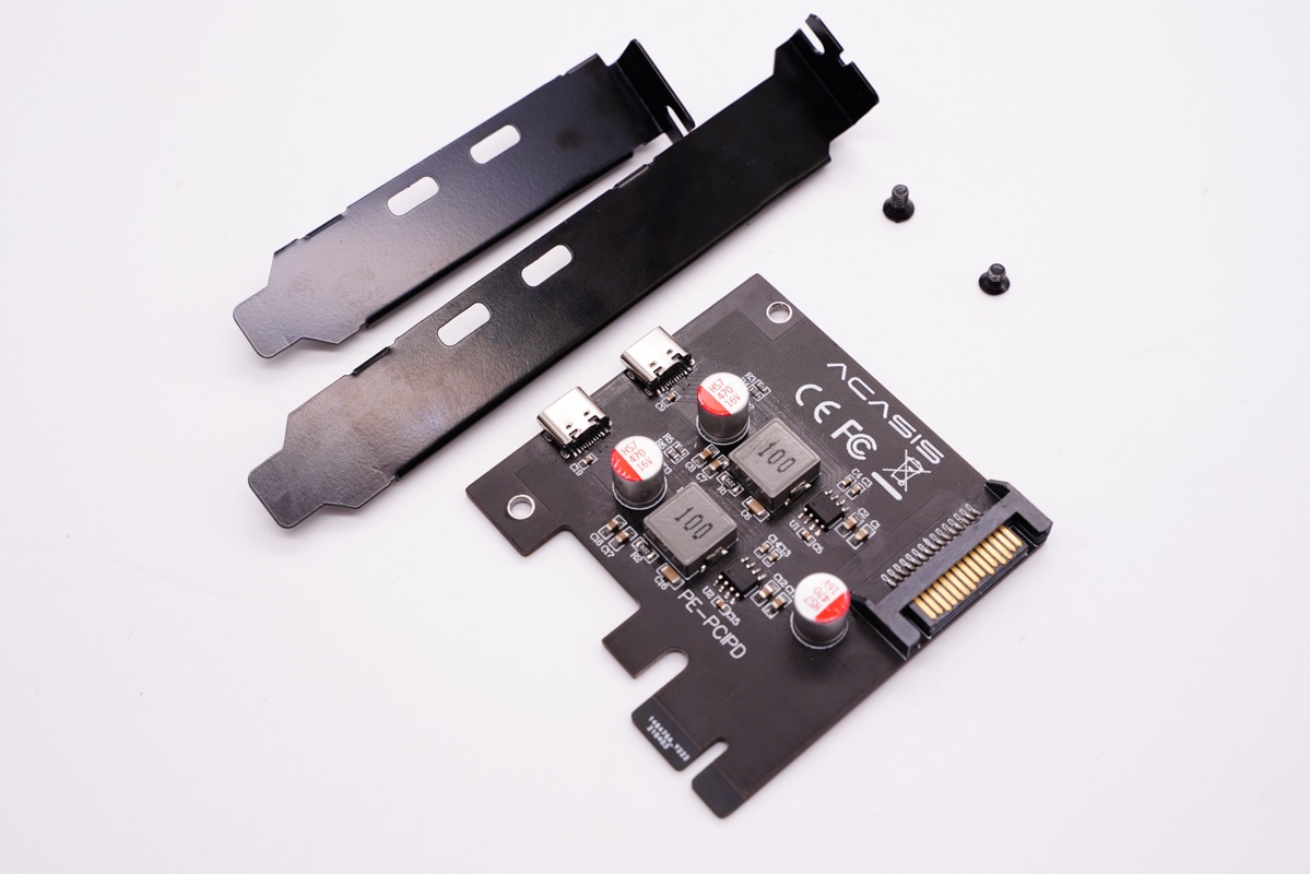

就是这么一款产品,可以让Windows主机箱也可以具备快充功能,它就是来自阿卡西斯的PCI-E快充转换卡(下面简称快充转换卡),下面来看产品的具体细节。

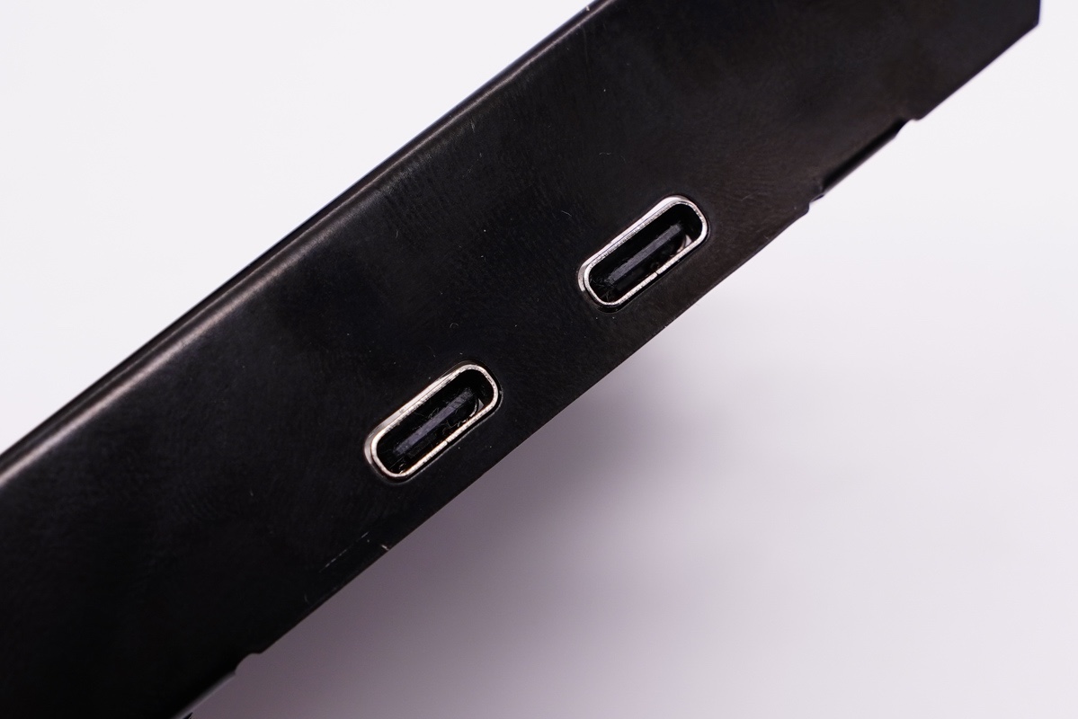

快充转换卡的侧面放置着两个USB-C输出接口,重点来啦!和主机箱传统的USB-A接口相比不仅支持物理正反盲插,而且支持快充,性能上我们后面再实测。
快充转换卡背面一览。

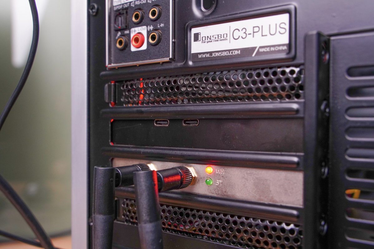

快充转换卡附带了2个大小不同的挡板,适用于标准ATX、MATX、甚至ITX小钢炮机箱使用。
快充转换卡输入端特写,插口类型为X1长度,与主板上的PCI-E插槽连接。这里需要注意的是,快充转换卡不通过主板进行取电,而是采用SATA供电接口,也就是常见的硬盘光驱供电接口。这样做的好处是避免对主板造成负担,主板仅提供固定功能,即使主板没有多余的接口也可以通过螺丝和机箱开口固定在机箱内部。

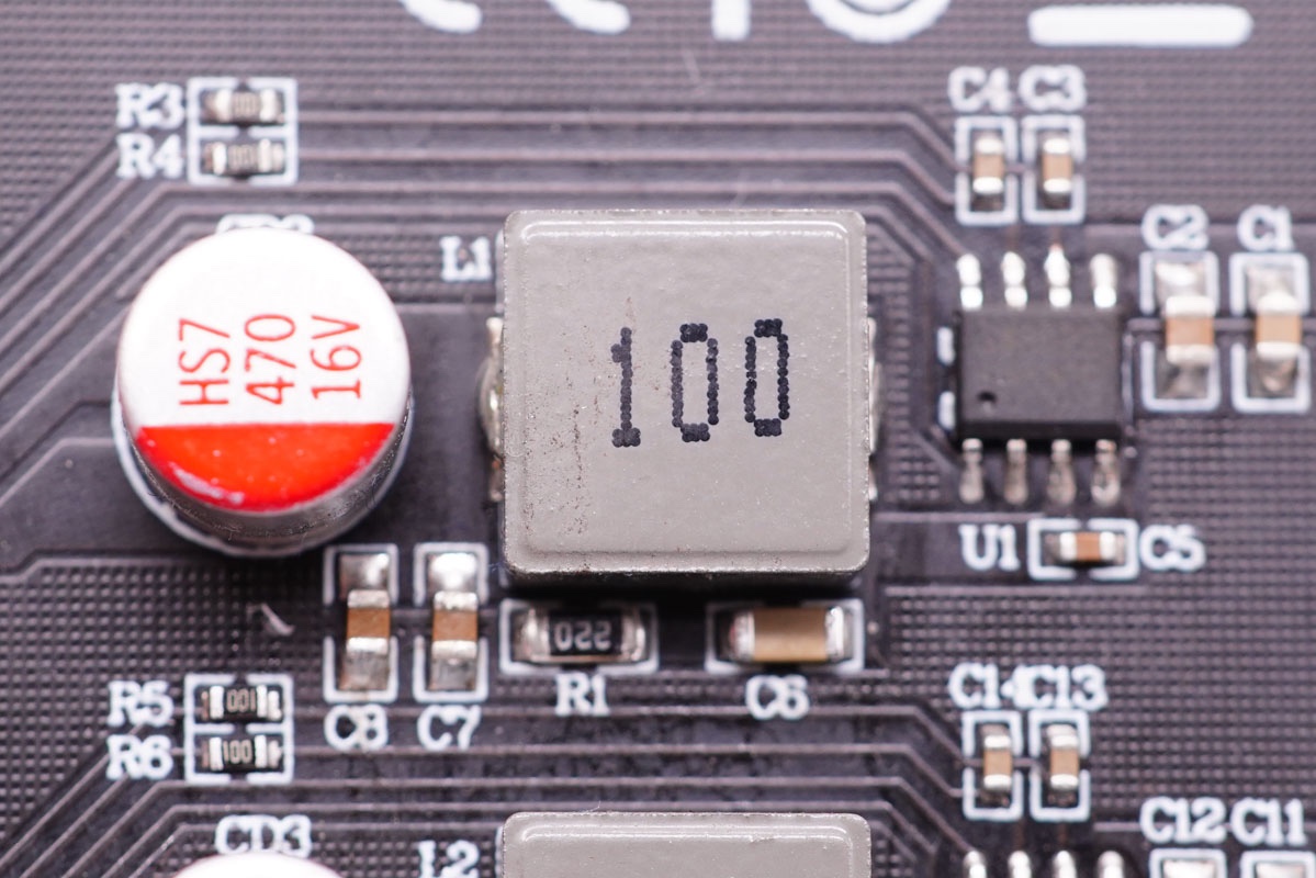

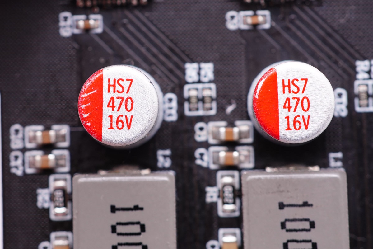

主板上的滤波固态电容,规格都是16V 470μF。
滤波电容旁边是升降压电感。

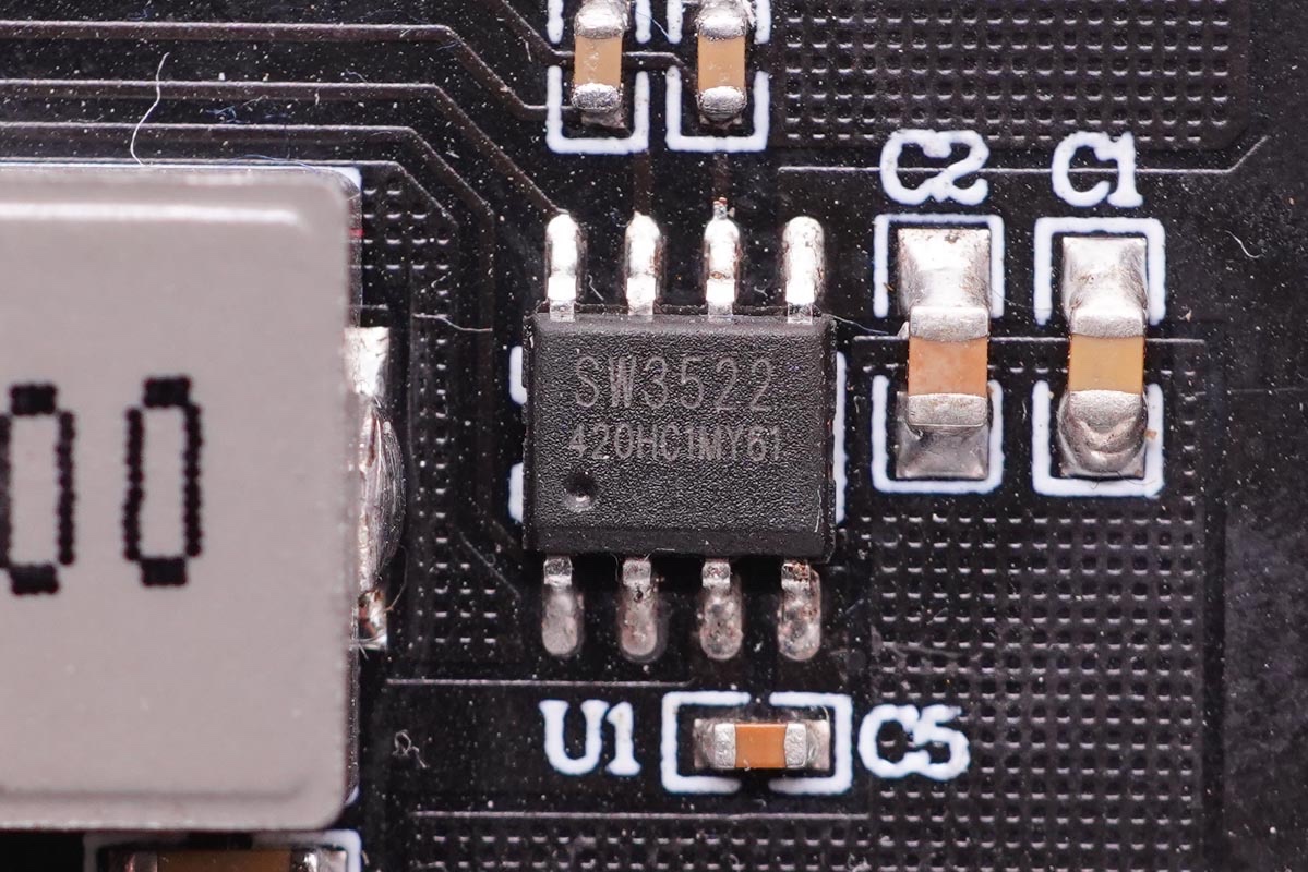

电感侧面是智融的SW3522协议芯片,用于控制USB-C接口快充输出电压。两颗芯片采用独立快充设计,每颗芯片各控制一路互不干扰。
智融SW3522高成度多协议降压快充方案,集成了3.5A高效率同步降压变换器,支持PPS、PD、QC、AFC、FCP、SFCP等多种快充协议以及CC/CV模式,并且具备完善的保护功能。

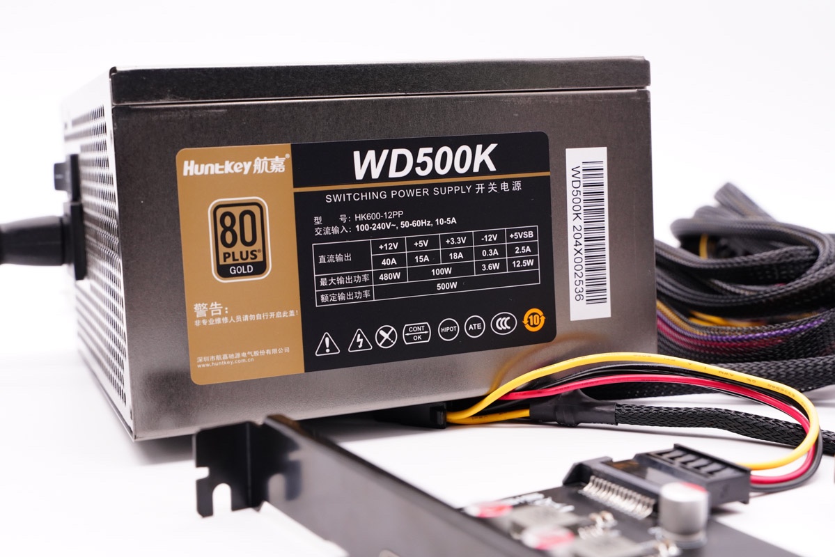

对于快充转换卡供电端小编选择的是航嘉的这款型号为HK600-12PP电源。

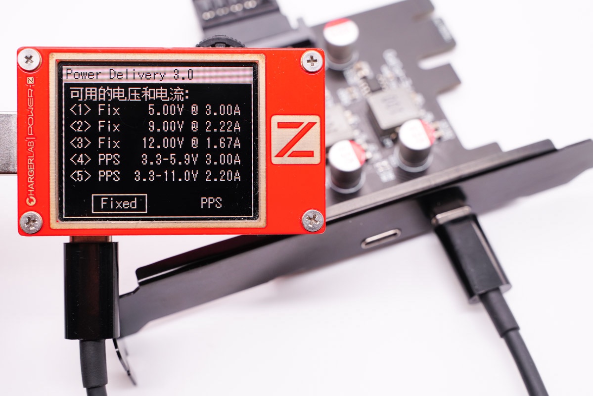

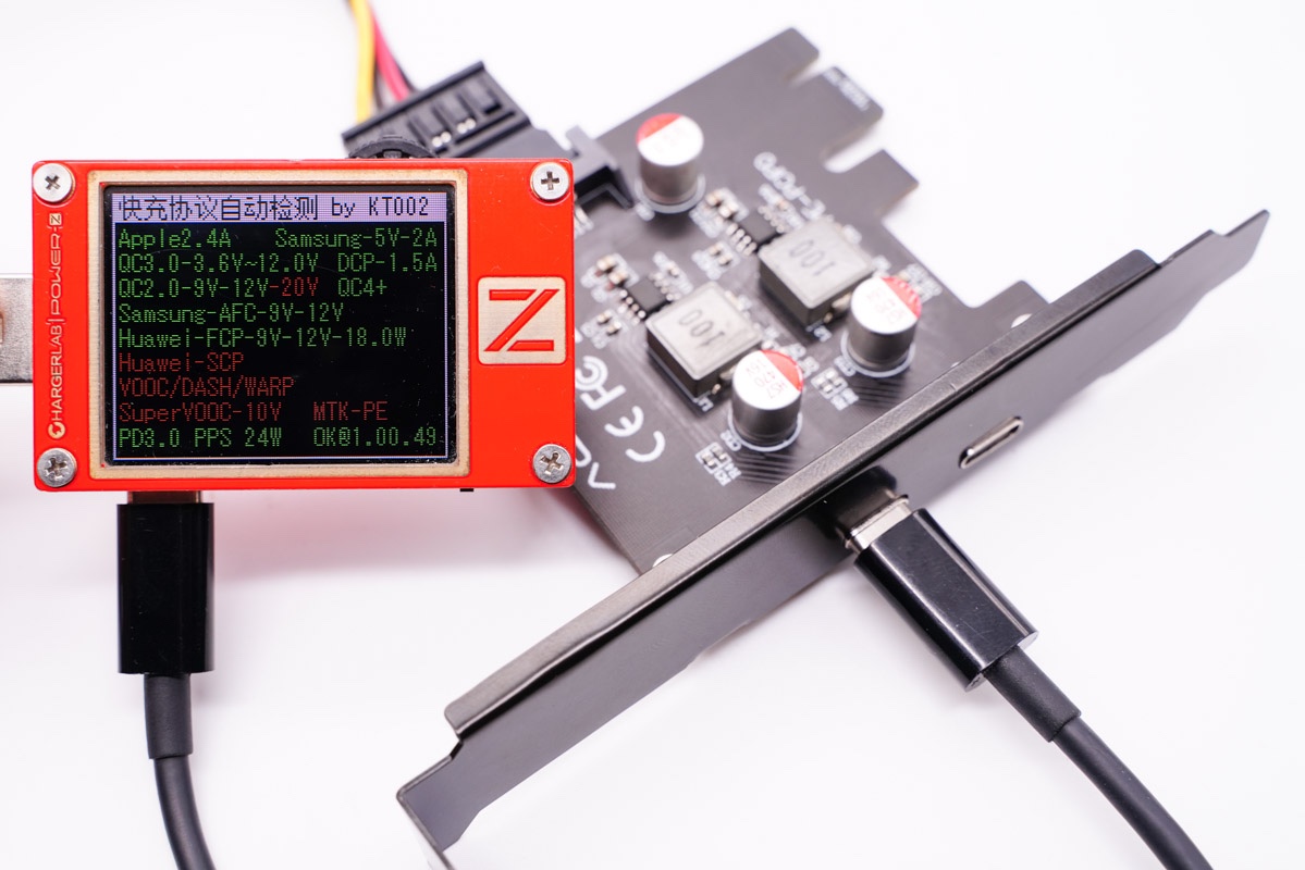

使用ChargerLAB的POWER-Z KT002读取左侧USB-C接口的快充协议,实测支持Apple2.4A、QC2.0、QC3.0、QC4+、AFC、FCP、PD、PPS快充协议。
读取左侧USB-C接口的PDO报文,支持5V3A、9V2.22A、12V1.67A三个固定输出电压档位,此外还支持3.3-5.9V 3A和3.3-11V 2.2A两组PPS快充档位。
以同样的方式读取右侧USB-C接口的快充协议,实测支持PD、PPS、Apple2.4A、QC2.0、QC3.0、QC4+、AFC、FCP快充协议。
读取右侧USB-C的PDO报文,实测两个USB-C接口的快充协议和PDO档位完全相同。

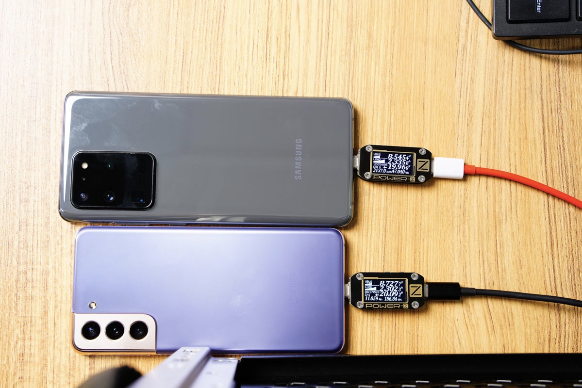

iPhone 12 Pro Max支持PD/Apple2.4A快充,使用快充转换卡为iPhone 12 Pro Max充电,功率为9.13V 2.18A 19.93W。

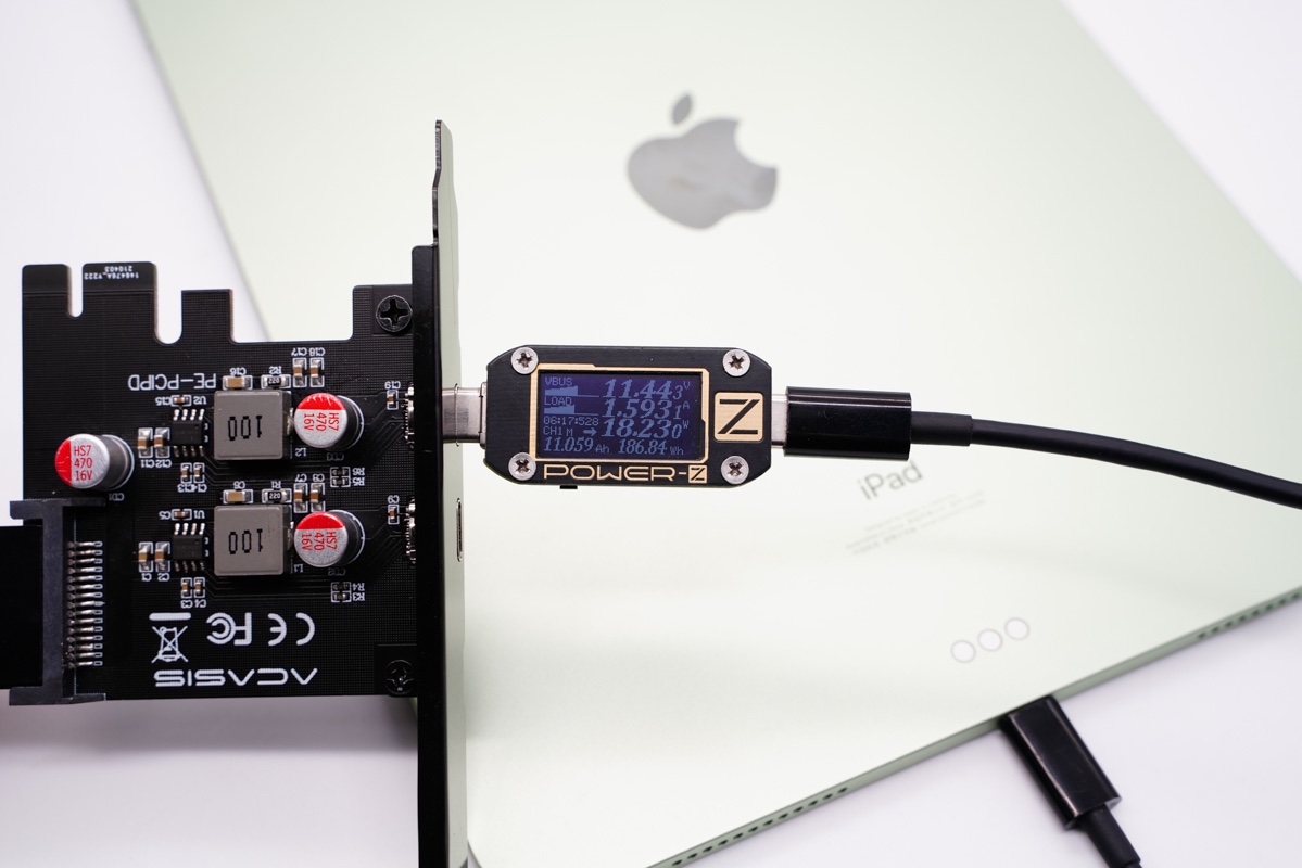

为iPad Air 4仅可以提供12V快充输出电压,功率在18W左右。

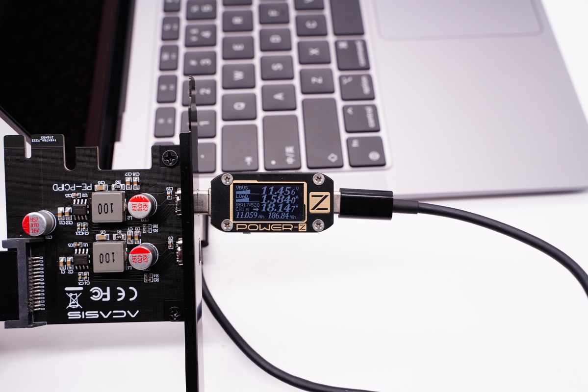

即使对苹果的MacBook笔记本电脑也可以提供12V快充档位,功率在18W左右。

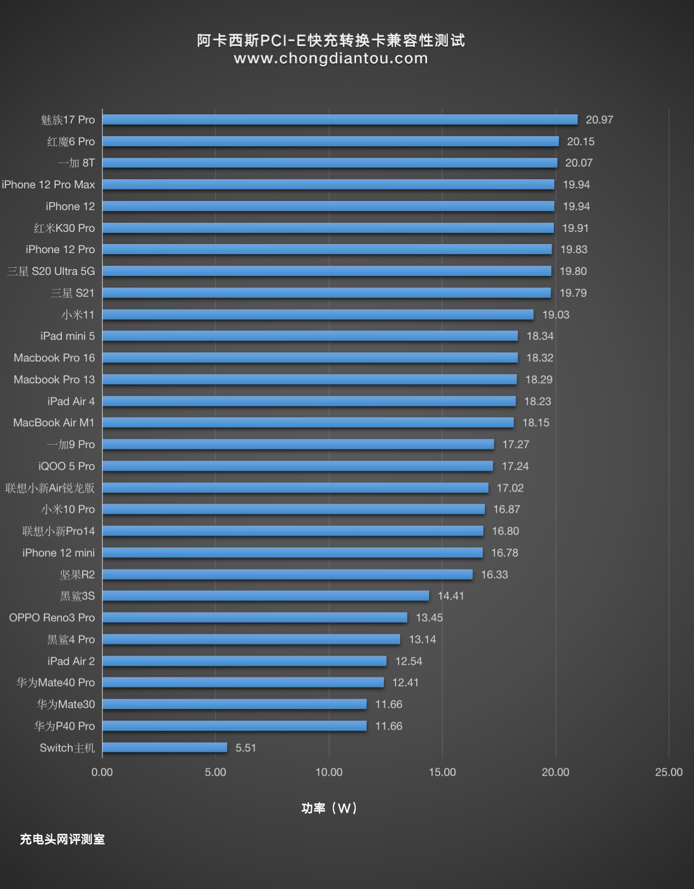

将所有的测试数据汇总成表,对于iPhone手机均可以提供9V PD快速充电,功率在19W左右,为iPad和笔记本电脑充电也可以触发12V快充输出档位,功率在18W左右。其他大部分安卓手机也可以触发快充,整体表现不错。
从柱状图上看,魅族17 Pro的充电功率最高,大多数苹果设备和安卓手机快充功率在16W-20W不等,部分手机由于自身对PD快充的功率限制所以功率在12W左右。

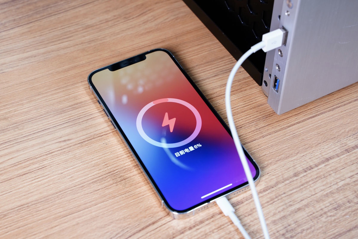

关于快充转换卡的充电兼容性测试小编此次也加入了全程的测试数据,下面是为iPhone 12充电全程的数据。

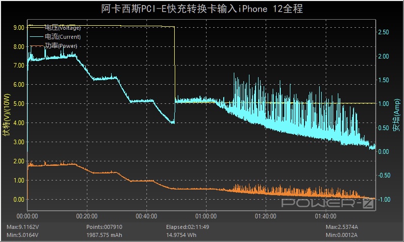

使用快充转换卡为iPhone 12充电,连接充电器之后开始握手快充,约16分钟前功率在18W左右。随后功率和电流开始呈阶梯式的下降状态,22分30s到30分20s功率在14W左右;34分41s到42分15s功率在9W左右。
49分26s电压由9V降至5V输入,功率在5W左右持续了约14分钟。随后功率和电流逐渐下降直至充电结束,全程耗时约1小时54分,最高功率为9.11V 2.20A 20.07W。整体来看充电全程大部分都很稳定,只是在最后的涓流充电时出现了有规律的波动。
小编将苹果20W和5W充电器为iPhone 12充电全程的曲线添加进来,和快充转换卡的曲线放在一起做对比。整体来看苹果20W充电器和快充转换卡的曲线很接近,相较于5W充电器要快很多。快充转换卡可以为iPhone 12半小时充电57%。

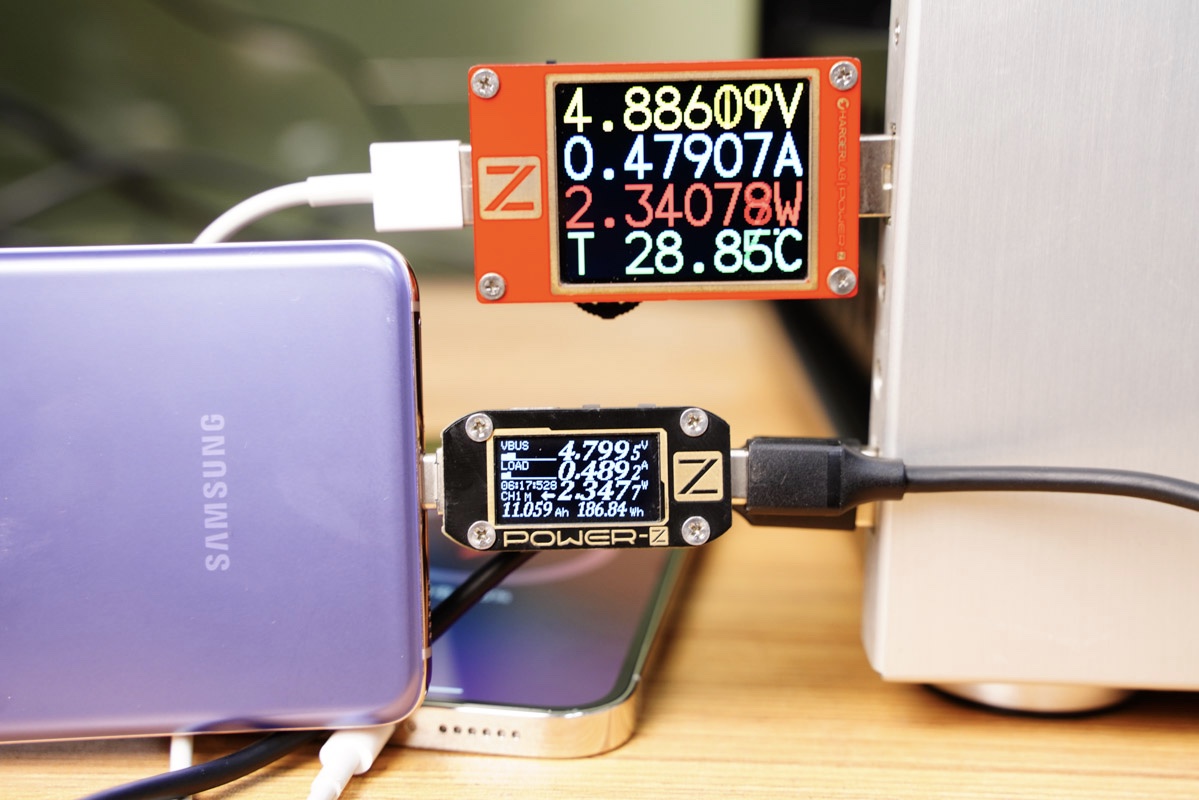

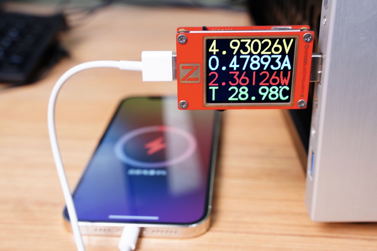

电脑机箱的USB接口可以充电相信大多数用户都知道,但很少有用户知道机箱上USB接口的充电功率最高只有5V1A,实际充电之后可能也就只有3W左右。

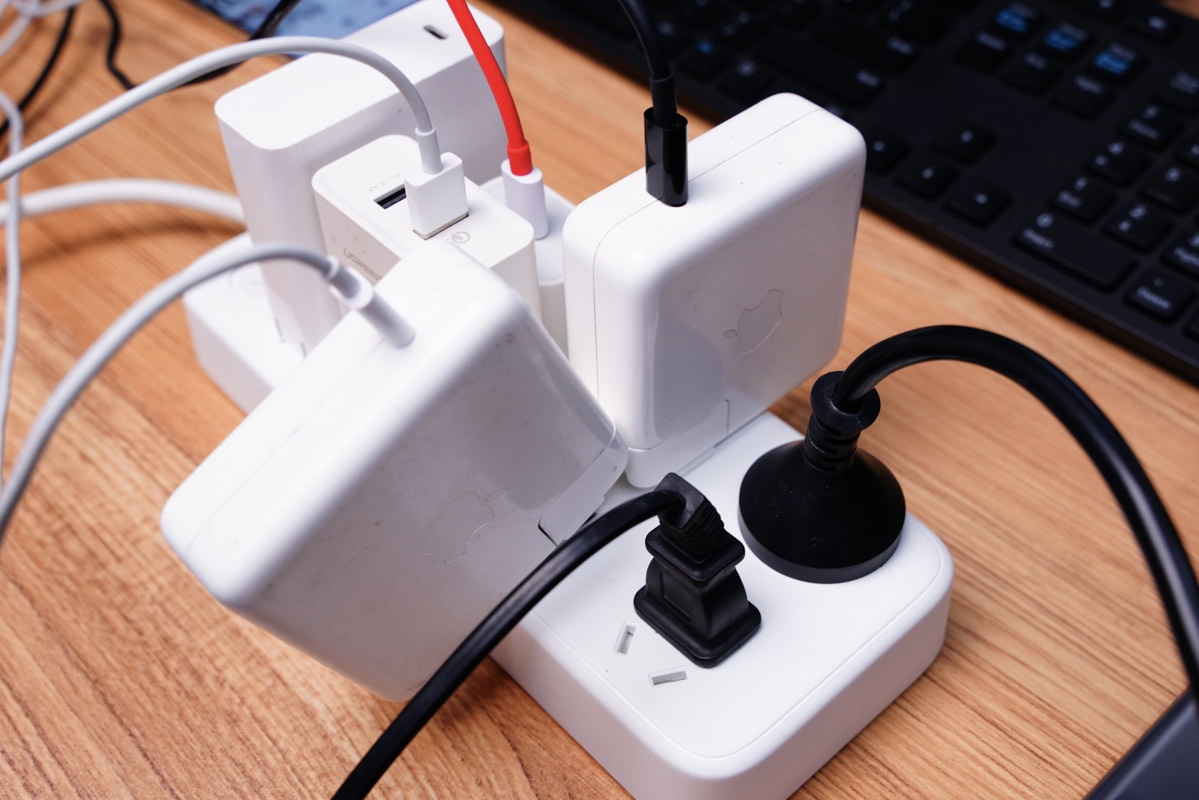

很多用户的桌面上都会有插线板,而且上面插满了各式各样的插头,而且都在为插座应该如何摆放,各个充电器应该如何安排而烦恼。
在使用的过程中也会有很大的概率遇到插座拥挤的问题,也就是常说的霸插座。现在有了阿卡西斯PCI-E快充转换卡,霸插座的问题就可以迎刃而解了,并且还缓解了插孔不够用的局面。

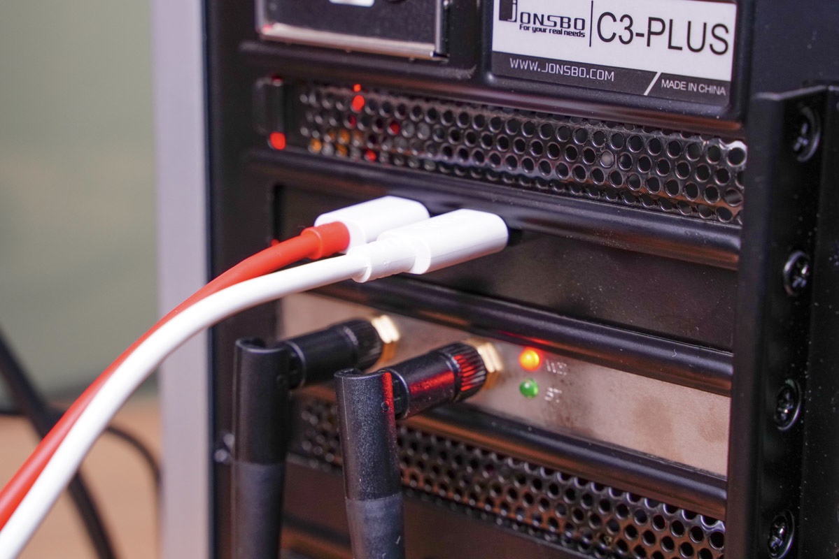

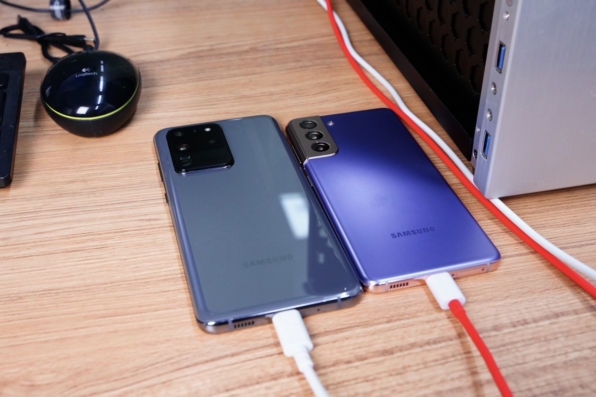

适配目前主流的USB-C快充线材,同时为2台设备提供充电服务,而且双口同时快充,共计40W快充功率,无需充电器,插座的压力也小了很多。
Windows主机箱USB接口的充电让小编想起了苹果5W充电器的充电,二者在目前市场上的保有量都非常大。很多用户会使用主机箱的USB接口为手机充电,或者曾经使用过,上面也提到了能充电是真,但很少有人关注充电功率,实测可想而知。
阿卡西斯PCI-E快充转换卡的出现让主机箱的充电有了新的转机,不仅将USB-C充电接口带到了主机箱上,更是将20W快充带到了上面,并且2个USB-C均支持20W独立快充,同时使用时可以输出40W的快充功率。
