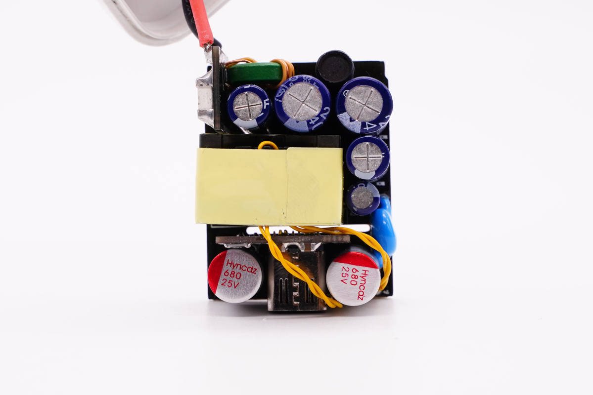

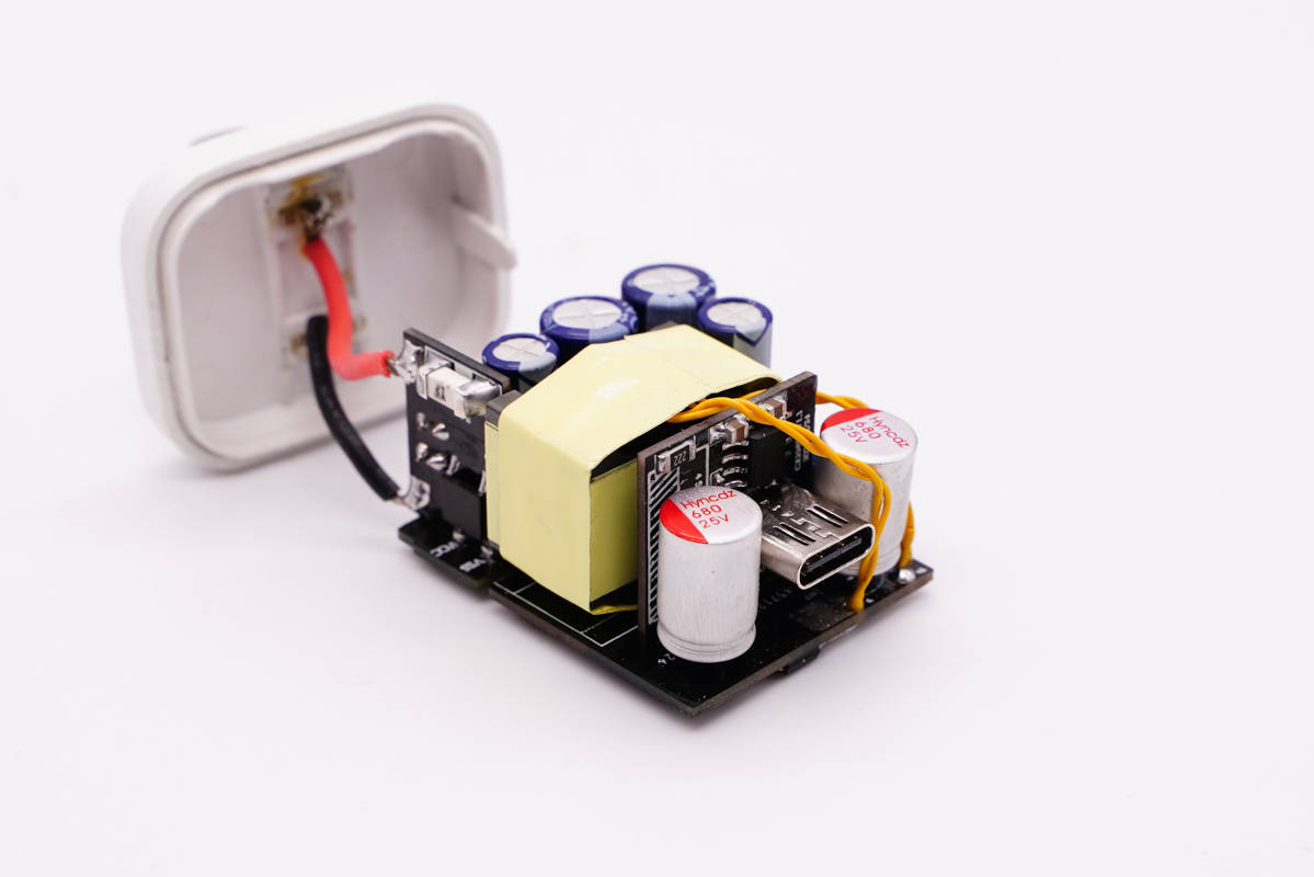

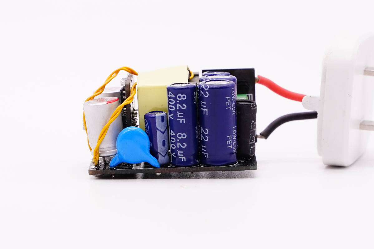

诚芯微30W参考设计采用三段式设计,前面是高压侧电容,中间是变压器,后面是输出小板和滤波电容。

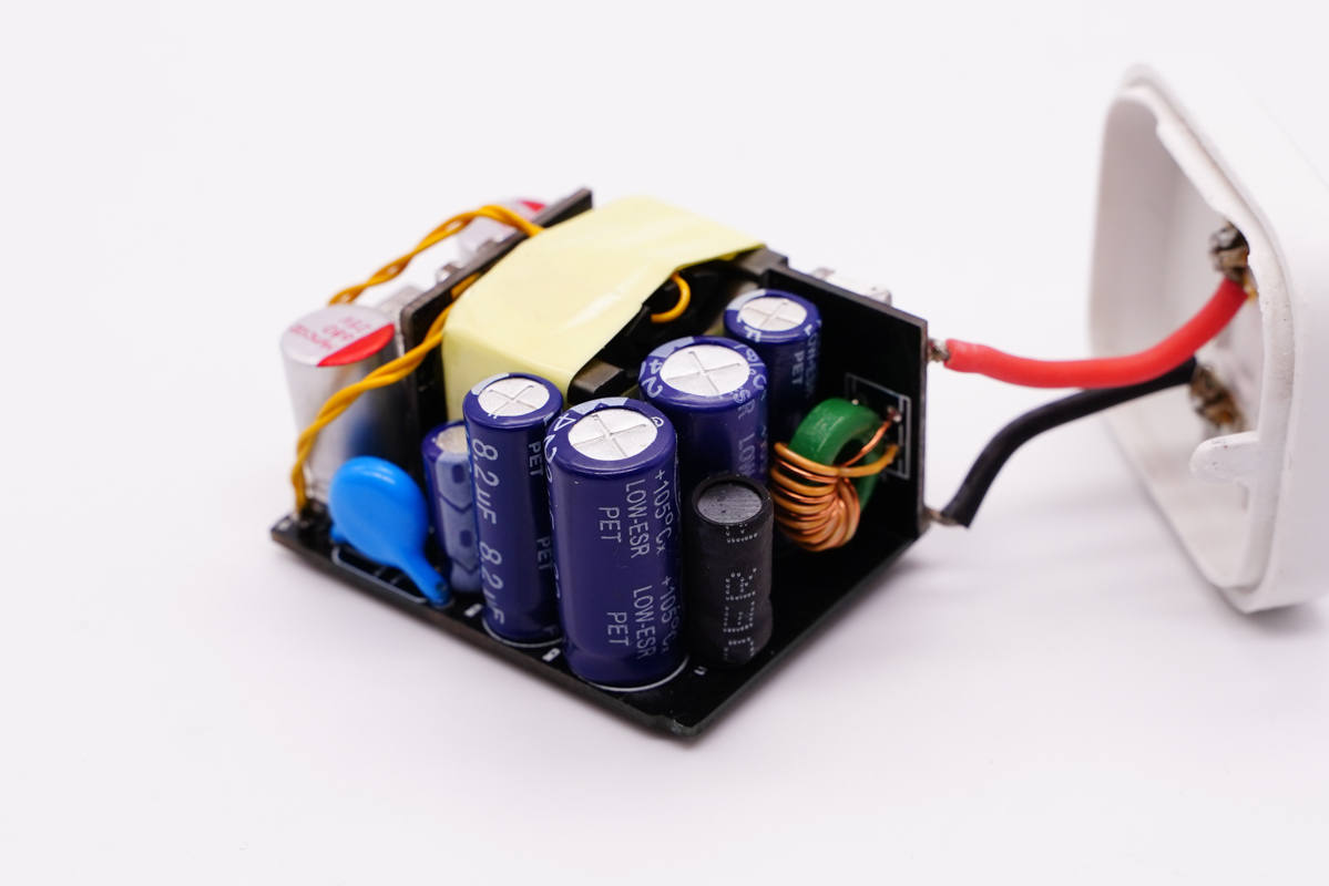

输入端焊接小板,小板上有共模电感和保险丝用于滤波。采用多颗电解电容滤波。
变压器输出采用多层绝缘线,输出USB-C母座焊接在小板上再焊接到充电器电路板上。输出采用两颗固态电容滤波。
侧面是Y电容,PWM芯片供电电容和初级滤波电容。
小板上焊接共模电感,提高空间利用率。
侧面小板上还焊接输入保险丝和整流桥,与初级芯片分散布置,均摊发热,降低局部温升水平。
诚芯微30W快充设计顶视图,变压器与输出小板之间开有隔离槽,可插入绝缘板加强绝缘。

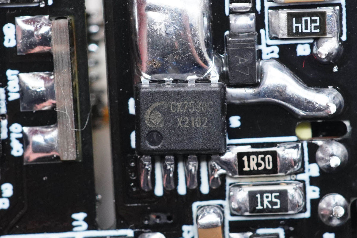

电路板背面是诚芯微的两颗高集成电源芯片,内置MOS管,内置MOS管的漏极焊盘大面积露铜加锡,帮助散热,降低芯片温升。
诚芯微这款30W单口PD快充主控电源芯片采用诚芯微CX7530C,集成650V开关管的反激控制器,内部集成0.65Ω超级硅开关管,内置软启动功能,内置斜坡补偿,支持智能抖频技术来优化EMI,具有超低空载功耗。满载下芯片固定65KHz工作频率,随负载减轻降低。轻载或空载下进入间隔模式。宽输入电压下可输出33W功率,内部开关管漏极大面积露铜加锡散热,降低温升。
诚芯微CX7530C支持极为全面和性能优秀的智能化保护功能,包括逐周期过流保护,过载保护,软启动,芯片过热保护,供电欠压过压保护功能,芯片无音频噪音运行。采用SOP8封装,适用于PD快充适配器和智能小家电等小功率高可靠性开关电源。

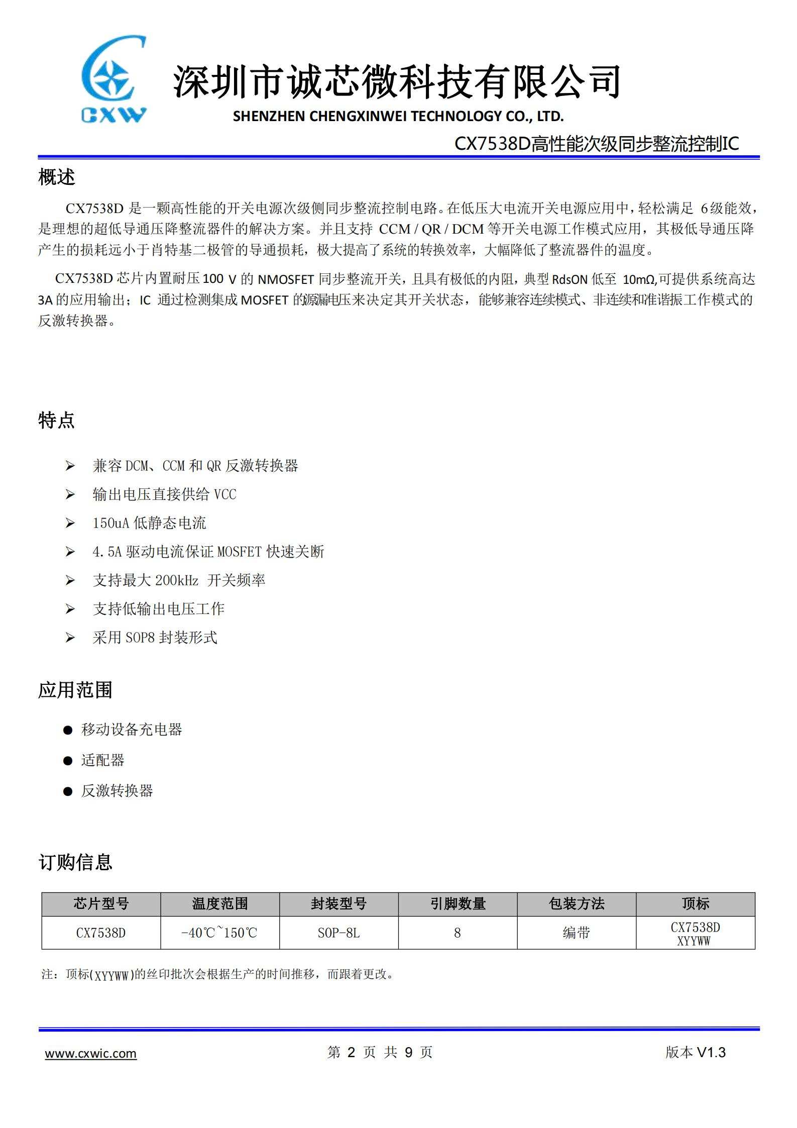

次级采用内部集成同步整流管的多模式同步整流器CX7538D,其内部集成100V耐压,导阻10mΩ的高性能同步整流管,支持CCM/QR/DCM工作模式,最高支持200KHz工作频率,静态电流低,相比传统肖特基整流方式可提高2-6%效率,支持3A输出电流。CX7538D漏极大面积露铜加锡,辅助散热。
诚芯微CX7538D支持5V3A、9V3A、12V3A、15V3A、20V3A输出,外围元件非常精简,电压支持范围宽,适用于60W以下的适配器应用,轻松满足6级能效要求。

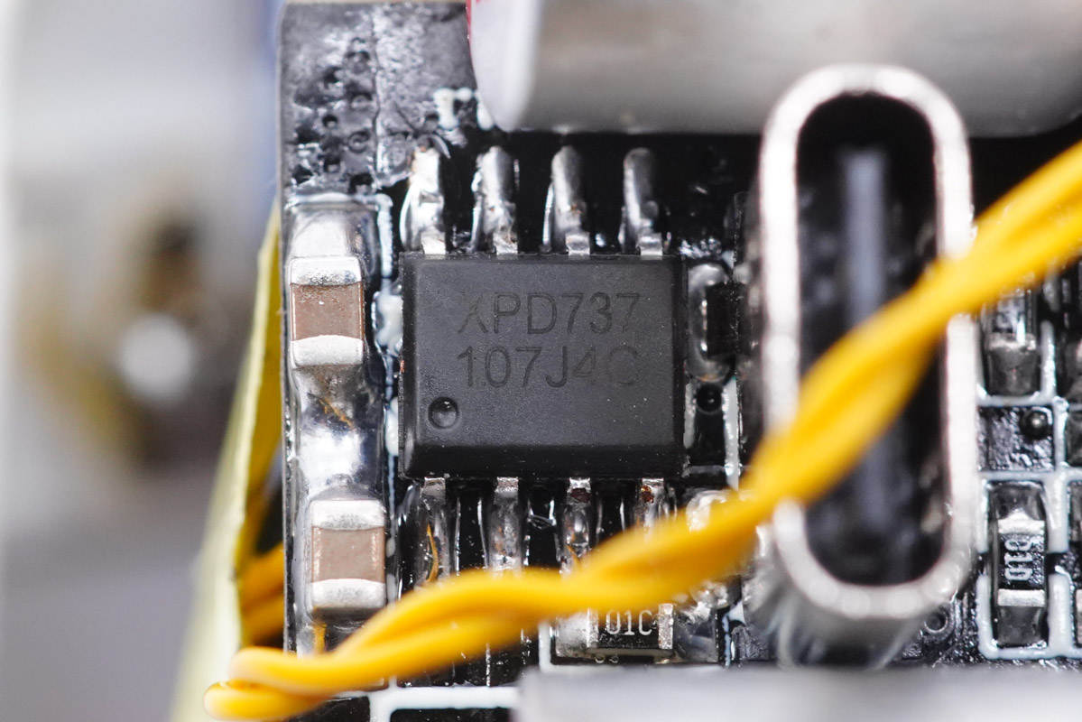

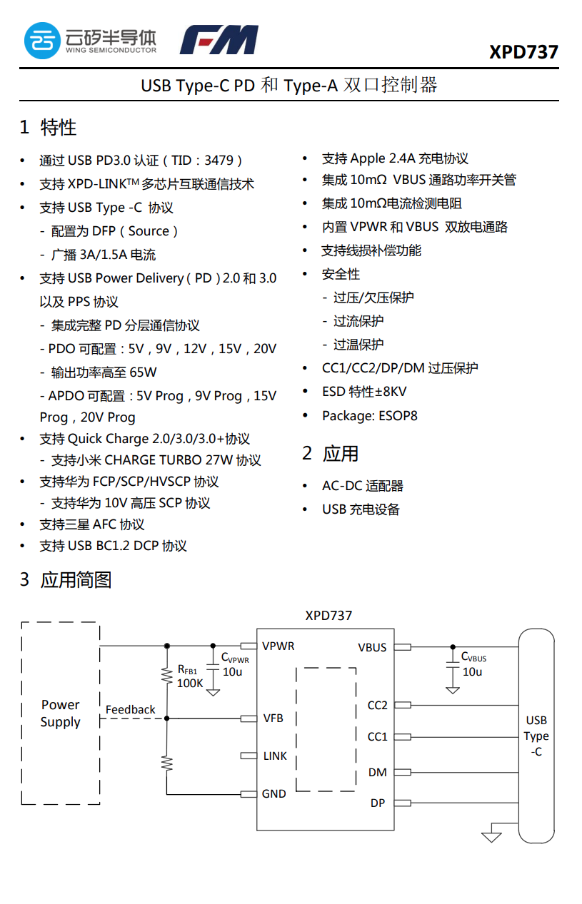

协议芯片采用富满云矽XPD737协议IC,芯片已通过USB PD认证,TID:3479。外围元件精简,节省PCB面积。
富满云矽XPD737采用ESOP8封装,内部集成 10mΩ VBUS 通路功率开关管,并且集成10mΩ电流检测电阻,支持USB PD以及PPS,QC3.0/2.0协议,华为SCP/FCP快充协议,三星AFC快充协议,引脚支持过压保护,工业级8KV ESD特性,适用于PD快充和移动电源,车充等应用。XPD737内置完善的保护功能,外围精简。

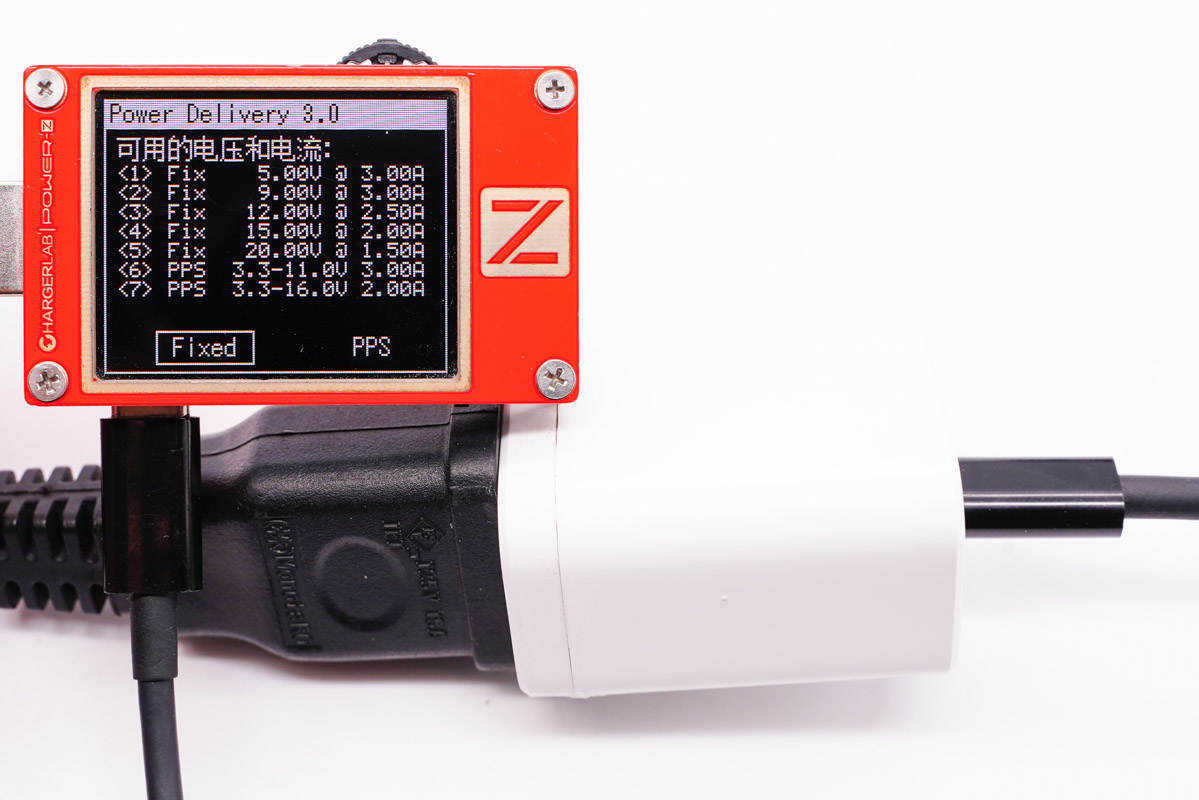

1、快充协议与PDO
使用POWER-Z KT002读取充电器的PDO报文,实测支持5V3A、9V3A、12V2.5A、15V2A、20V1.5A五个固定PD输出档位,额外还支持3.3-11V3A和3.3-16V2A两组PPS档位。
使用POWER-Z KT002读取充电器的快充协议,实测支持PD、PPS、Apple2.4A、QC2.0、QC3.0、QC4+、AFC、FCP快充协议。

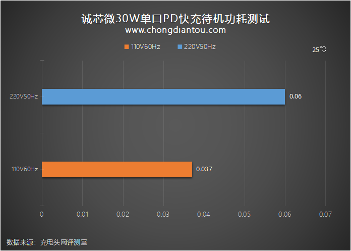

2、待机功耗
经过功率计测试,诚芯微30W PD充电器在220V 50Hz的空载功耗为0.06W,换算下来一年损耗的电能约为0.53KW·h,若市价电为0.6元/KW·h,则充电器一年的空载功耗约为0.32元左右。
110V 60Hz时的空载功耗为0.037W,换算下来,一年损耗的电能约为0.32KW·h,若市价为0.6元/KW·h,则充电器一年的空载功耗约为0.2元左右。

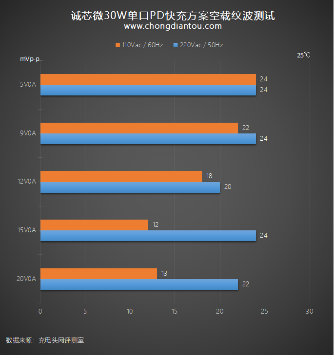

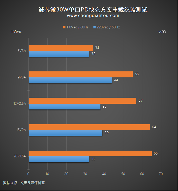

3、纹波
首先我们进行空载纹波测试,诚芯微这款30W方案空载纹波最高为24mV。
诚芯微这款30W单口PD方案在220Vac输入下纹波非常低,最高仅44mV,最高纹波出现在110Vac输入20V1.5A输出下,为65mV。

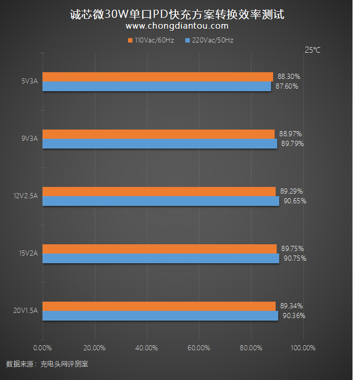

4、效率
我们通过110Vac/60Hz和220Vac/50Hz模拟110V和220V环境,将诚芯微30W快充方案在各个电压档位进行满载测试,实测220V下这款方案的转换效率超过了90%,110V下效率也接近了90%,

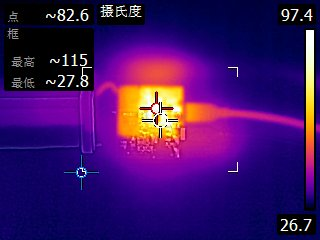

5、温升

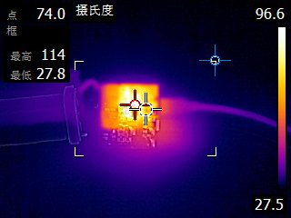

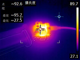

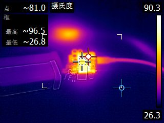

充电头网对诚芯微30W单口PD快充方案进行温升测试,在25℃恒温箱中以9V3A和20V1.5A持续输出一小时,测试温升数据。采用FLIR E4红外热像仪进行温度测试。
9V3A PCB变压器侧最高温度为96.5℃。
9V3A PCB芯片侧最高温度为115℃。
20V1.5A PCB变压器侧最高温度为95.7℃。
20V1.5A PCB芯片侧最高温度为114℃。

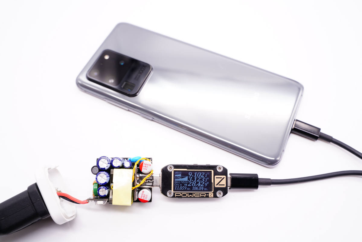

6、兼容性测试

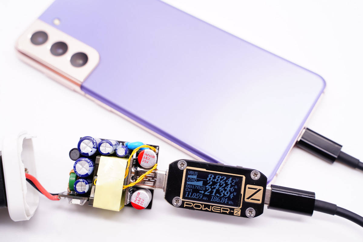

为三星S21充电,电压8.82V,电流2.42A,充电功率约为21.4W。
为小米11充电,电压8.75V,电流4.15A,充电功率约为36.3W。
为华为Mate 40 Pro充电,电压8.98V,电流1.30A,充电功率约为11.7W。
为iPhone12 Pro充电,电压8.97V,电流2.54A,充电功率约为22.78W。
为魅族18Pro充电,电压9.9V,电流3.51A,充电功率约为34.8W。
为三星S20U充电,电压9.1V,电流3.12A,充电功率约为28.43W。

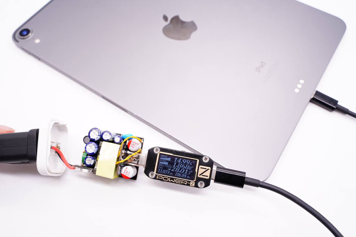

为iPad Pro 2018 11寸充电,电压14.99V,电流1.87A,充电功率约为28W。
诚芯微30W迷你PD快充采用全集成方案,可实现非常迷你与灵活的充电器设计。通过实际测试,转换效率处于主流水平。由于芯片集成度很高,温升略高,可通过增加散热措施或增大散热面积降温。
