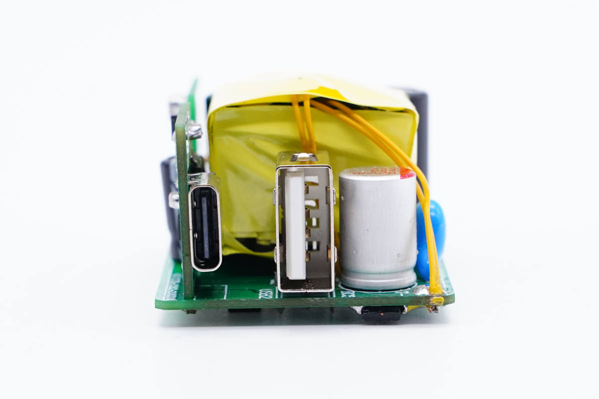

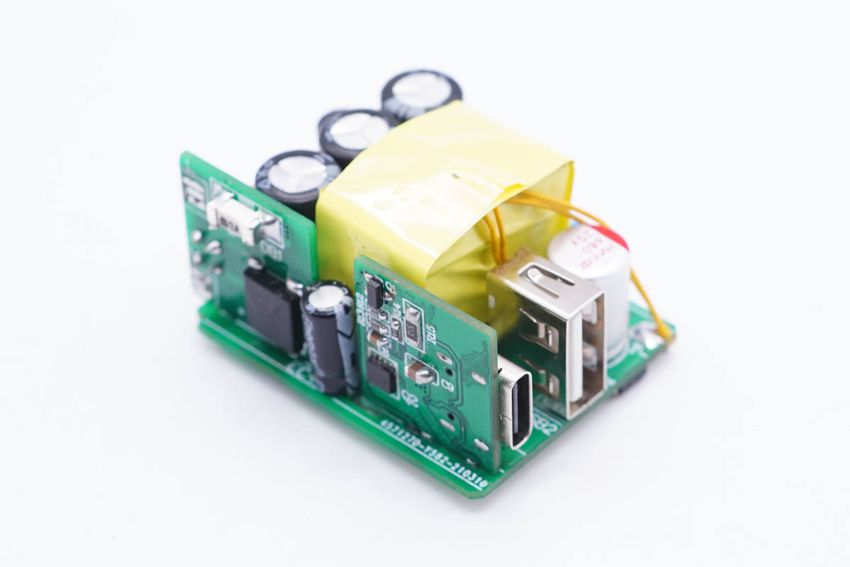

诚芯微30W双口快充采用三段式设计,高压侧低压侧元件分明,中间是变压器分隔。

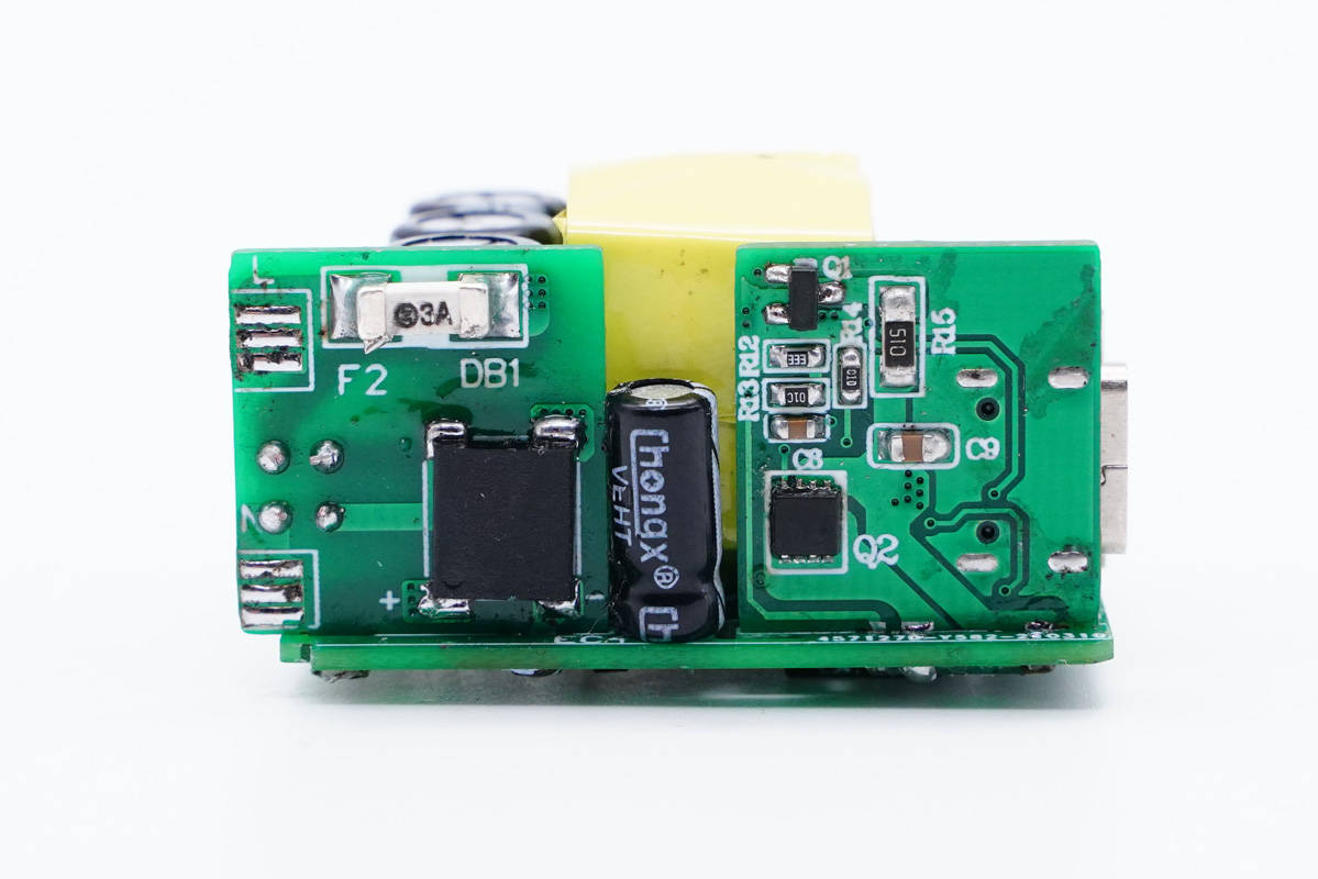

另外一侧焊接小板,高压侧小板用于输入滤波和整流,低压侧小板用于协议控制和USB-C输出。

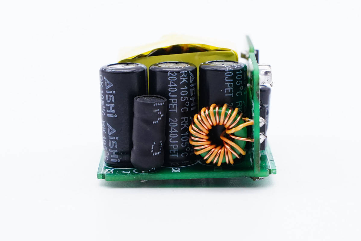

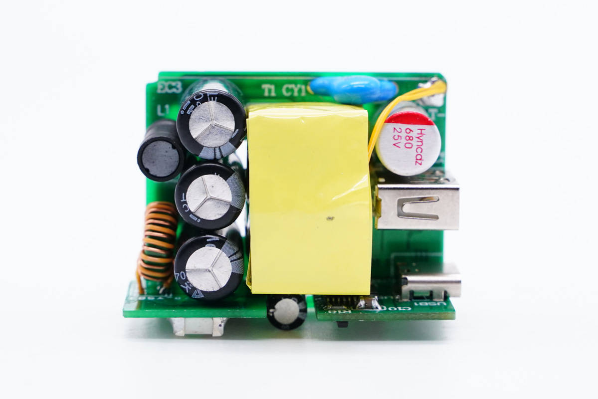

诚芯微30W参考设计左侧是三颗电解电容并联用于输入滤波,输出采用一颗宏远纳川固态电容滤波,680μF25V。双口输出。

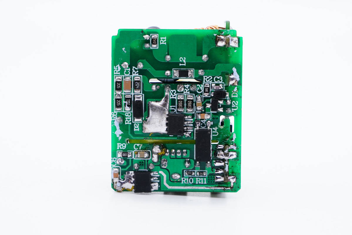

电路板背面是诚芯微CX7538D同步整流芯片和CX7530C初级控制器,CX7538D内部集成同步整流控制器和同步整流管,CX7530C内部集成开关管和控制器。两颗芯片的集成度非常高,外围元件很少,充电器的电路非常精简。
低压侧,变压器次级采用多层绝缘线,USB-C母座焊接在垂直小板上,USB-A母座垂直焊接在充电器电路板上。
左侧小板连接AC输入,上面焊接保险丝和整流桥,中间是控制器供电滤波电容,右侧小板上焊有协议芯片和VBUS开关管等,负责双口协议,实现单口快充,双口5V的输出。
输入端滤波电感和共模电感,用于抑制干扰传导。
充电器高压侧与低压侧之间开有隔离槽,通过光耦反馈输出电压。
诚芯微这款30W 1A1C双口PD快充主控电源芯片采用诚芯微CX7530C,集成650V开关管的反激控制器,内部集成0.65Ω超级硅开关管,内置软启动功能,内置斜坡补偿,支持智能抖频技术来优化EMI,具有超低空载功耗。满载下芯片固定65KHz工作频率,随负载减轻降低。轻载或空载下进入间隔模式。宽输入电压下可输出33W功率,内部开关管漏极大面积露铜加锡散热,降低温升。
诚芯微CX7530C支持极为全面和性能优秀的智能化保护功能,包括逐周期过流保护,过载保护,软启动,芯片过热保护,供电欠压过压保护功能,芯片无音频噪音运行。采用SOP8封装,适用于PD快充适配器和智能小家电等小功率高可靠性开关电源。
次级采用内部集成同步整流管的多模式同步整流器CX7538D,其内部集成100V耐压,导阻10mΩ的高性能同步整流管,支持CCM/QR/DCM工作模式,最高支持200KHz工作频率,静态电流低,相比传统肖特基整流方式可提高2-6%效率,支持3A输出电流。CX7538D漏极大面积露铜加锡,辅助散热。
