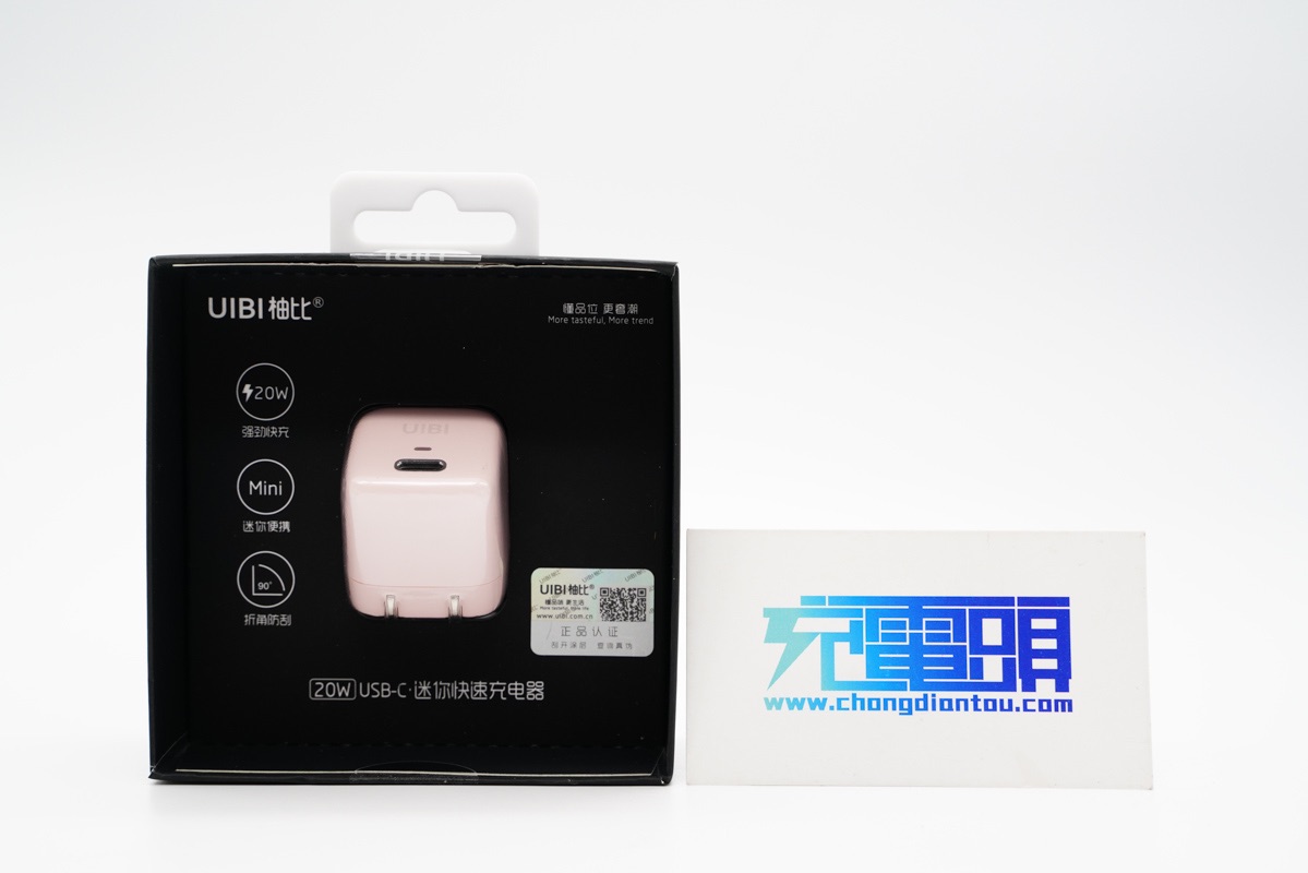

UIBI最新推出的20W迷你充电器在包装盒上采用了特殊的“橱窗式”的设计风格,这一包装设计也在UIBI柚比创市精瓷黄金版30W迷你双口车充中体现过。这样可以更好的透过“橱窗”来展示产品的外观形态。
