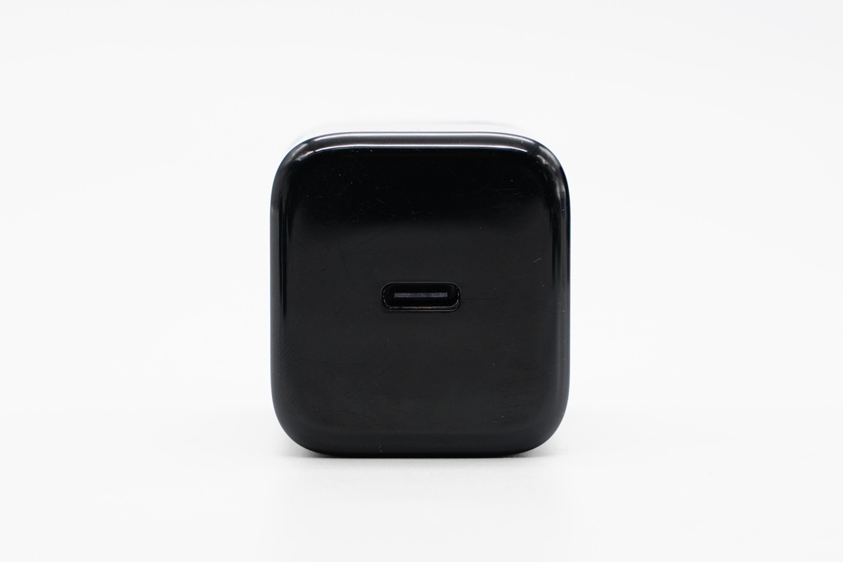

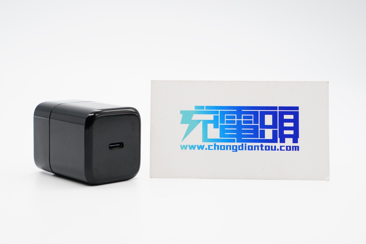

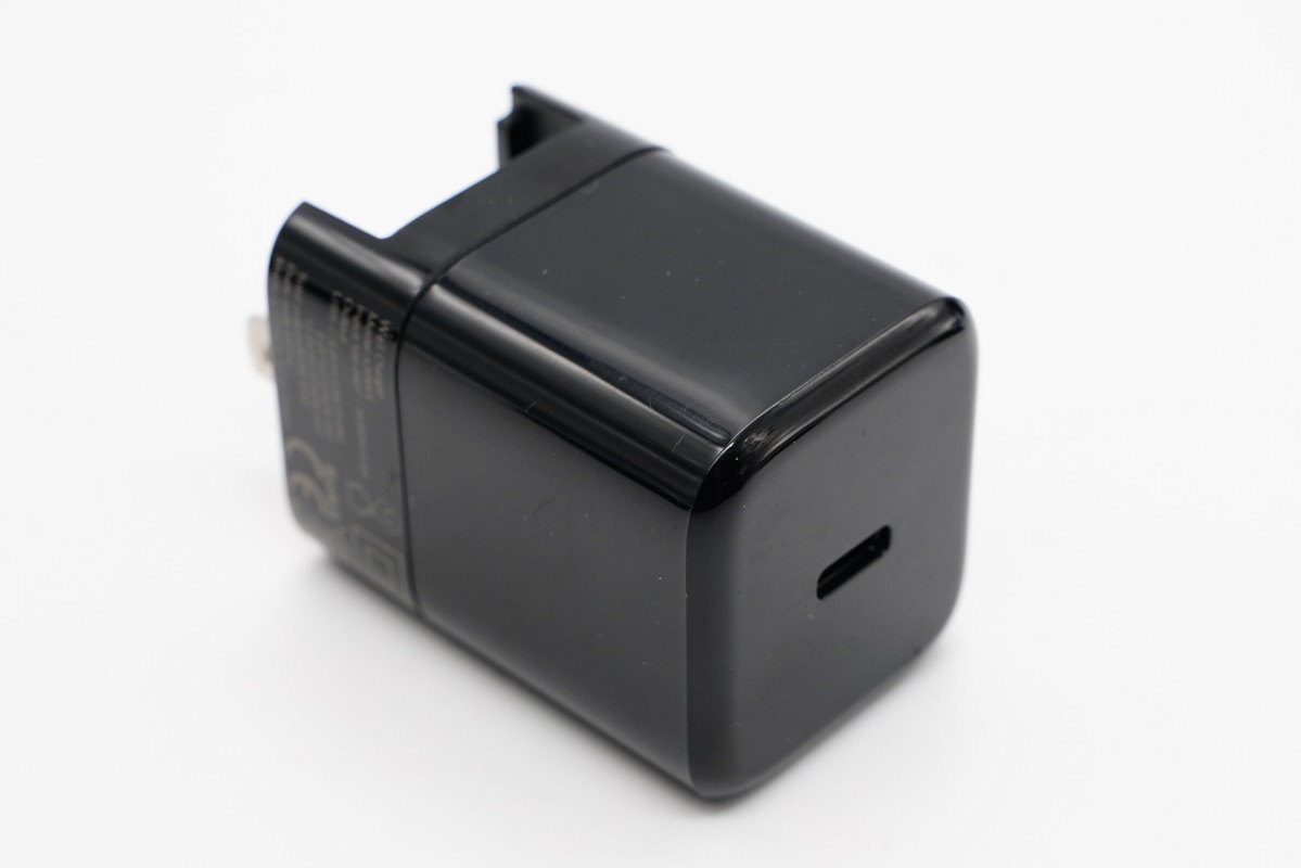

PYS鹏元晟20W PD充电器的外壳为黑色,充电器整体的造型较为方正,表面为烤漆加亮面的设计。
充电器采用单USB-C物理输出接口设计,位于接口面板的中间位置。

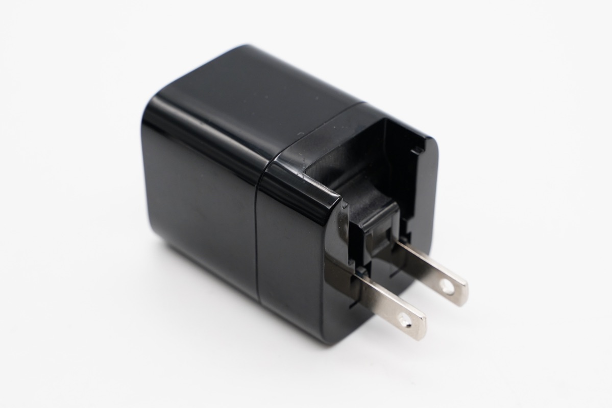

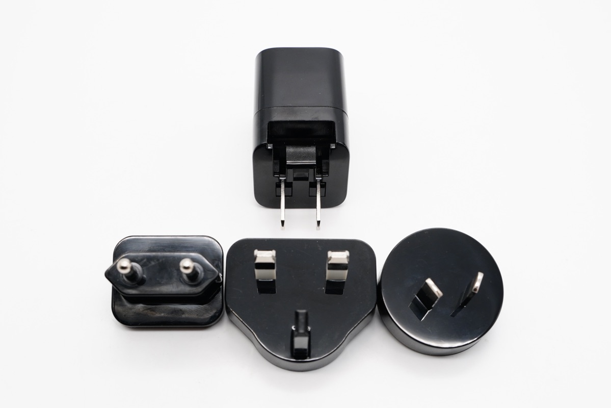

插脚部分采用可折叠的设计风格,小编收到的这款插脚类型为美规插脚,通用国内国标插座。
是的,没错,看插脚面的设计就可以看得出来这是为适配多国转换插头而准备的,PYS鹏元晟还同步推出了三款多国转换插脚,搭配20W PD充电器可以实现在不同国家和地区使用。

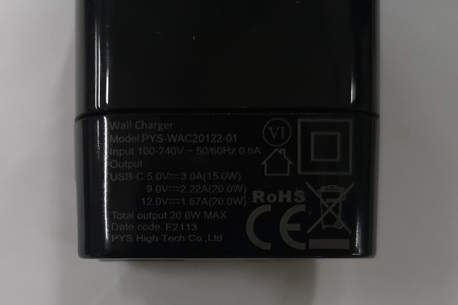

壳体上印制着具体的参数信息,详情如下。
型号:PYS-WAC20122-01
输入:100-240V 50/60Hz 0.6A
USB-C:5V3A、9V2.22A、12V1.67A
总输出:20W Max

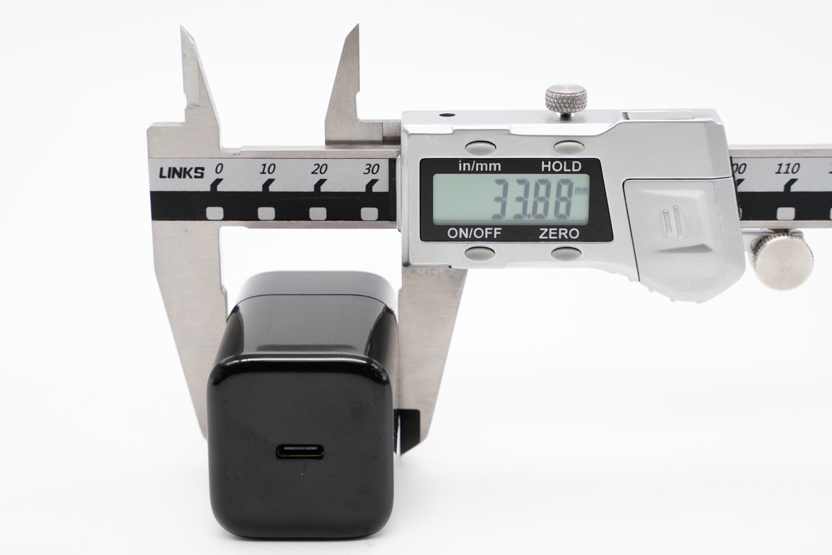

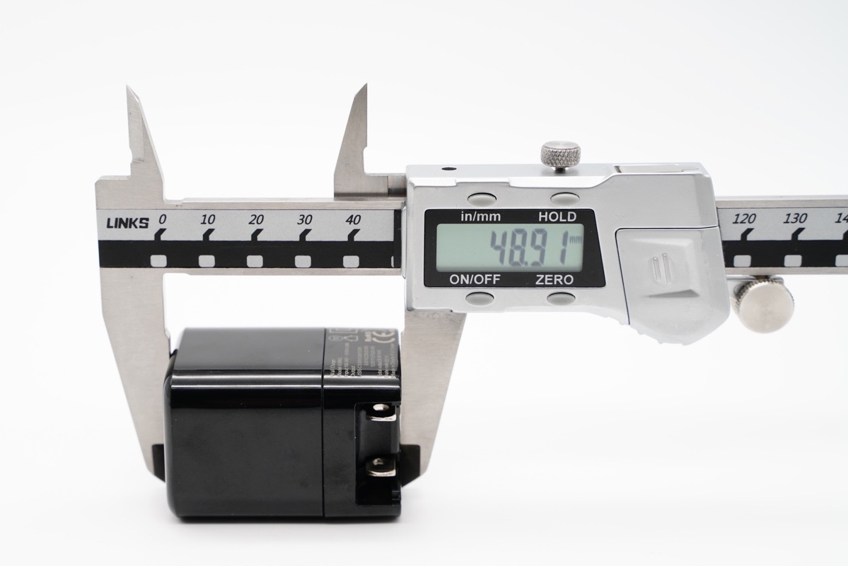

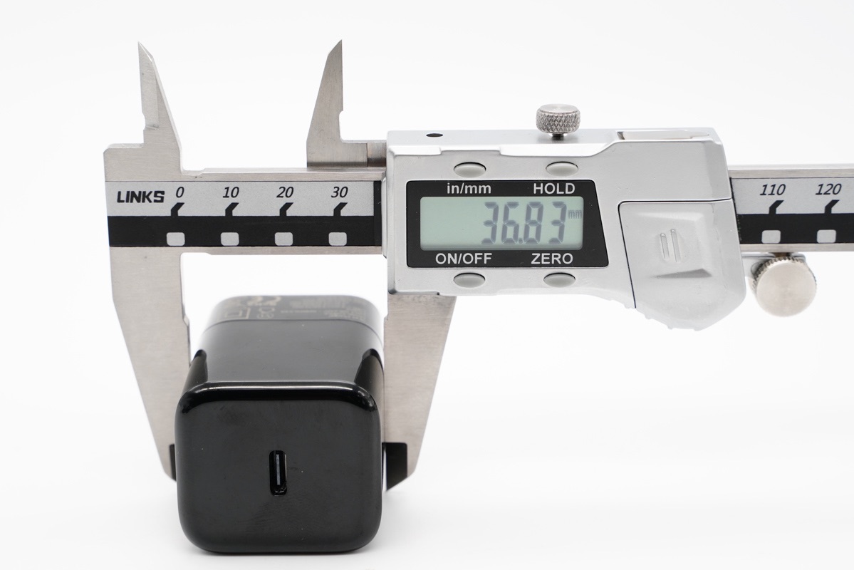

使用卡尺实测充电器不算插脚的长度约为48.91mm。
宽度约为36.83mm。
厚度约为33.88m。
由此可以获取充电器的三围参数约为48.91x36.83x33.88mm,充电器的体积约为61.02cm³,以最高输出20W计算,功率密度约为0.32W/cm³。

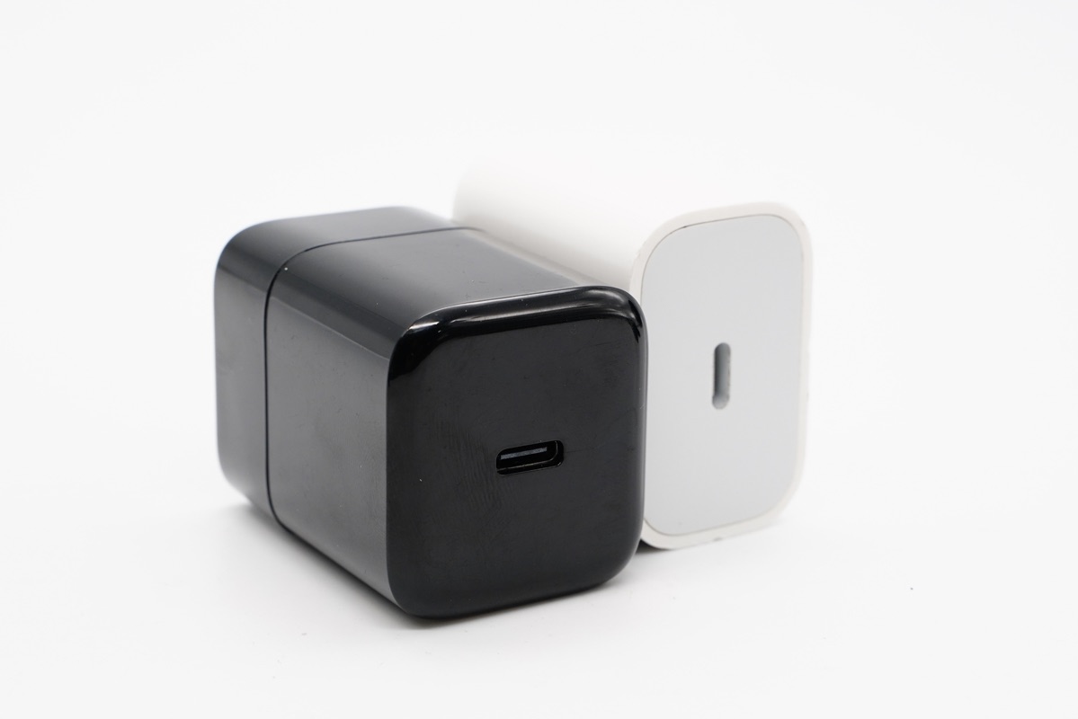

整体和苹果20W PD充电器对比一下,二者大小差不多。

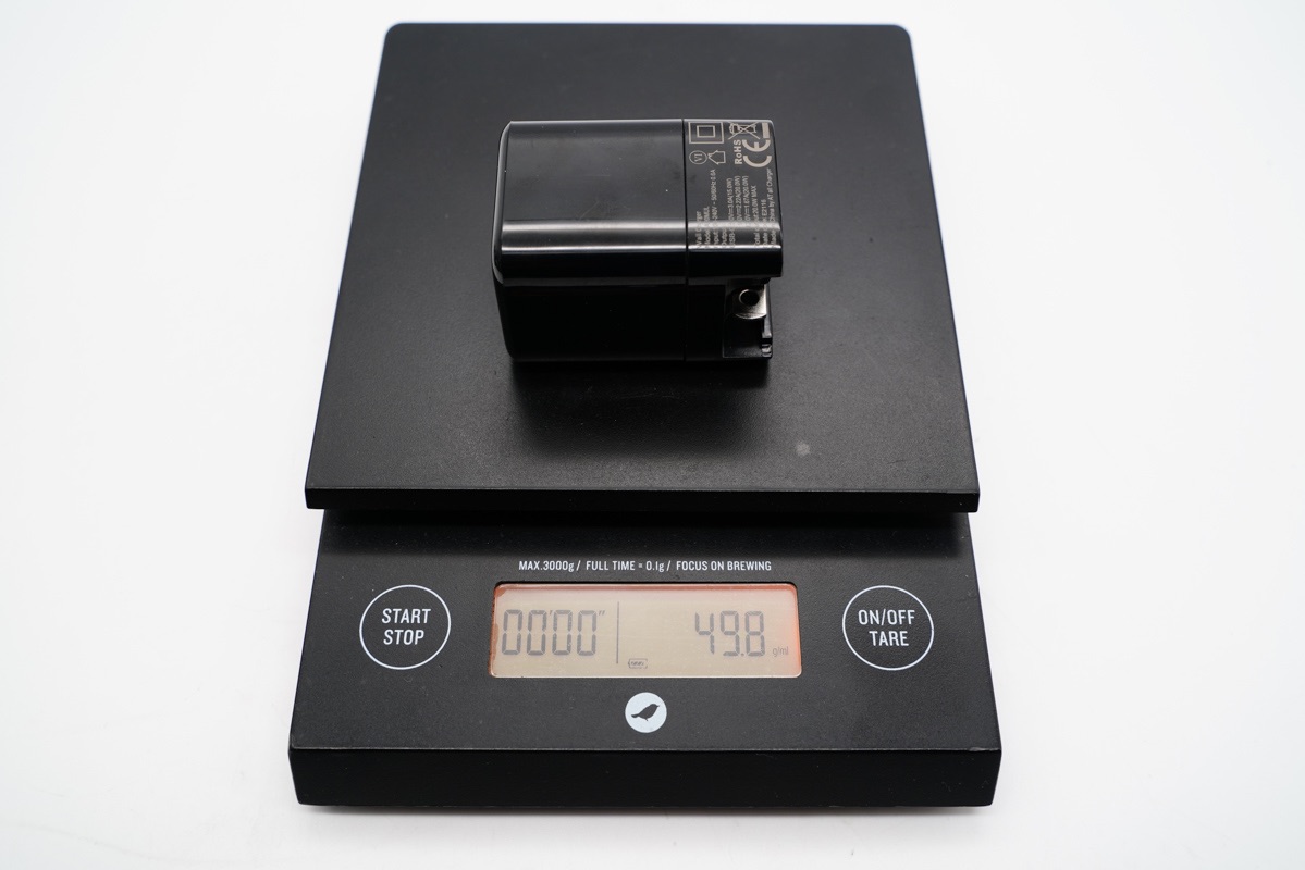

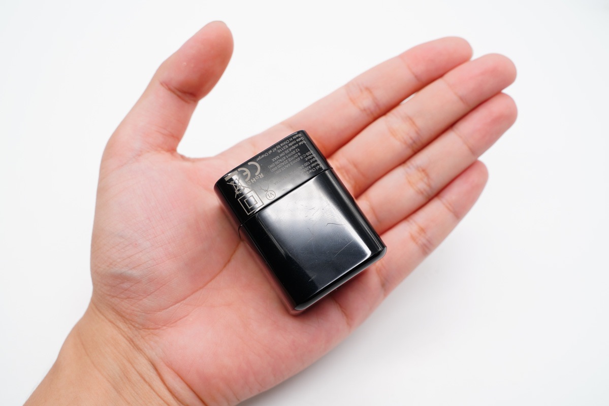

充电器的净重约为49.8g。
拿在手上的直观感受。

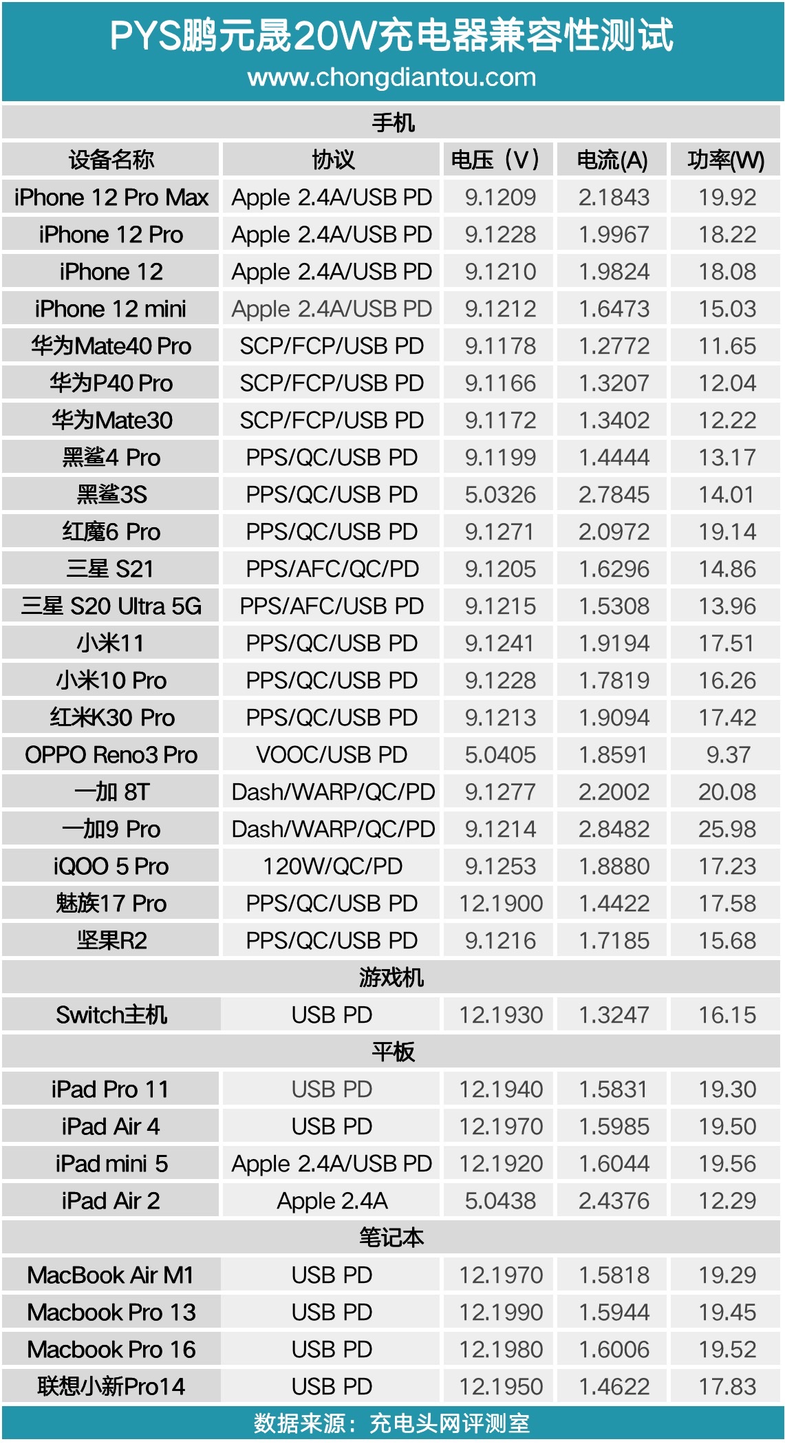

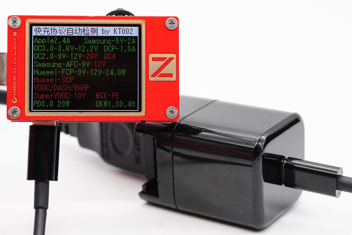

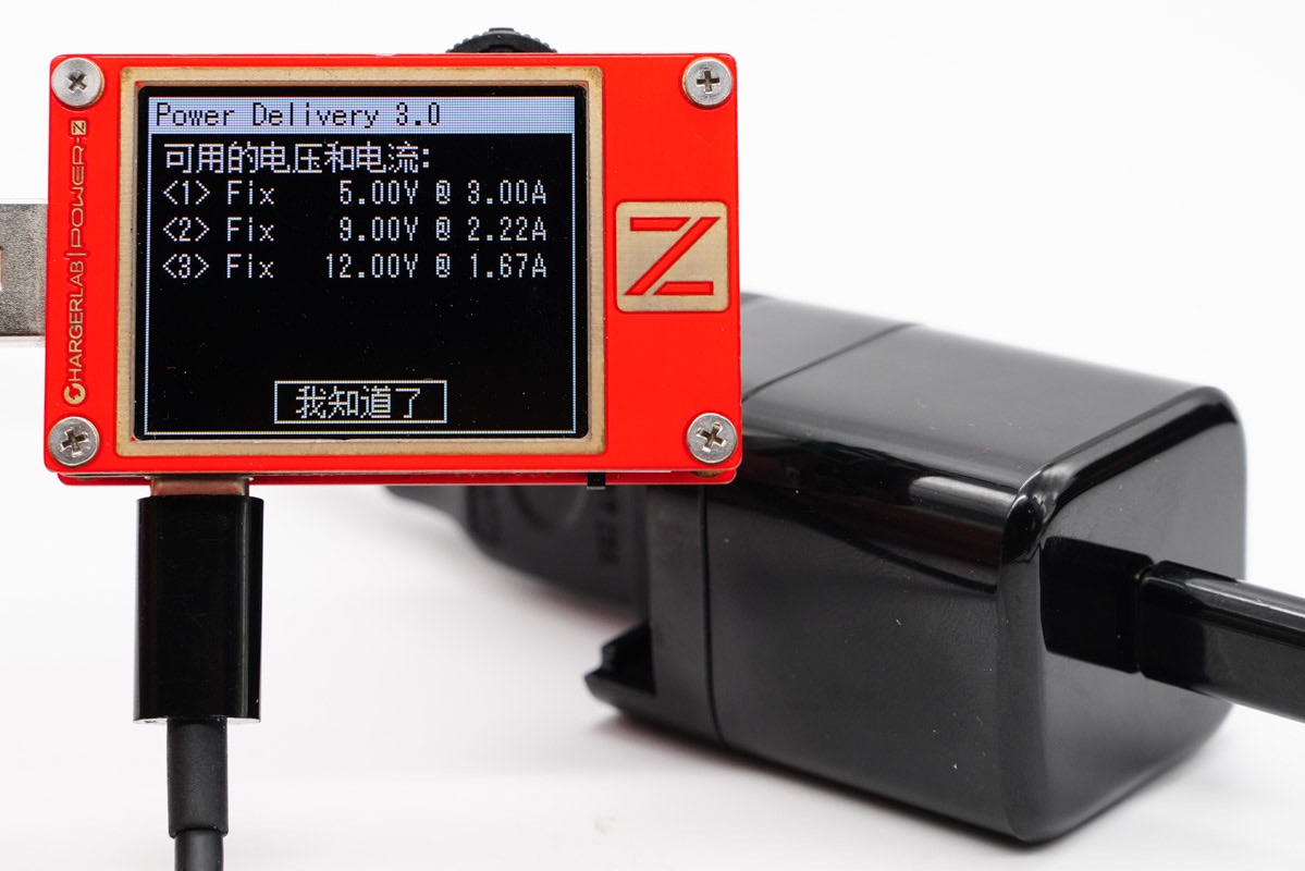

使用ChargerLAB的POWER-Z KT002读取充电器的快充协议,实测支持PD、Apple2.4A、QC2.0、QC3.0、AFC、FCP等快充协议。

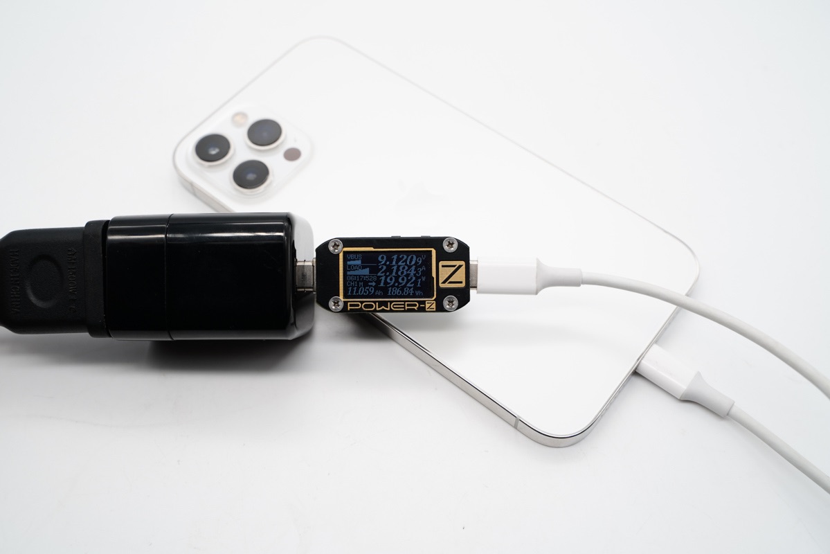

当充电器触发PD快充输出时可以提供5V3A、9V2.22A、12V1.67A三个固定电压档位,和参数中的描述相同,支持最高20W PD快充,其中9V2.22A输出档位正是为iPhone 12准备的。
充电器支持9V2.22A 20W PD快充输出,在为iPhone 12 Pro Max充电时功率达到了9.12V 2.18A 19.92W,成功触发PD快充,并达到了充电器的最大输出功率。

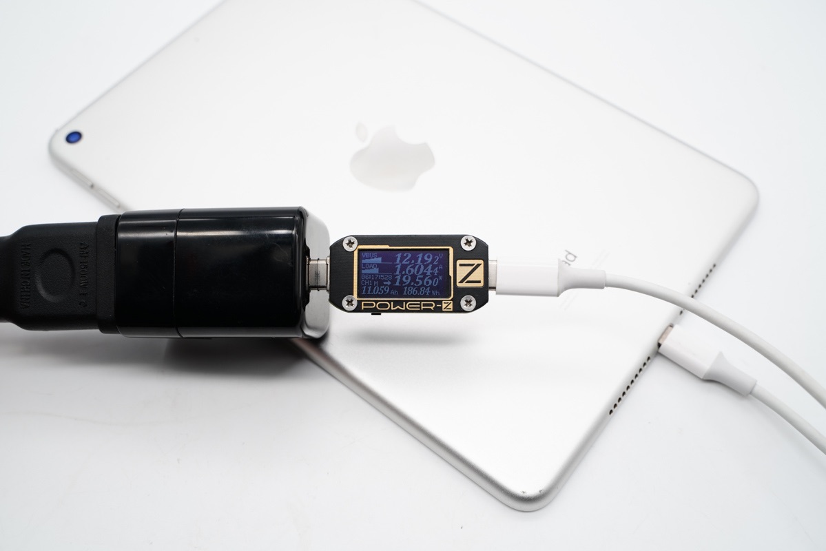

iPad mini 5支持PD和Apple2.4A充电,使用充电器为iPad mini 5充电,功率为12.19V 1.60A 19.56W。

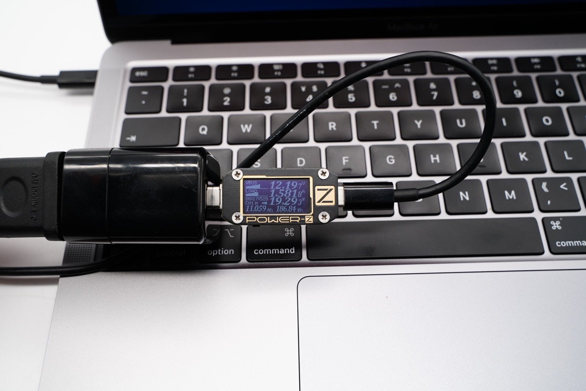

MacBook Air M1配备了2个USB4接口,支持USB PD快速充电,使用充电器为MacBook Air M1充电,功率为12.19V 1.58A 19.29W。

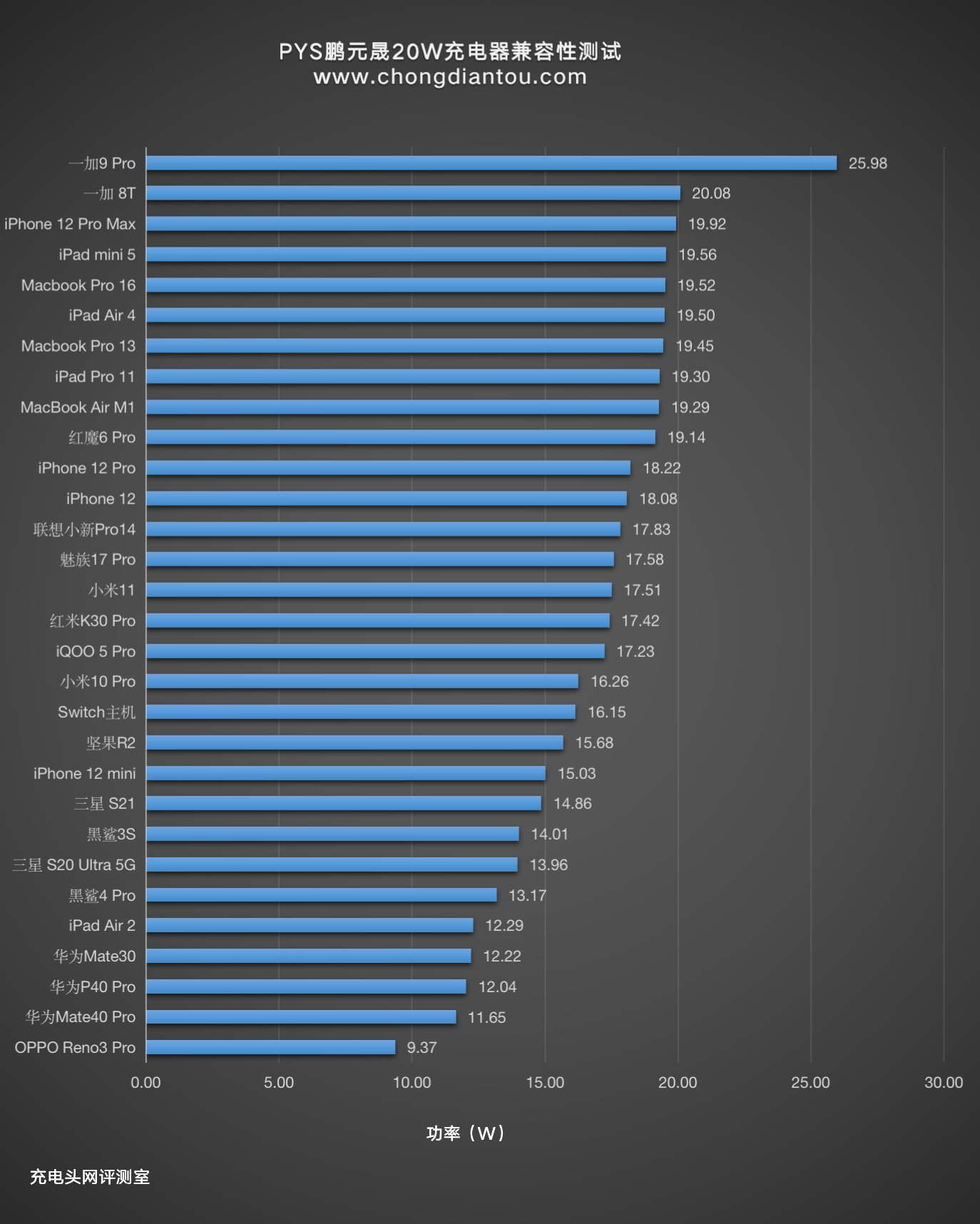

将所有的测试数据汇总,PYS鹏元晟的这款充电器支持9V或12V的高压输出,为大部分手机充电可以提供9V快速充电,为iPad和笔电则提供12V快充,整体的充电功率在20W左右。
从柱状图上看,一加9 Pro的充电功率最高,达到了25.98W,已经超出了标称的20W最大功率,这是因为PYS鹏元晟的这款充电器在功率的设计上留出了一些盈余。除此之外大部分设备的充电功率在17W-20W不等,一些排在后面的设备是因为自身对于PD快充的限制所以功率较低。

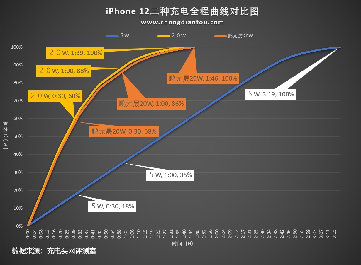

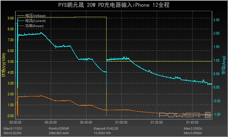

PYS鹏元晟20W PD充电器是针对iPhone 12推出的,所以此次小编还加入了为iPhone 12充电全程的测试,下面是实测数据。
使用PYS鹏元晟20W PD充电器为iPhone 12充电,前期经历了短暂的关机充电之后手机开机,随后功率开始上升。约14分钟前功率在18W左右,随后功率和电流开始呈阶梯式的下降状态。
22分到31分功率在13W左右;35分到43分功率在10W左右。51分时电压由9V降至5V输入,功率在5W左右持续了约13分钟。随后功率和电流逐渐下降直至充电结束,全程耗时约1小时48分,最高功率为9.08V 2.01A 18.27W。
将PYS鹏元晟20W PD充电器为iPhone 12充电全程绘制成曲线图,并将苹果20W PD充电器和苹果5W充电器的曲线图加入进来,可以看出PYS鹏元晟20W PD充电器和苹果20W PD充电器两条曲线几乎重合,而相较于苹果5W的提升非常明显。
PYS鹏元晟20W PD充电器可以在半小时的时间里为iPhone 12充入近60%的电量。

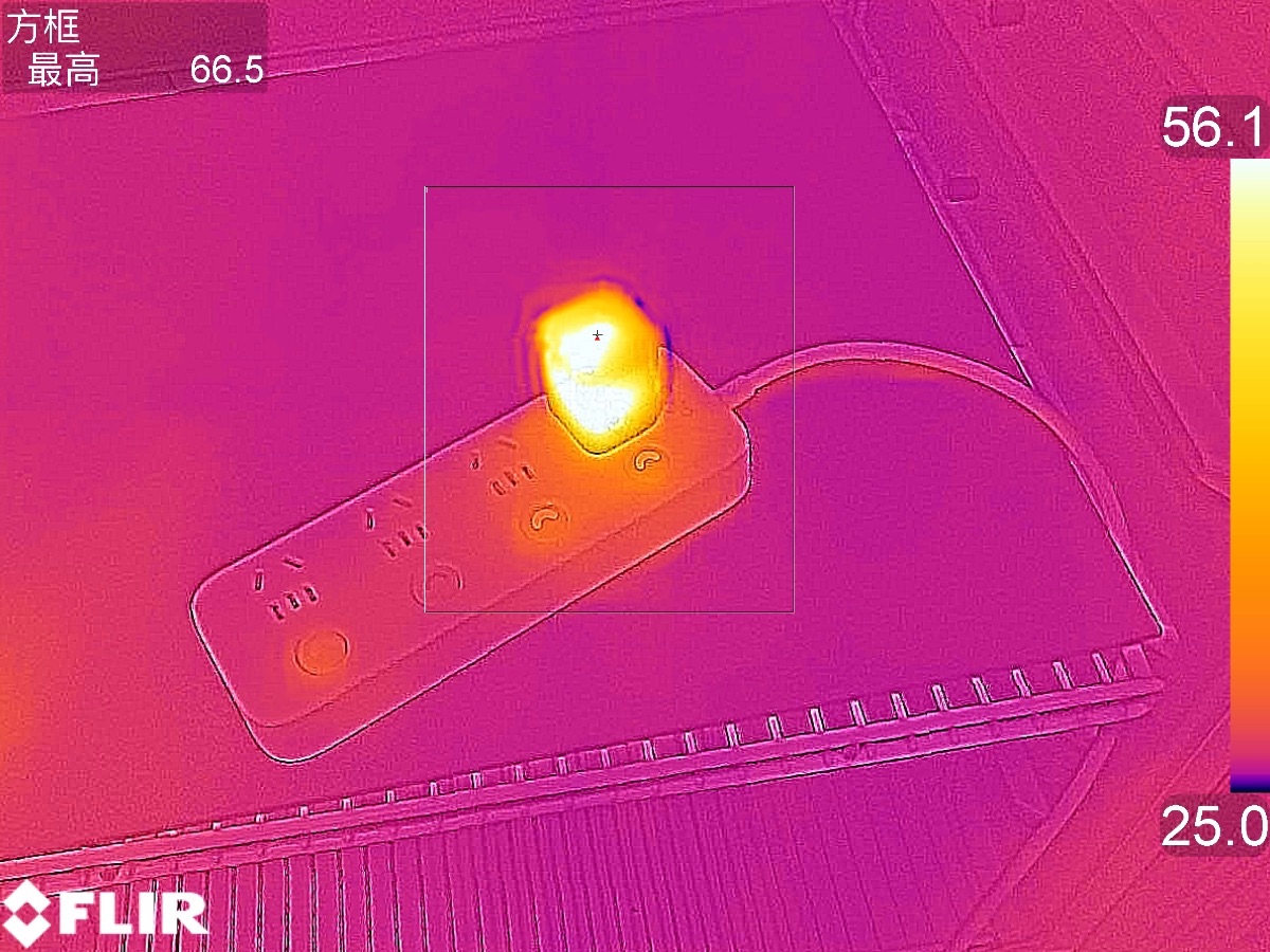

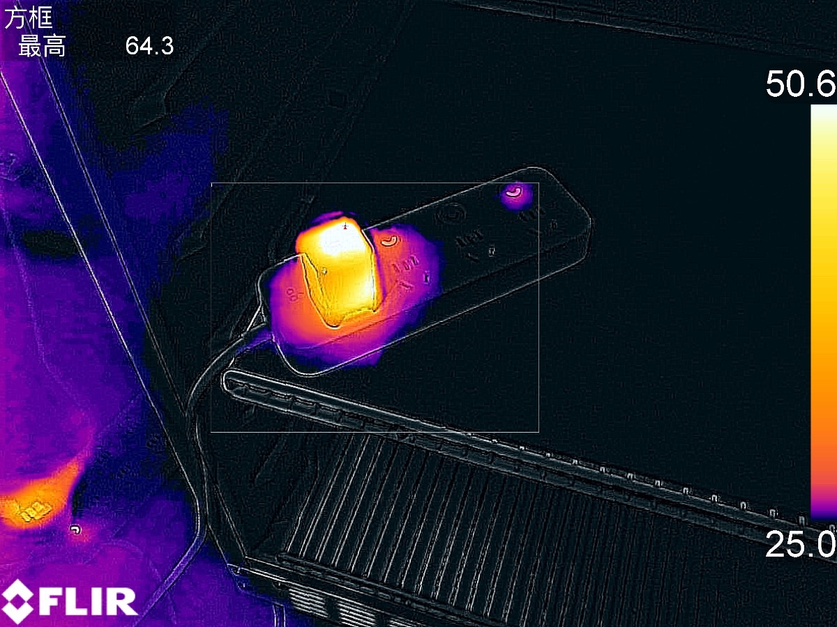

测试环境:25℃的恒温箱内

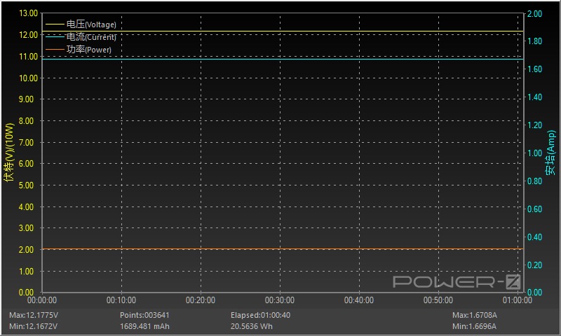

测试条件:以12V 1.67A 20W的功率持续输出1小时后使用热成像仪采集数据
以20W的功率持续满载输出1小时后采集到充电器表现的最高温度为64.3℃。
翻转至另一侧,充电器表面最高温度为66.5℃。
按照额定功率12V 1.67A 20W持续满载输出1小时测试充电器的稳定性,实测下来发现电压无波动,长时间满载输出也十分稳定。

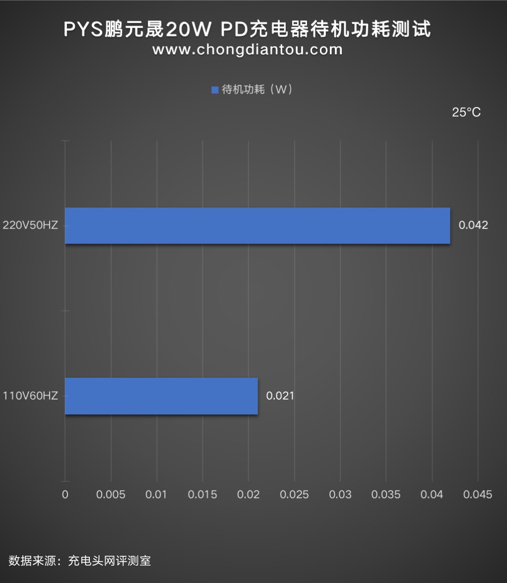

经过功率计测试,PYS鹏元晟20W充电器在220V 50Hz的空载功耗为0.042W,换算下来一年损耗的电能约为0.36KW·h,若市价电为0.6元/KW·h,则充电器一年的空载功耗约为0.216元左右。
110V 60Hz时的空载功耗为0.021W,换算下来,一年损耗的电能约为0.18KW·h,若市价为0.6元/KW·h,则充电器一年的空载功耗约为0.1元左右。

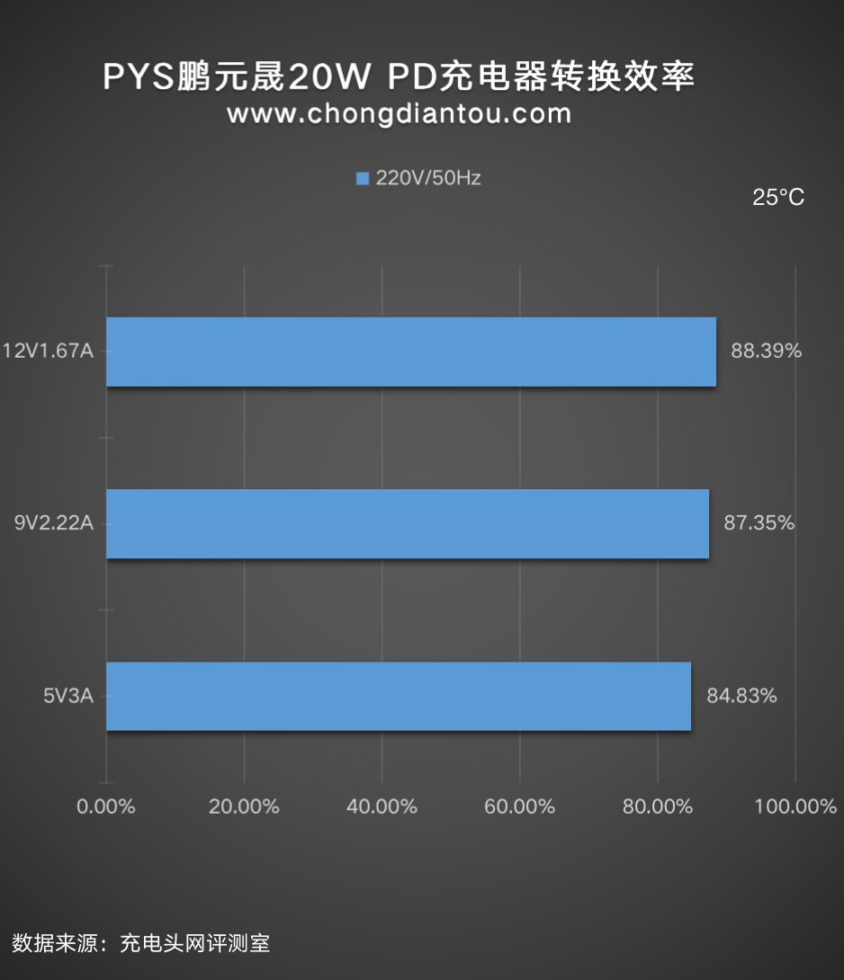

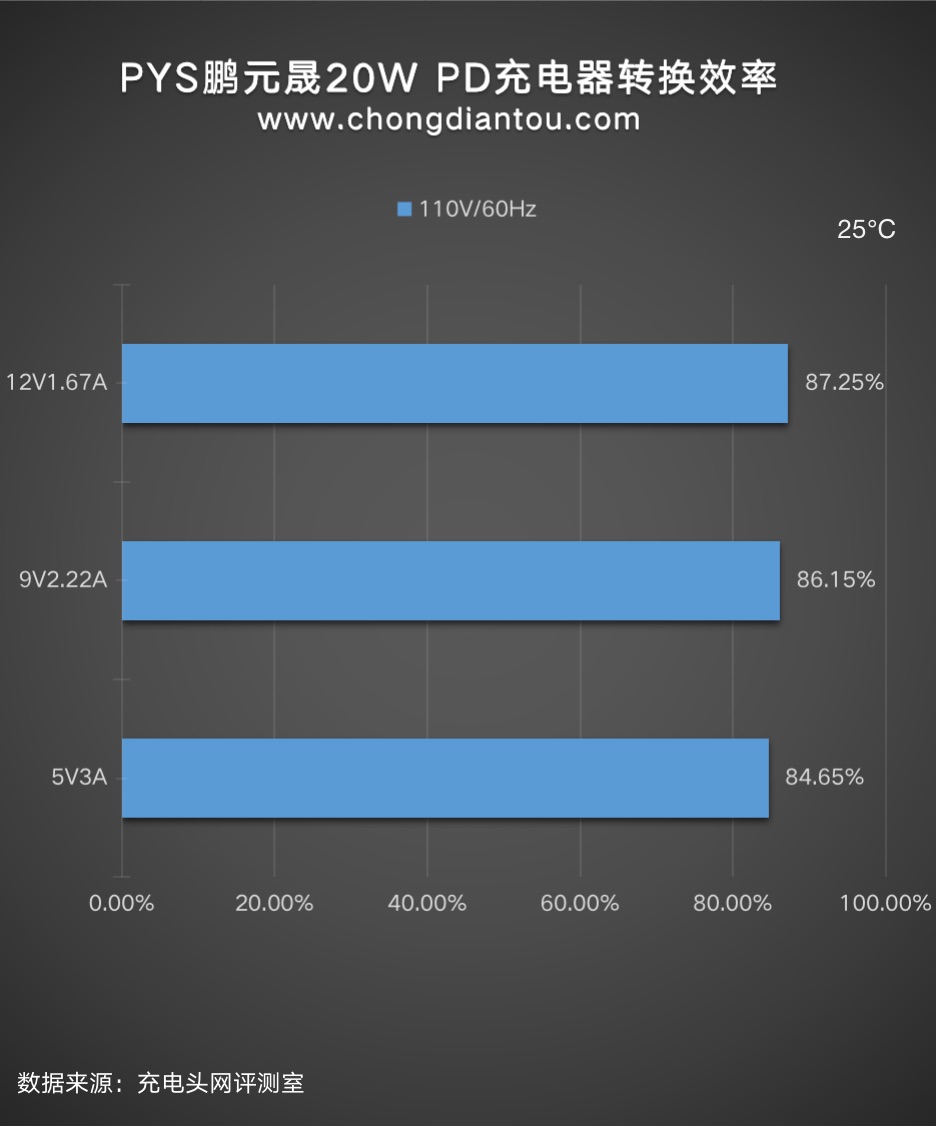

我们平时看充电器上面的参数输出100W或者65W是充电器可以为设备提供的最大输出功率,但充电器从插座上汲取的功率往往要更大一些,下面是PYS鹏元晟20W充电器在220V 50Hz和110V 60Hz交流输入的情况下分别进行了转换效率测试,测试结果如下:
220V 50Hz下,将PYS鹏元晟20W充电器在各个电压档位的输出功率拉满进行测试:三个档位测得插线板AC端输入功率和USB端输出功率,通过计算,可得充电器的转换效率从84.83%到88.39%不等。
110V 60Hz下,充电器的转换效率从84.65%到87.25%不等。

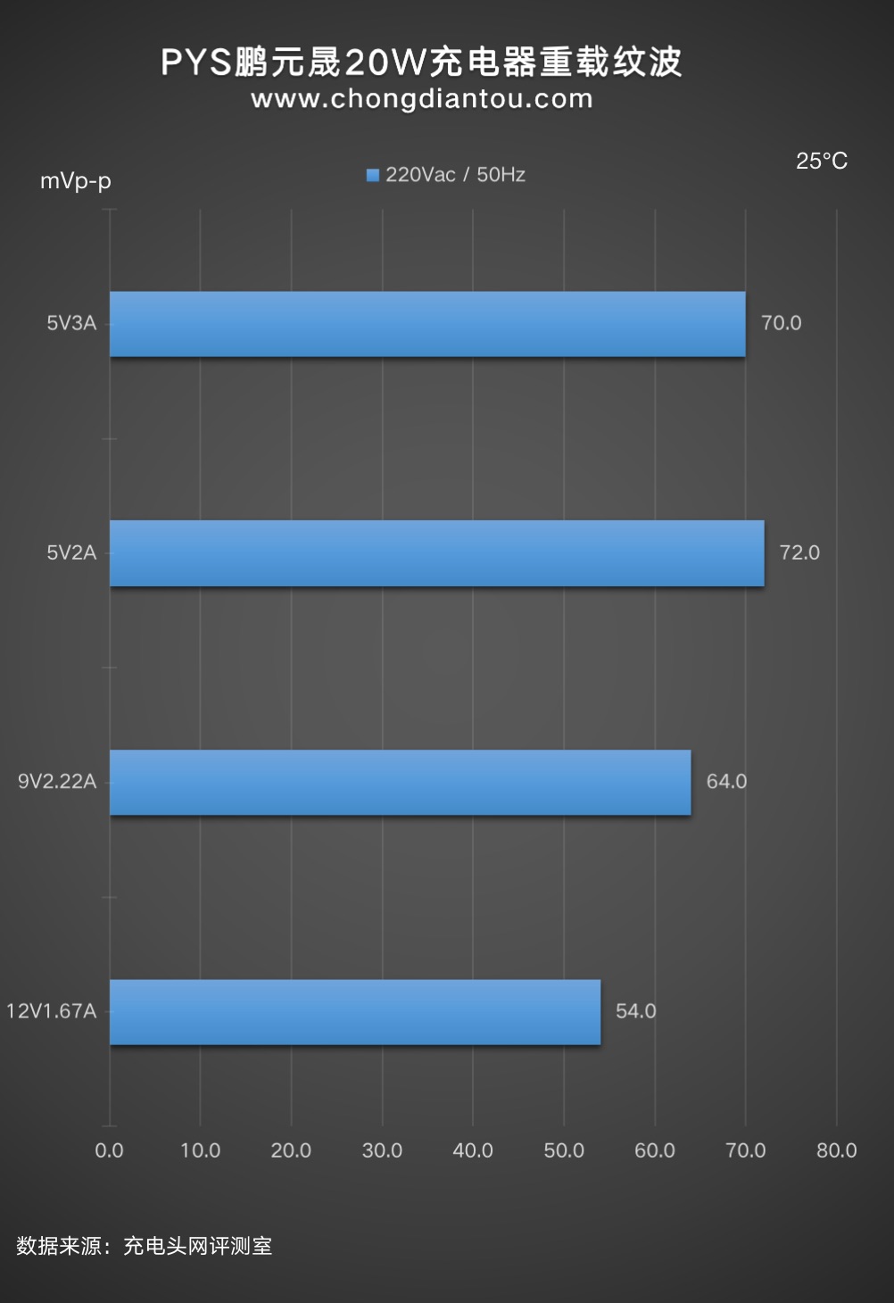

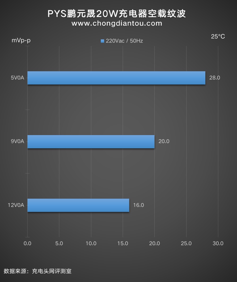

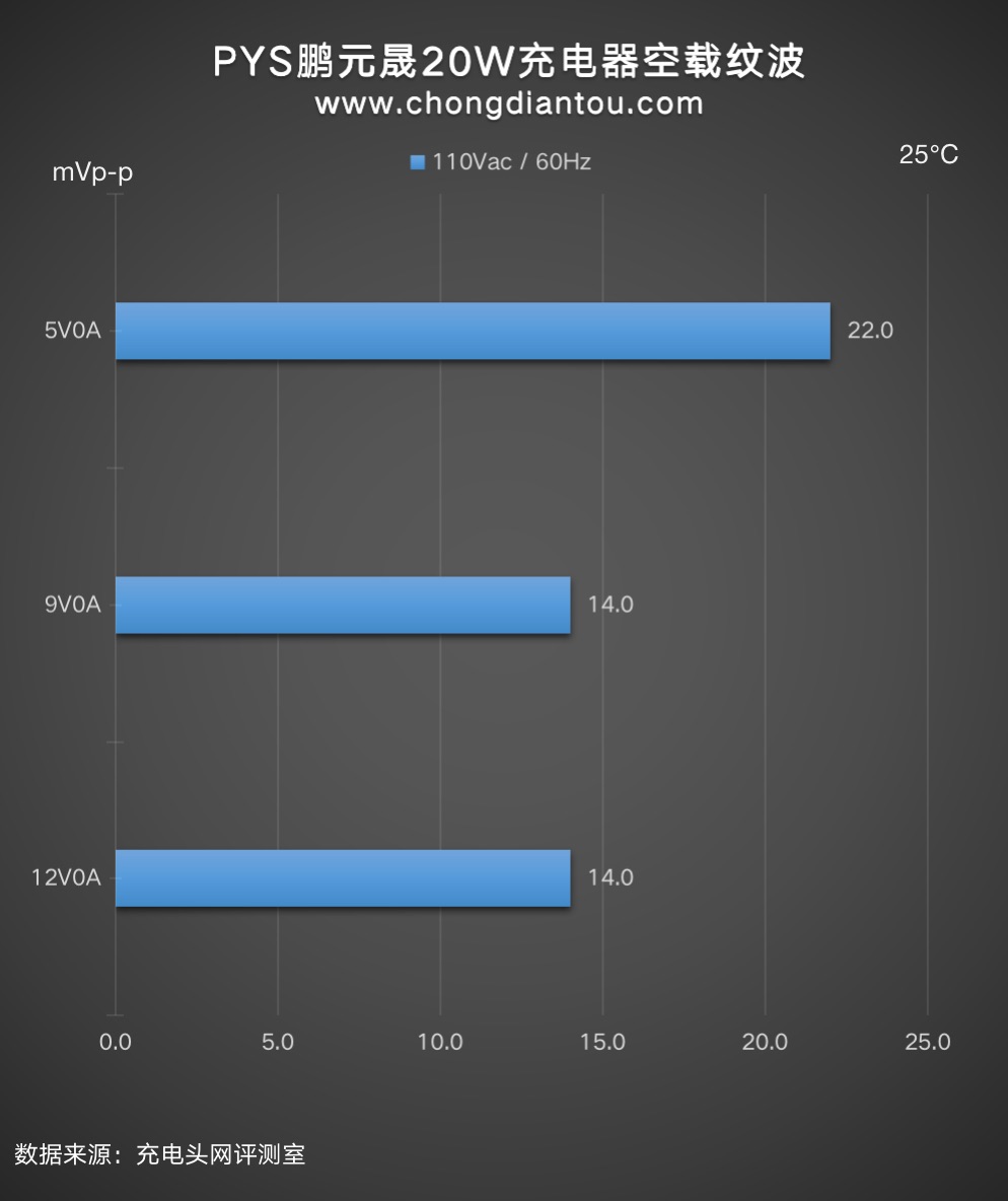

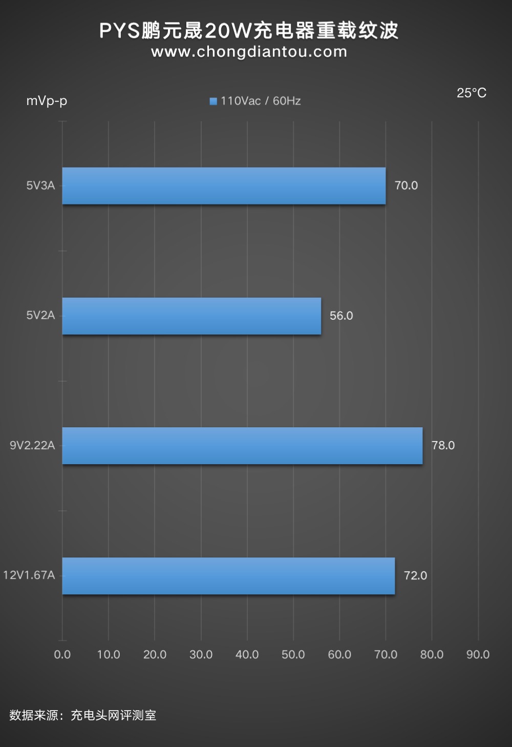

PYS鹏元晟20W充电器在220V 50Hz交流输入的情况下进行了空载与重载的纹波测试,测试结果如下:
空载情况下:三个档位输出时纹波峰峰值从16mVp-p到28mVp-p不等。
重载情况下:四个档位输出时纹波峰峰值从54mVp-p到72mVp-p不等。
空载情况下:三个档位输出时纹波峰峰值从14mVp-p到22mVp-p不等。
重载情况下:四个档位输出时纹波峰峰值从56mVp-p到78mVp-p不等。
纹波测试小结
国家标准中充电器纹波要求是不高于200mVp-p,PYS鹏元晟20W充电器在110V 60Hz、240V 50Hz输入电压下,所有输出功率纹波峰峰值均低于200mVp-p这个标准,表现不错。
