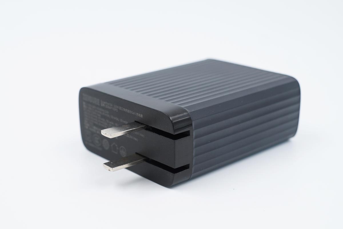

外观上,征拓S4 100W氮化镓充电器外观沿用了经典的罗马柱造型设计,纯黑色的外观设计,看上去非常的低调不张扬。
插脚部分依旧采用折叠设计,易收纳还不会划伤设备,在充电器方面插脚可折叠确实是一下很好的设计。

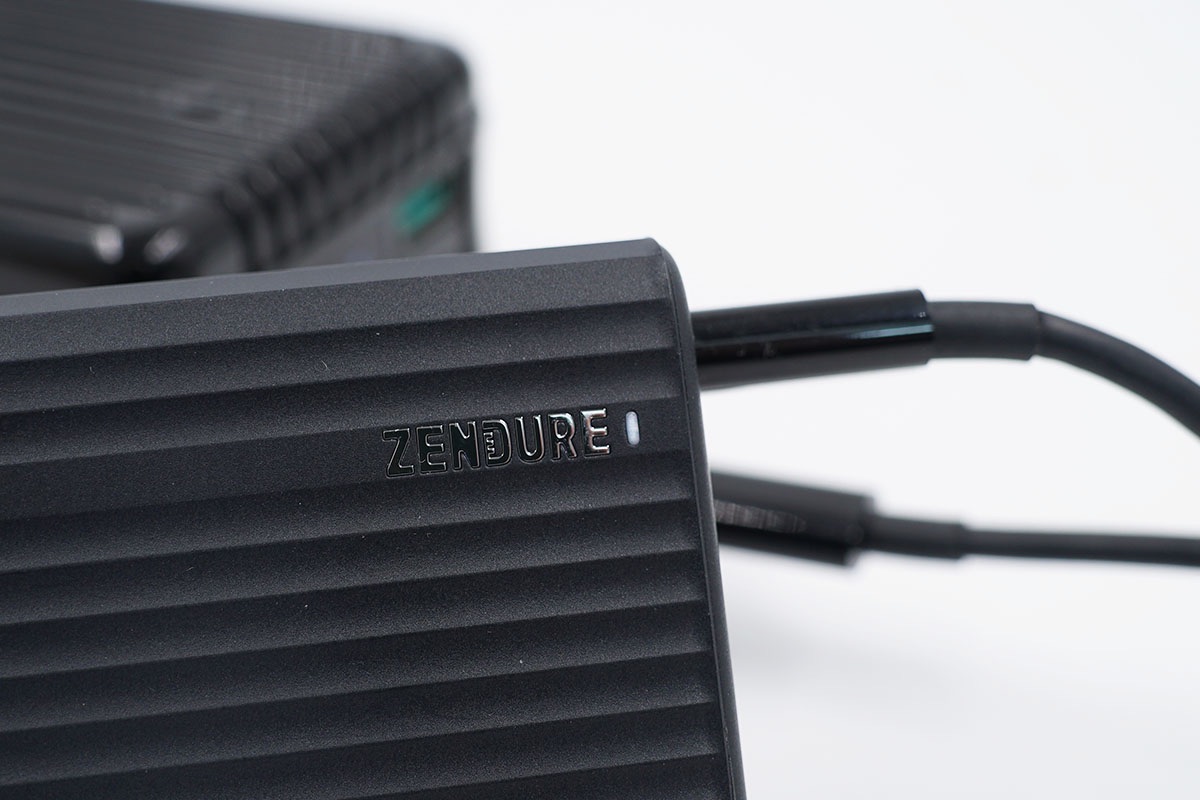

标志性的电源指示灯这次也没有减配,在ZENDURE的Logo旁边带有一个小指示灯,很小,旨在可以起到提示作用同时在晚上使用的时候不会太亮打扰休息。

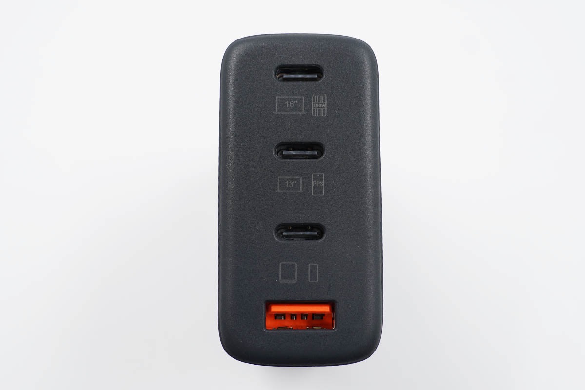

此次征拓S4氮化镓充电器除了将功率升级到100W,而接口方面也是配置了3个USB-C接口符合现在USB-C流行的趋势,贴近用户的使用习惯。除此之外依旧标配了一个USB-A接口兼顾手持老款线材用户的使用。
在三个USB-C接口的下面还可以看到一些标识,在多口同时输出时USB-C1适合为MacBook Pro 16充电,USB-C2适合为MacBook Pro 13充电,USB-C3则面向的是手机和平板等设备。

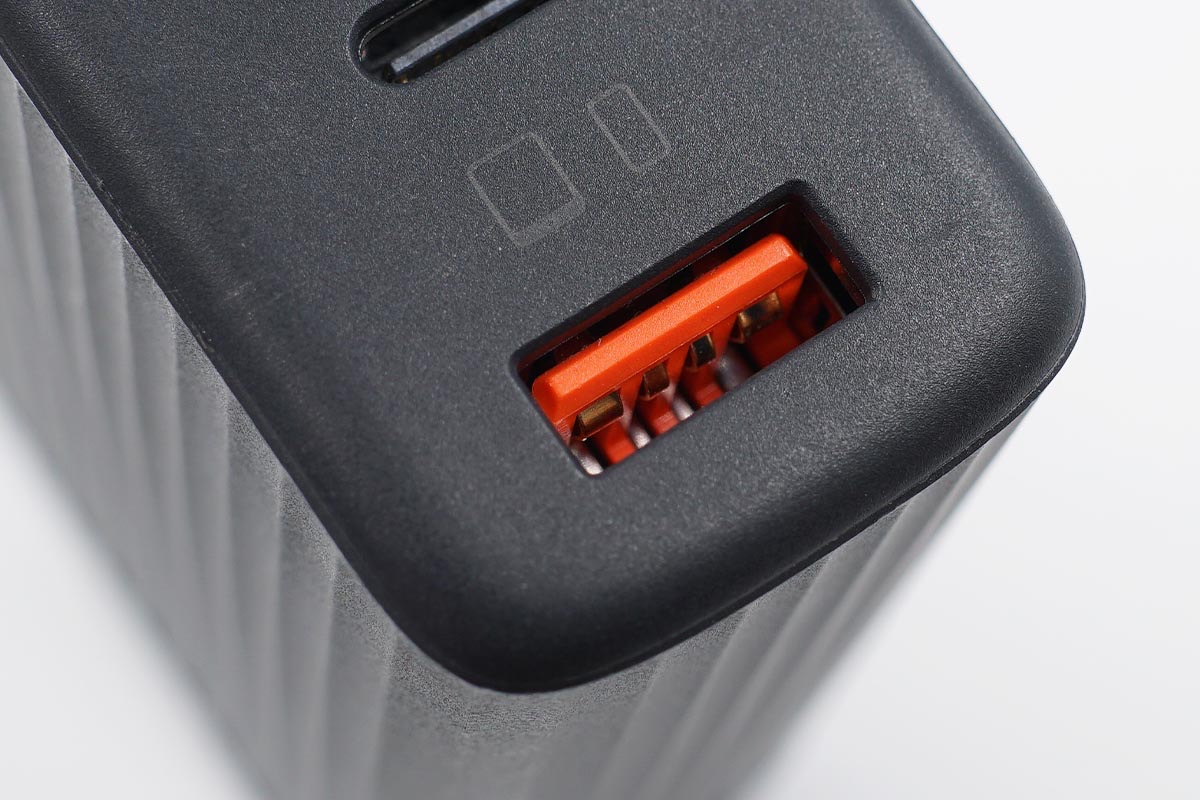

USB-A接口的内部为橙色胶芯,内部四个弹片中两侧弹片加宽设计,这也是很熟悉的设计了。需要说明的是此次充电头网拿到的为试产版本,正式版USB-A接口的内部为绿色胶芯,最终以官方发布的为准。

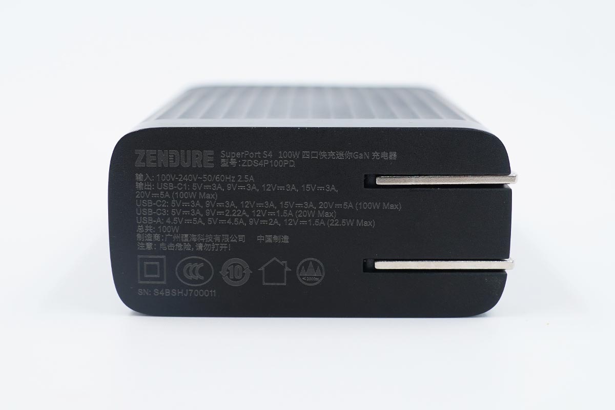

充电器的底部印有产品的性能参数信息。
产品名称:征拓SuperPort S4 100W四口快充迷你GaN充电器
型号:ZDS4P100PD
输入:100~240V 50/60Hz 2.5A
USB-C1输出:5V3A、9V3A、12V3A、15V3A、20V5A(100W max)
USB-C2输出:5V3A、9V3A、12V3A、15V3A、20V5A(100W max)
USB-C3输出:5V3A、9V2.22A、12V1.5A(20W Max)
USB-A输出:4.5V5A、5V4.5A、9V2A、12V1.5A(22.5W Max)
四口总输出:100W
制造商:广州疆海科技有限公司 中国制造
注意:电击危险,请勿打开!

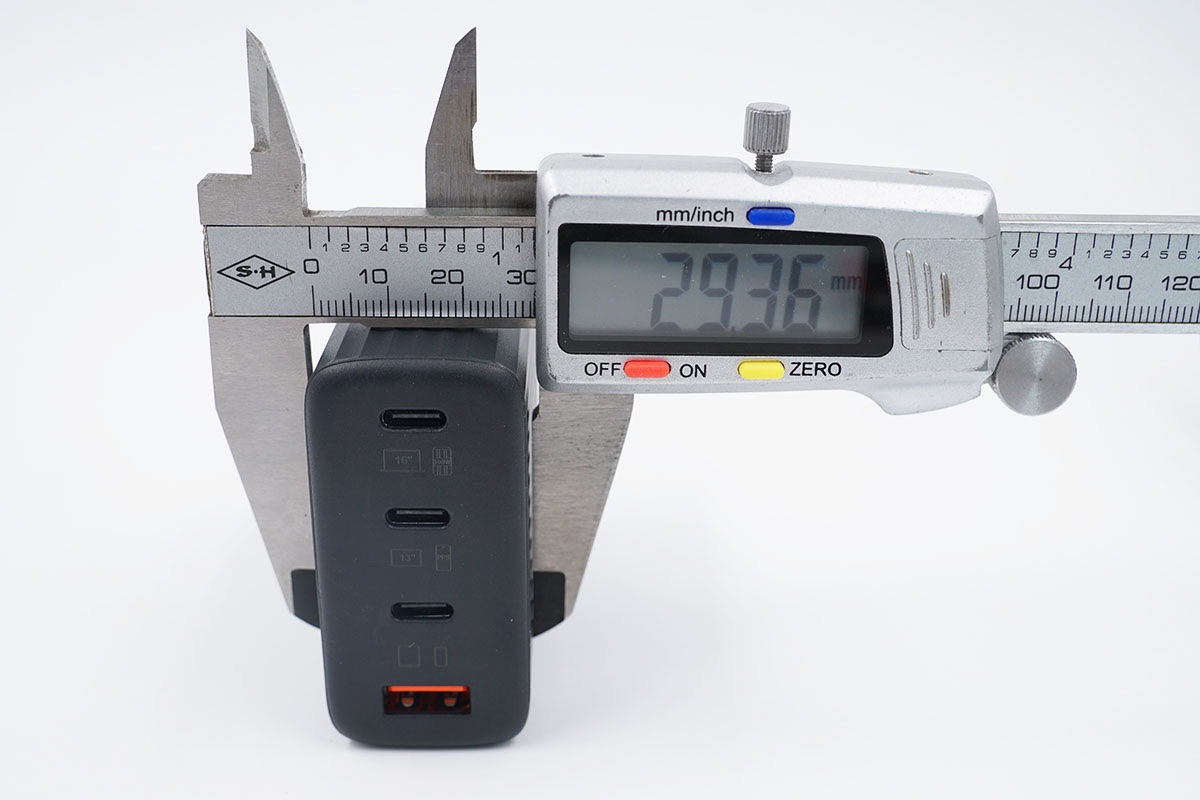

二、体积重量
功率升级、接口升级,那体积重量控制的如何,下面来实际测量一下。

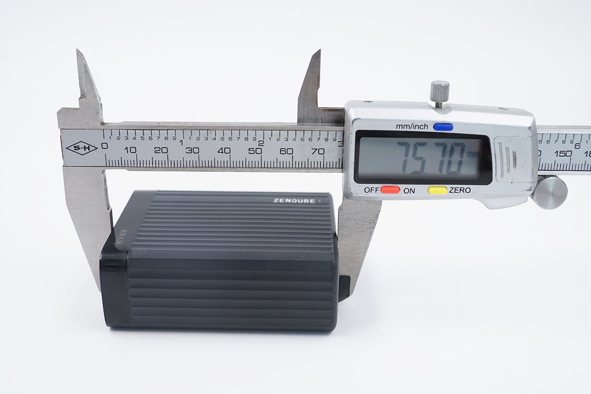

使用卡尺实测充电器的长度约为75.7mm。
宽度约为59.98mm。
厚度约为29.36mm。
充电器的三维参数为75.7x59.98x29.36mm,可计算体积约为133.30cm³,这个体积大小在目前市面上同类100W氮化镓充电器中算是比较小的了,排在前列。以最高输出100W计算,功率密度约为0.75W/cm³ 。

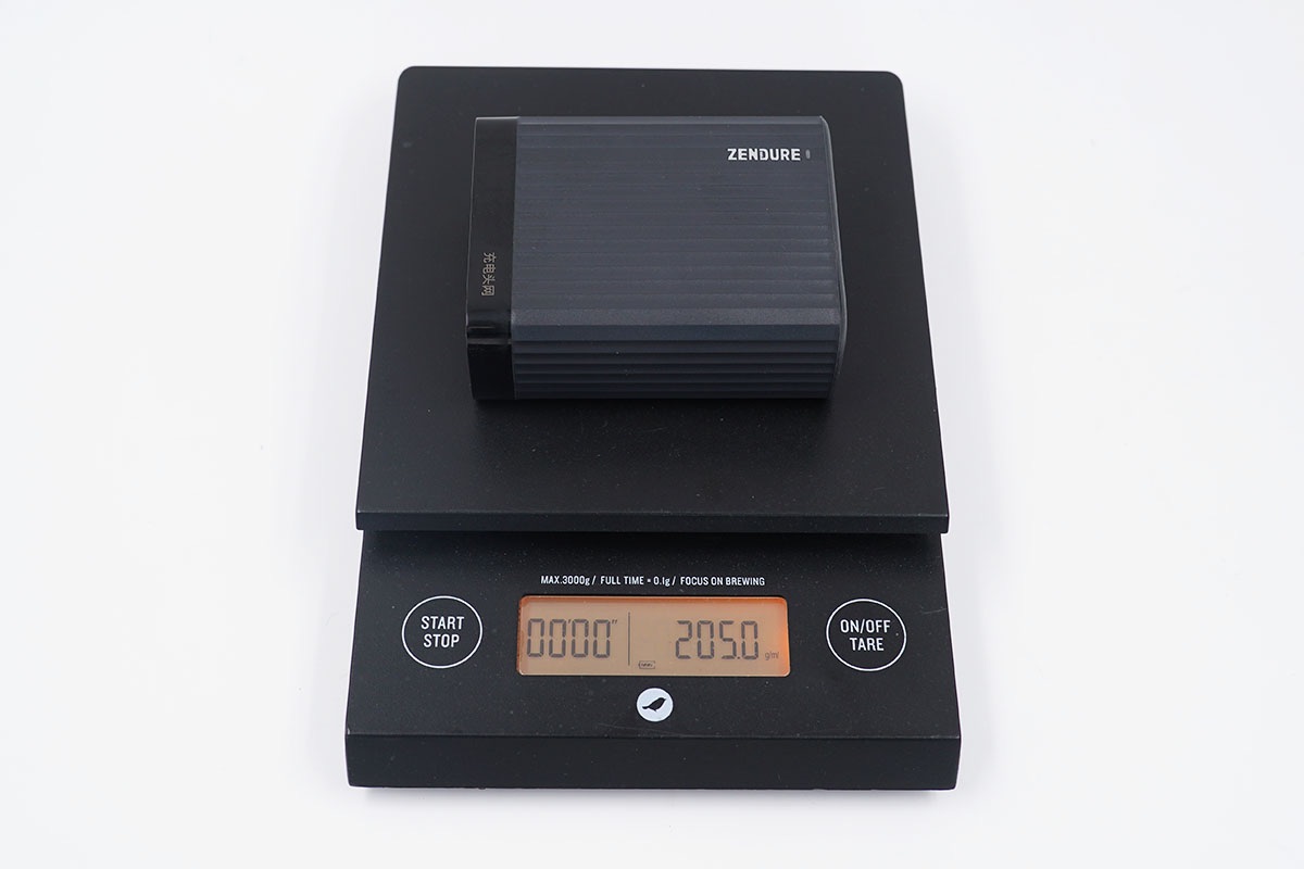

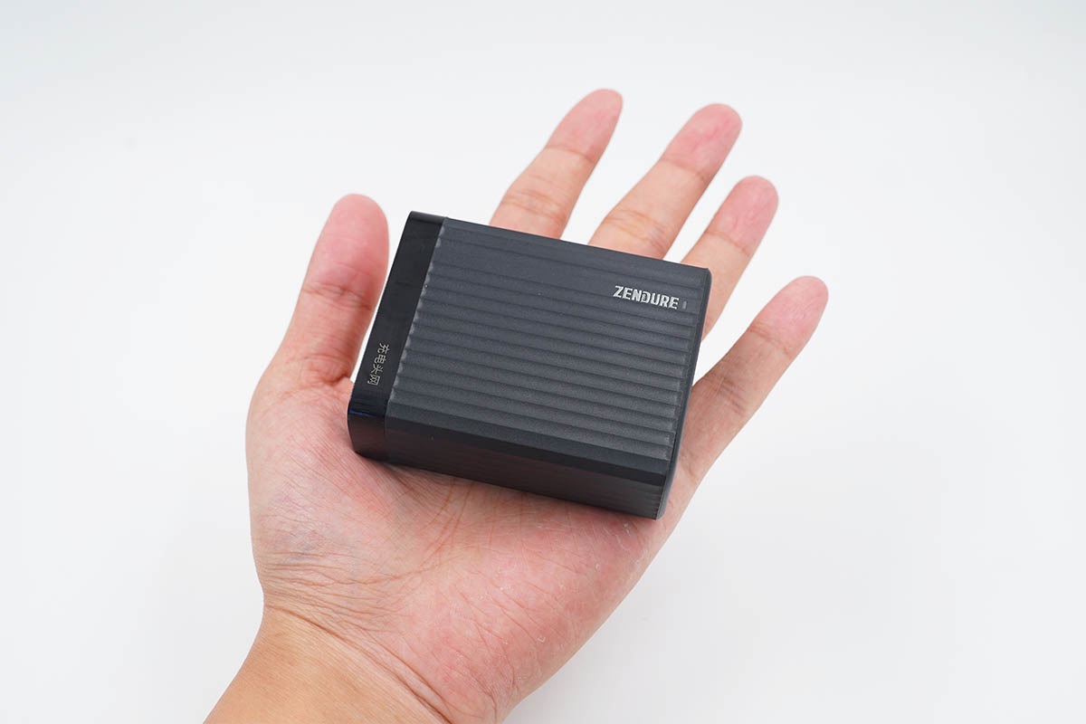

充电器的净重约为205g。
放在手上的直观对比,拿在手上还是有点分量的,不过鉴于支持100W的输出功率以及3C1A四个USB接口的设计,这个重量大小控制的还是很不错的。

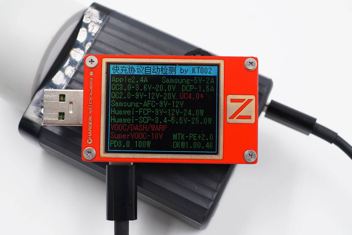

由于其拥有四USB接口配置,所以下面的协议测试部分会比较多,测试顺序为USB-C1、C2、C3以及USB-A。

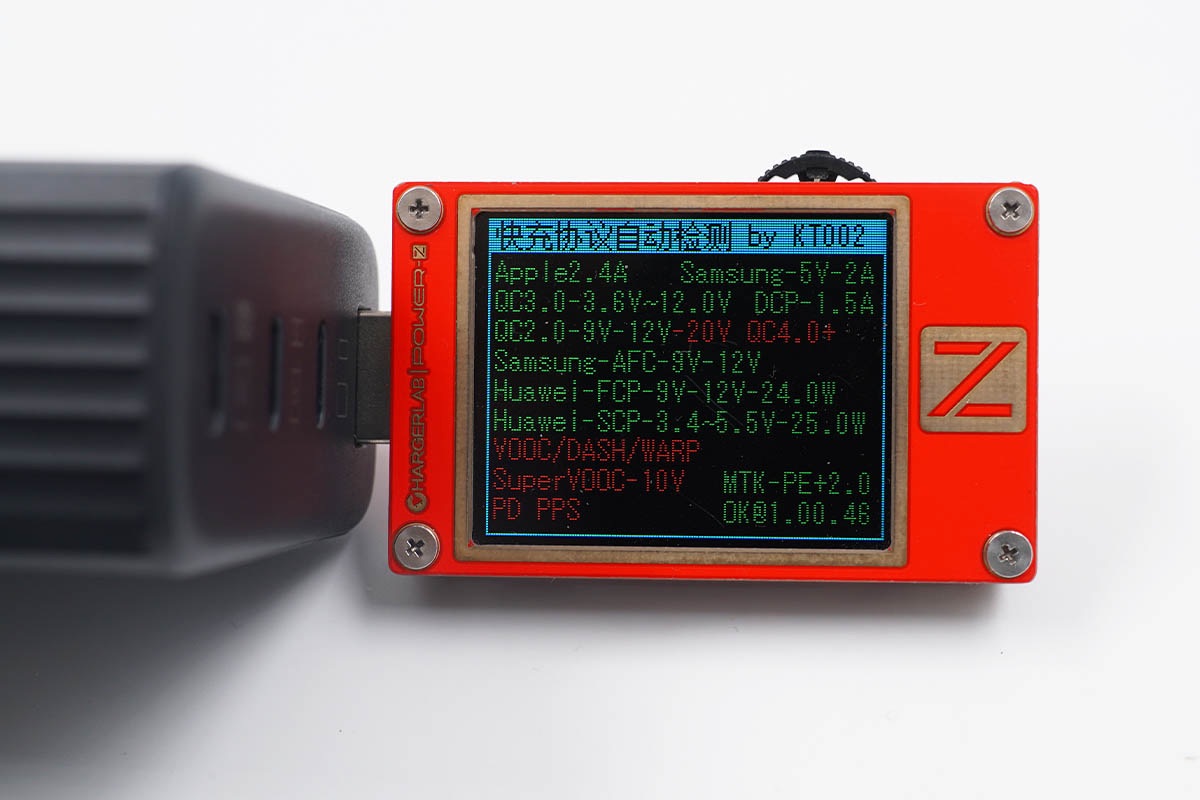

读取USB-C1接口的快充协议,实测支持Apple2.4A、QC2.0、QC3.0、AFC、FCP、SCP、PE和PD等快充协议。

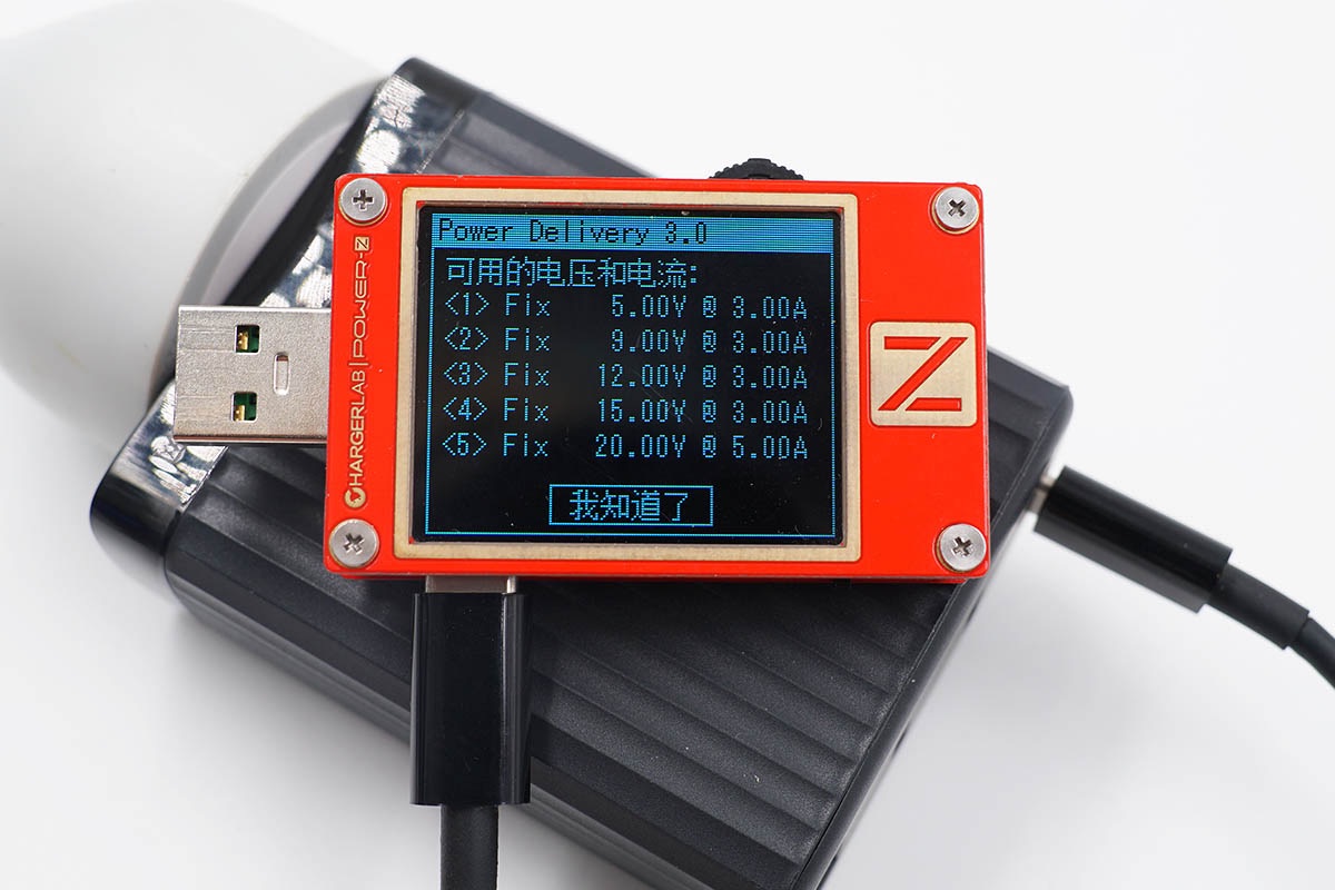

读取USB-C1接口的PDO报文,支持5V3A、9V3A、12V3A、15V3A、20V5A五个固定电压档位,支持最高100W的输出功率。

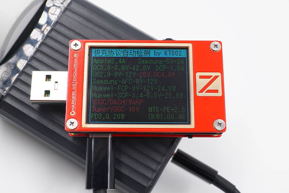

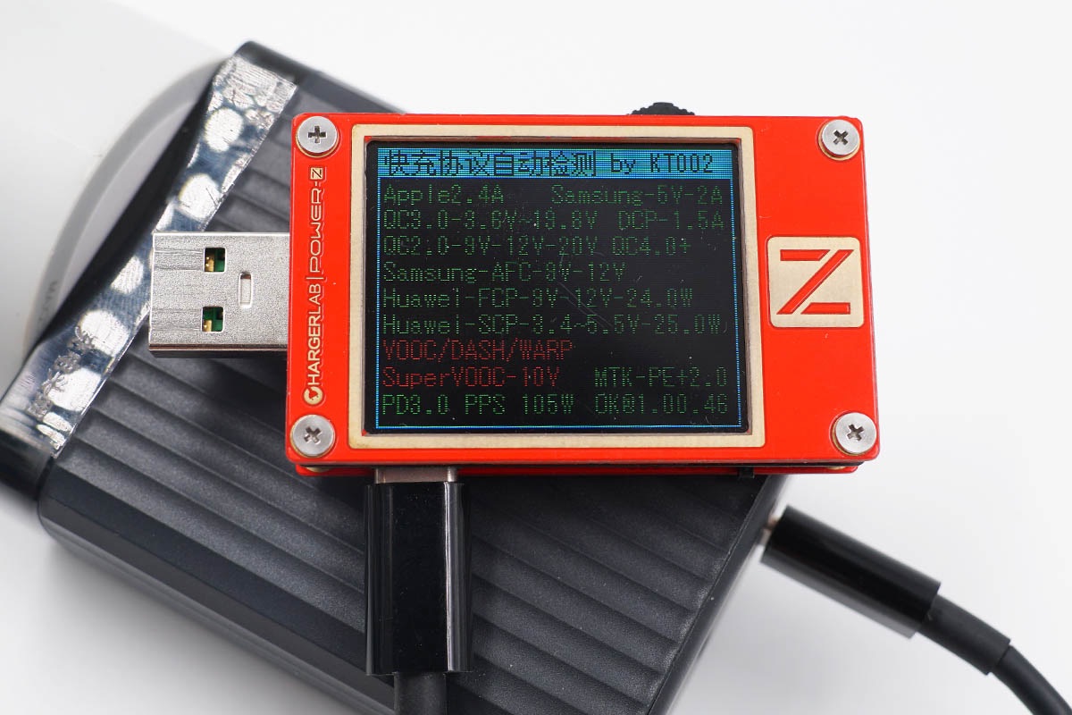

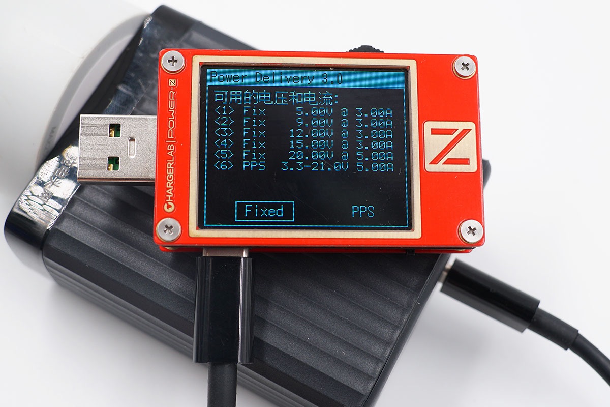

读取USB-C2接口的快充协议,除支持和USB-C1相同的快充协议外额外还支持QC4+以及PPS等快充协议。
PDO报文方面除了固定的五个快充档位之外还支持3.3-21V 5A一组PPS档位,USB-C2同样支持最高100W的输出功率。

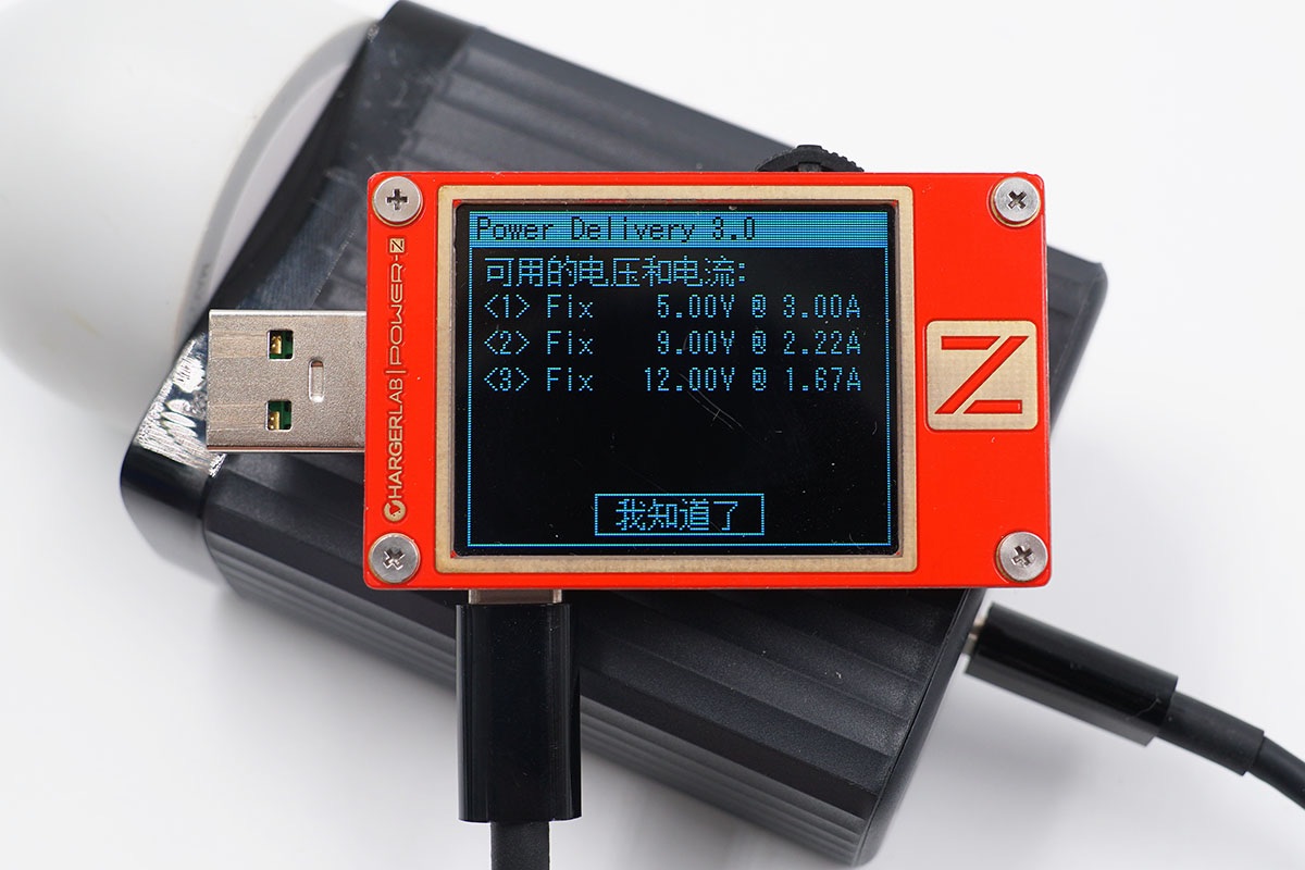

读取USB-C3接口的快充协议,实测支持Apple2.4A、QC2.0、QC3.0、AFC、FCP、SCP、PE和PD等快充协议。
读取USB-C3接口的PDO报文,支持5V3A、9V2.22A、12V1.67A三个固定电压档位,支持最高20W的输出功率,这里的12V档位和壳体印制的参数信息稍有不同。
最后读取USB-A接口的快充协议,实测支持Apple2.4A、QC2.0、QC3.0、AFC、FCP、SCP、PE等快充协议。

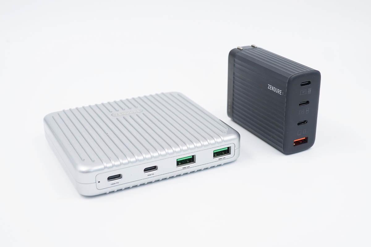

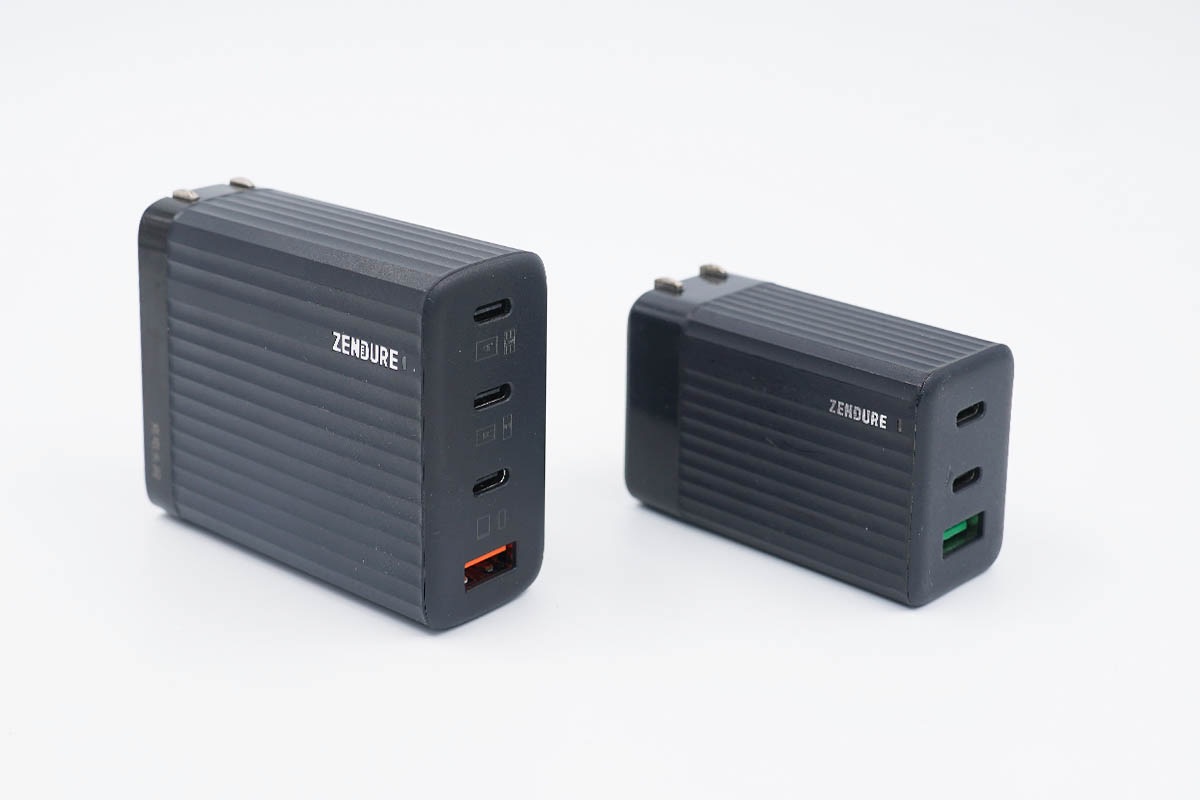

罗马柱造型外观设计是征拓旗下产品的一大特色,也是非常具有标识度的设计,这一点在征拓的很多产品上都有所体现。
左侧是此次征拓最新推出的S4氮化镓充电器,右侧是2020年上半年推出的S3氮化镓充电器,最新款相较于旧款在接口配置、输出功率以及协议支持方面都有很大的升级。
左侧是征拓较早推出的一款100W桌面充电器,整理看上去征拓S4要更加立体一些,并且在接口配置、性能表现以及协议支持等方面也有很大的升级。

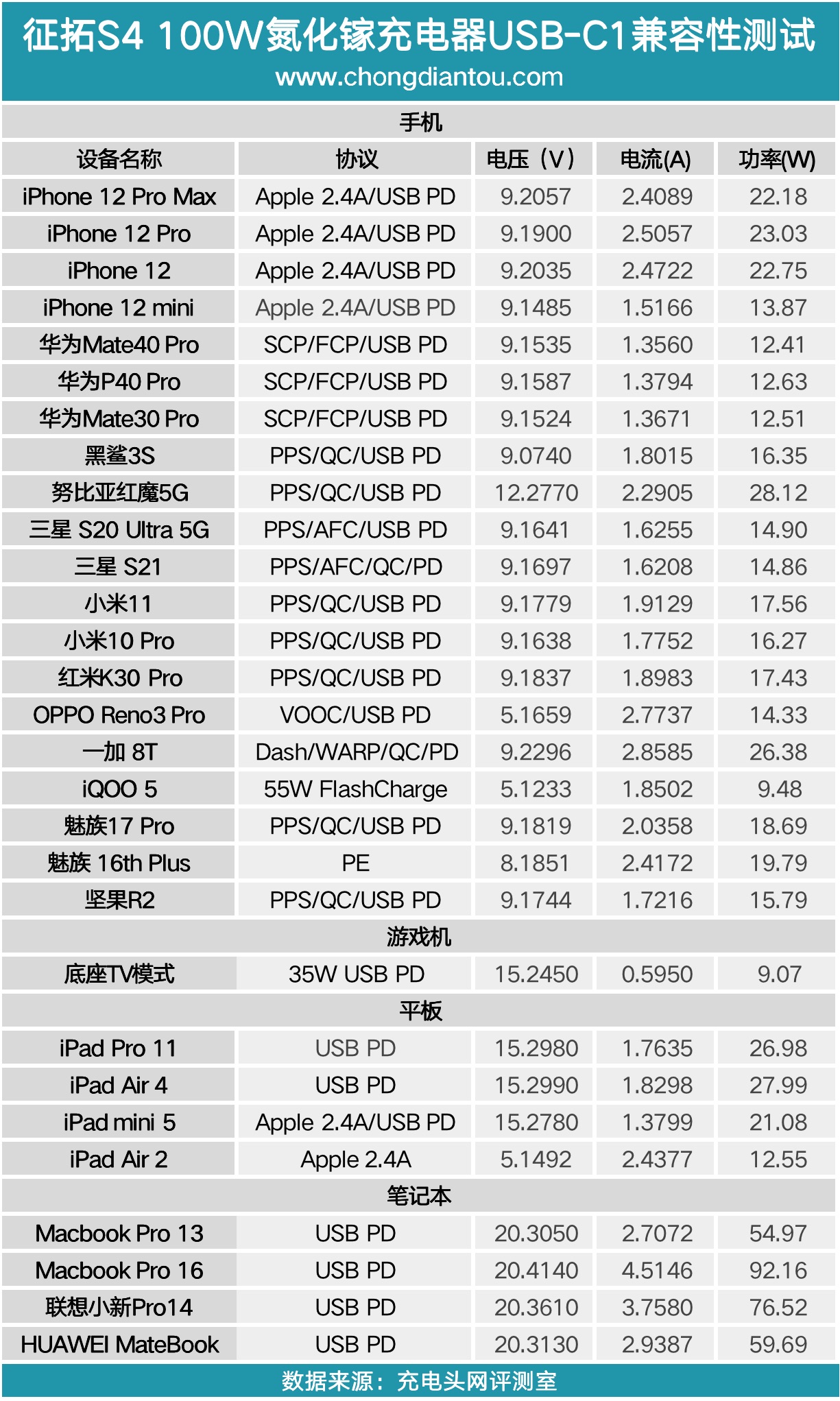

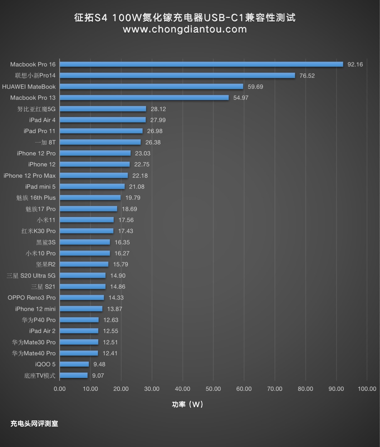

1、USB-C1

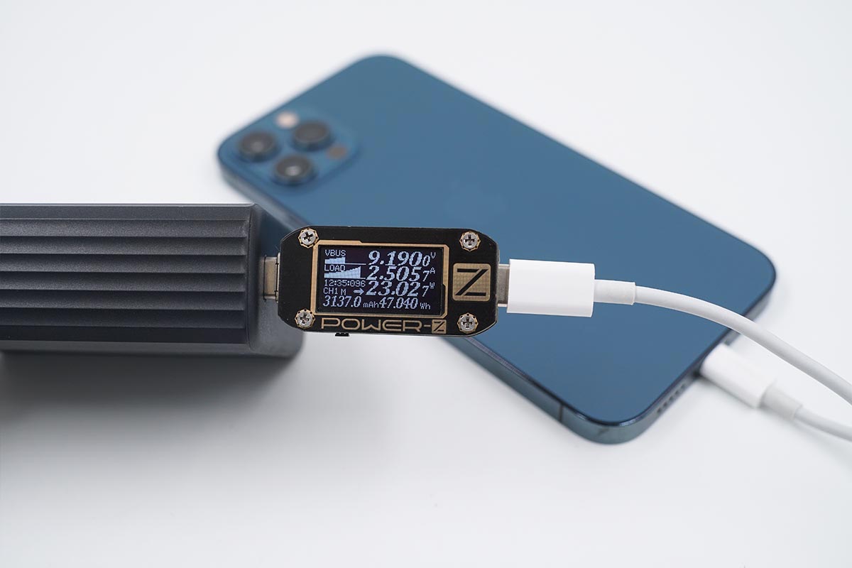

iPhone 12 Pro支持Apple2.4A/USB PD快充协议,使用USB-C1为iPhone 12 Pro充电,功率为9.19V 2.50A 23.02W。

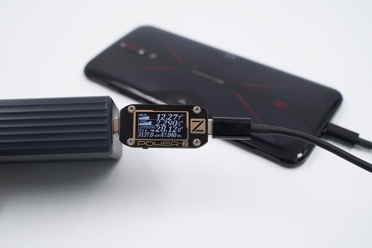

努比亚红魔5G手机支持PPS/QC/USB PD快充协议,使用USB-C1为努比亚红魔5G手机充电,功率为12.27V 2.29A 28.12W。

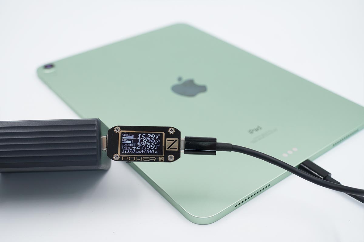

iPad Air 4支持USB PD快充协议,使用USB-C1为iPad Air 4充电,功率为15.29V 1.82A 27.99W。
MacBook Pro 16支持USB PD快充协议,使用USB-C1为MacBook Pro 16充电,功率为20.41V 4.51A 92.16W。

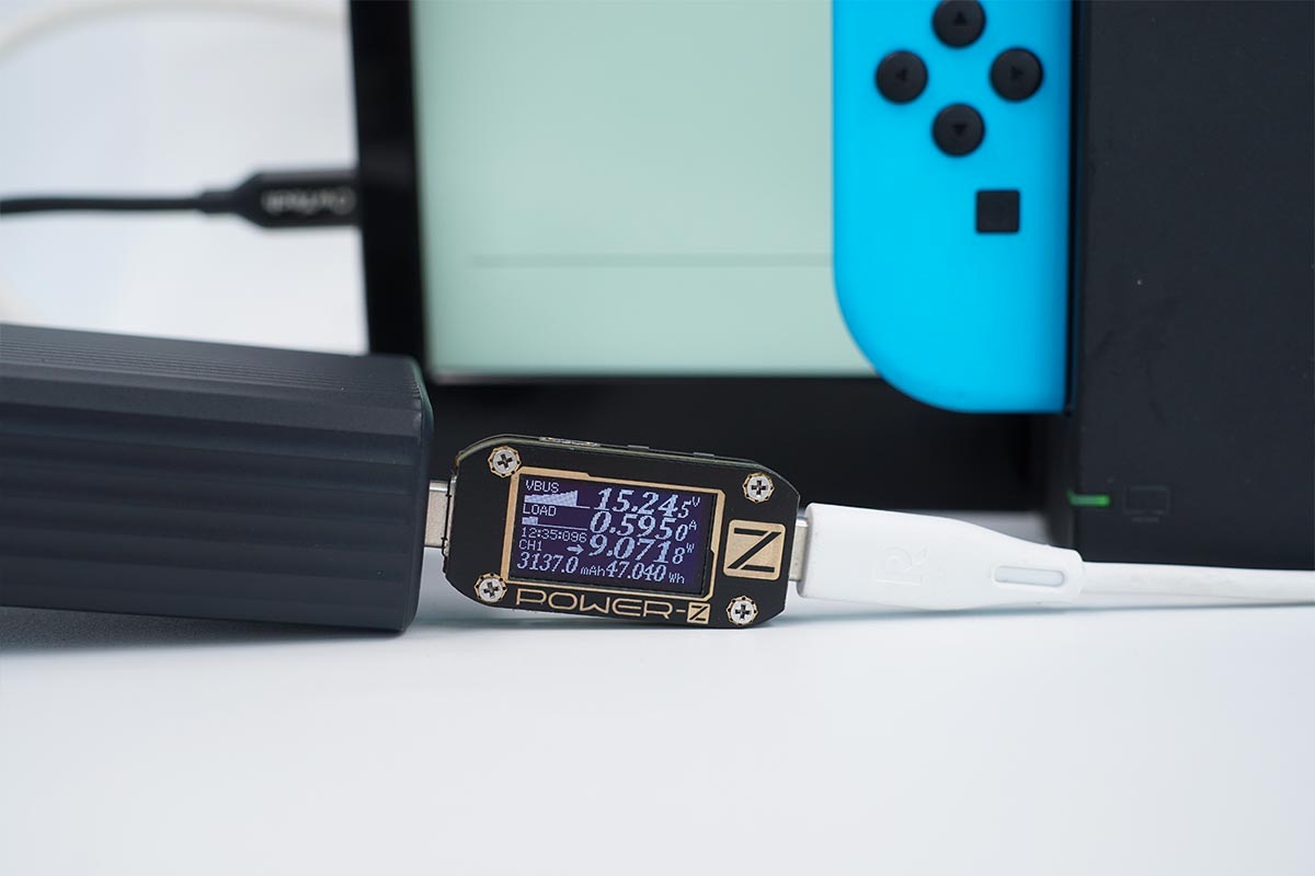

Switch带有特殊的底座TV模式,需要15V3A PDO才可以正常工作,非常挑充电设备。使用USB-C1为Switch底座供电,功率为15.24V 0.59A 9.07W,成功握手底座TV模式,底座正常对显示屏输出HDMI信号。
将所有测试数据汇总,整体来看表现都非常不错,暂未发现不兼容的情况,而且还可以激活Switch的底座TV模式。
整体来看MacBook Pro 16的功率最高,四台笔电的功率排在前面,剩余其他设备的功率走向较为平缓。

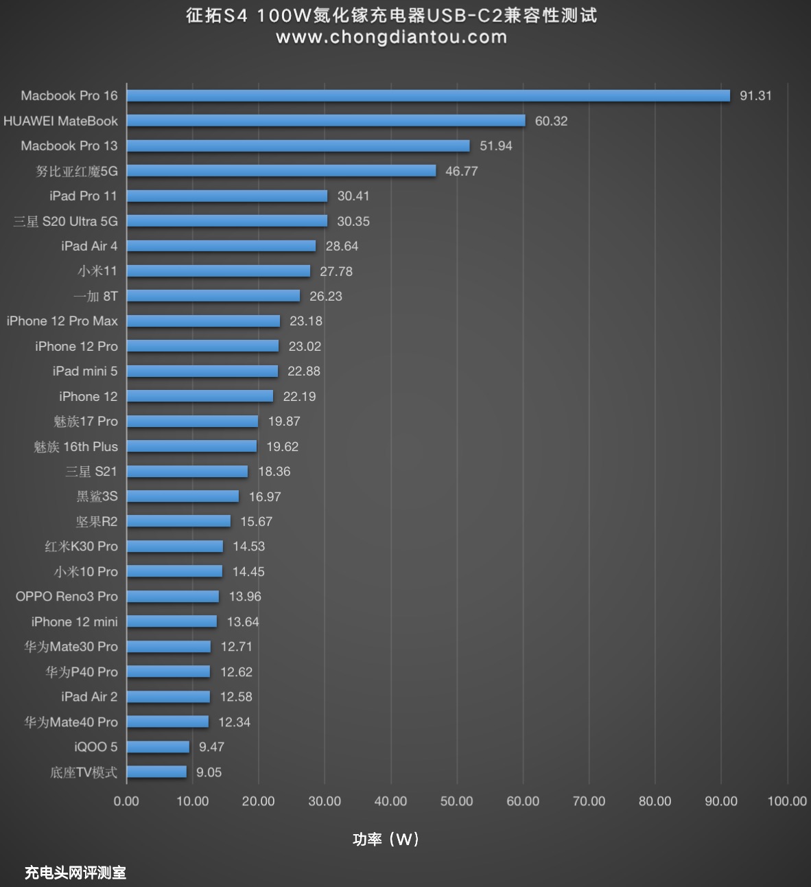

2、USB-C2

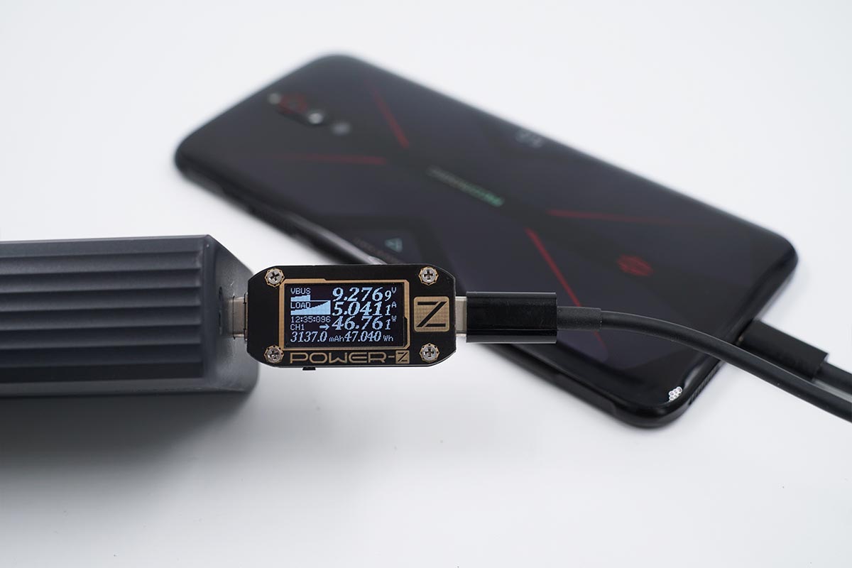

努比亚红魔5G手机支持PPS/QC/USB PD快充协议,使用USB-C2为努比亚红魔5G手机充电,功率为9.27V 5.04A 46.76W。

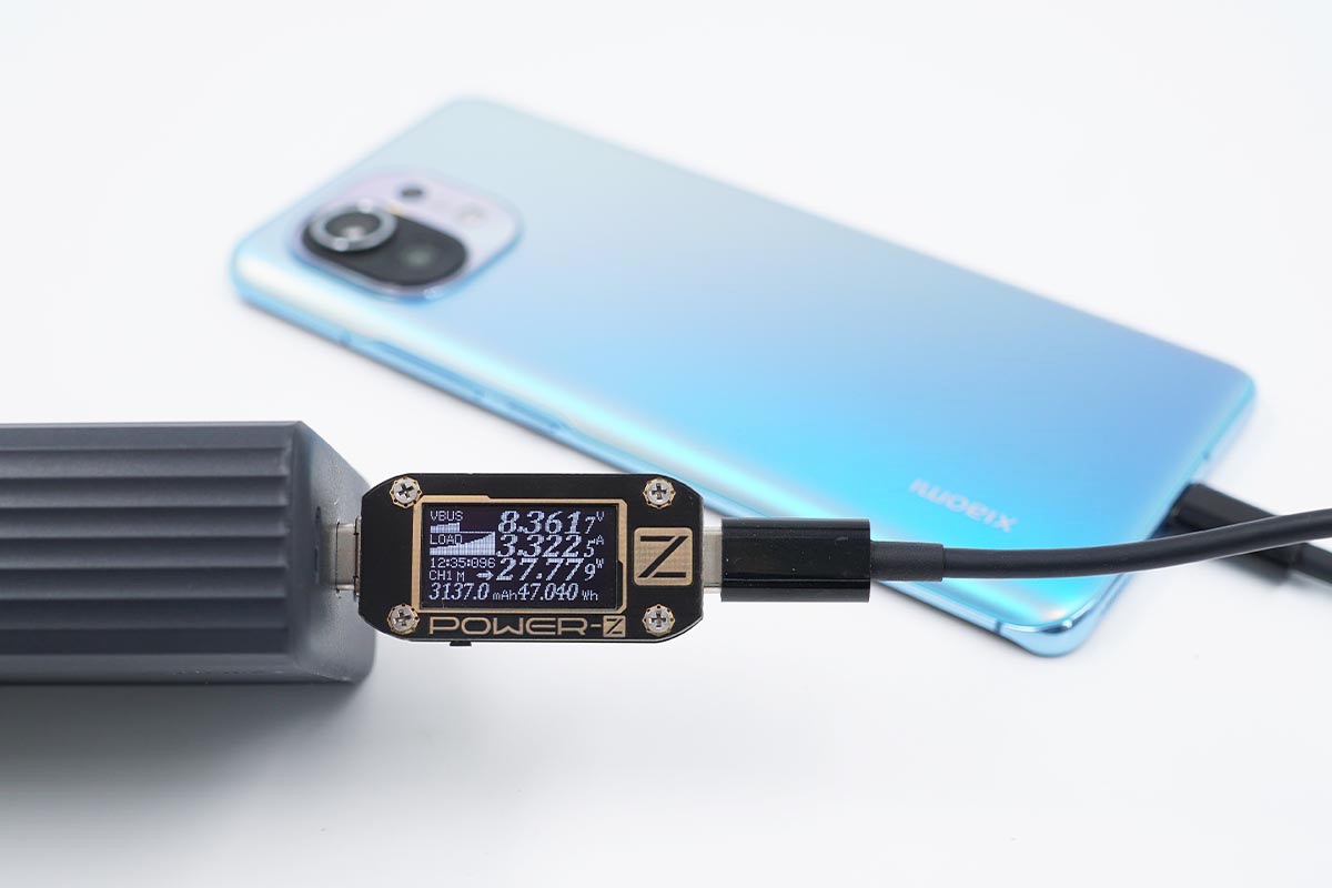

小米11支持PPS/QC/USB PD快充协议,使用USB-C2为小米11充电,功率为8.36V 3.32A 27.77W。
三星S20 Ultra支持PPS/AFC/USB PD快充协议,使用USB-C2为三星S20 Ultra充电,功率为9.14V 3.31A 30.34W。

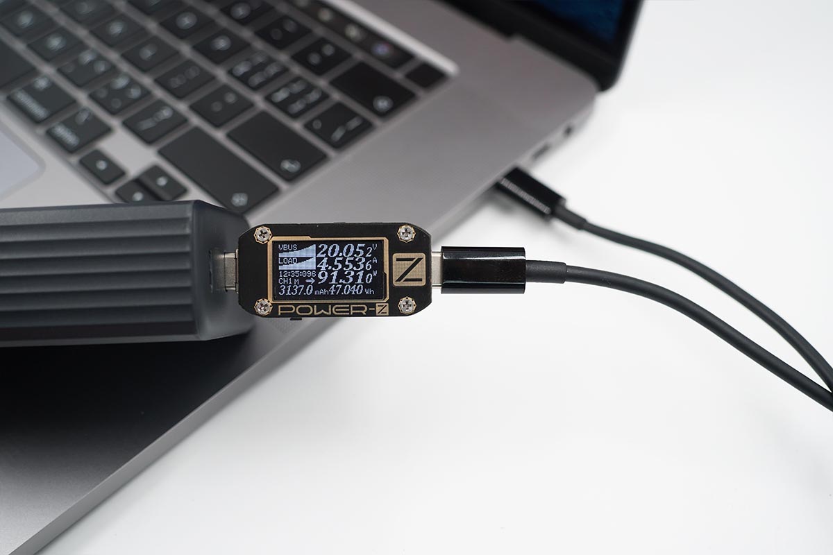

MacBook Pro 16支持USB PD快充协议,使用USB-C2为MacBook Pro 16充电,功率20.05V 4.55A 91.31W。
USB-C2接口同样可以激活Switch的底座TV模式。
将USB-C2接口的测试数据汇总,得益于PPS快充协议的加持所以在为部分支持PPS快充的手机充电时可以获得更大的充电功率,此外对于Switch的底座模式的支持也是也不错的。
整个柱状图的功率走向和USB-C1大致相同,使用USB-C2为努比亚红魔5G手机充电可以获得46.77W的快充功率,表现不错。

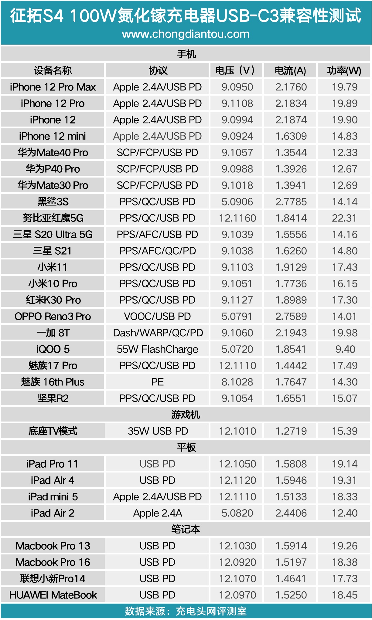

3、USB-C3

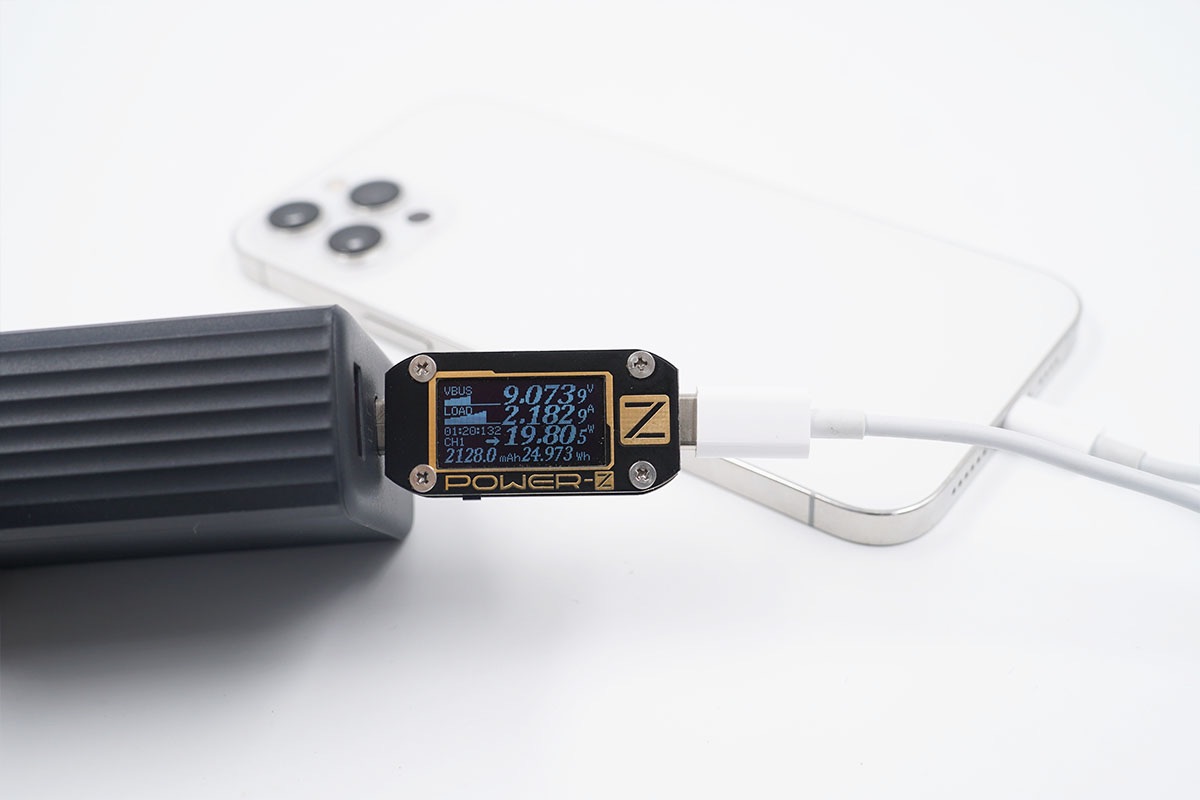

iPhone 12 Pro Max支持Apple2.4A/USB PD快充协议,使用USB-C3为iPhone 12 Pro Max充电,功率为9.07V 2.18A 19.80W。

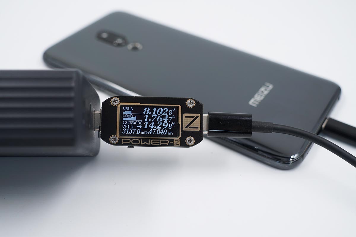

魅族16th Plus仅支持MTK PE快充协议,使用USB-C3为魅族16th Plus充电,功率为8.10V 1.76A 14.29W。

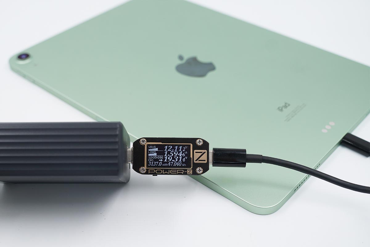

iPad Air 4支持USB PD快充协议,使用USB-C3为iPad Air 4充电,功率为12.11V 1.59A 19.31W。
和USB-C1/C2稍有不同,USB-C3支持最高20W的快充输出功率,在实际的兼容性测试中对于大部分的设备都可以触发快充,为黑鲨3S充电功率为14.14W。
USB-C3兼容性测试的柱状图走向整体较为平缓,努比亚红魔5G手机的充电功率最高,而iQOO 5由于没有触发快充所有功率为9.4W。

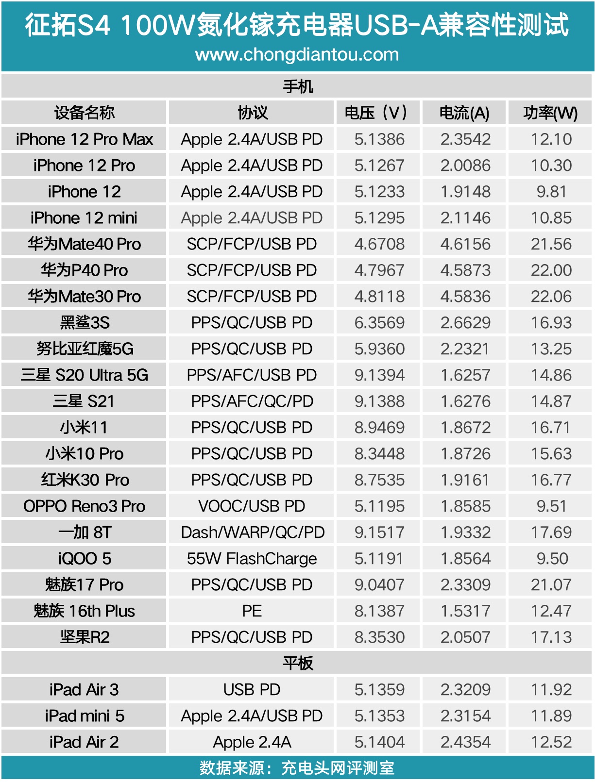

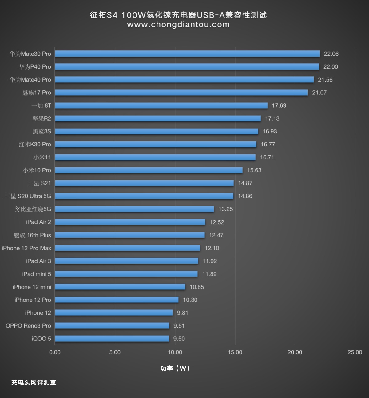

4、USB-A

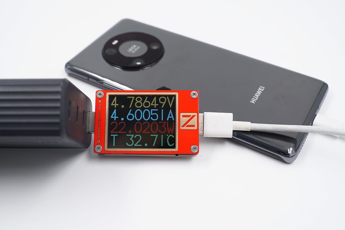

华为Mate40 Pro支持SCP/FCP/PD快充协议,使用USB-A为华为Mate40 Pro充电,功率为4.78V 4.60A 22.02W。

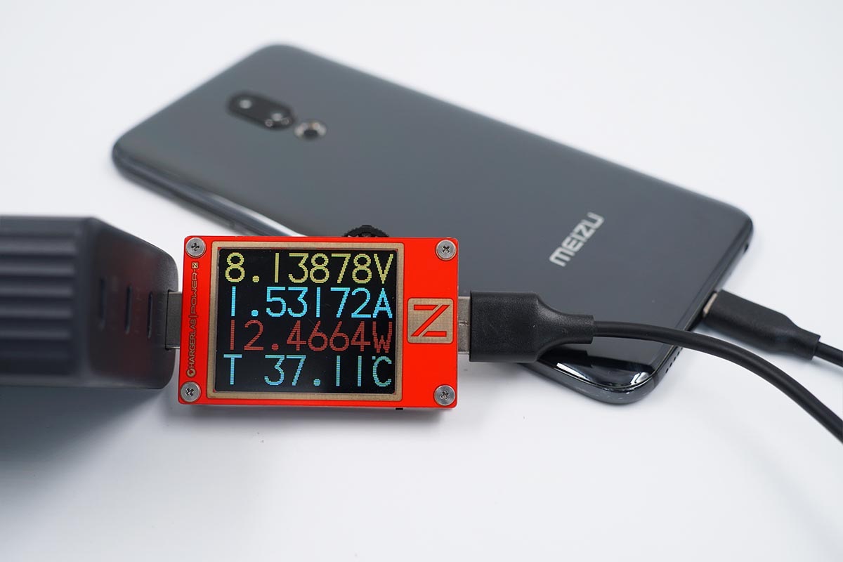

魅族16th Plus仅支持MTK PE快充协议,使用USB-A为魅族16th Plus充电,功率为8.13V 1.53A 12.46W。
将USB-A的测试数据汇总成表,对于华为手机可以触发22.5W SCP快充,对于其他的设备基本都可以触发相应的快充。
整个USB-A充电兼容性的测试柱状图走向较为平缓,华为手机的快充功率最高,iQOO5的充电功率最低。

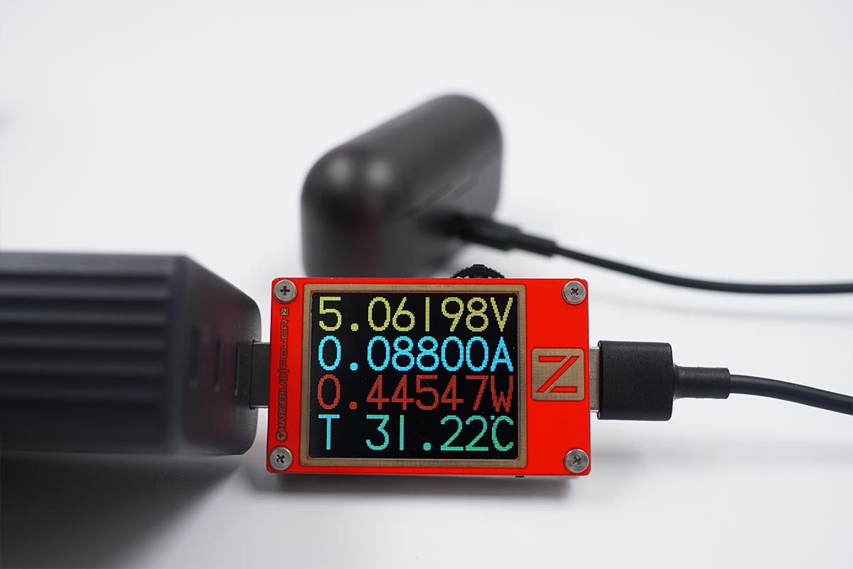

此外充电器也兼顾了手环耳机等小型用电设备,用户也可以使用充电器为耳机充电,及时补充电量。

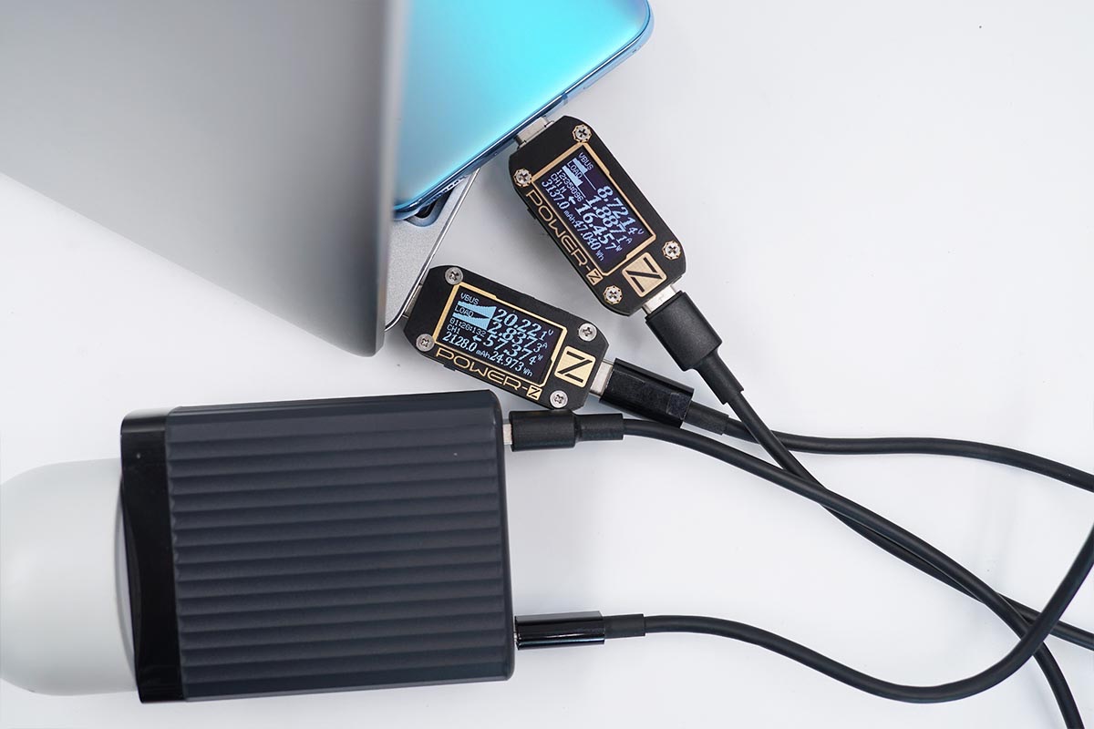

6、双口同时输出
使用USB-C1为笔电充电,功率为57.37W;同时使用USB-A为手机充电,功率为16.45W。充电器支持USB-C1和USB-A同时输出,功率分配为60W+18W。
使用USB-C2为笔电充电,功率为41.68W;同时使用USB-A为手机充电,功率为16.44W。充电器支持USB-C2和USB-A同时输出,功率分配为45W+18W。
使用USB-C3为iPad充电,功率为9.84W;同时使用USB-A为手机充电,功率为6.62W。充电器支持USB-C3和USB-A同时输出且共享5V4A输出。

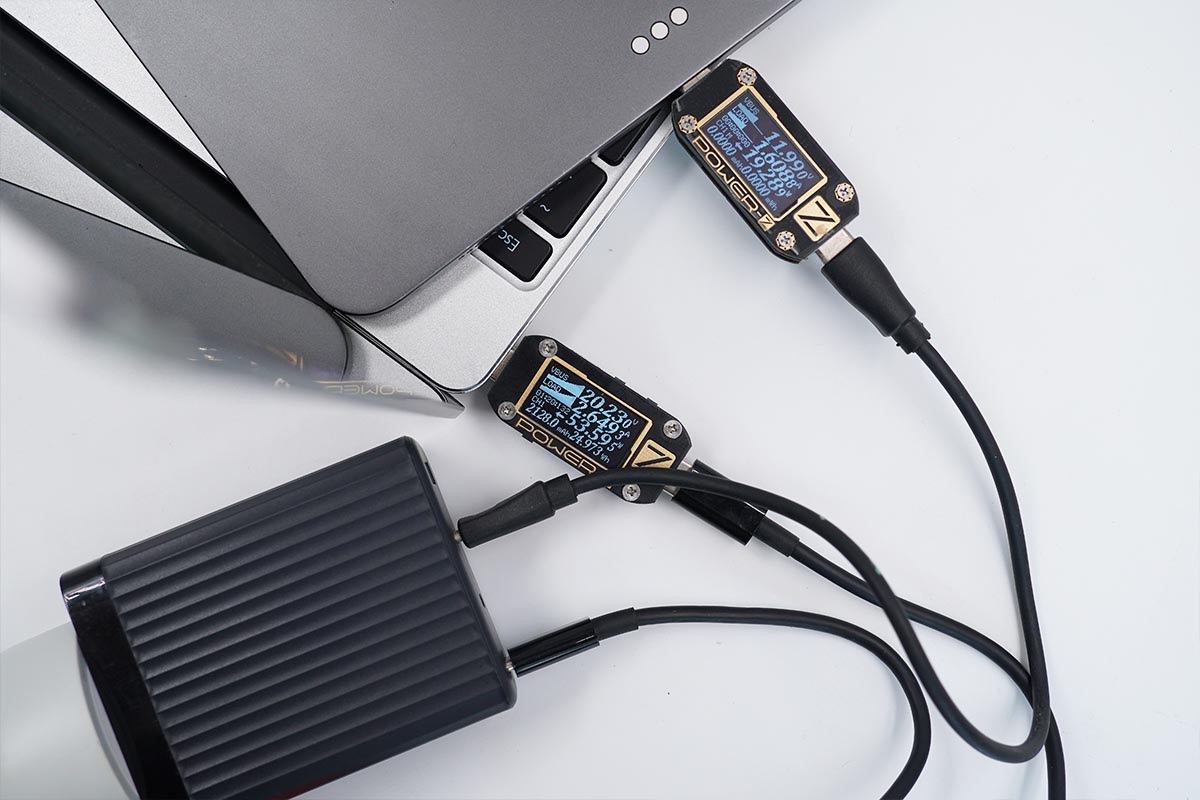

使用USB-C2为笔电充电,功率为41.67W;同时使用USB-C3为iPad充电,功率为19.26W。充电器支持USB-C2和USB-C3同时输出,功率分配为45W+20W。
使用USB-C1为笔电充电,功率为53.59W;同时使用USB-C3为iPad充电,功率为19.28W。充电器支持USB-C1和USB-C3同时输出,功率分配为60W+20W。

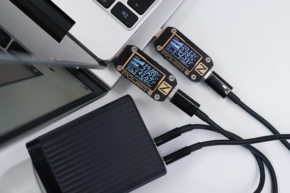

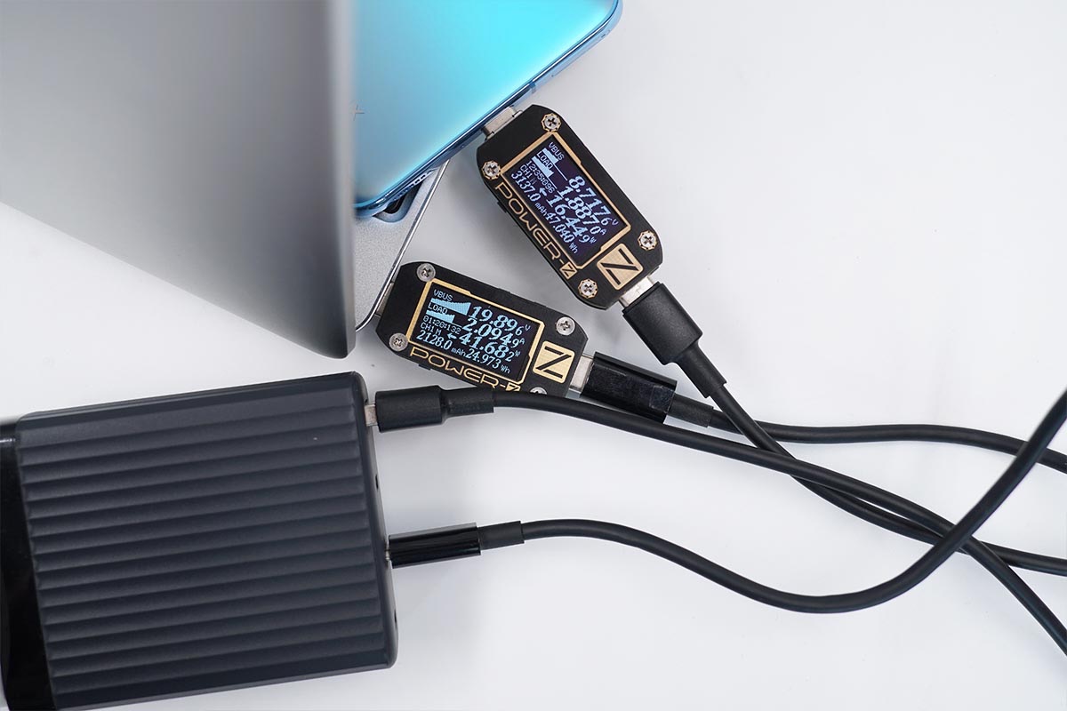

使用USB-C1为笔电充电,功率为52.31W;同时使用USB-C2为笔电充电,功率为41.67W。充电器支持USB-C1和USB-C2同时输出,功率分配为60W+45W。

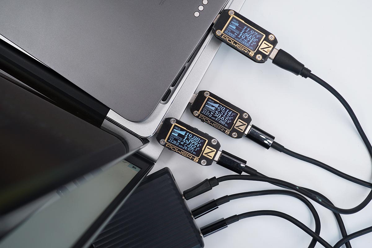

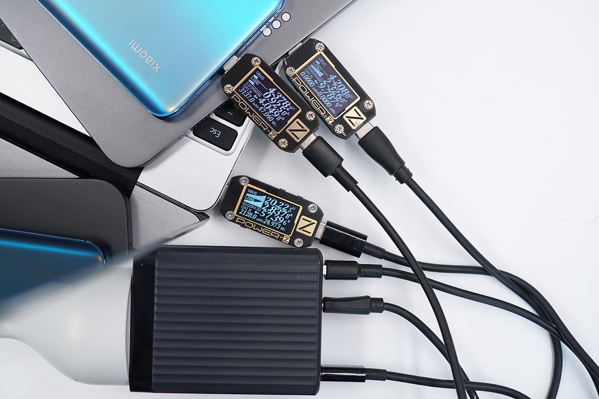

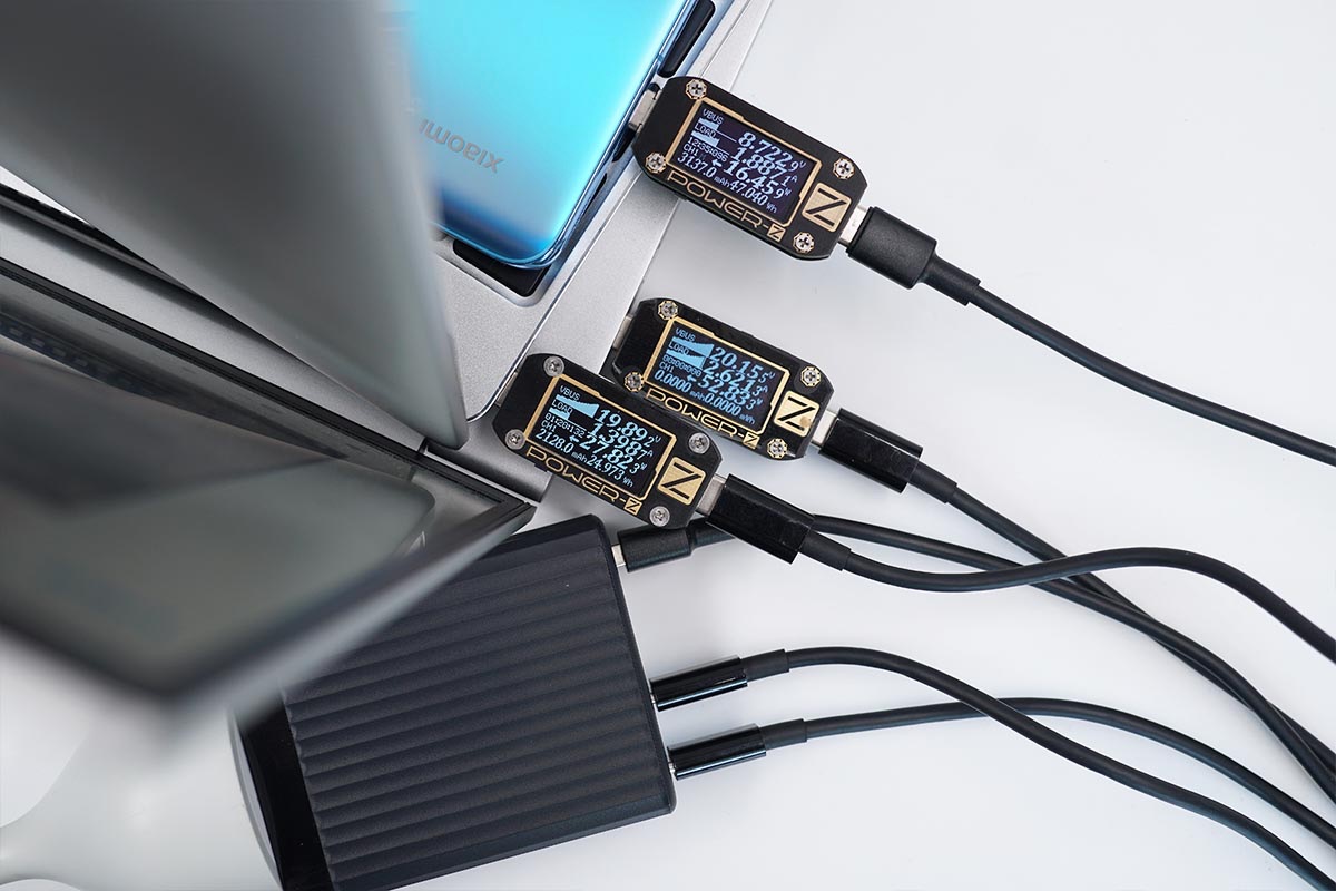

使用USB-C1和USB-C2同时为笔电充电,功率分别为50.65W,27.82W;同时使用USB-A为iPad充电,功率为19.21W。充电器支持USB-C1、USB-C2和USB-C3同时输出,功率分配为60W+30W+20W。
使用USB-C1和USB-C2同时为笔电充电,功率分别为52.83W,27.82W;同时使用USB-A为手机充电,功率为16.45W。充电器支持USB-C1、USB-C2和USB-A同时输出,功率分配为60W+30W+18W。
使用USB-C2为笔电充电,功率为41.68W;同时使用USB-C3为iPad充电,功率为9.78W,使用USB-A为手机充电,功率为4.04W。充电器支持USB-C2、USB-C3和USB-A同时输出,功率分配为45W+5V4A。
使用USB-C1为笔电充电,功率为57.39W;同时使用USB-C3为iPad充电,功率为9.78W,使用USB-A为手机充电,功率为4.04W。充电器支持USB-C1、USB-C3和USB-A同时输出,功率分配为60W+5V4A。
8、四口同时输出

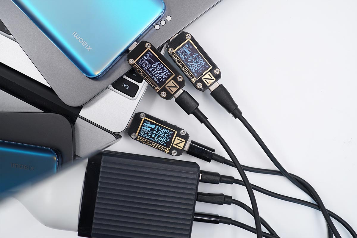

最后同时使用四个USB接口为四台设备充电,功率分别为59.69W、27.80W、9.88W、6.65W,功率分配为60W+30W+5V4A。

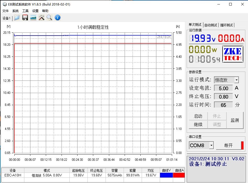

六、满载稳定性、最大输出功率

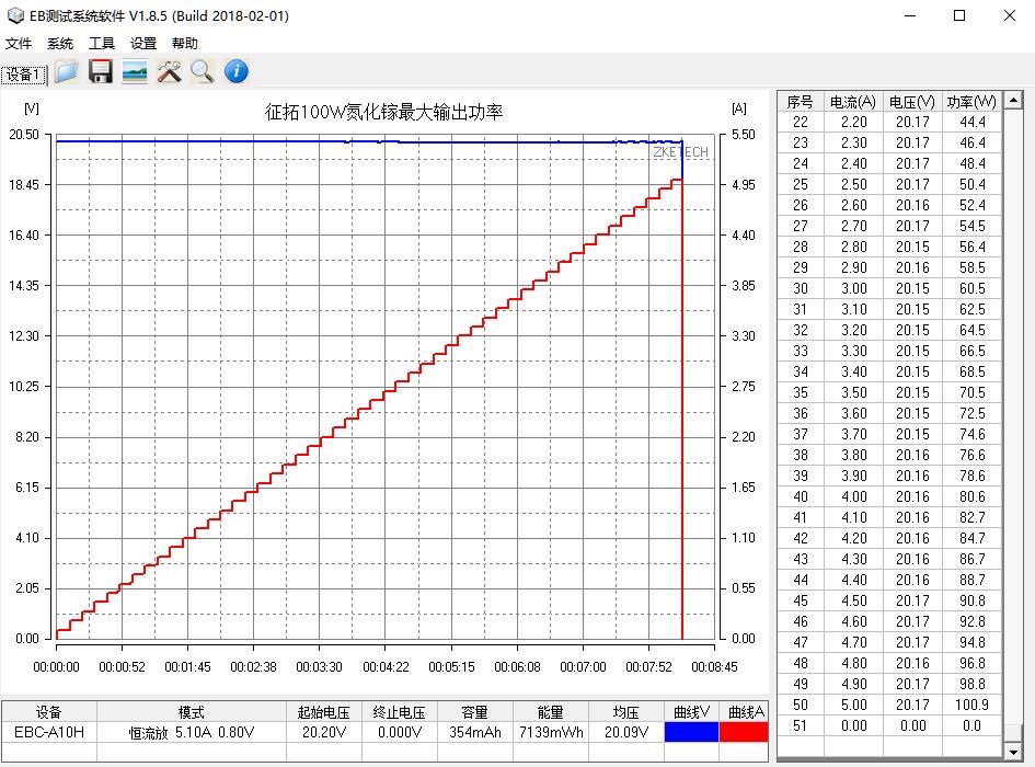

使用EB程控电子负载测试充电器的最大输出功率,以0.1A为电流步进幅度,10秒为时间间隔,最终录得最大输出为20.17V 5A 100.9W。
按照额定功率20V 5A 100W满载对充电器进行稳定性测试,测试时间为一小时,测试过程中电压值呈水平直线,无明显波动情况,长时间满载比较稳定。

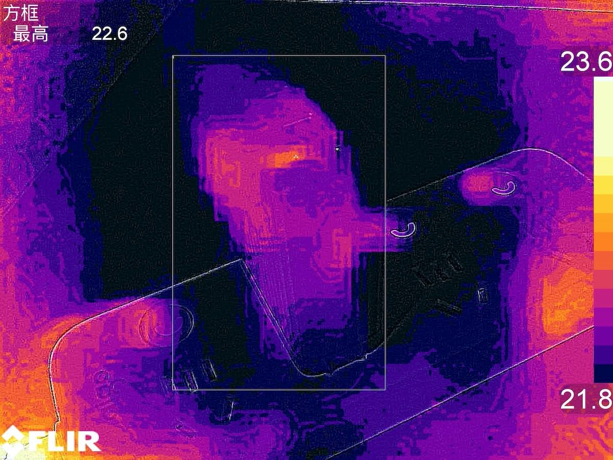

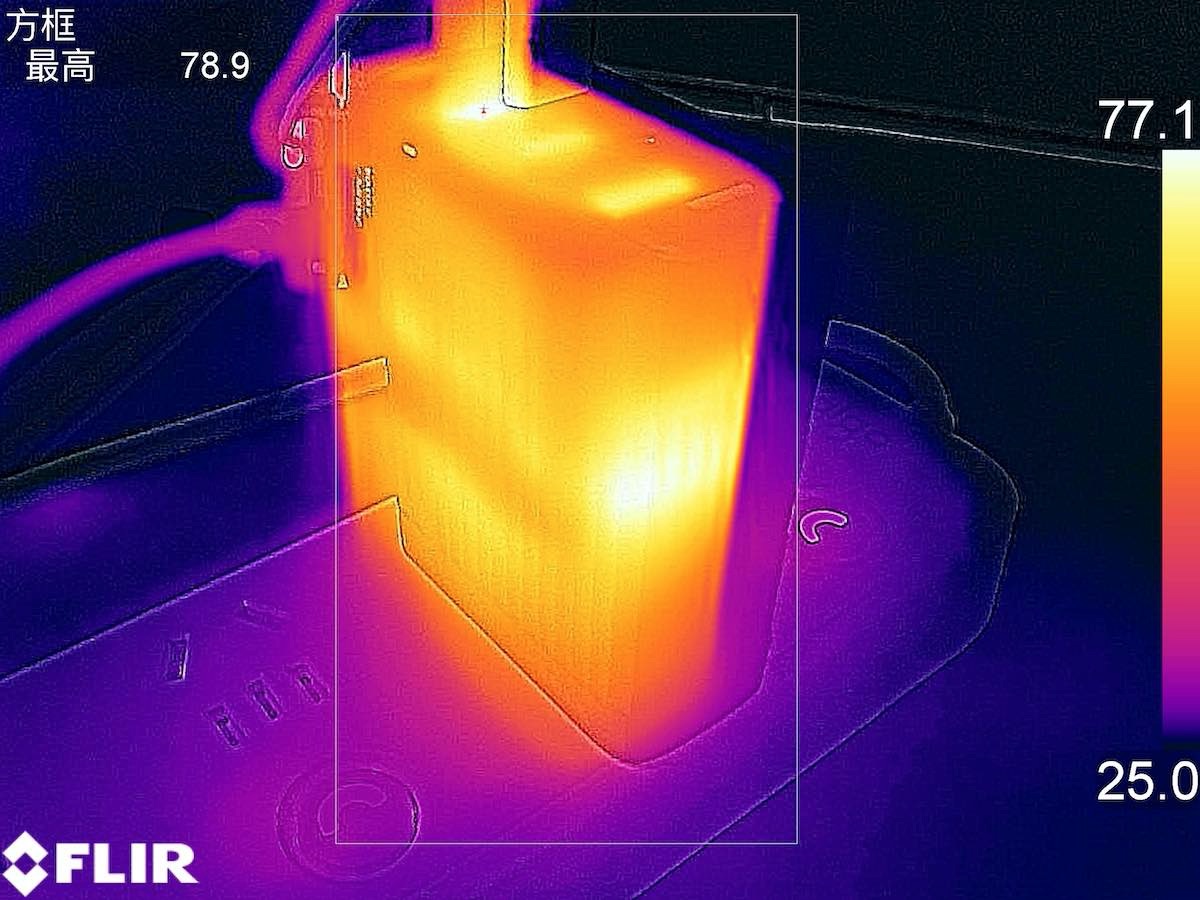

对充电器的温升进行测试,测试条件为在温度约为25℃的恒温箱中以20V 5A 100W的功率持续输出一小时的温升情况进行测试。
测试开始前采集到充电器的温度为22.6℃。
1小时后,最高温度为74.6℃,温升52℃。
另一侧,最高温度为78.9℃,温升56.3℃。
温升测试小结
目前国家对于充电器在使用中的温度最高不超过95℃,征拓的这款100W氮化镓充电器性能上支持100W的输出功率,在以20V5A 100W极限满载输出1小时后的温度依旧可以保持在远低于95℃的程度,测试是在极端条件下对产品进行测试的。在日常使用中很少有能长时间满载持续使用到100W充电的场景,所以相对而言征拓的这款产品在温控方面的表现已经是挺不错的了。

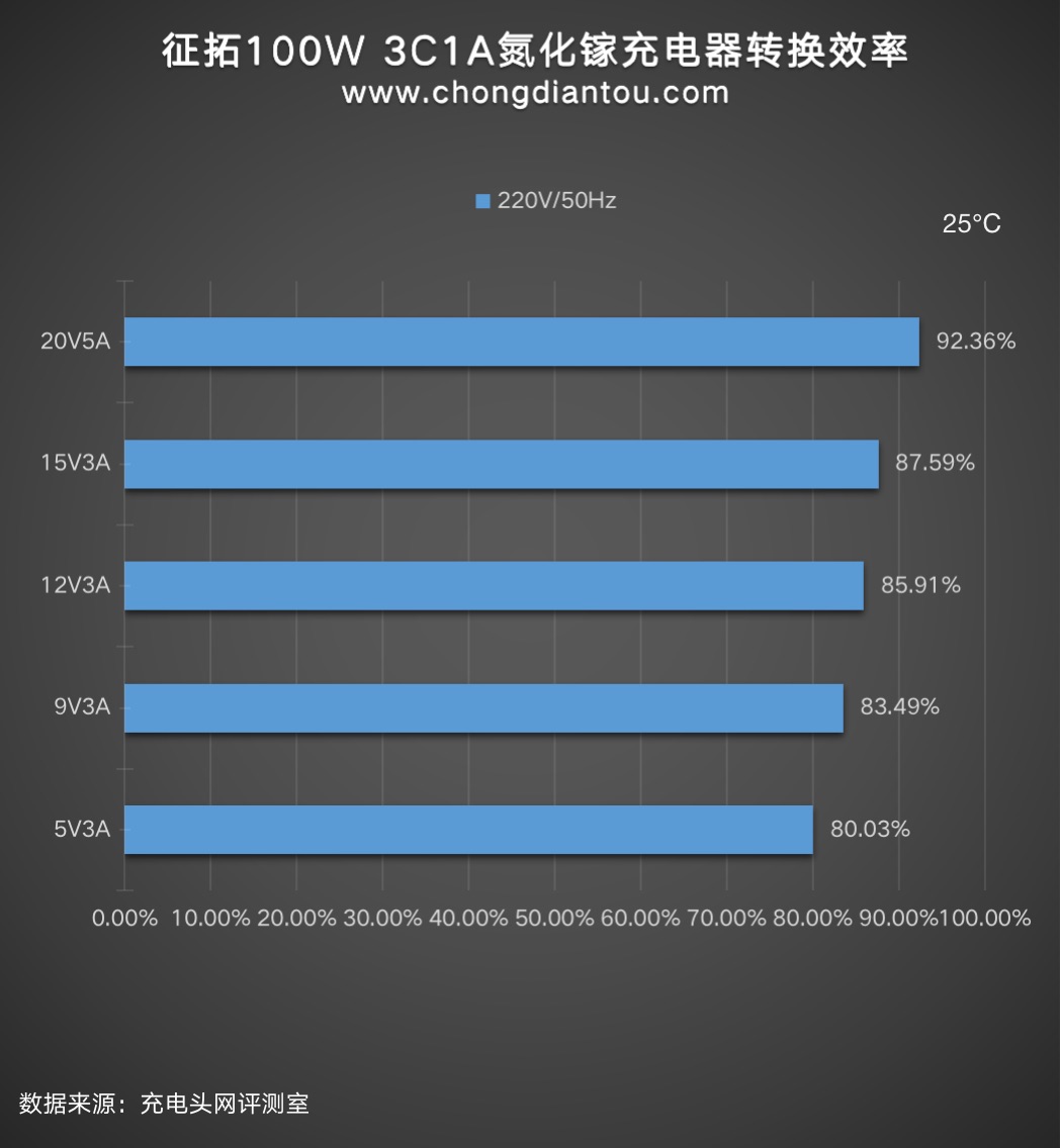

1、转换效率

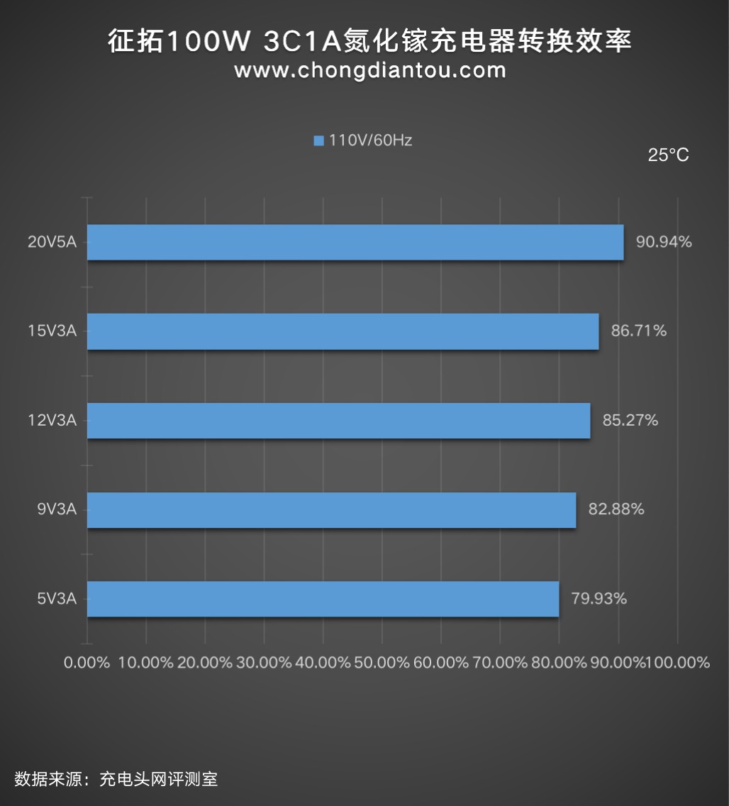

我们平时看充电器上面的参数输出100W或者65W是充电器可以为设备提供的最大输出功率,但充电器从插座上汲取的功率往往要更大一些,下面是征拓100W 3C1A氮化镓充电器在220V 50Hz和110V 60Hz交流输入的情况下分别进行了转换效率测试,测试结果如下:
220V 50Hz下,将征拓100W 3C1A氮化镓充电器在各个电压档位的输出功率拉满进行测试:五个档位测得插线板AC端输入功率和USB端输出功率,通过计算,可得充电器的转换效率从80.03%到92.36%不等。
110V 60Hz下,充电器的转换效率从79.93%到90.94%不等。

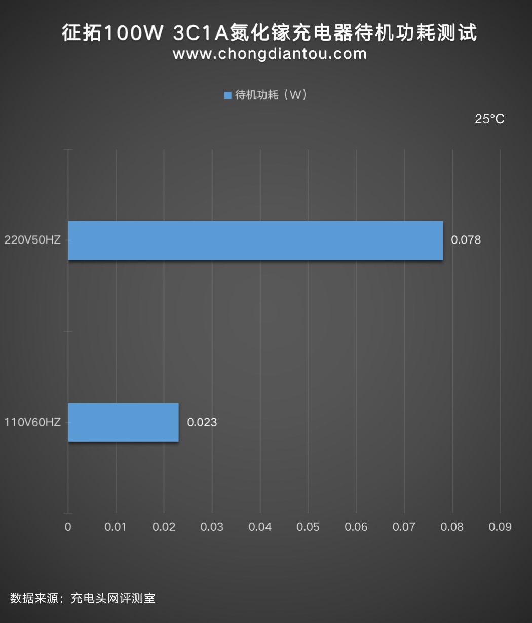

2、待机功耗
顾名思义,就是充电器在不使用时插在插座上耗电的多少,下面是具体的测试结果。
经过功率计测试,征拓100W 3C1A氮化镓充电器在220V 50Hz的空载功耗为0.078W,换算下来一年损耗的电能约为1.87KW·h,若市价电为0.6元/KW·h,则充电器一年的空载功耗约为1.12元左右。
110V 60Hz时的空载功耗为0.023W,换算下来,一年损耗的电能约为0.2KW·h,若市价为0.6元/KW·h,则充电器一年的空载功耗约为0.12元左右。

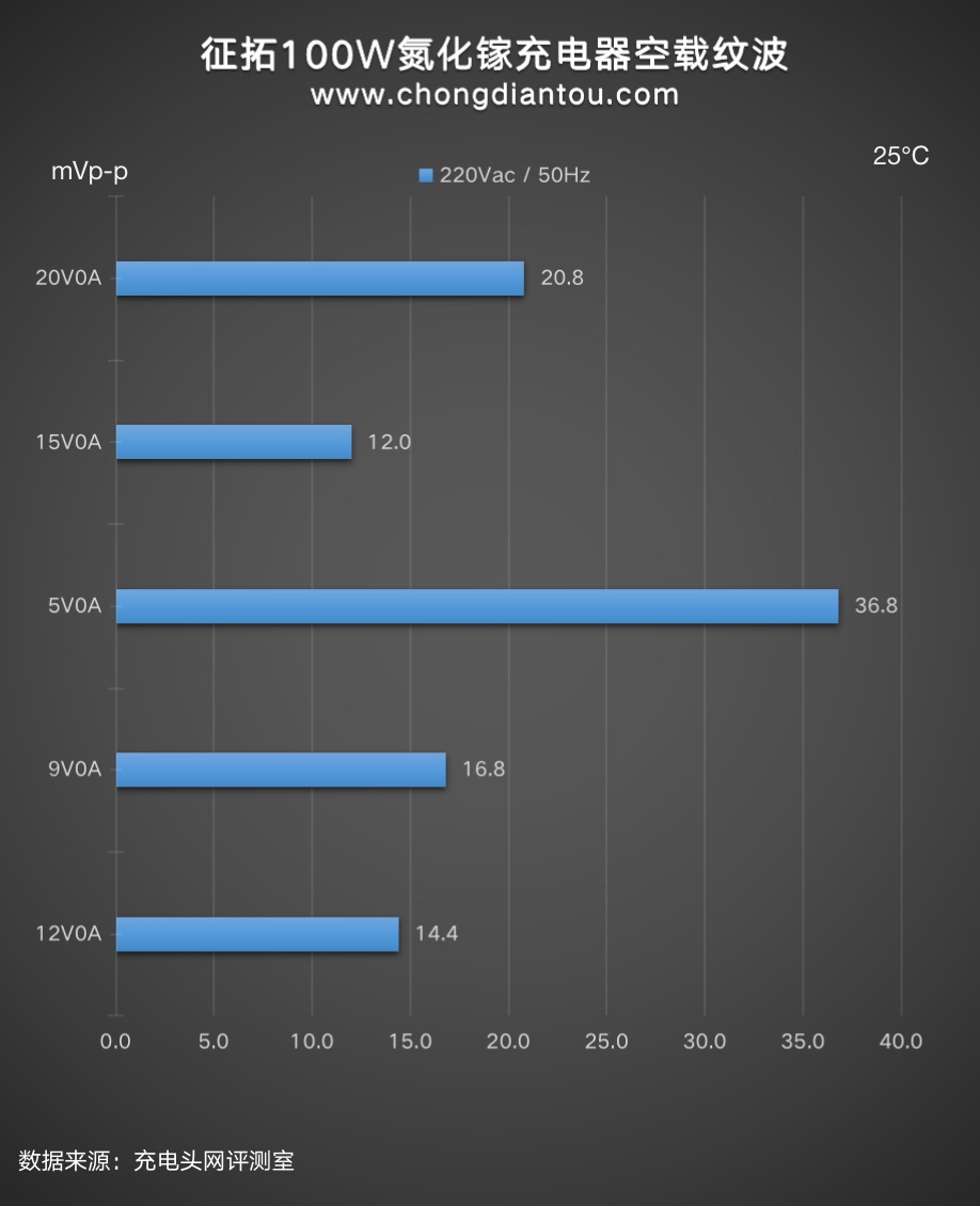

3、纹波测试

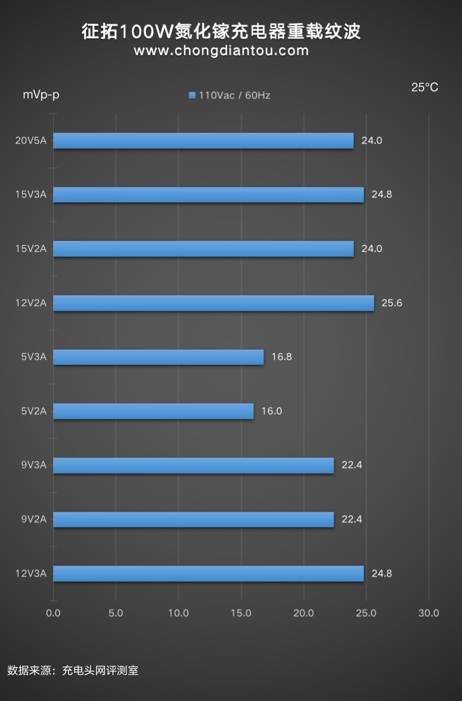

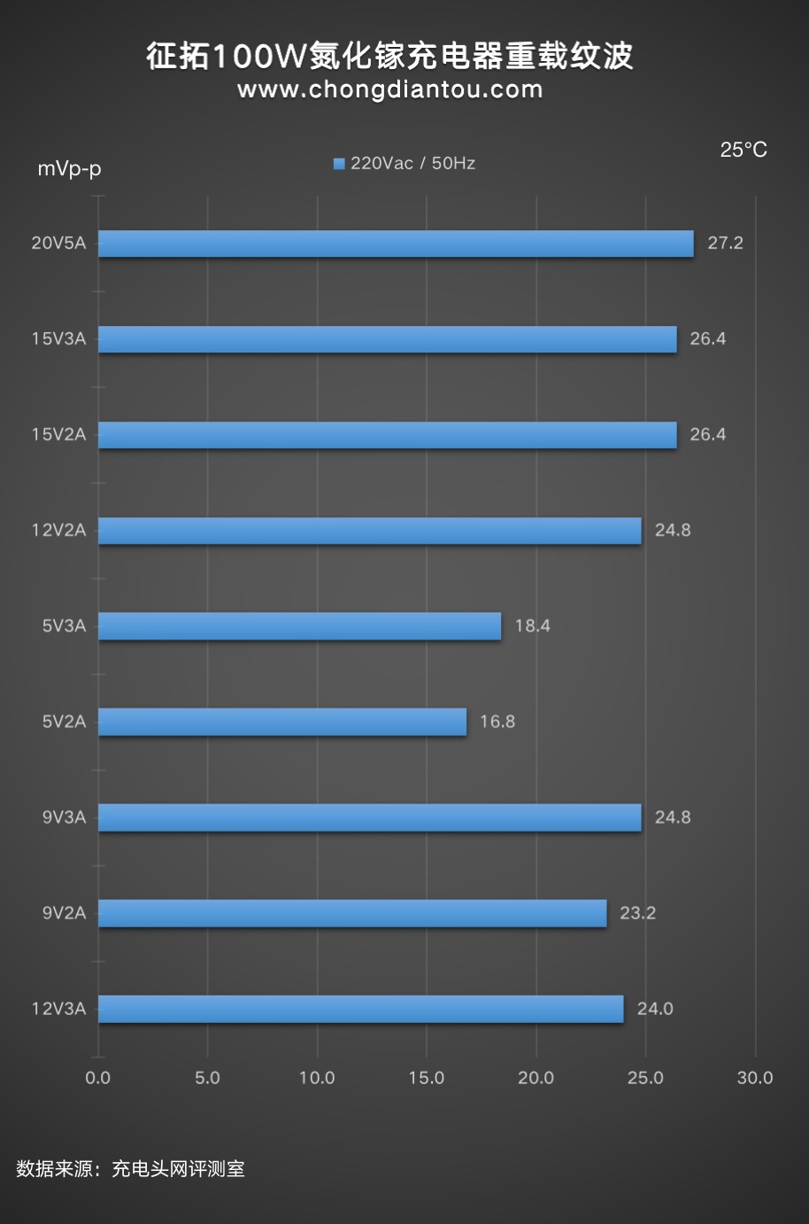

征拓100W 3C1A氮化镓充电器在220V 50Hz交流输入的情况下进行了空载与重载的纹波测试,测试结果如下:
空载情况下:五个档位输出时纹波峰峰值从12.0mVp-p到36.8mVp-p不等。
重载情况下:九个档位输出时纹波峰峰值从16.8mVp-p到27.2mVp-p不等。

重载情况下:九个档位输出时纹波峰峰值从16mVp-p到25.6mVp-p不等。
纹波测试小结
国家标准中充电器纹波要求是不高于200mVp-p,征拓100W 3C1A氮化镓充电器在110V 60Hz、240V 50Hz输入电压下,所有输出功率纹波峰峰值均低于200mVp-p这个标准很多,表现不错。

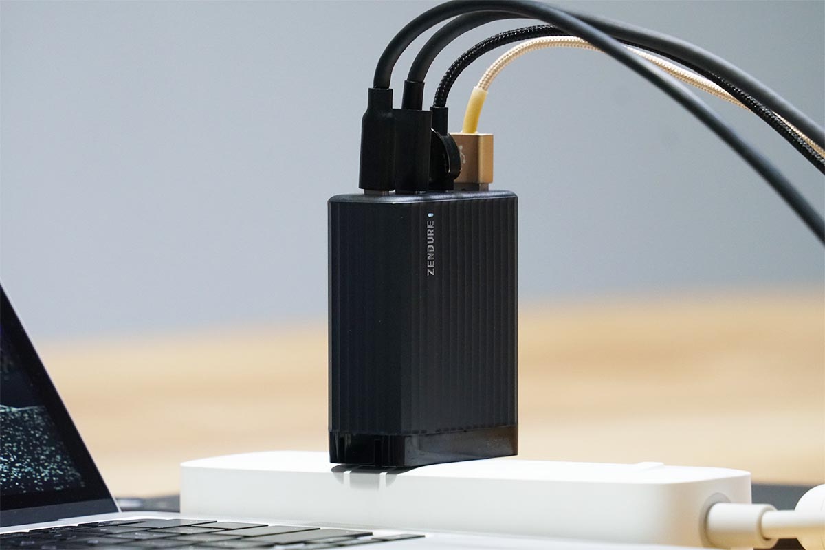

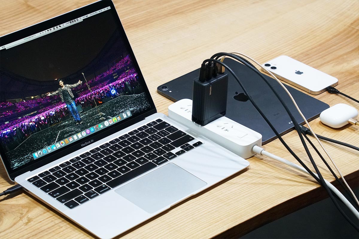

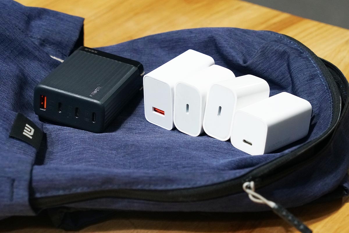

以前是一个充电器对应一个用电设备,面对三件套甚至四件套的用户来说在充电器的选择上往往过于困难,现在征拓S4氮化镓充电器只需一个充电器就可以解决四台设备的充电问题,并且100W的快充功率也可以为设备提供快充服务。
以前需要携带4个充电器出门,现在只需要携带一个充电器了,真正的为背包减负。
