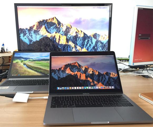

图1 Macbook Pro完美兼容LDR6023 Docking配件[/caption]

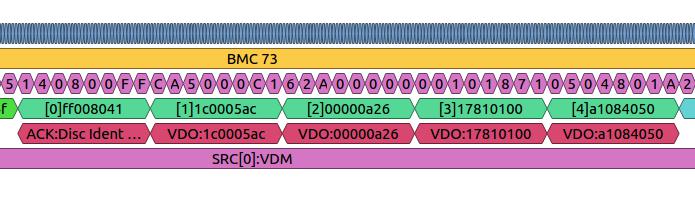

第二,为了兼容87W适配器,C-C连接线增加了E-Mark芯片。 [caption id="attachment_7866" align="alignnone" width="800"]
图2 Macbook Pro 原配Emark C-C线的内部信息(LDR-PD01采集)[/caption]
通过LDR-PD01协议分析仪及LDR-PD02测试治具的配合,我们读出了87W适配器与原装C-C线之间的PD通信内容。可以看到,这根线的VID是USB-IF分配给苹果的05AC,过电流能力是5A,XID为:0A26。使用这根E-Mark线之后,原有的适配器,包括LDR6021设计的适配器,同样可以给Macbook Pro进行充电。当然,我们也发现Macbook Pro的Sink_capability与Macbook Air的Sink_capability是不同的,适用的充电范围更广,兼容4.8V~21V之间的电压进行充电。

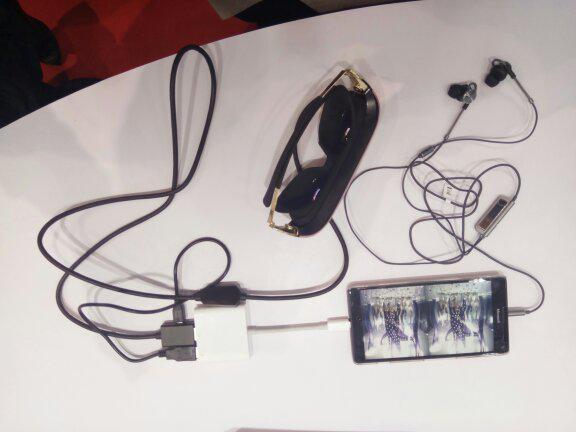

第三,没有加入数字证书。 这是显然的事情了,因为加了数字证书之后,前面两项的兼容性都不会成立了。不过,个人推测,USB PD3.0和数字证书的升级可能性都已经预埋进了Macbook,只是看时机而已。不过,即使升级到PD3.0,在泛PC体系(笔记本电脑和台式机)及周边,苹果预计会维持以前一贯的开放态度,兼容通用USB配件。数字证书功能,可能只会在IPhone系列产品中启用。 另外必须注意的一点是,IPhone一直维持Lightning的可能性是存在的,IPhone8完全可以通过软硬件升级,把现有的Lightning接头上的4个NC PIN利用起来,支持USB3.1以及DP或者HDMI等,然后利用C2Lightning转接线,使用标准Type-C接口与外设进行连接。如今,微软的Lumia950已经实现了DP输出,在本届高交会上,成功的展示了利用这个功能成为VR源的能力。想象一下地铁里,公交上,到处都是兜里揣着带4K输出的手机,头上戴着高清VR显示器的乘客的场景,将是多么的火爆。或许,人世间最遥远及距离,就是两个人面对面带着VR,但是一个在天涯,一个在海角。 [caption id="attachment_7867" align="alignnone" width="800"]
图3 高交会上展出的以Lumia950作为VR源的头显及LDR6023 Docking[/caption]
