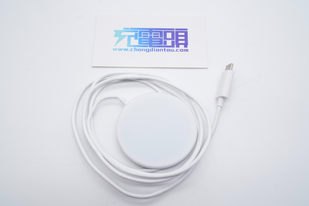

PYS鹏元晟最新推出的这款MagSafe磁吸无线充电器的外观为白色,常见的配色,磁吸无线充电板加连接线配置,输入端采用USB-C接头,支持正反盲插,用户使用时无需刻意关注接口正反的问题。
无线充电板与线材的连接处特写,加长网尾设计,可以有效抵抗日常使用时的磨损折弯问题,延长使用寿命。

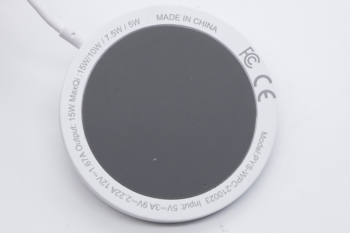

无线充电板正面特写,无线充电板采用黑白两种配色。中间黑色区域为橡胶油材质,同时也是无线充电发射端。外圈的白色区域为磁吸所在,上面标准了产品的一些参数信息。
型号:PYS-WPC-210023
输入:5V3A、9V2.22A、12V1.67A
Qi输出:5W/7.5W/10W/15W Max
MADE IN CHINA

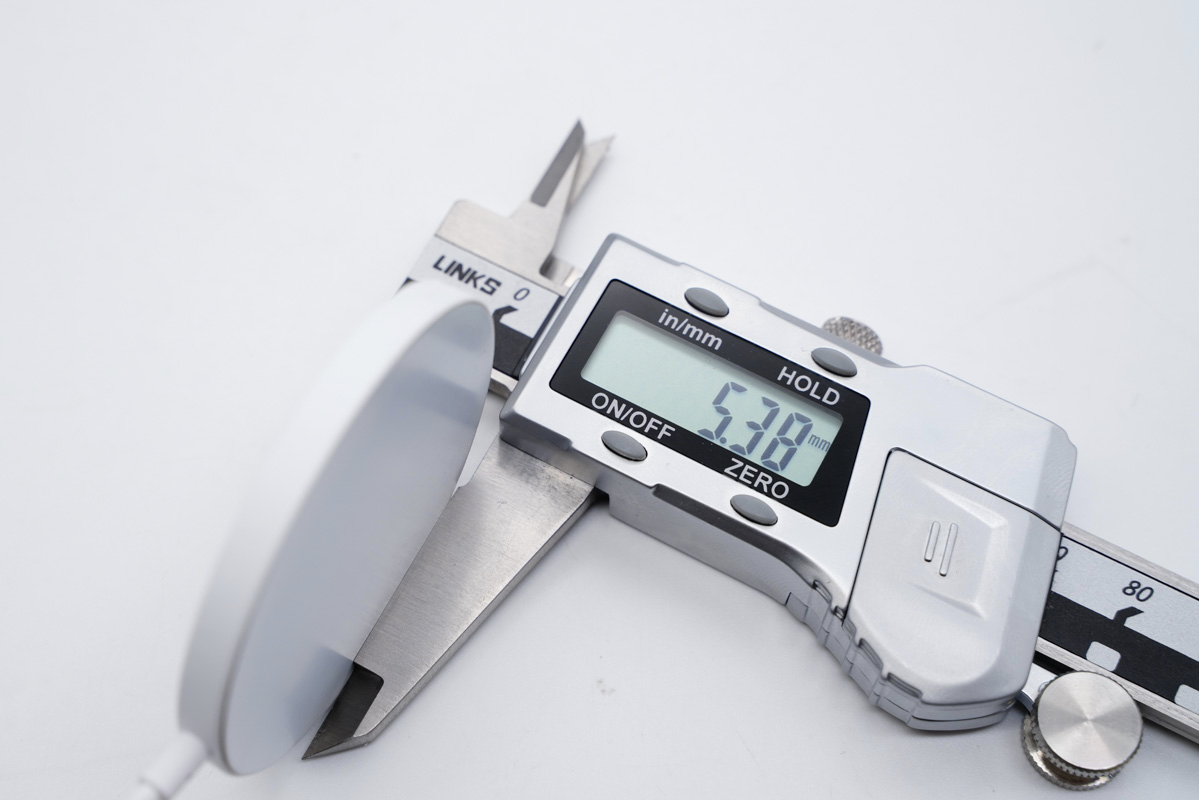

PYS鹏元晟磁吸无线充电板的厚度约为5.38mm。

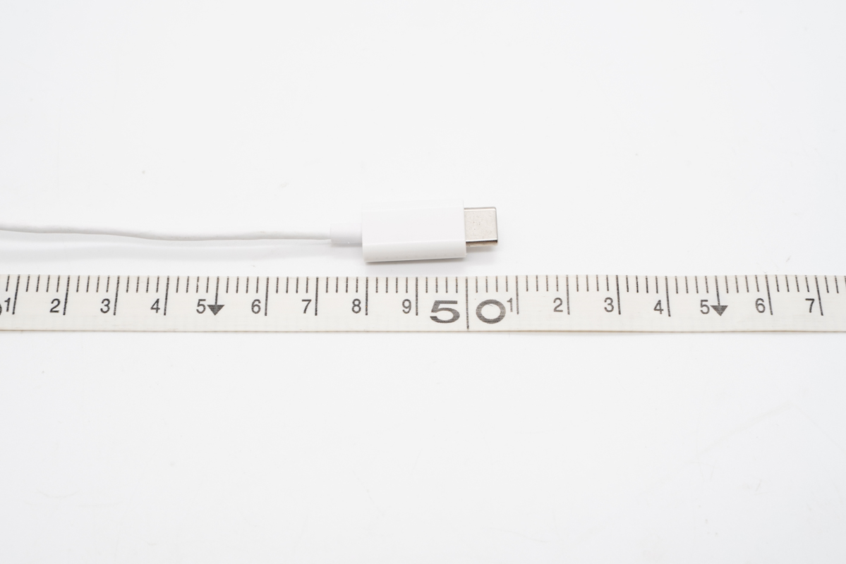

整个产品端到端的长度约为150.3cm。

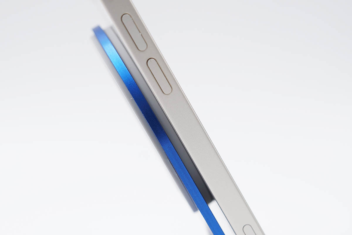

至于磁吸效果如何,小编实测将磁吸无线充电板贴合在iPhone 12的背面,可以借助磁吸轻松提起手机,吸力很强。

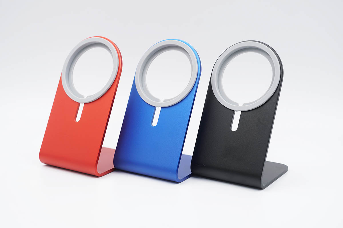

3、磁吸无线充电支架
除了MagSafe磁吸无线充电器外PYS鹏元晟还随之推出了充电支架,完美搭配PYS鹏元晟MagSafe磁吸无线充电器使用,并且有多种配色可以选择。
有了磁吸无线充电支架的加持,卧式的MagSafe磁吸无线充电器也可以立着使用。
放置在桌面上可以提供更好的观看角度,手机来消息只需轻轻一撇就可以直接查看消息,非常方便。
手机背板和充电器的连接处带有硅胶垫,可以防止划伤手机背面。

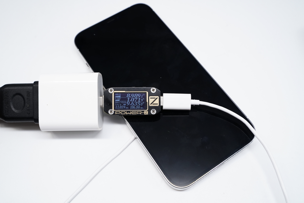

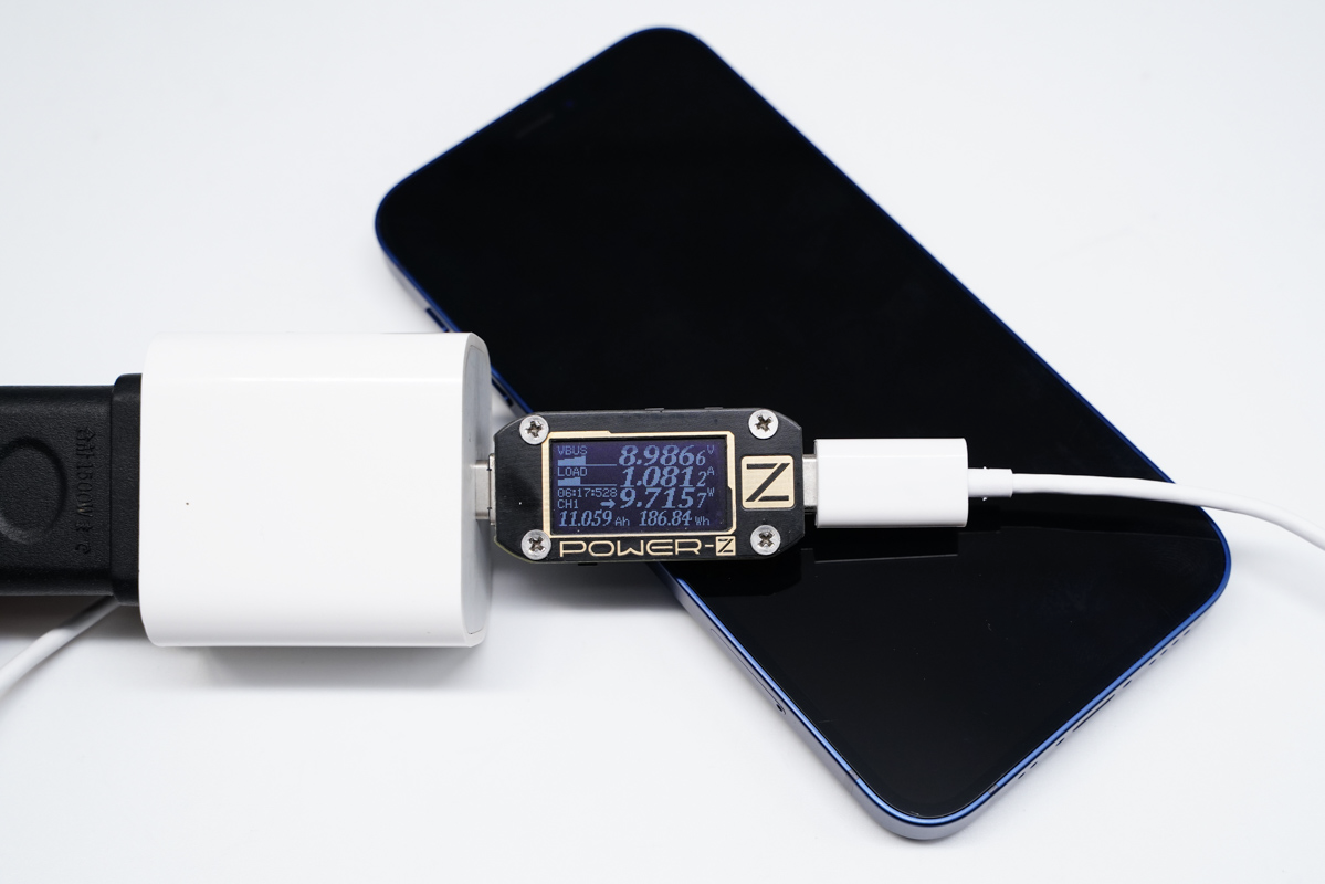

使用PYS鹏元晟MagSafe磁吸无线充电器搭配苹果20W PD充电器为iPhone 12 mini充电,充电器输出端的功率为8.98V 1.08A 9.71W。
同样状态下将iPhone 12 mini换成iPhone 12,POWER-Z KM001C读取到充电器输出端的功率为8.98V 1.08A 9.77W。
为iPhone 12 Pro Max充电,功率为8.98V 1.07A 9.63W。

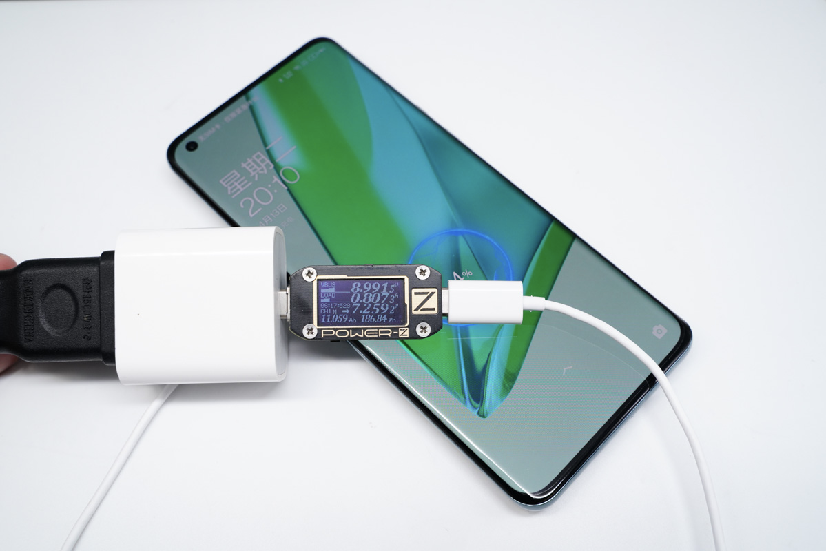

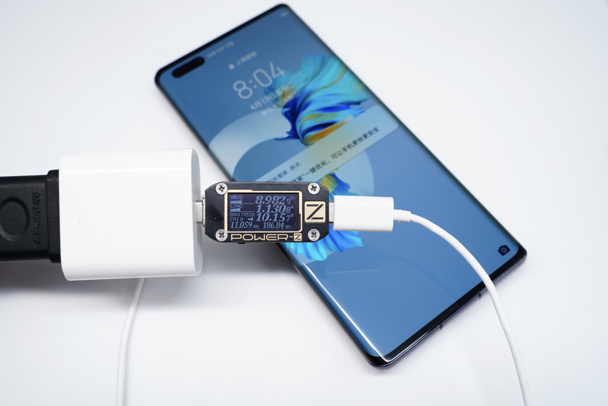

PYS鹏元晟MagSafe磁吸无线充电器使用的是通用的Qi无线充电协议,所以也可以为其他安卓手机充电,实际使用PYS鹏元晟MagSafe磁吸无线充电器搭配苹果20W PD充电器为华为Mate40 Pro充电,充电器输出端功率为8.98V 1.13A 10.15W。
同样状态下为一加9 Pro充电,充电器输出端功率为8.99V 0.80A 7.25W。

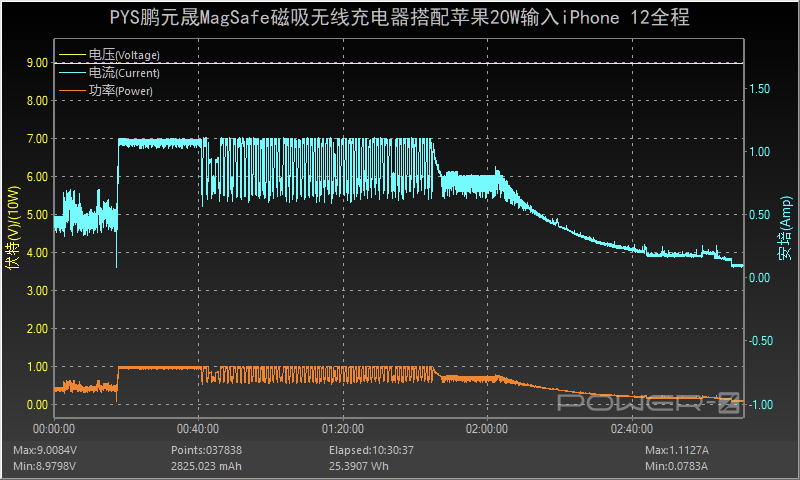

2、充电全程实测
使用PYS鹏元晟MagSafe磁吸无线充电器搭配苹果20W PD充电器为iPhone 12充电,整个测试过程中手机和无线充电面板均处于25℃的恒温箱内。
17分钟到1小时44分钟功率在9W左右,期间功率和电流均处于有规律的波动状态。1小时48分到2小时03分功率在7W左右,随后功率和电流逐渐下降直至充电结束,全程耗时约3小时07分,最高功率为8.98V 1.09A 9.80W。
将PYS鹏元晟MagSafe磁吸无线充电器搭配苹果20W PD充电器为iPhone 12充电全程的数据汇总成曲线图,同时加入苹果原装MagSafe搭配苹果20W PD充电器为iPhone 12充电全程的曲线图。
在半小时的时间点上苹果原装要比PYS鹏元晟的MagSafe充电器快一些,不过在1小时的时间点上就实现了反超,整个充电全程上PYS鹏元晟的MagSafe充电器要比原装的快很多,两条充电曲线的差距还是很明显的。

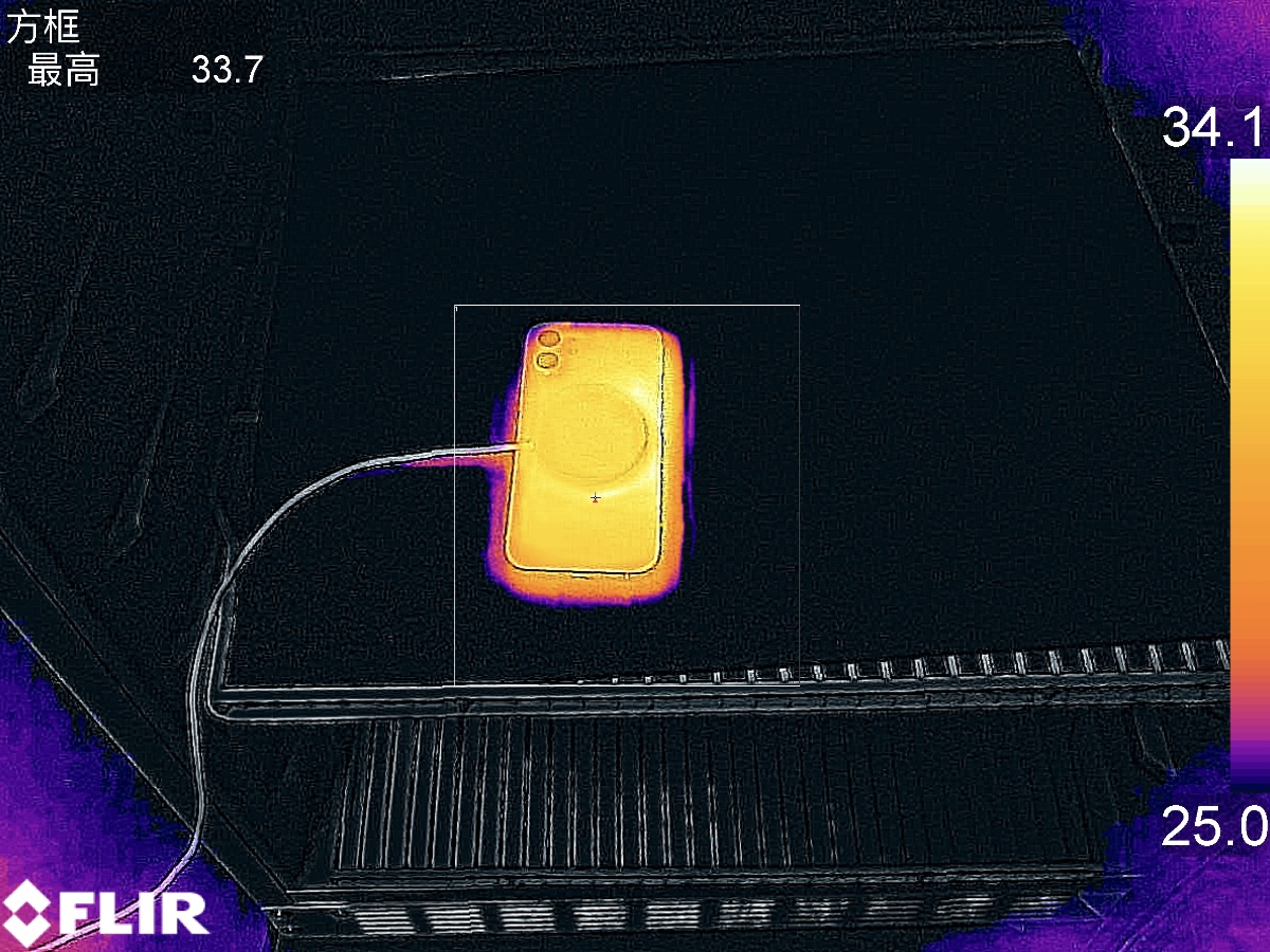

PYS鹏元晟MagSafe磁吸无线充电器为iPhone 12充电全程中的温控情况小编也进行了采集。
测试环境:25℃的恒温箱内
测试条件:使用PYS鹏元晟MagSafe磁吸无线充电器搭配苹果20W PD充电器为iPhone 12充电,其中iPhone 12和无线充电板处于恒温箱内。
时间节点选取:整个测试过程进行到1小时和2小时的时间
在1小时后采集到PYS鹏元晟MagSafe磁吸无线充电器背面的最高温度为35.5℃,位置位于手机背板与无线充电板的边缘处。
2小时后采集到手机面板最高温度为33.7℃,最高温度位于无线充电板靠近手机接口的位置。
温度低的原因主要是因为此次PYS鹏元晟的这款产品将电源控制芯片也就是电源发热端转移到了USB-C端,将发热源从无线充电板带到了USB-C充电器端,所以位于手机背面的无线充电板的热量才会这么低。

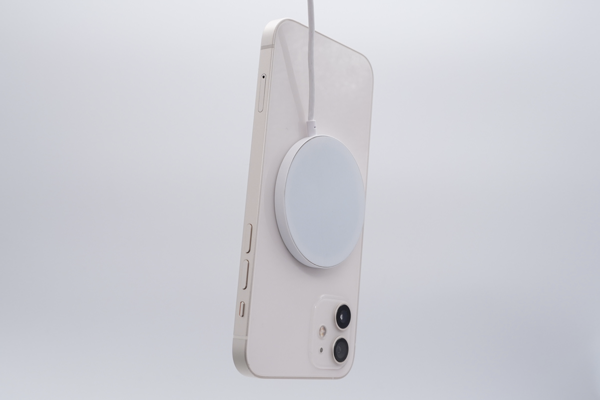

苹果推出MagSafe磁吸无线充电为无线充电带来了第二种交互方式,可以理解为成功解决了“无线充电线圈对不准”的世纪难题。将手机靠近无线充电板,依靠磁吸效应可以让充电板追着手机的充电线圈精准贴合从而实现线圈对准继而实现充电的步骤。
鹏元晟高科技股份有限公司除了布局PD快速充电器这个市场外还针对MagSafe磁吸无线充电带来了自家的新产品。外观上PYS鹏元晟MagSafe磁吸无线充电器和苹果原装MagSafe磁吸无线充电器采用了相同的尺寸设计,不同的是鹏元晟为塑胶件材质。连接线长度在1.5米左右,日常使用足够。
