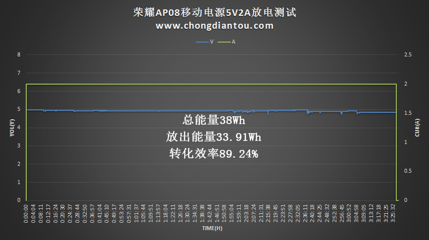

按标定的5V2A进行放电测试,电压在5V上下略有波动,放电过程持续两小时3小时30分,放出能量33.91Wh,转化效率89.24%。在同规格的移动电源中保持在上游水平,相较于快充版5V2A放电时96.08%的效率,有点偏低。

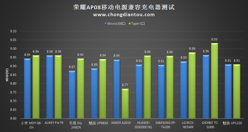

使用各快充充电器分别对2个输入口进行充电,实测全部兼容,功率接近9W。
对各手机、平板的兼容性表现不错,其中
iphone 6S Plus、iPad Air2表现出不兼容,可见并不支持Apple协议。另外
魅族PRO6限制了充电速度,其他充电器只能以5V1A充电。
