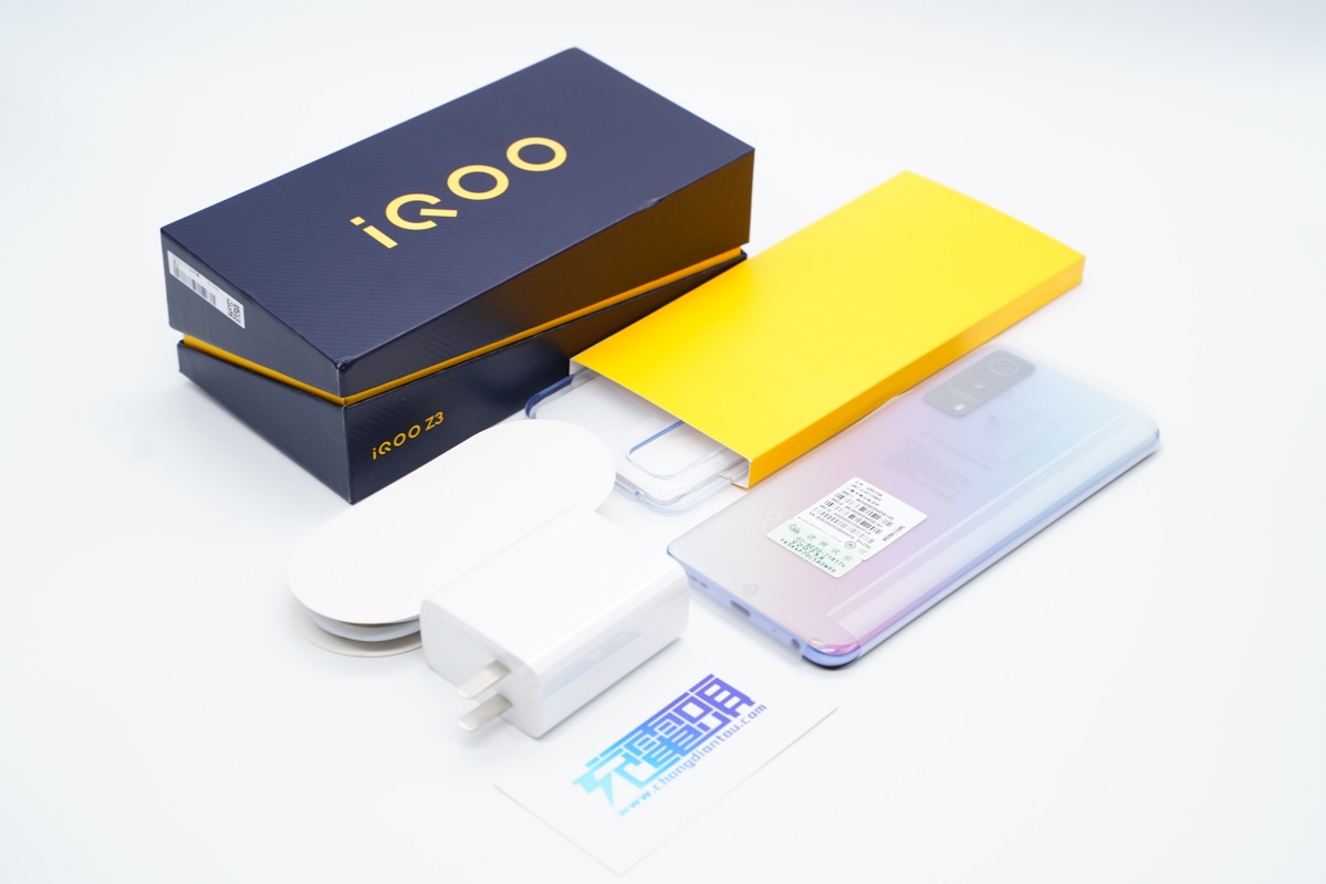

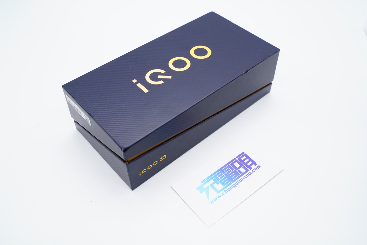

iQOO Z3 手机的包装盒依旧沿用了经典的设计外观,倾斜开箱设计,包装盒顶部只有“iQOO”的品牌 Logo,非常明显。
直接开箱,包装盒内的产品还是比较丰富的,除了手机之外还附带了快充套装以及清水保护套。

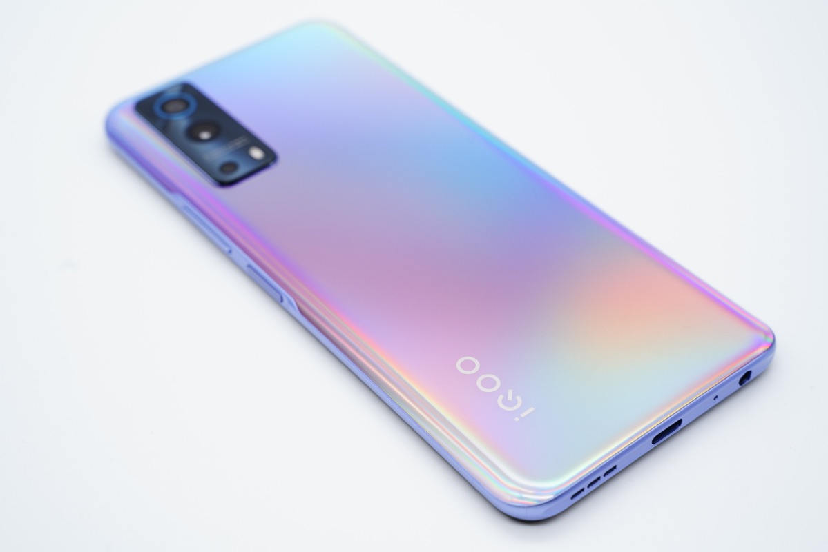

此次小编拿到的是星云的外观配色,后盖采用淋涂磨砂与离子镀膜等工艺,有种星空的感觉,重要的是后盖不沾指纹。

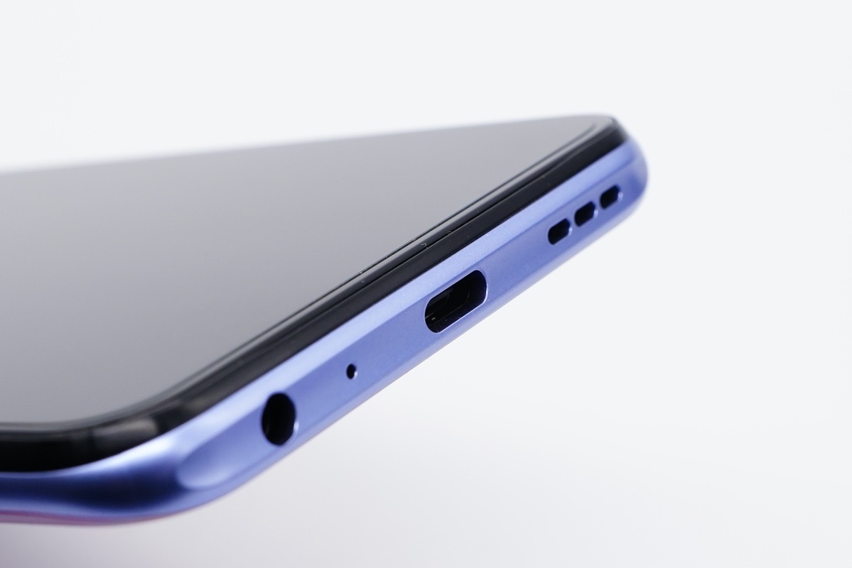

充电接口为 USB-C,支持物理盲插,夜晚充电时无需刻意注意充电方向。哦,对,许久不见的 3.5mm 耳机接口也得以保留。

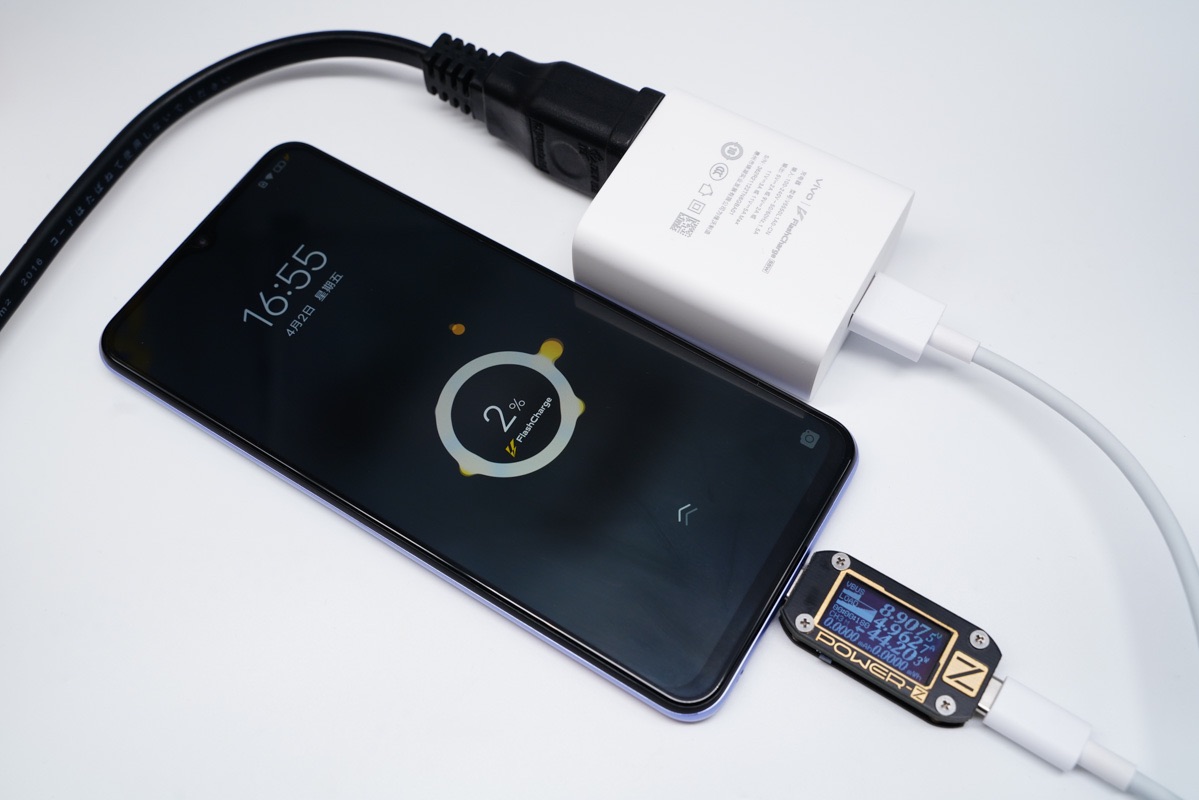

实测使用原装快充套装为 iQOO Z3 充电时功率可以达到 8.87V 4.96A 44.03W。
同时在手机的充电UI界面上也可以看到 FlashCharge 的标识,意为进入了快充状态。

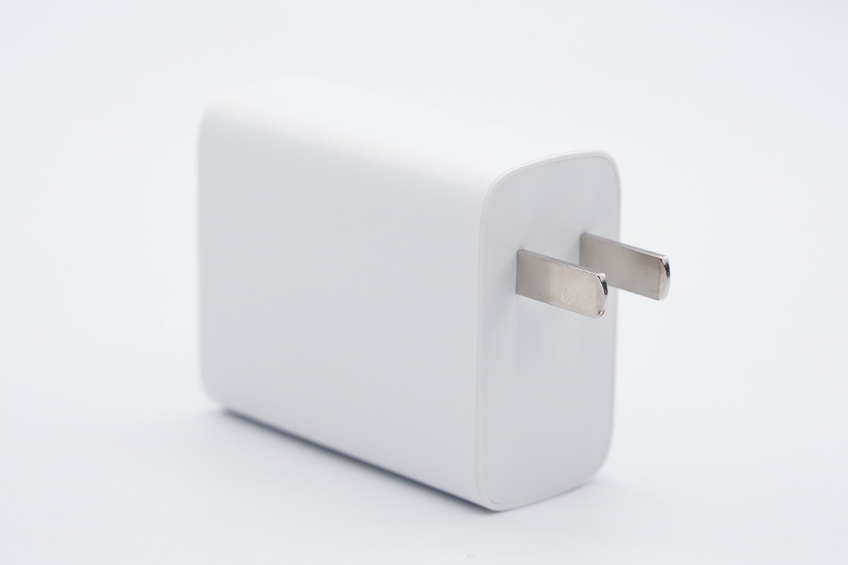

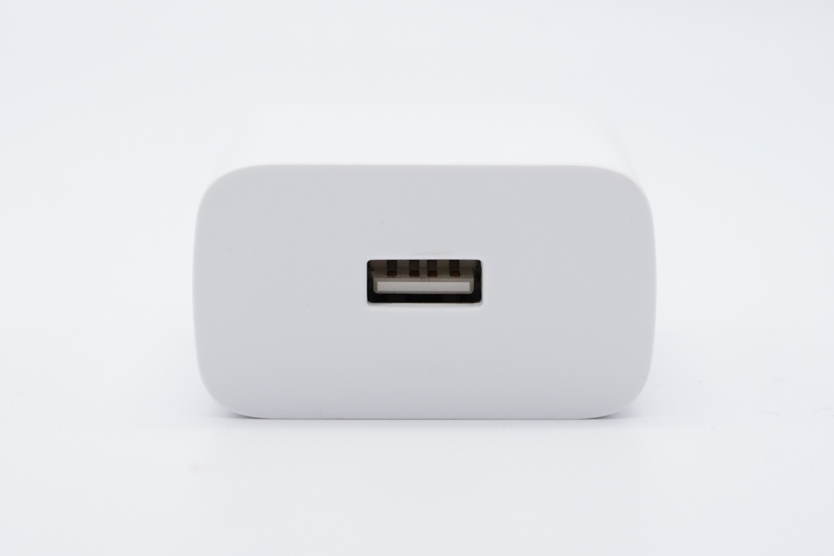

包装盒内附带了一个 55W 闪充充电器,充电器的壳体为常见的白色外观,壳体四周过渡圆润,上下则做了削平的处理。
接口采用单 USB-A 物理输出接口设计。
接口内部弹片加宽设计,以便可以通过更大的充电电流,vivo 系的 Flash Charge 闪充系统充电器和线材连接端并没有采用特殊的触点,这在目前的大功率充电上还是很少见的。
充电器的插脚不可折叠。

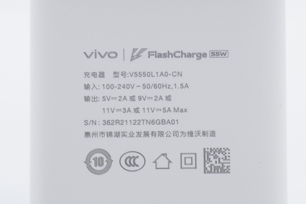

具体的参数部分。
型号:V5550L1A0-CN
输入:100-240V 50/60Hz 1.5A
输出:5V2A、9V2A、11V3A、11V5A
惠州市锦湖实业发展有限公司为维沃制造。

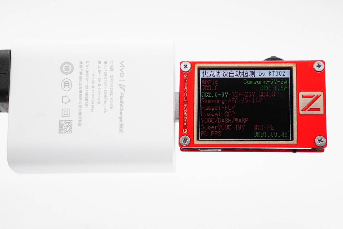

使用 POWER-Z KT002 读取充电器的快充协议,除了 vivo 的 FlashCharge 闪充之外还支持 QC2.0 快充。

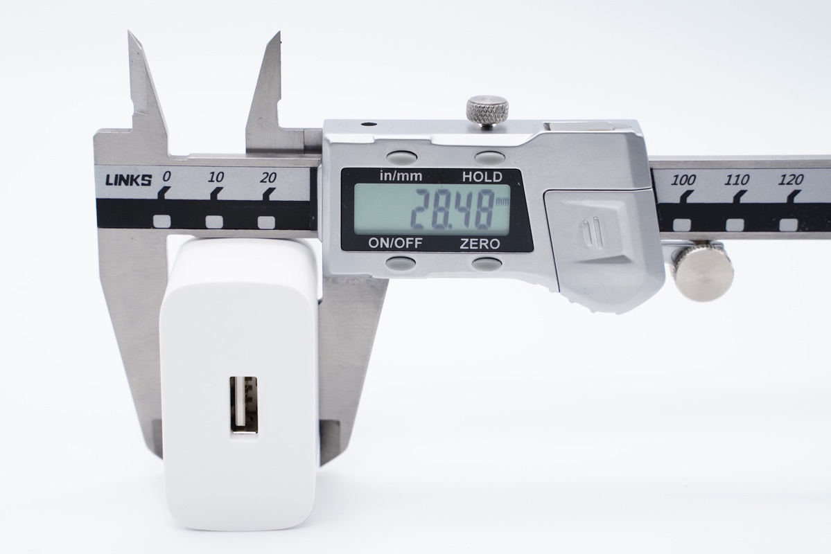

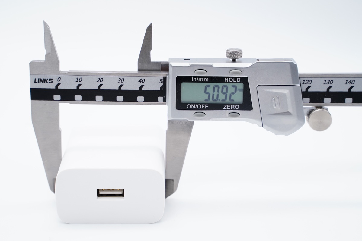

使用卡尺实测充电器不算插脚的长度约为 61.14mm。
宽度约为 50.92mm。
厚度约为 28.48mm。

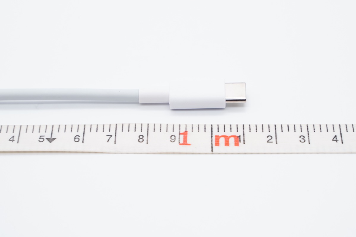

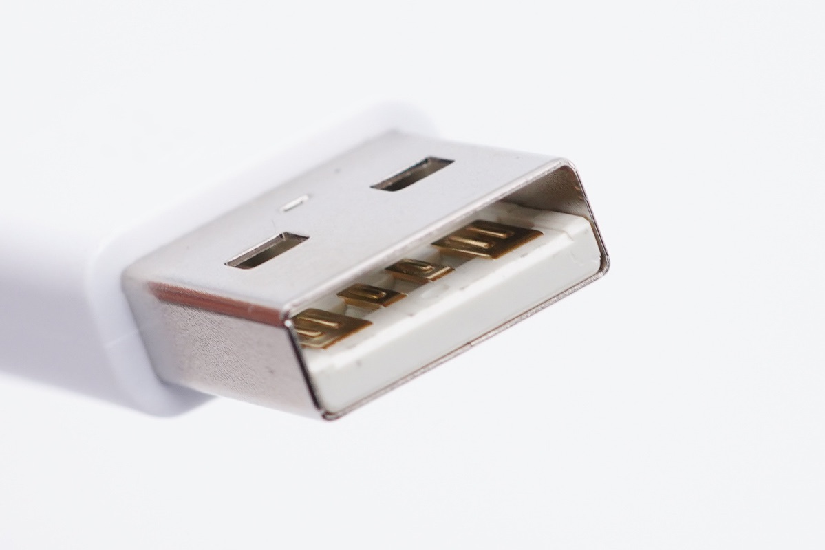

标配的数据线类型自然为 USB-A to USB-C,USB-A 内部两侧的触点加宽搭配充电器可以输出 55W 大功率。
线材端到端的长度约为 101cm。

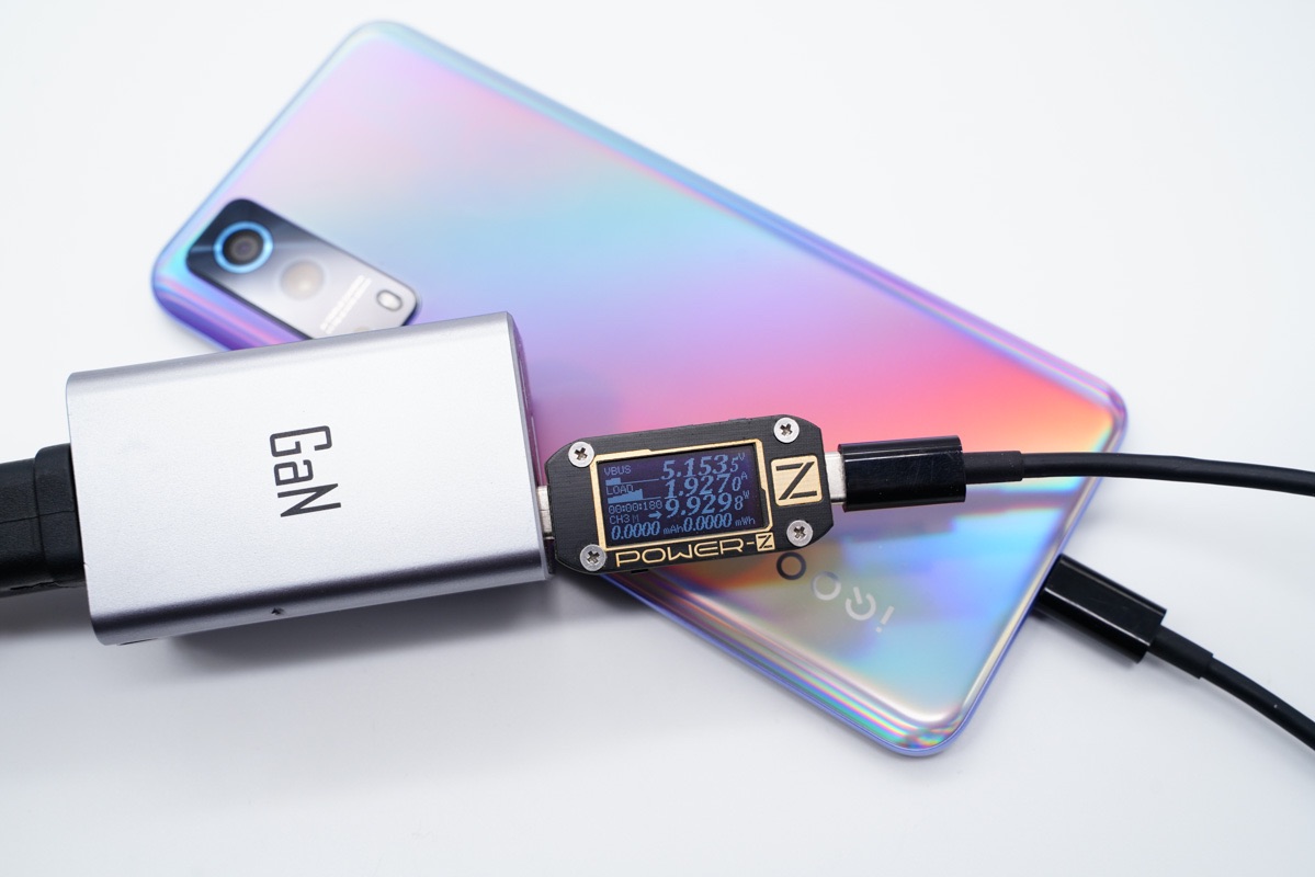

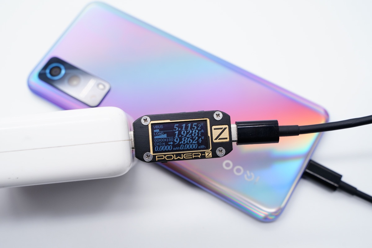

iQOO Z3 使用原装快充套装可以获得不错的快充体验,这里主要想看看其他的充电器可以为手机提供多大的快充功率。小编找来了几款热门的充电器来为手机充电,来看实测结果。
使用努比亚氘锋 65W 氮化镓充电器为 iQOO Z3 手机充电,功率为 5.15V 1.92A 9.92W,常规 5V2A 充电。
使用闪极 90W 氮化镓充电器为 iQOO Z3 手机充电,功率为 5.10V 1.92A 9.83W,常规 5V2A 充电。
使用苹果 96W 充电器为 iQOO Z3 手机充电,功率为 5.11V 1.92A 9.86W,常规 5V2A 充电。

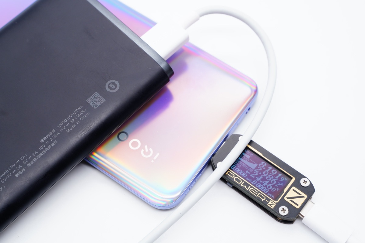

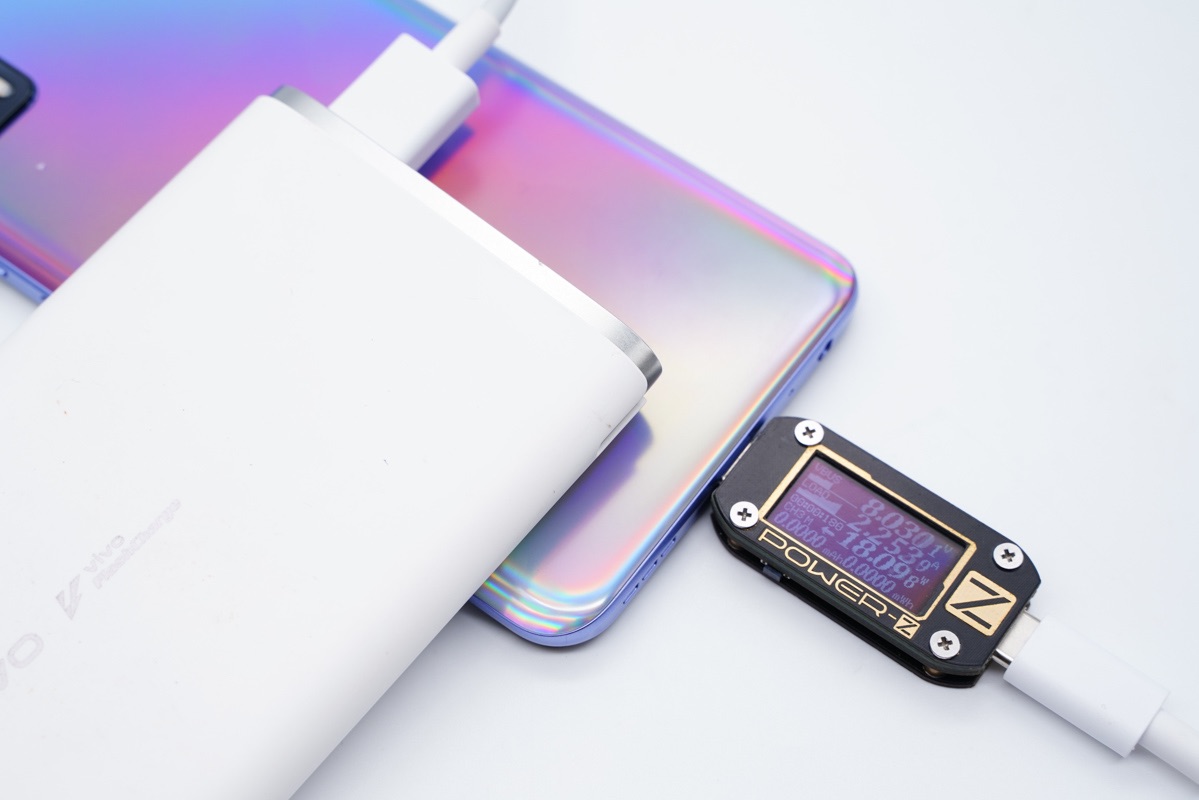

小编此前对 vivo 推出的 22.5W 和 33W 充电宝进行过评测,这里小编也找出来测试一下 iQOO Z3 的充电,实测为 iQOO Z3 手机充电,功率为 8.19V 2.98A 24.46W,成功触发 33W 闪充。
使用 vivo 22.5W 充电宝为 iQOO Z3 手机充电,功率为 8.03V 2.25A 18.409W,成功触发 22.5W 闪充。

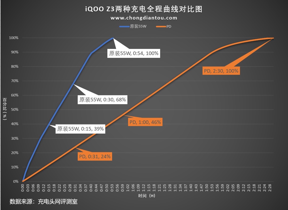

1、原装输入
首先使用原装 55W 充电器为 iQOO Z3 充电,连接充电器之后三大数据平台快速上升至最高,整个充电过程中大功率充电共分为三个阶段。
0 到 4 分钟功率最高,43W 左右持续了约 2 分钟,34W 左右持续了约 2 分钟;4 分钟到 11 分钟功率在 28W 左右;到 21 分钟功率在 22W 左右;到 41 分钟功率在 22W 左右。随后降至 5V2A 输入,全程耗时约 54 分,最高功率为 8.82V 4.95A 43.73W。
2、PD 充电器输入
使用 PD 充电器为 iQOO Z3 充电,整个充电全程充电数据均保持在 5V2A 输入,1小时51 分后功率和电流逐渐下降直至充电结束,全程耗时约 2 小时 30 分。
将两种充电全程绘制成曲线图,整体来看还是原装充电器充电最快,完全充满需要 54 分,而由于手机不支持 PD 快充所以 PD 充电仅有 5V2A,全程耗时 2 小时 30 分。
iQOO Z3 作为一款千元机在充电方面支持 55W 闪充可以说诚意满满,内置 4400mAh 大电池,支持 55W 闪充,不到 200g 的机身重量,iQOO Z3 在续航、快充、重量上取得了一个平衡点。
实测使用原装充电器为 iQOO Z3 充电功率可以达到 8.87V 4.96A 44.03W,在手机充电 UI 界面上也可以看到 FlashCharge 的快充标识。在实际的充电兼容性测试中发现 iQOO Z3 仅支持自家的 FlashCharge 闪充,对于通用的 PD 快充仅有 5V2A。
充电全程上使用原装 55W 闪充充电器为 iQOO Z3 手机充电 15 分钟即可充入 39% 的电量,半小时充电 68%,完全充满仅需 54 分,整体表现不错。
