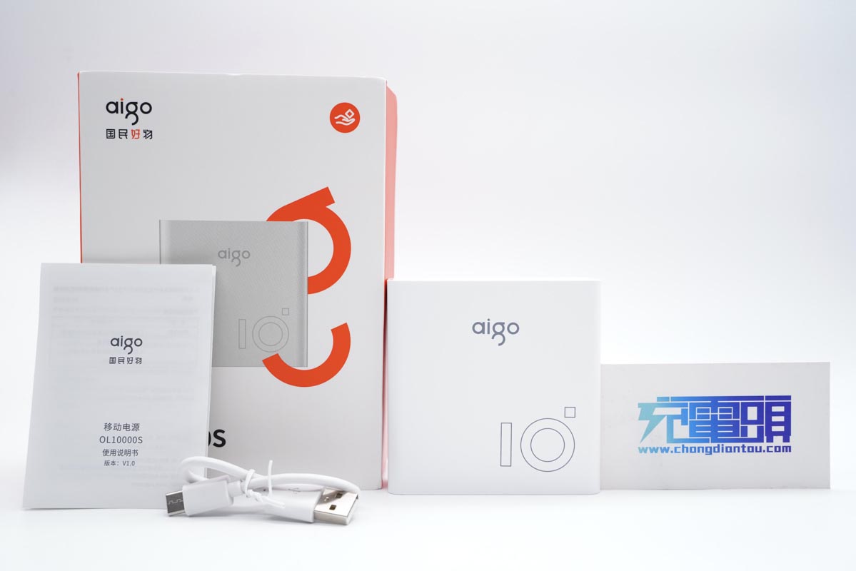

包装盒的外观也是 aigo 产品的一贯包装风格,左下角是这款产品的型号:OL10000S,左上角是“aigo”的品牌 Logo。
直接打开包装盒,内部包括 aigo 20W 快充充电宝、数据线以及使用说明书。

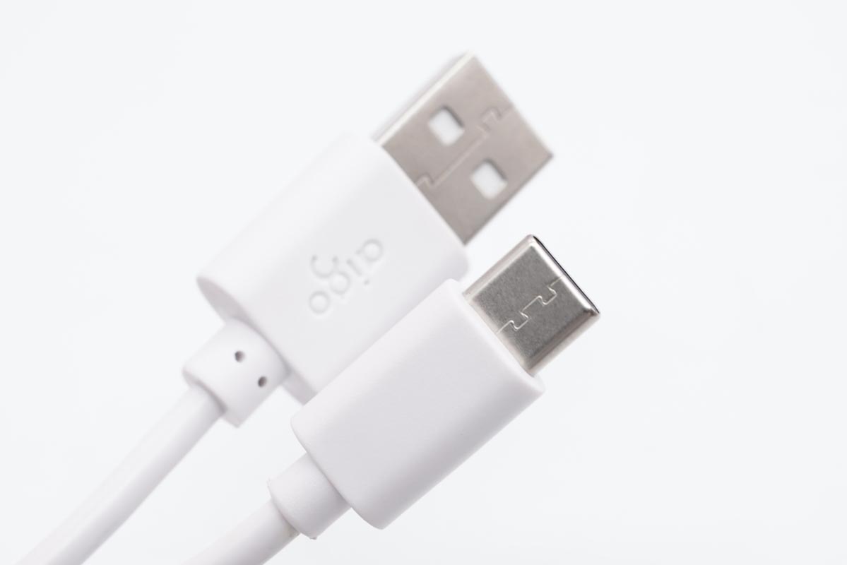

附带线材类型为 A2C。

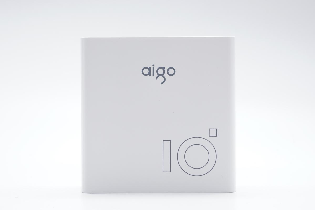

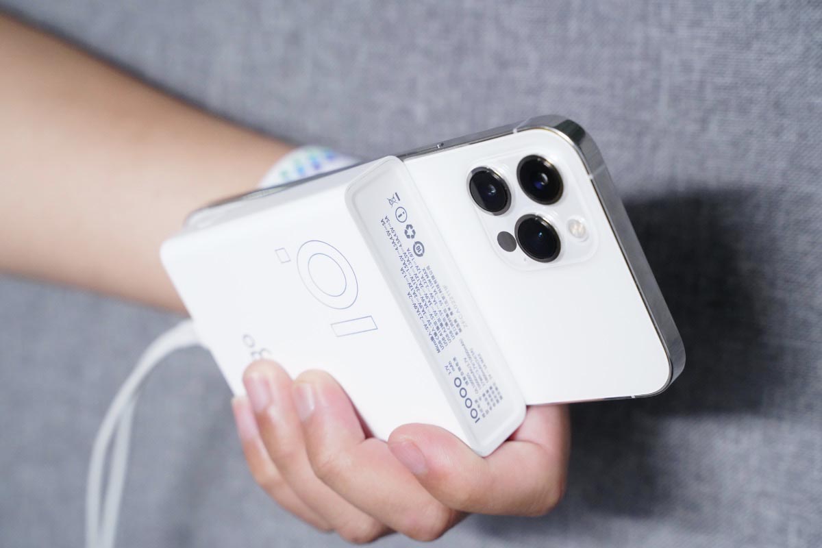

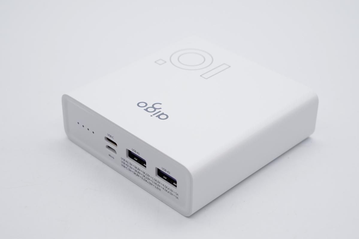

aigo 的这款 20W 快充充电宝在白色的壳体上加入了磨砂工艺的设计,触摸上去手感不错。造型较为方正,边缘处采用圆滑过渡处理,手持时更贴合手掌。

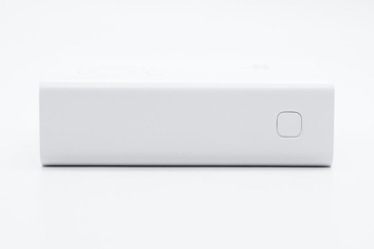

电源按键位于侧面,略微内凹的设计方便用户盲按操作。

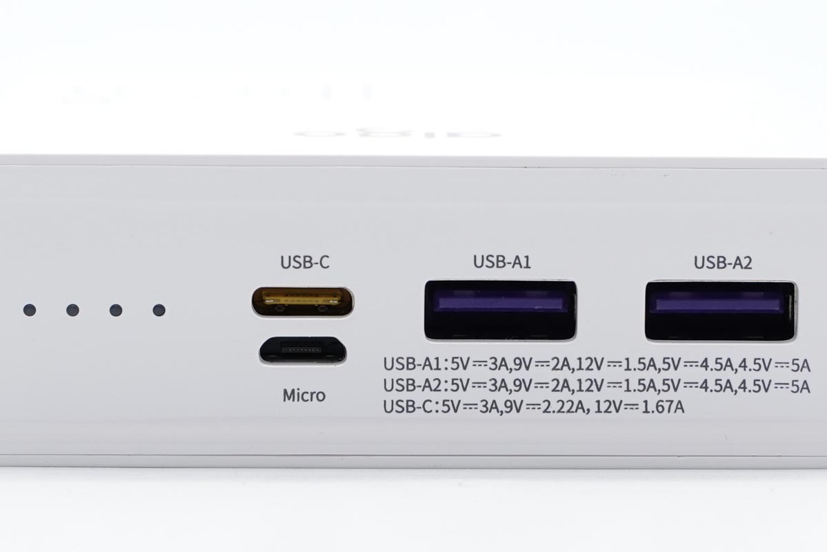

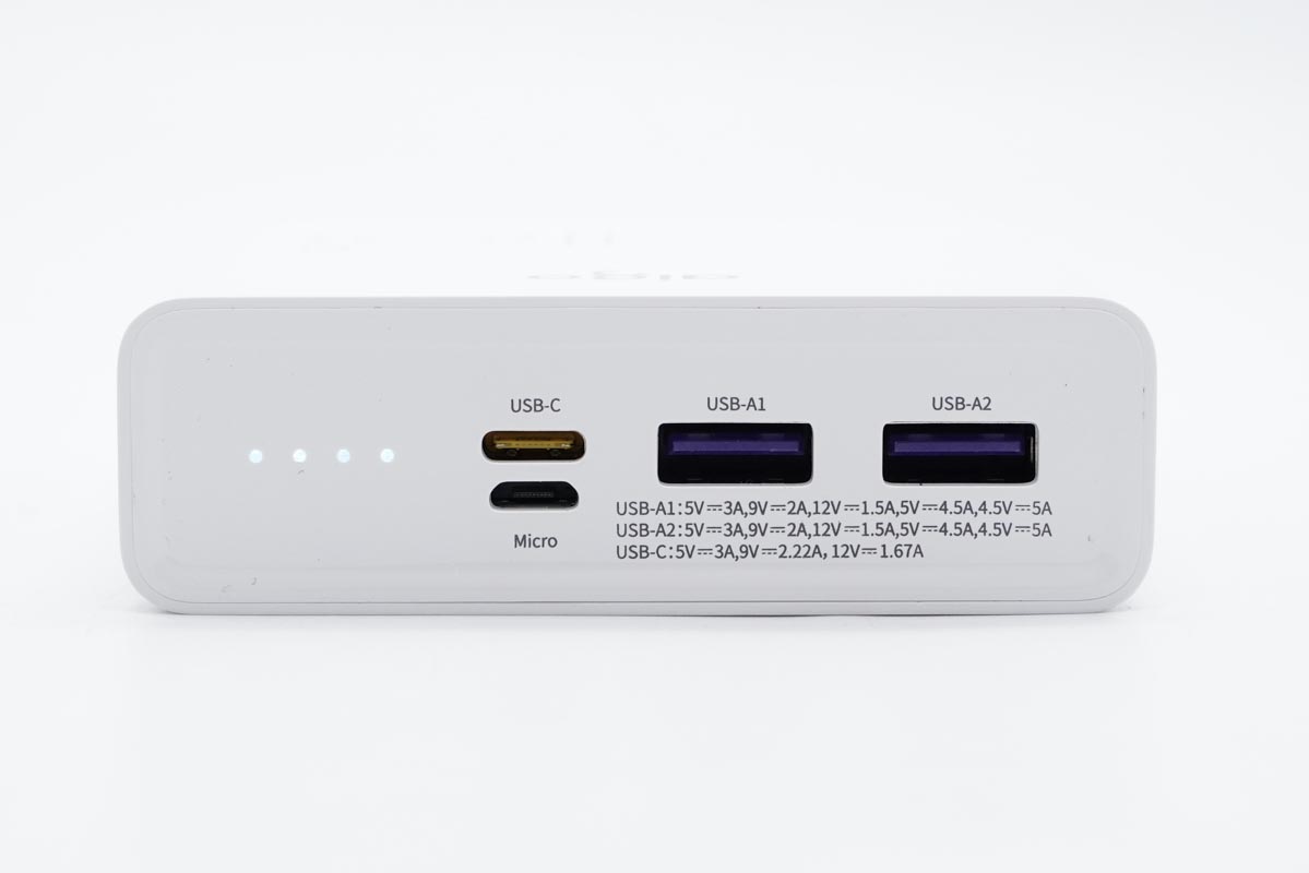

接口面板,从左至右依次为电源指示灯、USB-C 双向快充接口和 MicroUSB 输入接口上下排列,右侧为 2 个 USB-A 输出接口。
在接口面板上介绍了 USB-C 和 USB-A 的参数,USB-A 内舌为紫色, USB-C 的内舌为黄色,符合快充的特征。

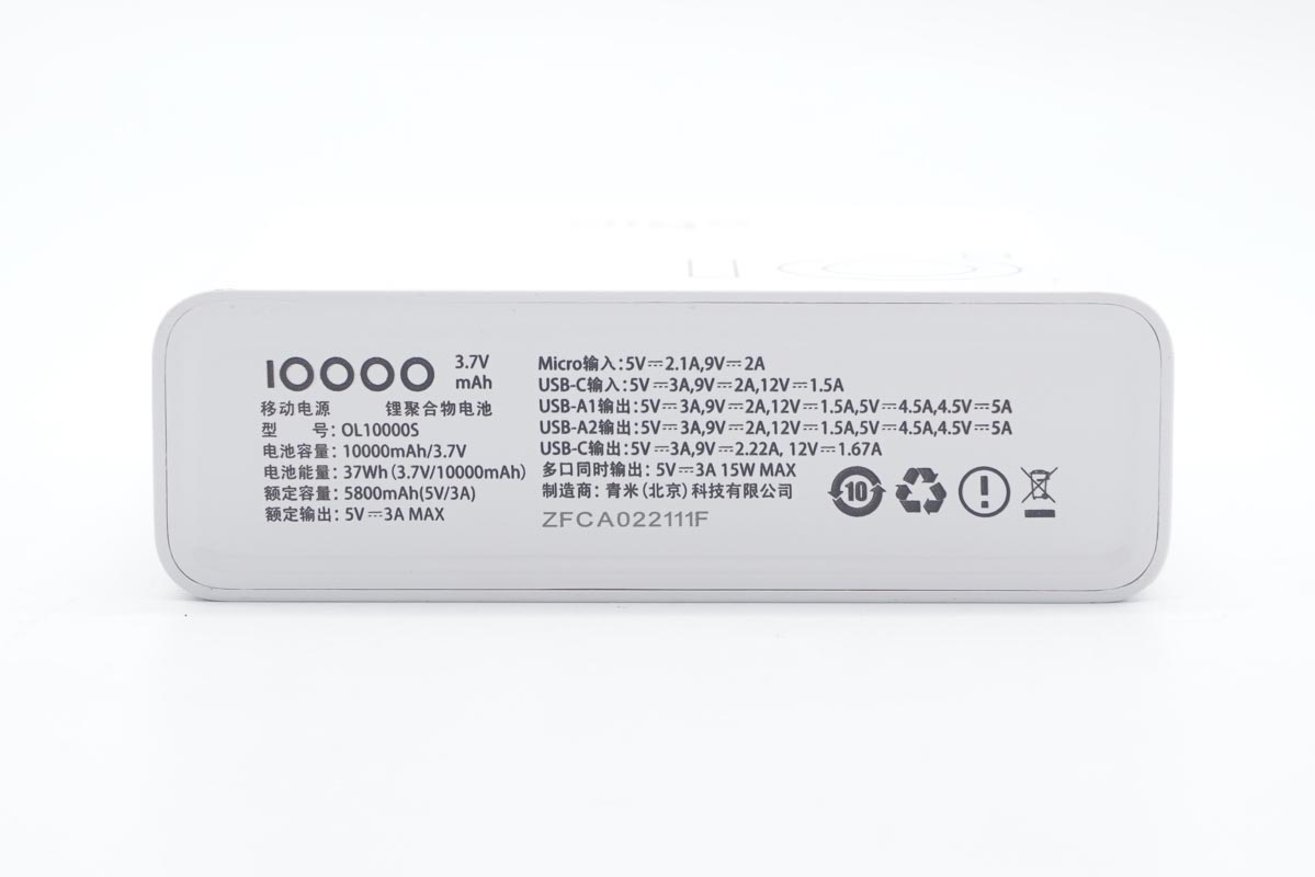

充电宝的底部印制了产品的具体参数,详情如下。
型号:OL10000S
电池容量:10000mAh/3.7V
电池能量:37Wh(3.7V/10000mAh)
额定容量:5800mAh
额定输出:5V3A MAX
MicroUSB 输入:5V2.1A、9V2A
USB-C 输入:5V3A、9V2A、12V1.5A
USB-A1 输出:5V3A、9V2A、12V1.5A、5V4.5A、4.5V5A
USB-A2 输出:5V3A、9V2A、12V1.5A、5V4.5A、4.5V5A
USB-C 输出:5V3A、9V2.22A、12V1.67A
多口同时输出:5V3A 15W MAX

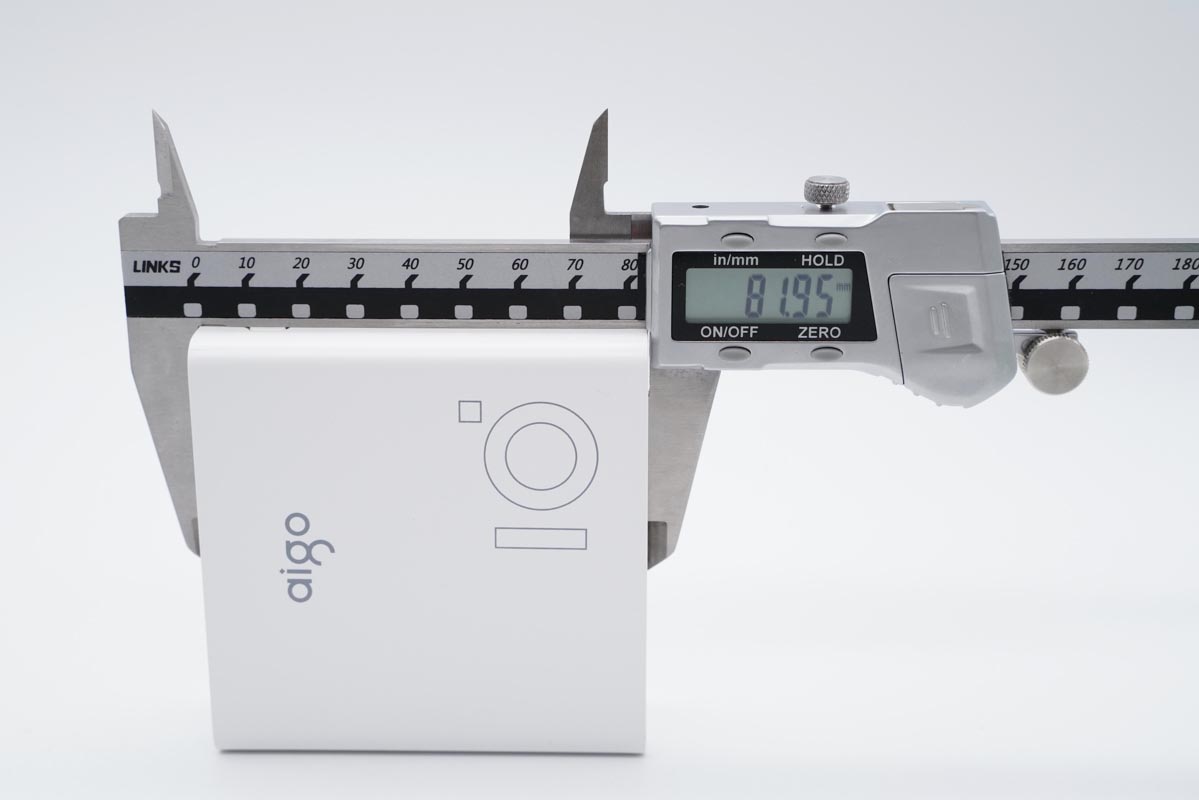

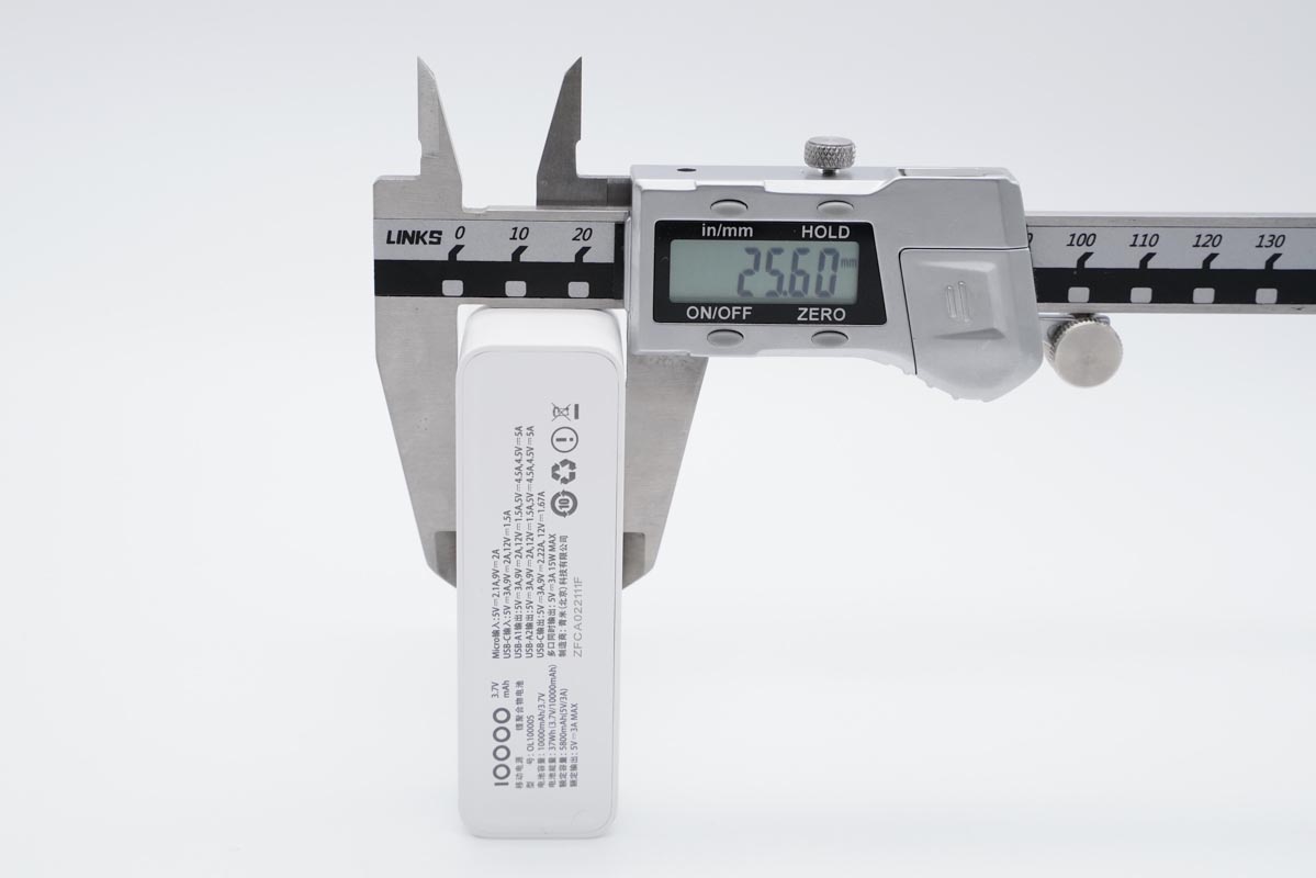

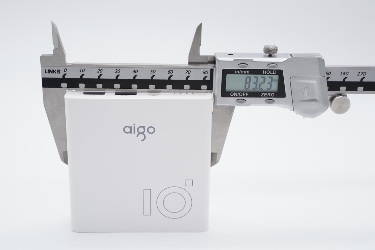

使用卡尺实测充电宝的长度约为 83.23mm。
宽度约为 81.95mm。
厚度约为 25.6mm。从参数中就可以看出整个充电宝采用了近似于方块的造型设计。

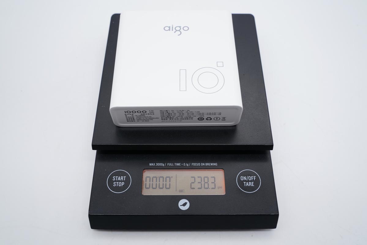

充电宝净重约为 238.3

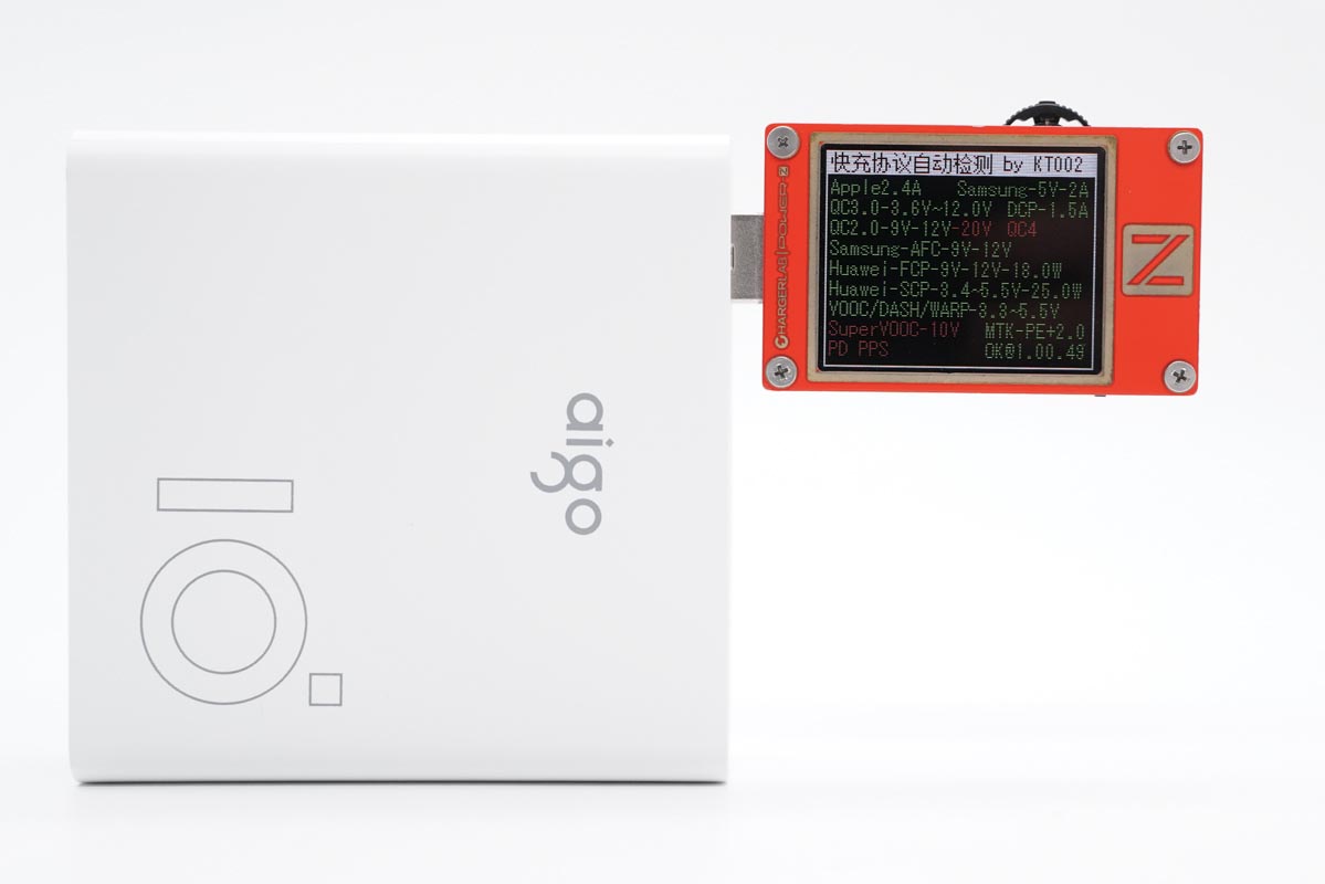

1、USB-C

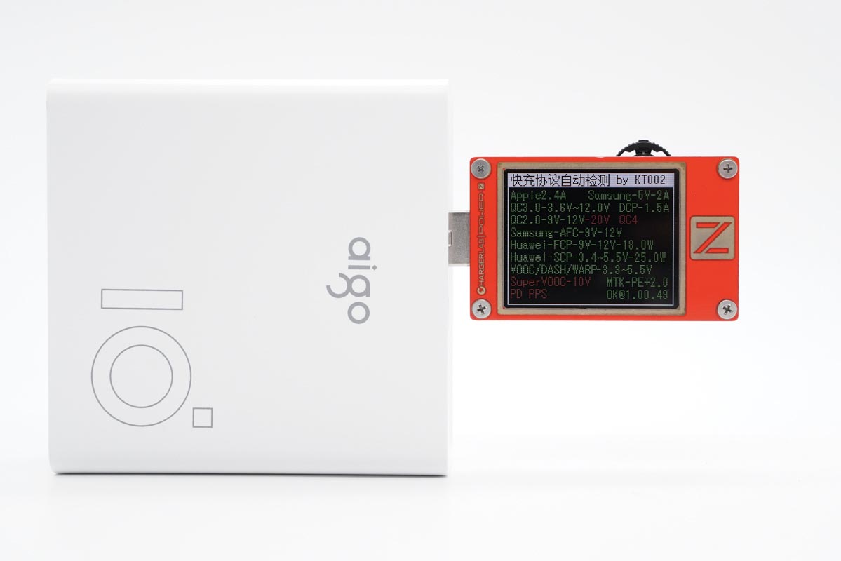

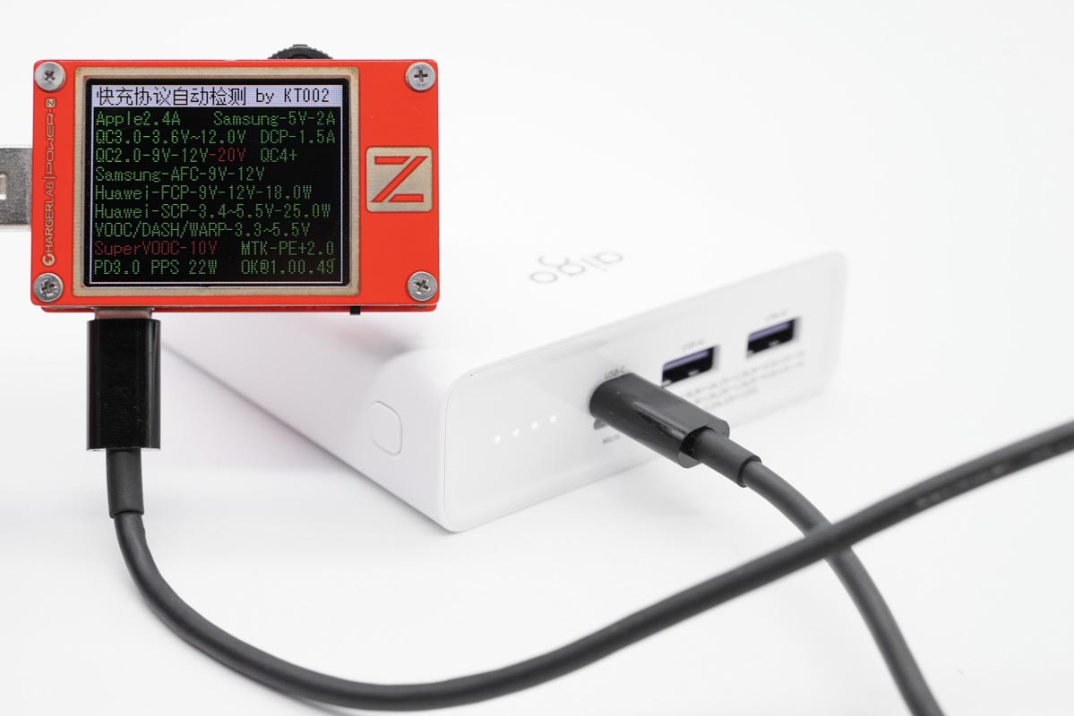

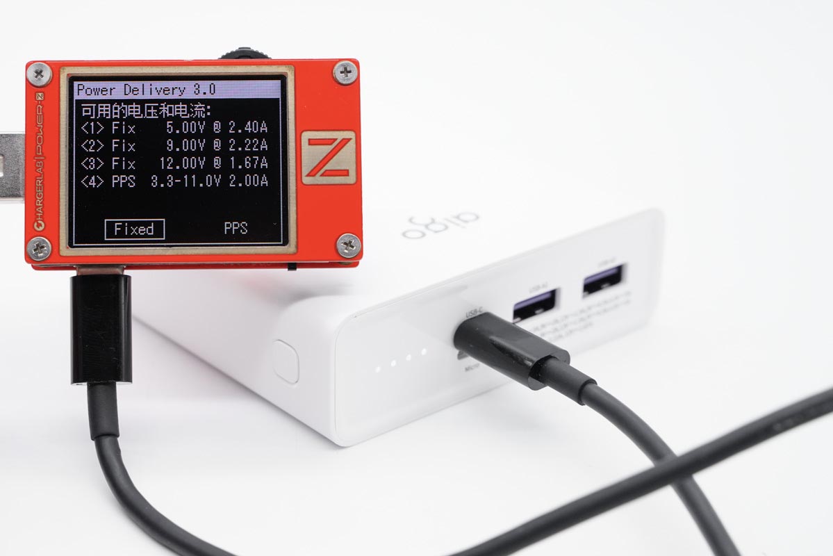

使用 ChargerLAB 的 POWER-Z KT002 读取USB-C 的快充协议,实测支持 PD、PPS、Apple2.4A、QC2.0、QC3.0、QC4+、AFC、FCP、SCP、MTK-PE、VOOC等快充协议。USB-C 对于快充协议的支持还是非常全面的。
当 USB-C 触发 PD 快充输出时可以提供 5V2.4A、9V2.22A、12V1.67A 三个固定输出电压档位,此外还支持3.3-11V 2A 一组PPS档位。

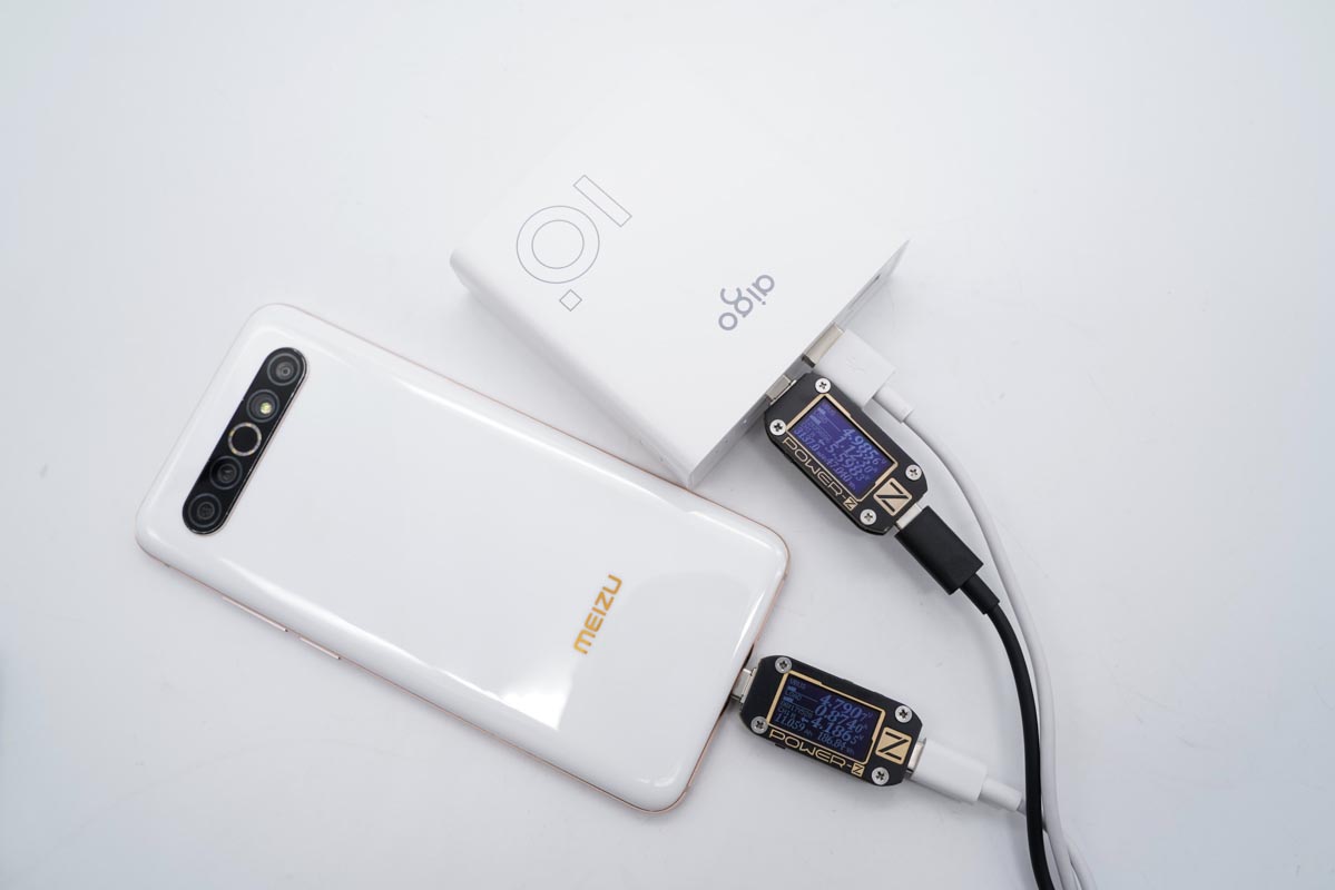

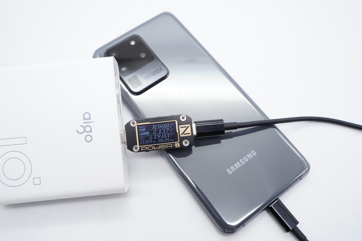

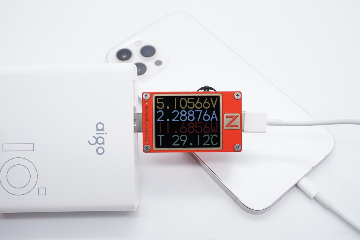

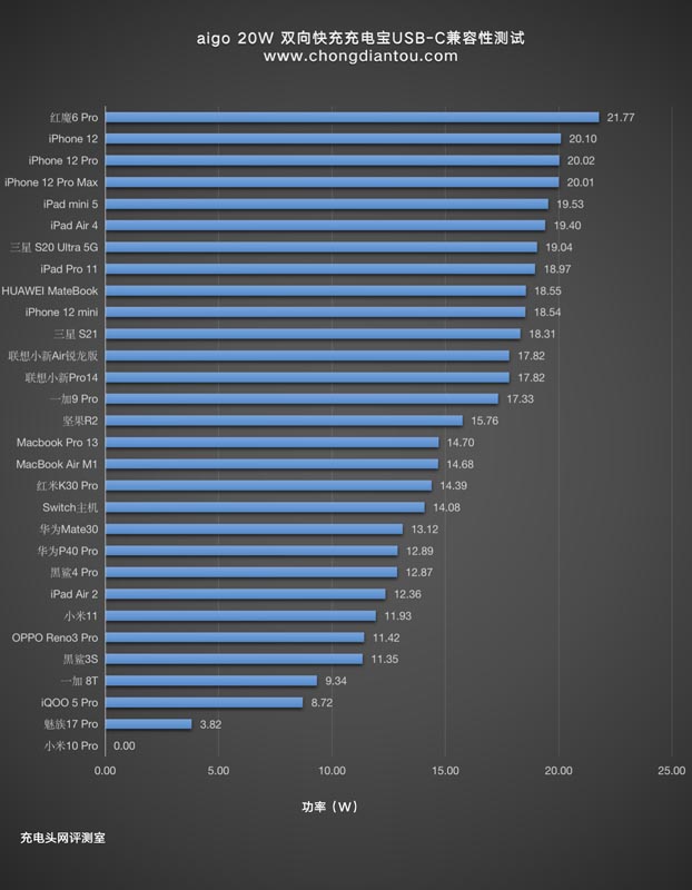

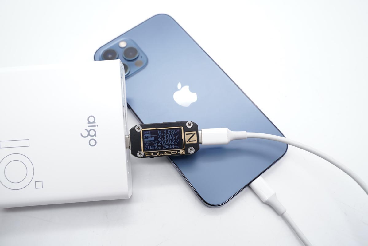

USB-C 支持最高 20W PD 快充输出,使用USB-C 为 iPhone 12 Pro 充电,触发 9V 快充,功率在 20W+。

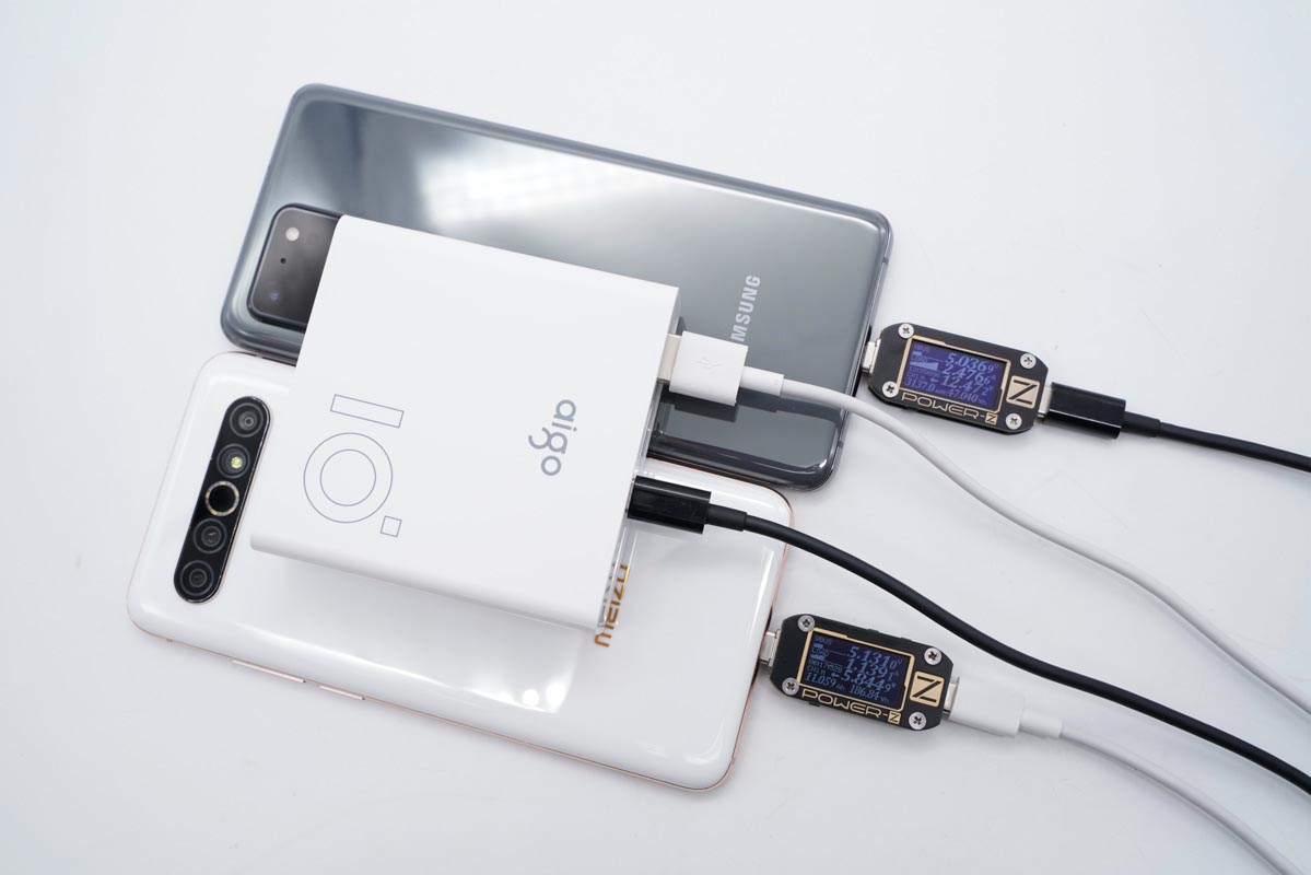

将iPhone 12 Pro 换成三星 S20 Ultra,得益于 USB-C 支持 PPS 快充,所以为三星手机充电可以提供近 20W 的快充功率。

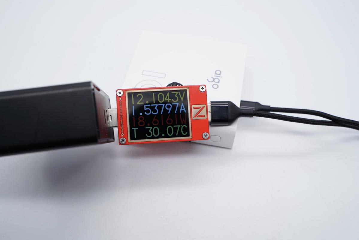

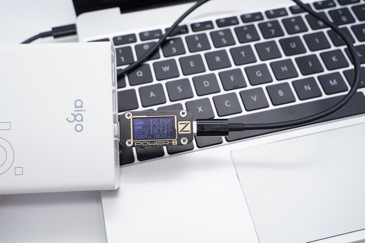

USB-C 支持 PD 快充协议,大部分的笔记本电脑也支持 USB PD 快充协议,所以 USB-C 可以为笔电充电,提供 12V输出,功率在 19W 左右。
20W 快充的充电宝面向的大部分是手机或平板数码产品,笔电毕竟属于大功率用电设备,即使充电宝可以为笔电充电也仅仅是在应急的情况下。

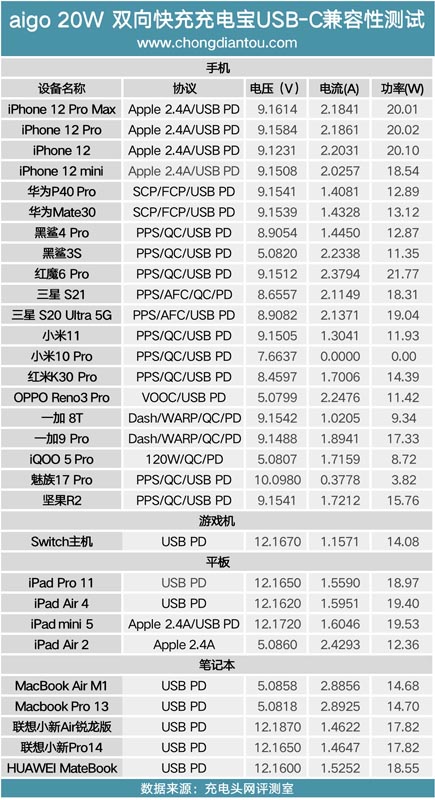

将 USB-C 的测试数据汇总,对iPad 和笔电可以提供 12V 高压快充输出,功率在 18W 左右,USB-C 支持 iPhone 12 的 20W 快充,除此之外对于其他的安卓手机同样可以提供 PD 快速充电,只是对小米 10 Pro 的充电兼容性稍差一些。
整个柱状图中红魔 6 Pro 的功率最高,达到了 21.77W。除此之外其他设备的充电功率整体走向较为平缓。

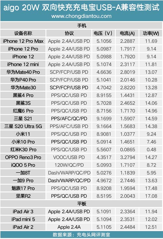

2、USB-A1

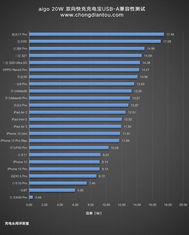

USB-A 支持Apple2.4A 充电,所以为 iPhone 手机可以提供 12W 左右的快充功率。
苹果设备处于 Apple2.4A 充电状态,功率在 12W 左右。为华为手机可以提供 SCP 快充,但功率表现稍差,其他安卓手机大部分均处于 QC 快充状态下。
整个柱状图中魅族 17 Pro 的充电功率最高,达到了 18.48W,其他设备处于正常快充状态,只是对于红米 K30 Pro 的充电兼容性稍差一些。

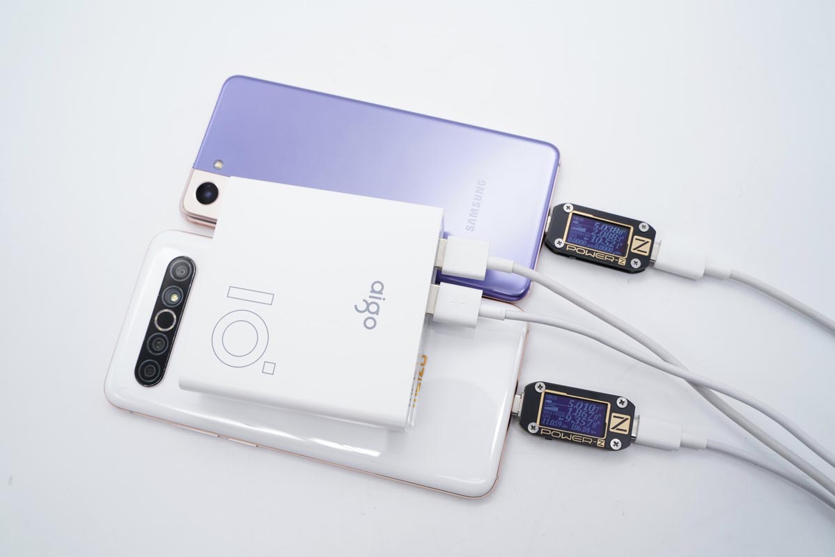

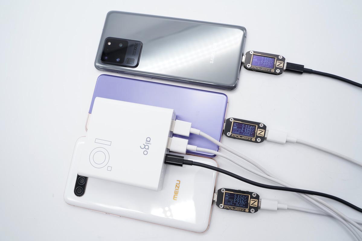

4、多口同时输出
(1)USB-C+USB-A1
同时使用 USB-C 和 USB-A1 为 2 台手机充电,实测充电宝支持 USB-C 和 USB-A1 同时输出为手机充电。
(2)USB-C+USB-A2
将充电接口由 USB-A1 更换成 USB-A2,实测可以正常充电。
(3)USB-A1+USB-A2
充电宝的 2 个 USB-A 接口支持同时输出。

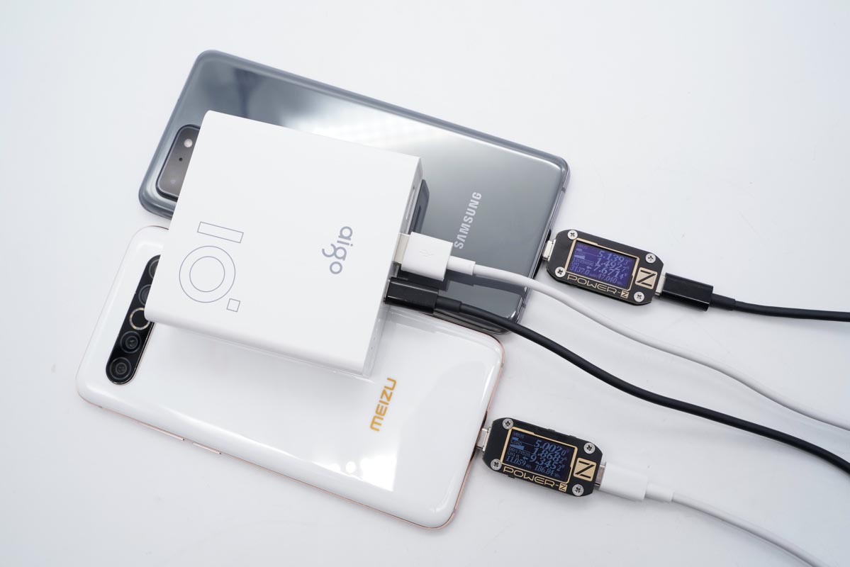

(4)三口同时
最后同时使用充电宝的 3 个接口为三台手机充电,实测完全可以正常充电。

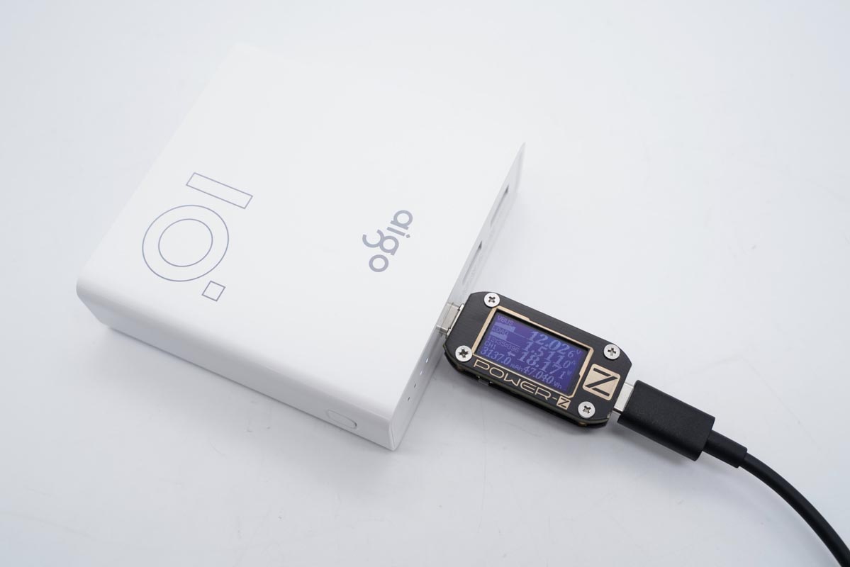

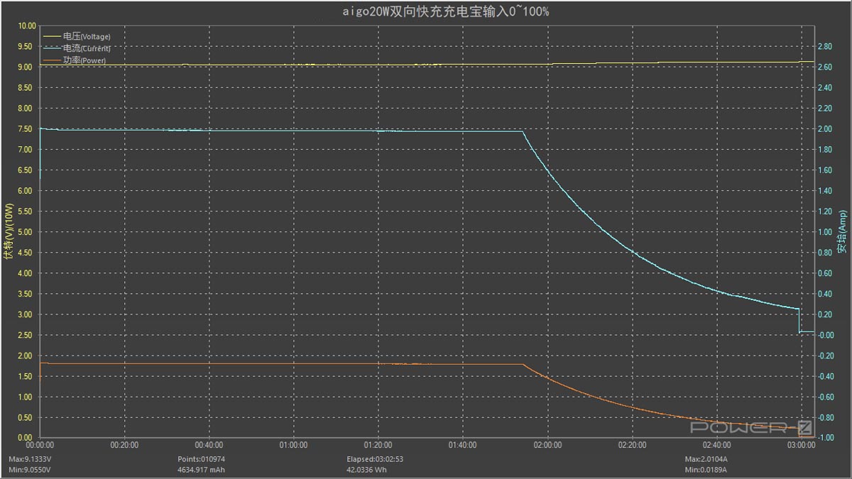

自充方面充电宝支持 MicroUSB 输入和 USB-C 输入,既满足了当下对于普及度很高的 USB-C 接口的支持,同时也兼顾了老款充电接口。通过 USB-C 为充电宝充电功率可以达到 18W 左右。
2、MicroUSB 输入
通过 MicroUSB 接口可以提供 18W 的快充输入。
对充电宝的自充电进行测试,1 小时 54 分前功率保持在 18W 左右的输入状态,随后功率和电流逐渐下降直至充电结束,全程耗时约 2 小时 59 分。

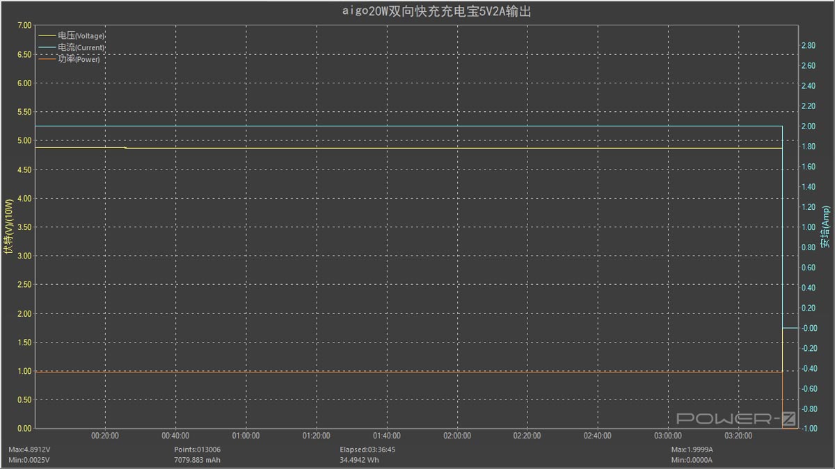

输出效率是测试充电宝在不同的输出档位下的实际输出能量,是测试充电宝性能的一个重要指标,下面是aigo 20W 快充充电宝在不同的输出档位下的输出效率测试。
首先以 5V2A 对充电宝进行输出效率测试,整个测试过程持续了 3 小时 32 分,测试过程中三大数据平台均非常稳定。实际放出的能量约为 34.4942Wh,所以充电宝在以 5V2A 档位输出时效率约为34.4942/37=93.22% 。

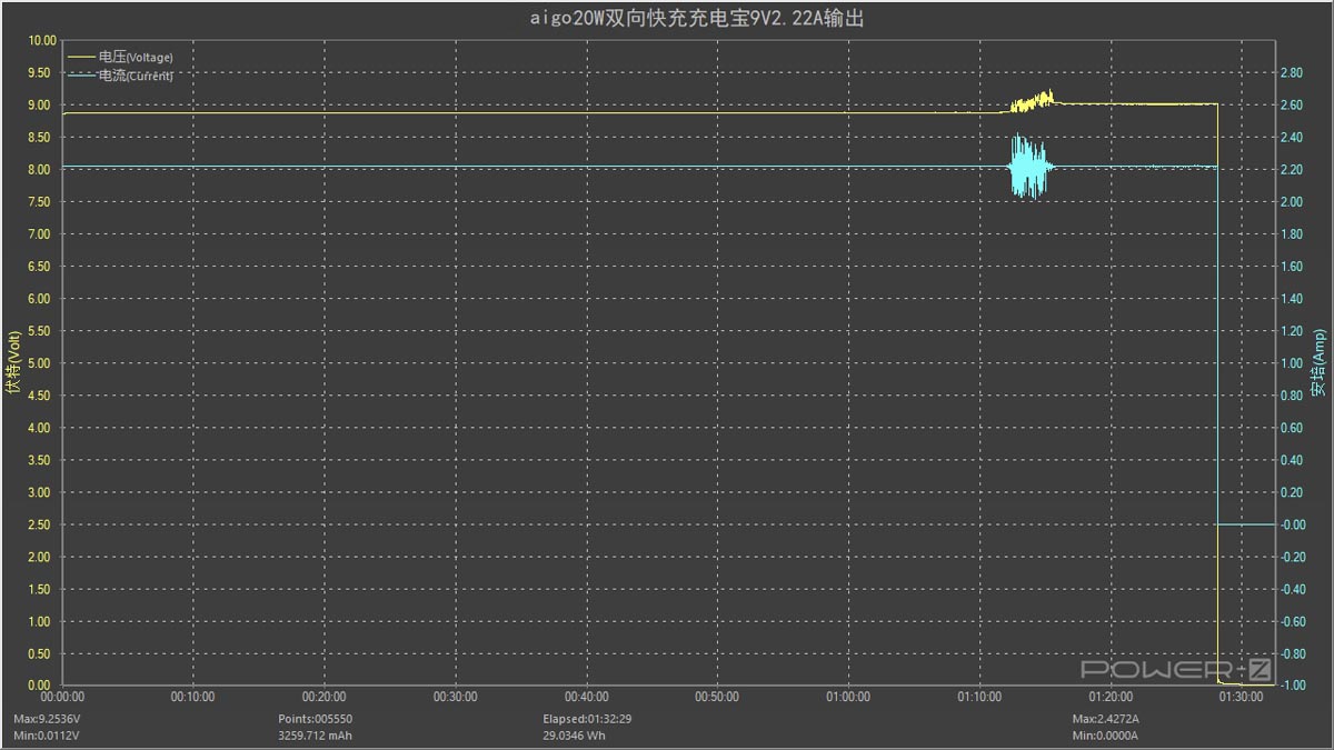

以 9V2.22A 档位对充电宝进行输出效率测试,整个测试过程同样非常稳定,只不过在最后阶段出现了一点抖动,全程耗时 1 小时 28 分。放出的能量约为 29.0346Wh,所以充电宝在以 9V2.22A 档位输出时效率约为29.0346/37=78.47% 。

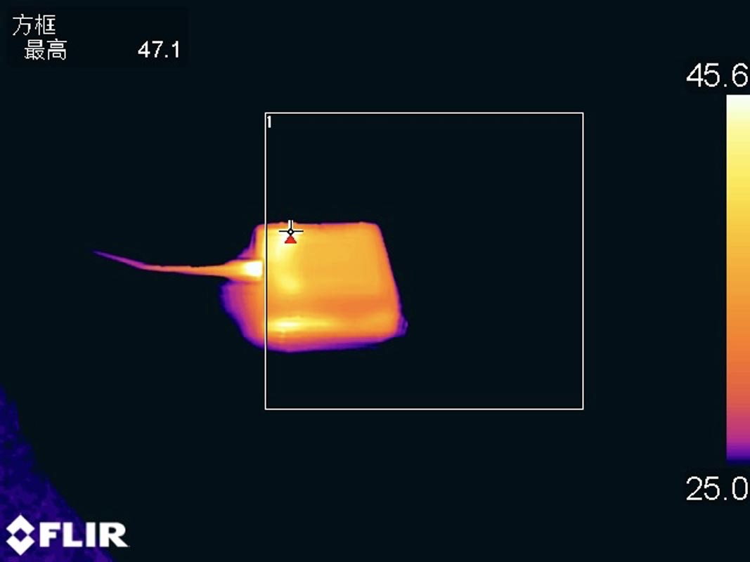

2、温升

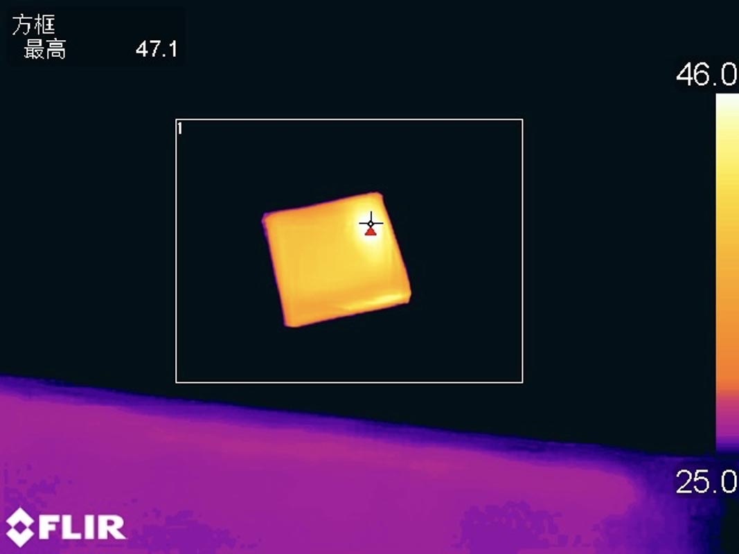

除了输出效率外小编还采集了充电宝的温升数据,下面是将充电宝放在温度约为 25℃的恒温箱内以 9V2.22A 档位持续输出 1 小时后采集表面温度。
以 9V2.22A 档位持续输出 1 小时后采集充电宝表面的最高温度为 47.1℃。
翻转至另一侧,最高温度同为47.1℃。
