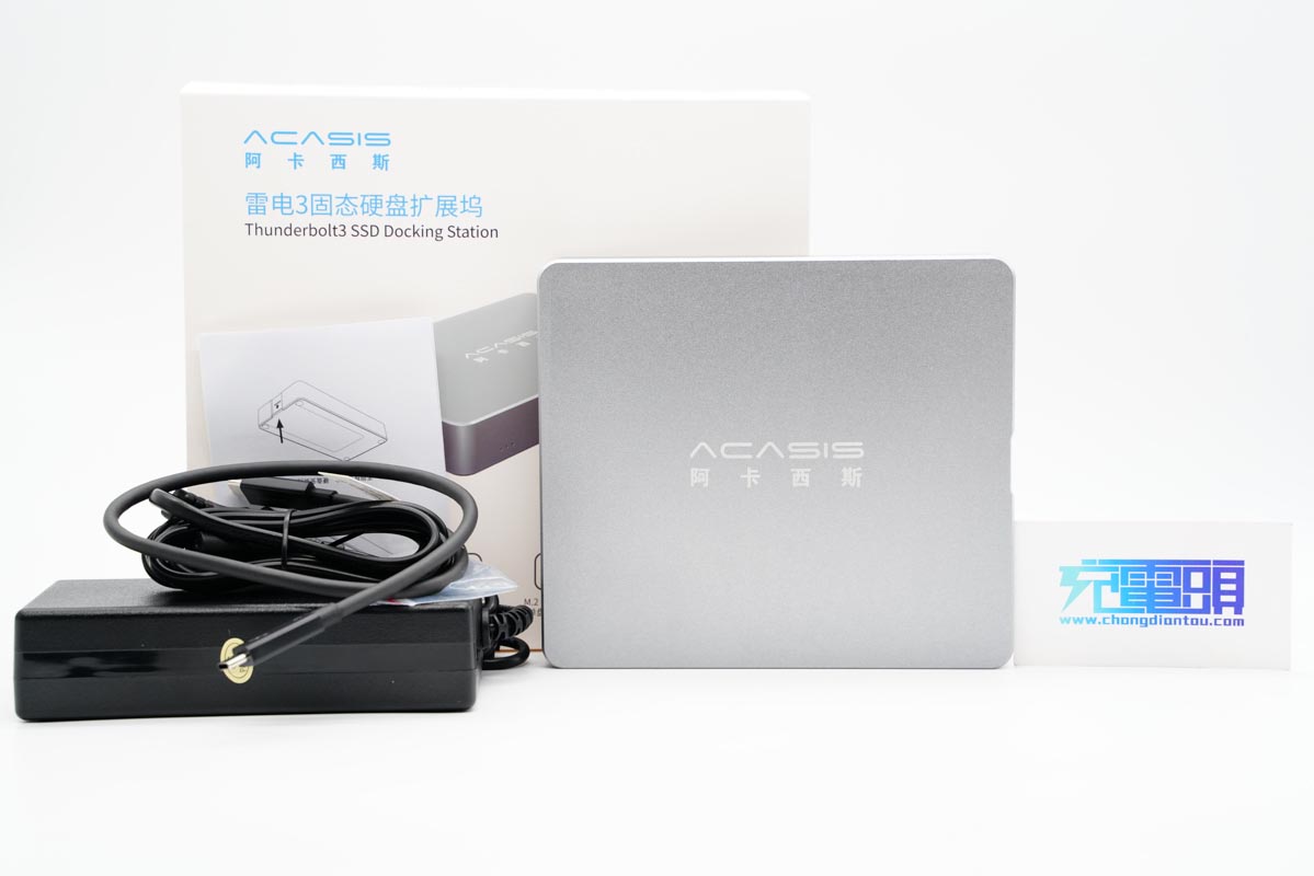

专注于存储拓展类产品的阿卡西斯针对专业用户群体推出了一款产品,它既可以当做固态硬盘盒使用,也可以当做雷电3拓展坞使用,它就是阿卡西斯雷电3固态硬盘拓展坞,下面一起来看看。
从包装盒的正面就可以看出这款产品的三维外观图,左上角是这款产品的名称:阿卡西斯雷电3固态硬盘拓展坞。从包装盒上可以得知这款产品共有TB3SD2和TB3SD4两个版本,小编拿到的是后者。

包装内含:雷电3固态硬盘拓展坞*1、雷电3数据线*1、DC电源*1、说明书*1

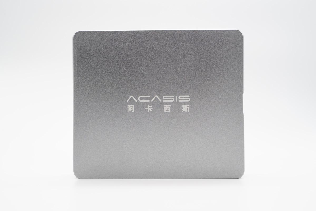

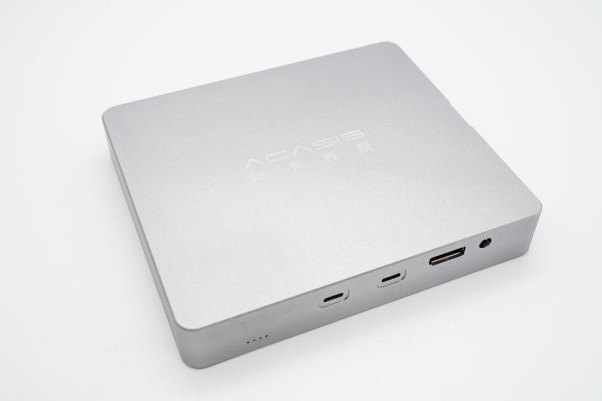

正如包装盒上介绍的,阿卡西斯雷电3固态硬盘盒拓展坞外壳颜色为太空灰配色,产品采用方正的造型设计,全部采用铝合金材质打造,可以更快的将使用中产生的热量散去。
硬盘盒拓展坞的正面,正中间印制着阿卡西斯的品牌Logo。

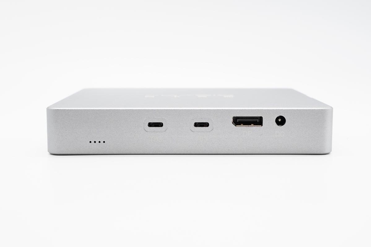

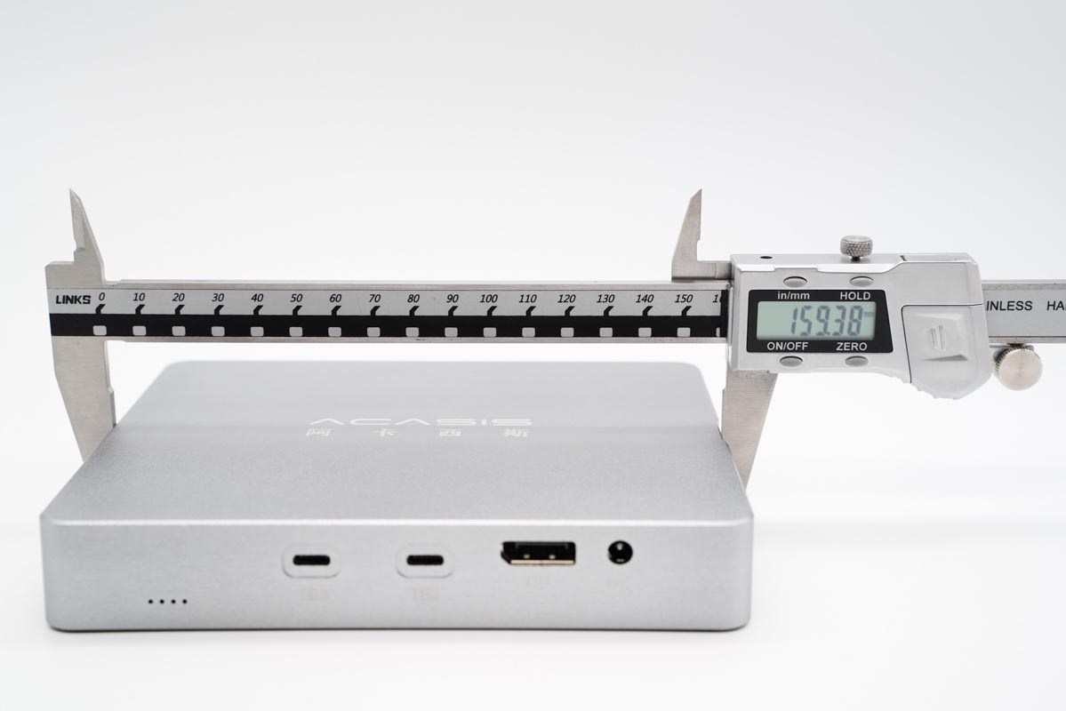

侧面放置着接口,分别为2个雷电3接口,USB-C物理接口形态,DP接口以及DC电源输入接口。

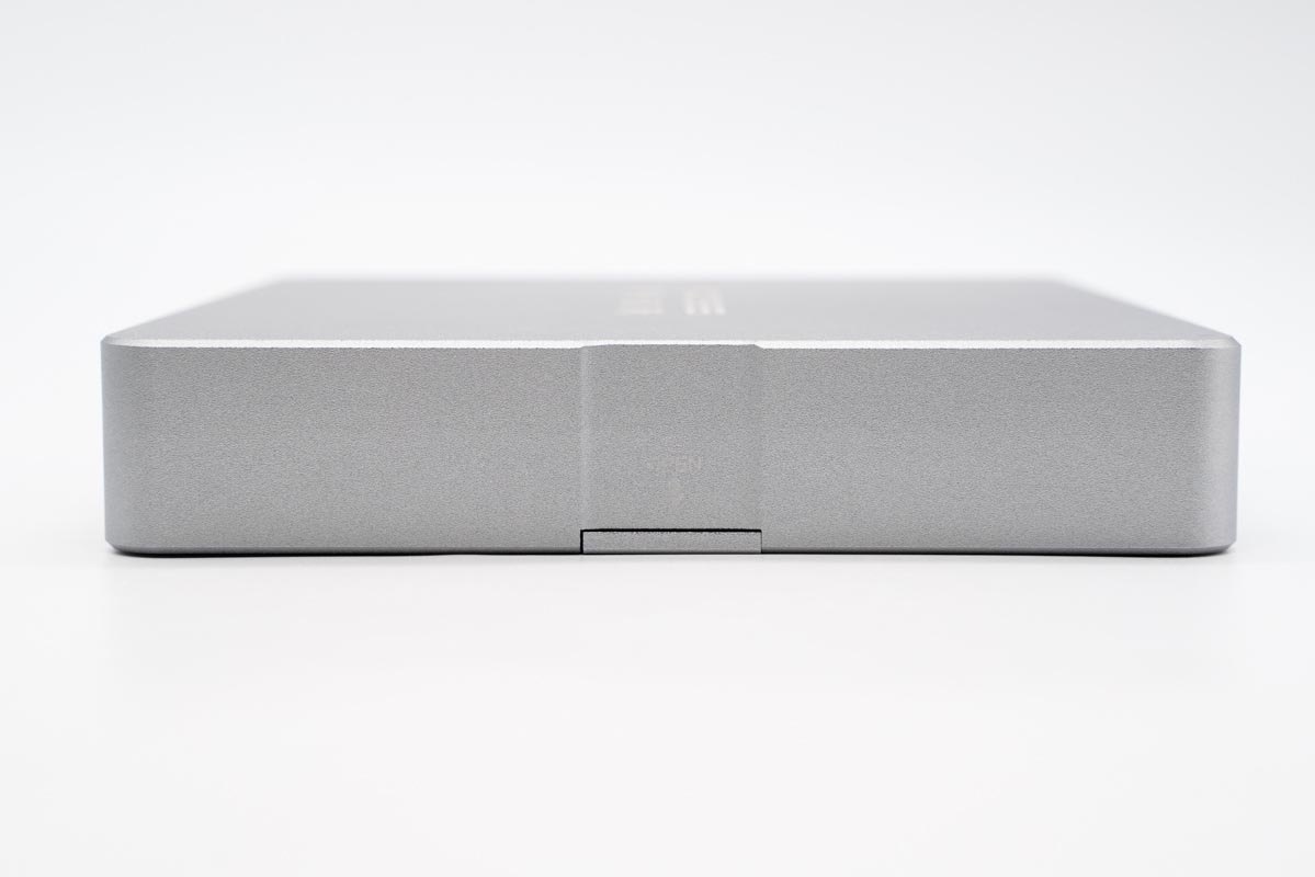

另一侧为开盖处。

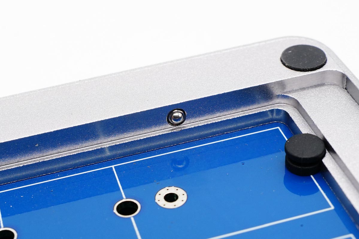

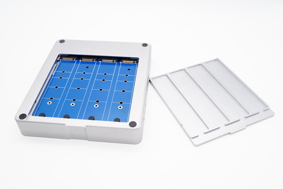

背面的盖板采用无螺丝设计,通过侧面的开盖处可以轻松打开后盖,无需借助其他工具,非常方便。

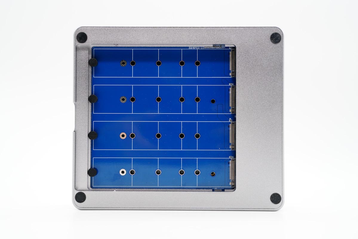

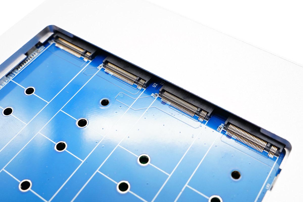

打开盖板,背面即为固态硬盘的插槽。小编拿到的是四盘位的版本,型号TB3SD4,这样就很好理解了。盘位的左侧自带四个硬盘固定胶钉,这也是为22110尺寸的固态硬盘而准备的。
接口处特写,接口支持M KEY接口、B&M KEY、22x80尺寸的NVMe协议的M.2 NVMe固态硬盘。再次提醒,接口兼容M KEY接口、B&M KEY的固态硬盘,避免购买回去无法使用。并且这一信息都在官方店铺的详情界面有所描述。
插槽内壁带有伸缩式卡位,可以进一步的固定后盖。

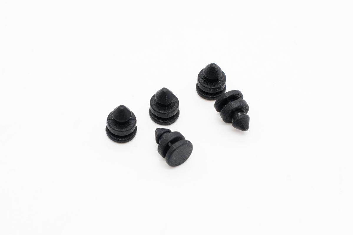

除了硬盘盒内标配的四个固定胶钉之外还自带了五个胶钉留作备用。
使用卡尺实测硬盘盒拓展坞长度约为159.38mm。

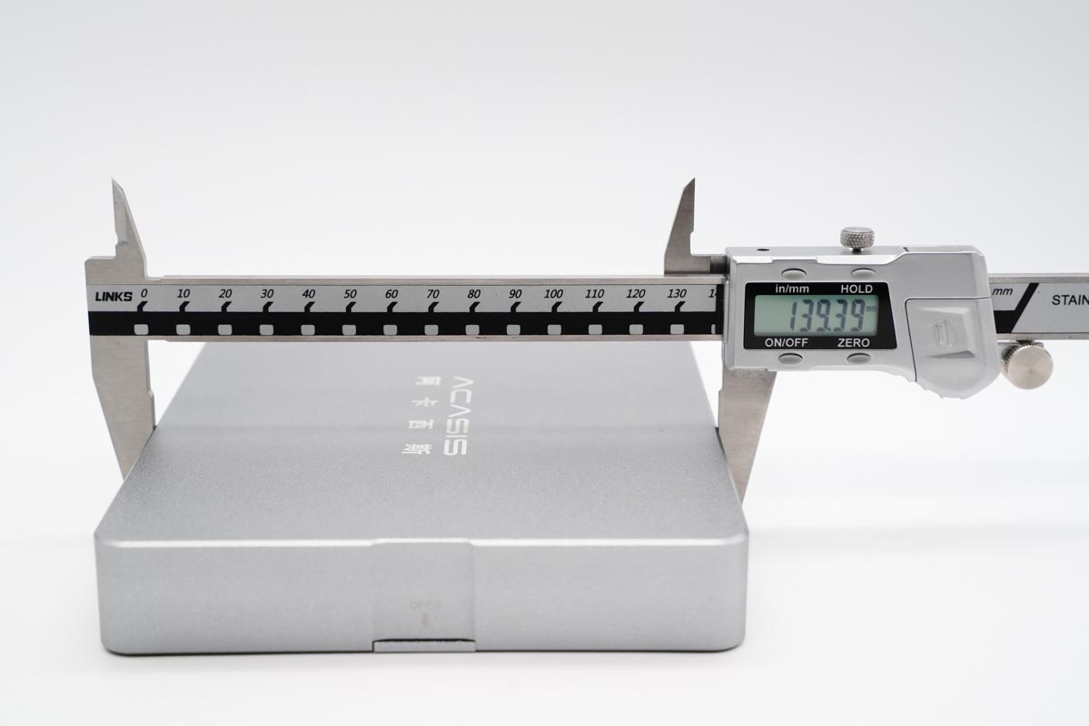

宽度约为139.39mm。

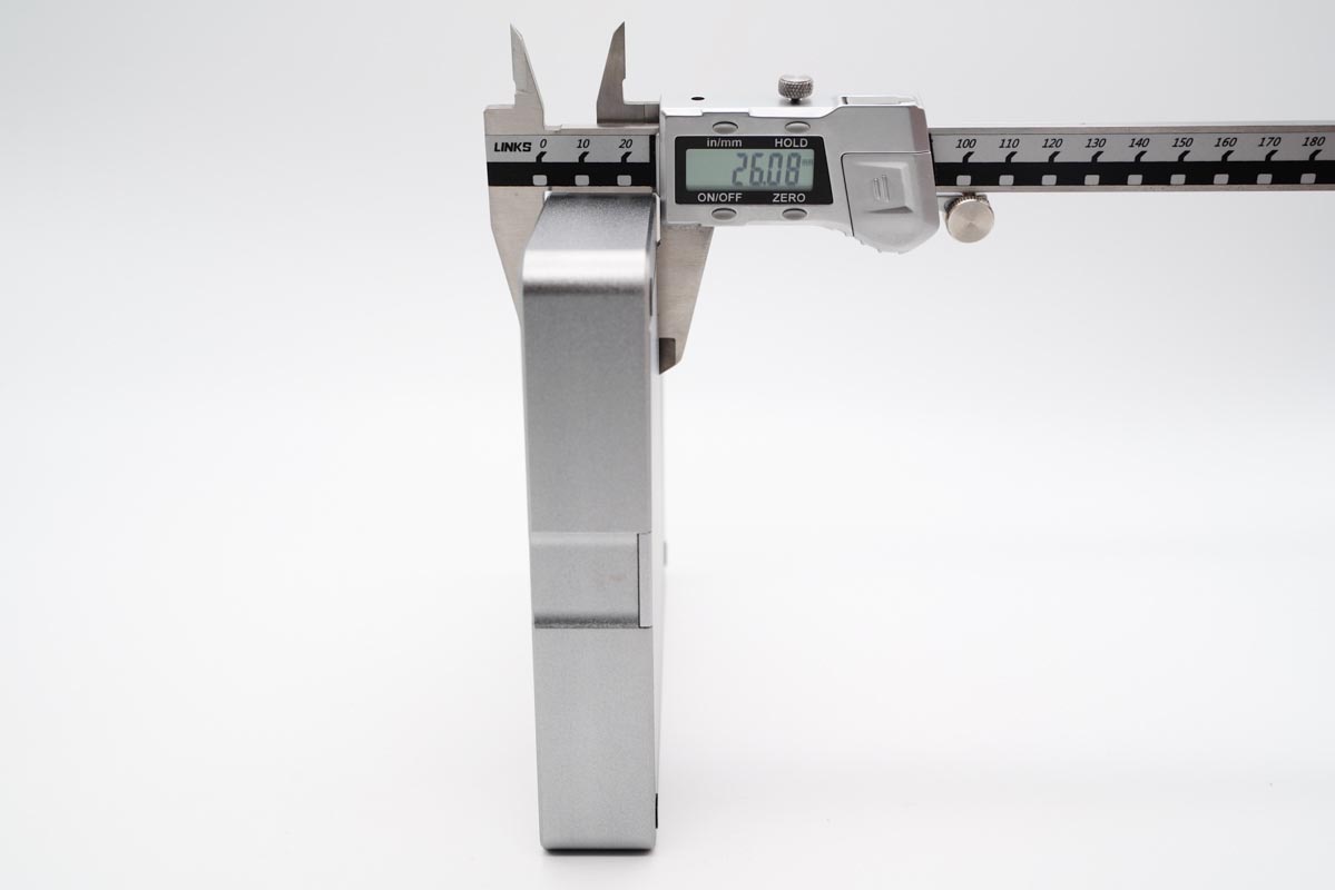

厚度约为26.08mm。

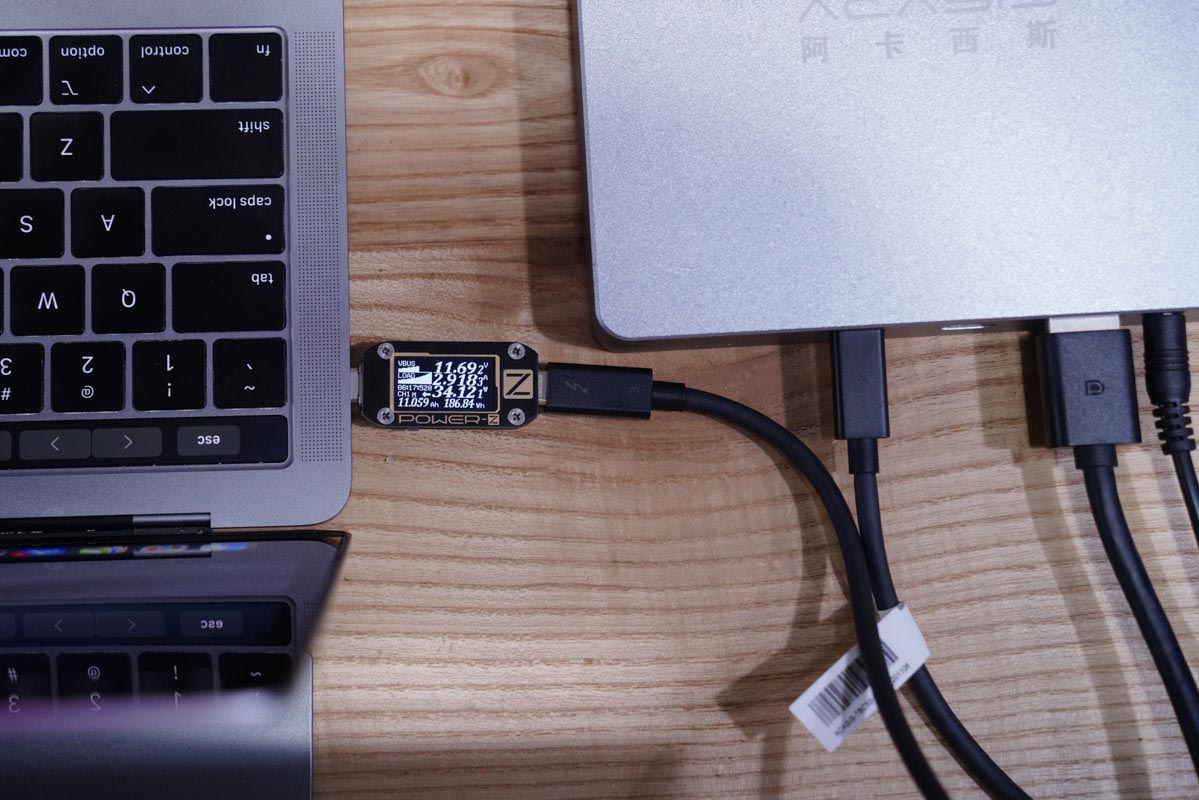

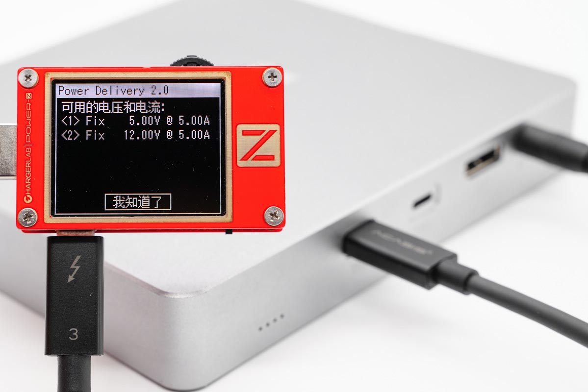

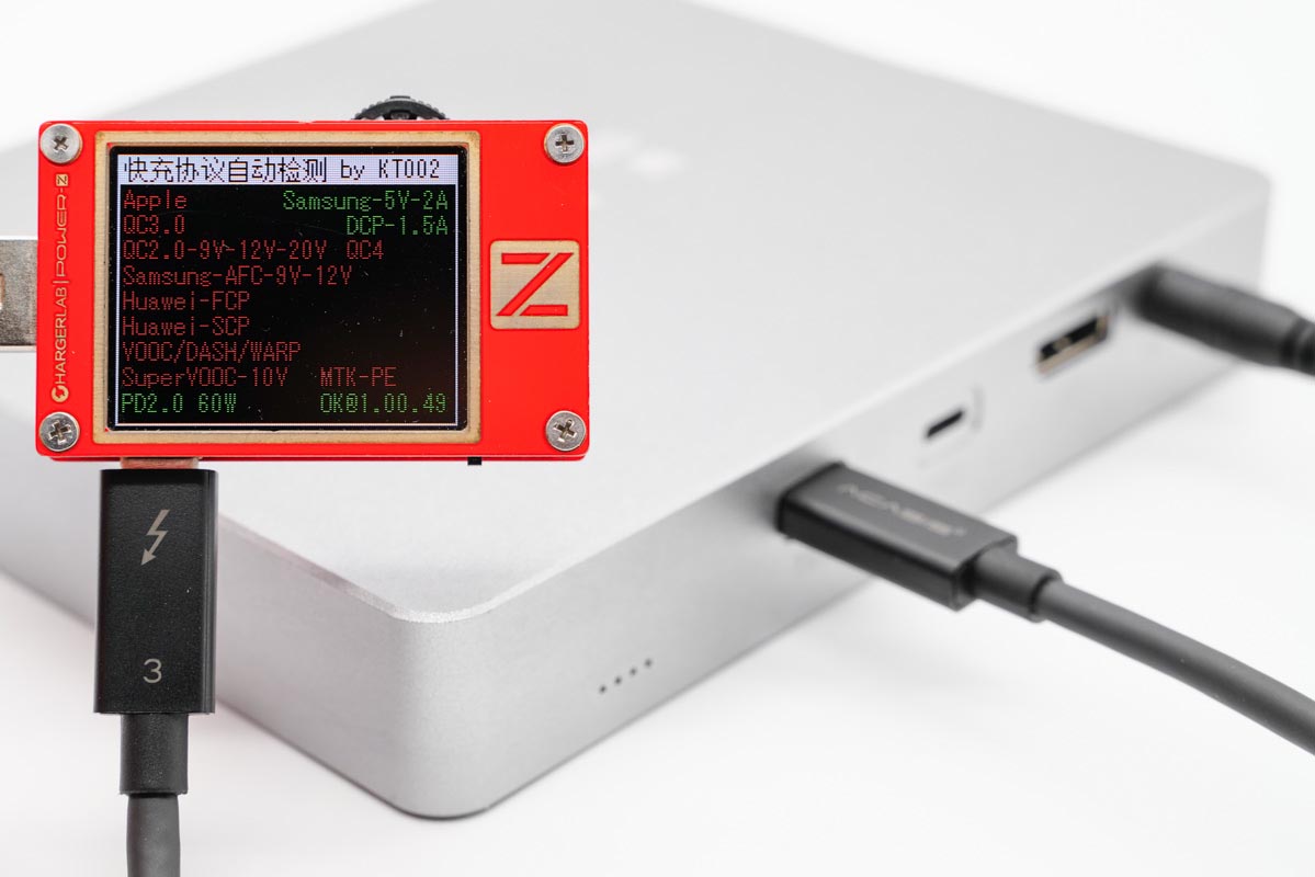

使用ChargerLAB的POWER-Z KT002读取附带雷电3接口的快充协议,实测支持PD快充。
触发PD快充输出时可以提供5V5A、12V5A两个固定电压档位。

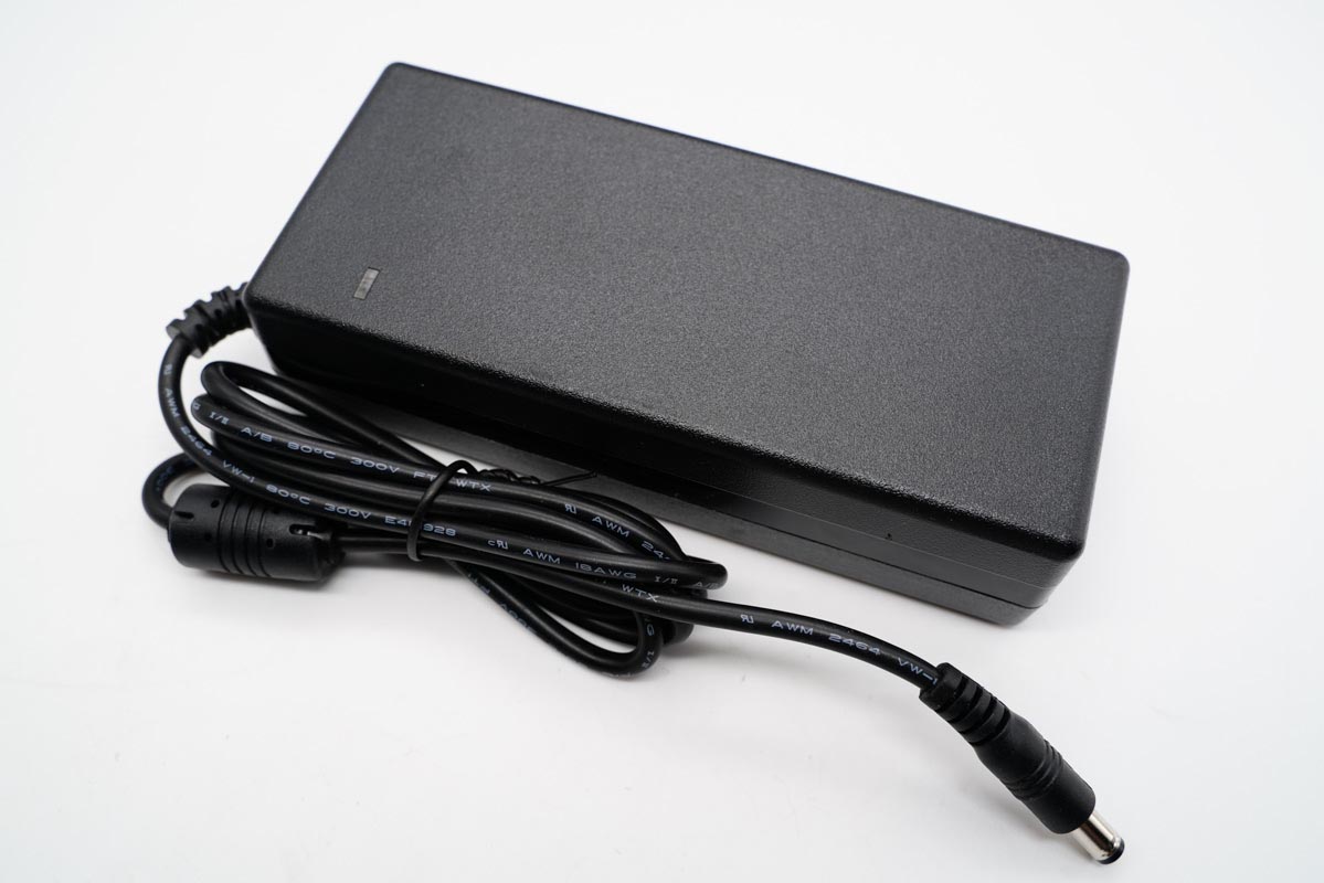

包装盒内附带了电源适配器,用于给固态硬盘盒拓展坞供电,充电器类型为常见的两段式设计。
标配的充电器支持最高90W的输出功率。

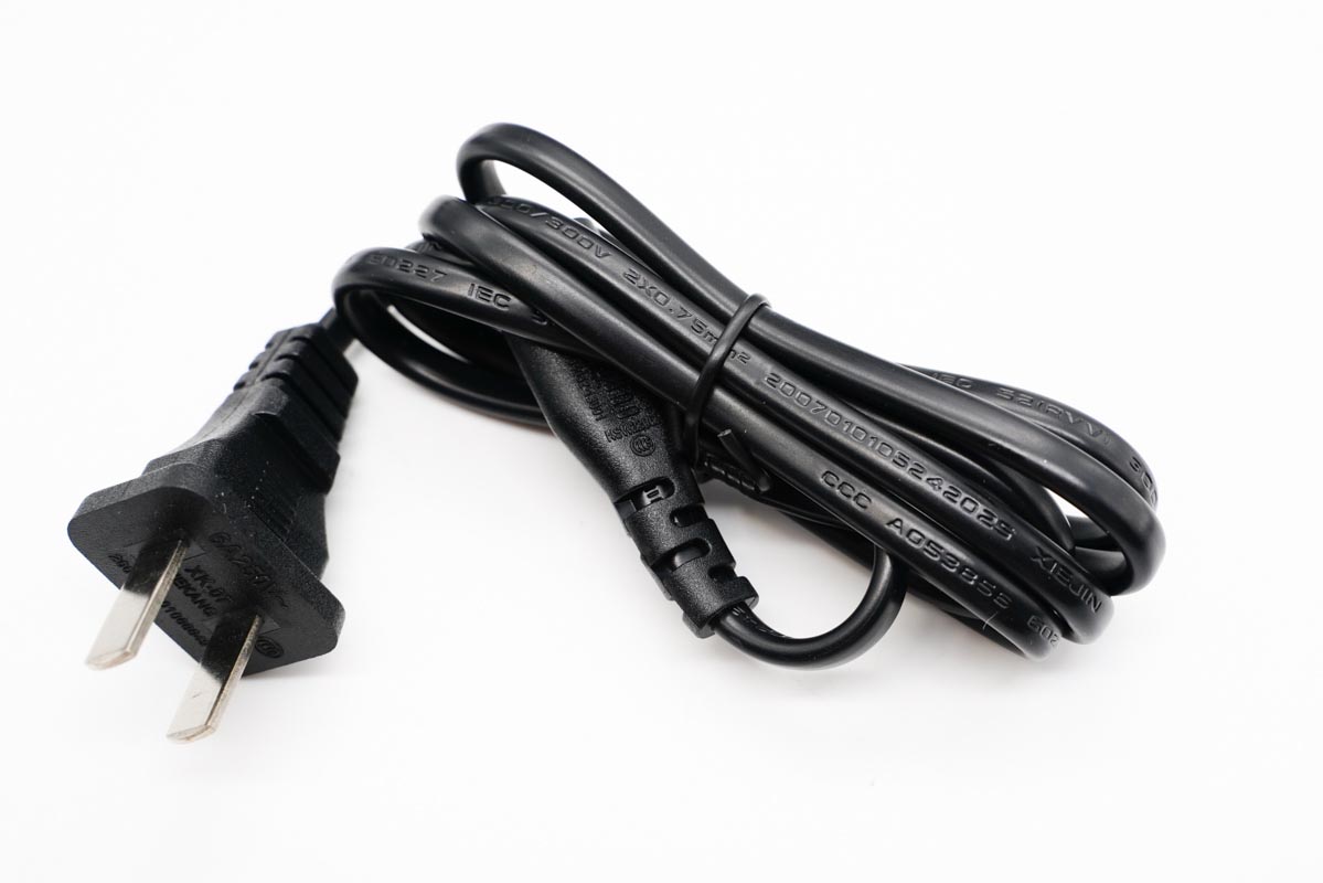

充电器输入端连接线插头为国标双插脚。

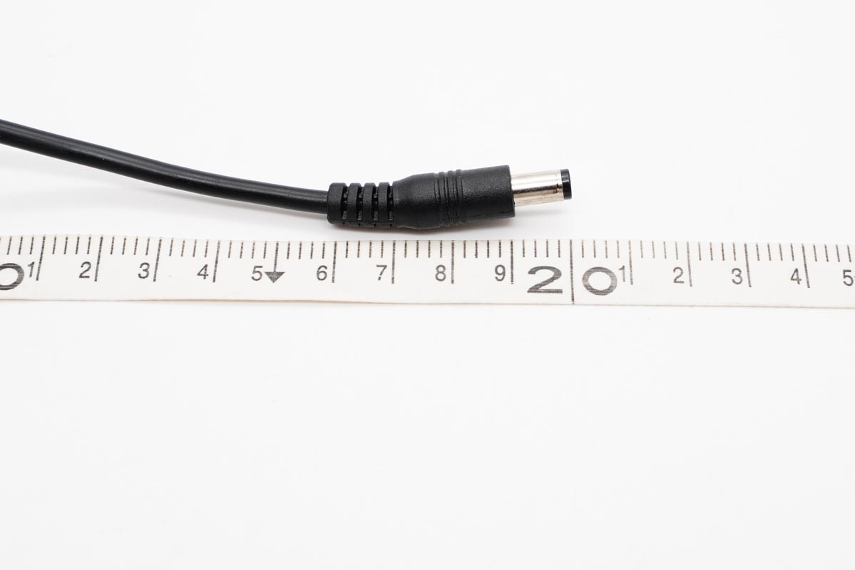

电源适配器加上连接线的长度约为120cm。

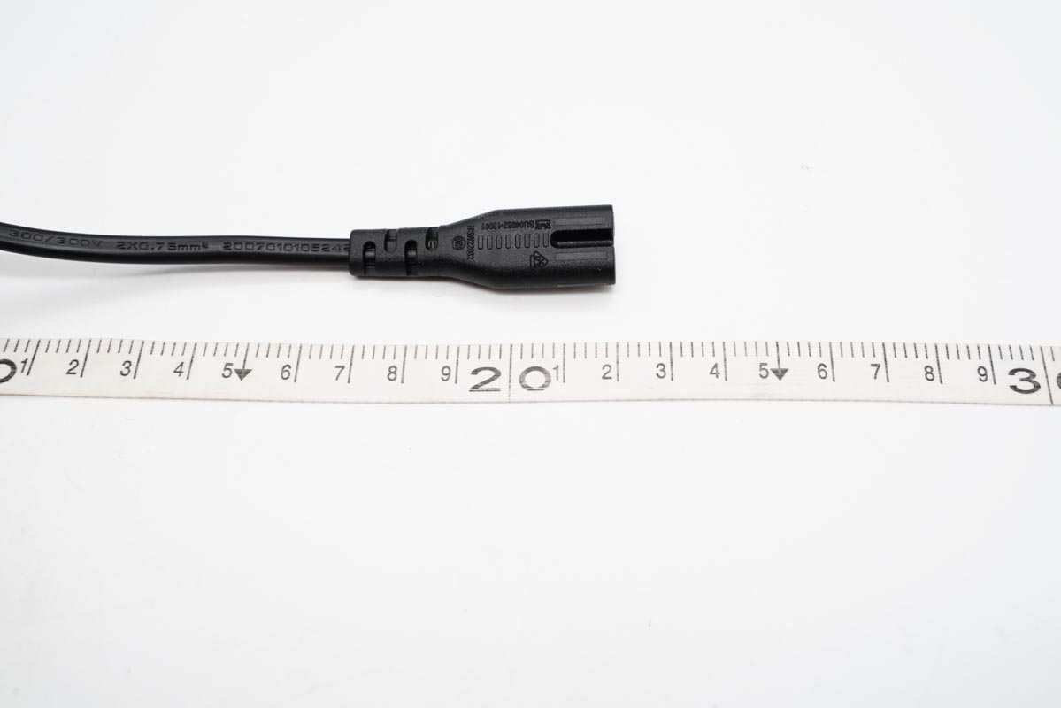

电源输入端连接线长度约为122cm。组合起来就是252cm,2.5米的长度足以应付不同的使用环境了。

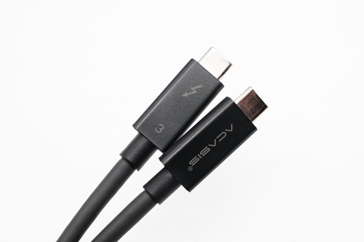

除了标配的充电器之外包装盒内还附带了一条雷电3的数据线。

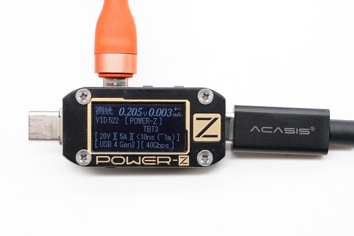

使用ChargerLAB的POWER-Z KM001C读取线材的信息,实测线材支持20V5A 100W的充电功率,支持40Gbps的传输速度,USB标准为USB4 Gen3。

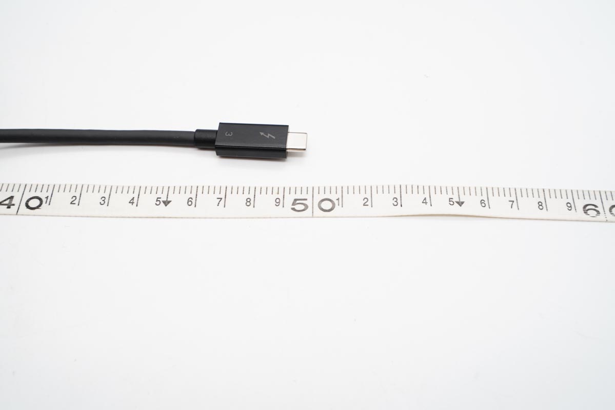

雷电3线材的长度约为50cm。

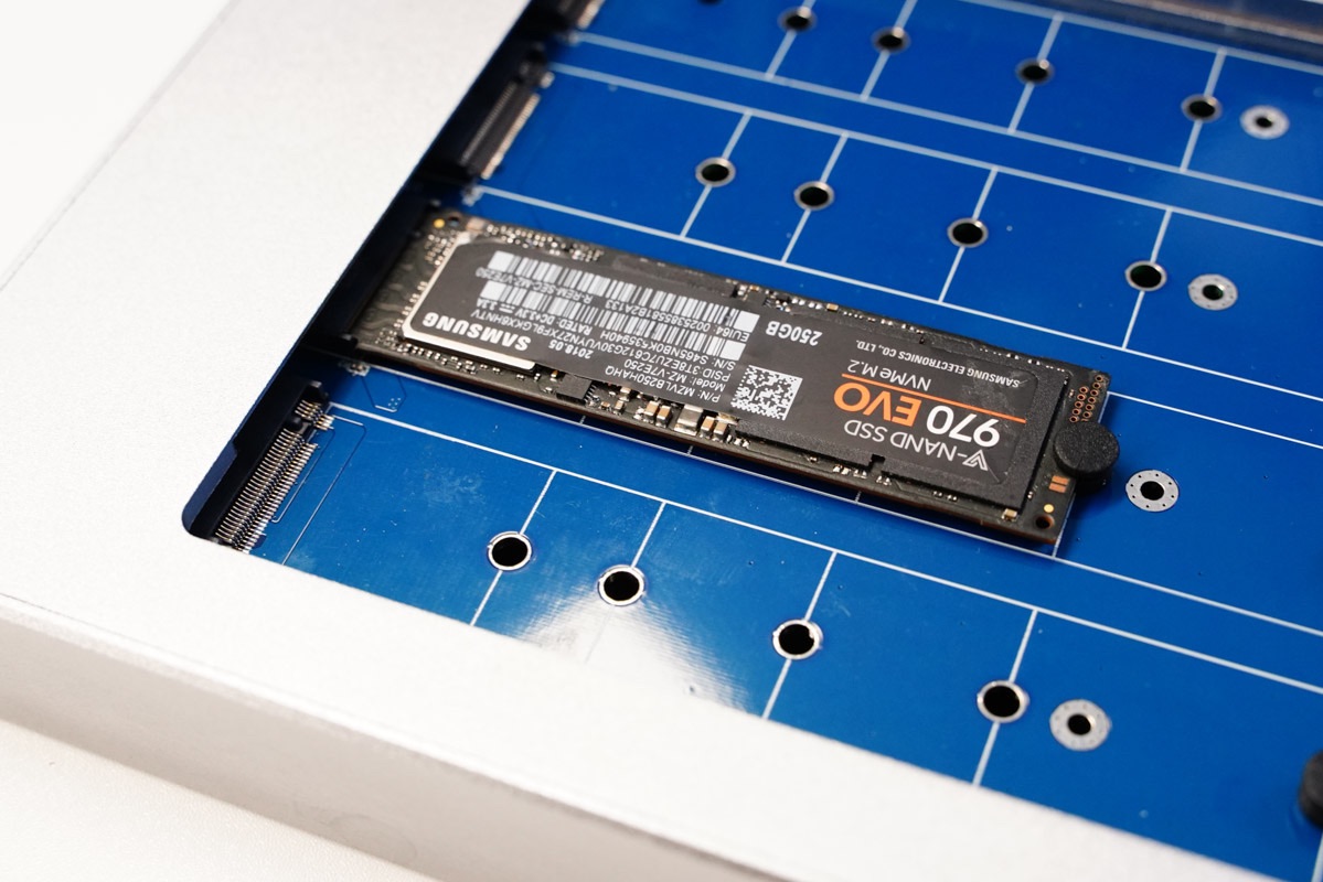

阿卡西斯的这款雷电3硬盘盒拓展坞配备了四个硬盘插槽,可以同时支持插入四块固态硬盘,官方数据支持最高32TB的外置存储,也就是支持最高32768GB的外置存储。这里小编使用一块固态硬盘参与测试,硬盘也是熟悉的三星970 EVO固态硬盘。

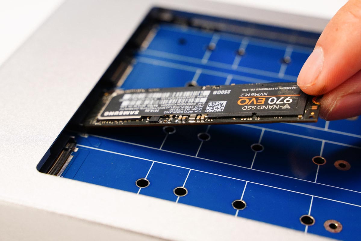

将固态硬盘连接插口,使用胶钉固定。

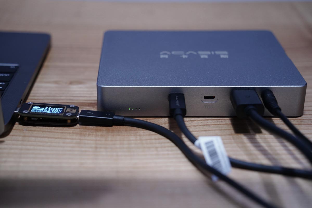

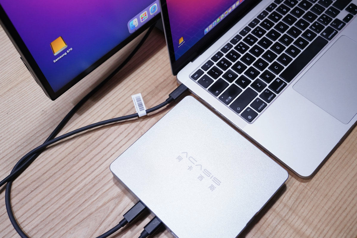

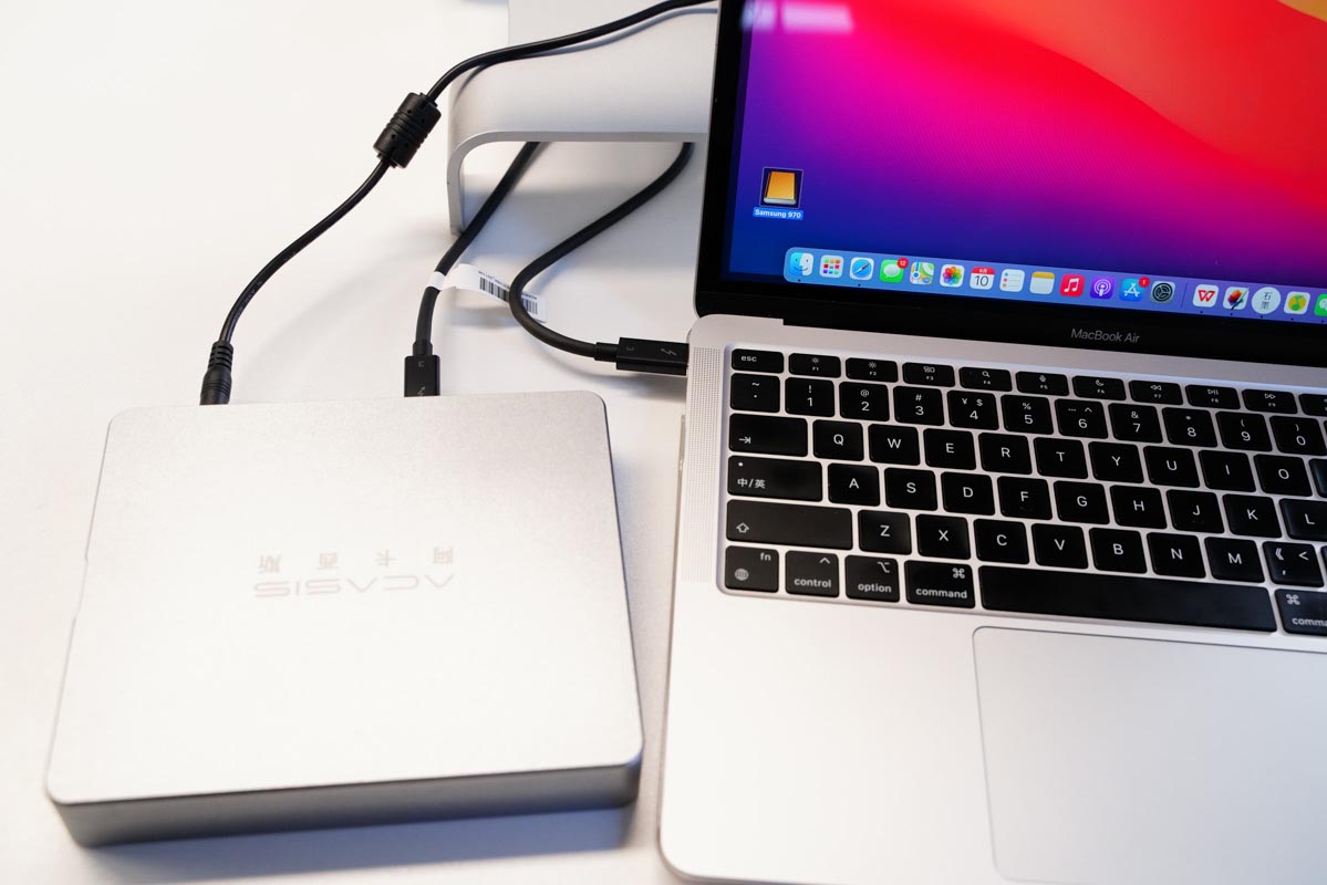

将雷电3固态硬盘盒的DC输入接口连接充电器,雷电3接口通过自带的雷电3数据线连接MacBook Air的USB4接口。在屏幕的左下角已经看到电脑读取到了硬盘盒内部的硬盘。

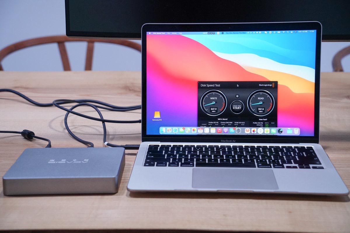

使用Mac端的Disk Speed Test测试硬盘盒的传输速度,实测写入速度为647.9MB/s,读取速度为787.9MB/s。

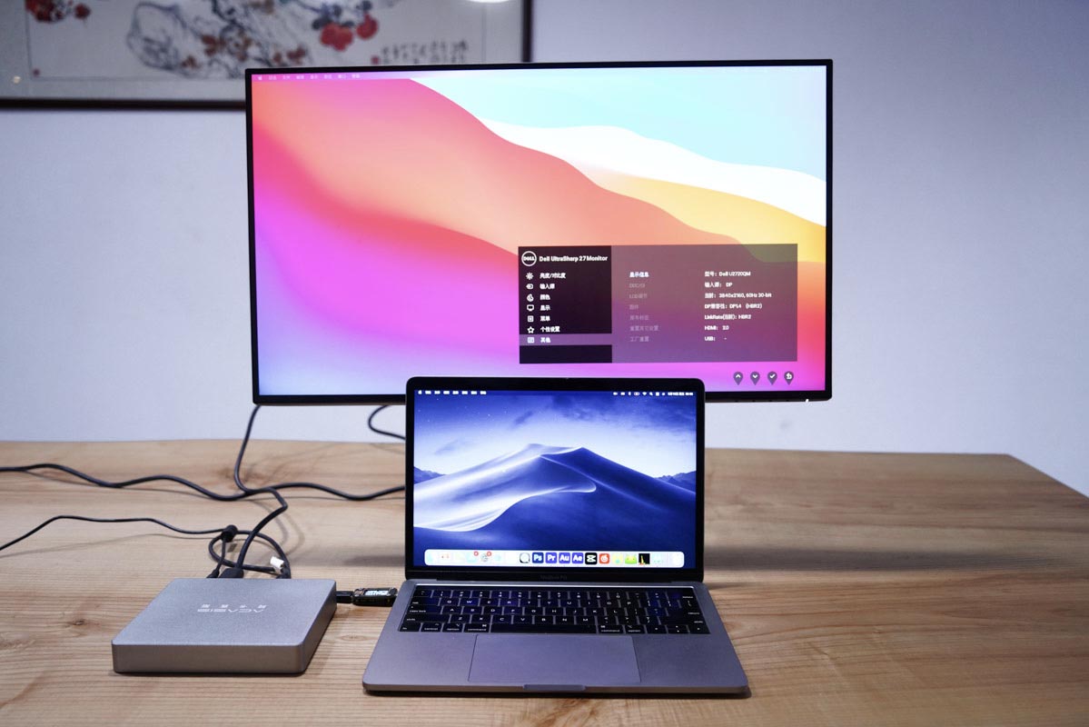

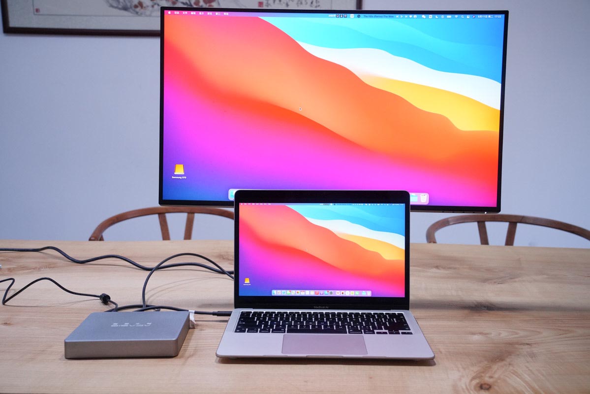

除了可以作为外置存储硬盘盒外还支持多接口拓展使用,可以用来外接大屏幕的显示器,获得更好的观看体验。
固态硬盘盒的1个雷电3接口通过雷电3数据线连接笔电的USB4接口,使用另一个雷电3接口通过雷电3数据线连接戴尔U2720QM 4K显示器。
连接显示后调出显示器的参数,当前分辨率为2160p,30-bit,完美拓展4K显示器。
雷电3接口连接笔电除了可以提供拓展外还可以为笔电进行充电服务,实测为MacBook充电可以提供36W左右的充电功率。

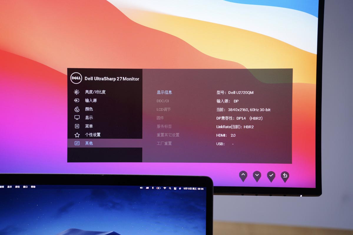

使用DP连接线分别连接硬盘盒的DP接口和显示器的DP接口,同样可以外接显示器获得更好的观看体验。
在外接显示器的同时调出显示器的参数信息,当前显示器的分辨率为3840*2160,60Hz 30-bit。同样可以支持4K显示器拓展。
