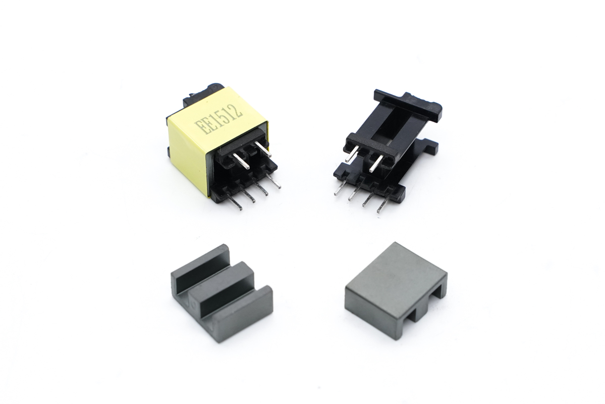

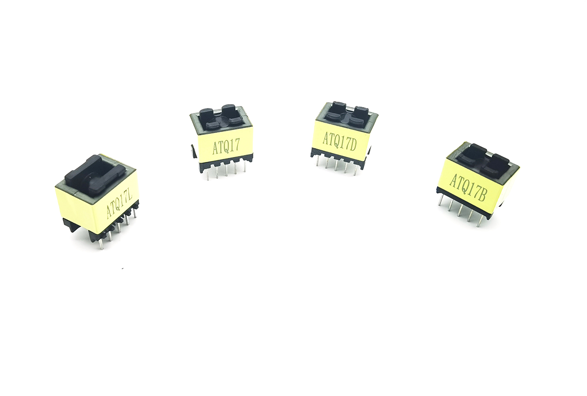

1EE1512
功率:20W
Ae:41.8
特点::14.5mm:18.7mm:12mm,PC95或PC96磁芯材料,用于20W PD快充电源。

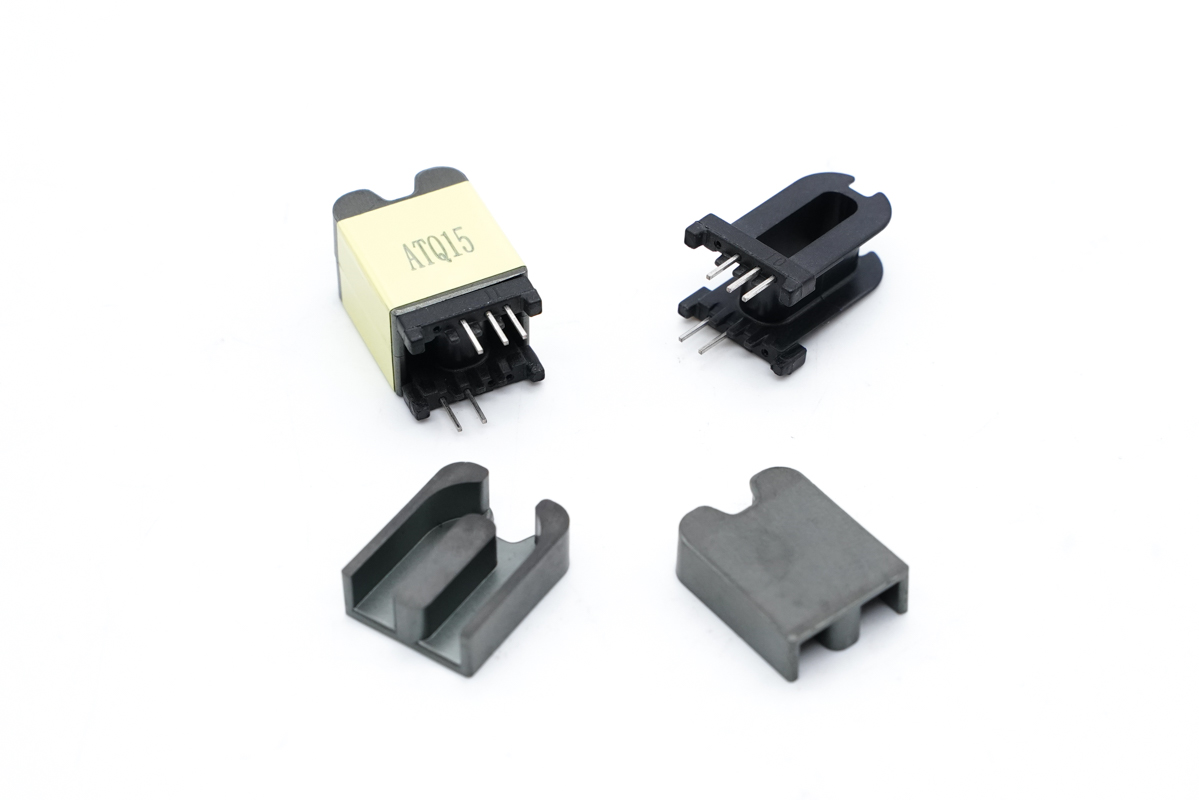

2ATQ15
功率:30W
Ae:52.6
特点: 宽:15.2mm高:23mm厚:12.2mm,PC95磁芯材料,用于30W PD快充电源。

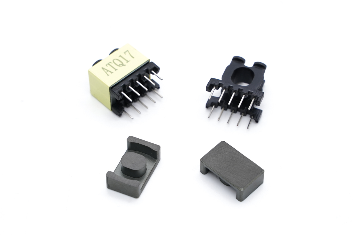

3ATQ17
功率:20W
Ae:40.2
特点:宽:17.3mm高:16.9mm厚:11.7mm,PC95或PC96磁芯材料,用于20W PD快充电源。
款式:ATQ17(常规款)、ATQ17B(矮款)、ATQ17L(骨架加长,高性价比款)。
4ATQ1713
功率:25W
Ae:47.11
特点:长:17.6mm宽:17.8mm高:13mm,PC95磁芯材料,用于25WPD快充电源。
5ATQ1715
功率:33W
Ae:47.11
特点:长:17.3mm宽:17.1mm高:16mm,PC95磁芯材料,用于33WPD快充电源。
6、ATQ18
功率:33W
Ae:62
特点:宽:17.5mm,高:16mm,厚:13.2mm,PC96或PC97磁芯材料,用于33WPD快充电源。
款式:1.ATQ18(常规脚位3+3款) 2.ATQ18P(脚位4+4款)。

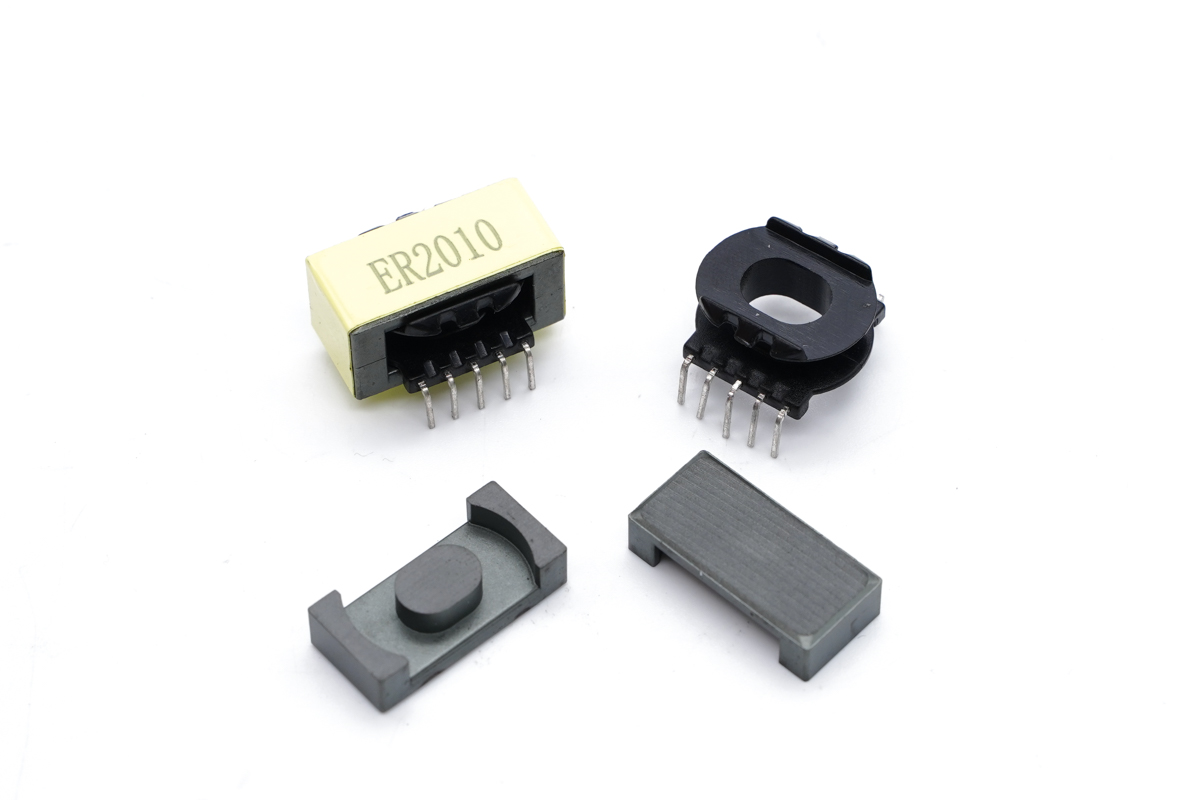

7ER2010
功率:20W
Ae:40.58
特点:长:20.7mm宽:17.2mm高:10mm,PC95磁芯材料,用于20WPD快充电源。
8PQ20

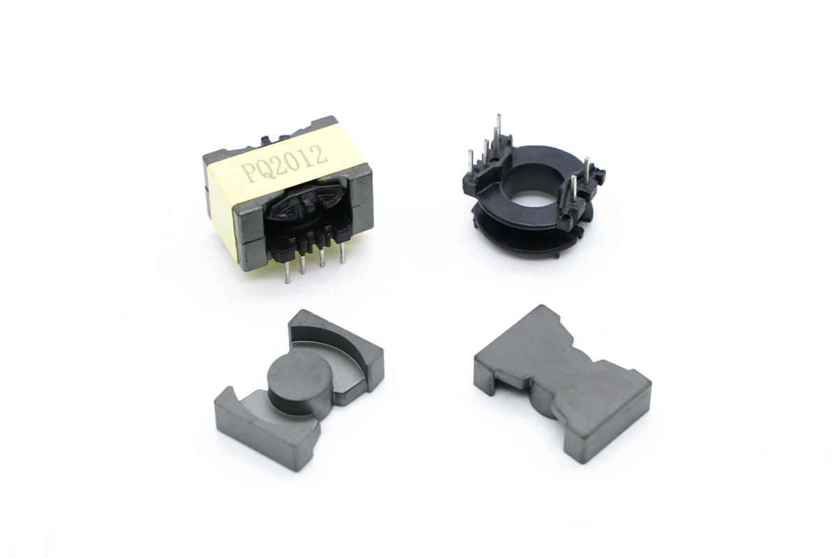

功率:30W-35W
Ae:60.4
特点:长:20.7mm宽:17.5mm高:11.5mm,PC95磁芯材料,用于30W-35WPD快充电源。
款式:PQ2012(超薄款)、PQ2013(立式常规款)、PQ2013L(骨架加长,高性价比款)、PQ2014(宽槽绕线款)。

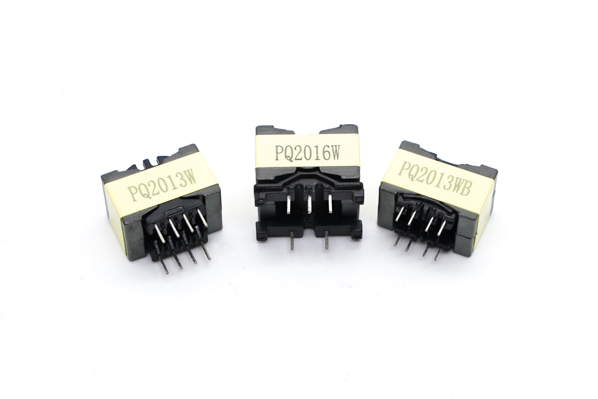

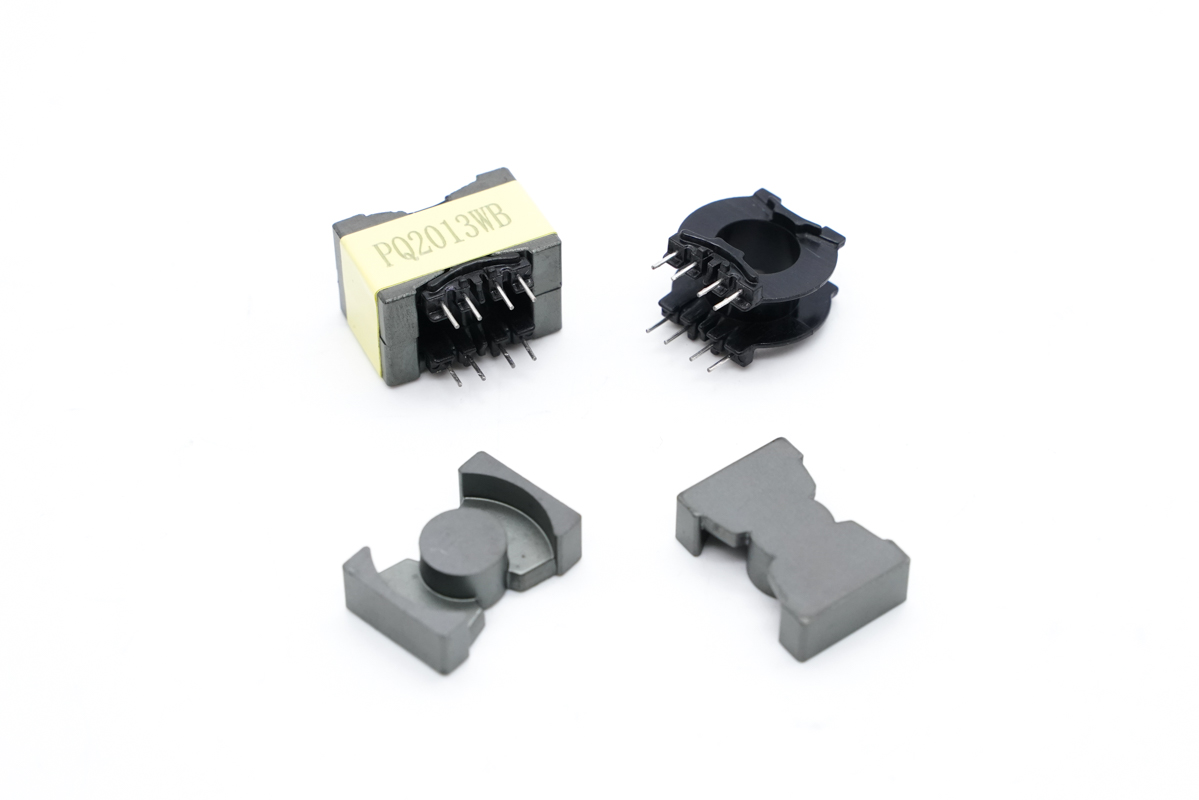

9PQ20W
功率:30W-40W
Ae:60.4
特点:宽:20.7mm,高:16.5mm,厚:13mm,PC95磁芯材料,用于30W-40WPD快充电源。
款式:PQ2013WB(矮款)、PQ2013W(卧式常规款)、PQ2016W(宽槽绕线款)。

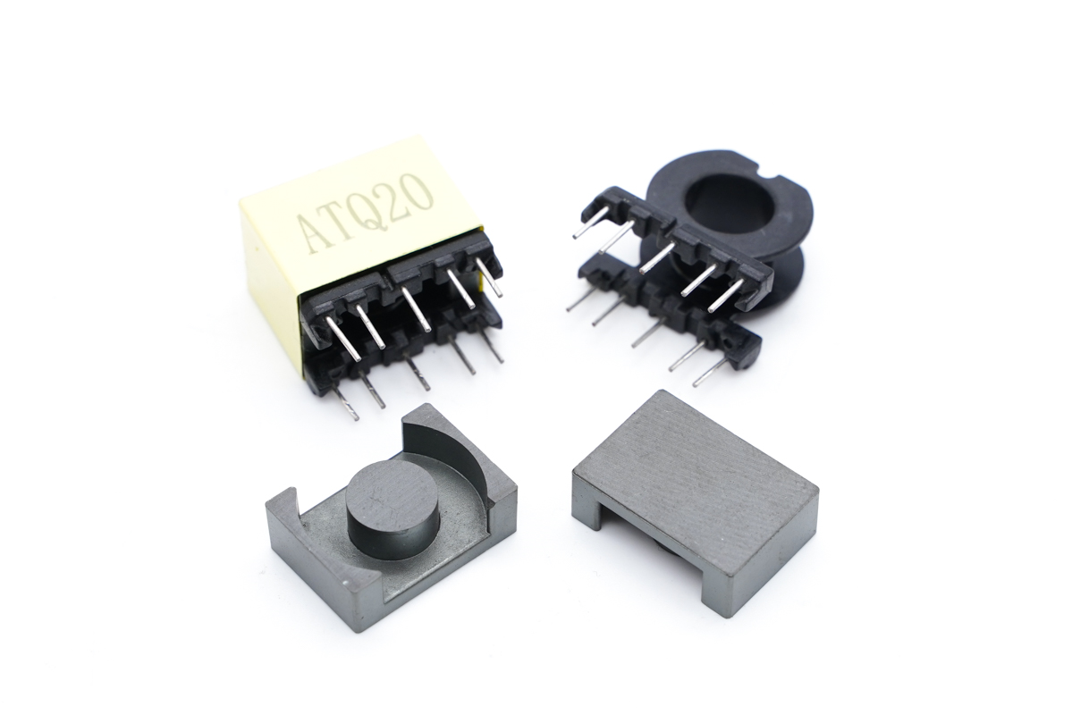

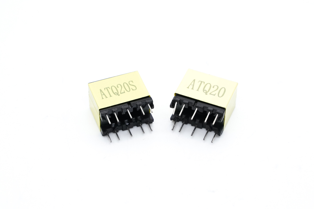

10ATQ20
功率:30W
Ae:57.55
特点:宽:20mm高:18.8mm厚:13.5mm,PC95磁芯材料,用于30WPD快充电源。
款式:ATQ20(卧式常规款)、ATQ20S(厚薄款)、ATQ2013(新品款,Ae:78,功率45W)。
11ATQ2117
功率:35W
Ae:60.2
特点:长:21.3mm宽:19.5mm高:17.3mm,PC95磁芯材料,用于35WPD快充电源。

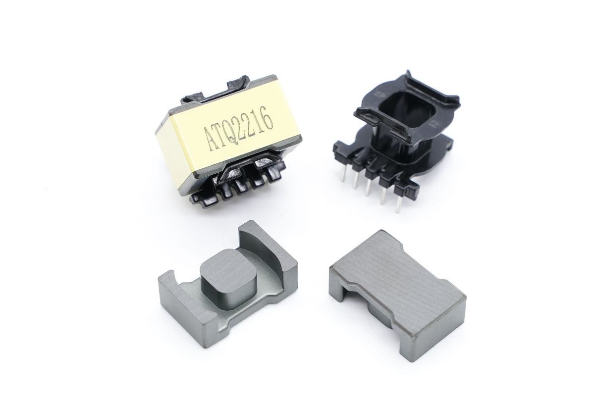

12ATQ2216
功率:40W
Ae:69.9
特点:长:22.2mm宽:19.7mm高:16.1mm,PC95磁芯材料,用于40WPD快充电源。

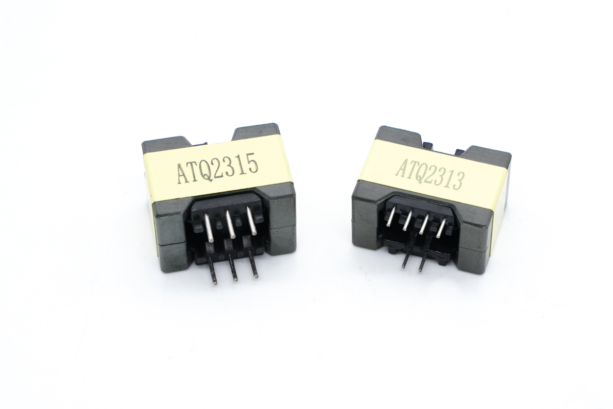

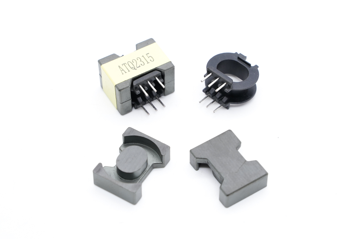

13ATQ23
功率:45W
Ae:98.93
特点:宽:23.7mm高:18.7mm厚:15mm,PC95或PC96A磁芯材料,用于45WPD快充电源。
款式:ATQ2313(厚薄款)、ATQ2315(卧式常规款)。

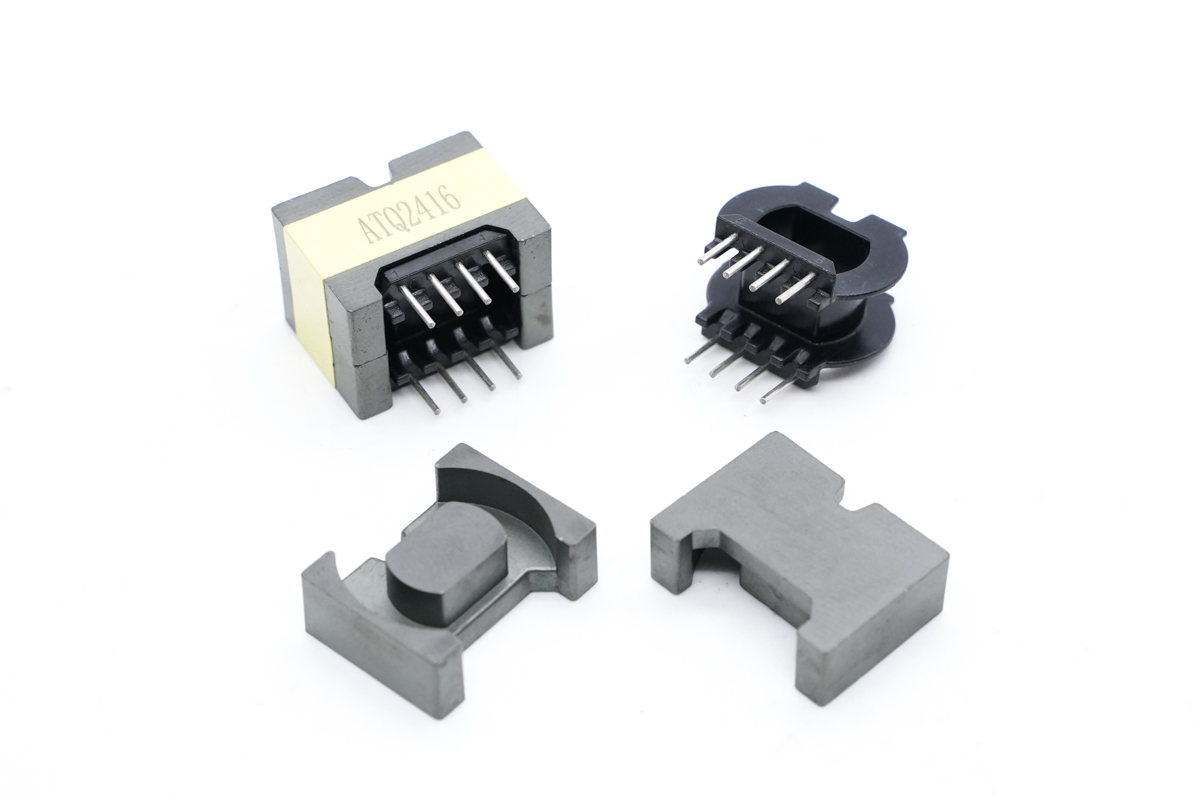

14ATQ2416
功率:65W
Ae:89.93
特点:宽:24mm高:18.3mm厚:16.6mm,PC95磁芯材料,用于65WPD快充电源。

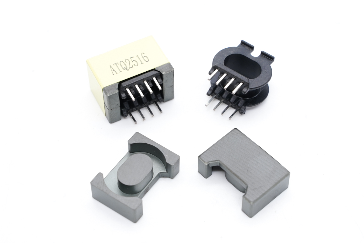

15ATQ2516
功率:65W
Ae:102
特点:宽:25.2mm高:19.6mm厚:16.4mm,PC95或PC96磁芯材料,用于65WPD快充电源。

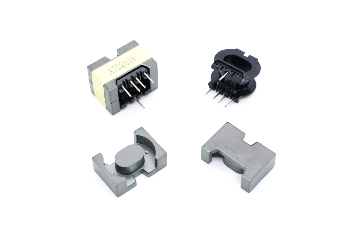

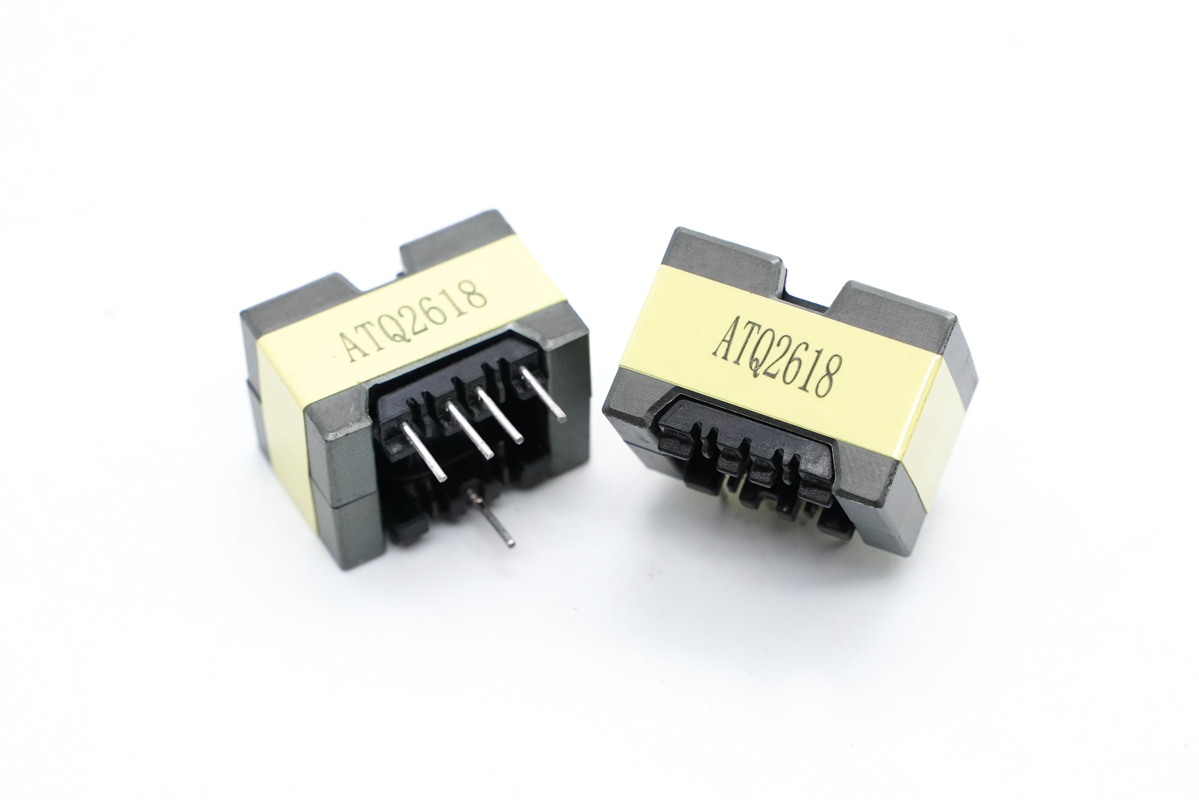

16ATQ2618
功率:65W
Ae:94.9
特点:宽:26.2mm高:18.8mm厚:18.5mm,PC95或PC96磁芯材料,用于65WPD快充电源。

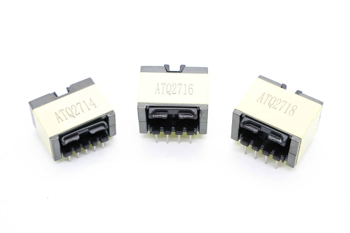

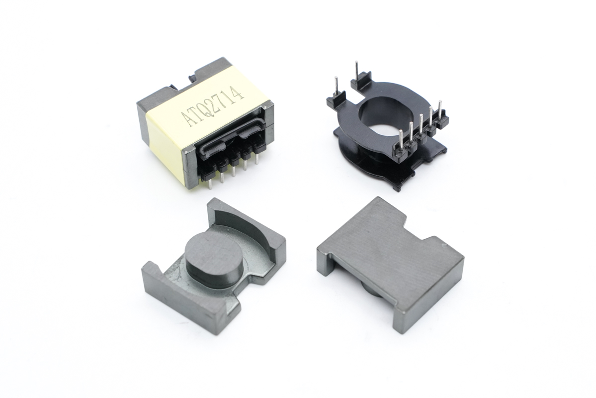

17ATQ27
功率:100W-120W
Ae:131.8
特点:长:27mm宽:27.2mm高14.2mm,PC95磁芯材料,用于100W-120W适配器电源。
款式:ATQ2714(超薄款)、ATQ2716(立式常规款)、ATQ2718(宽槽绕线款)。

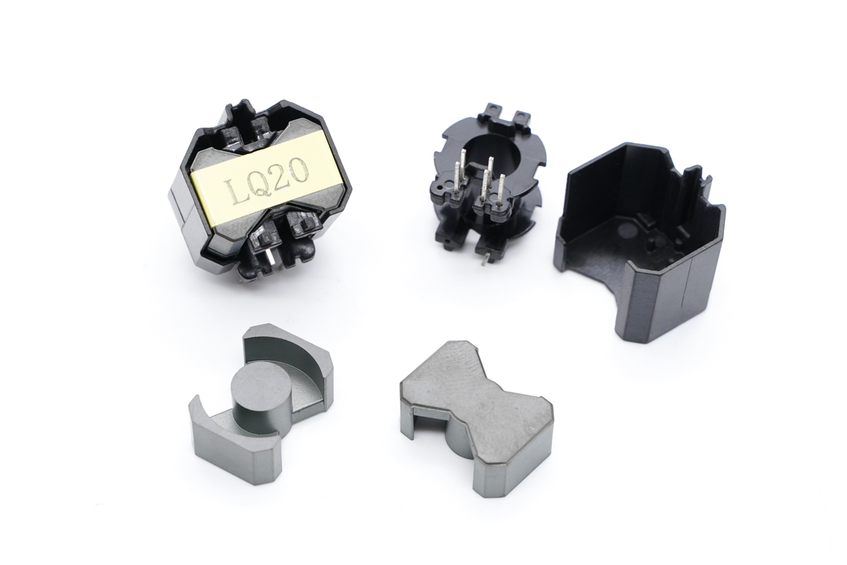

18LQ20
功率:45W
Ae:59.4
特点:代替RM8,长:21.9mm宽:23mm高18mm,PC95磁芯材料,用于45WPD快充电源。

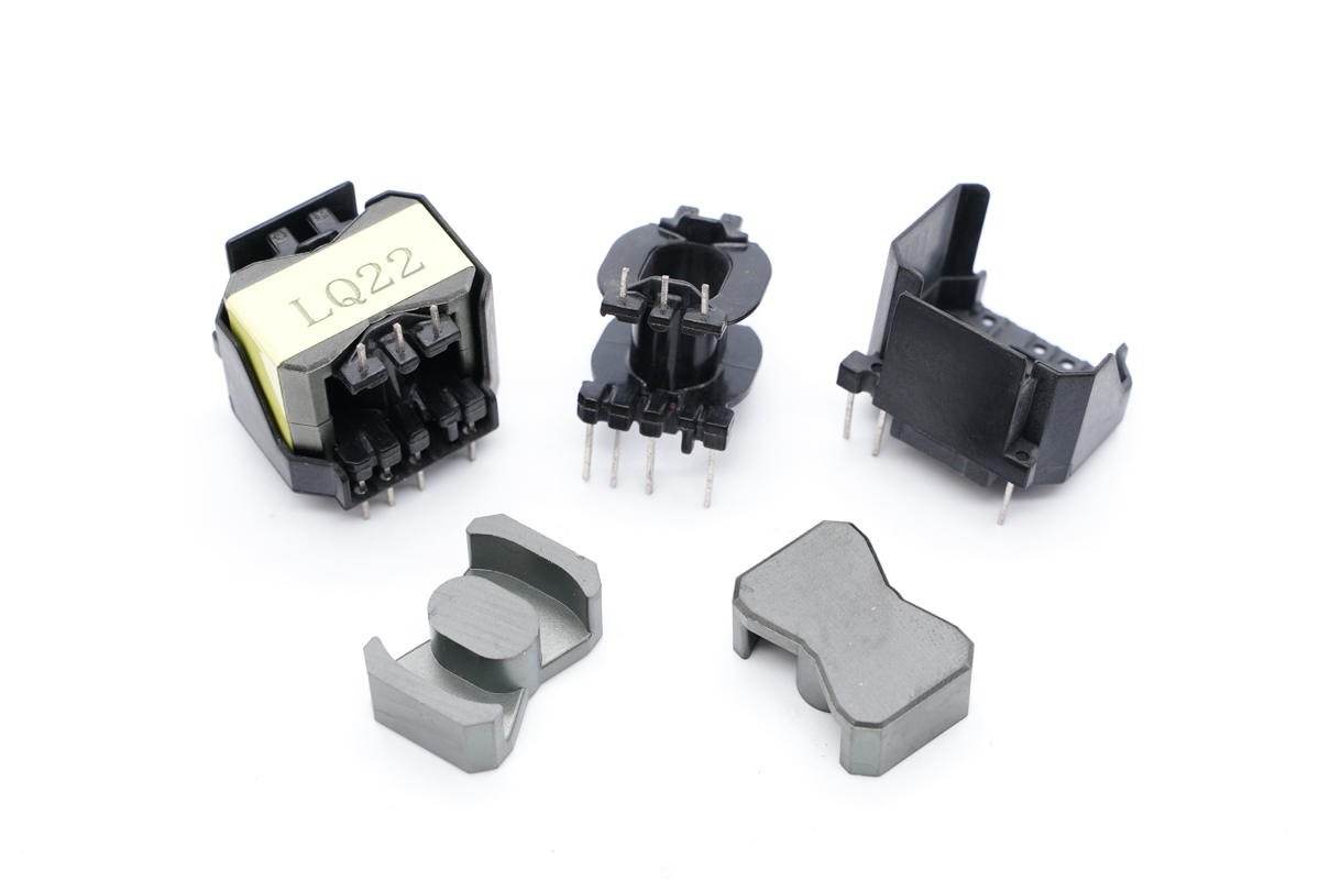

19LQ22
功率:65W
Ae:71
特点:代替RM10,长:24.6mm宽:23.8mm高19.2mm,PC95磁芯材料,用于65WPD快充电源。

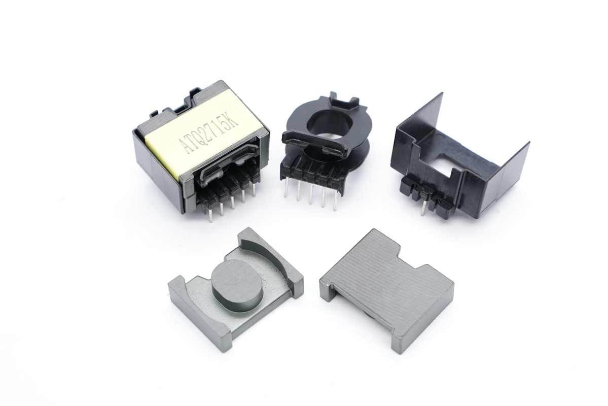

20ATQ2715K
功率:100W
Ae:131.8
特点: 带外壳,长:29.2mm,宽:30.5mm,高16.2mm,PC95磁芯材料,用于100W适配器电源。
21ATQ2718K
功率:120W
Ae:131.8
特点:带外壳,长:29.6mm,宽:29.7mm,高19.7mm,PC95磁芯材料,用于120W适配器电源。

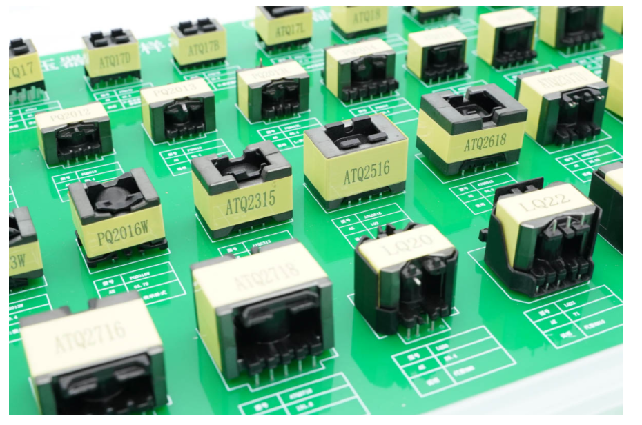

在小型化快充充电器的设计过程中,除了控制芯片、功率器件的选型要特别讲究外,变压器的选型也至关重要。博众达推出40多款USB PD快充专用变压器方案,涵盖18W-120W功率,为快充电源工程师提供了极为非常完善的选型参考。
据了解,博众达目前拥有30台多台自动绕线机,同时也在结合USB PD快充变较难生产工艺,不断改革创新解决套管,反折胶带,让其顺利过认证。同时让带飞线、带套管的产品实现自动化生产,提升效率,降低成本。

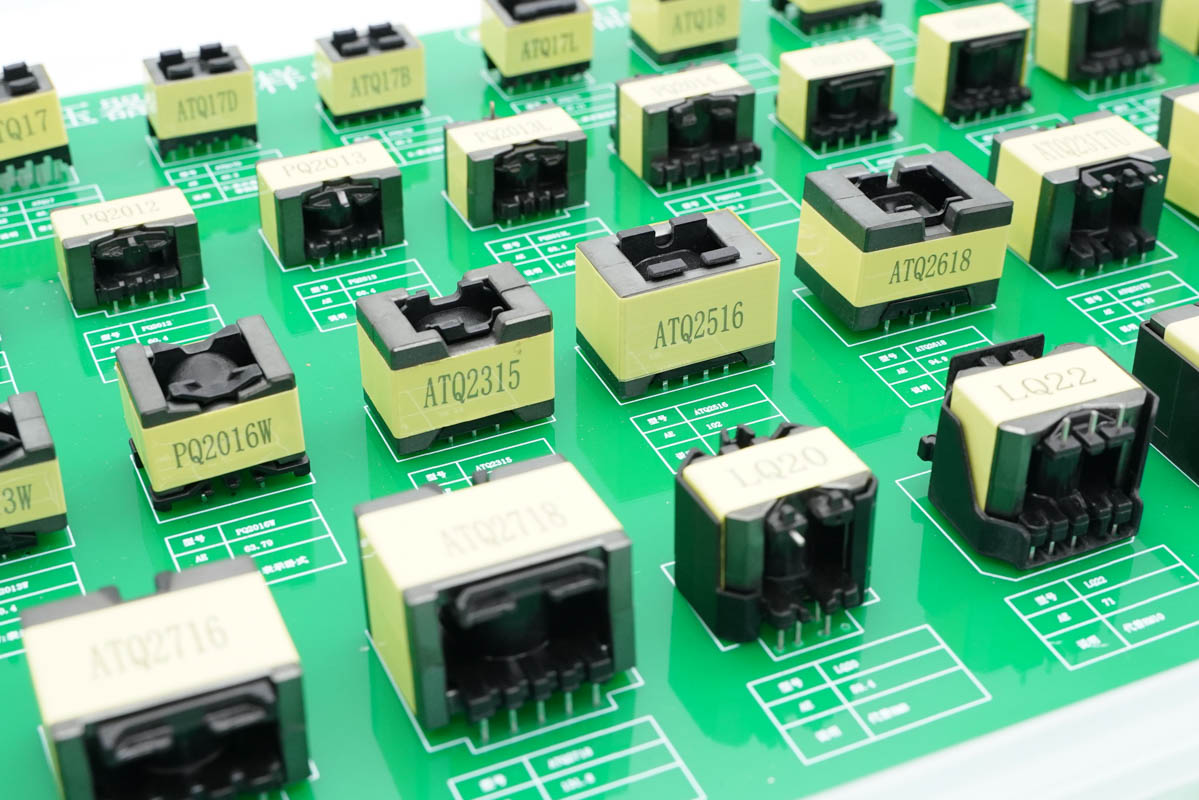

文末彩蛋
博众达根据主流USB PD快充的应用,推出<PD18W-120W快充高频变压器选型样品盒>,样品盒包含了40多款超小体积的变压器,现在面向行业工程师推出免费请样品盒活动。
