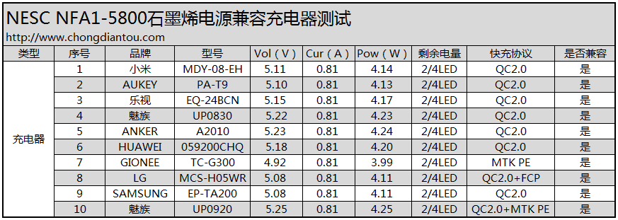

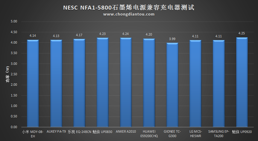

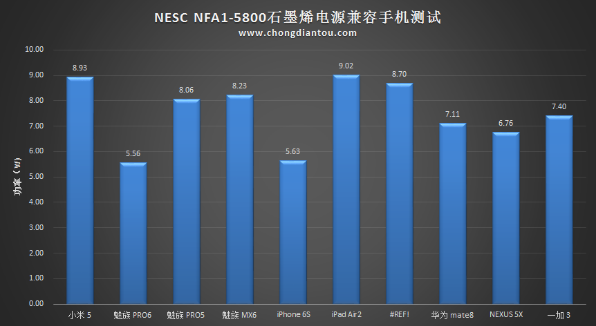

简要进行兼容性测试。
超电宝支持苹果全速充电,兼容安卓以5V2A的速度充电。
使用主流充电器可以以5V1A的速度充电,12V5A DC充电未进行测试。
作为市面上为数不多的石墨烯移动电源,超电宝能够达到主流的输出标准,输入更是达到爆表的60W,把各种快充都远远甩在身后,800秒即可为5800mAh的移动电源充满,速度之快令人咋舌。原来石墨烯移动电源不仅仅是炒作,真真切切可以用的上。
