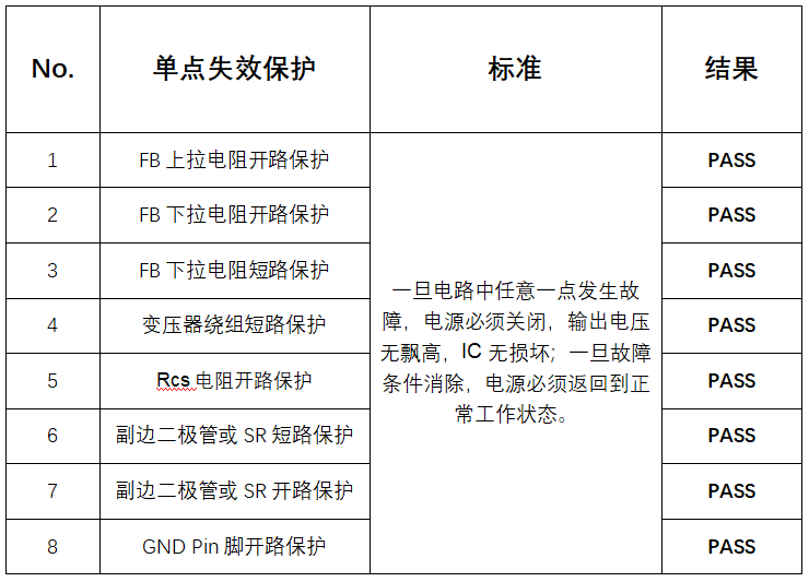

2、KP2322X单点失效保护功能
KP2322X集成完备的单点失效保护,列表如下:

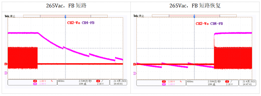

下图以FB Pin脚短路保护的波形为例,演示单点失效保护的测试结果。当FB短路发生时,IC立即停止工作,输出电压Vo未发生飙高或者失控现象;当FB短路撤除时,IC立即恢复工作,输出电压Vo恢复正常。

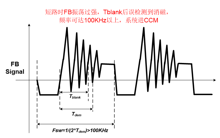

1、短路可靠性隐患
PSR一般通过检测FB引脚电压来判别变压器激磁电感的退磁状态,但是FB电压上存在寄生振荡,当电源输出板端短路时,FB电压的振荡极易过零,使IC误检测到变压器退磁。对于一般的PSR IC而言,误检测到变压器退磁,意味着电源将会工作于高频CCM的状态,容易造成PSR IC和SR IC的损坏。

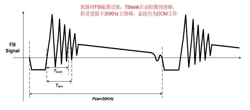

2、KP2322x的钳频保护功能
KP2322X集成了钳频保护功能,在任何恶劣的情况下,短路工作频率都不会超过30kHz,保证系统为DCM工作状态,为电源的安全可靠工作增加了一重保障。

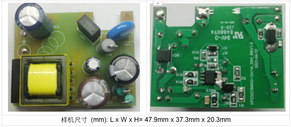

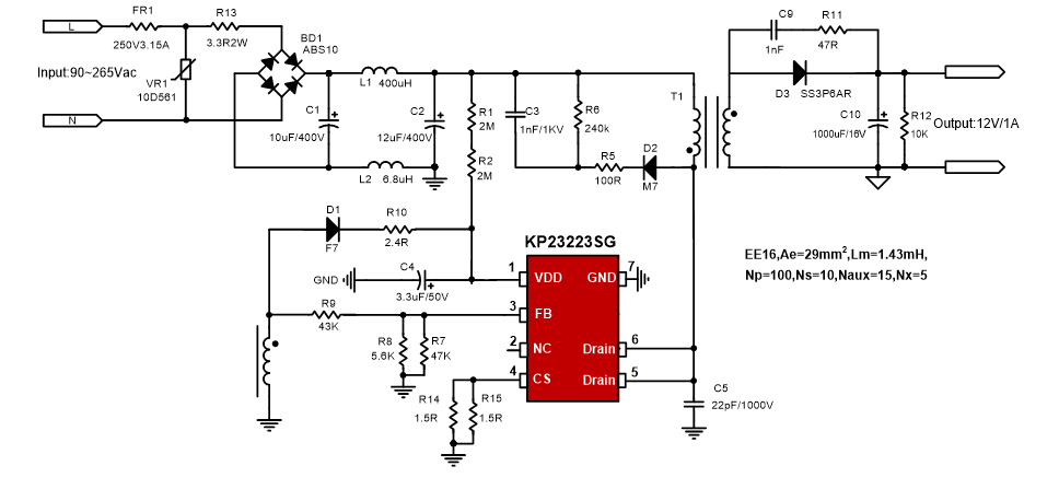

12V1A六级能效,无Y无共模设计,“基操勿6”
在保证系统可靠性的同时,KP2322X的性能也有着惊艳的表现。基于KP23223SGA的12V1A适配器方案,无Y、无共模且变压器为原边绕组一次性绕制结构,突出一个字——“省”!

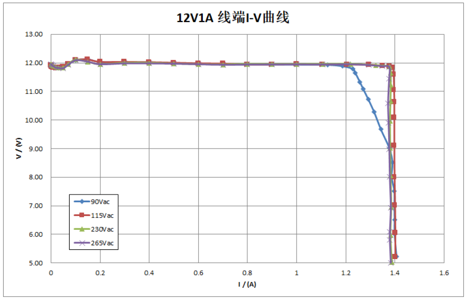

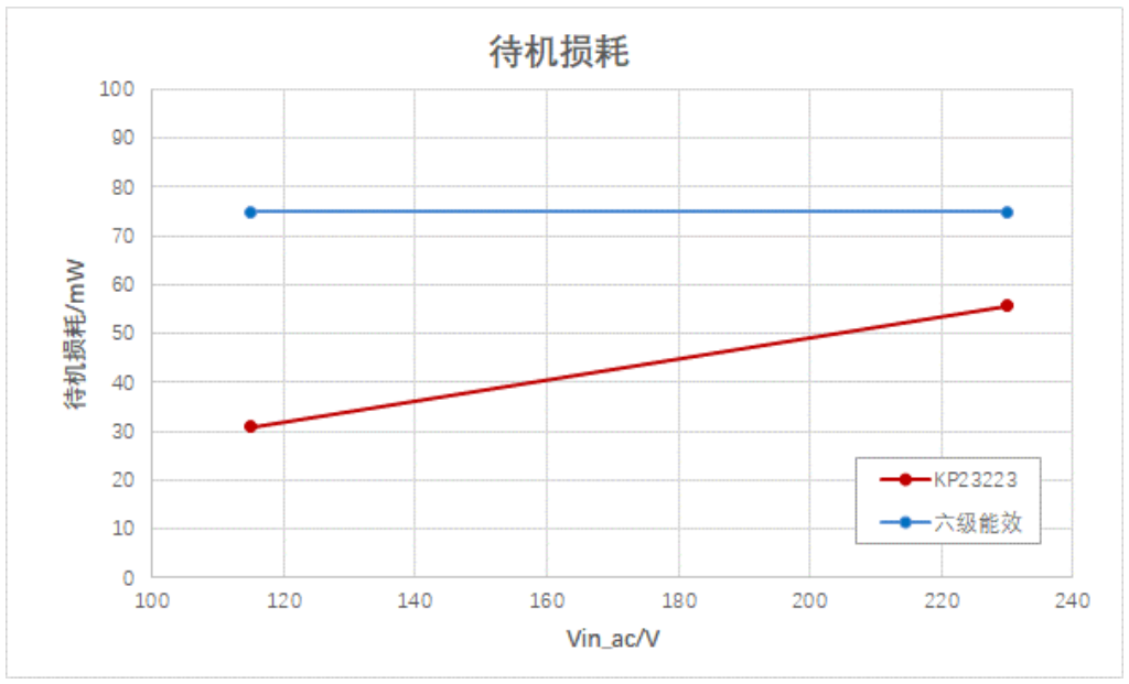

板端测试满足欧盟六级能效,待机损耗裕量充足;IV曲线突出一个“横平竖直”,高低压输入下OCP一致性良好;ESD、Surge、EMI也留有充足裕量!
在竞争日趋激烈的适配器市场中,KP2322X不仅为您带来多一份选择,也为您带来多一份的自信。做适配器,选择必易微,就是这么容易!
1、方案展示

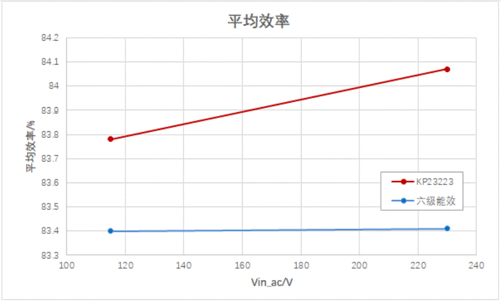

2、性能展示
能效测试:PCB板端能效轻松满足六级能效标准。
IV曲线:输出电压负载调整率<±5%,线调整率<±2%。

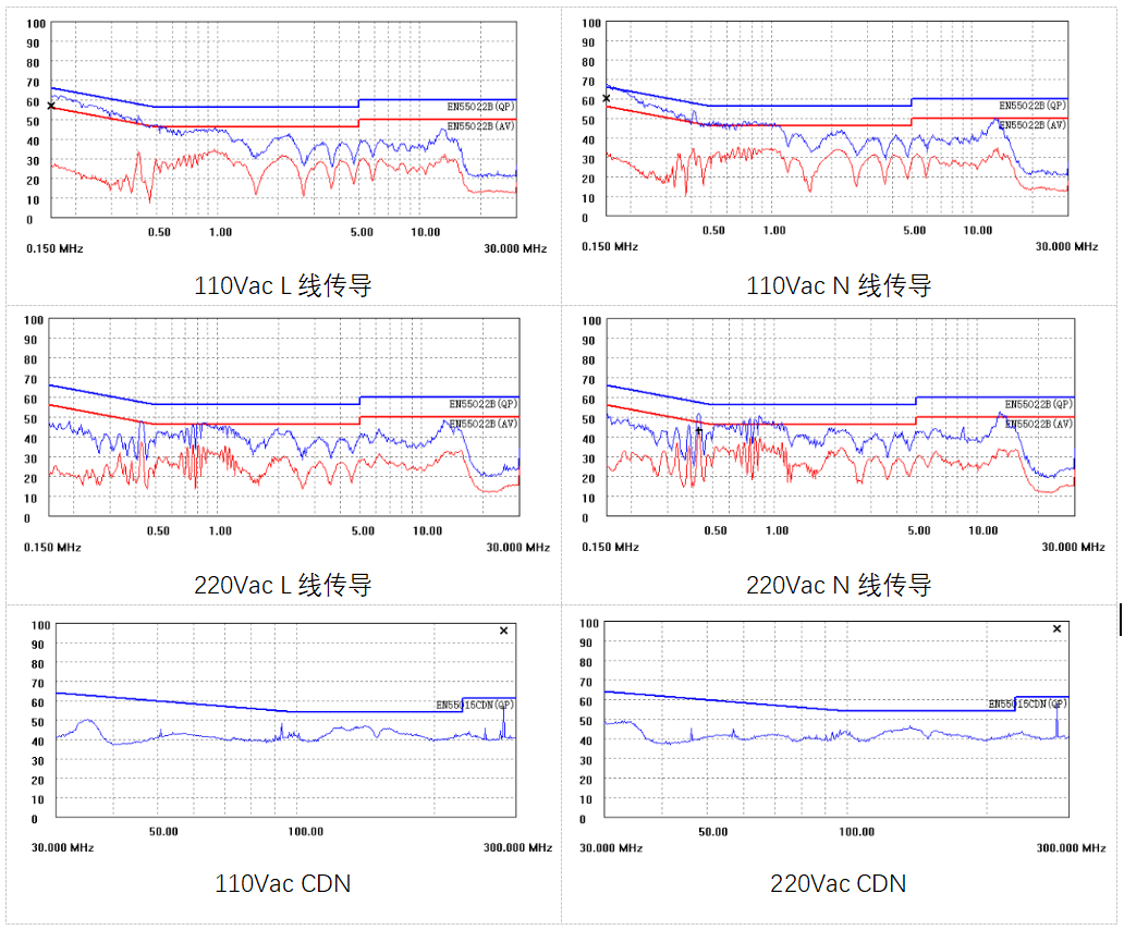

EMI传导、辐射满足EN55015 ClassB,裕量>6dB。
