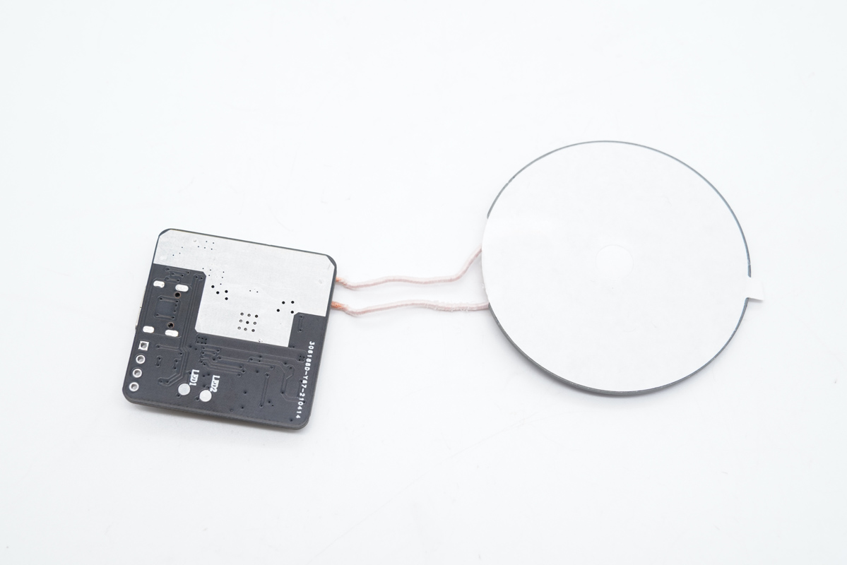

锐源AT8915无线充芯片集成度非常高,方案正面仅有一颗芯片和简单的外围元件。
电路板背面只有过孔露铜为芯片散热,大面积露铜散热。

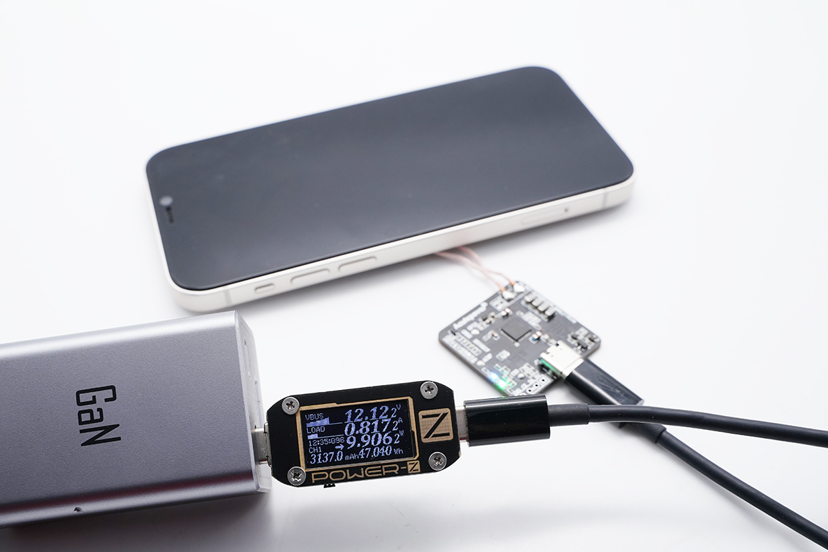

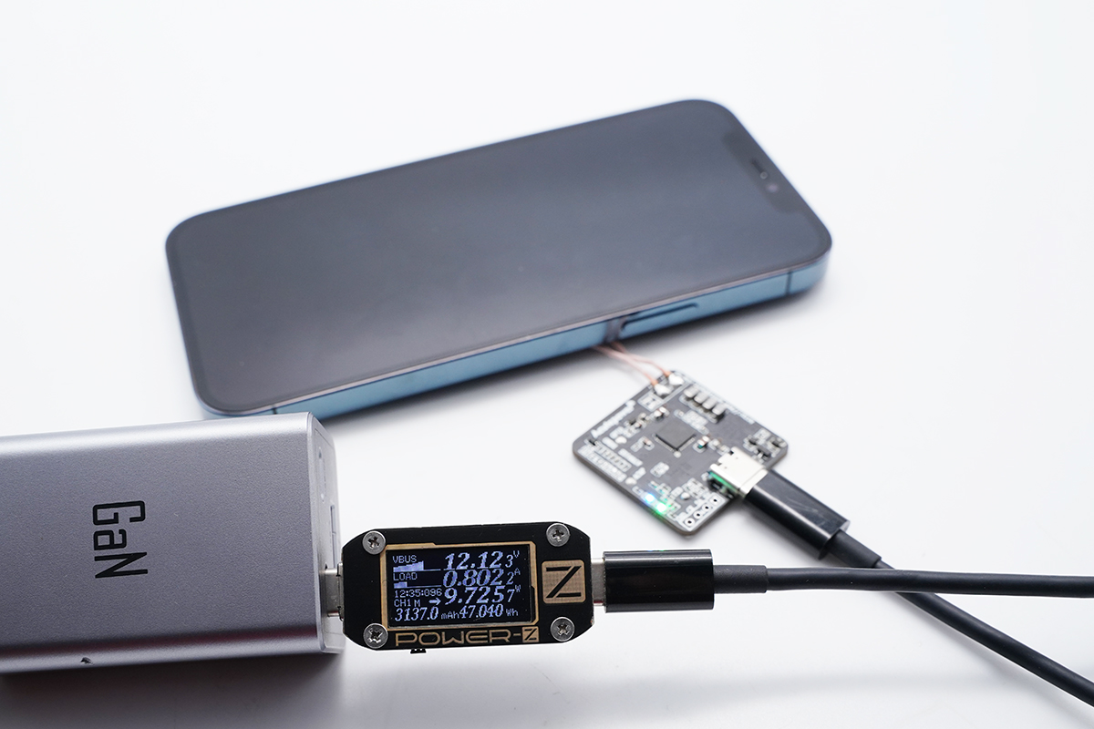

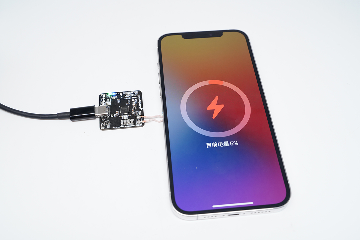

我们首先使用iPhone12进行测试,12V输入,通过KM001C测试仪显示输入功率为9.9W,AT8915可以正常7.5W无线充电。

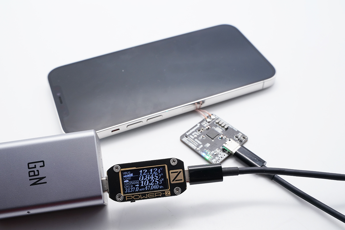

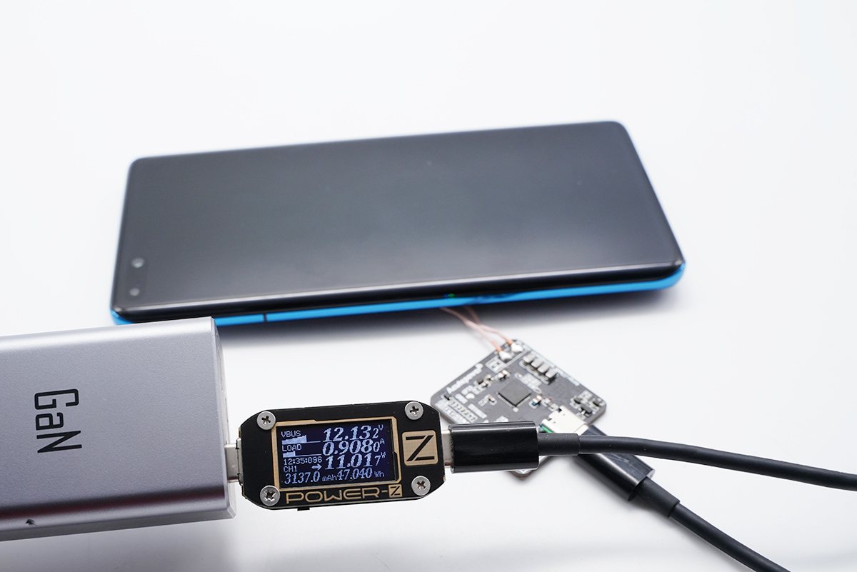

华为P40 Pro采用12V输入进行无线充电测试,输入功率11W。

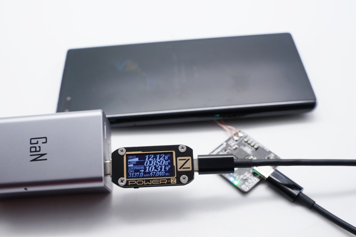

华为Mate40 Pro采用12V输入进行无线充电测试,输入功率10.3W。

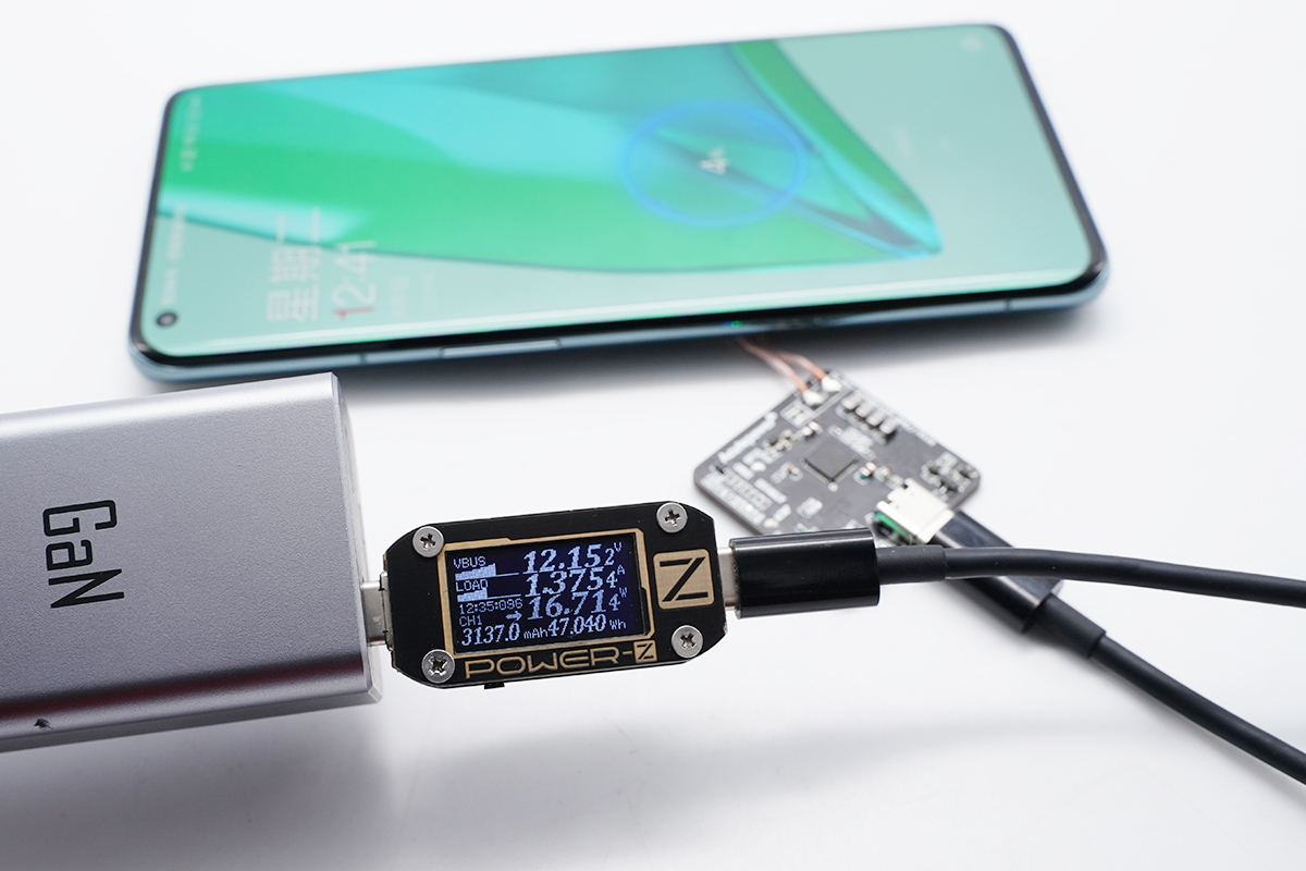

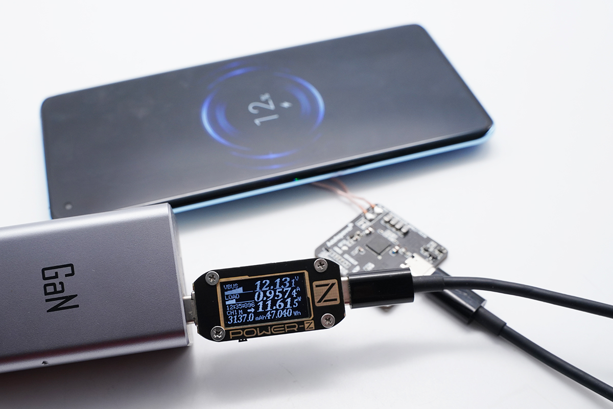

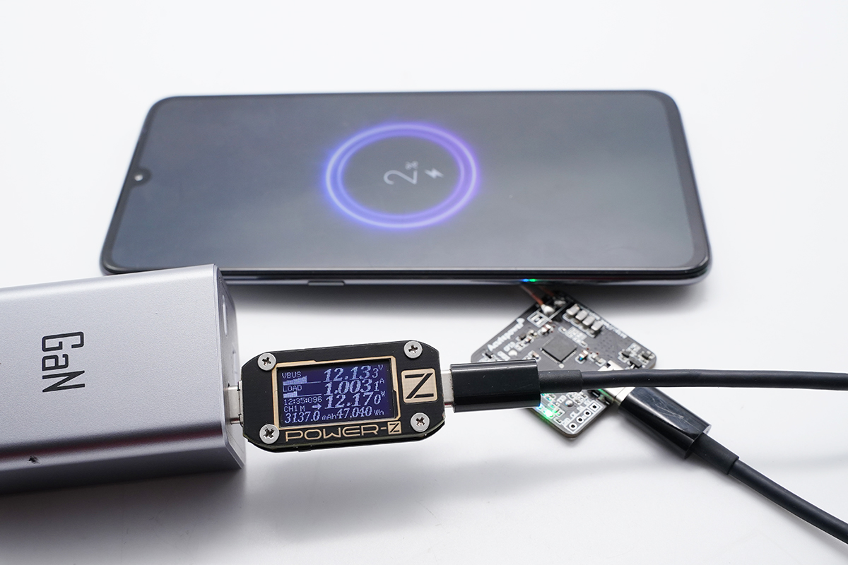

一加9 Pro采用12V输入进行无线充电测试,输入功率16.7W。

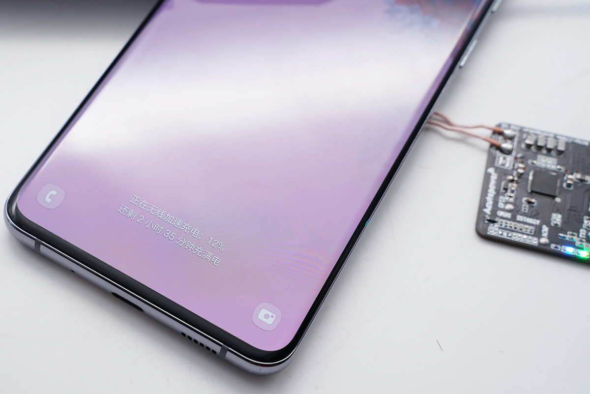

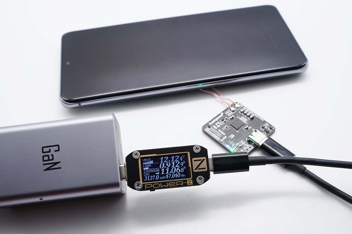

三星 S20 Ultra采用12V输入进行无线充电测试,输入功率11W。
三星S20 Ultra显示开启无线加速充电。

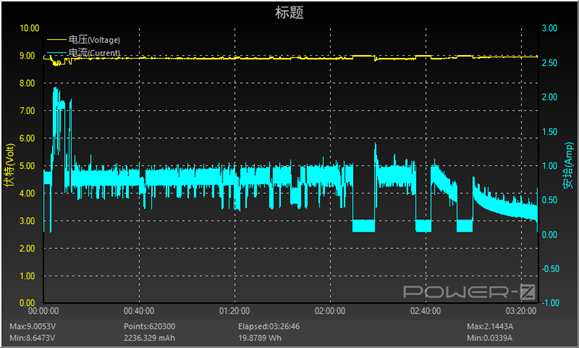

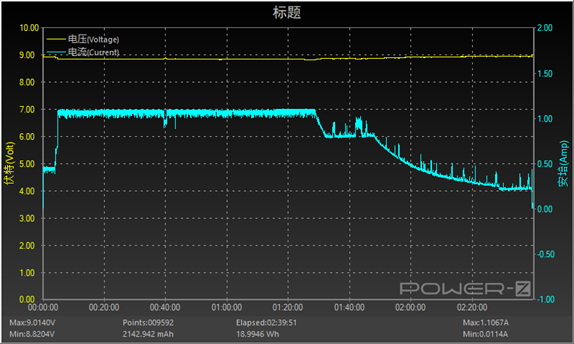

使用锐源AT8915的参考设计对iPhone12Pro进行无线充电测试,使用Power-Z KM001测试仪进行曲线监控,可以看到开启7.5W无线快充,输入电流曲线平直,抖动很小,充满耗时160分钟。
而原装MagSafe无线充的曲线,在前10分钟确实达到了15W无线充电,之后随着温度上升降低到7.5W,并且短暂降低到5W。2小时后曲线波动厉害,充满总耗时207分钟。

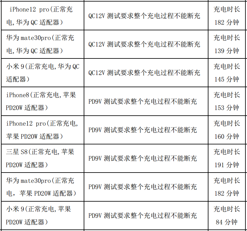

同时我们测了多款手机数据,测试AT8915的兼容性及充电效果,可以看出对多款手机都有很好的兼容性和充满时间。

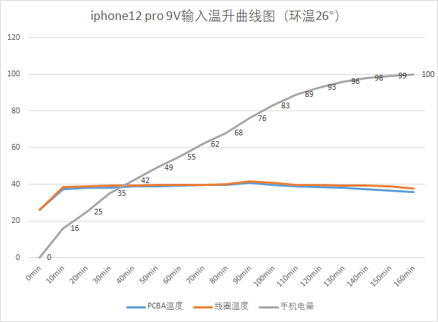

无线充评测过程中,温度也是一个重点指标,下面带来9V、12V两档输出电压下的温度变化。
9V输入,为iPhone12 Pro无线充电充电测试温升,从0%开始充电直到充满,测试耗时约160分钟,充电过程中最高温度仅40℃左右,温升很低。

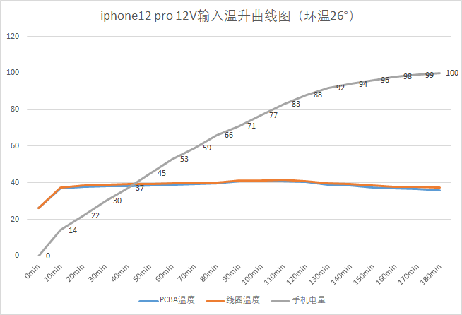

12V输入,为iPhone12 Pro充电无线充电充电测试温升,从0%开始充电直到充满,测试耗时约180分钟,充电过程中最高温度仅41℃左右,温升很低,对iPhone12Pro来说,12V充电时间略长于9V。
