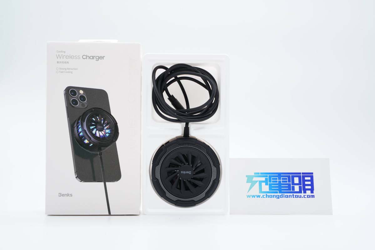

包装盒正面印有无线充给iPhone充电的使用场景图,上方印有产品名称,左下角印有Benks品牌。
背面印有产品参数和商家信息,并贴有防伪、合格标签。

盒子内部采用塑料托盘固定保护无线充。

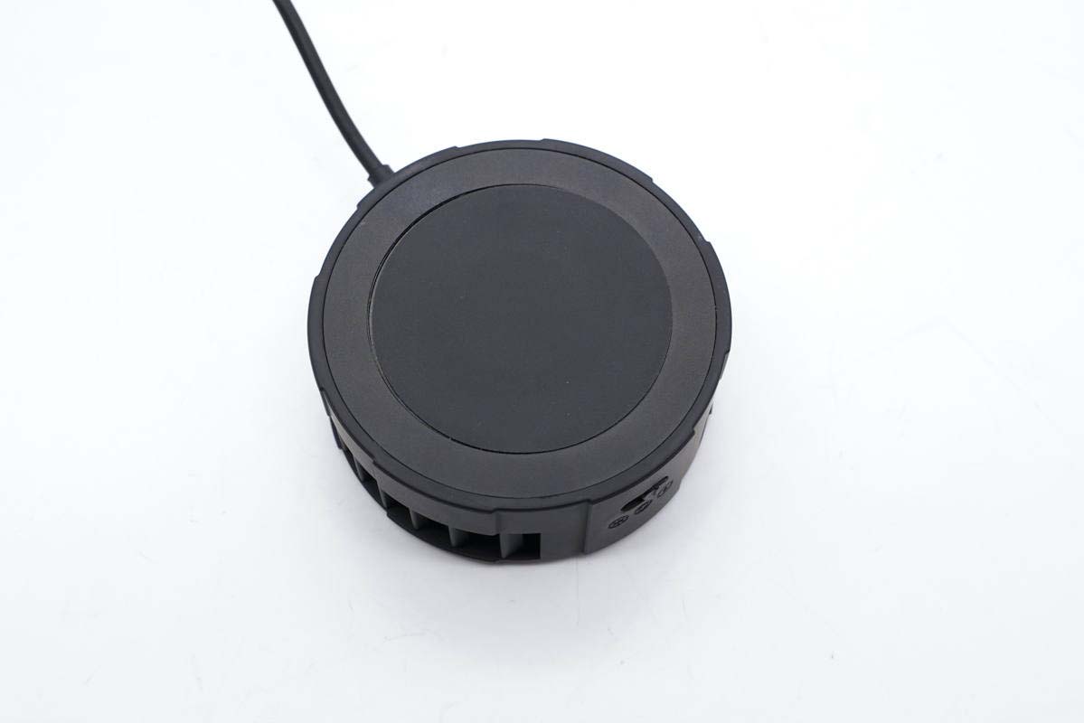

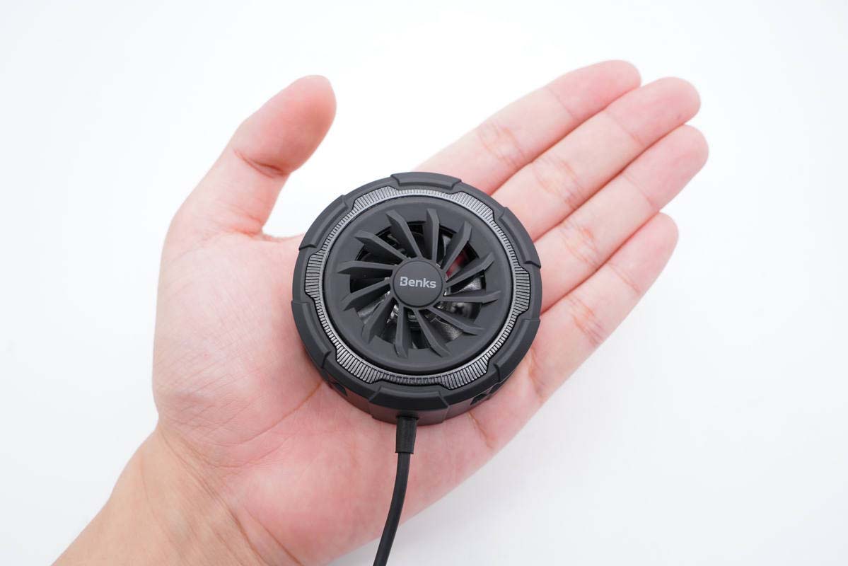

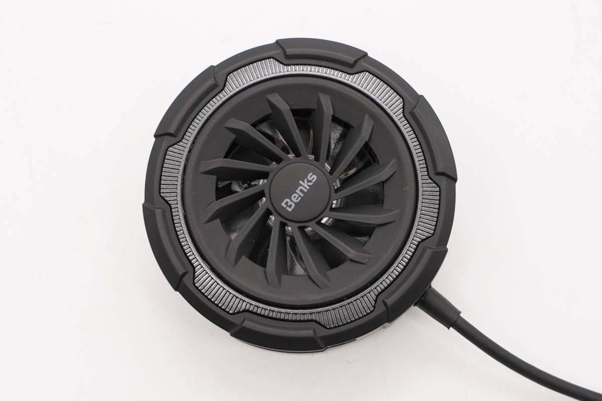

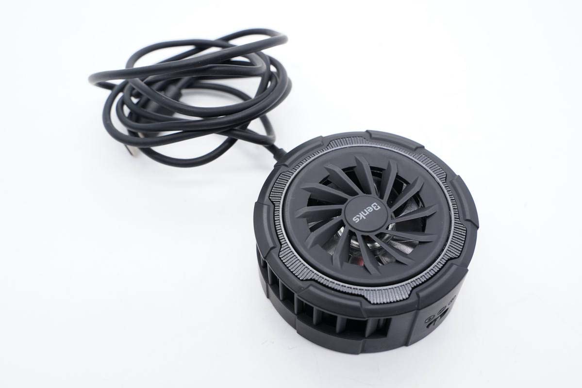

邦克仕这款制冷无线充造型很像一块小月饼,PC材质塑料外壳,表面哑光具有类肤手感,顶部设有银灰色装饰环,边缘有类似卡扣的凸起,科技风格设计。
中心是风扇一样的窗口设计,并印有Benks品牌。

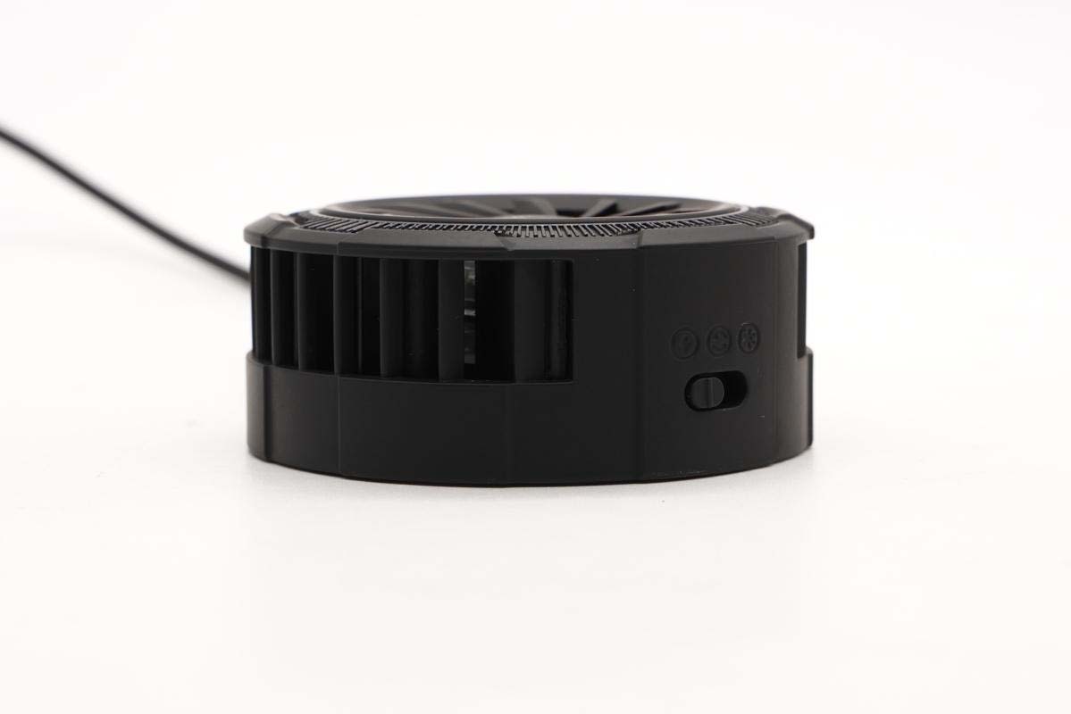

机身侧面设有出风窗口。

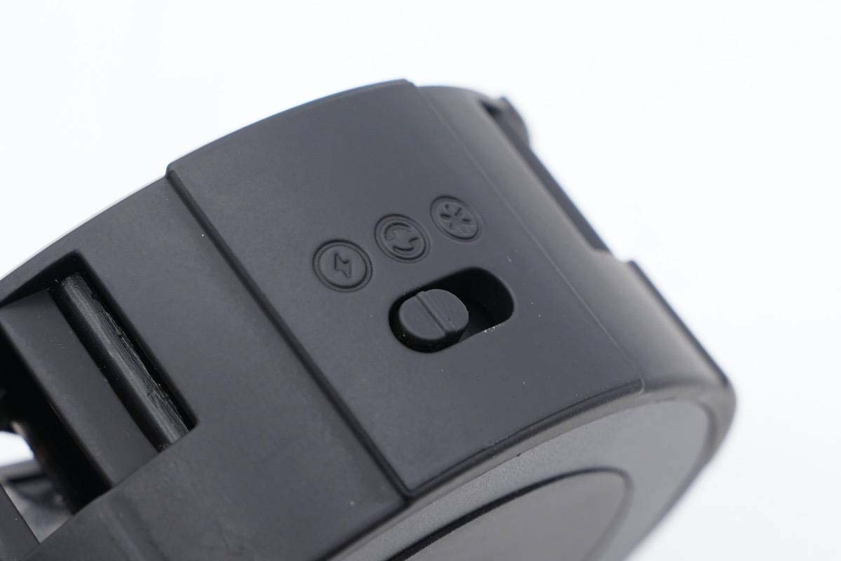

此外还有模式切换开关,两侧档位分别是纯无线充和制冷模式,中间档位是无线充+制冷的双重模式。

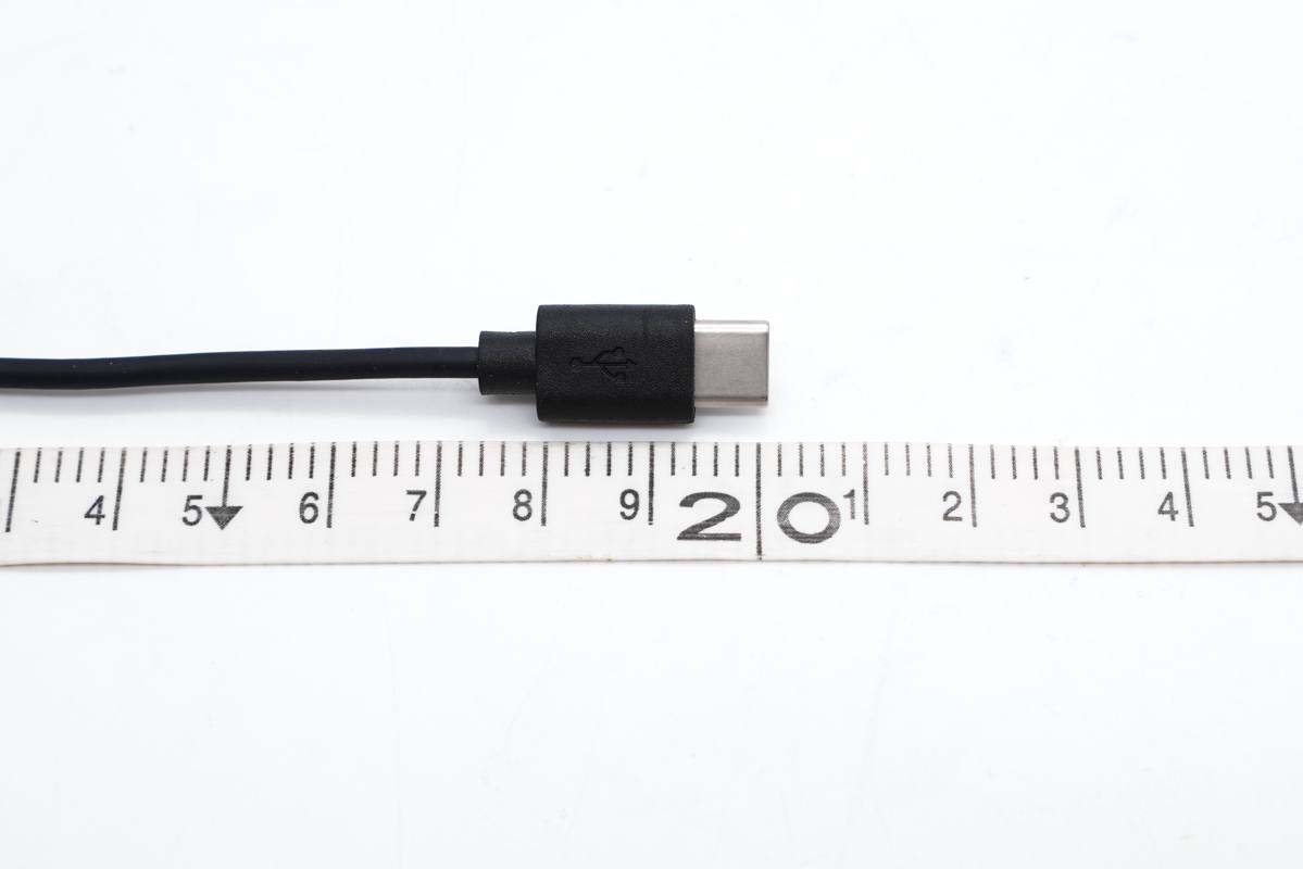

测得自带的USB-C线缆长度约为1.2米。

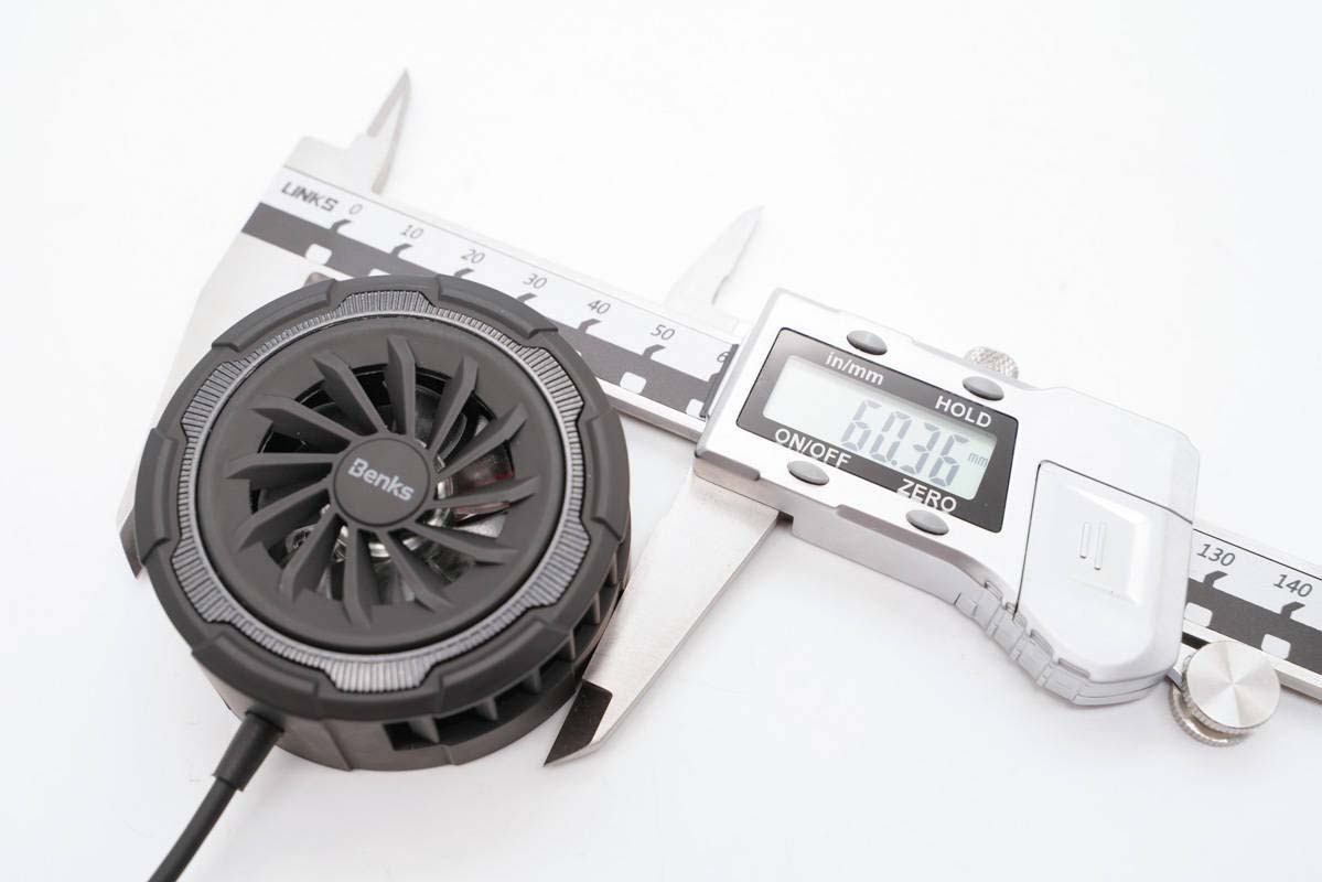

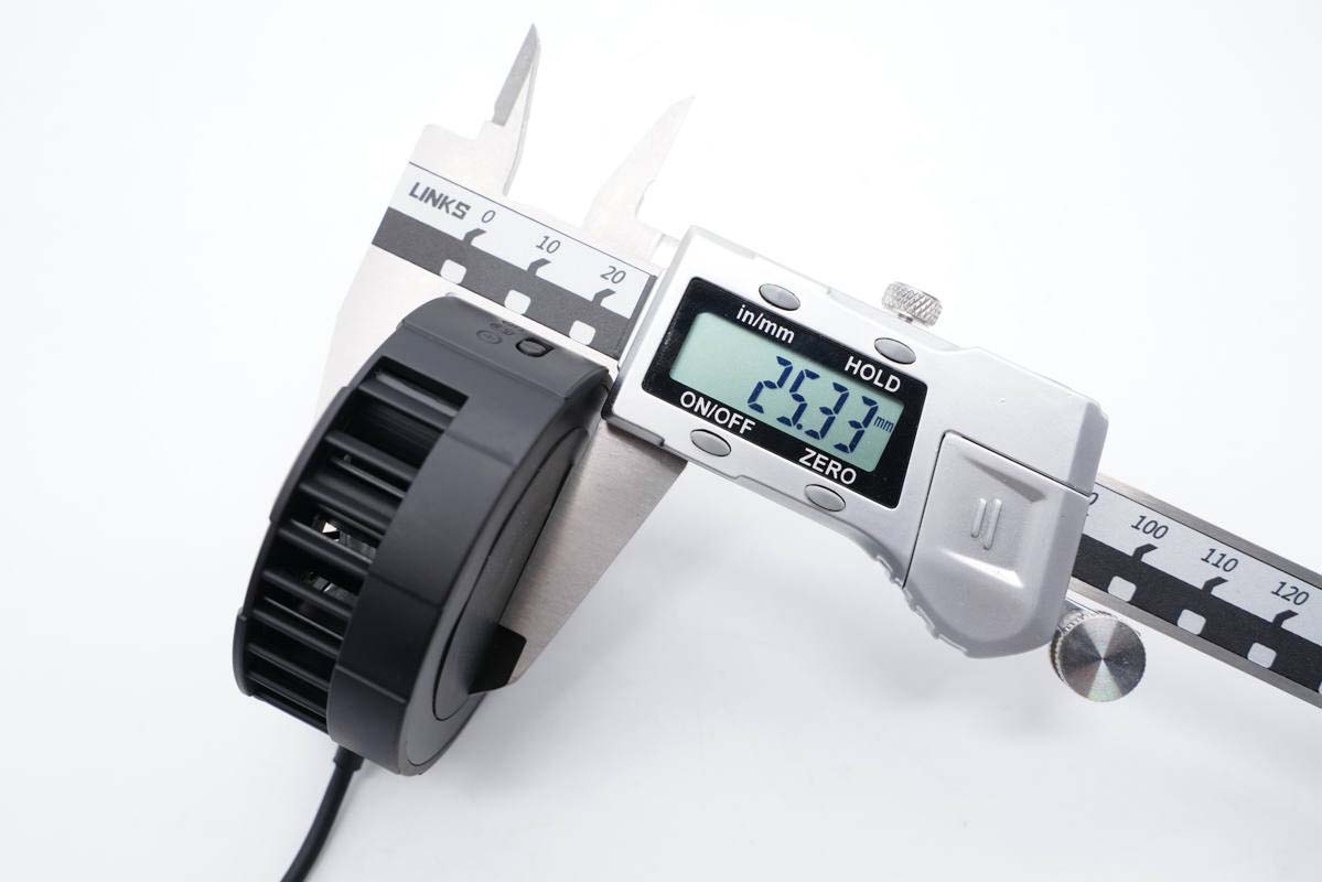

无线充机身直径为60.36mm。
厚度为25.33mm。

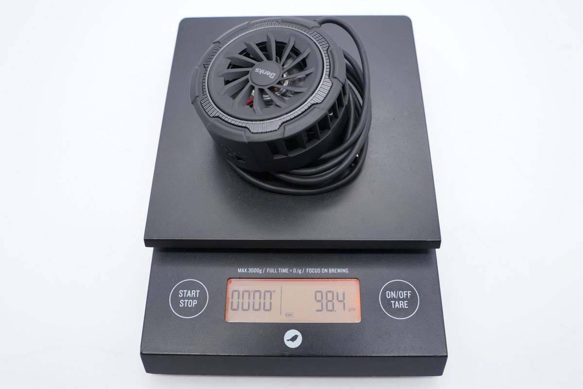

产品总重量约为98g。

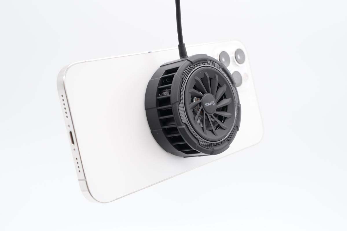

无线充磁吸式设计,最大的iPhone 12 Pro Max也能牢牢吸附,悬空状态也不会滑落。

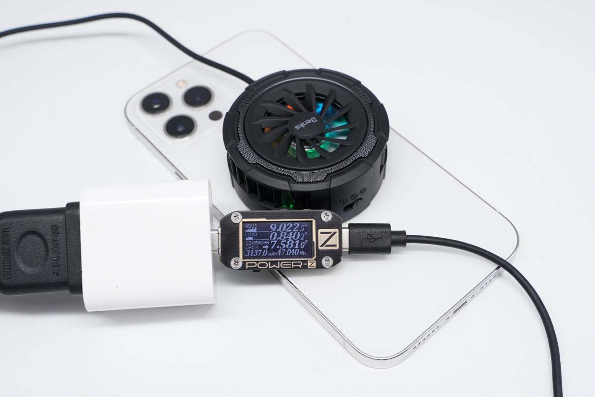

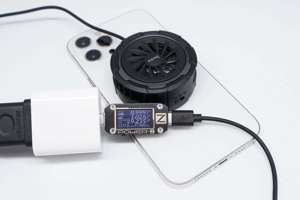

无线充模式下,使用ChargerLAB POWER-Z KM001C测得输入功率为9V 1.03A 9.24W。
制冷模式下,测得输入功率为9.02V 0.84A 7.58W。
无线充+制冷双重模式下,测得输入功率为9.04V 1.89A 17.03W。
产品使用场景一览,充电与降温同时进行,边玩边充体验更好。

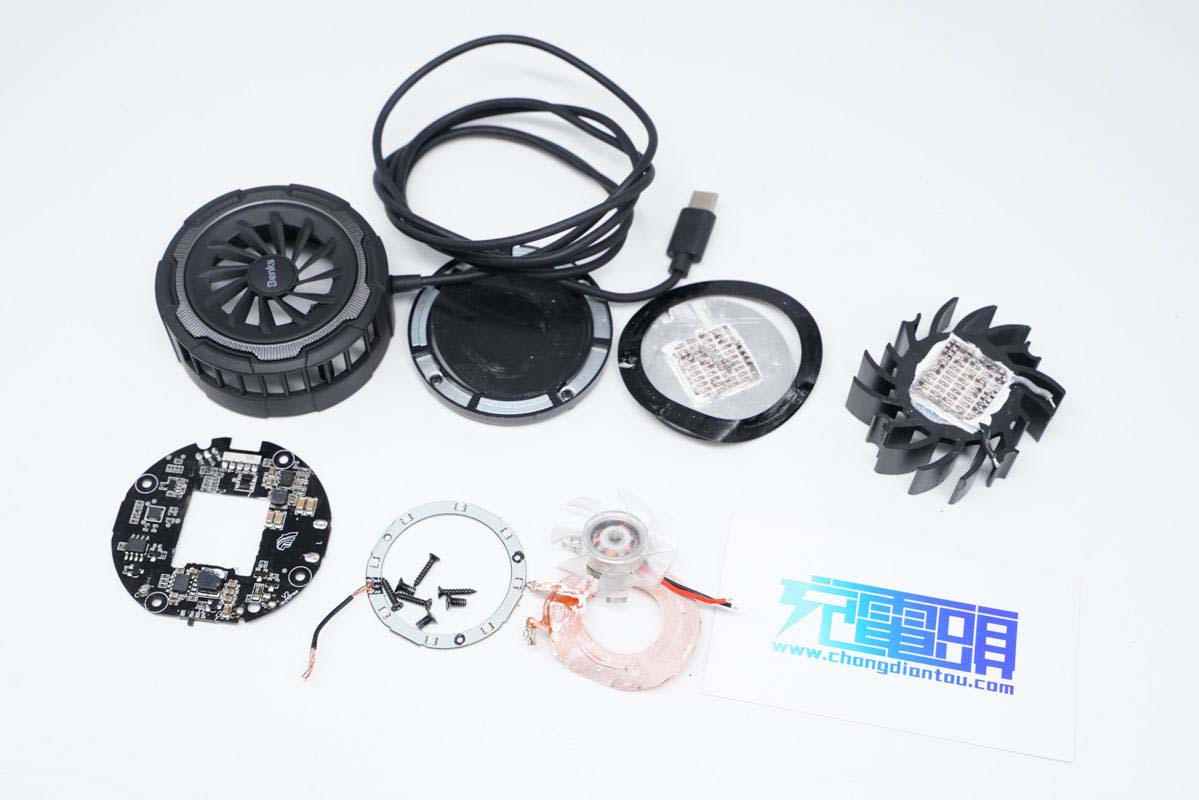

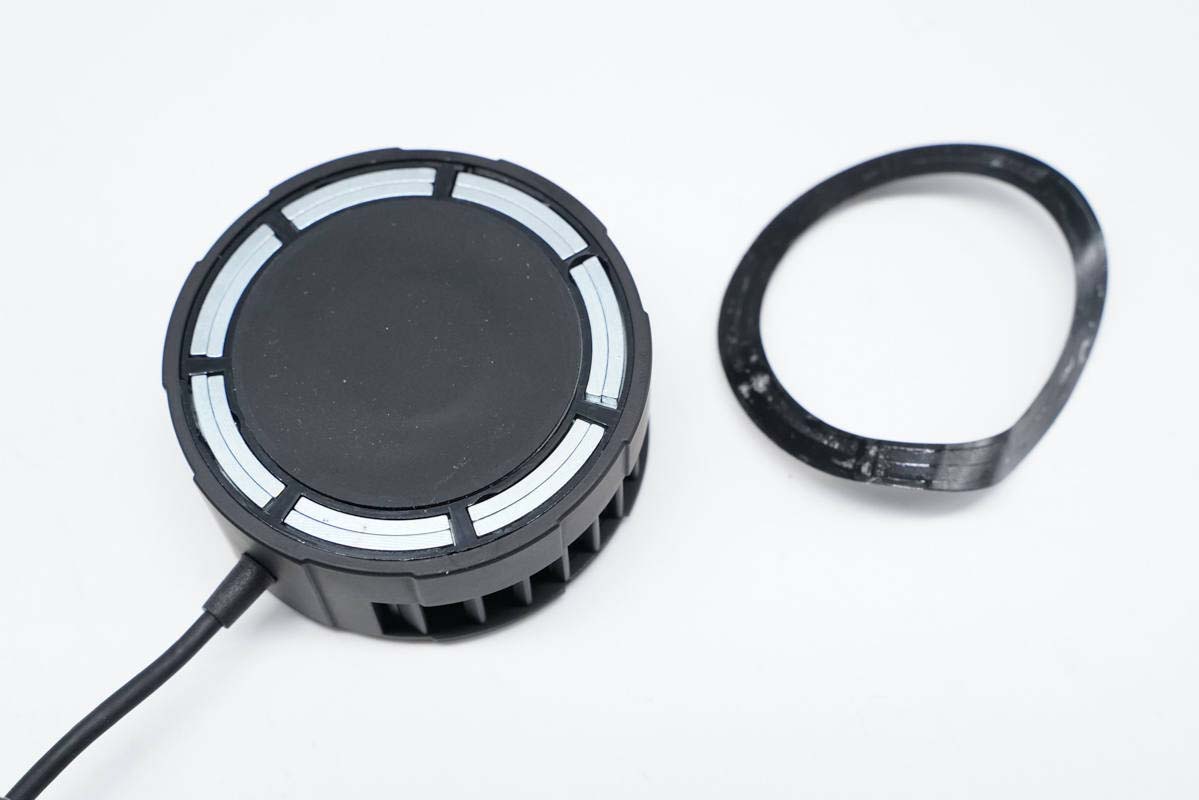

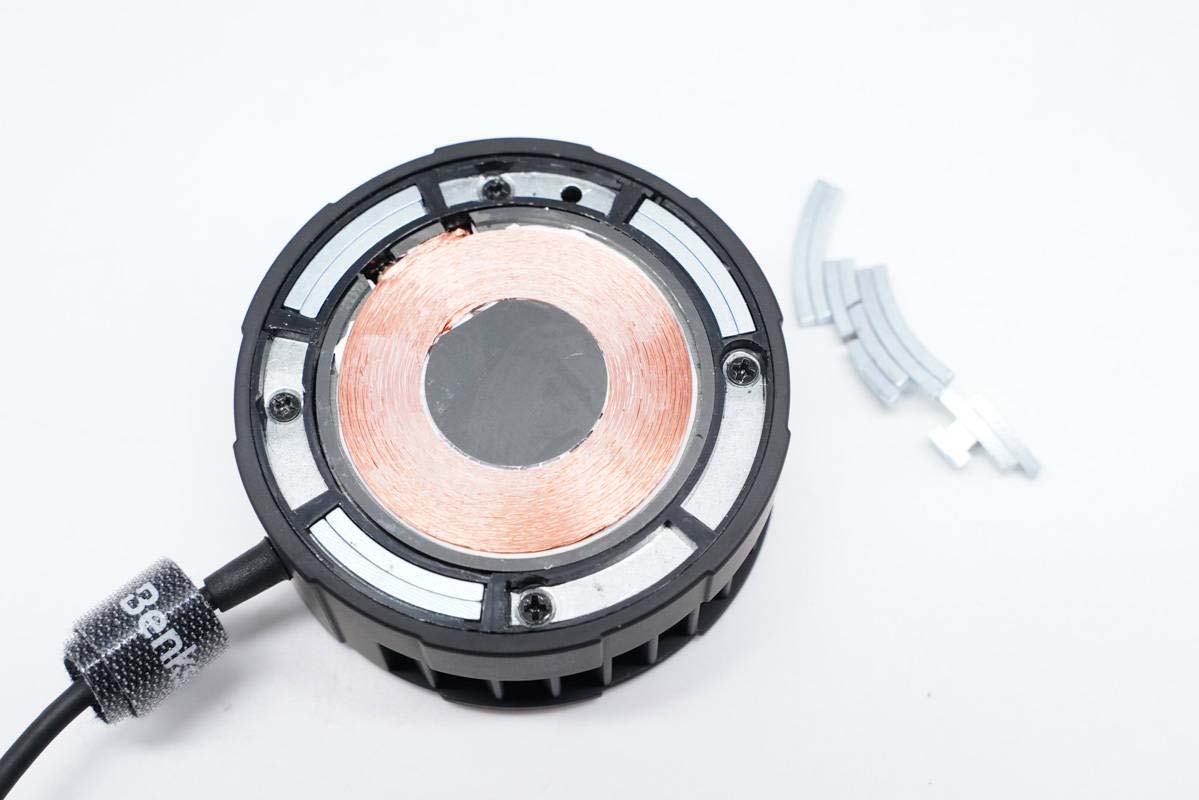

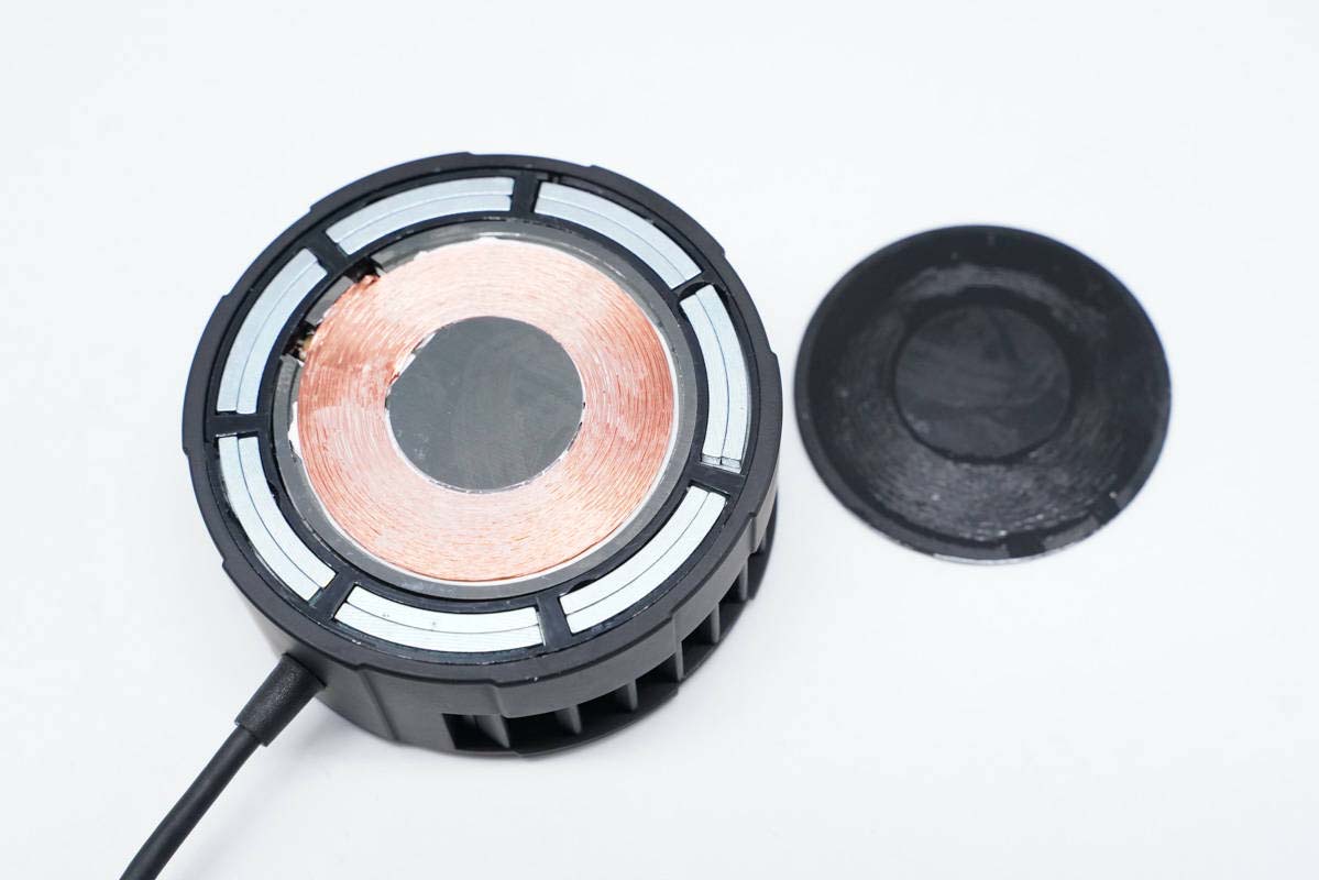

撕掉环形塑料片,底下凹槽内嵌有小磁铁,一个凹槽内两颗,一共14颗。
胶垫下是无线充电线圈。

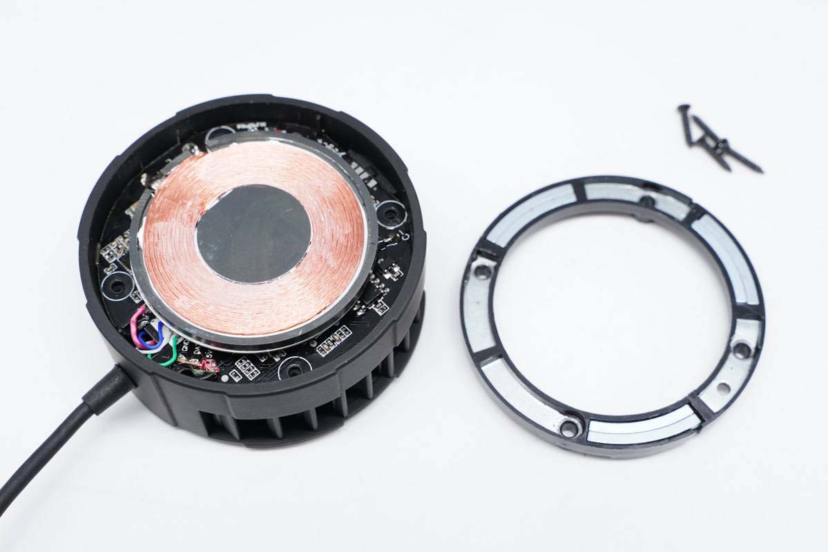

其中四个磁铁槽内有螺丝对机身壳进行固定。

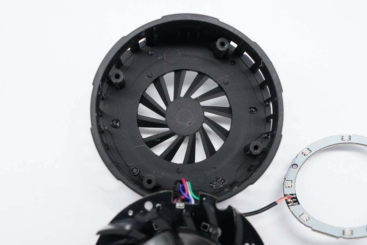

拆掉螺丝即可将边缘环形塑料壳取下,PCB板也是顺带使用螺丝固定。
机身壳内设有四个固定柱对PCB板进行支撑固定。

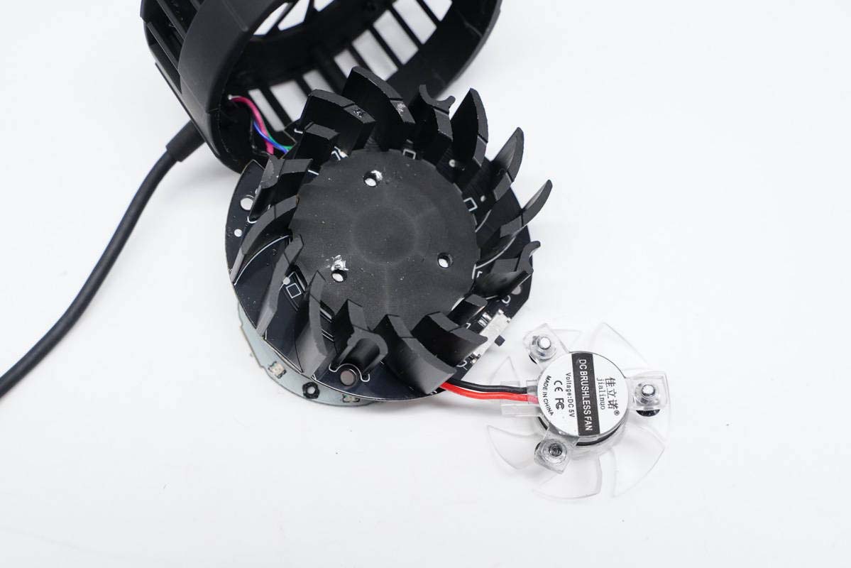

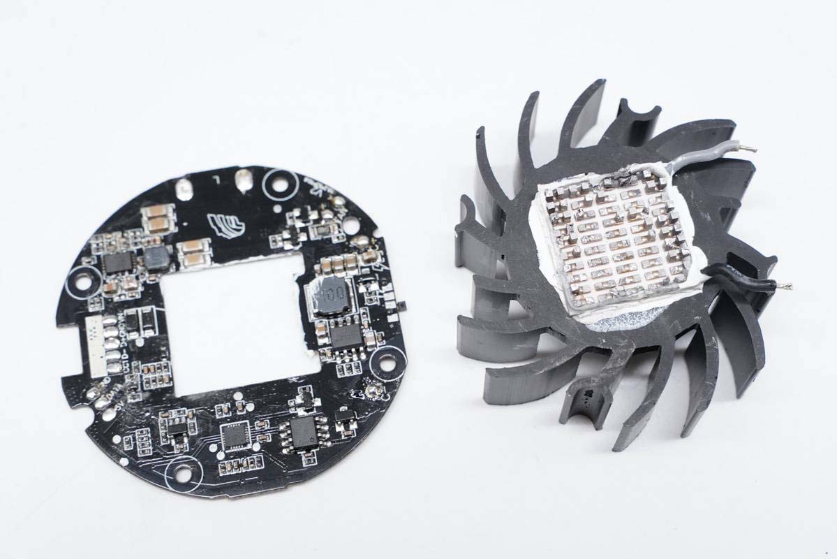

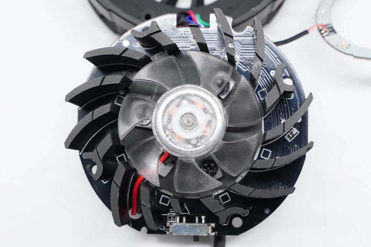

PCB板另一面固定有铝合金散热片,边缘扇叶设计,接触面积大散热效果更好。中心凹槽设计,放置小风扇,并使用螺丝固定。

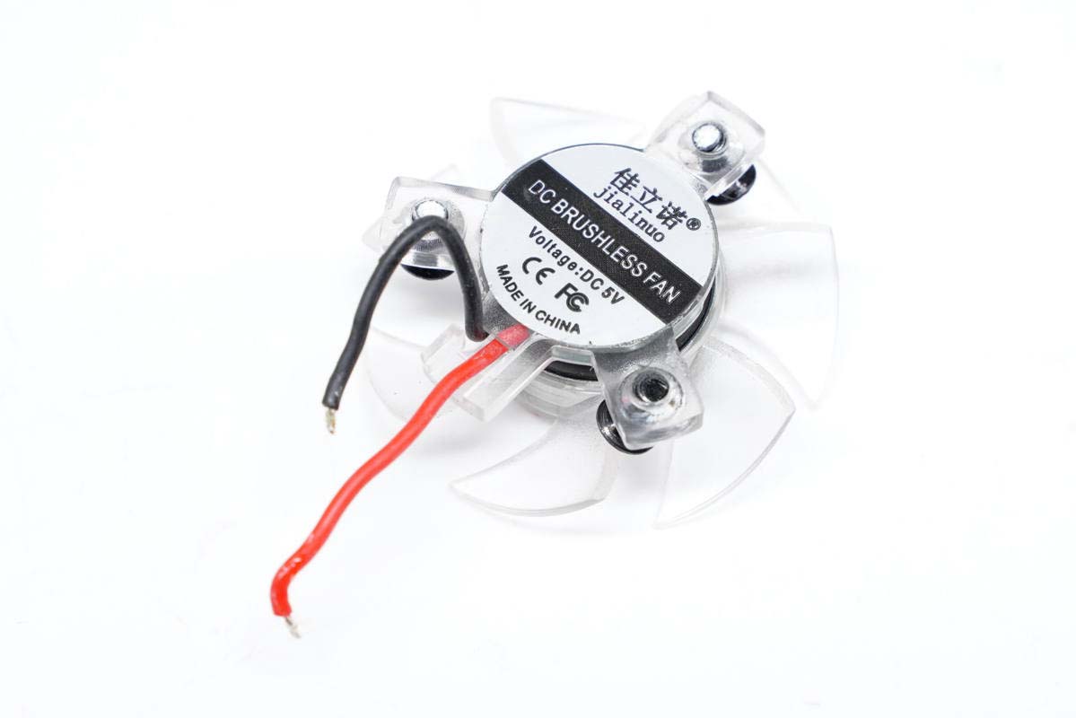

拆掉螺丝将风扇取出。
风扇来自佳立诺,支持DC 5V输入,通过了CE、FCC认证。

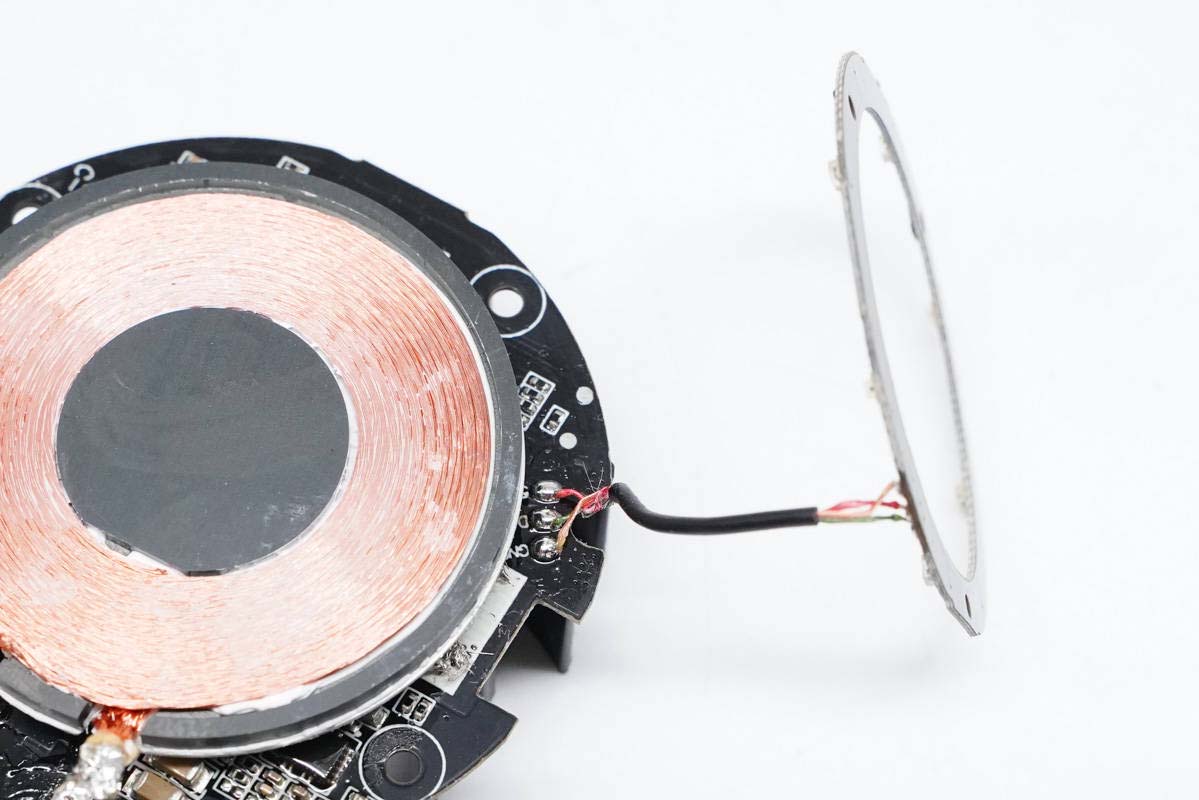

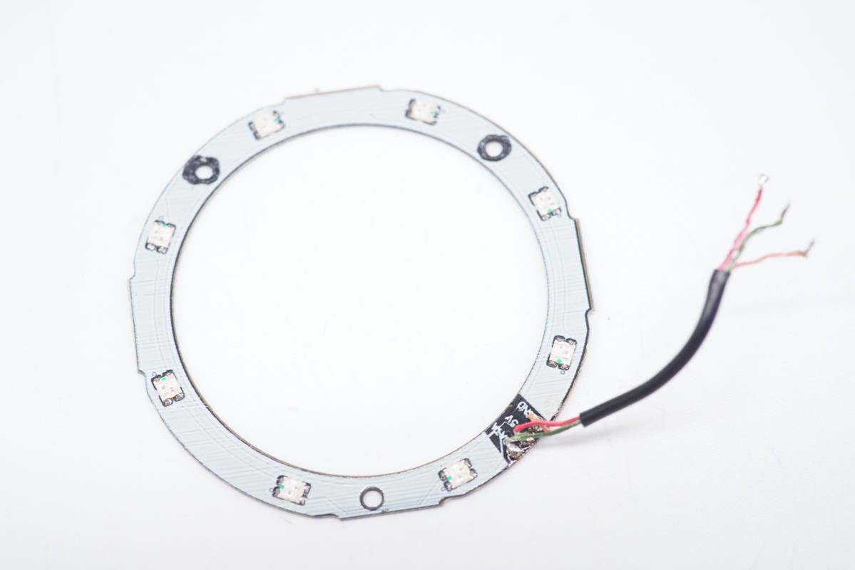

PCB板正面除了连接线圈,还连接RGB灯环。
环形小板上共设有8颗RGB指示灯。

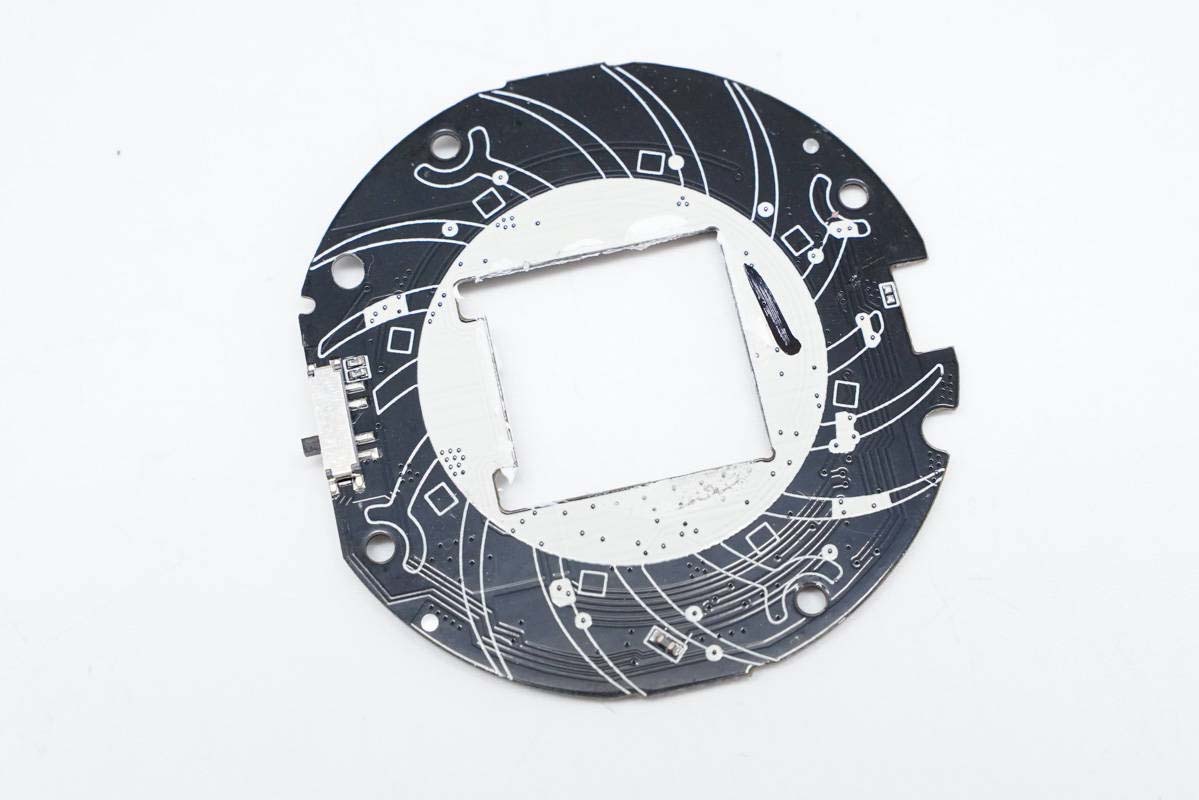

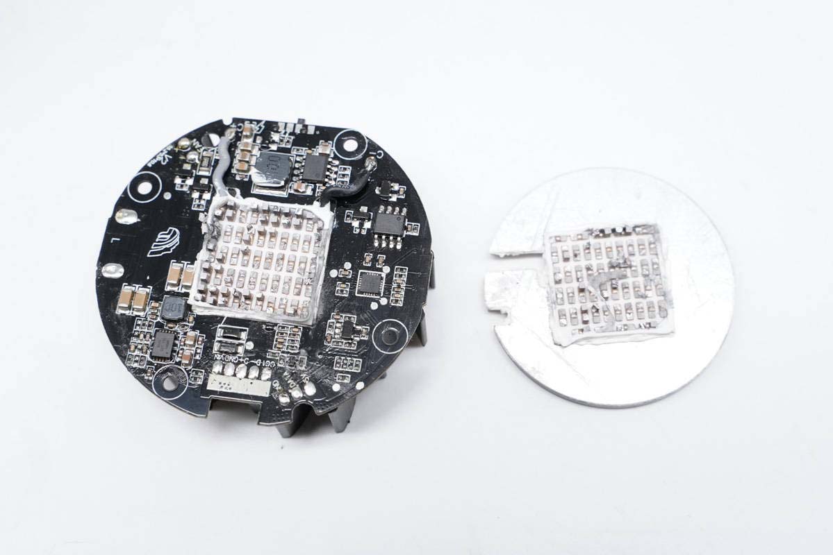

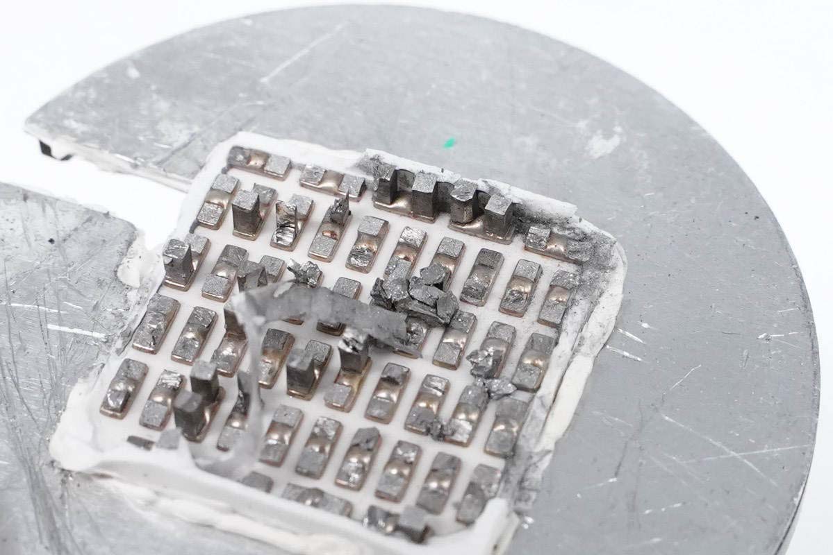

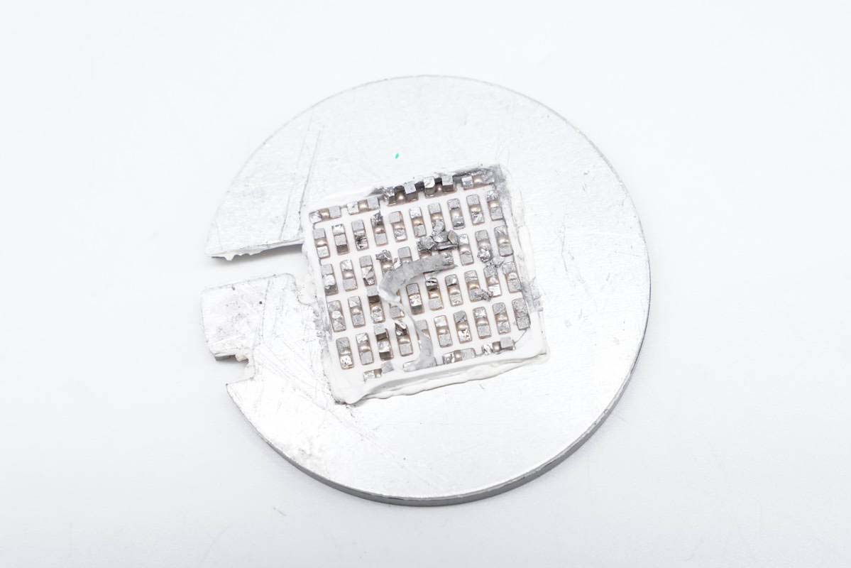

PCB板中心镂空以穿过制冷晶片,制冷晶片热端粘在散热风扇上,冷端为无线充部分降温。
晶片和线圈背面的散热板打胶固定,粘贴得很牢固,分离时将晶片分开了。
晶片内设很多方形PN结小柱子,两个一组。
晶片另一半和铝散热片通过导热胶固定。

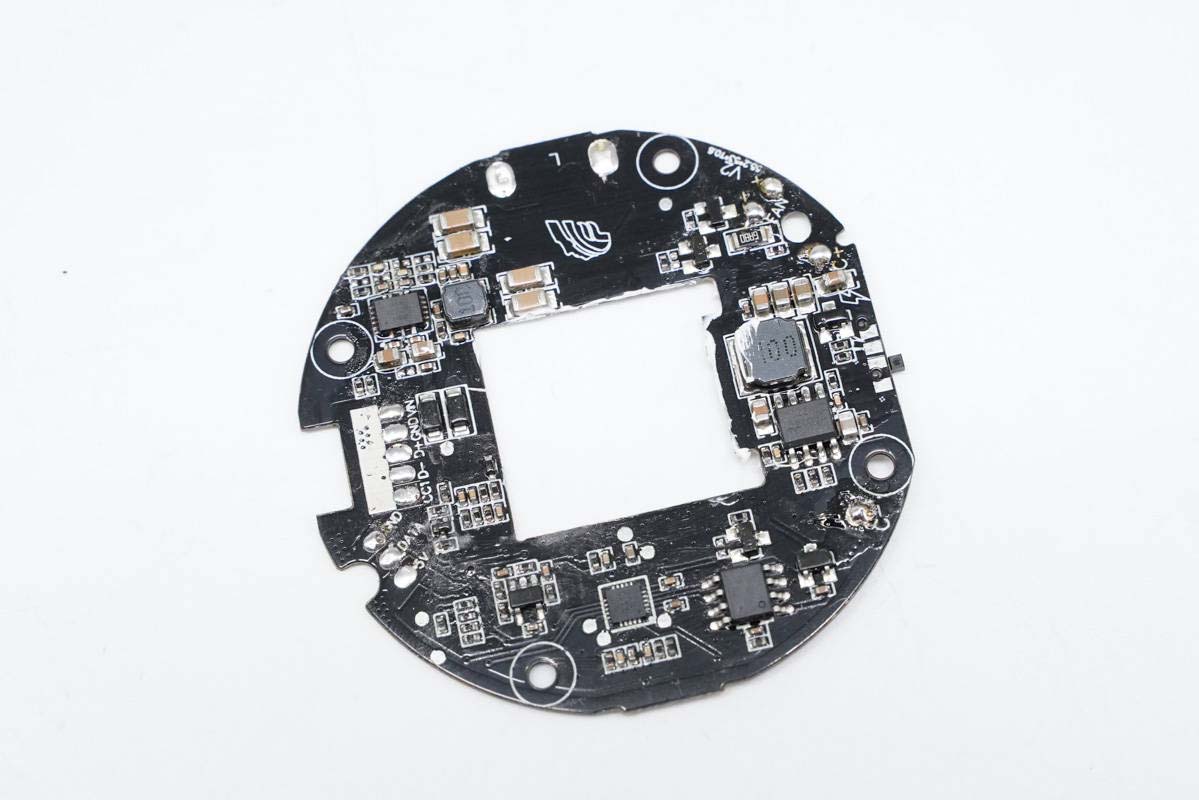

PCB板正面一览。

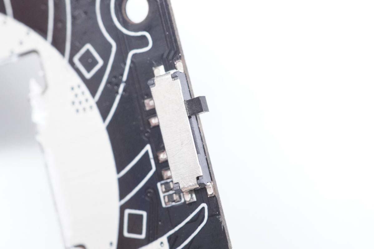

板子另一面焊接功能键,并印有散热片装配图。

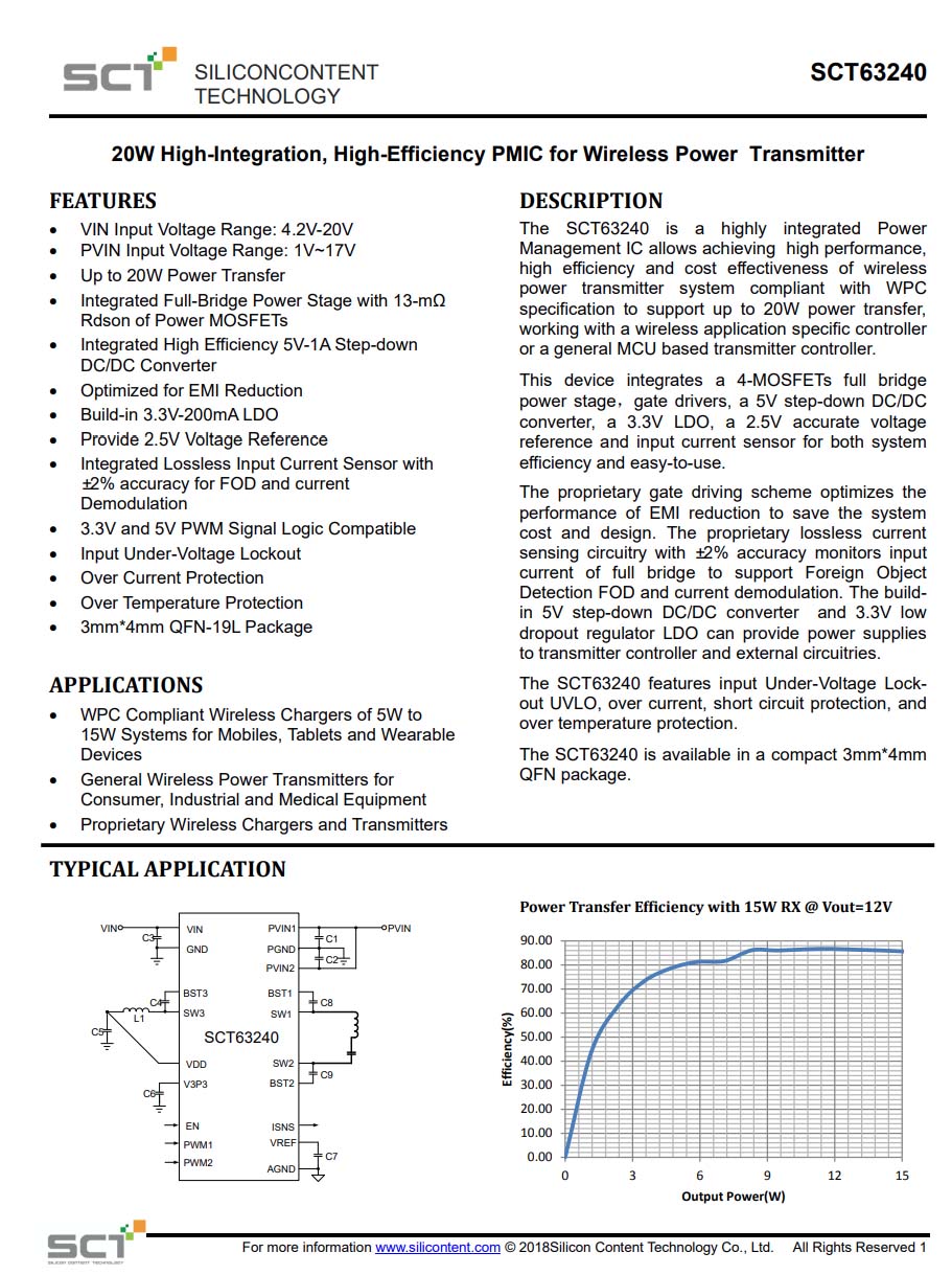

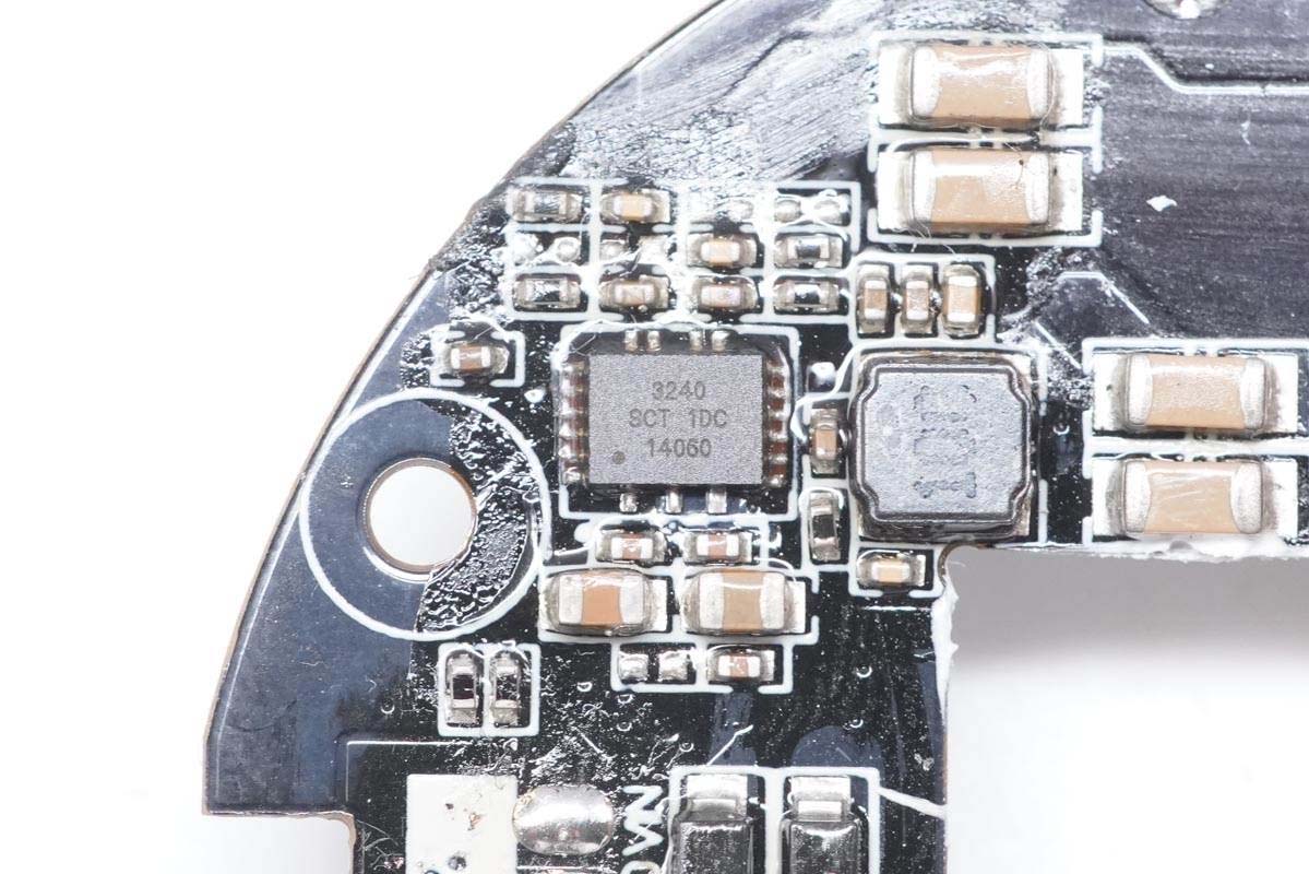

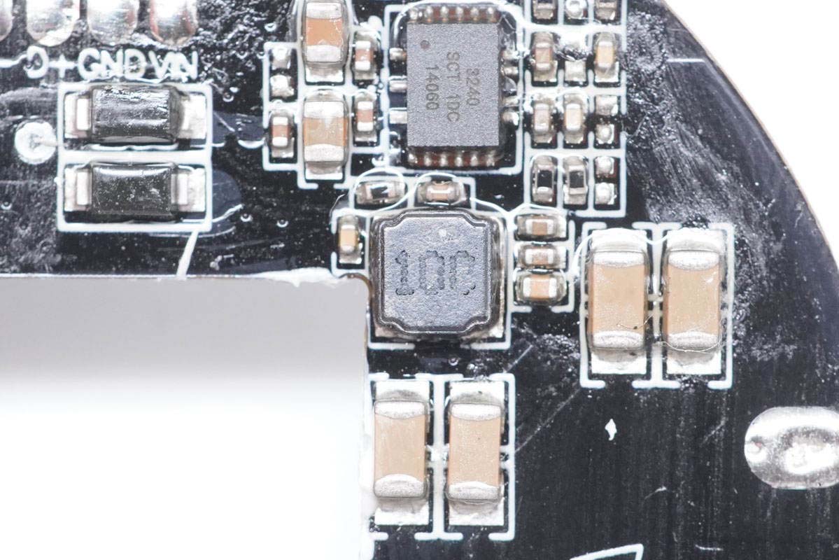

芯洲科技 SCT63240 无线充电全桥功率级,用于线圈驱动,支持20W输出功率,内置5V1A开关降压和3.3V稳压,并提供2.5V电压基准。
芯洲科技 SCT63240 详细资料。
外置的降压电感,配合SCT63240为无线充主控等器件供电。

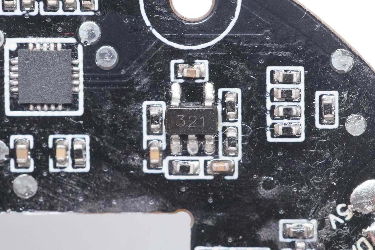

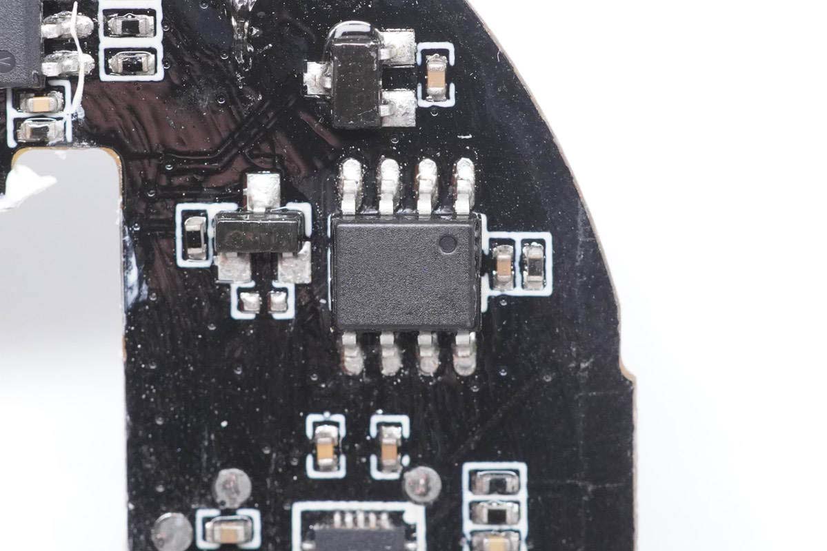

LMV321 单运放。

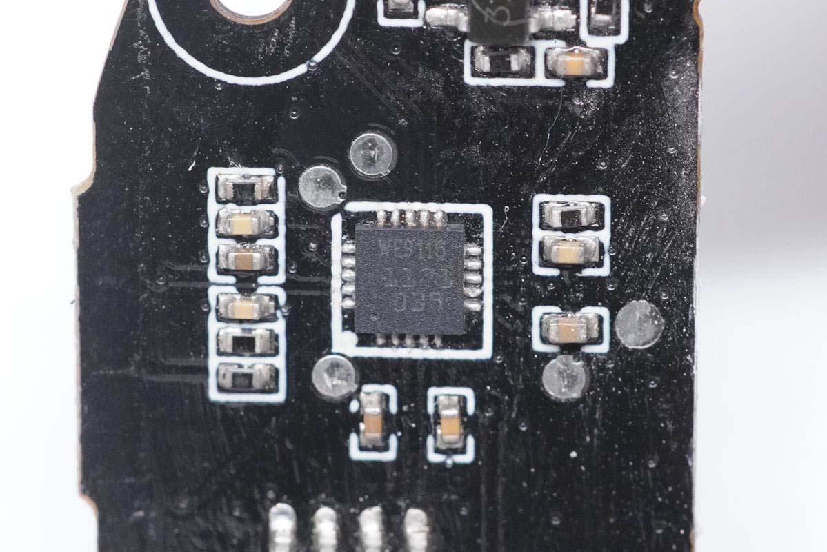

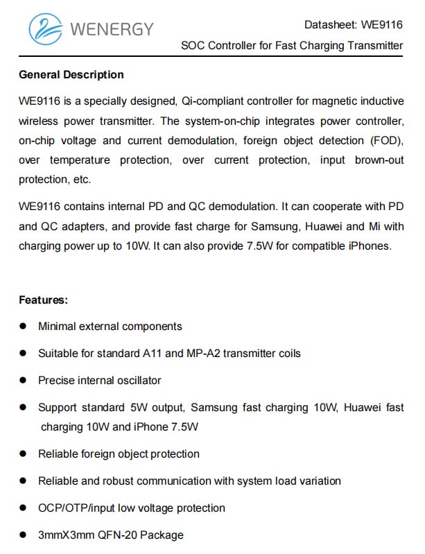

微鹅WE9116无线充电主控IC,外围元件精简,适配A11线圈,支持5W、7.5W、10W输出。
微鹅WE9116资料信息。
一颗无丝印芯片,信息不详,用于RGB LED控制。
切换工作模式的拨动开关。

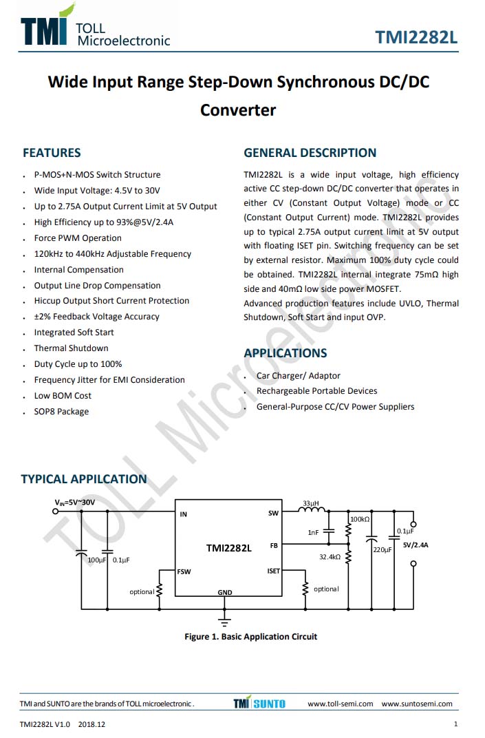

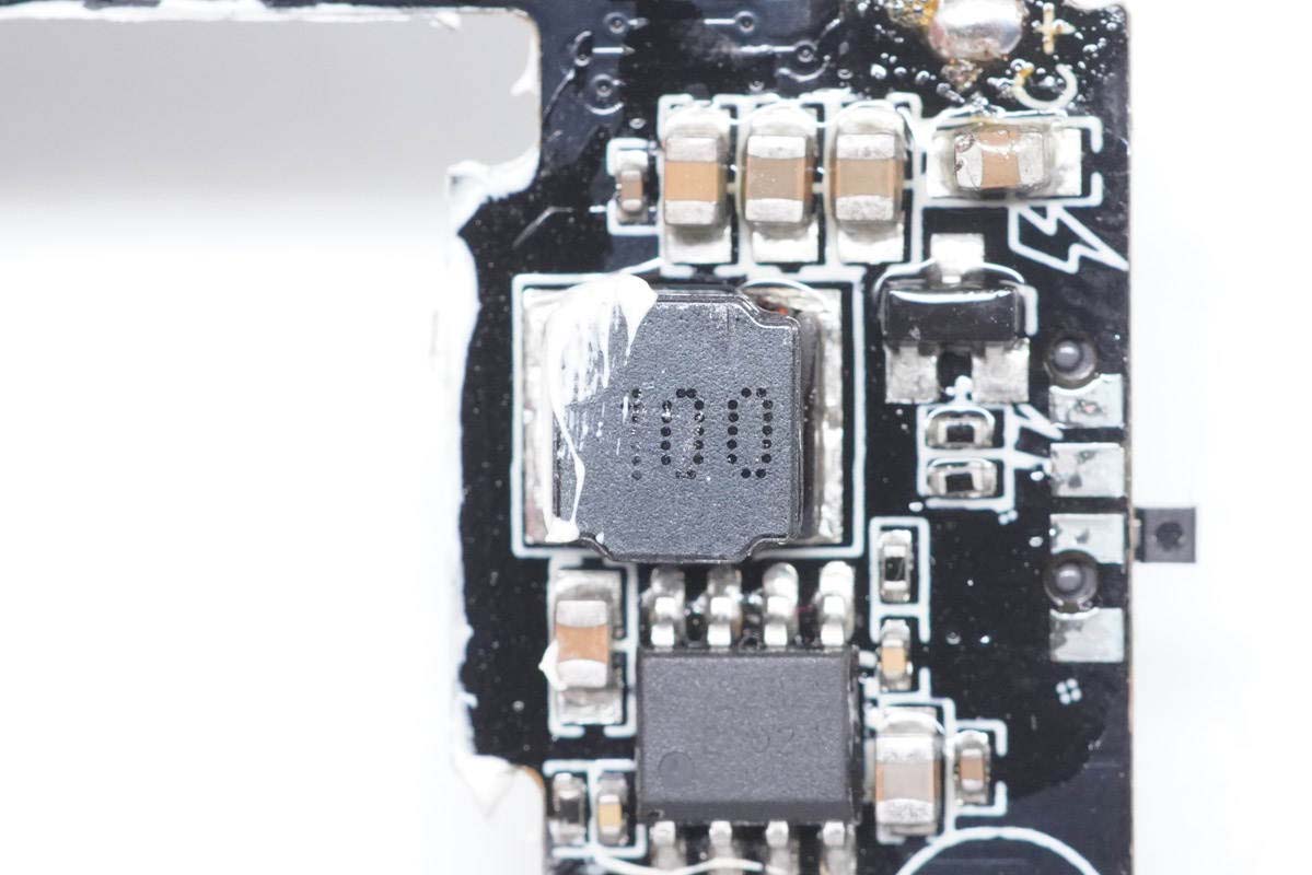

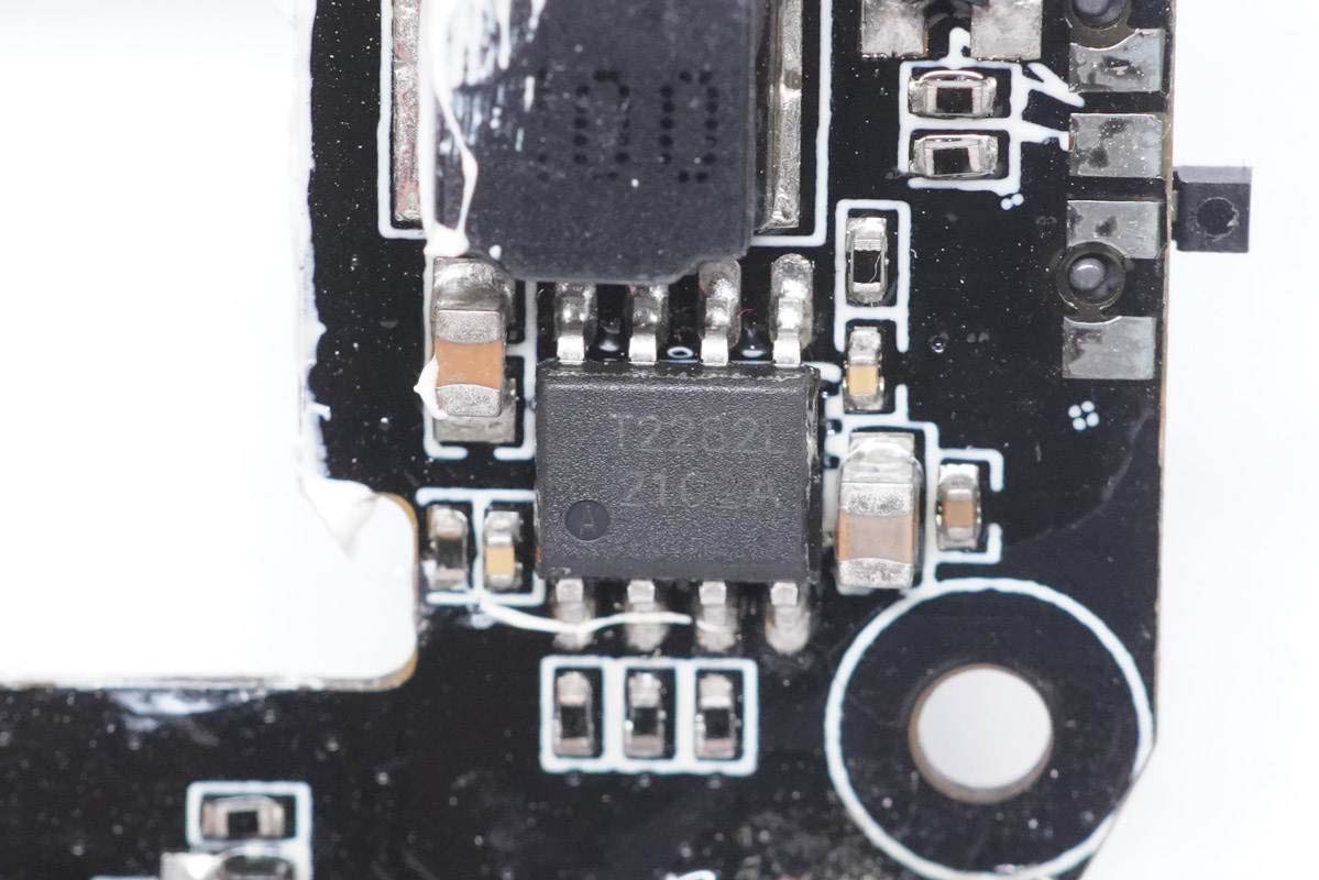

拓尔微 TMI2282L 同步整流降压IC,用于为制冷片供电。内部采用PMOS+NMOS的结构,支持直通模式。
拓尔微 TMI2282L 详细资料。
10μH 降压电感。
