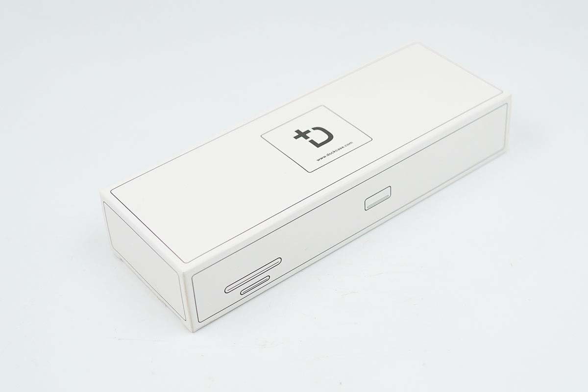

包装盒设计十分简洁,正面仅印有D+品牌logo,侧面印有扩展坞相对应面上的接口标识。
背面印有产品9大特性标识。

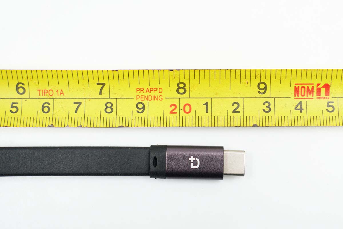

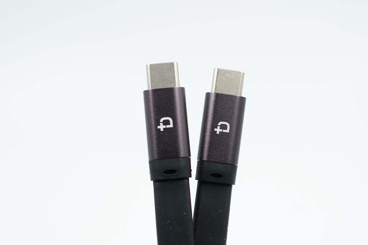

线头外壳采用铝合金材质,保护性强,且两头都印有D+品牌logo。
使用卷尺实测数据线长约22cm。

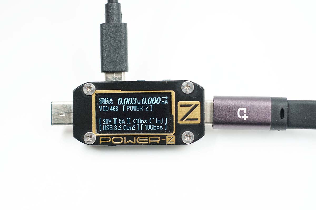

另外使用ChargerLAB POWER-Z KM001C测得该线缆带有E-Marker芯片,其电力传输能力为20V5A 100W,数据传输能力为USB3.2 Gen2。

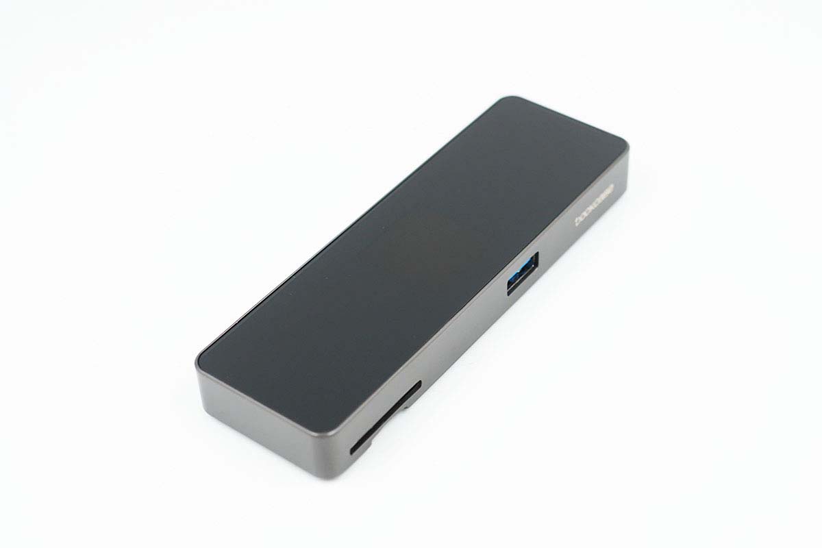

这款扩展坞机身修长扁平,底部以及侧身采用一体成型锌合金外壳,顶部是高光亮面板,整体设计精致美观。

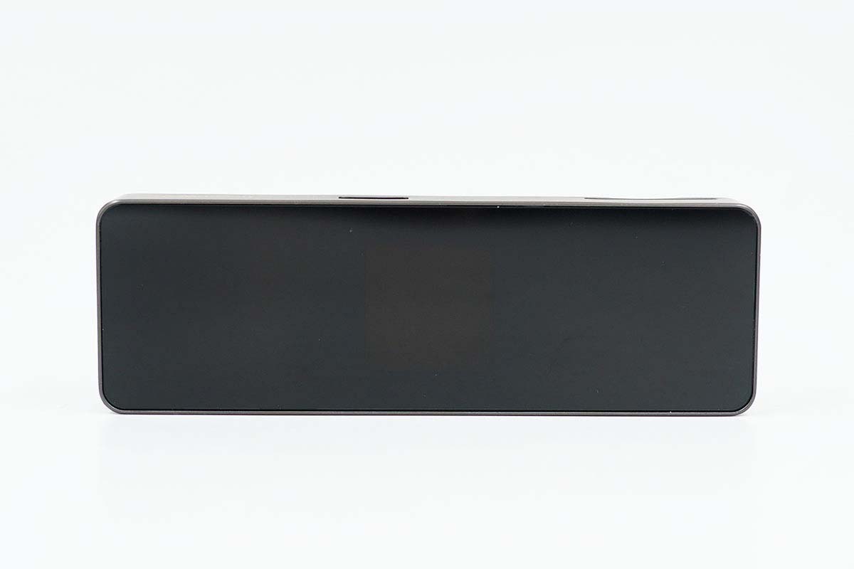

顶面中心处设有显示屏。

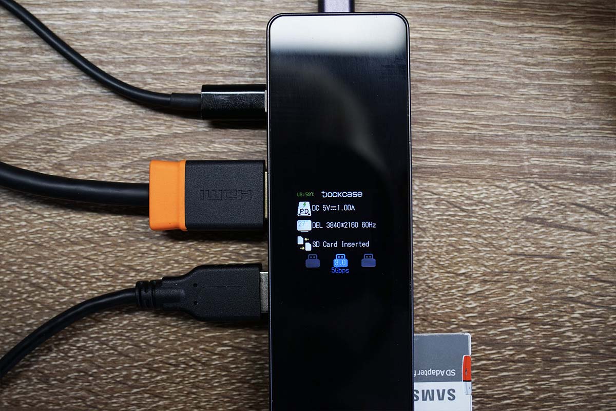

显示屏特写,可显示充电功率、视频分辨率、存储卡是否插入以及哪个USB3.0接口正在使用等功能。

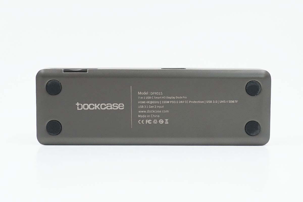

机身底部有产品相关参数信息
产品名称:7-in-1 USB-C Smart HD Display Dock Pro
型号:DPR01S
接口配置:
HDMI接口:支持4K@60Hz分辨率
USB-C:支持100W PD快速充电
USB-A:支持USB3.0的数据传输速度
支持SD和TF卡拓展
此外底部四端均设有防滑垫。

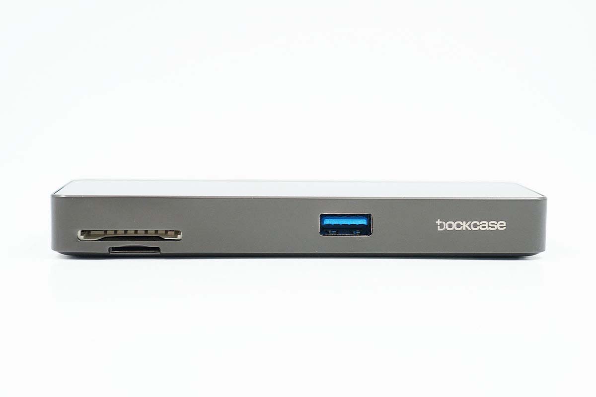

机身前端设有SD/TF卡槽、USB3.0接口,此外印有DOCKCASE品牌Logo。

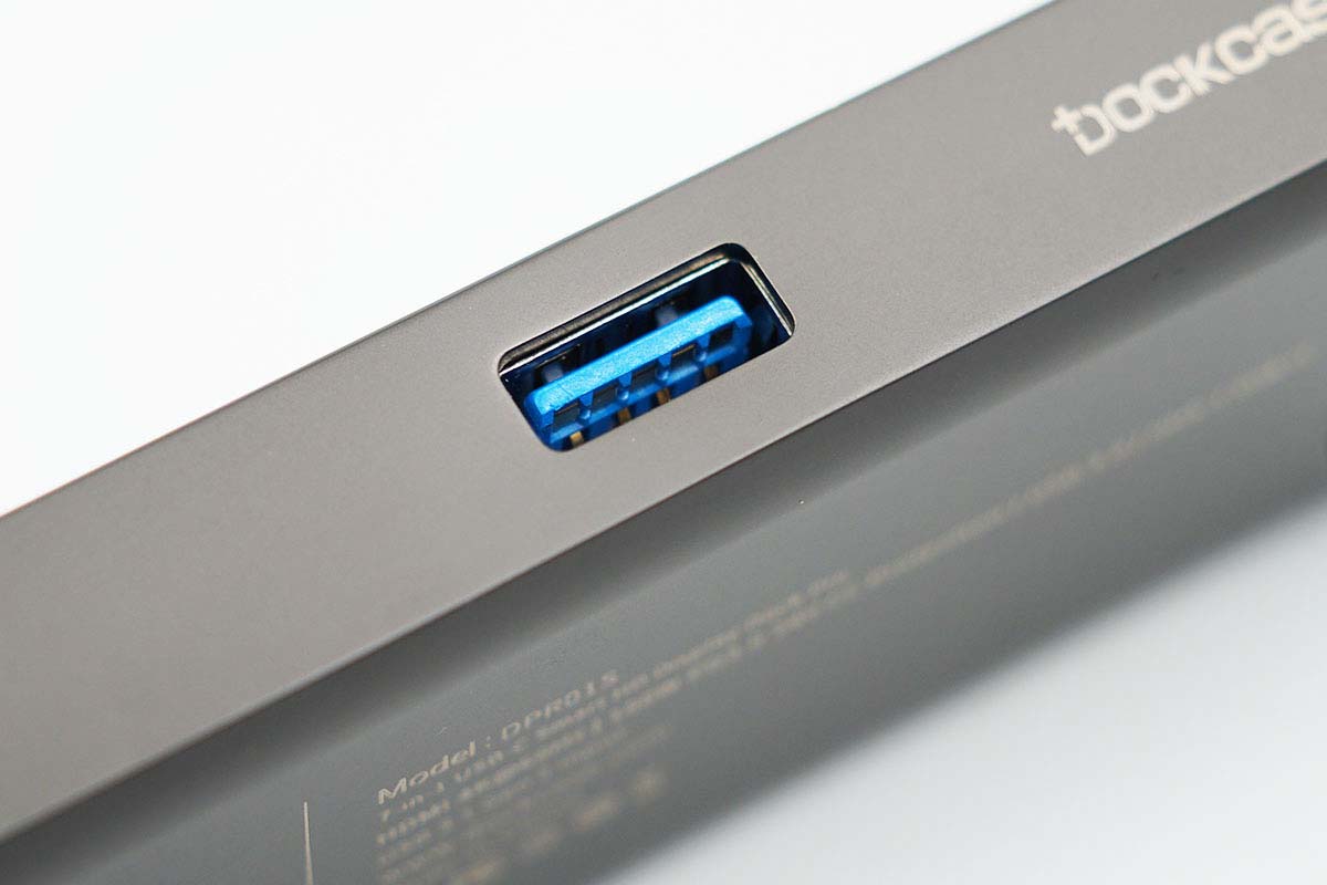

使用微距镜头看USB-A接口的内部,共9个触点,USB3.0接口。

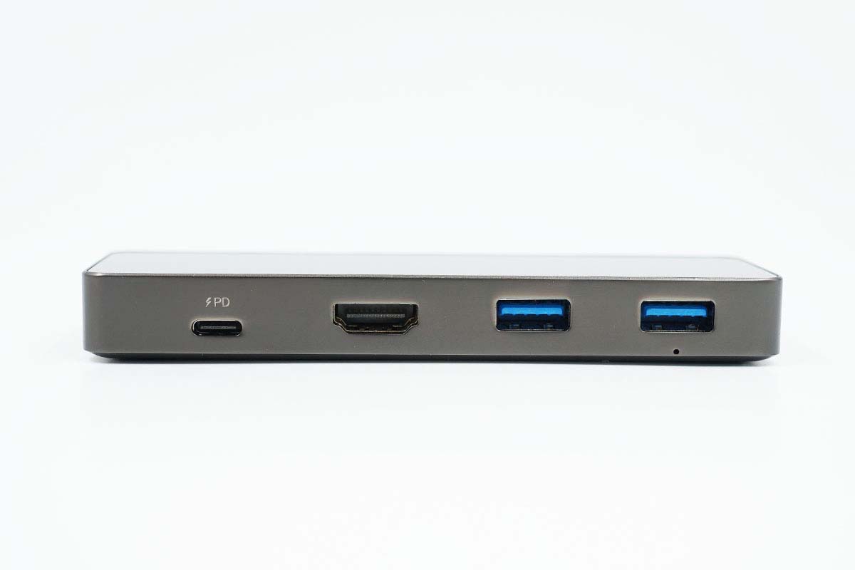

背面从左到右依次设有USB-C PD快充口,HDMI接口、两个USB3.0接口。最右侧A口下面还有一个小孔,用来控制显示屏的显示方向的。

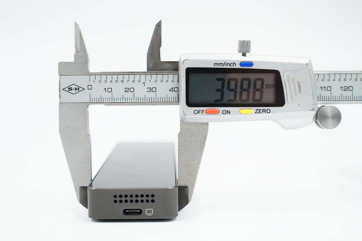

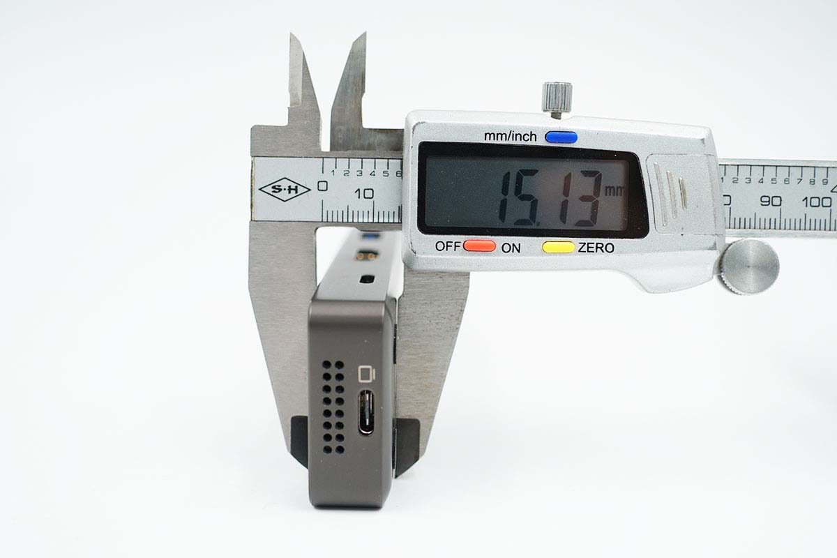

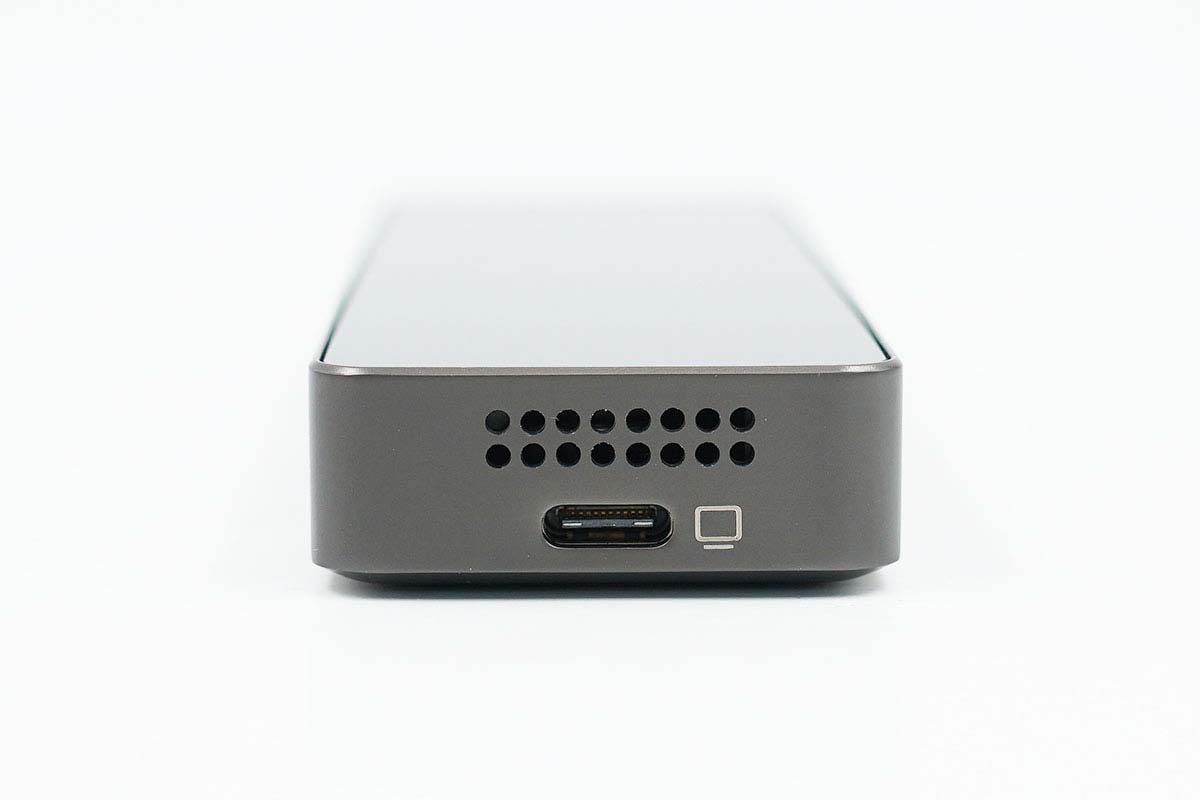

机身端部还有一个USB-C接口,右侧电脑标识说明此接口是用来连接电脑的,上方设有两排散热孔。

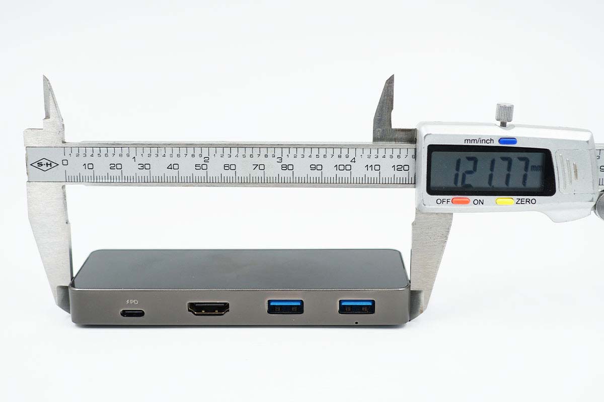

使用游标卡尺实测机身长度为121.77mm。
宽度为39.88mm。
厚度约为15.13mm。

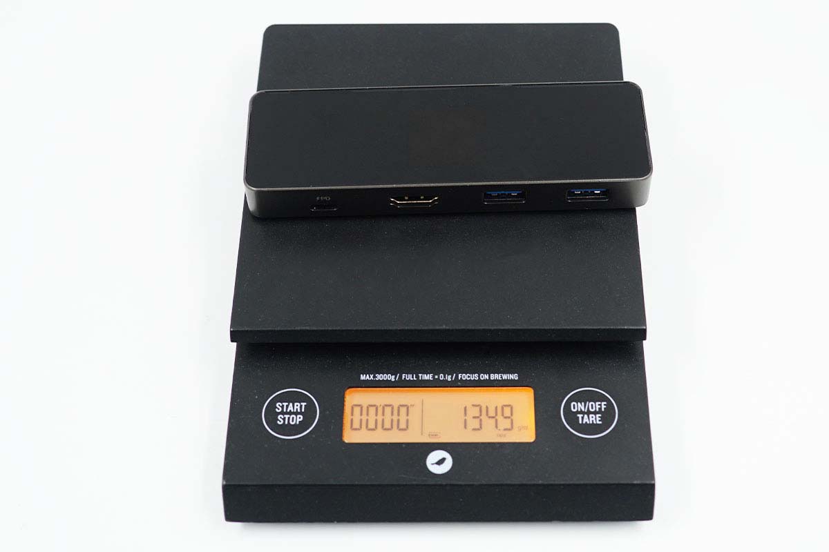

产品净重约为135g。

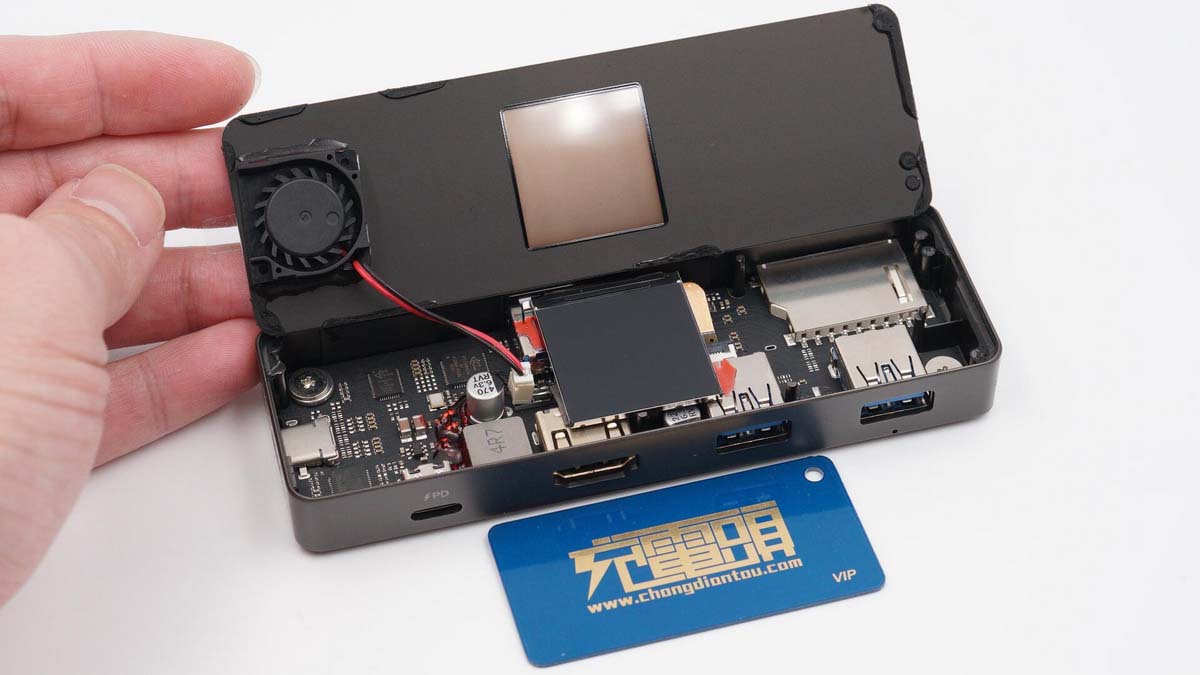

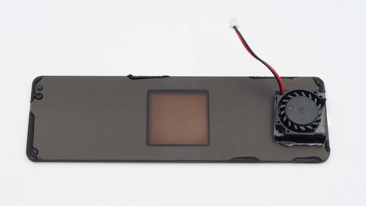

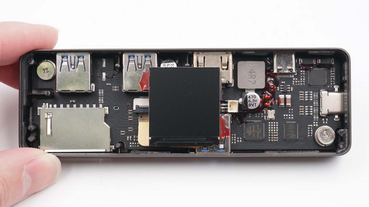

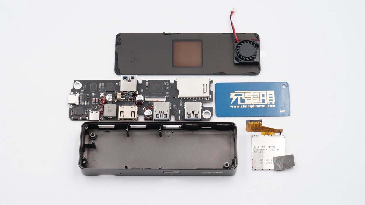

从顶部将机身壳拆开,顶板上贴有一个小风扇,抽走扩展坞内部的热量,吹出热风散热。
风扇导线采用插拔式设计,方便组装。

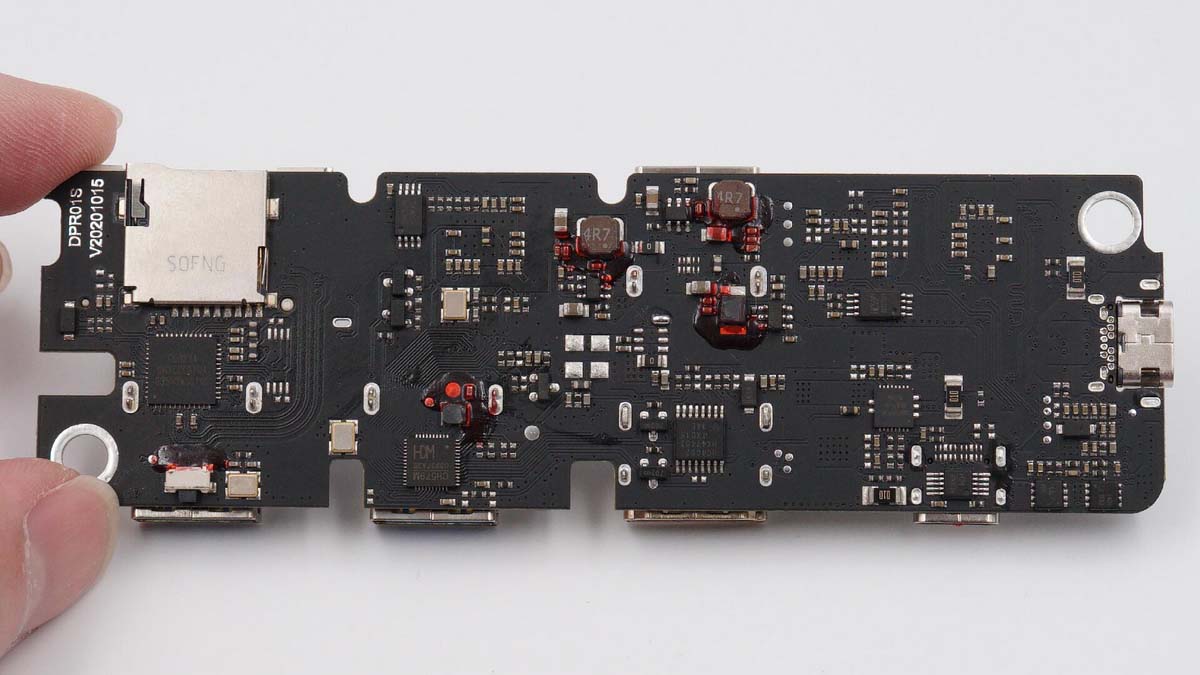

PCB板通过对角螺丝、定位板等进行固定。

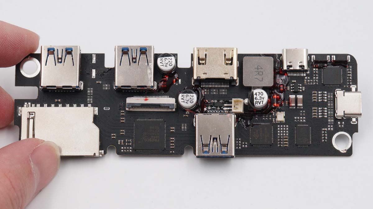

PCB板正面一览,有多个接口母座以及对应的转接芯片。
背面一览,可以看到有几处涂红胶加固的供电电感。

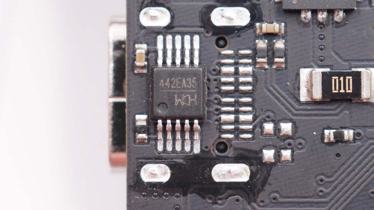

沁恒微 CH442E,双刀双掷模拟开关,用于USB信号切换。
沁恒微 CH442E控制逻辑。

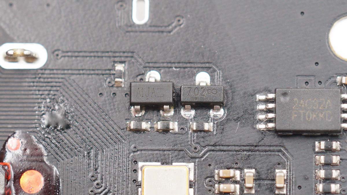

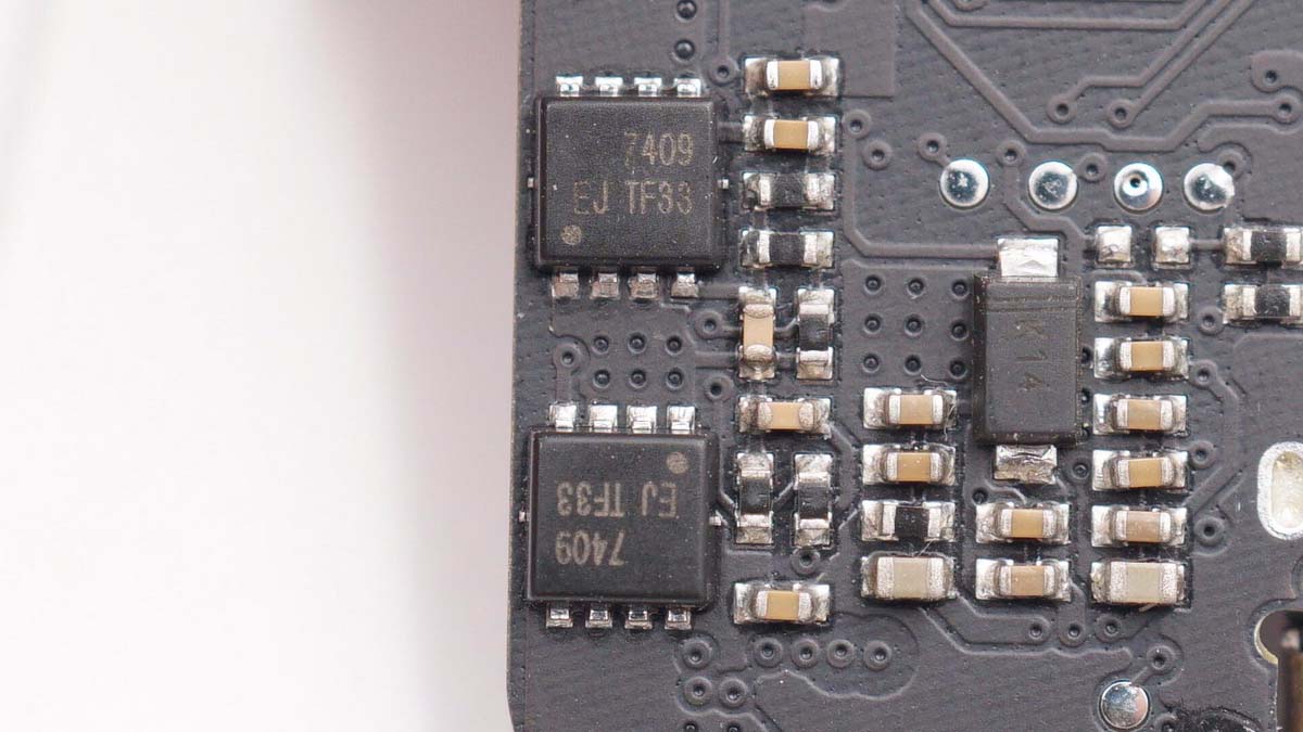

两颗7409 PMOS,用于供电切换。

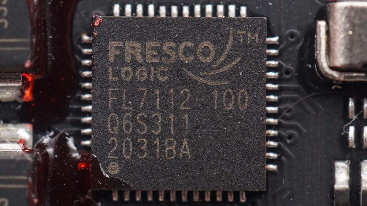

睿思FL7112 PD控制器,用于接口电压申请。

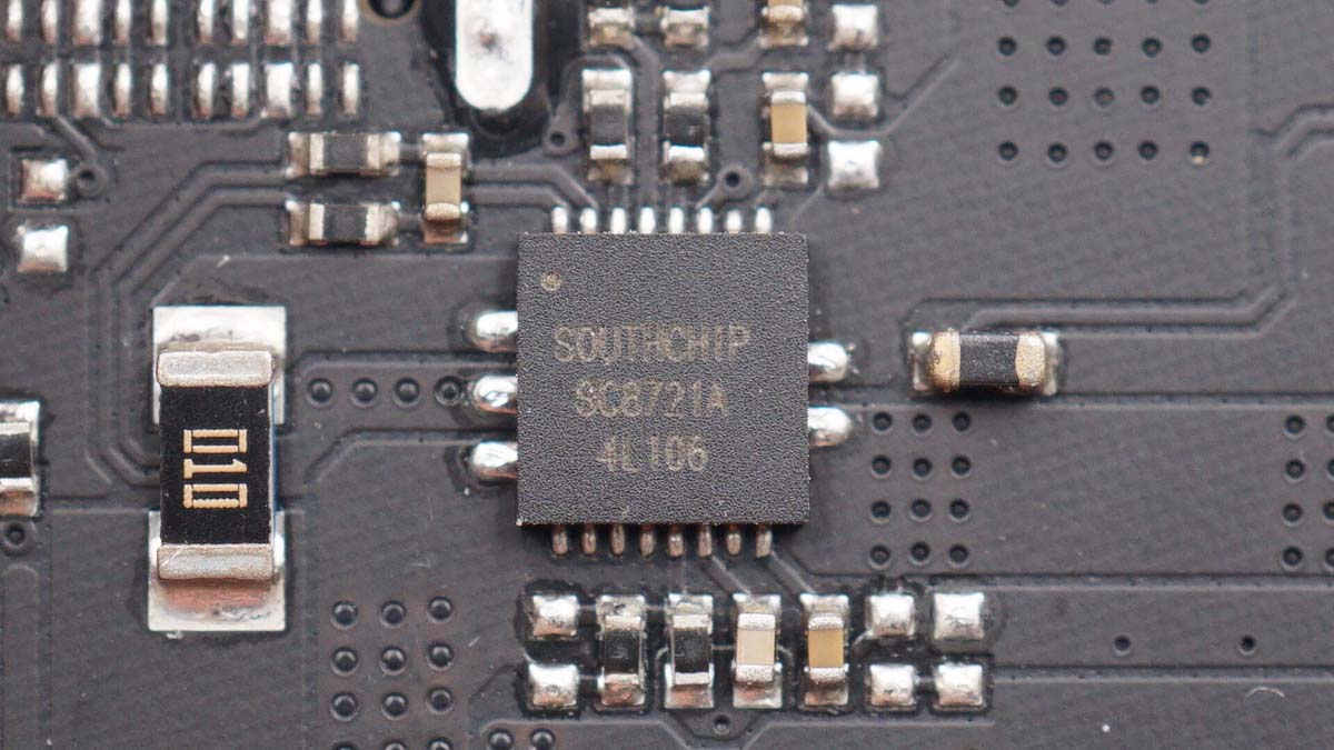

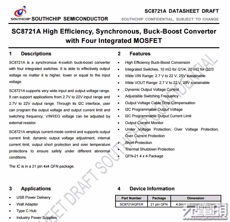

南芯半导体SC8721A内部集成四管H桥升降压开关管,输入输出电压范围均为2.7-22V,工作电压范围宽,支持动态输出电压调整,开关频率可调节,支持输出线补、输出电流监测,支持I2C总线控制的输出电压调节和输出限流调节,内置全面的保护功能。
南芯 SC8721A 详细资料。

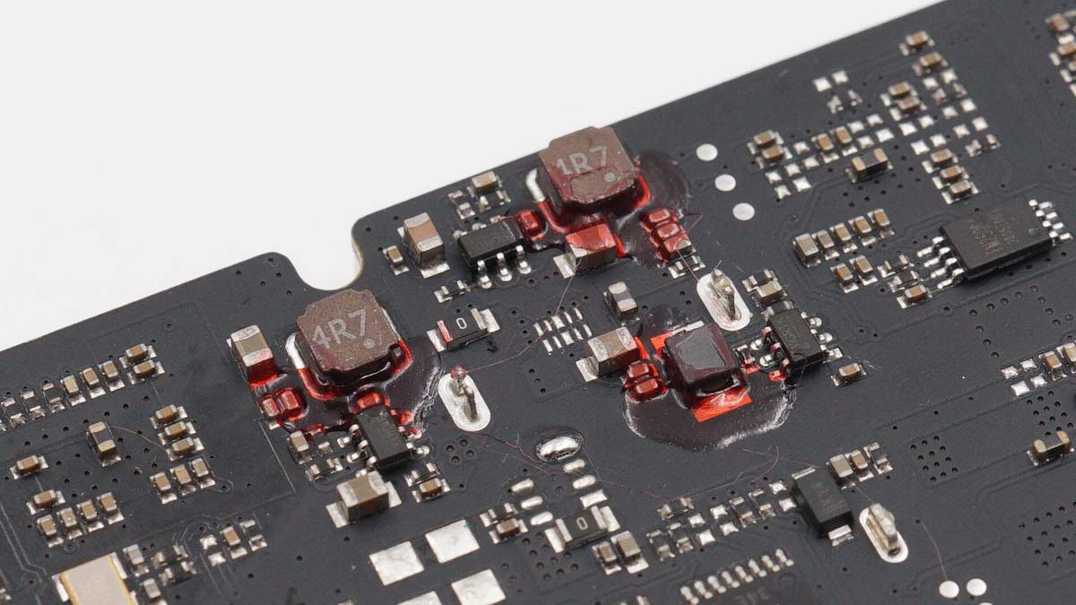

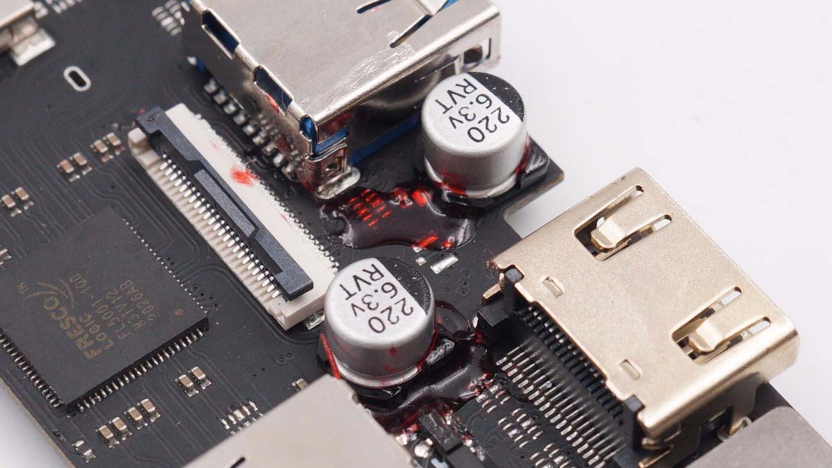

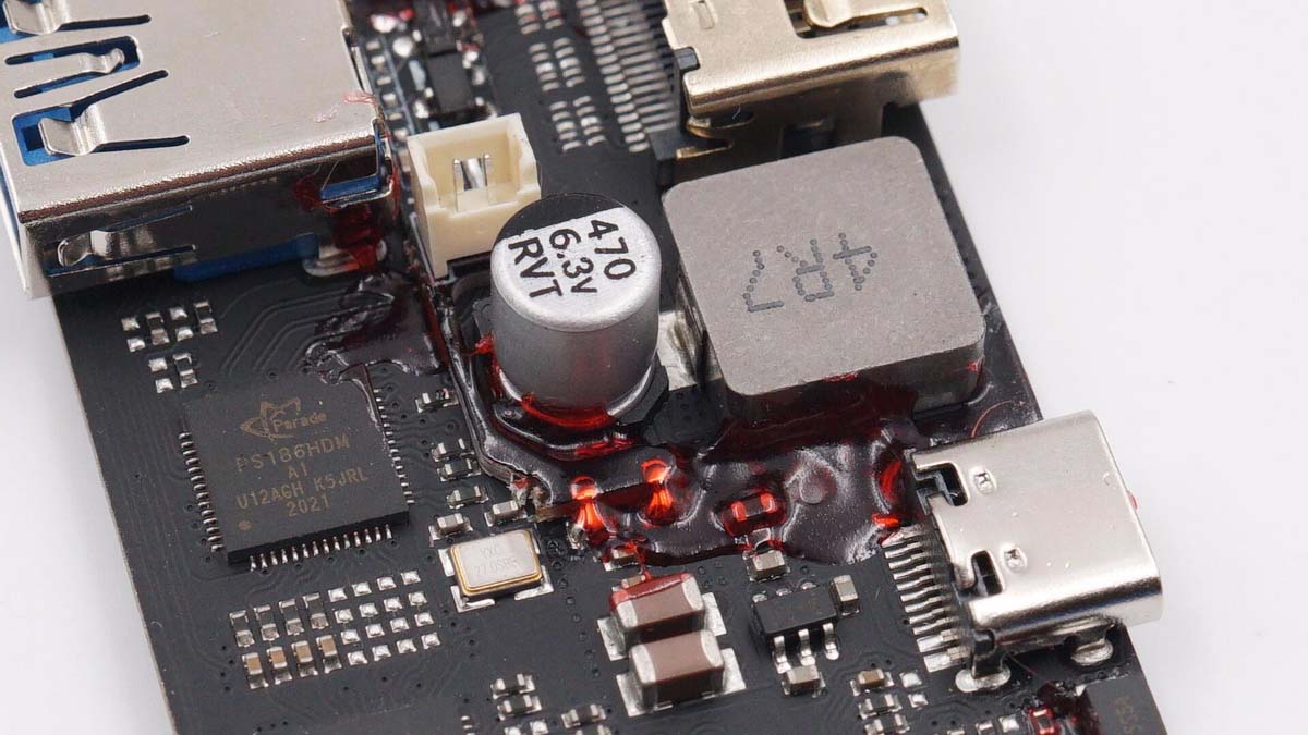

4R7电感配合南芯SC8721A升降压进行供电,旁边的滤波电容规格为6.3V 470μF。电感电容打红胶加固。

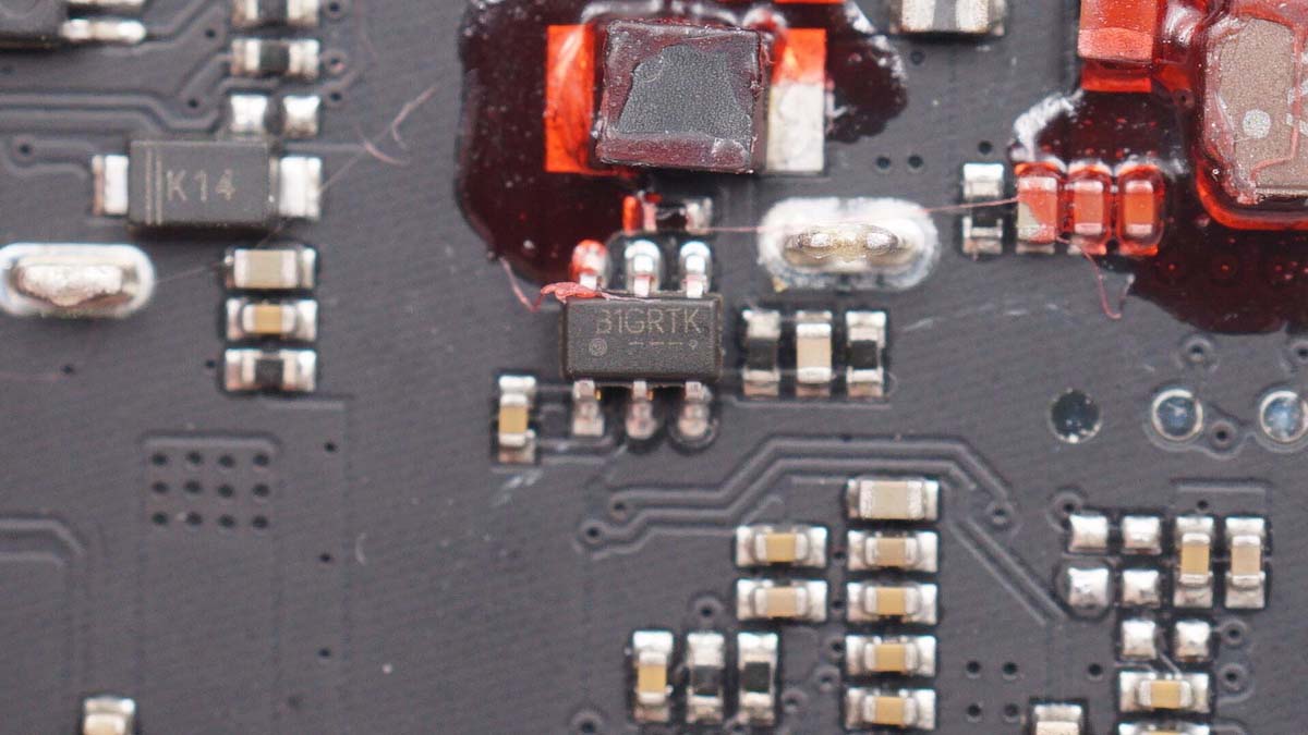

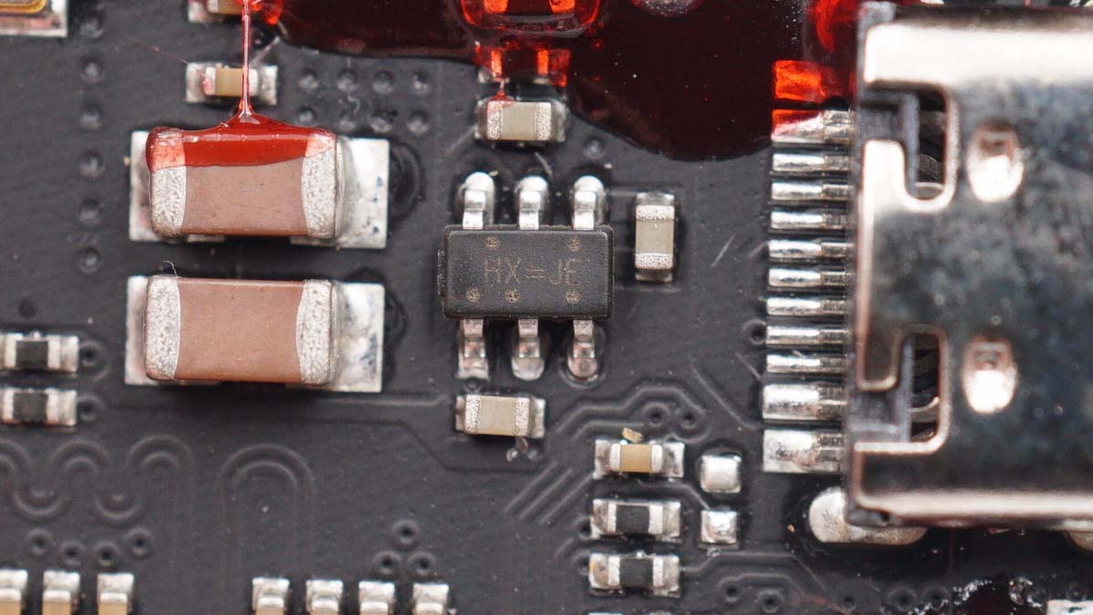

丝印B1GRTK的降压IC。

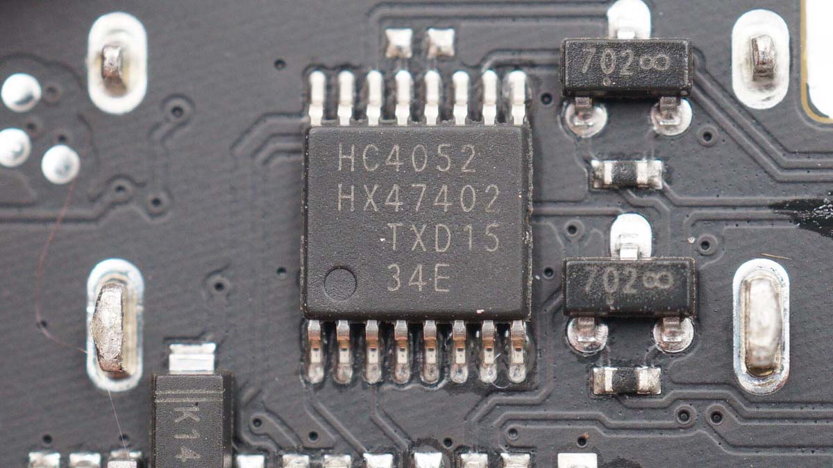

HC4052 双路四选一切换开关。

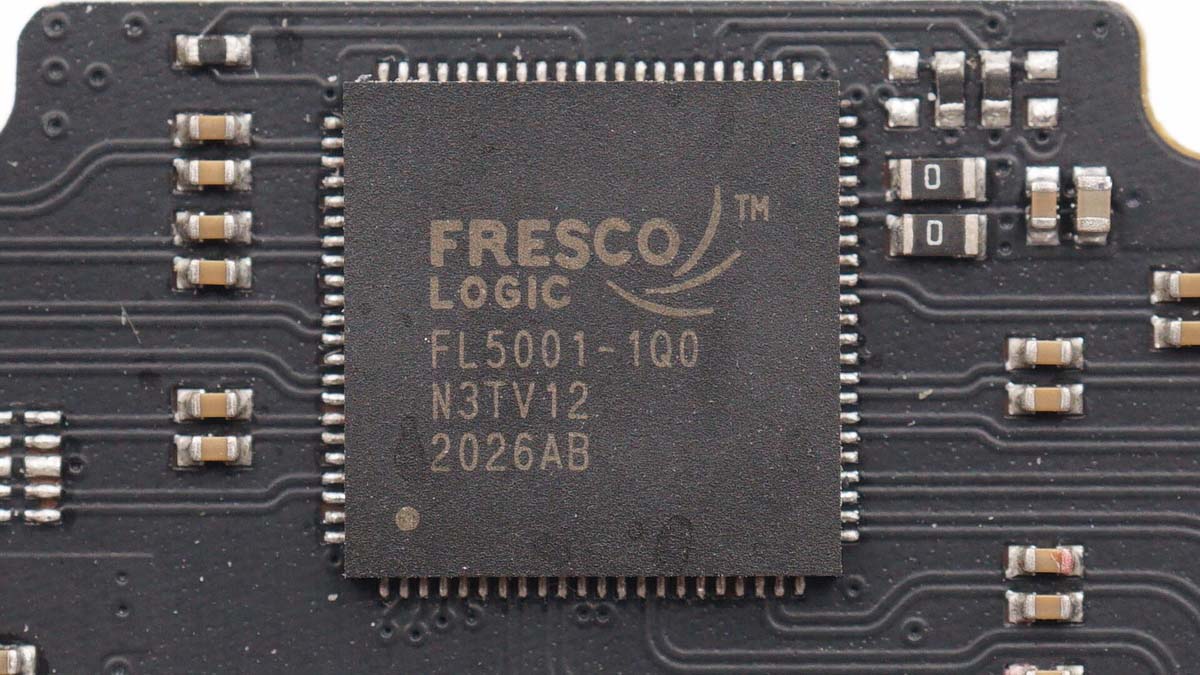

睿思FL5001,4口USB Type-C集线器,支持3A充电,内部集成稳压器和USB Type-C接口方向切换。
睿思FL5001 介绍。

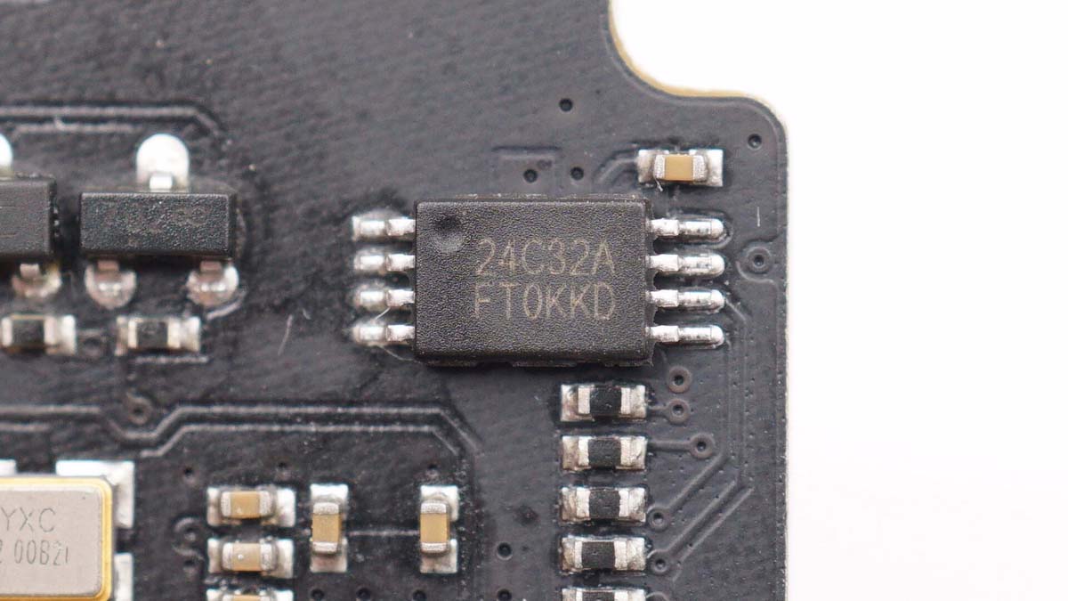

24C32A存储器,用于存储参数配置。

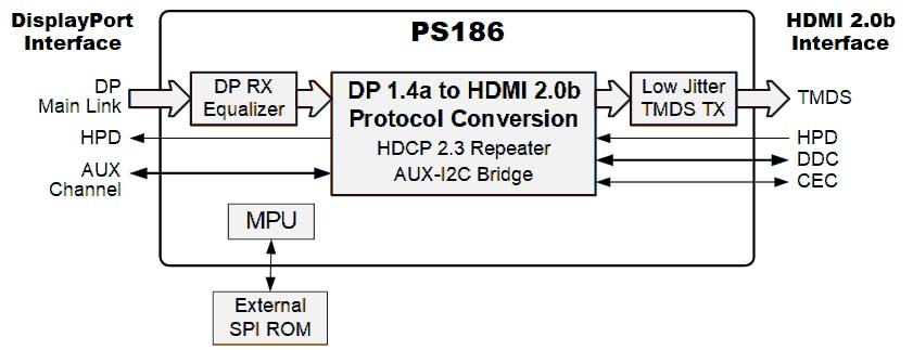

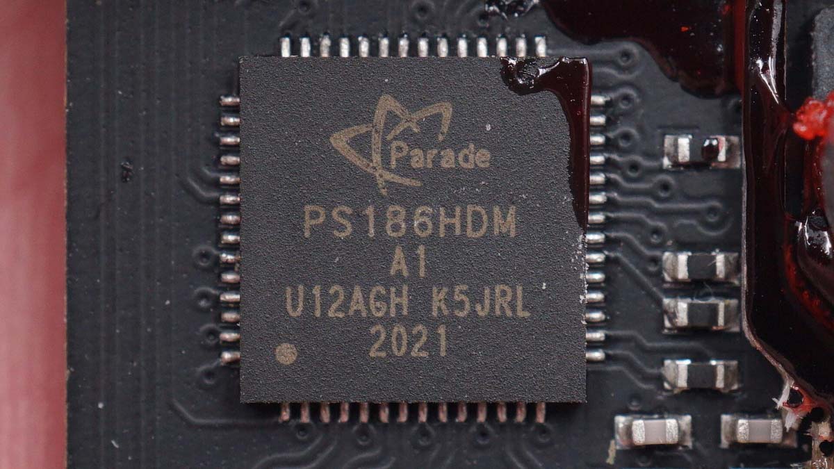

谱瑞PS186 USB-C转HDMI2.0B转换器,用于HDMI信号输出。
PS186内部框图。

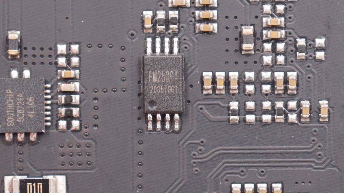

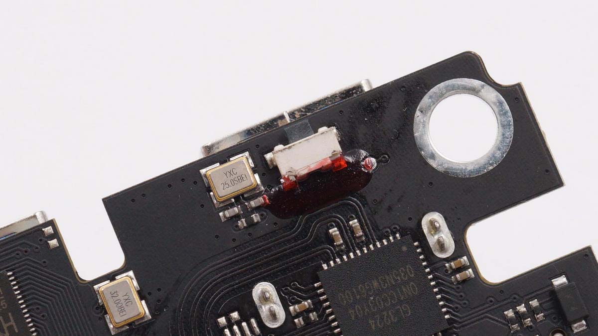

FM25Q04存储器。

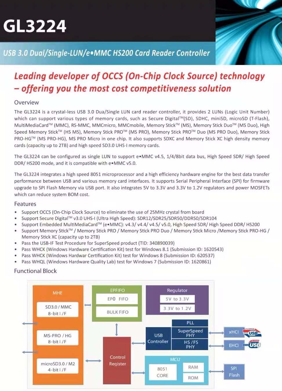

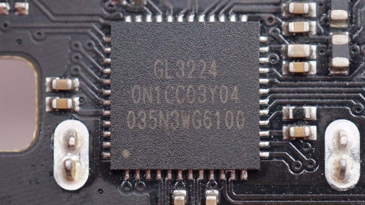

Genesys创惟GL3224,读卡器芯片,支持USB3.0,SD卡,TF卡,记忆棒的读写,还支持EMMC芯片。
创惟GL3224规格资料。

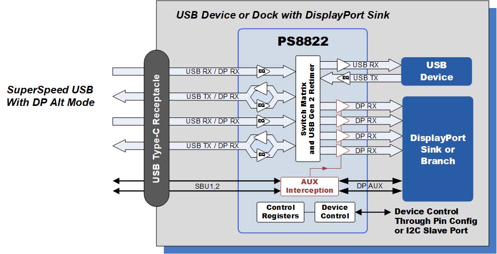

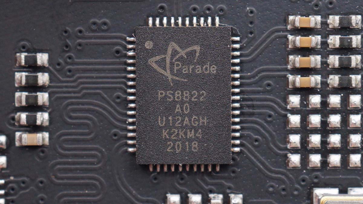

谱瑞PS8822 USB/DP信号切换开关,用于扩展坞和显示器信号切换。
谱瑞PS8822内部框图。

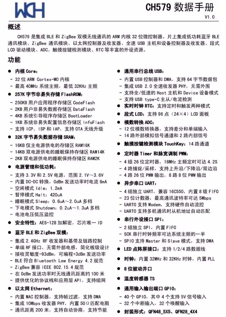

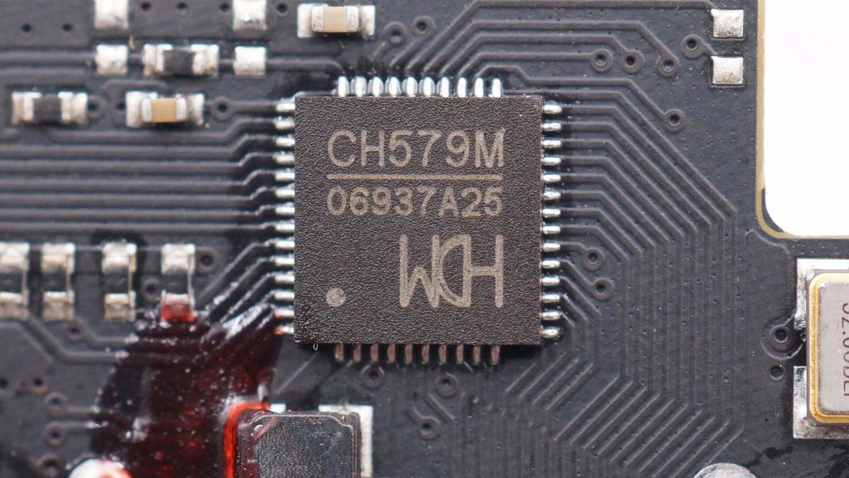

沁恒CH579,集成低功耗蓝牙和ZigBee通信的ARM内核32位MCU,用于驱动屏幕显示。
沁恒CH579 详细资料。

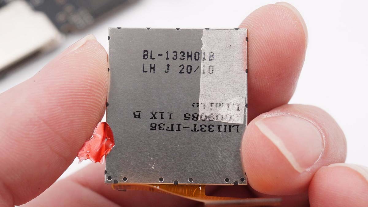

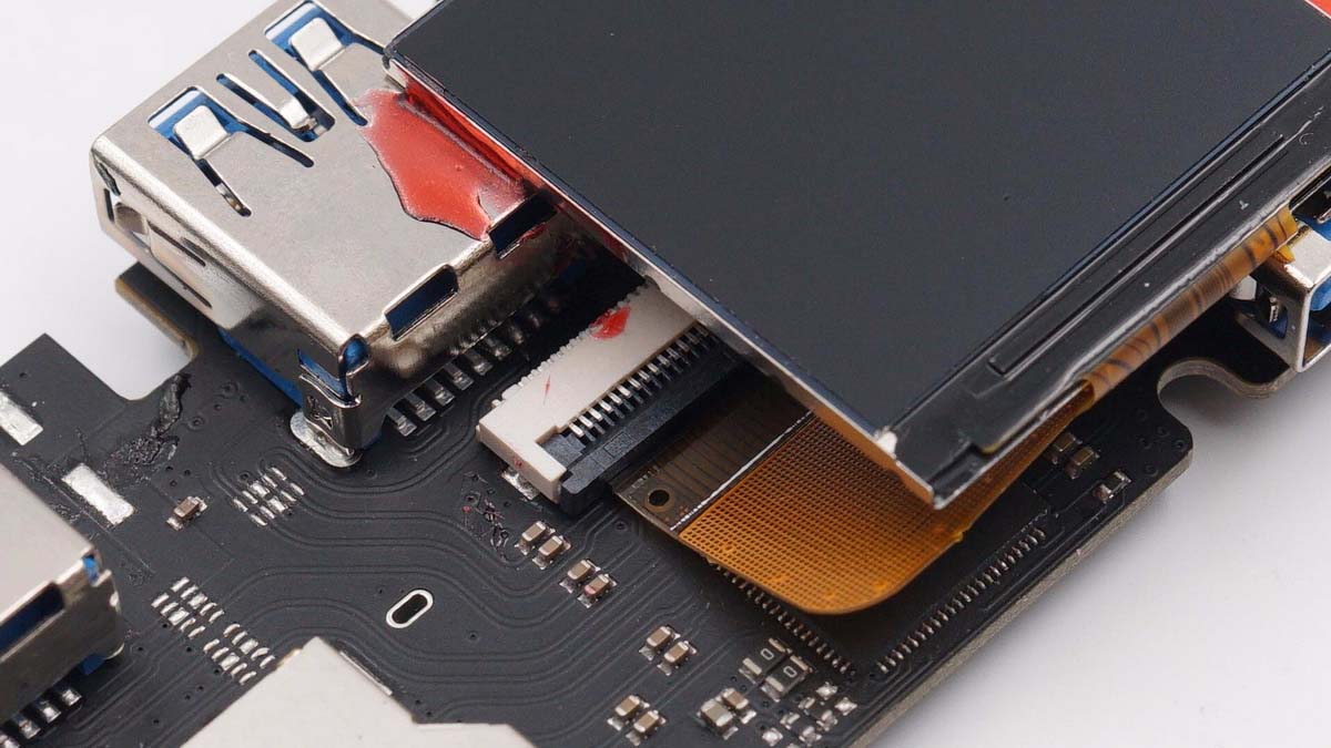

显示屏通过排线和PCB板进行连接,另外用红色胶水固定在USB-A母座上。
背面贴有金属片保护,并喷码有信息。

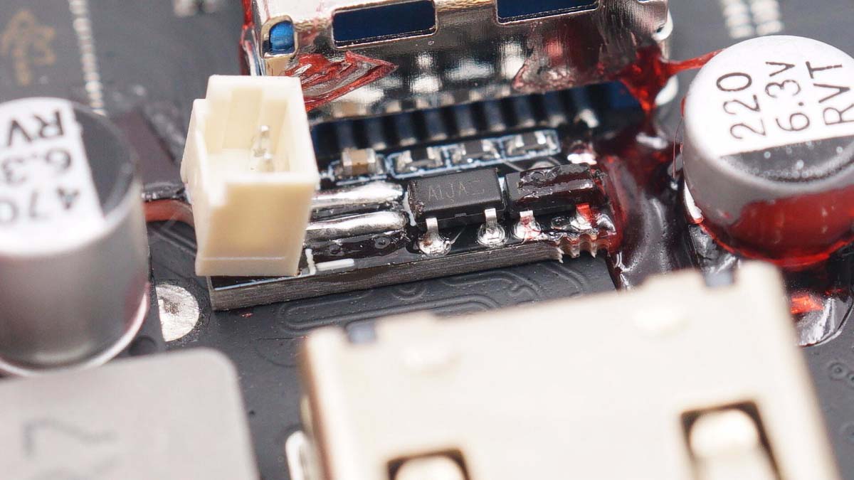

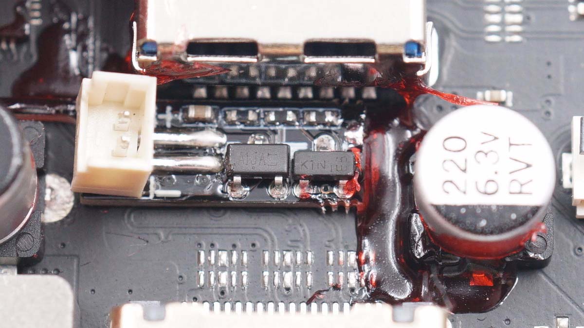

风扇接口,焊接在单独的一块小板上。
控制风扇的MOS管。

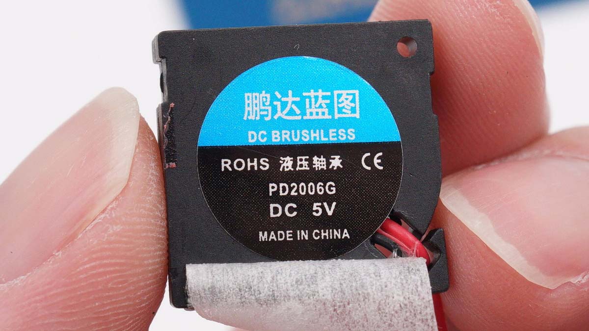

小风扇来自鹏达蓝图,输入电压5V,此外已经通过了CE和RoHS认证。
