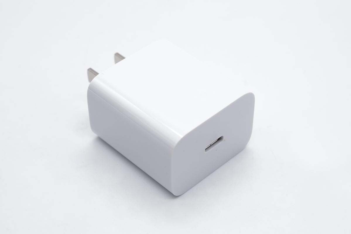

最近aigo推出了一款单C口20W PD快充充电器,机身大小和苹果原装20W快充差不多,但价格只要34.9元(某东),大约只有苹果的四分之一,此外还支持市面上的多个主流快充协议,性能不错,满足iPhone 12全系列机型快充。下面充电头网就对这款充电器进行详细拆解,看看产品“价廉”的同时“物美”与否。
一、aigo 20W PD快充充电器外观
包装盒正面印有aigo国民好物品牌,充电器外观图以及名称、20W快充标识。
背面印有充电器参数,制造和监制商,服务电话等信息。

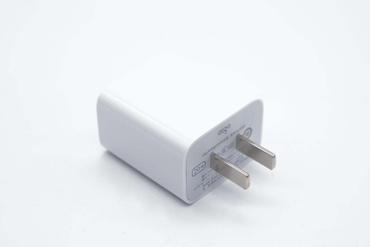

充电器采用经典直板造型设计,腰身高光亮面处理,各面间过渡圆润,整体外观非常简洁。
输入端配备固定式国标插脚。

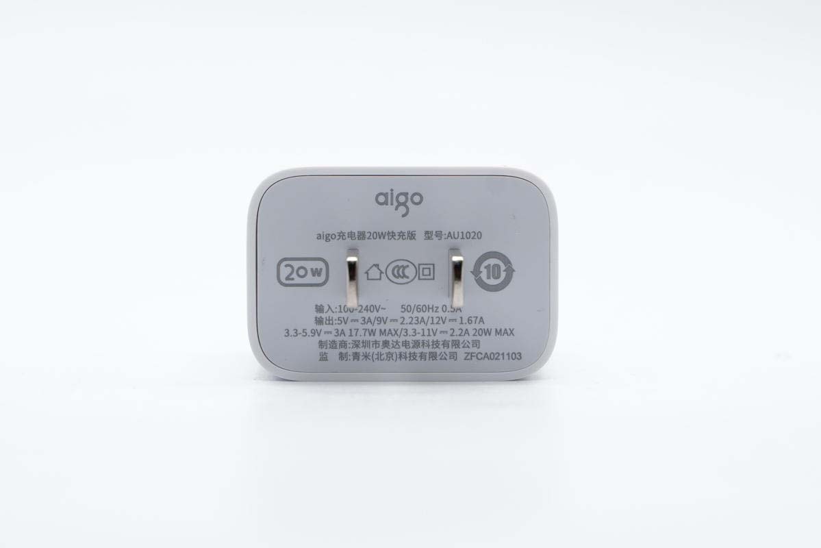

外壳上印有充电器参数
型号:AU1020
输入:100-240V~50/60HZ 0.5A
输出:5V3A、9V2.23A、12V1.67A
PPS:3.3-5.9V3A 17.7W MAX
3.3-11V2.2A 20W MAX
制造商:深圳市奥达电源科技有限公司
监制:青米(北京)科技有限公司
产品已经通过了CCC认证。

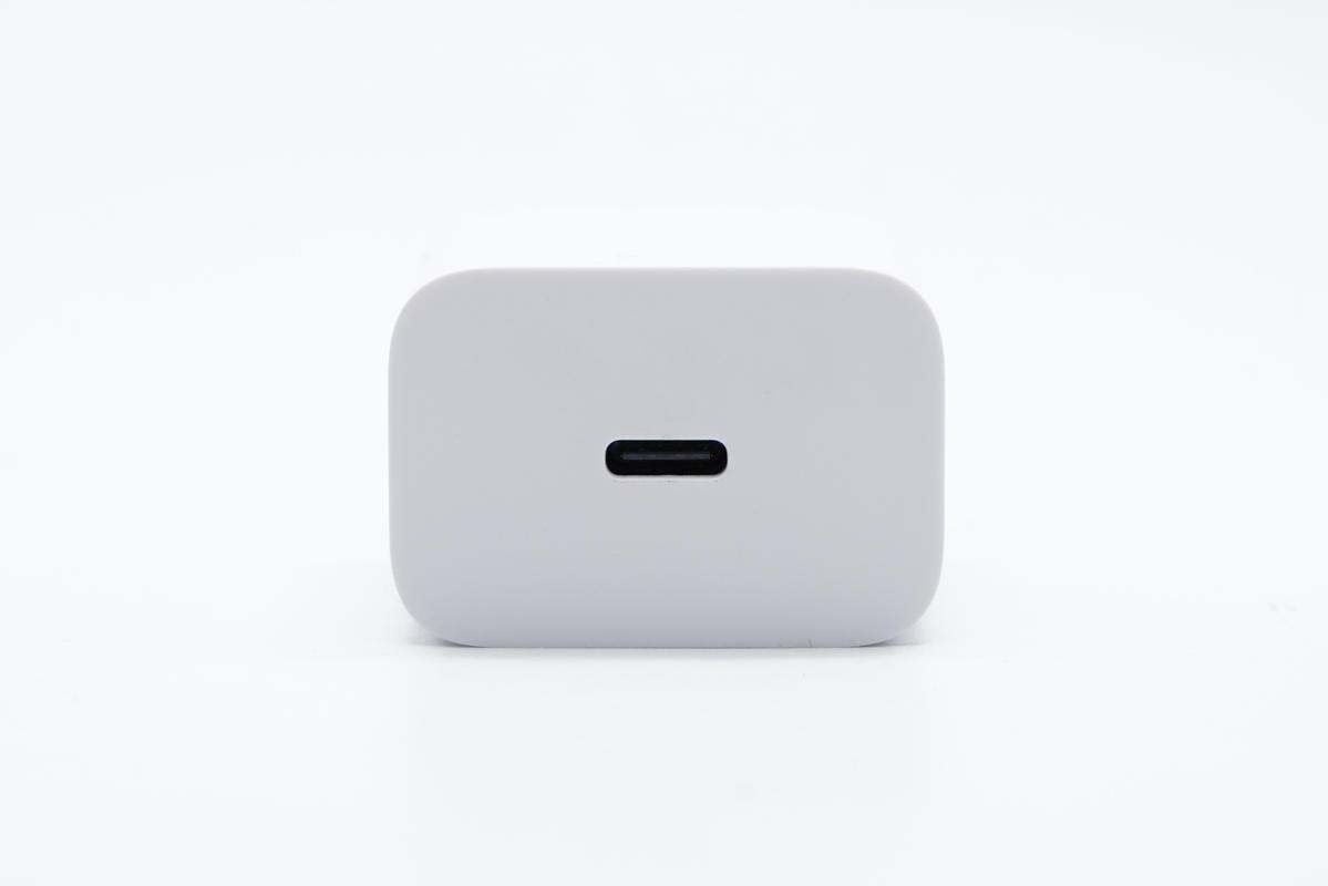

输出顶面USB-C口居中设计,黑色胶芯不露铜。

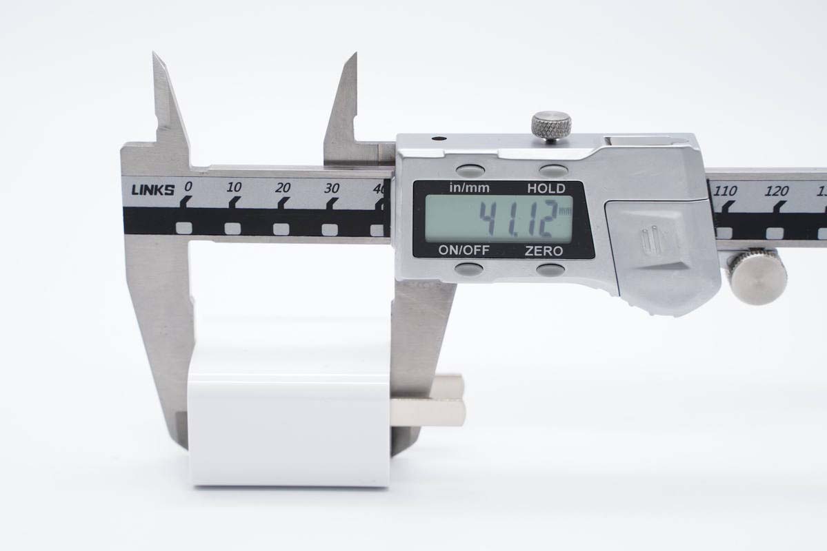

测得机身长度为41.12mm。
宽度为38.93mm。

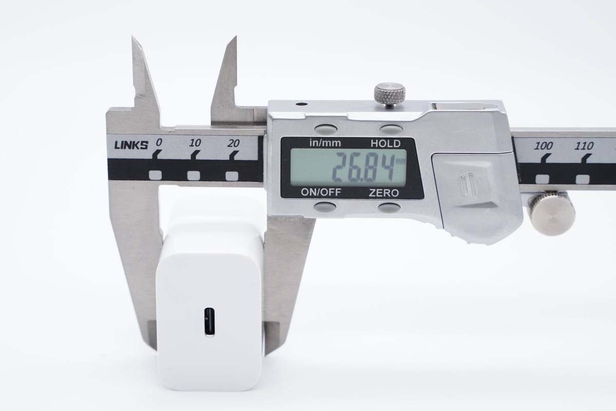

厚度为26.84mm。

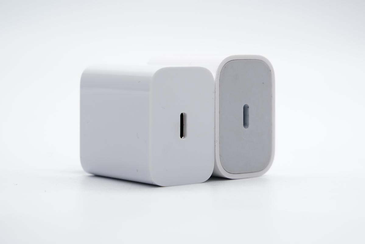

和苹果20W充电器直观对比,两者体积相当。

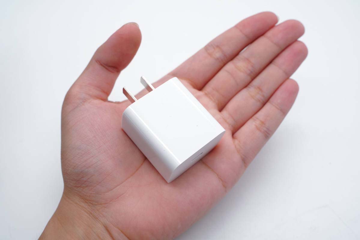

拿在手上的直观感受。

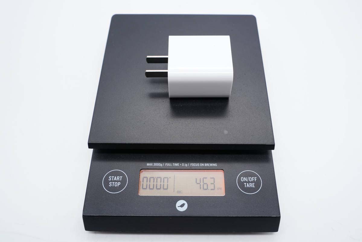

净重约为46g。

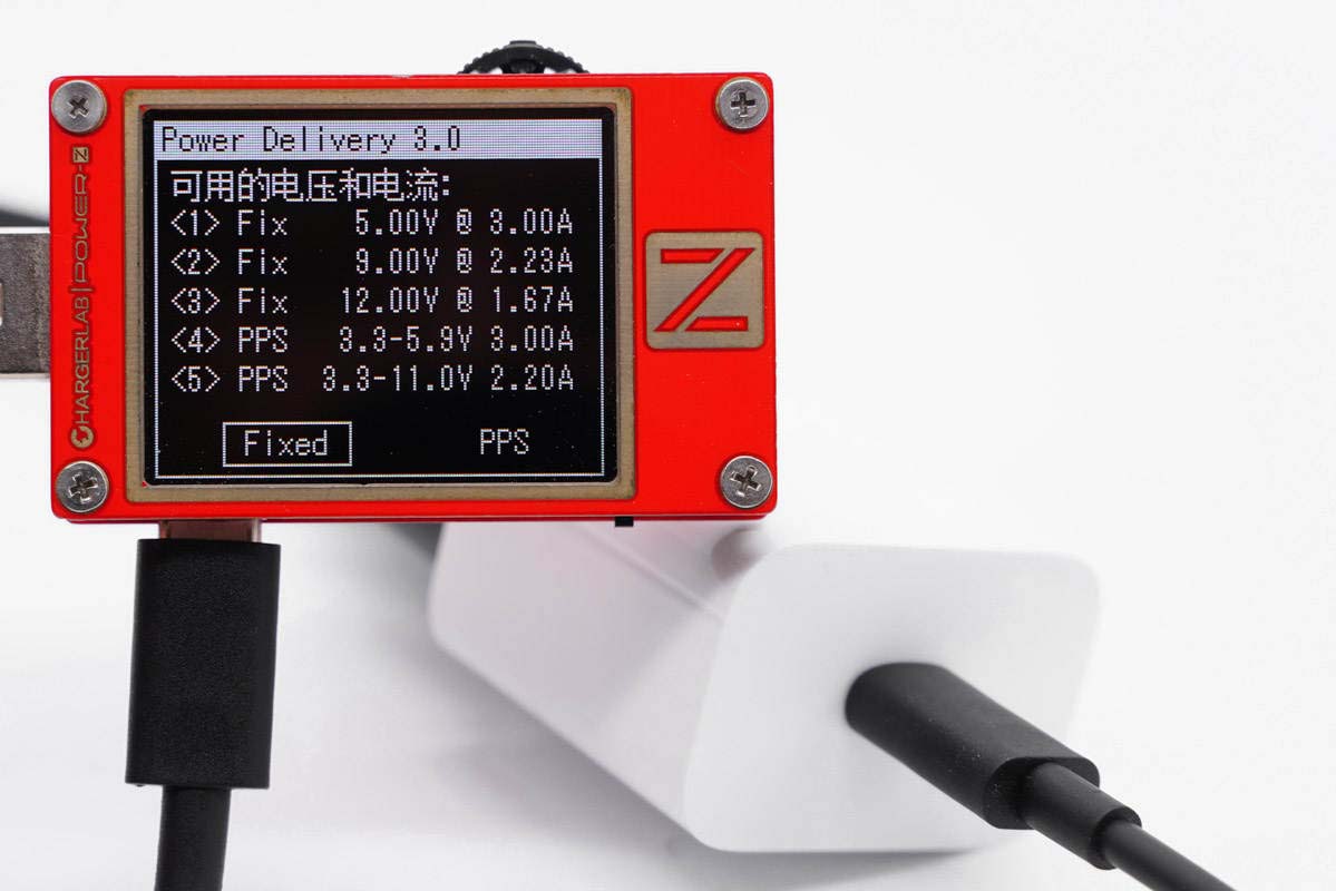

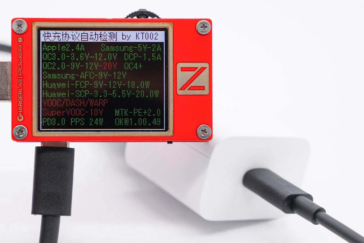

使用ChargerLAB POWER-Z KT002测得USB-C口支持Apple 2.4A、Samsung 5V2A、DCP协议,以及QC2.0/3.0、AFC、FCP、SCP、PE2.0、PD3.0、PPS快充协议。
此外还测得C口具备5V3A、9V2.23A、12V1.67A三组固定电压档位,以及3.3-5.9V3A和3.3-11V2.2A两组PPS电压档位。

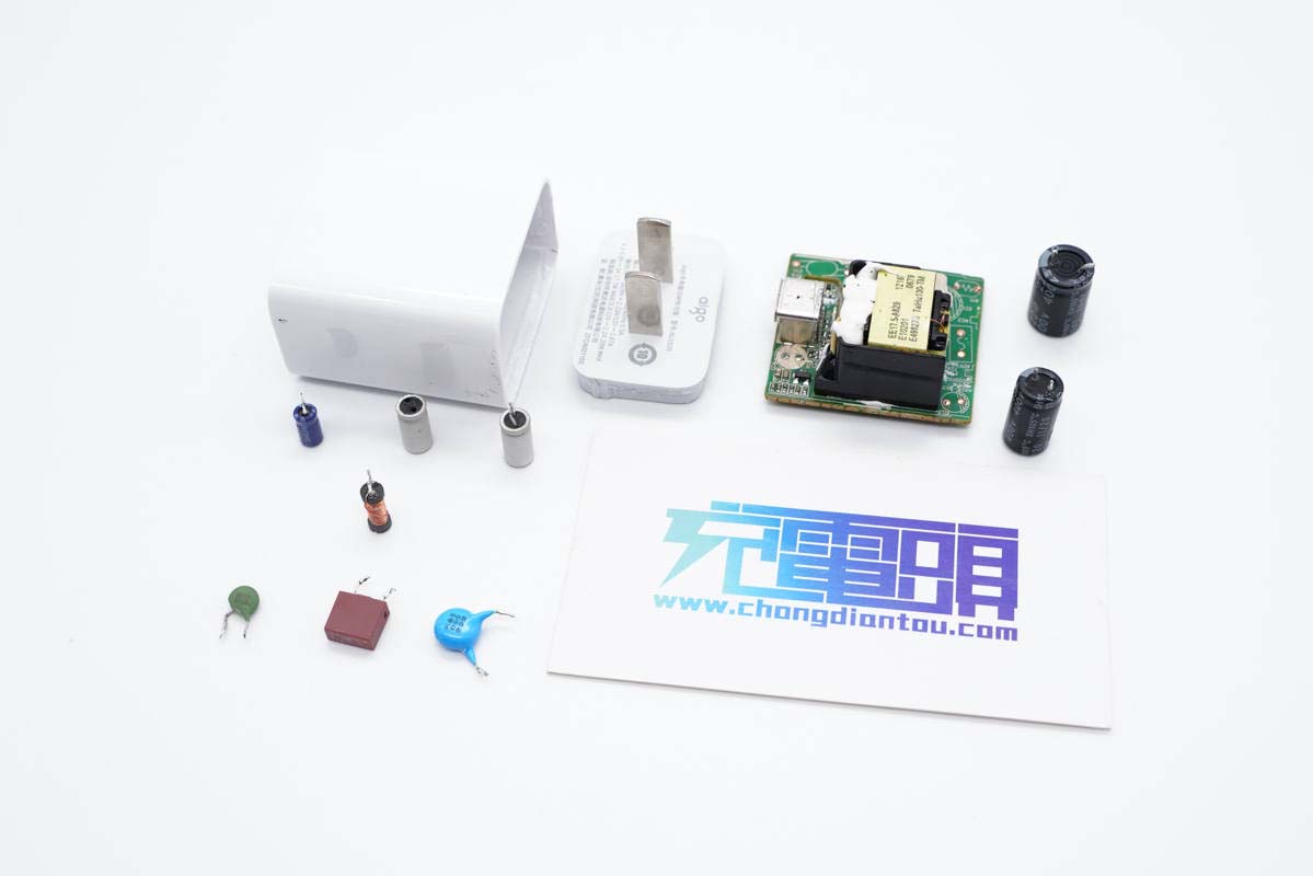

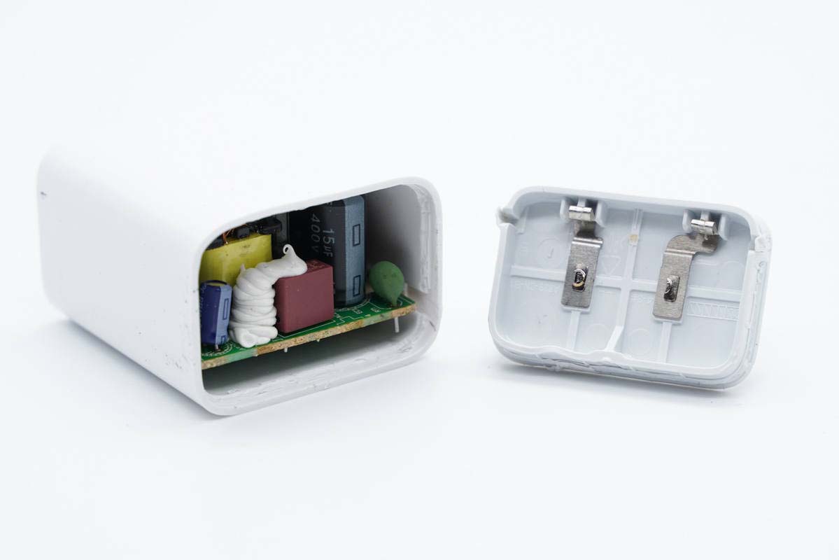

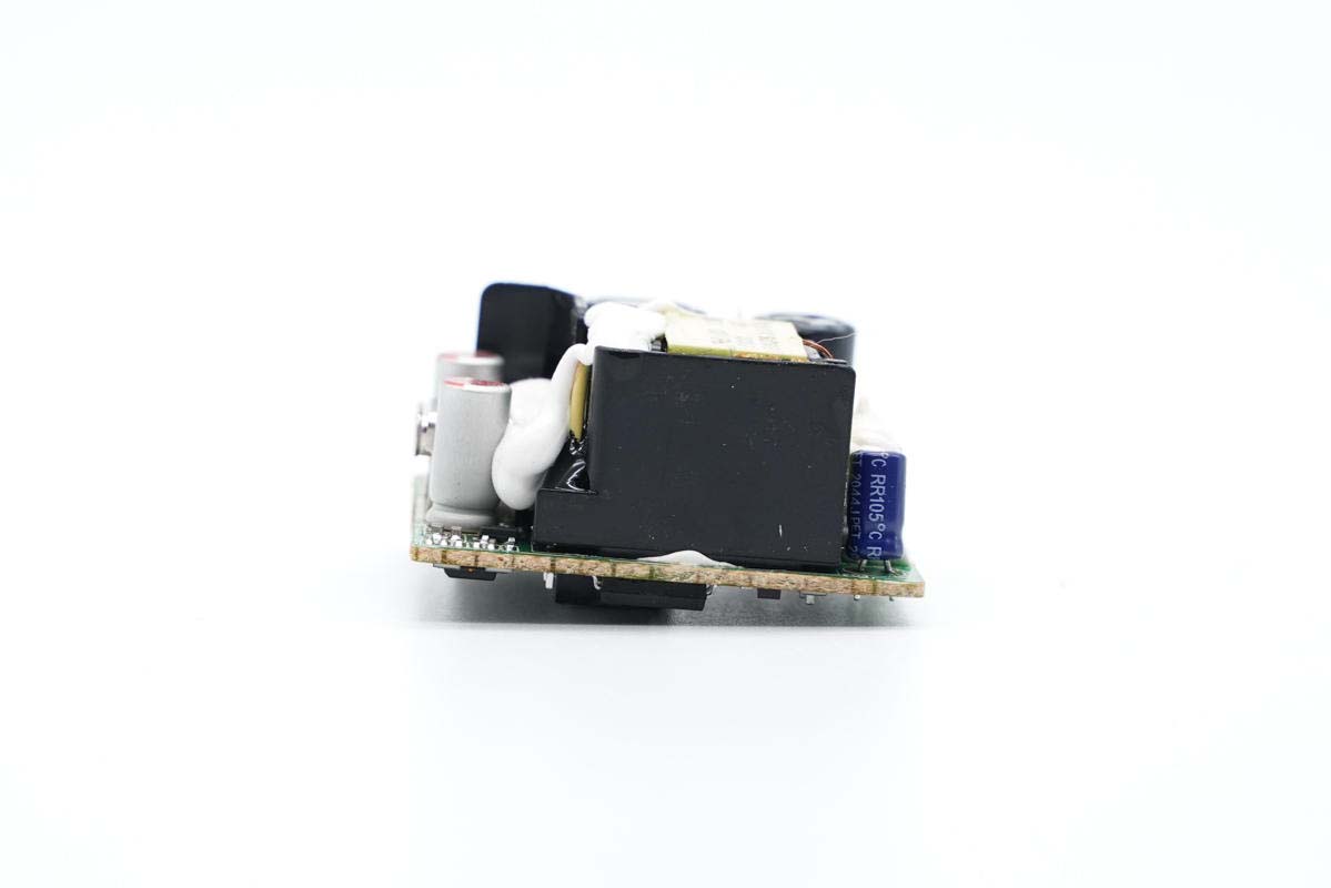

机身壳拆开,输入端采用金属弹片接触通电设计。

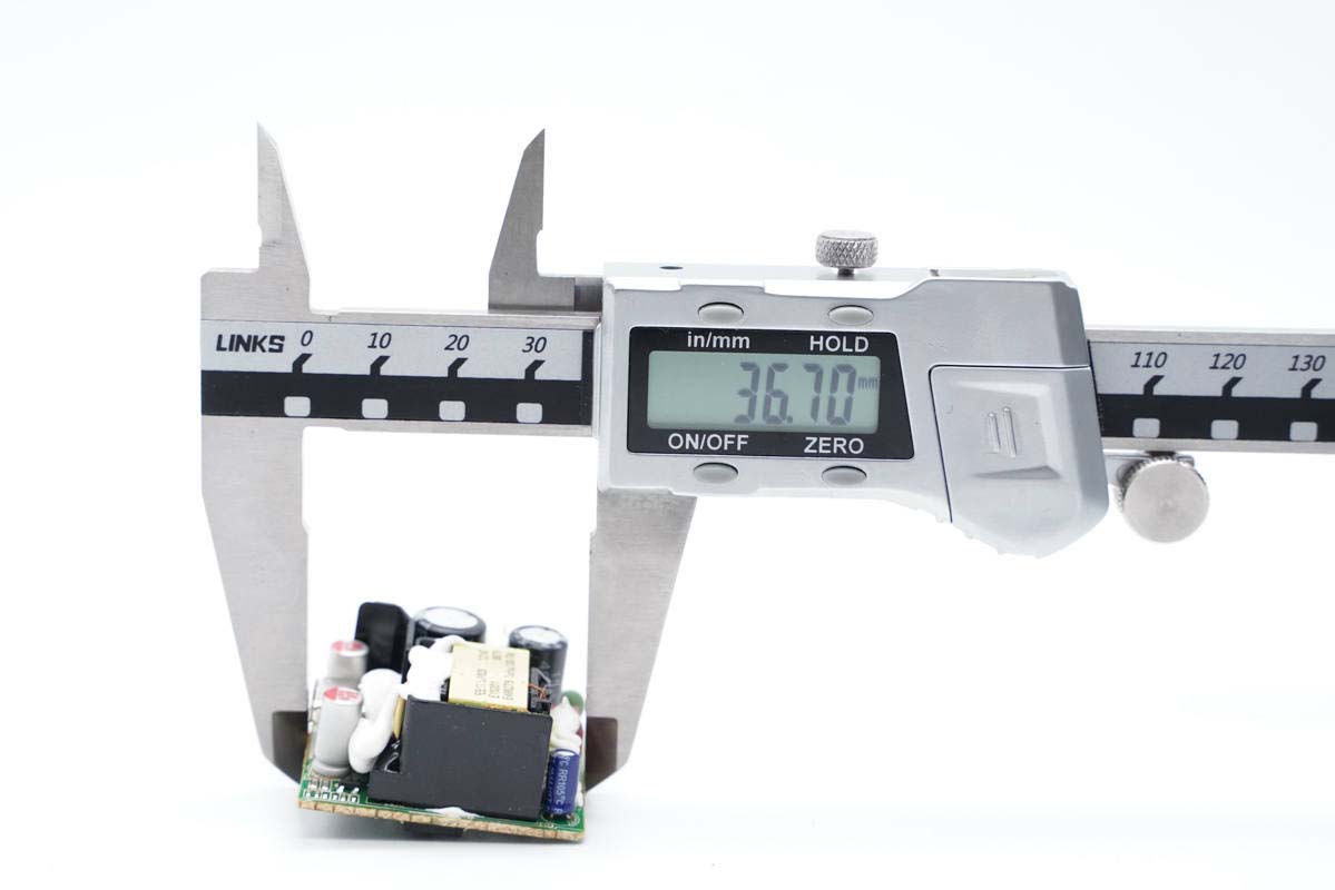

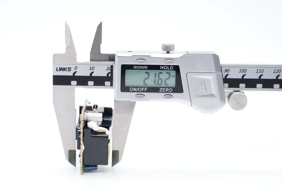

测得PCB板长度为36.7mm。

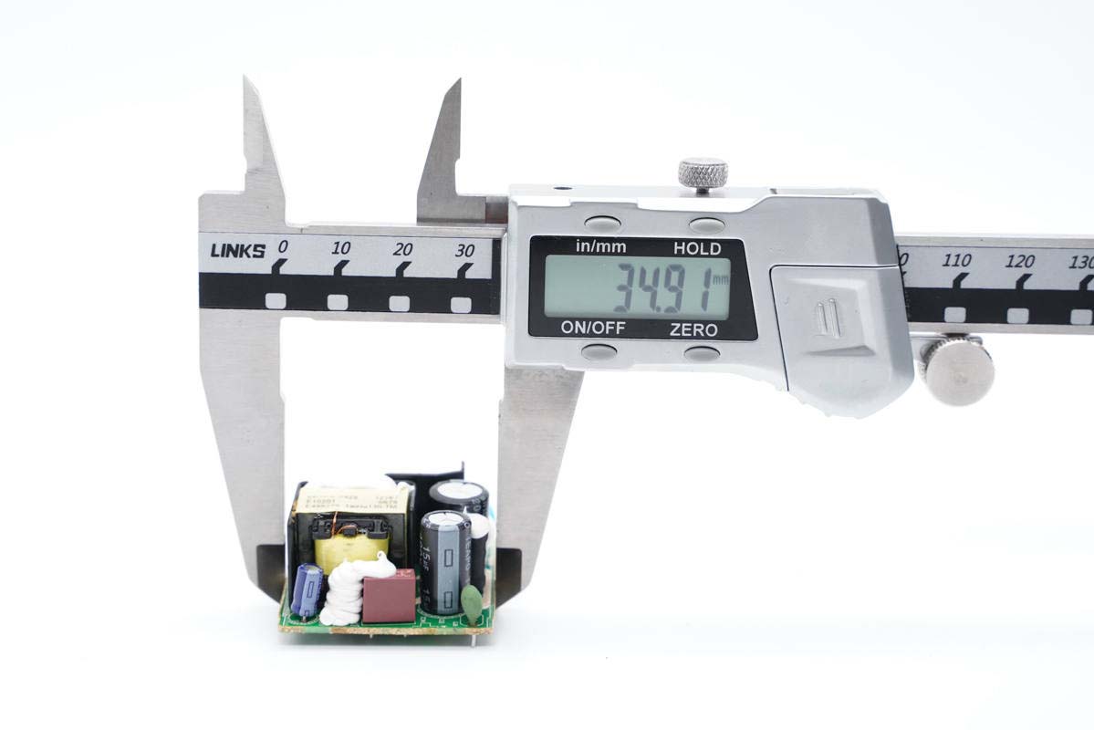

宽度为34.91mm。
厚度为21.62mm。

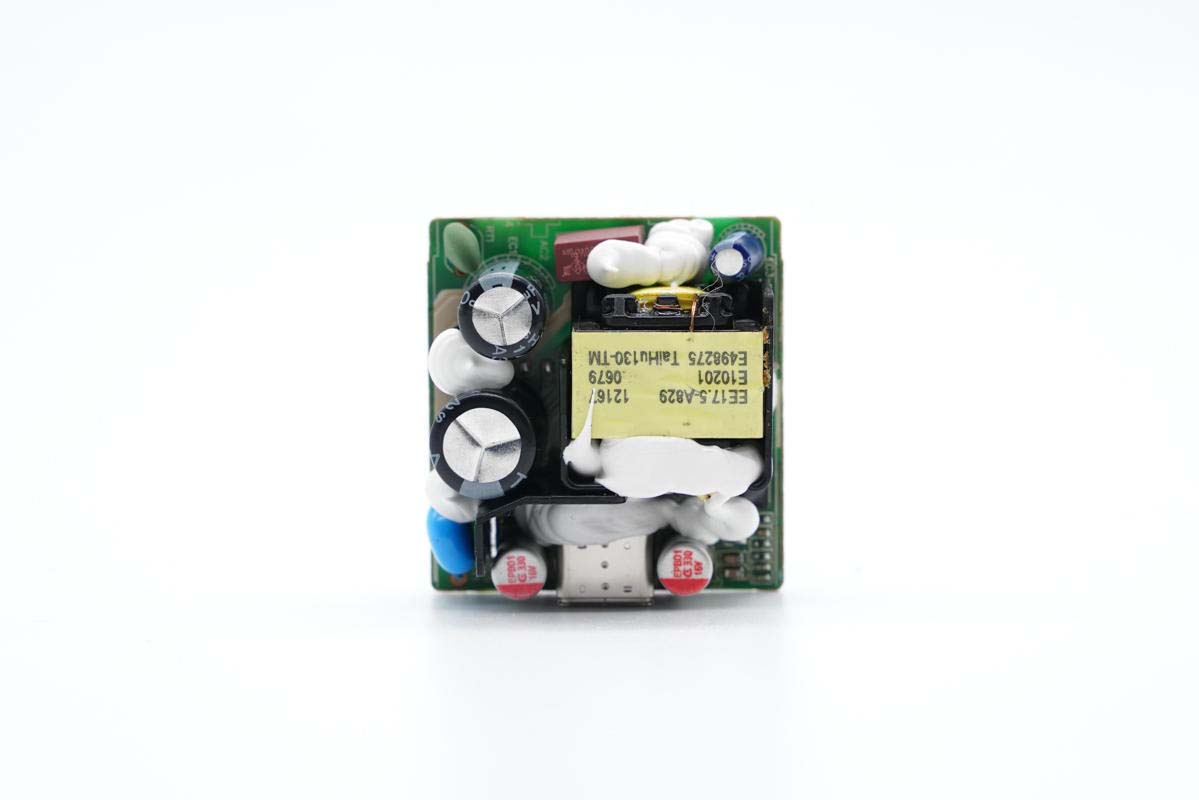

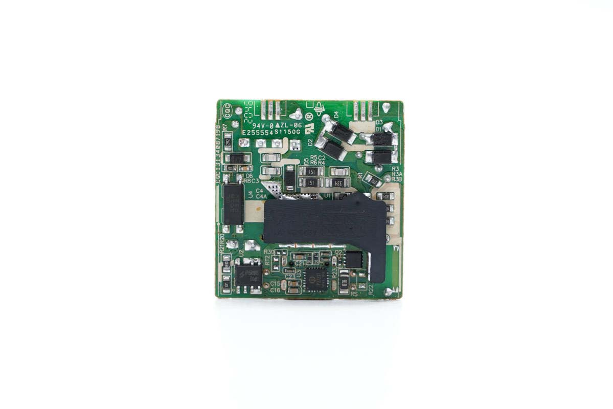

PCB板正面一览,保险丝、电容、变压器等器件打胶加固,初次级间设有隔离板。
PCB板背面一览,通过观察发现,这款充电器采用开关电源宽范围输出,协议芯片通过光耦控制接口输出电压的设计架构。下面我们就从输入端开始一一了解各元器件。

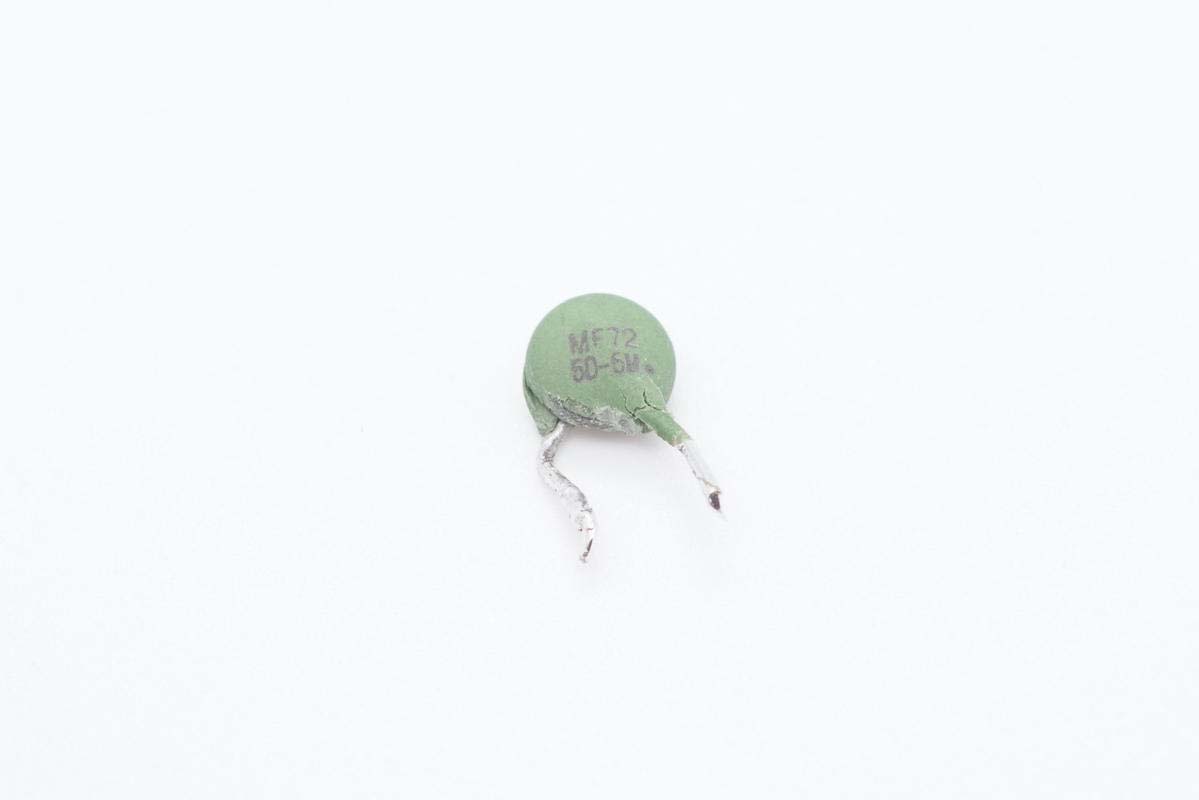

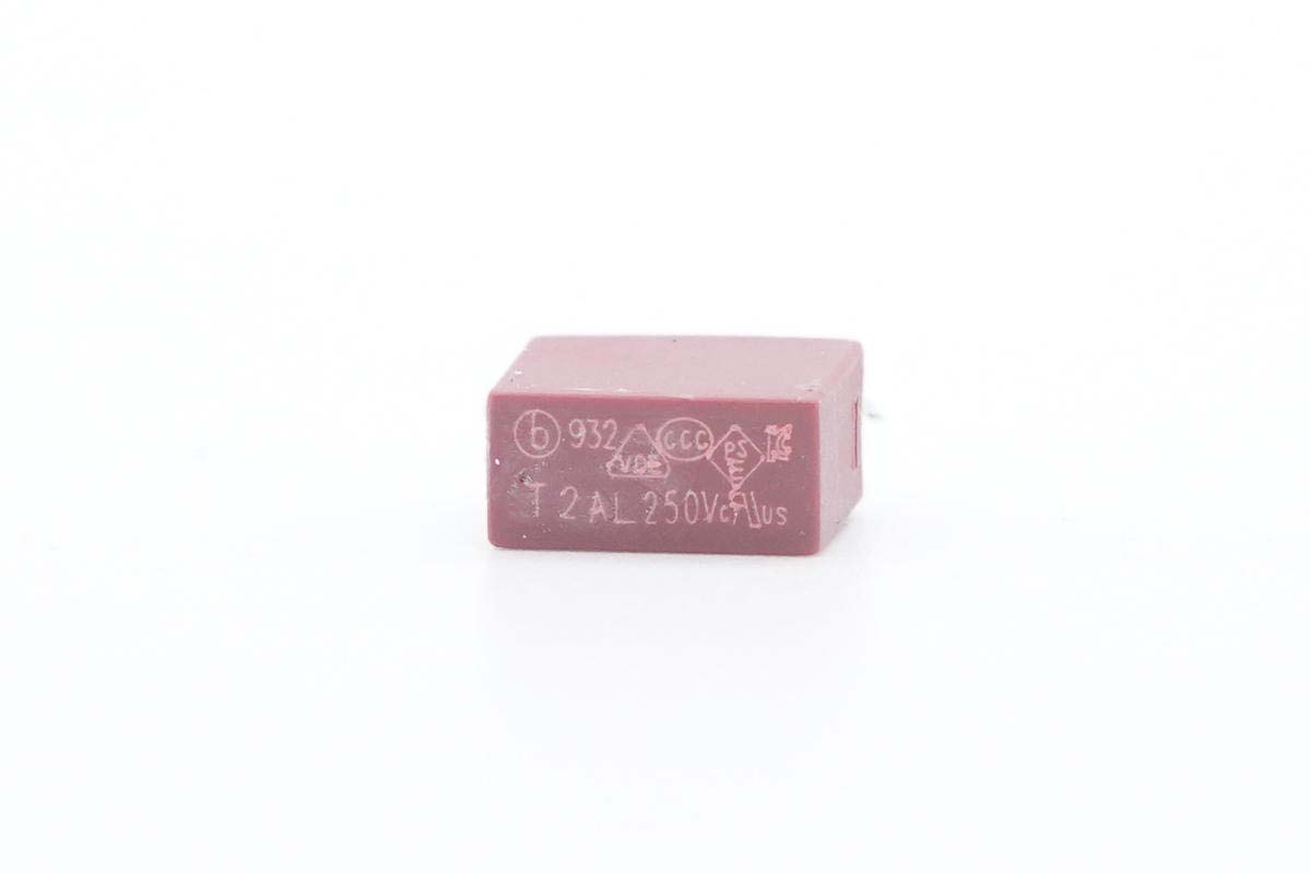

输入端中间便是延时保险丝,右边有一颗绿色NTC浪涌抑制电阻。
延时保险丝规格为2A 250V。
NTC浪涌抑制电阻特写,用于抑制上电浪涌电流。

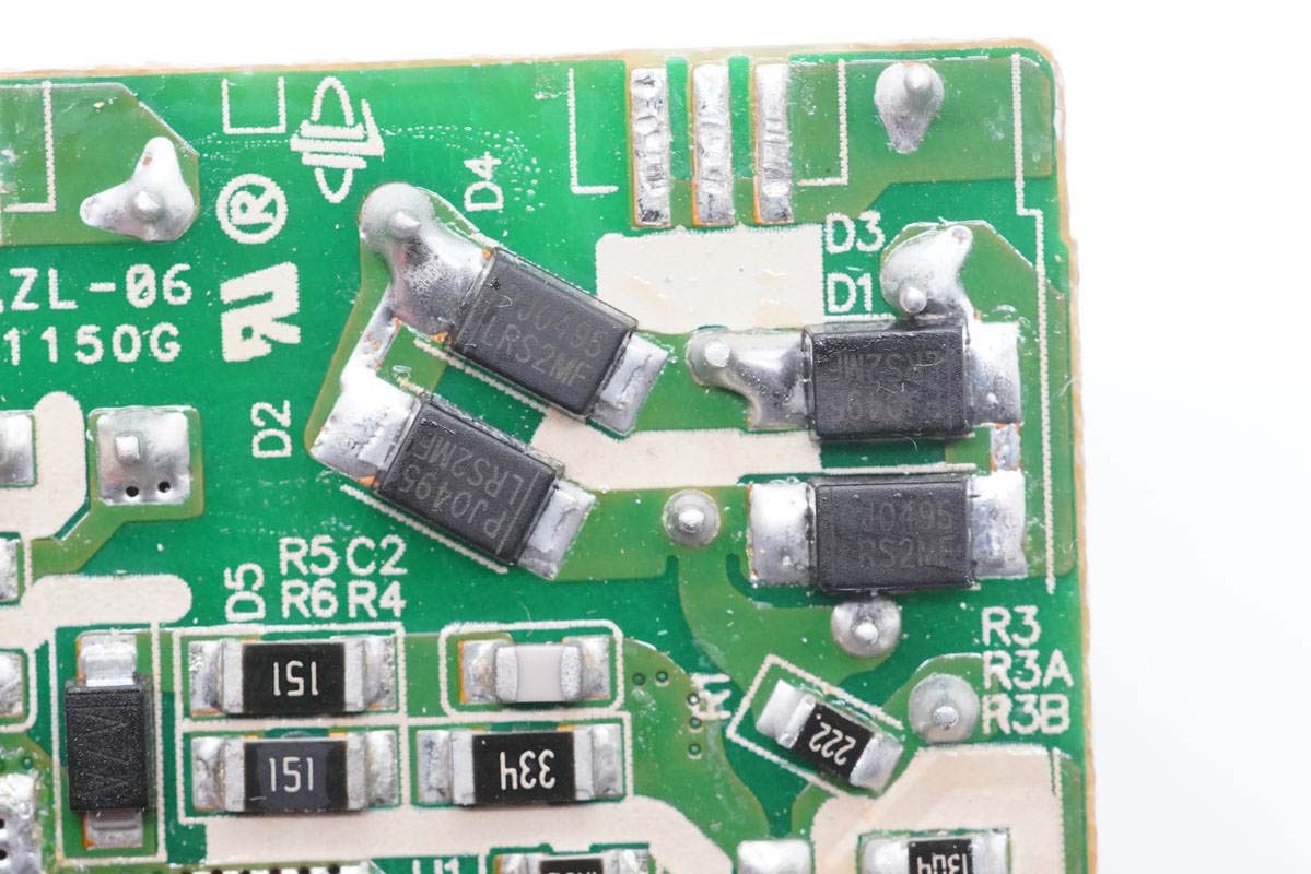

充电器输入采用四颗二极管组成桥式整流。

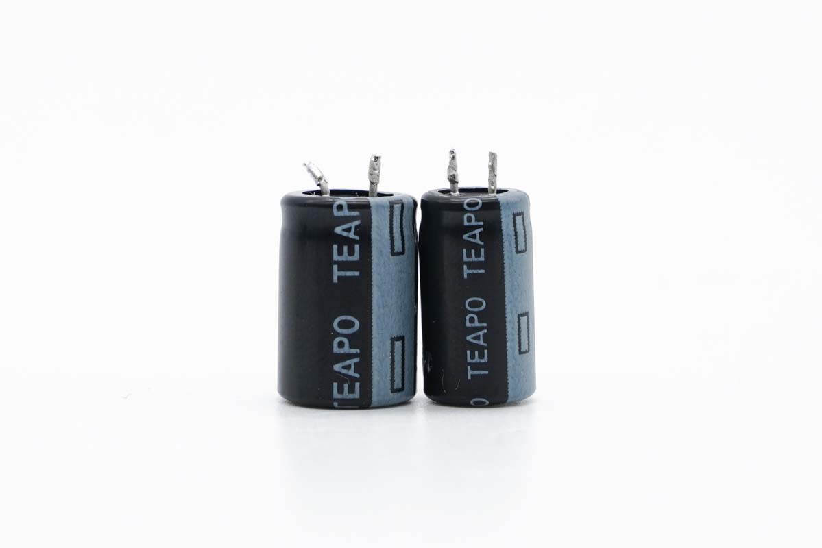

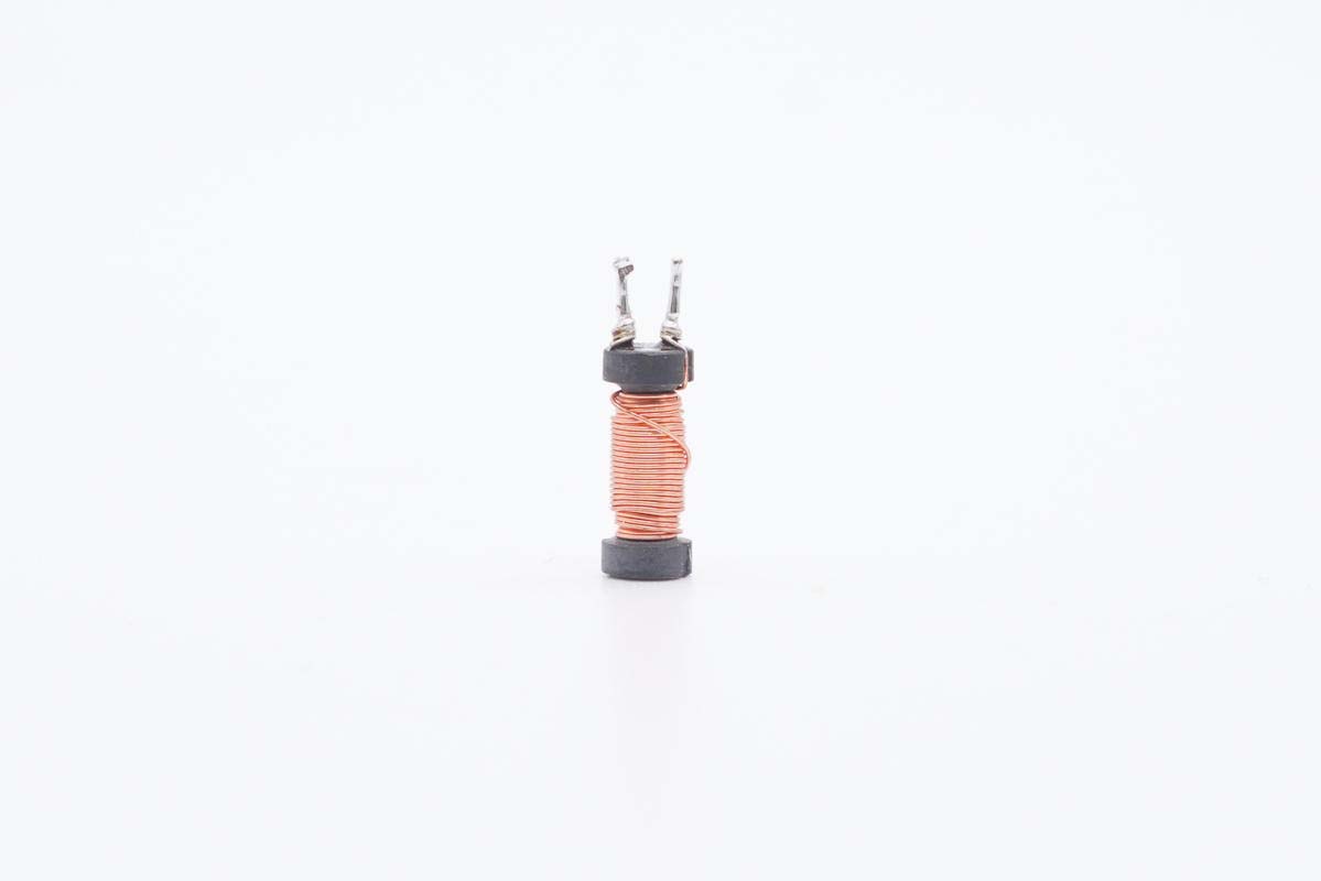

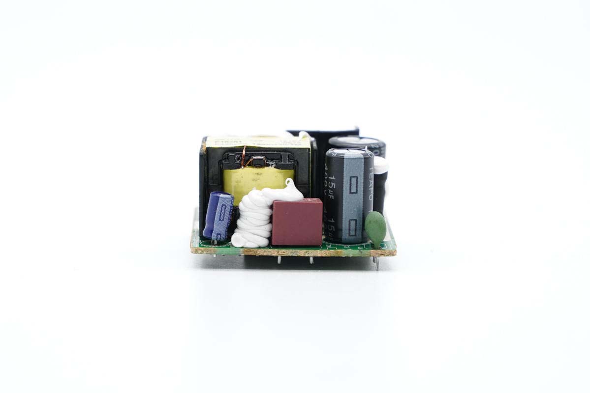

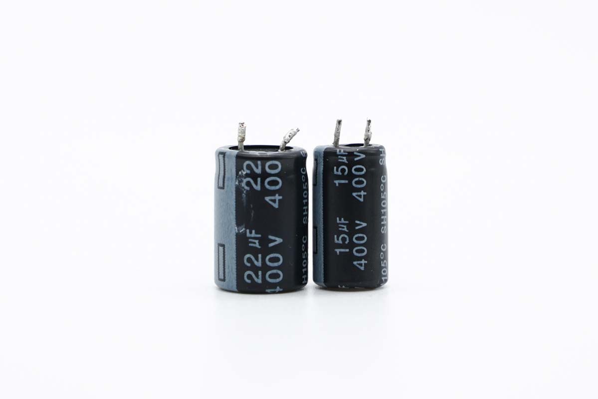

板子一侧设有两颗高压滤波电解电容以及工字差模电感。
两颗高压滤波电解电容均来自中国台湾智宝。
规格分别是400V 22μF和400V 15μF。
工字电感特写。
另一侧设有主控芯片供电电容以及变压器。

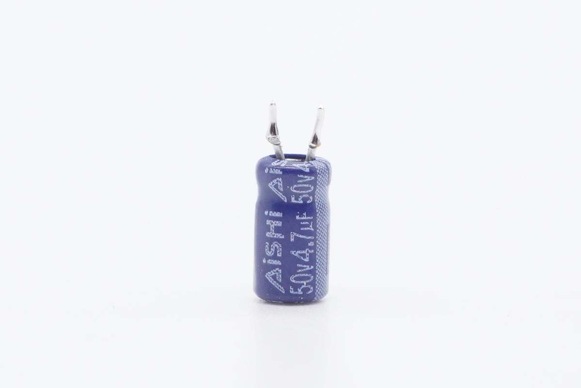

小电容来自艾华,规格为50V 4.7μF。

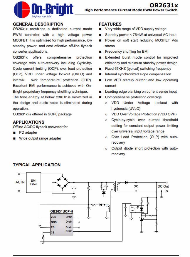

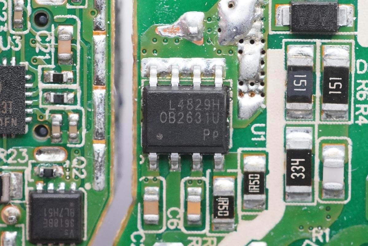

开关电源主控芯片采用昂宝OB2631U,内部集成DCM PWM控制器和高压开关管,为高性能低待机功耗以及低成本开关电源而优化。此外提供完整的保护功能,包括逐周期电流限制,过载保护,欠压闭锁和内部过热保护。内置开关管漏极连接大面积铜箔加强散热,适用于PD适配器和其他宽输出范围的适配器。
昂宝OB2631x资料信息。
充电头网通过拆解了解到,采用昂宝OB2631x的还有努比亚20W PD快充充电器亿色迷你20W PD快充充电器航嘉迷你20W PD快充充电器康鑫盛20W迷你PD快充充电器劲电宝20W PD快充充电器即刻20W 1A1C双口快充充电器等产品。

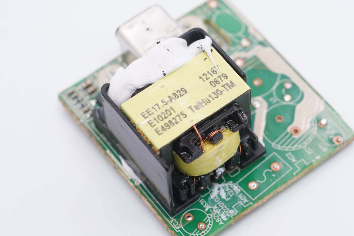

变压器套有塑料壳绝缘保护。

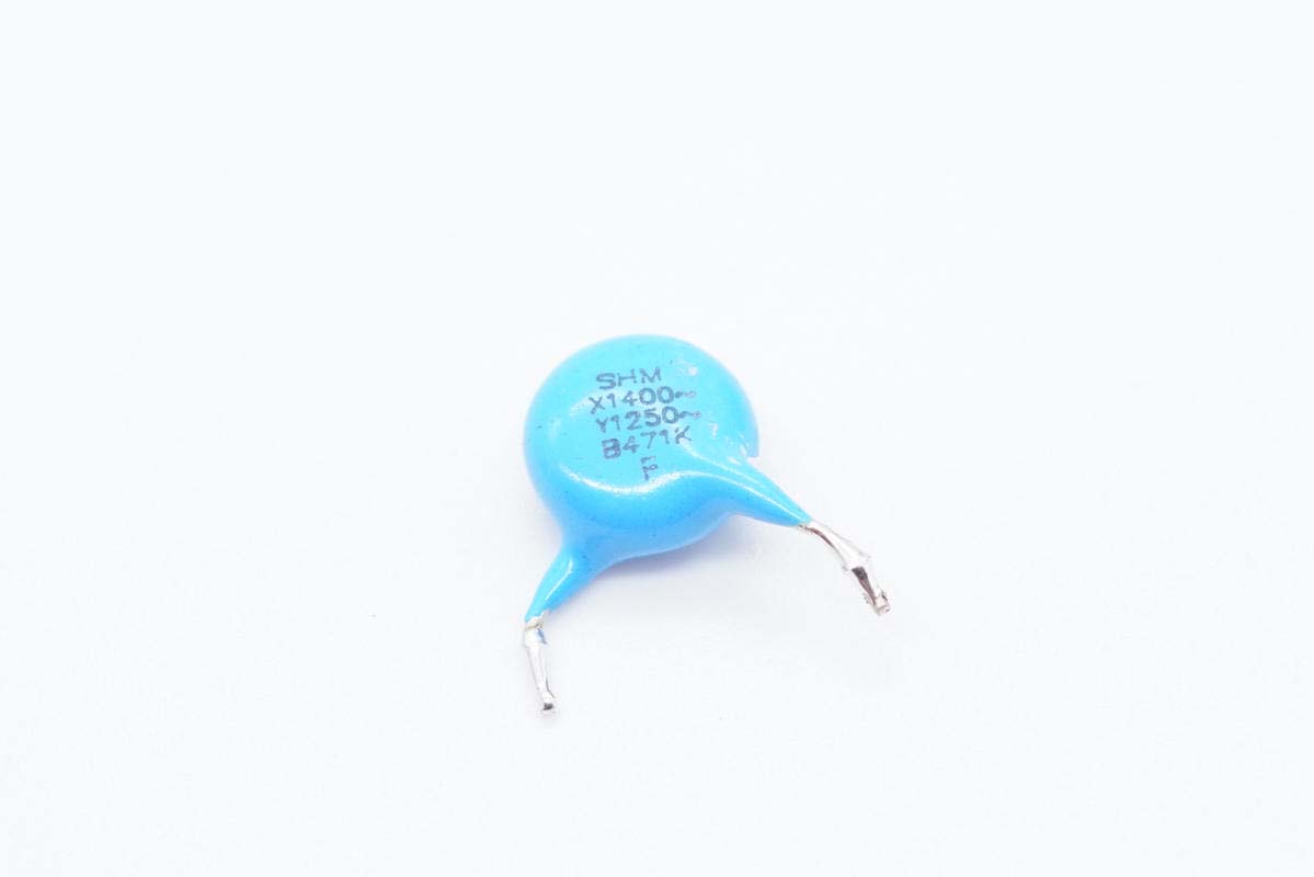

输出端一览,USB母座外套金属壳垫高支撑,两边各有一颗输出滤波固态电容,此外左边还有一颗Y电容。

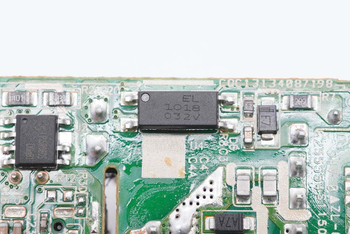

EL亿光 1018光耦,用于初级次级通信,反馈调节输出电压。
Y电容特写。

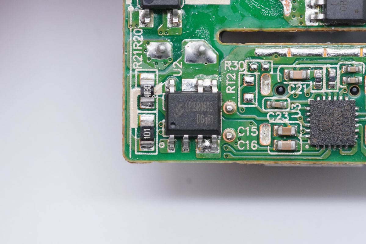

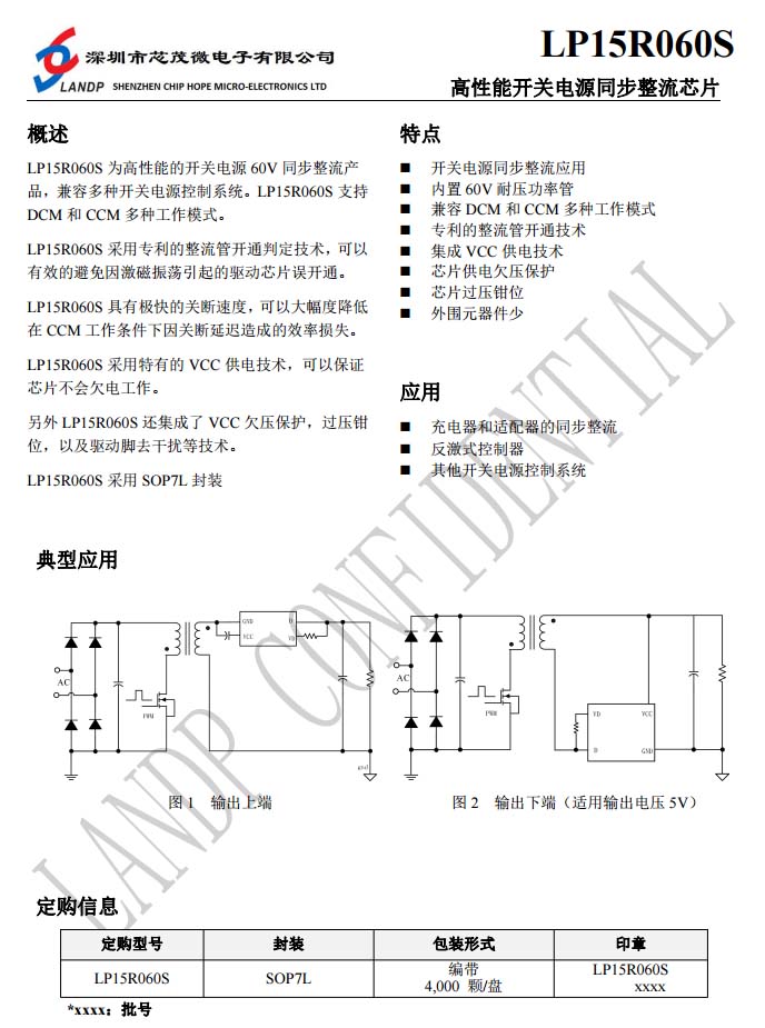

芯茂微高性能开关电源同步整流芯片LP15R060S,兼容多种开关电源控制系统,支持DCM和CCM多种工作模式。其采用专利的整流管开通判定技术,可以有效的避免因激磁振荡引起的驱动芯片误开通。
此外具有极快的关断速度,可以大幅度降低在CCM工作条件下因关断延迟造成的效率损失。采用特有的VCC供电技术,可以保证芯片不会欠电工作。 另外LP15R060S还集成了VCC欠压保护,过压钳位以及驱动脚去干扰等技术,采用SOP7L封装。
芯茂微 LP15R060S 资料信息。

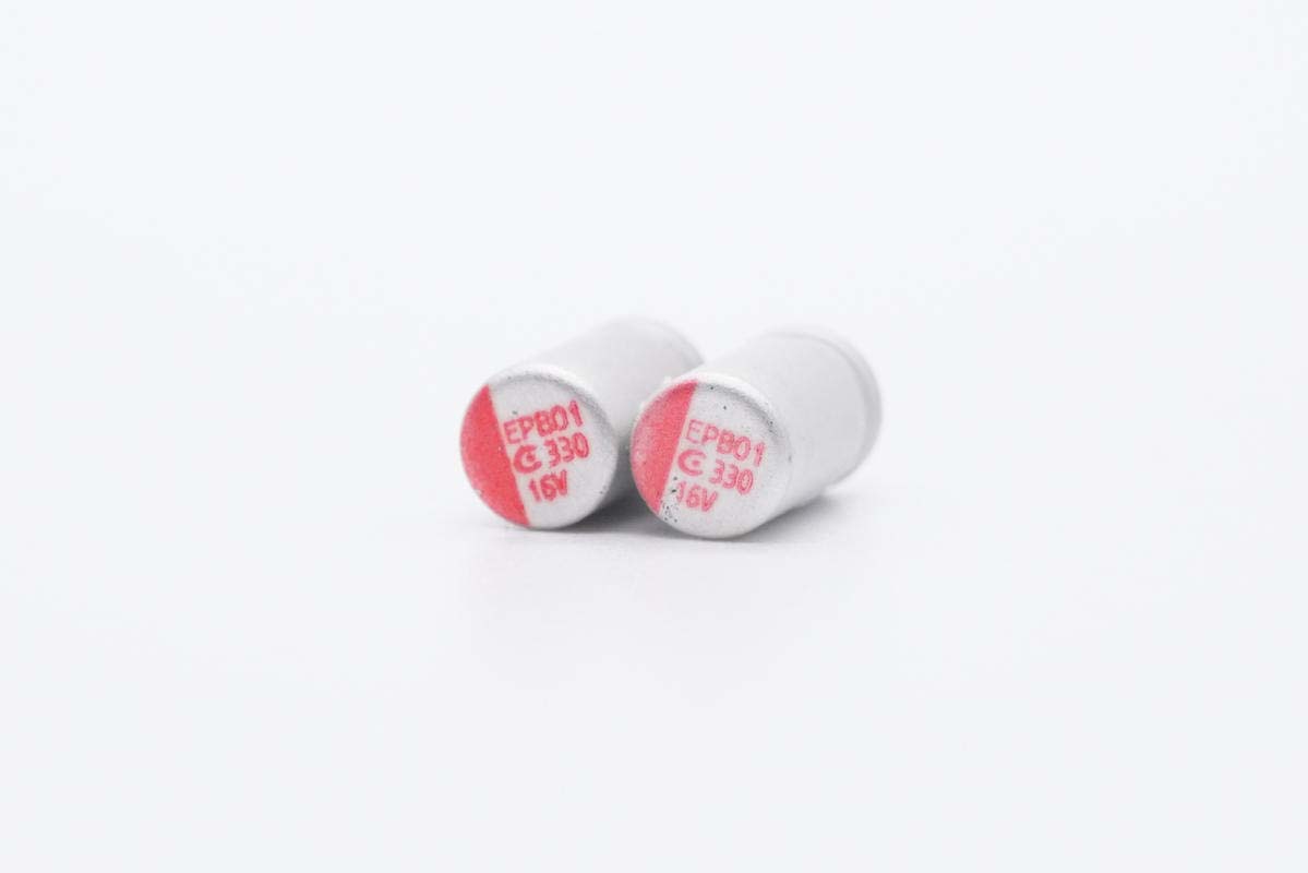

两颗输出滤波固态电容来自钰邦,规格均为16V 330μF。

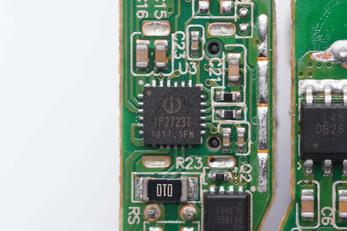

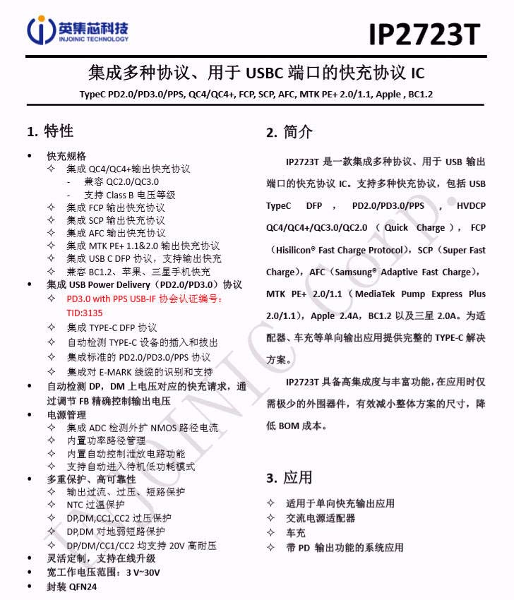

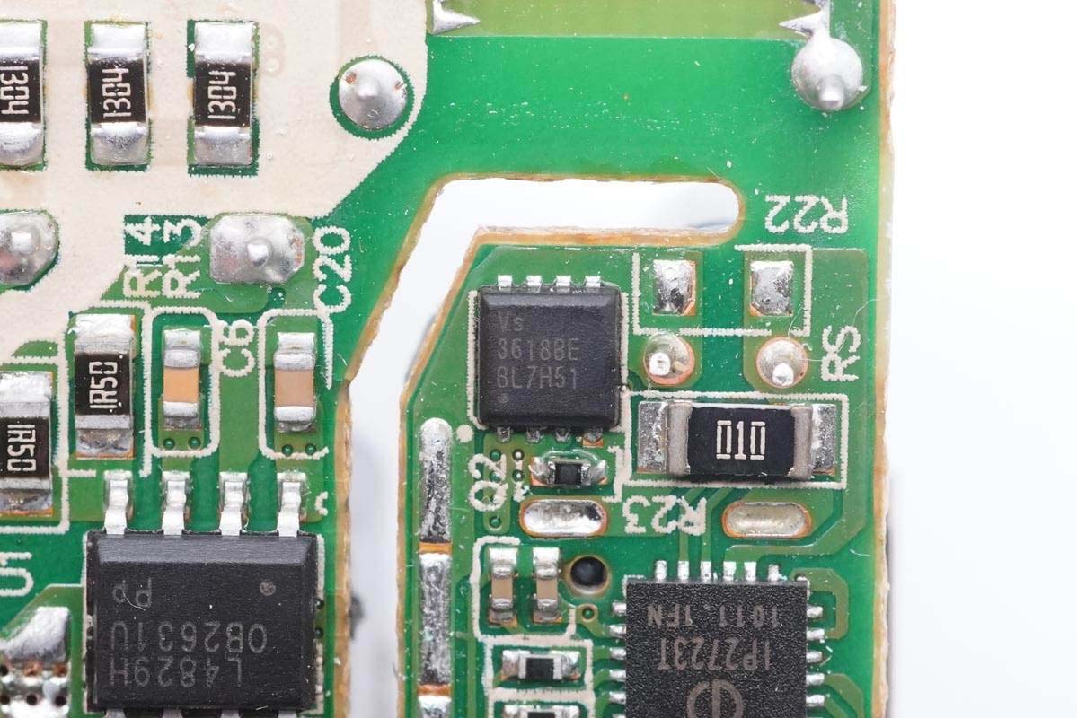

协议芯片采用英集芯IP2723T,该芯片已通过USB IF协会PD3.0 PPS认证,TID:3135,是一款集成多种协议、用于USB输出端口的快充协议IC。支持多种快充协议,包括USB TypeC DFP、PD2.0/3.0、PPS 、HVDCP QC4、QC4+、QC3.0/2.0、FCP、SCP、AFC、MTK PE+ 2.0/1.1、Apple 2.4A、BC1.2以及三星2.0A。
为适配器、车充等单向输出应用提供完整的TYPE-C解决方案。此外IP2723T具备高集成度与丰富功能,在应用时仅需极少的外围器件,有效减小整体方案的尺寸,降低BOM成本。
英集芯IP2723T资料信息。

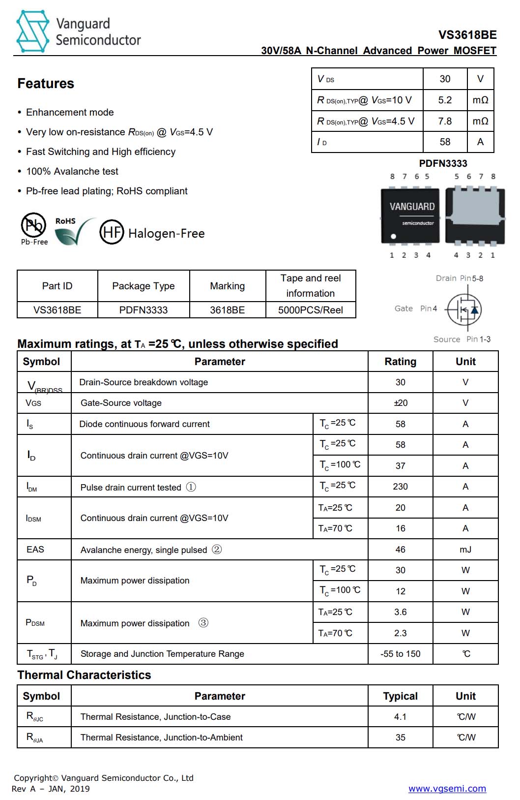

输出VBUS开关管采用威兆VS3618BE,耐压30V,NMOS,PDFN3333封装。
充电头网了解,采用威兆 VS3618BE的产品还有努比亚20W PD快充充电器小米11原装55W氮化镓充电器航嘉55W USB PD快充充电器小米33W PD快充小米手机原装30W快充等,威兆MOS的产品性能也获得众多知名品牌认可

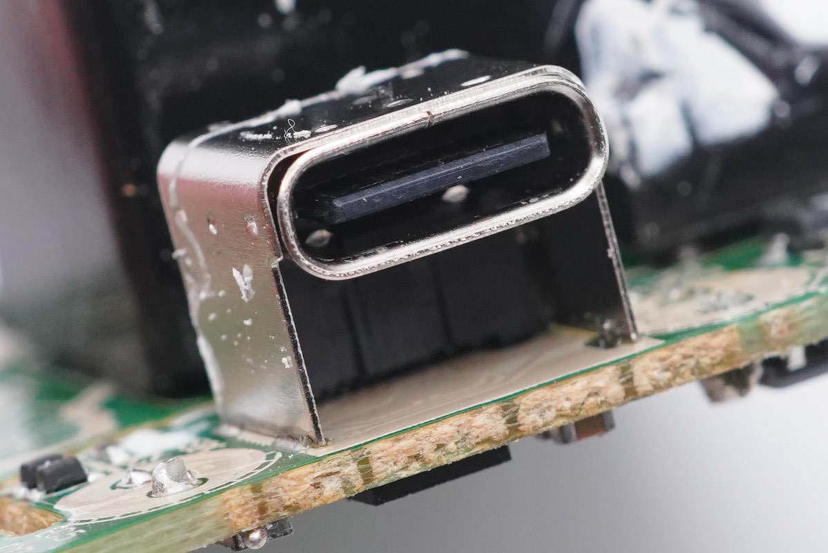

USB-C母座特写,外套金属壳点焊。
