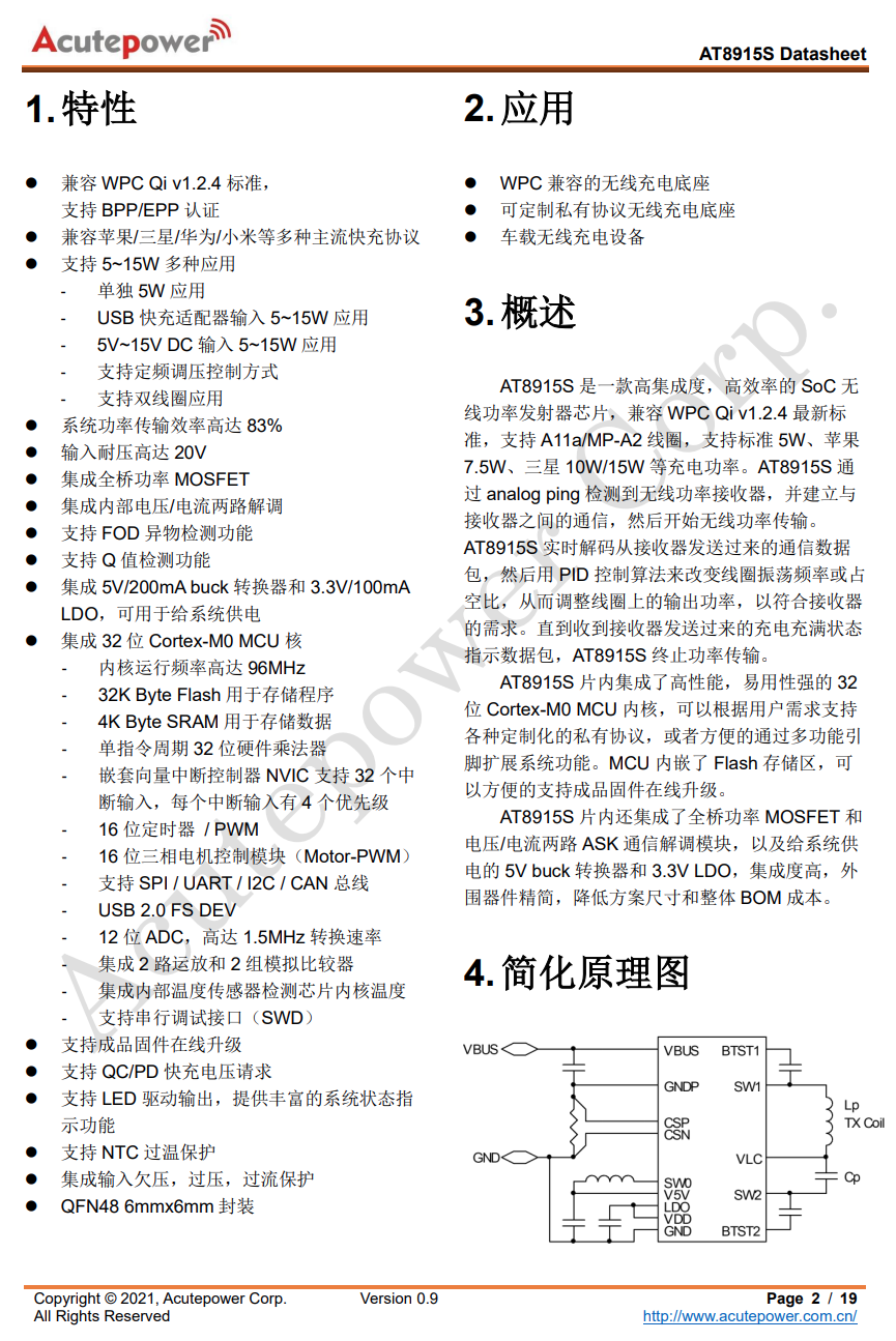

锐源AT8915S采用QFN6*6-48pin封装,得益于芯片的高集成度,外围元件非常简单。
锐源AT8915S内置32位的ARM M0 MCU内核,运行频率96MHz,可支持用户定制的私有化无线充电协议,内置32K Flash,4KB SRAM,支持USB-C接口升级。
锐源AT8915S通过其开放的GPIO和MCU资源,可以配置为一芯双快充。使用一颗AT8915S芯片外加运放和集成全桥功率级芯片,通过芯片的GPIO引脚输出PWM信号,驱动外置的集成全桥驱动器,即可实现一颗芯片控制两路独立的无线充电,并均可提供无线快充。
锐源AT8915S支持苹果的定频调压功能,通过外置降压转换器,可实现两路15W无线快充。同时内置触摸模块,可支持触摸操作,支持触摸开关,可用于触摸台灯或者触摸风扇等个性化功能。
AT8915S支持USB PD快充,可申请9V,12V供电,并输出EPP 15W无线充电。还可配置为15W+15W、7.5W+7.5W或10W+5W的功率输出,使用到双线圈无线充电器中,可支持手机+手机、手机+手表、手机+耳机同时充电。减少一颗主控及其外围元件的成本。

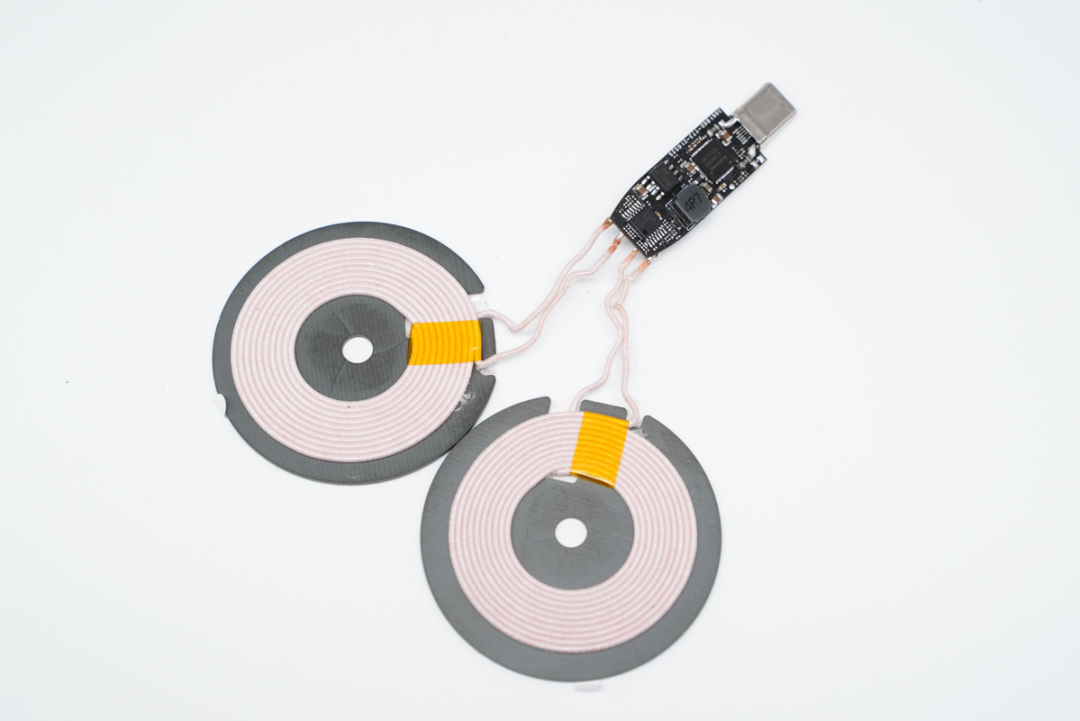

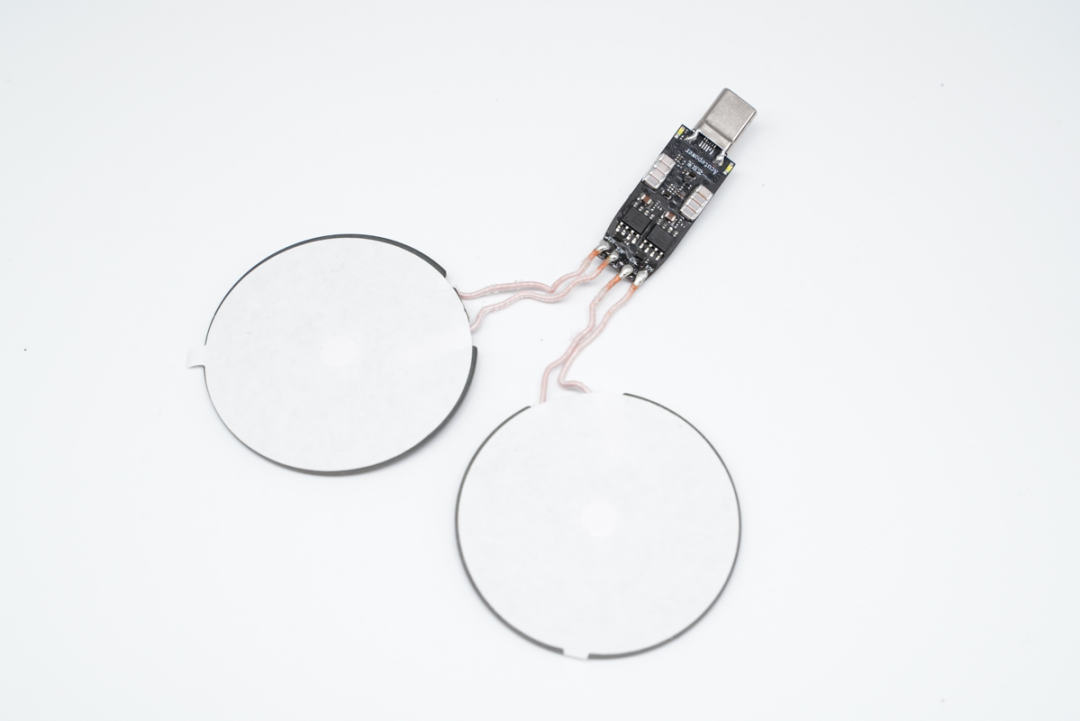

使用锐源AT8915S实现一芯双快充,可以独立设计PCBA和线圈,做到PCBA和线圈分离,分散发热,降低温升。使用AT8915S设计一芯双快充的无线充电器,相比两路独立的无线充电器,减少了一颗无线充电主控的使用,能有效降低成本,简化设计,提高产品竞争力。

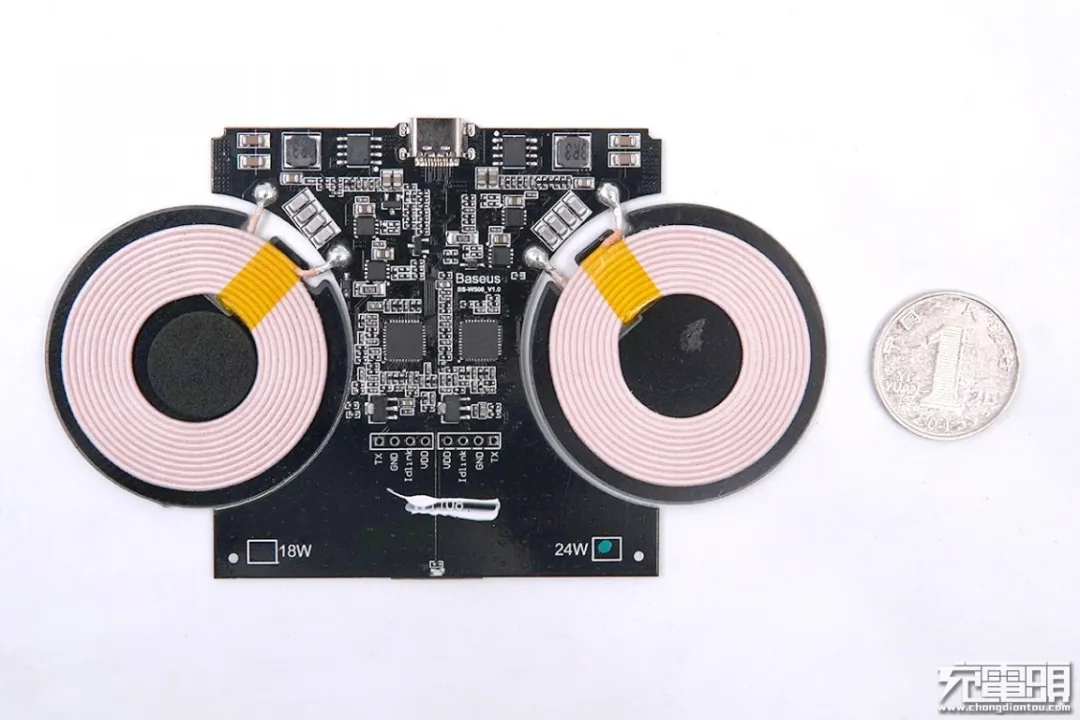

这种传统双线圈两套电路独立控制的无线充,可以同时为两台手机充电,确实是提供了方便,但是两套独立的无线充电主控加上功率级的组合,还是增加了无线充的成本,尤其是在这个缺货的当下,多一颗主控就多了供货和涨价的风险。

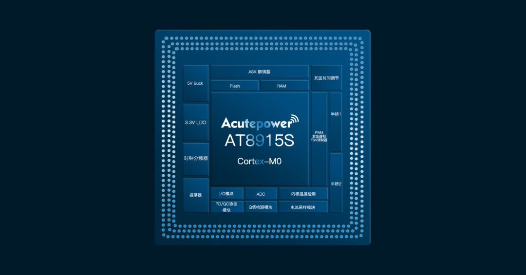

而锐源AT8915S是一颗功能全面的无线充电SoC,芯片内部集成无线充电所需的MCU内核,无线充电驱动级,功率级,PWM发生器,PD及QC电压申请,降压和稳压电路等,电路外围元件非常精简。

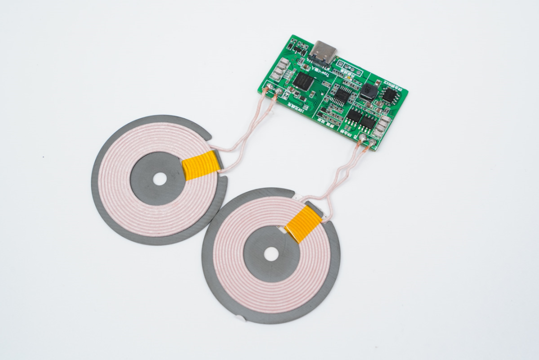

只需一颗主控外加运放和集成功率级即可实现一芯双快充,主控内部已经集成一套完整的无线充电路,主控通过GPIO引脚输出PWM驱动信号,通过外接运放进行信号解调,外接集成功率级用于驱动线圈,即可实现另一路的无线快充,外加降压转换器,可实现苹果的定频调压无线充电。
