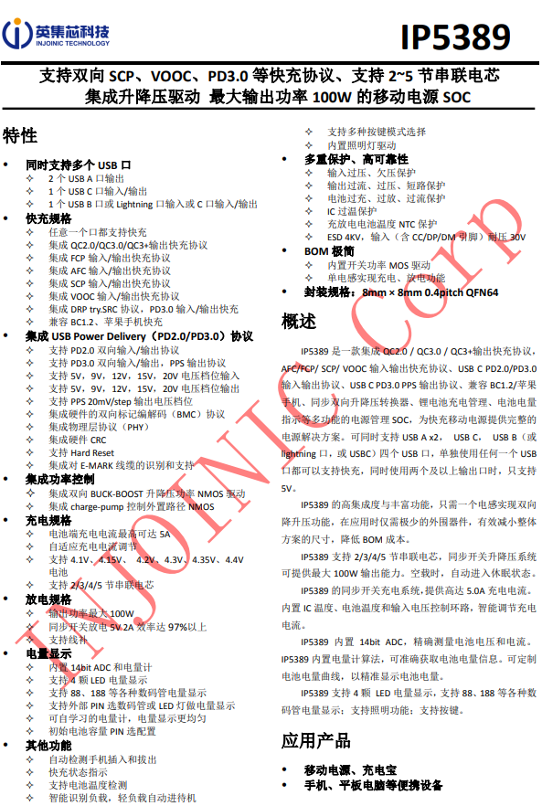

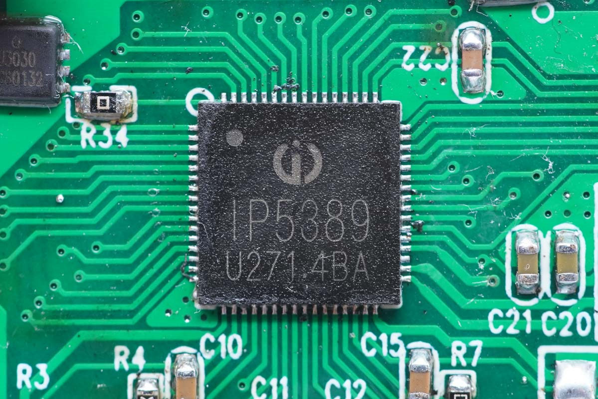

英集芯IP5389一颗芯片即可实现常规移动电源中协议芯片、单片机和升降压控制器的功能,大大缩短开发和量产周期,节约成本。
英集芯IP5389支持USB-A、USB-C口、还支持Micro-USB接口和Lightning接口供电输入,全部接口支持快充。快充协议支持华为FCP、SCP,支持三星AFC,支持OPPO的VOOC,支持PD3.0快充协议,支持PPS,输出最高功率20V100W,可实现全接口丰富的快充支持。
IP5389内置升降压控制器,通过驱动外置MOS管,支持双向升降压充放电,支持最大5A充电电流,并且支持自适应电流调节。支持2/3/4/5串电池,并且支持4.20、4.3、4.35、4.4V多种电池。芯片内置电量计,支持4颗LED电量指示,或88/188数码管电量显示,支持通过电阻设定电池容量,或学习电池电量,实现精准的电量显示。

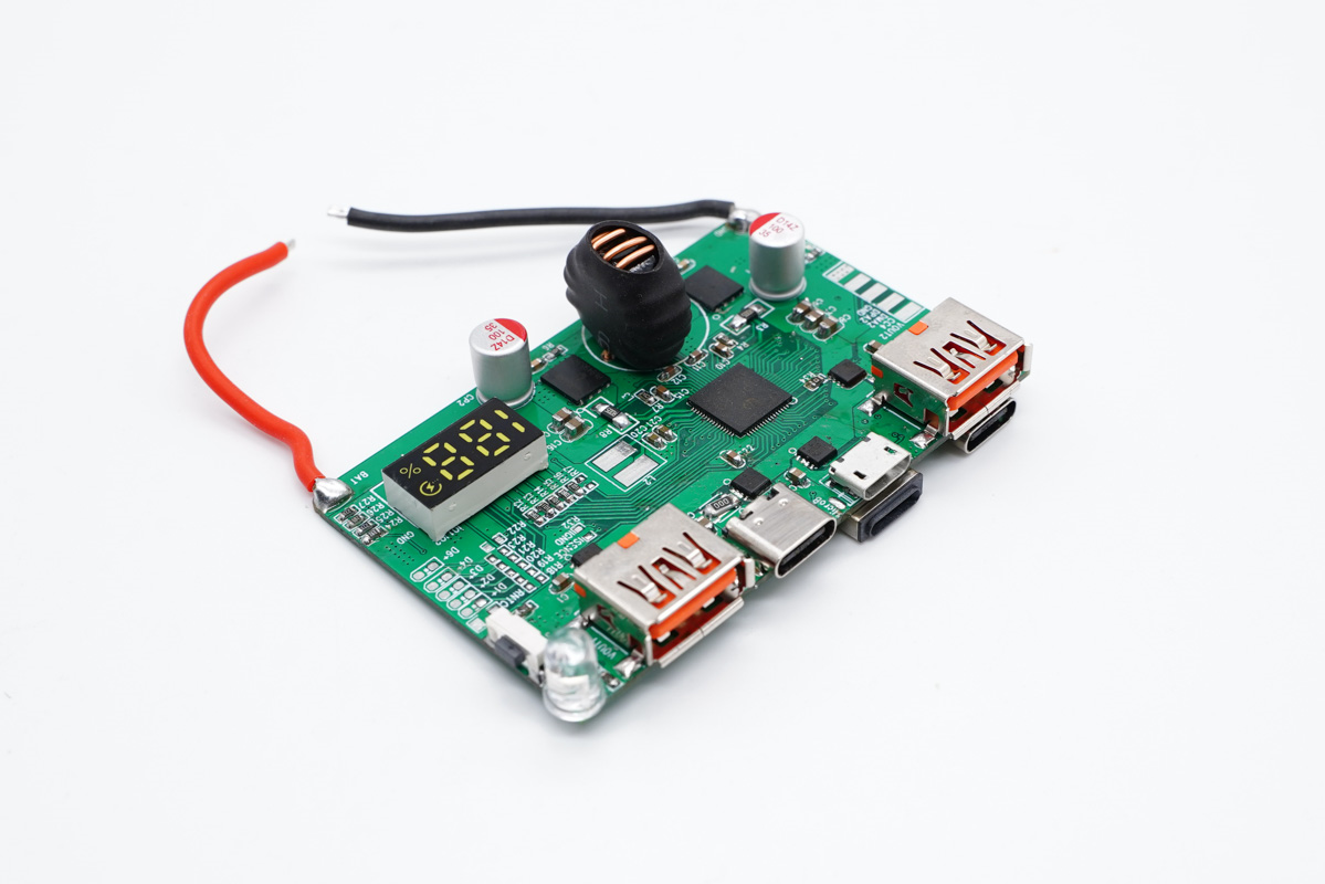

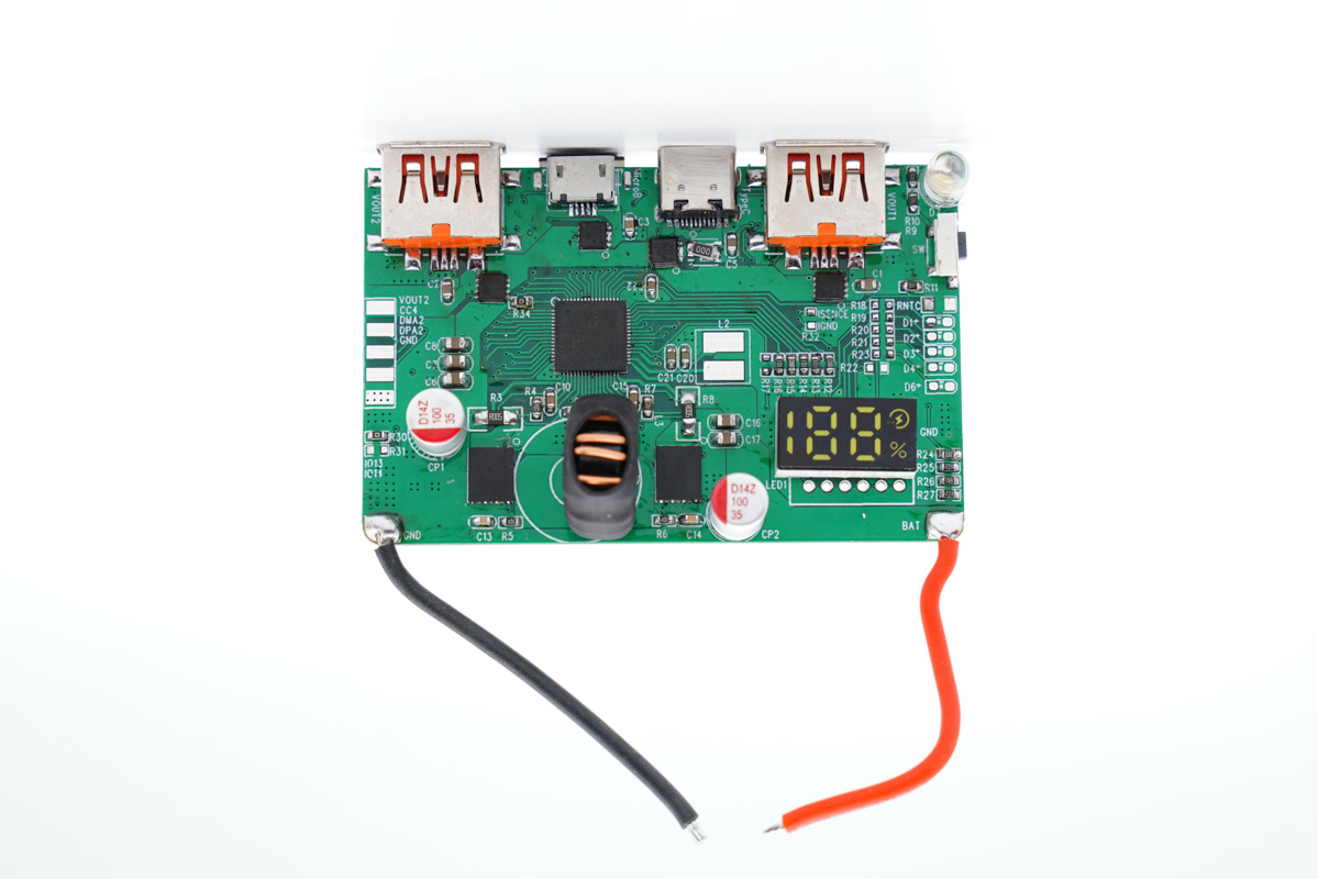

英集芯IP5389内部集成电荷泵,可使用高性能NMOS用于路径管理。使用时仅需一颗芯片,搭配对应的路径管理管和四个开关管组成升降压,即可组成完整的多串电池多接口大功率快充移动电源,并且参数配置简单。芯片内部支持多重完善的保护功能,支持电池NTC温度检测,引脚支持35V过电压。
充电头网总结英集芯推出的IP5389是一颗非常有竞争力的一体化快充移动电源SoC,缺货的今天让它的优势更加凸显。首先只需一颗芯片,节省了元件数量,简化开发,另外电池容量,电池节数等参数可通过电阻配置,简化了软件编写。支持多协议,多口快充输出,可实现简化的大功率高性能移动电源设计,并加快产品上市速度。
