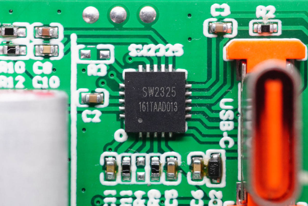

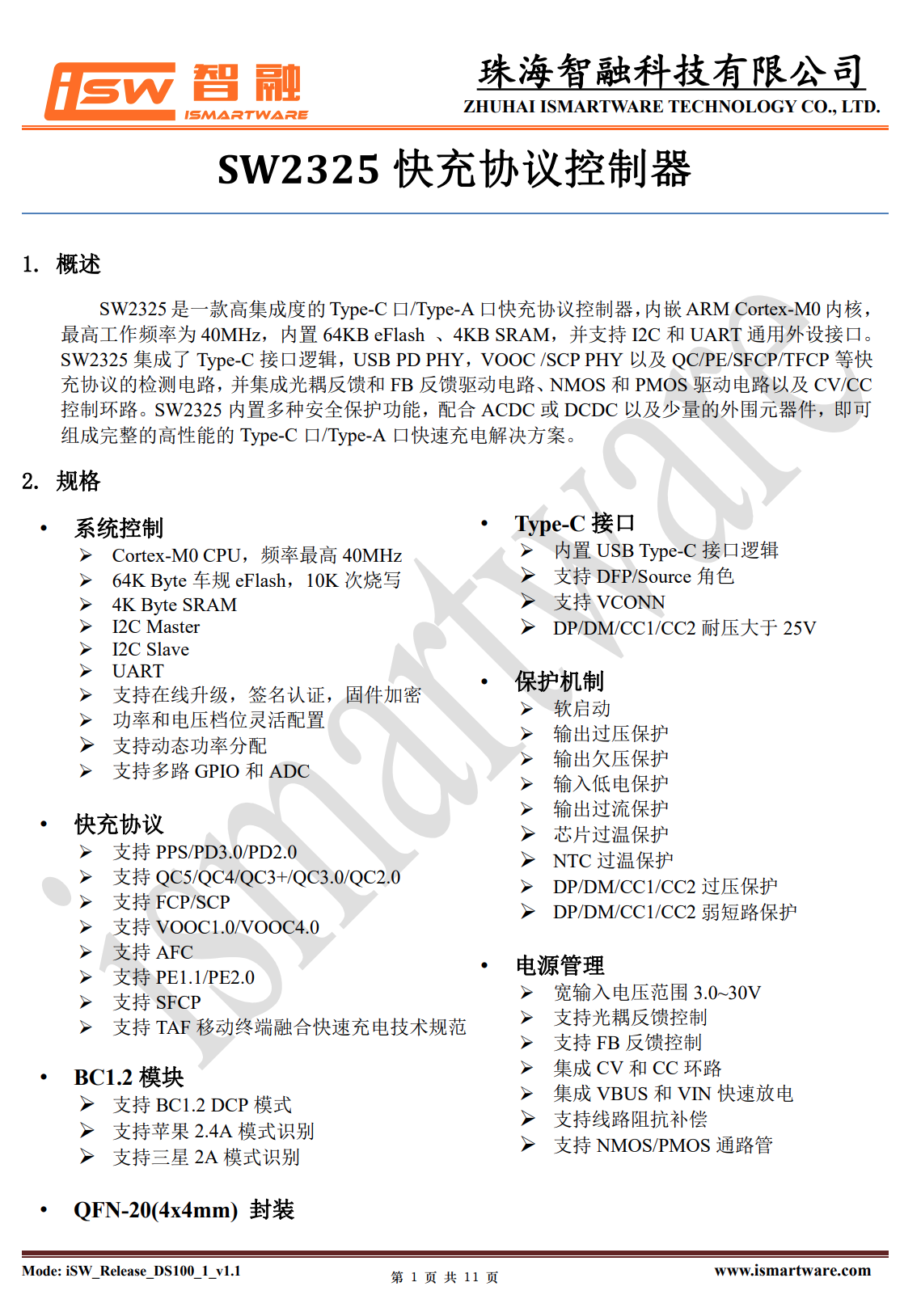

据了解,智融SW2325是一款兼容性非常强大的快充协议控制器,内置40MHz主频的ARM M0内核,内置车规级64K eFlash+4K RAM。支持3-30V超宽输入电压范围。支持光耦反馈,FB反馈和I2C反馈三种调压方式,适配车充,充电器等应用。
SW2325支持多重保护功能,支持在线升级,支持多层嵌套加密算法,支持NMOS或PMOS通路管,集成CC/CV环路,功能强大且全面。
正是因为SW2325内嵌了最高工作频率为40MHz ARM Cortex-M0 内核,其强大的浮点运算能力可以将特殊算法高效执行,所以SW2325可以支持灵活定义私有算法及移植加密数据包。能支持UFCS融合快充规范正是因为自身性能加上大容量存储支持,可以实现拓展的协议支持,不仅能支持多家私有协议,也能增添新的协议支持。
智融SW2325 集成了Type-C接口逻辑,USB PD PHY,VOOC/SCP PHY 以及 QC/PE/SFCP/TCN等快充协议的检测电路,并集成光耦反馈和 FB 反馈驱动电路、NMOS和PMOS驱动电路以及CV/CC控制环路。
SW2325内置多种安全保护功能。配合ACDC或DCDC以及少量的外围元器件,即可组成完整的高性能的 Type-C 口/Type-A口快速充电解决方案。
