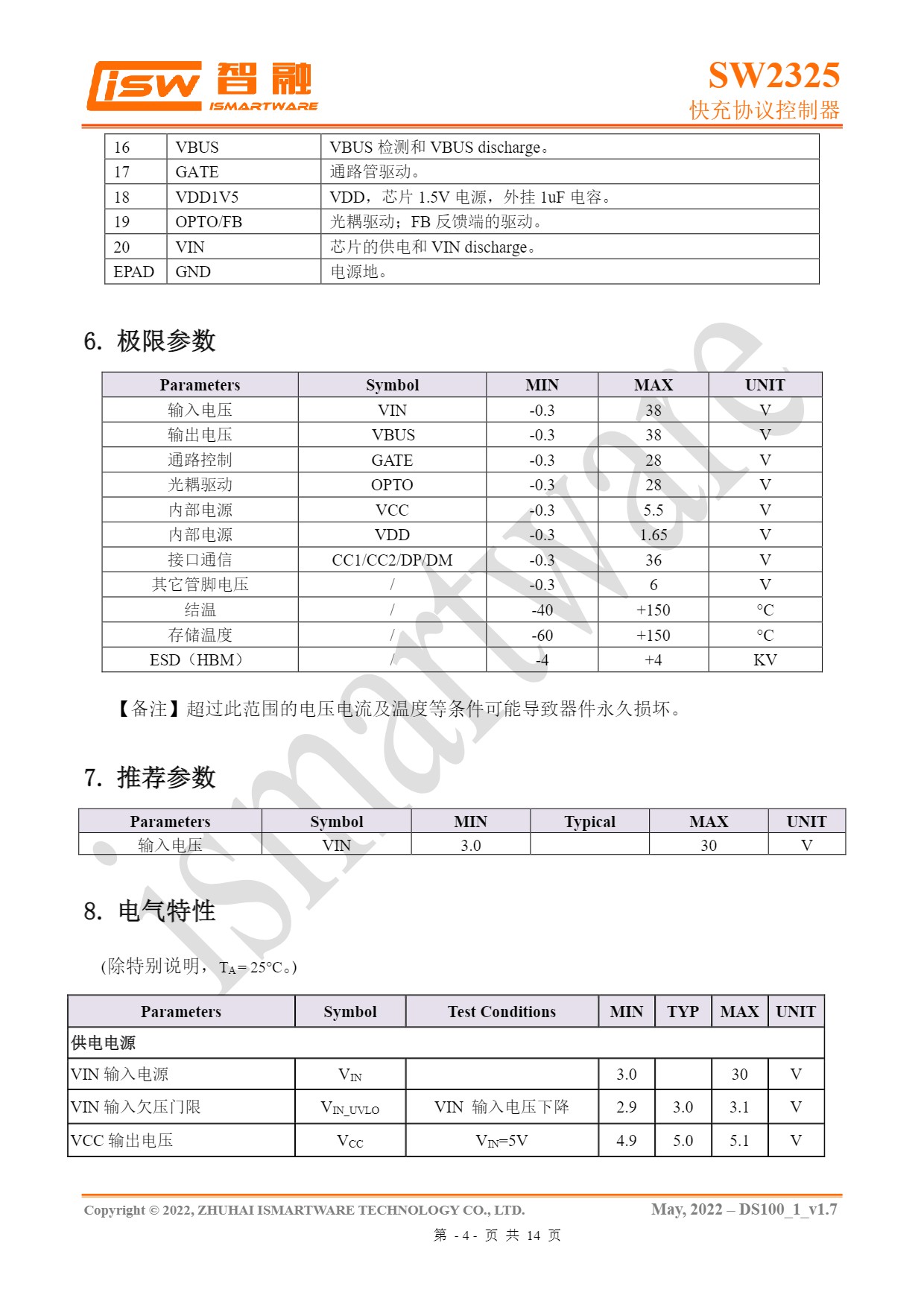

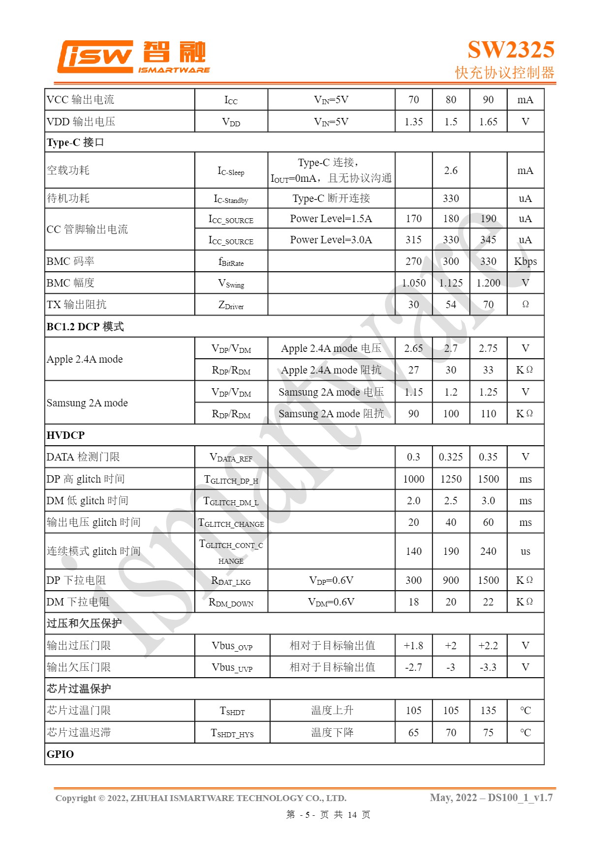

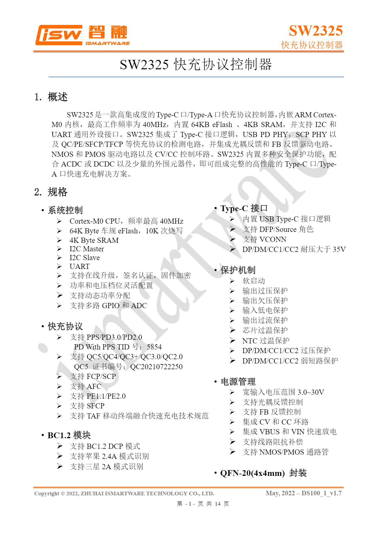

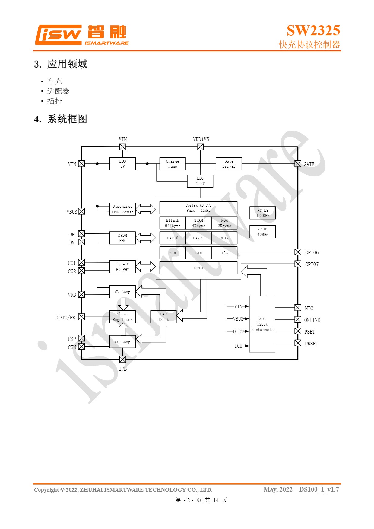

智融SW2325是一款高集成度的Type-C口/Type-A口快充协议控制器,内嵌ARMCortex-M0内核,最高工作频率为40MHz,内置64KBeFlash、4KBSRAM,并支持I2C和UART通用外设接口。SW2325集成了Type-C接口逻辑,USBPDPHY,VOOC/SCPPHY以及QC/PE/SFCP/TFCP等快充协议的检测电路,并集成光耦反馈和FB反馈驱动电路、NMOS和PMOS驱动电路以及CV/CC控制环路。SW2325内置多种安全保护功能,配合ACDC或DCDC以及少量的外围元器件,即可组成完整的高性能的Type-C口/Type-A口快速充电解决方案。
智融SW2325
产品参数
- 芯片型号SW2325
- 芯片封装QFN
- 支持协议USB PD、VOOC、SCP、QC、PE、SFCP、TFCP等
