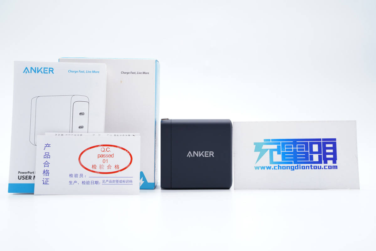

包装内含充电器、使用说明书、合格证等。

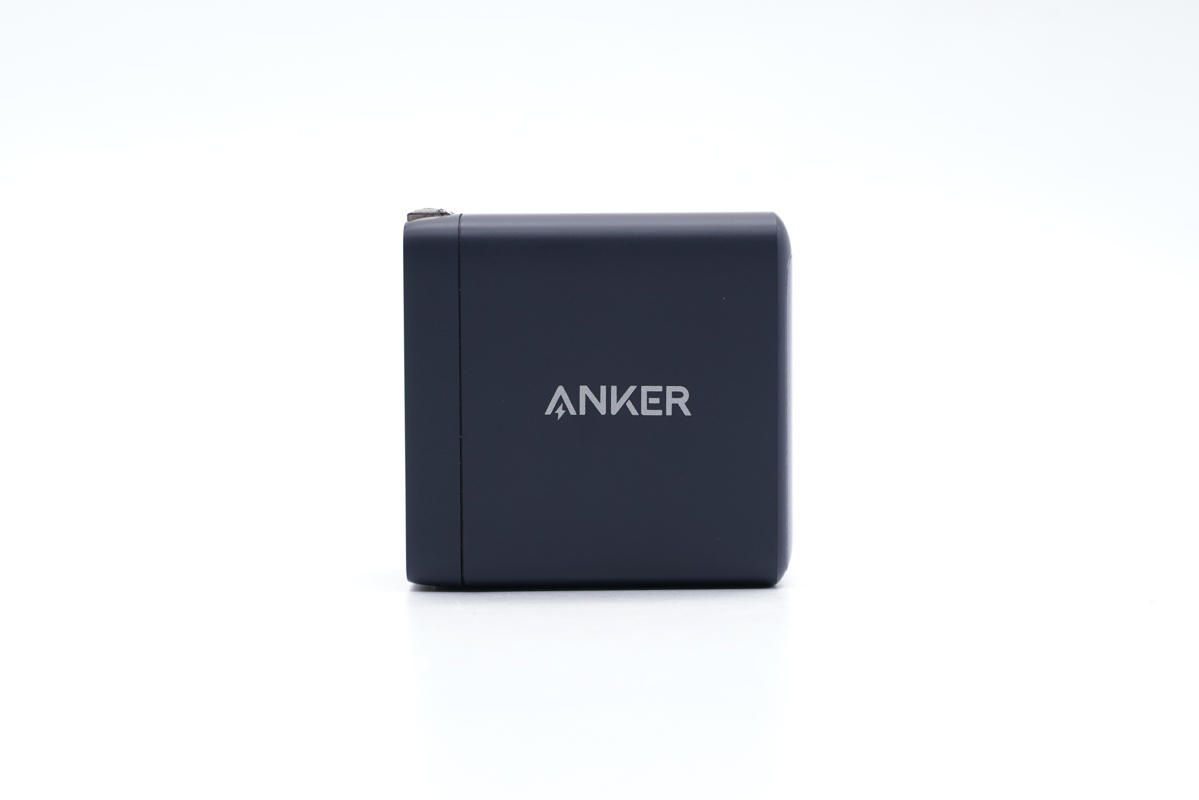

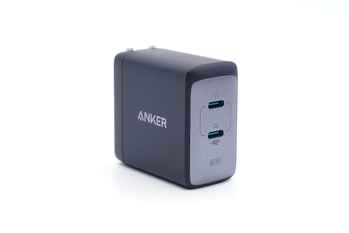

充电器外观也是超能充ID设计,造型差别很大,是经典直板造型设计。
腰身一面印有ANKER品牌。
输入端配备可折叠国标插脚,保持产品的便携性。

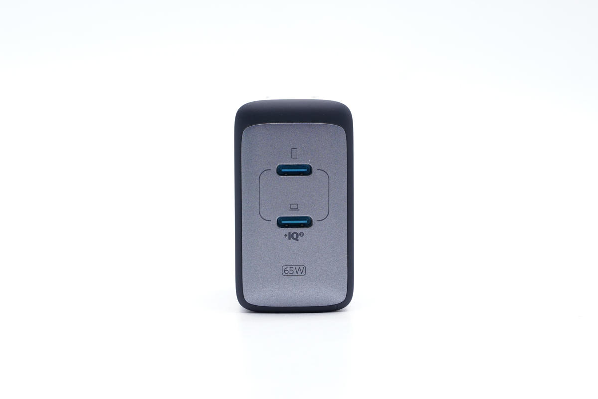

顶面设有银灰色装饰板,并配有两个USB-C接口,接口均为蓝色胶芯,不过两个接口旁分别印有手机和笔记本/IQ3标识,对应的便是C2和C1口,方便区别,不过单口使用的话可以盲插。

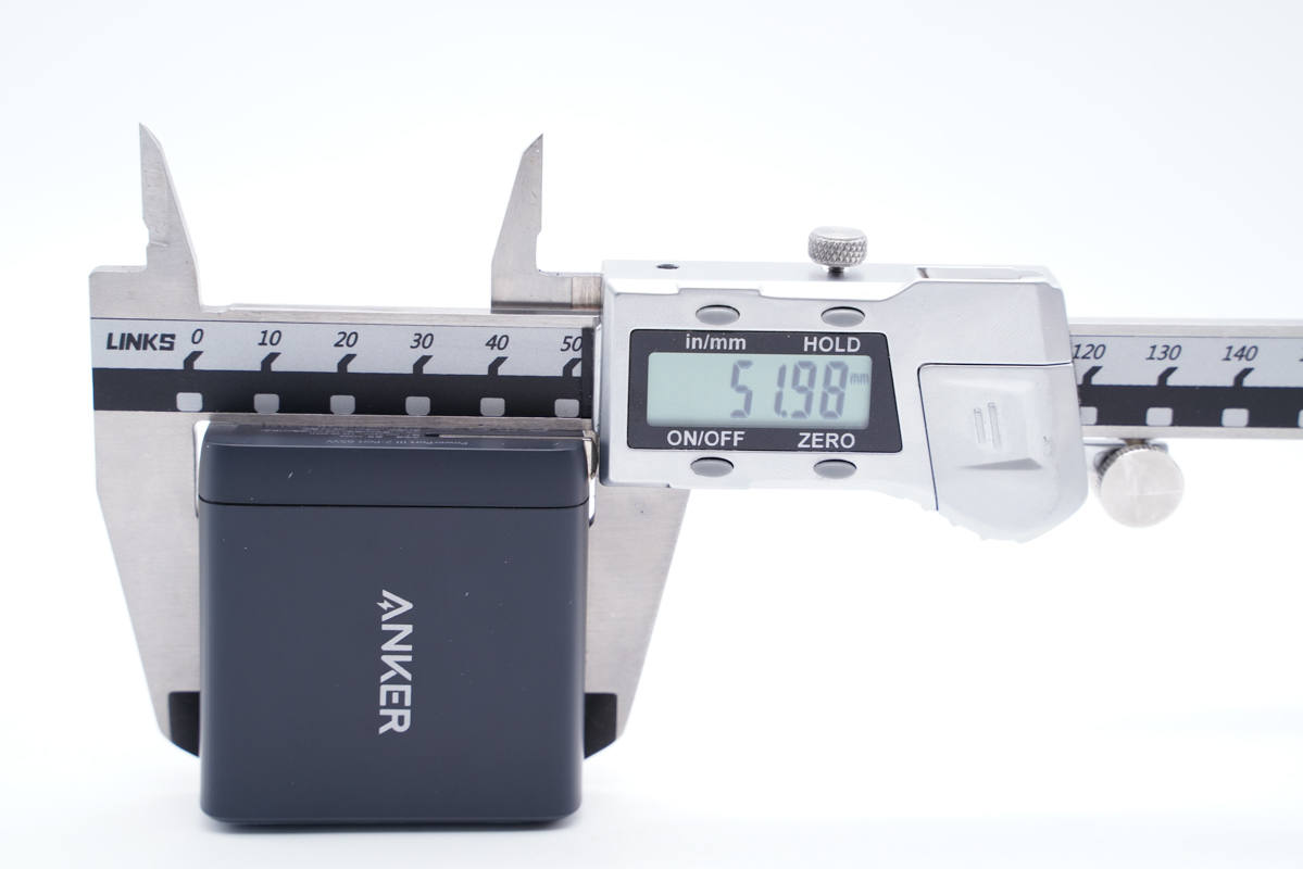

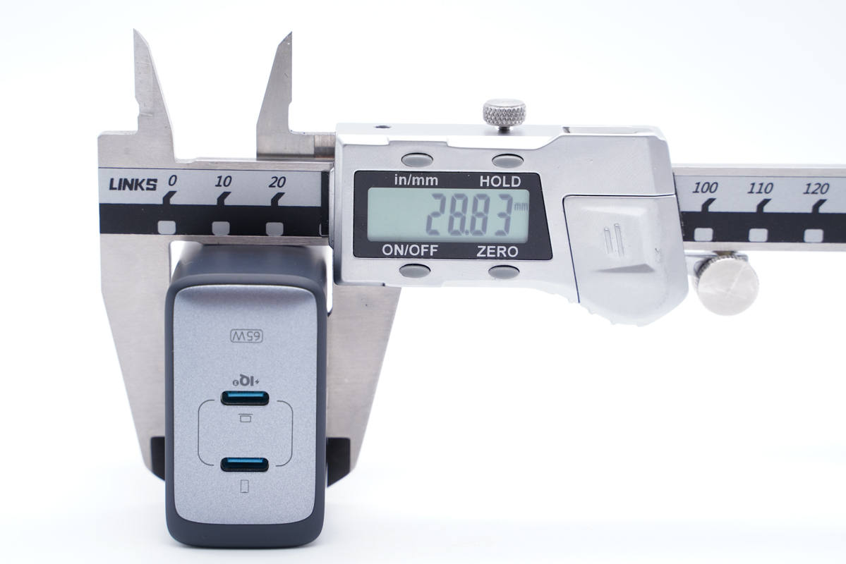

实测充电器机身高度为53.68mm。
宽度为51.98mm。
厚度为28.83mm。

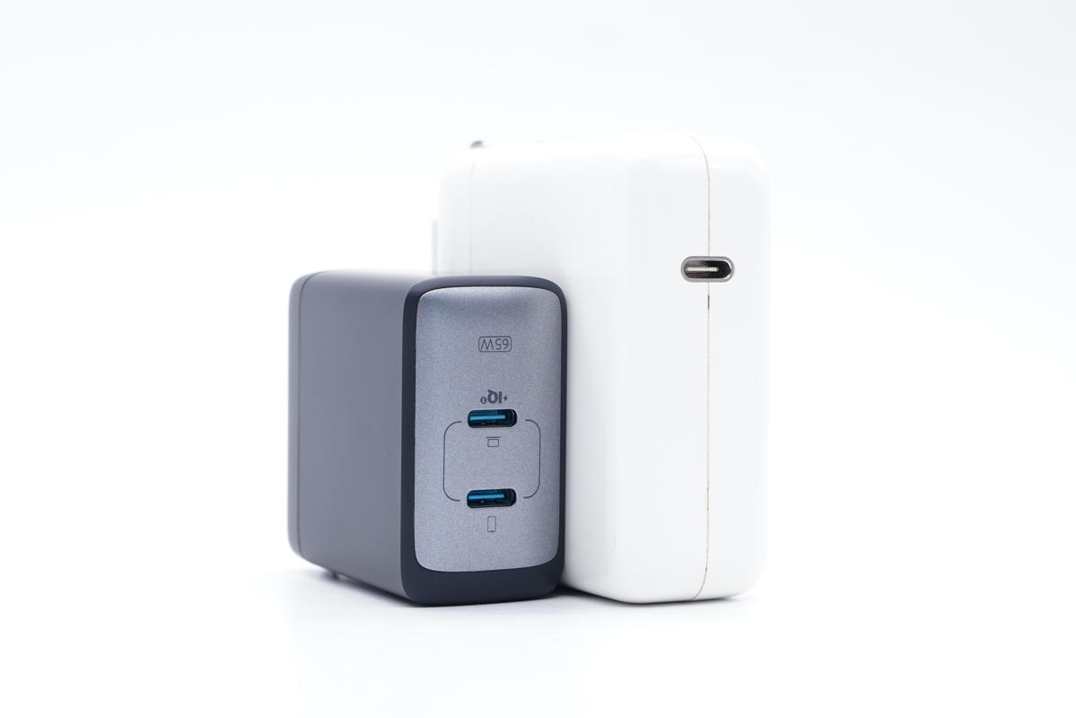

和苹果61W充电器直观对比,即便配置双C口,体积优势仍非常的明显。

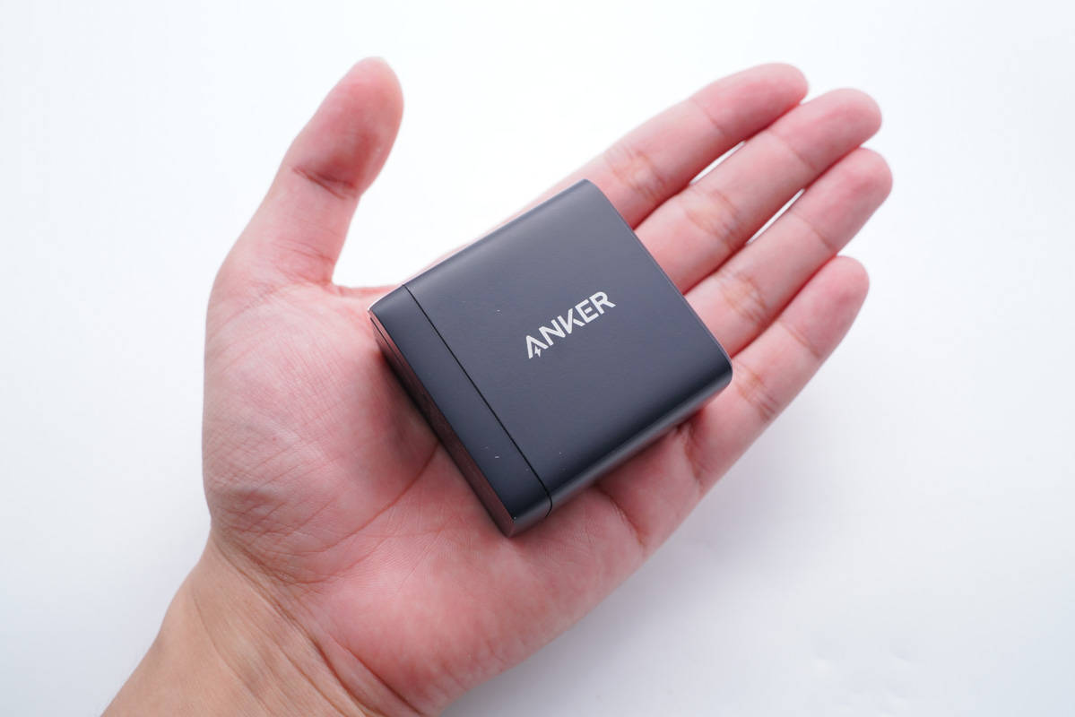

拿在手上的直观感受。

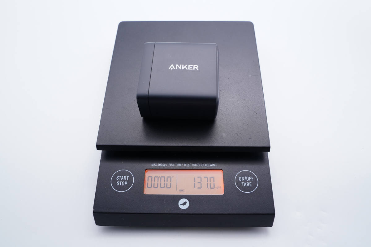

净重约为137g。

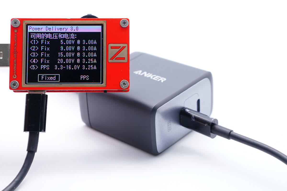

使用ChargerLAB POWER-Z KT002测得USB-C1口支持Apple 2.4A、Samsung 5V2A、DCP协议,以及QC2.0/3.0、AFC、FCP、SCP、PE2.0、PD3.0、PPS快充协议。
此外还具备5V3A、9V3A、15V3A、20V3.25A四组固定电压档位,以及3.3-16V3.25A一组PPS电压档位。
另外测得C2口输出协议和C1口的基本相同。
PDO报文完全一样。

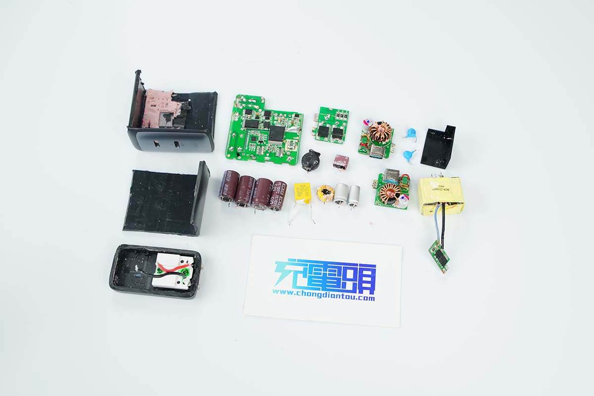

二、安克65W双C口氮化镓超能充拆解

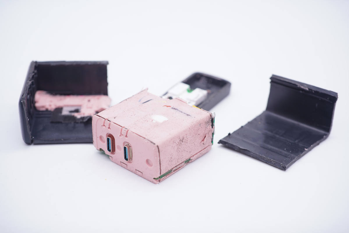

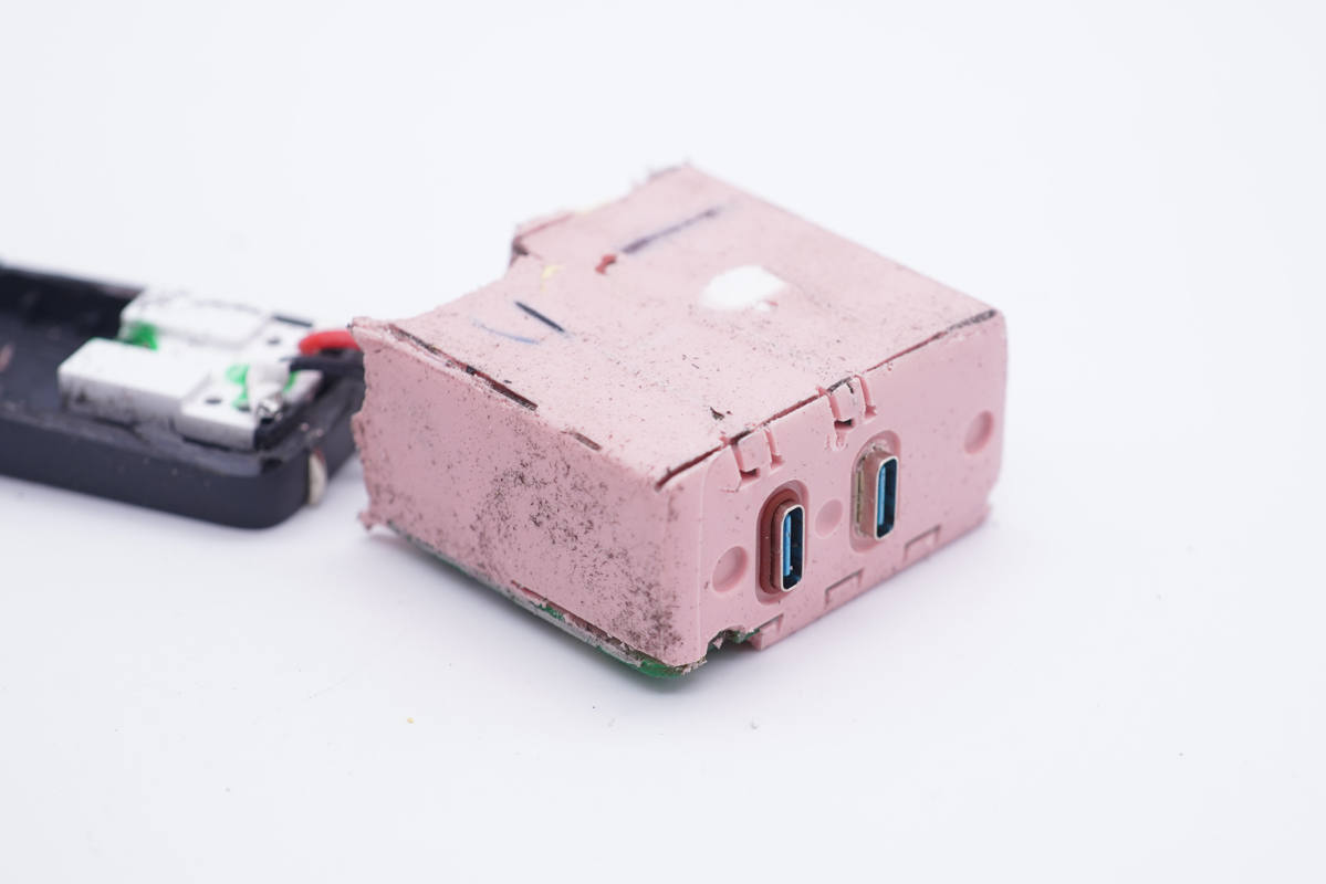

暴力切割外壳取出充电器。
充电器元器件打白色硅橡胶加固,后又使用粉色的导热胶灌封成一个整体帮助散热,输出端仅露出两个母座的前端部分。
输入端可以看到清理后残留的白色硅橡胶,就是为了加固元器件,此外旁边变压器贴有一块绝缘隔离板用来将其与插脚隔离。

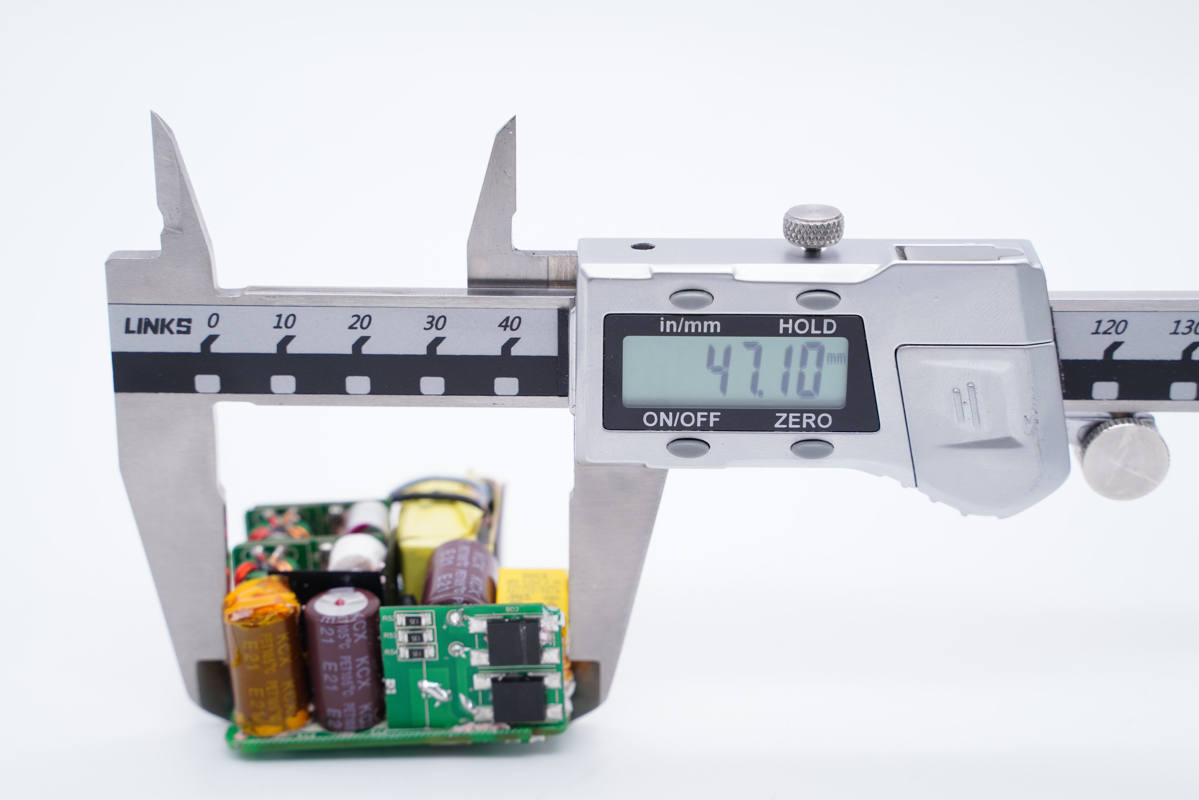

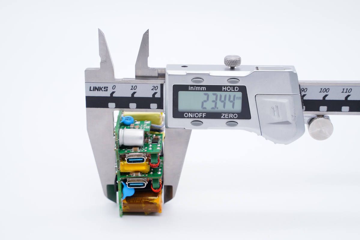

测得PCBA模块长度为47.1mm。

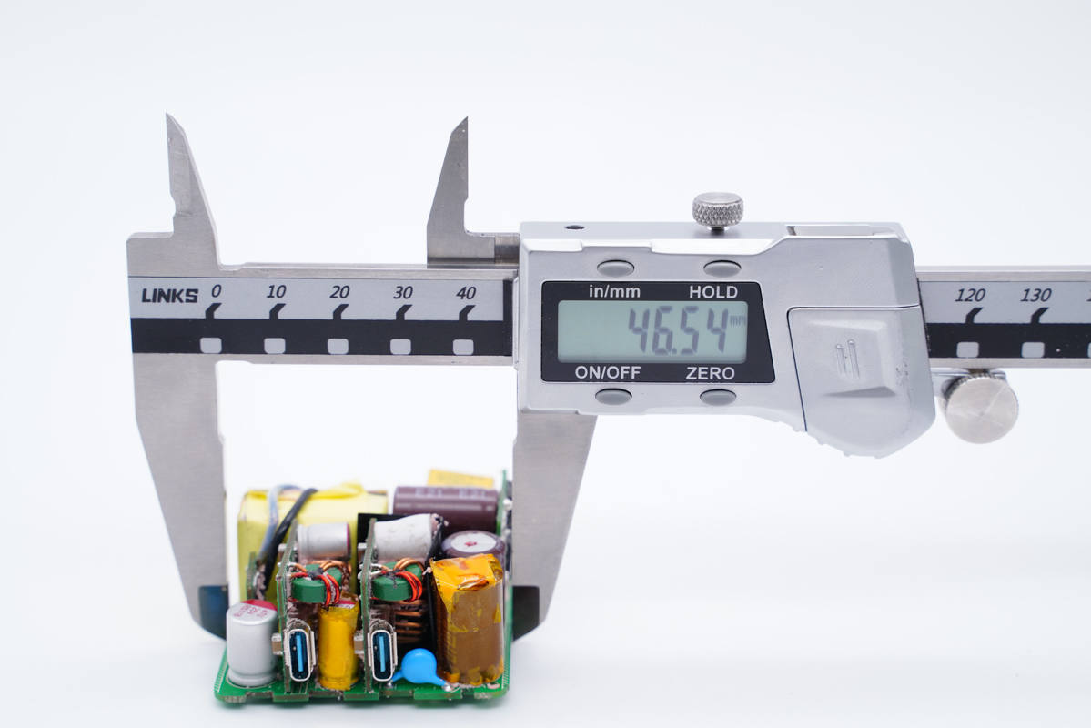

宽度为46.54mm。
厚度为23.44mm。

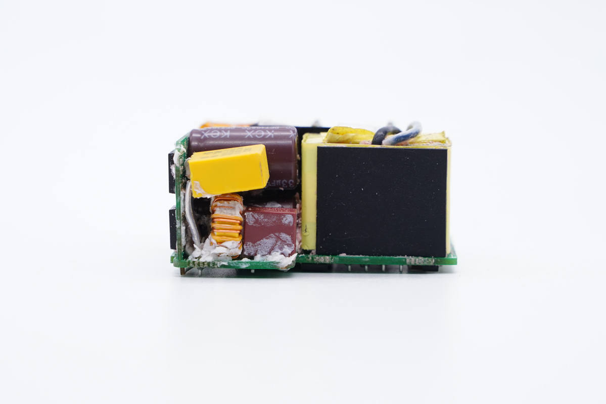

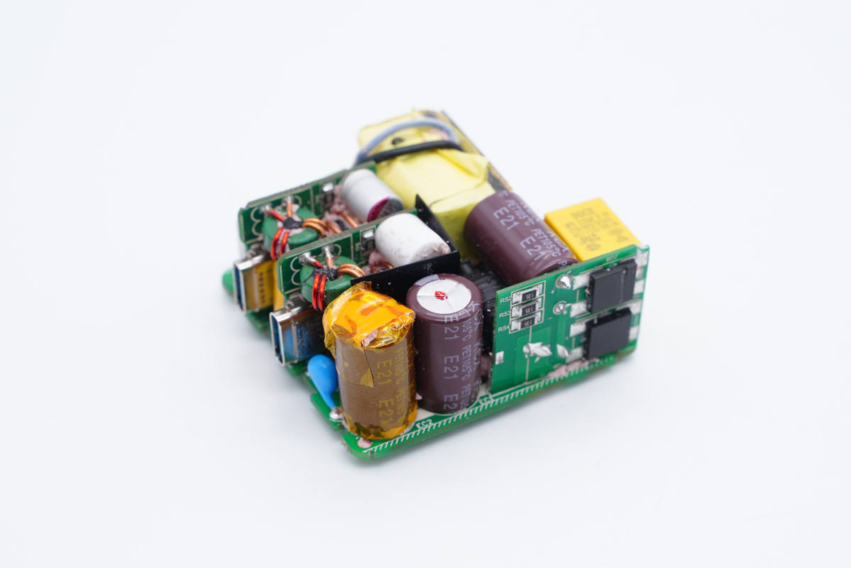

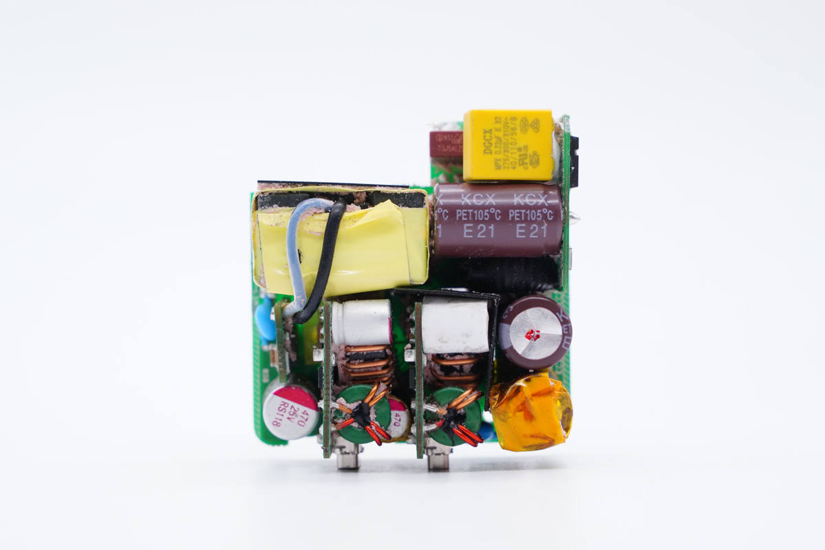

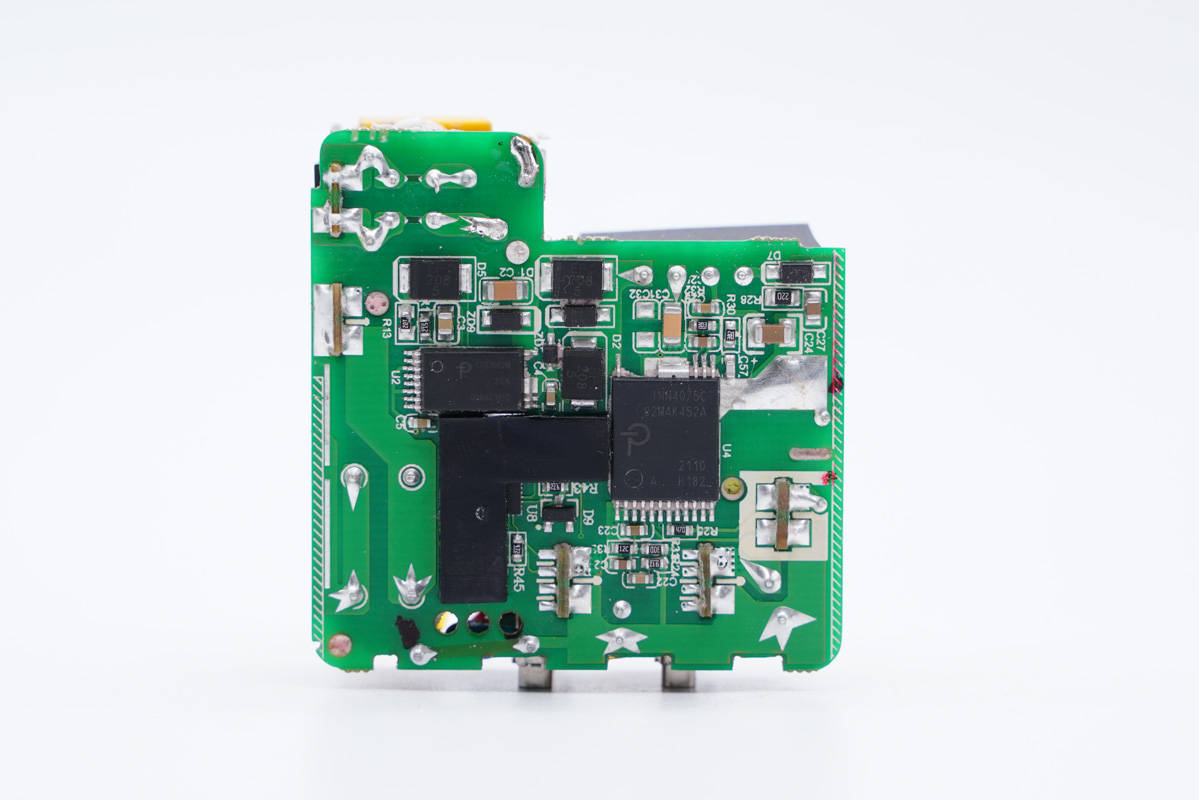

PCB板正面一览,输入输出端均设有小板以提升充电器内部空间利用率,输出端两块小板上均设有电感、电容等器件,根据输出支持盲插来看应该是两块相同的二次降压小板。

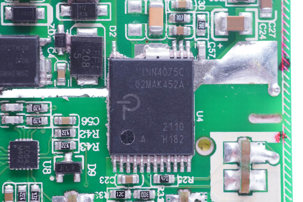

PCB板背面一览,采用了PI高集成开关电源方案,主控芯片横跨初次级。
通过观察发现,这款充电器采用PI高集成高频ACF开关电源固定电压输出,两路独立DC-DC二次降压的输出架构。下面我们就从输入端开始一一了解各元器件。

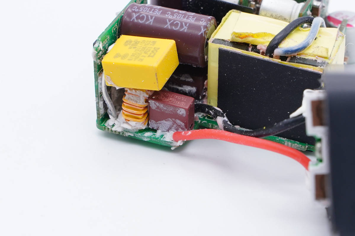

输入端一览,左侧垂直焊接一块小板,主板上有保险丝、共模电感、安规电容,安规电容焊脚很长也是为了充分利用内部空间。

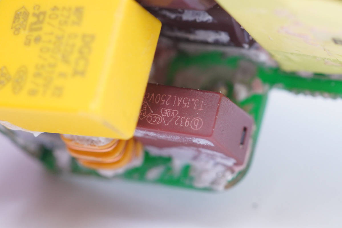

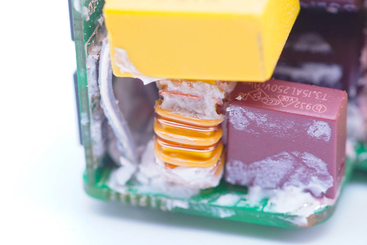

延时保险丝特写,规格为3.15A 250V。
共模电感双线绕制,黄色磁芯,用于滤除EMI干扰。

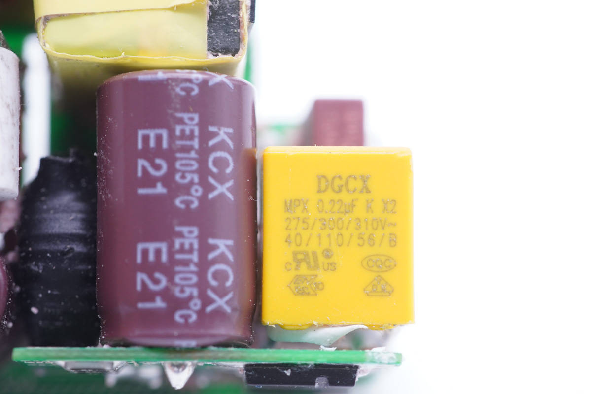

安规X电容来自成希电子,容量0.22μF。

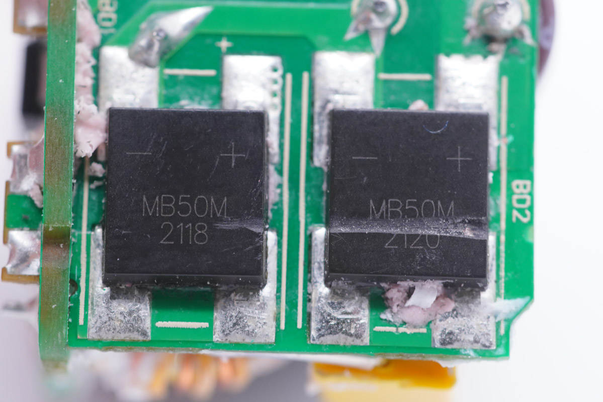

背面有两颗整流桥。
MB50M整流桥特写,用于将交流电整流为直流电,采用两颗是为了均摊发热。

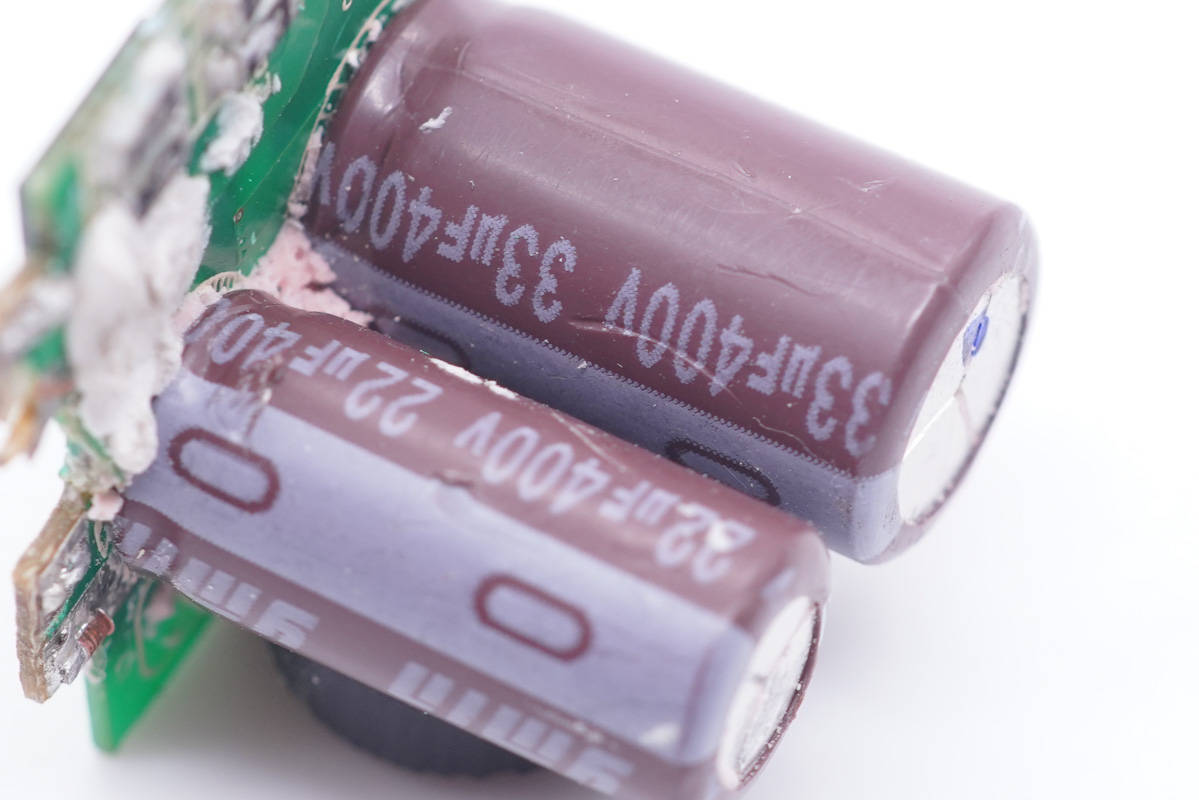

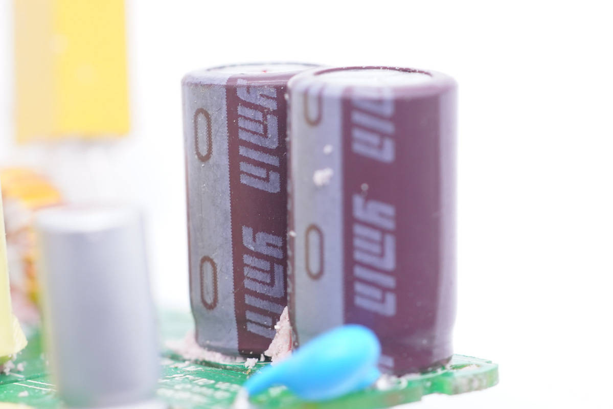

一大一小两颗高压滤波电解电容来自永铭。
规格分别为400V 33μF和400V 22μF。这是永铭推出的快充电源专用产品KCX系列,其工作温度范围在-55℃~105℃,3000小时寿命,并具备抗雷击、低漏电流(低待机功耗)、高纹波电流、高频低阻抗等性能优势。

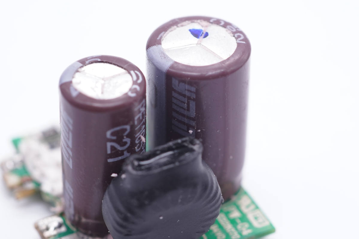

主板一侧有两颗高压滤波电解电容,其中一颗还包裹绝缘胶带。
此外电容和输出端小板间也设有隔离板。

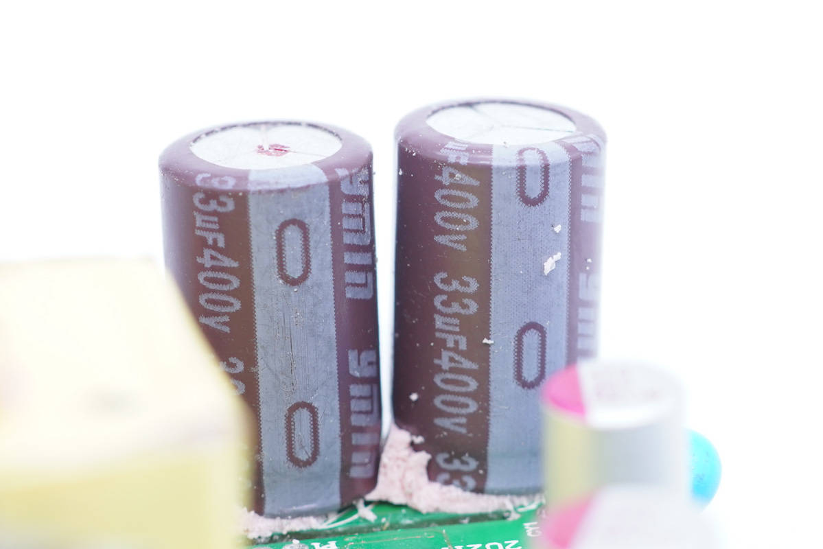

两颗高压滤波电解电容也是永铭的KCX系列产品。
规格相同,都是400V 33μF。

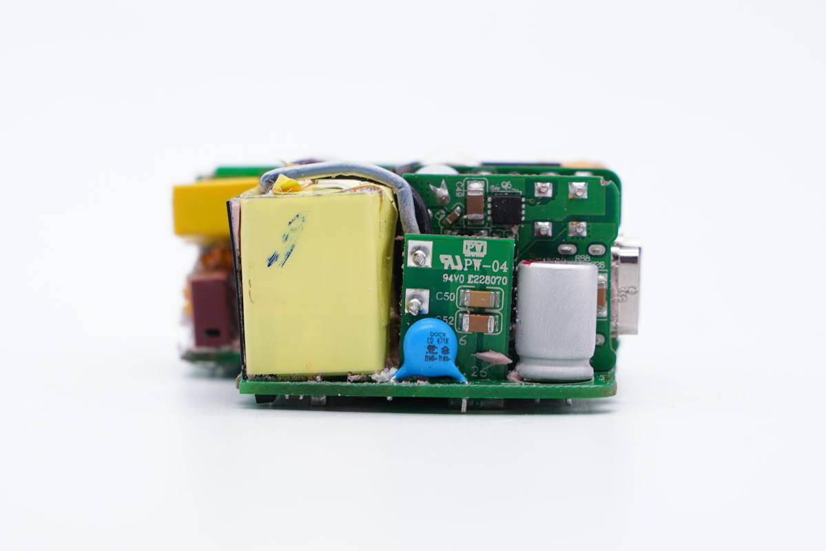

另一侧设有变压器、Y电容、固态电容以及同步整流小板。
小板正面设有同步整流管和二极管。

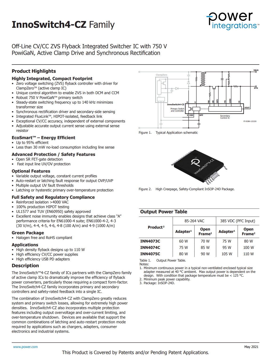

开关电源主控芯片采用PI INN4075C。这是PI新一代采用了PowiGaN技术的InnoSwitch4系列芯片,应用于有源钳位反激架构,可实现主开关管的零电压开关,降低器件温升。同时优化EMI性能,非常适合小体积,高工作频率的开关电源设计。
InnoSwitch4-CZ是零电压开关的集成反激芯片,内部集成750V高压PowiGaN开关、有源钳位驱动、同步整流和FluxLink反馈,与ClampZero有源钳位芯片搭配使用,将漏感能量回收,可实现高达95%的转换效率。
同时其待机功耗低于30mW,内置同步整流管栅极开路检测,支持快速的输入欠压/过压保护,具备完整全面的保护功能。适用于高功率密度反激设计,高能效USB PD充电器和高能效恒压恒流充电器等。

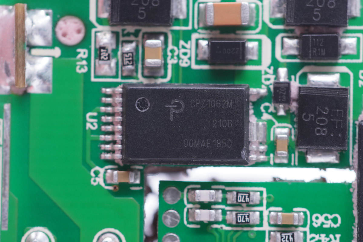

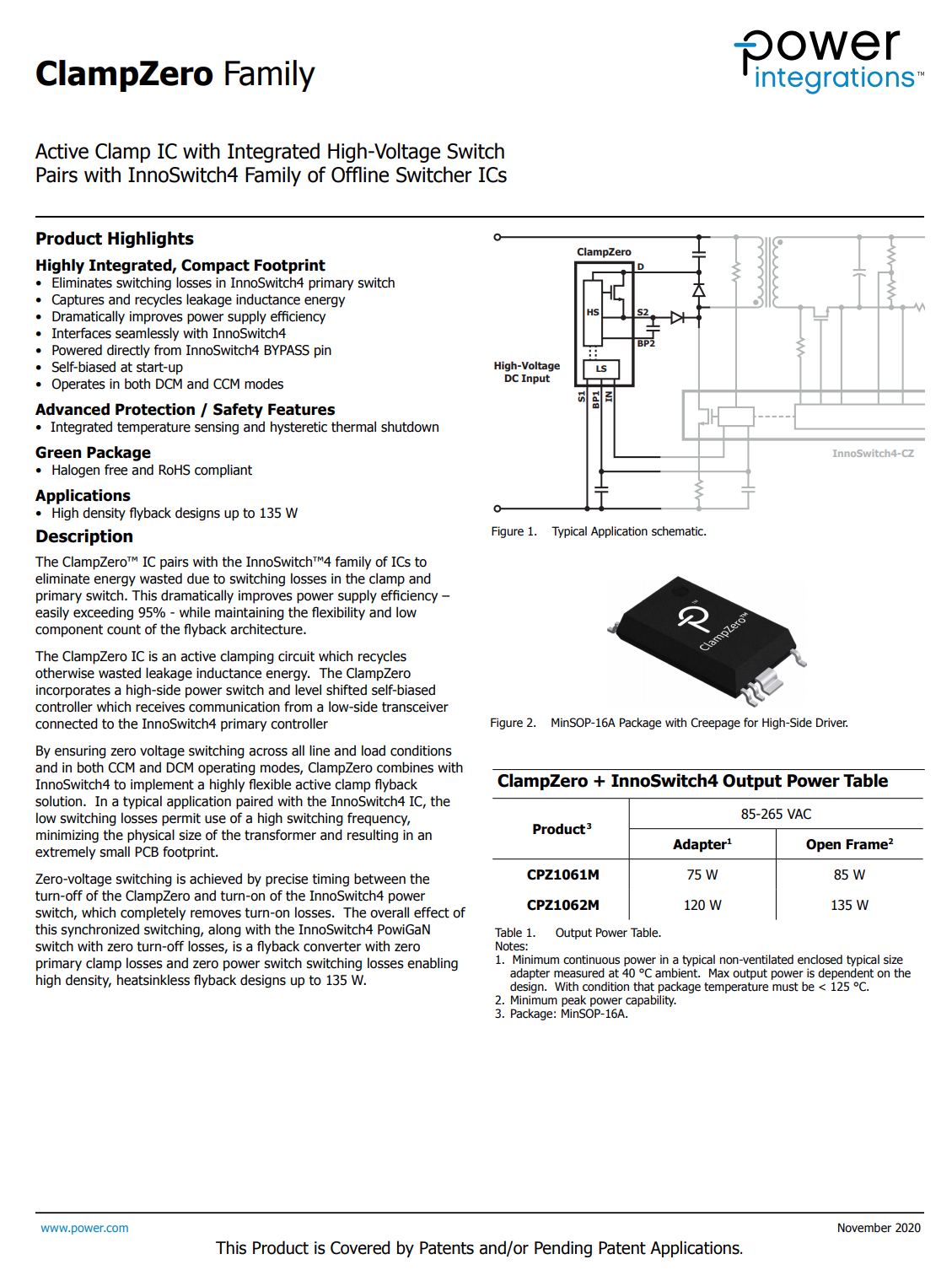

与INN4075C搭配的是PI CPZ1062M。这款高度集成的器件可以降低InnoSwitch4主开关的开关损耗,捕捉并回收变压器的漏感能量,并显著地提高能效。PI的ClampZero系列产品内部集成高压开关管和控制器,可无缝连接到InnoSwitch4主控制器上,实现灵活的有源钳位反激方案。
PI CPZ1062M资料信息。

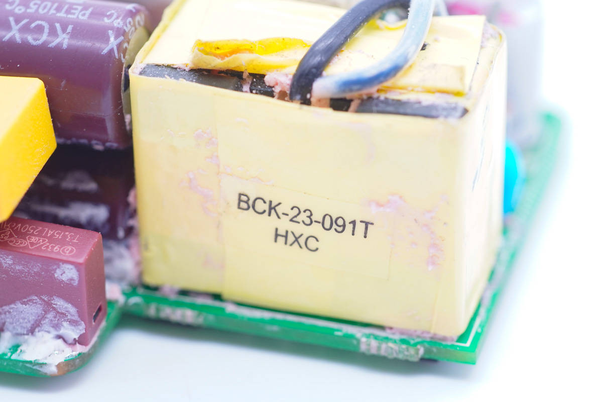

变压器特写,前端贴有信息标签。

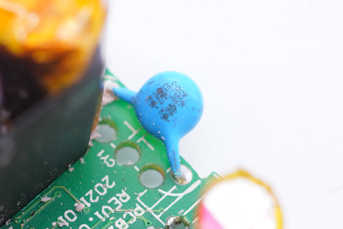

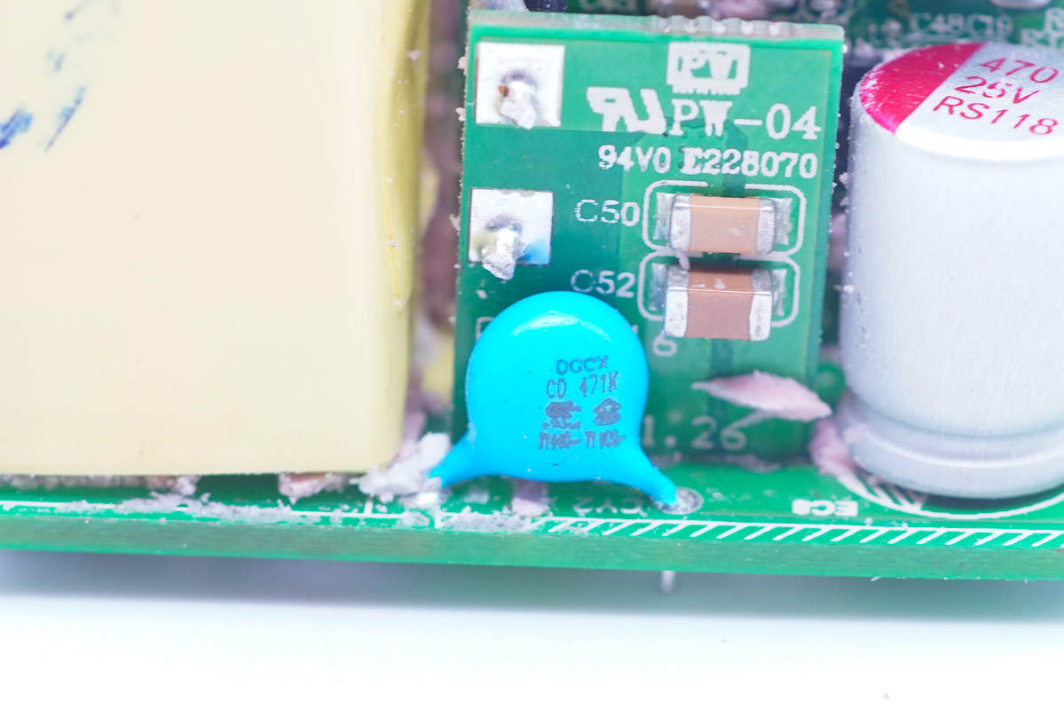

Y电容也是来自成希电子。
另一颗Y电容特写。

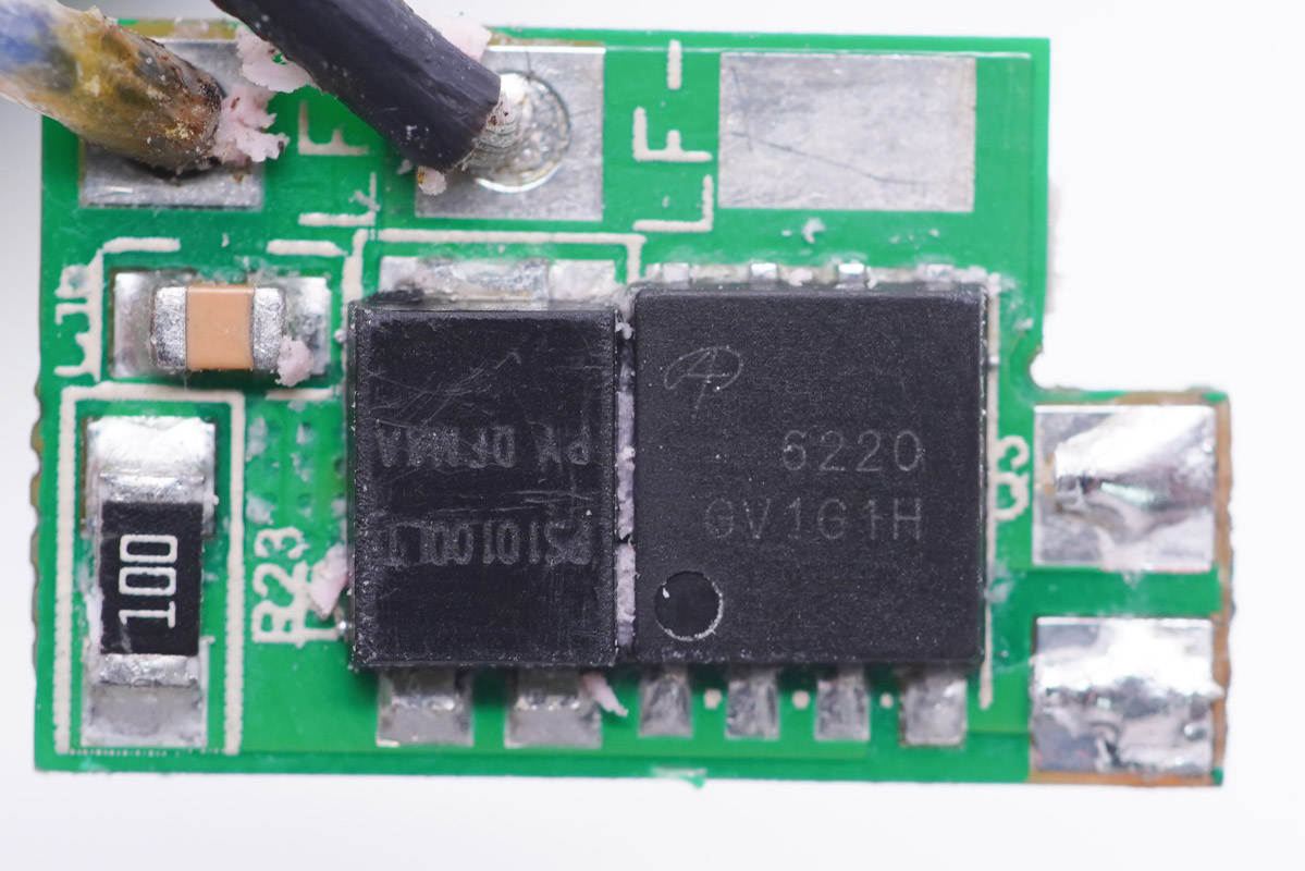

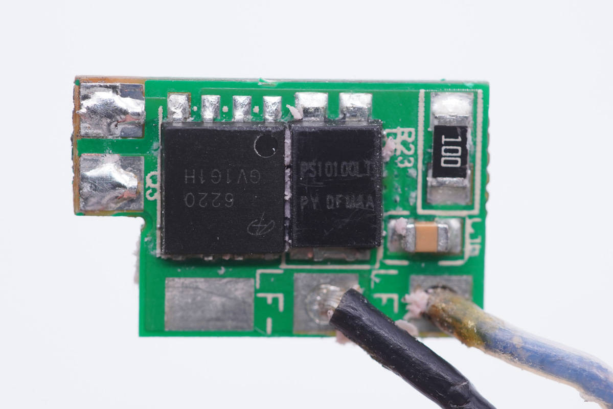

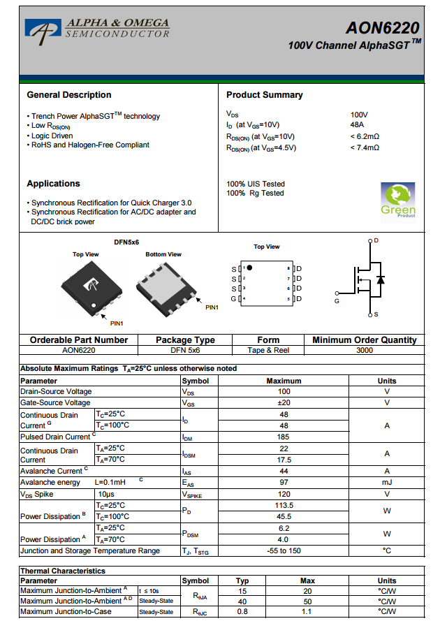

同步整流管采用AOS万代AON6220,NMOS,耐压100V,DFN5x6封装。旁边并联一颗肖特基二极管,以提升轻载效率。
万代AON6220资料信息。

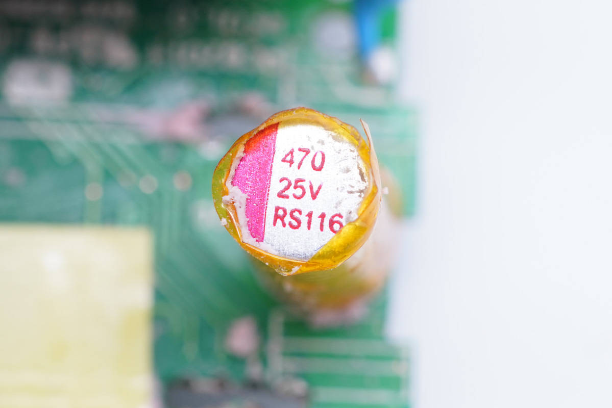

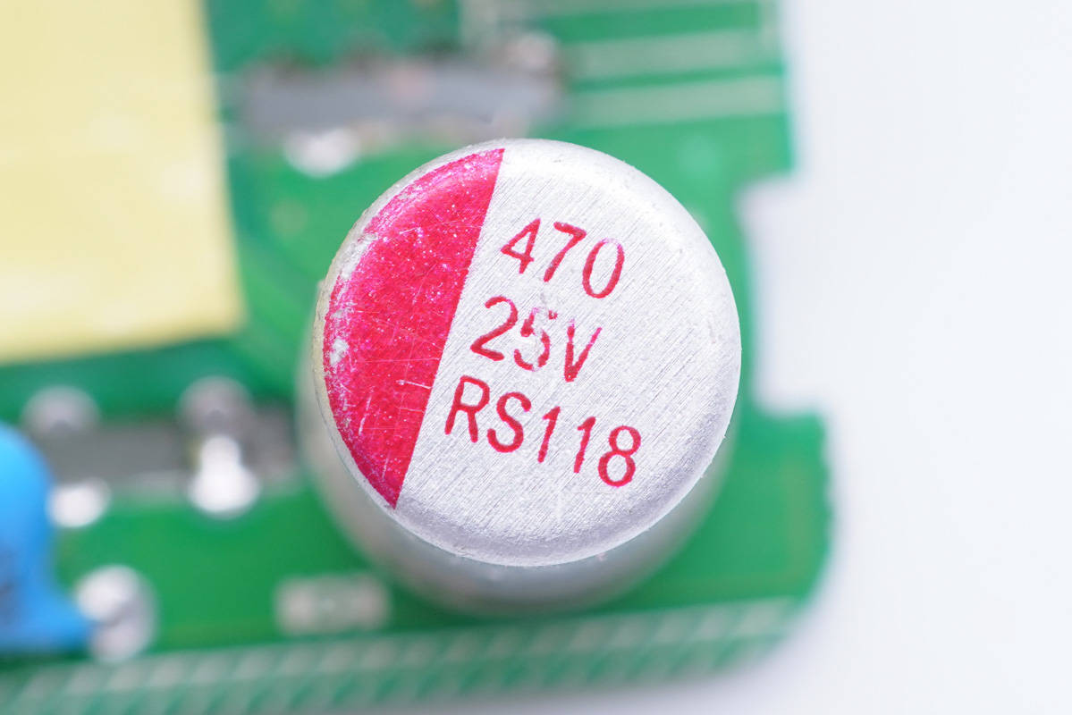

输出滤波固态电容规格为25V 470μF。

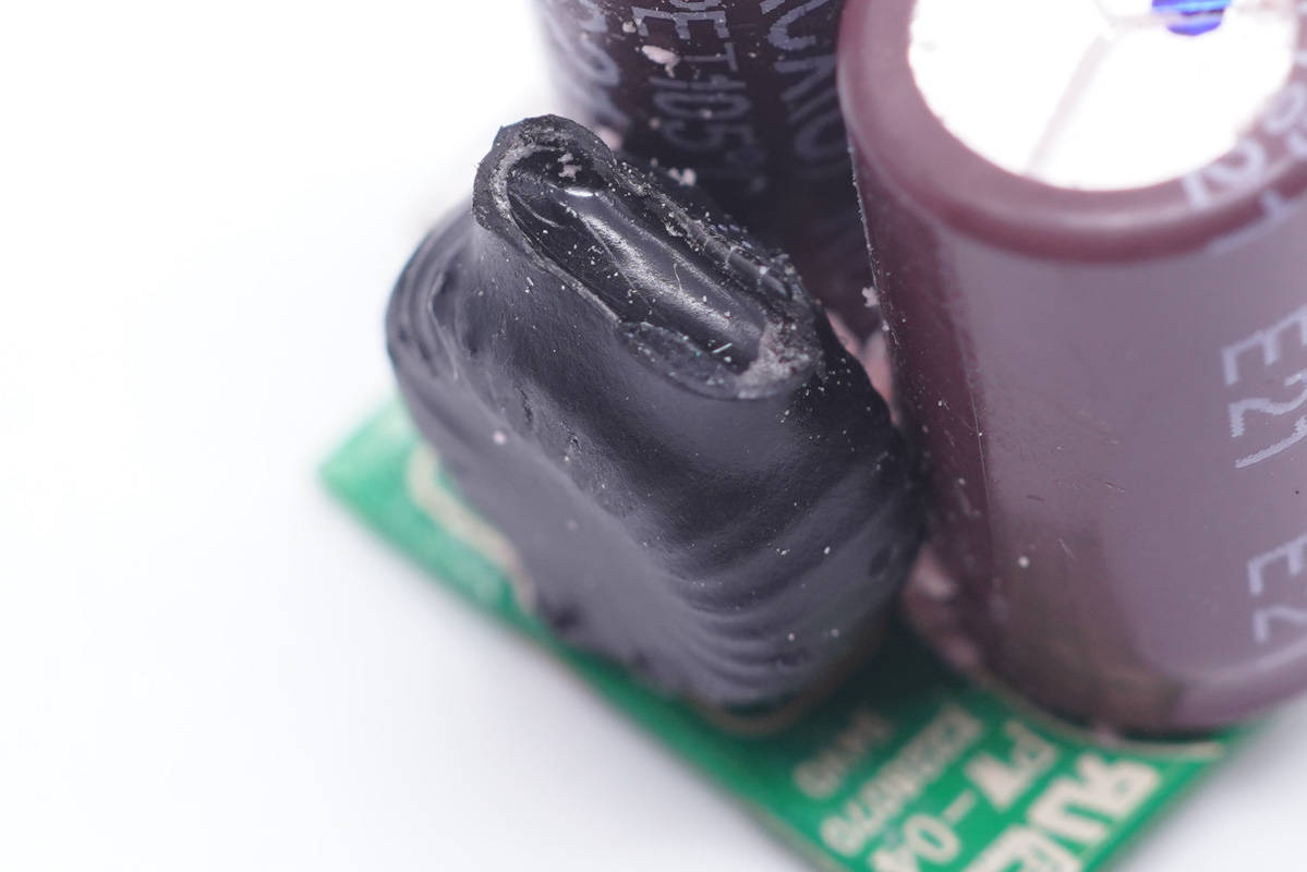

输出端一览,两块小板间还有一颗电容,包裹胶带绝缘。
第二颗输出滤波固态电容特写,规格也是25V 470μF。

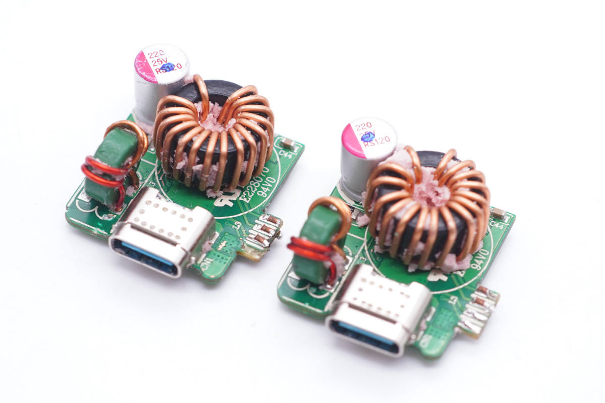

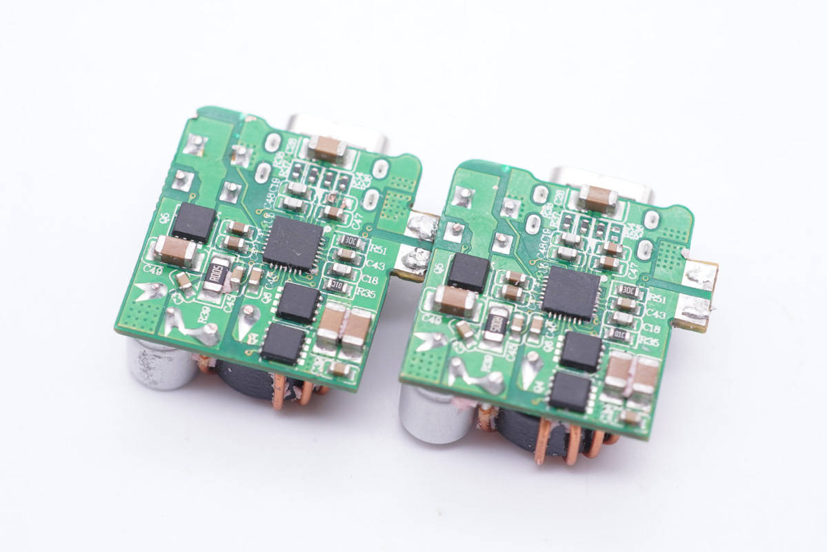

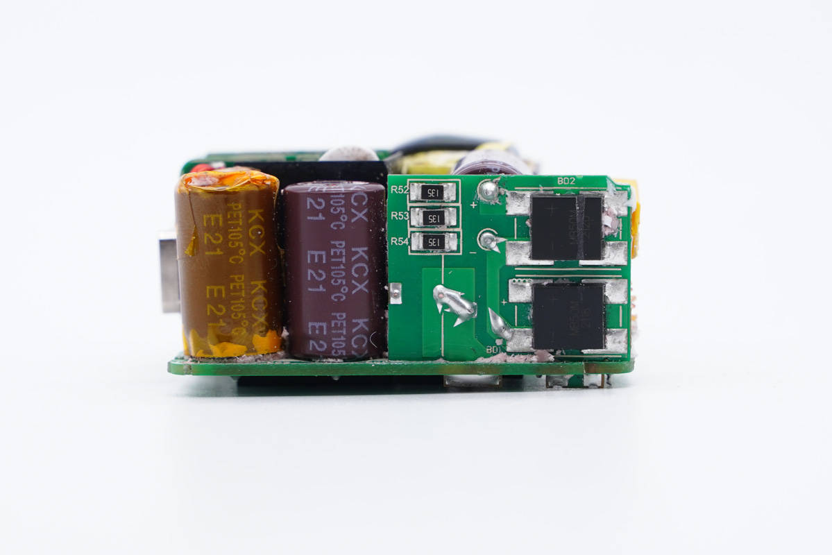

两块二次降压小板是一样的,正面均设有降压电感、滤波电容以及滤波电感,USB母座外套钢套点焊加固。
背面设有降压协议IC、两颗降压输出MOS管、一颗输出VBUS开关管。

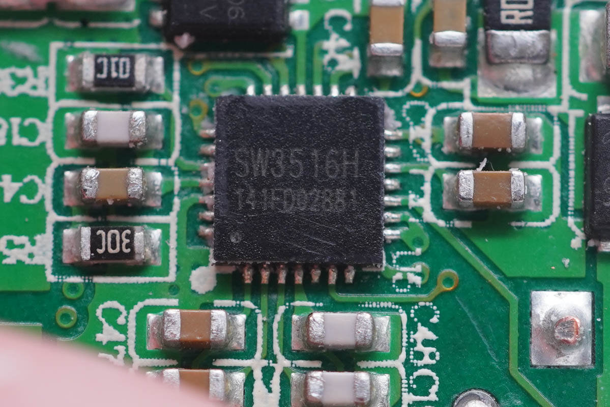

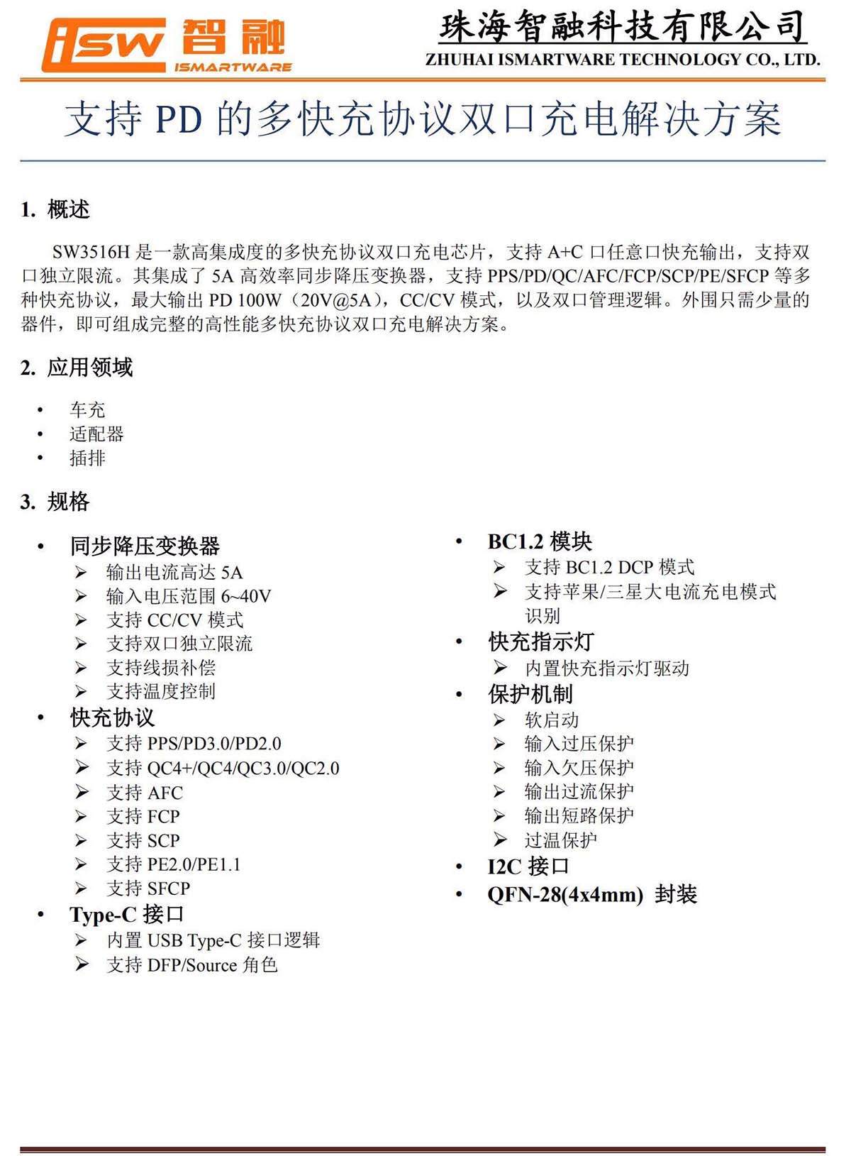

降压协议IC采用智融SW3516H。这是一款高集成度的多快充协议双口充电芯片,支持A+C口任意口快充输出,支持双口独立限流。其集成了5A高效率同步降压变换器,支持PPS/PD/QC/AFC/FCP/SCP/PE/SFCP等多种快充协议,最大输出PD 100W,CC/CV模式,以及双口管理逻辑。外围只需少量的器件,即可组成完整的高性能多快充协议双口充电解决方案。
智融SW3516H资料信息。
充电头网通过拆解发现,SW3516H还被绿联100W四口氮化镓快充、努比亚120W 2C1A三口氮化镓快充、征拓65W 2C1A氮化镓充电器Pro版、品胜65W 2C1A氮化镓快充充电器、米物甄妙65W 2C1A氮化镓充电器、华硕65W 2C1A氮化镓充电器、联想90W闪充双口氮化镓充电器等多款产品采用,此外智融的快充芯片还可用于USB PD快充移动电源、快充车充等领域。

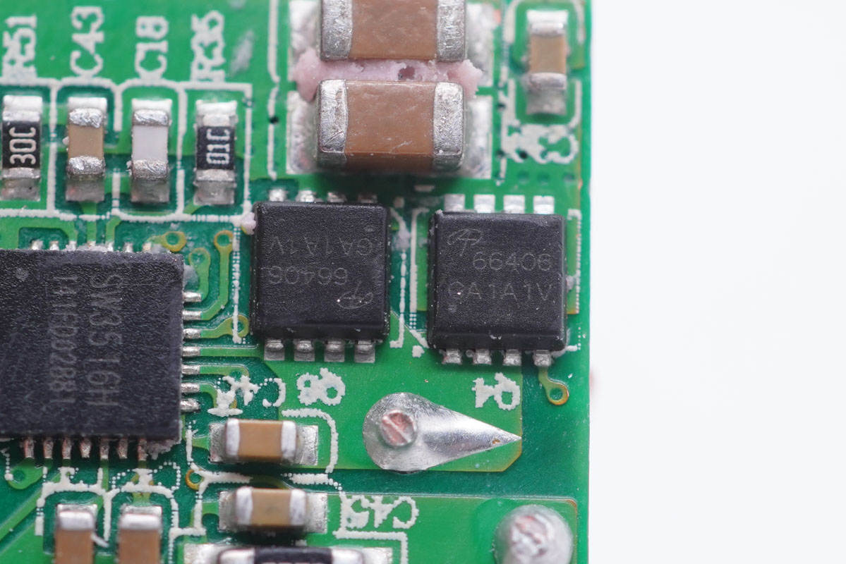

外挂两颗MOS管为接口输出同步整流降压,采用的是AOS万代AONR66406,NMOS管,耐压40V,DFN 3x3 EP封装。

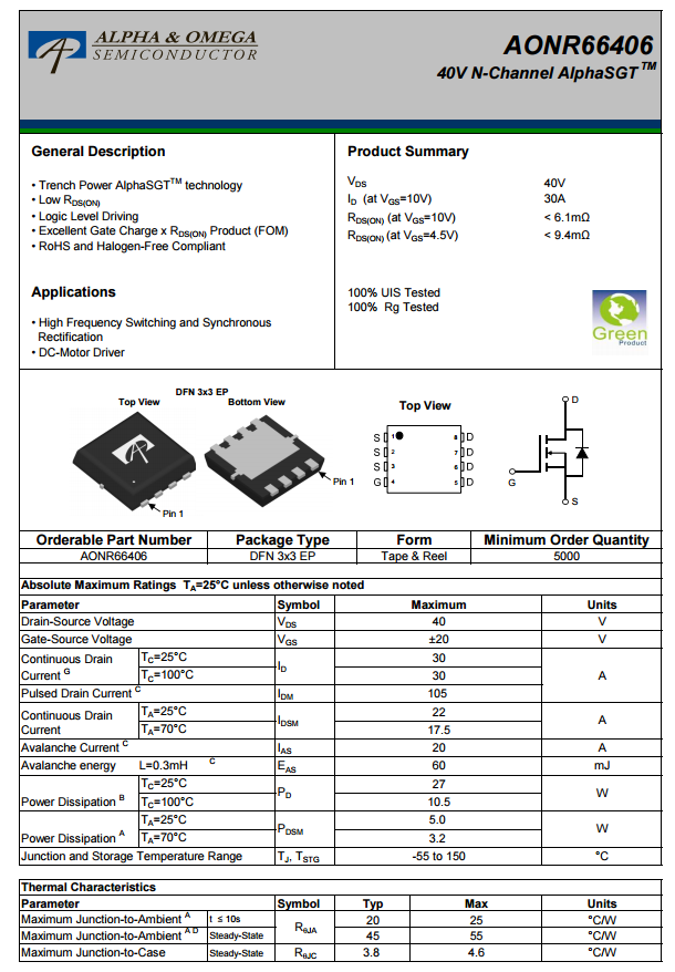

AOS AONR66406资料信息。
输出VBUS开关管也是AOS AONR66406。

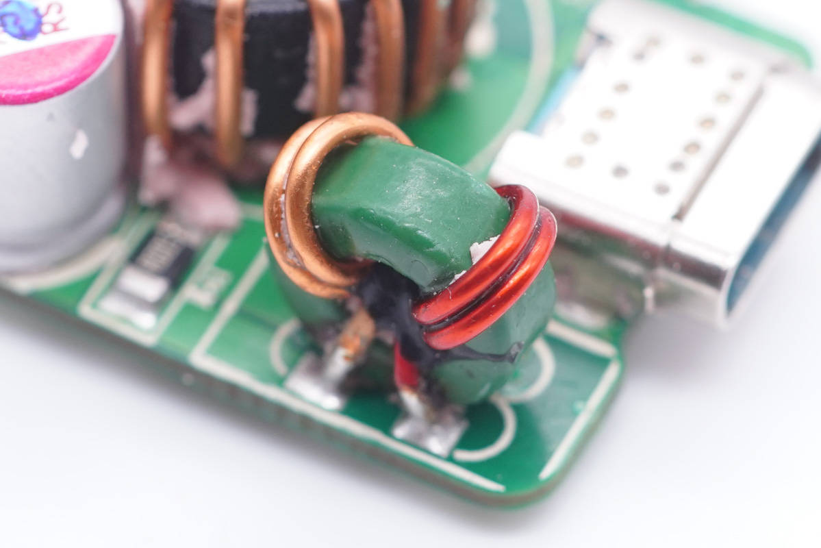

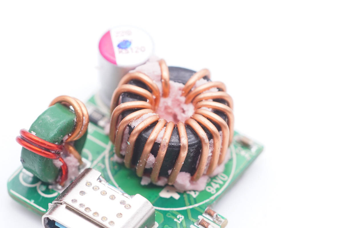

降压电感特写。

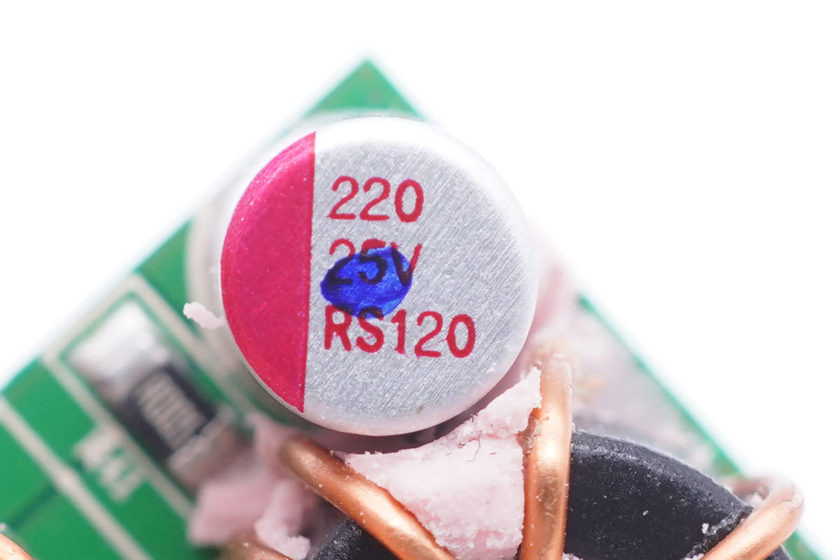

二次滤波固态电容规格为25V 220μF。
滤波电感特写。

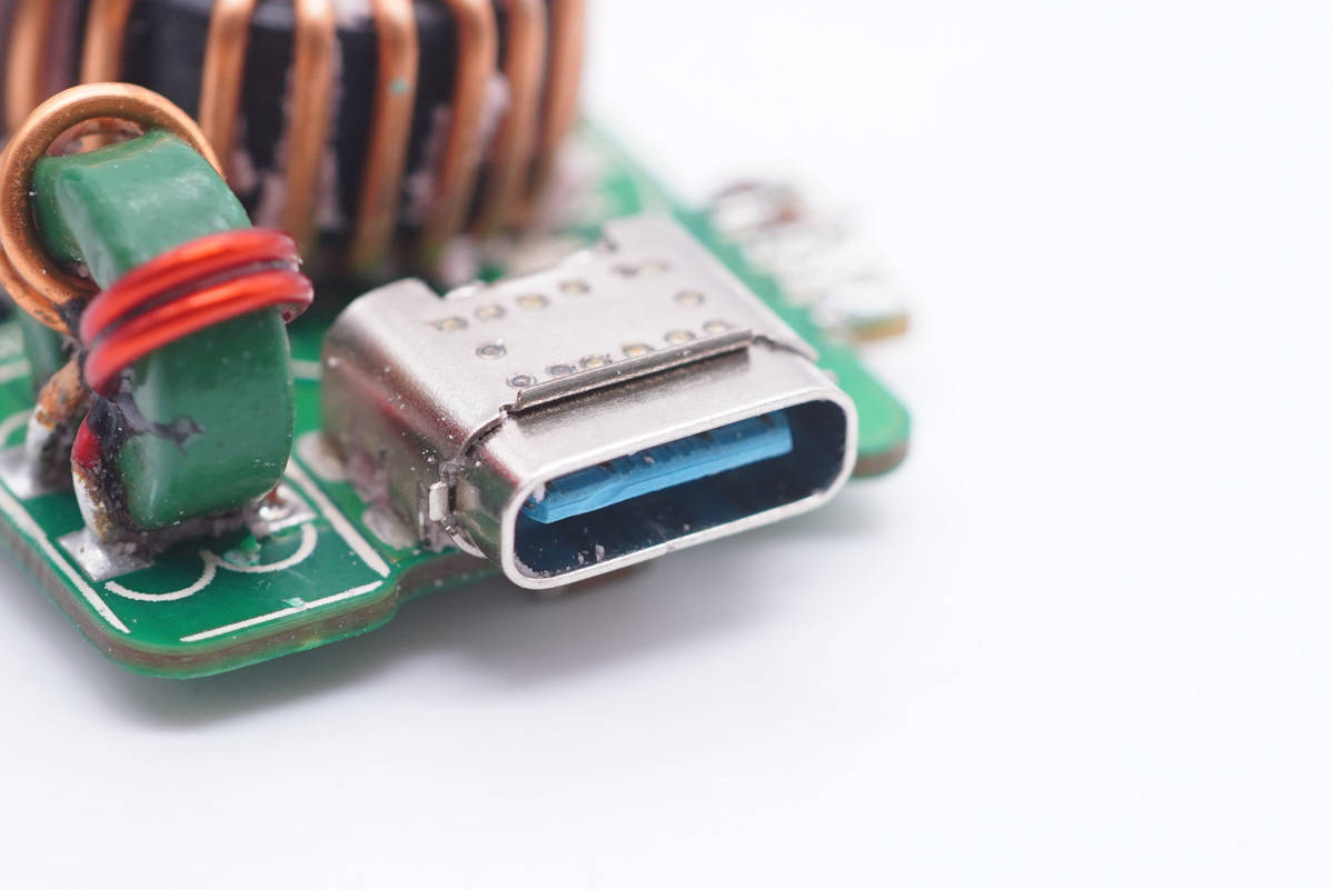

USB-C母座特写,蓝色胶芯不露铜,过孔焊接。
