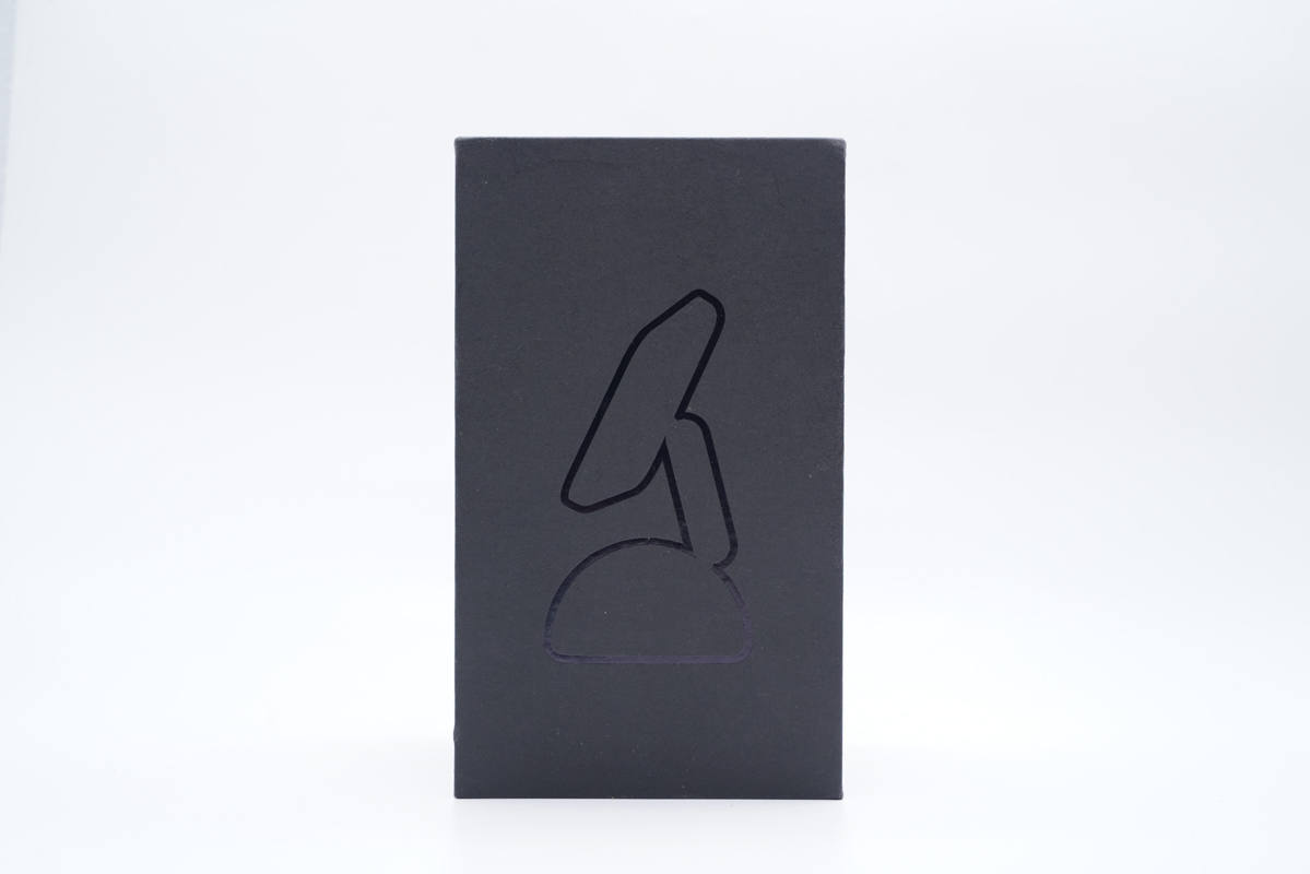

包装盒黑色配色,整体设计也很简洁,顶面印有产品简图。
包装盒天地盖设计,底部贴有产品铭牌贴纸。

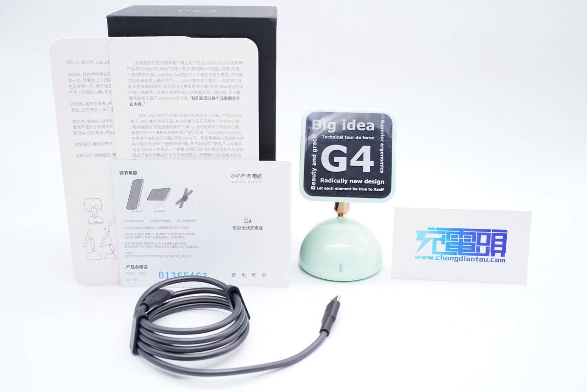

包装内含充电座、数据线以及使用说明书等。

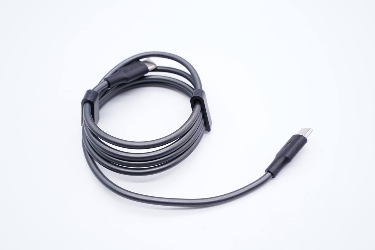

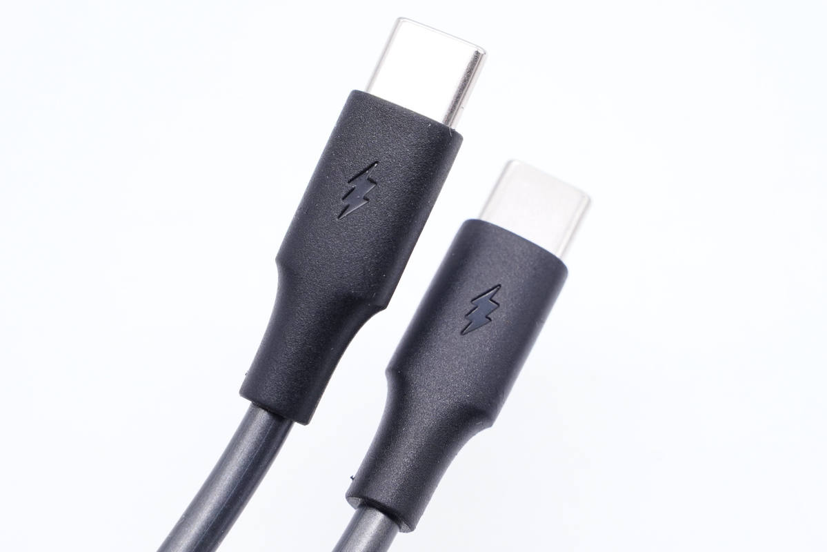

线缆有理线器固定整理。

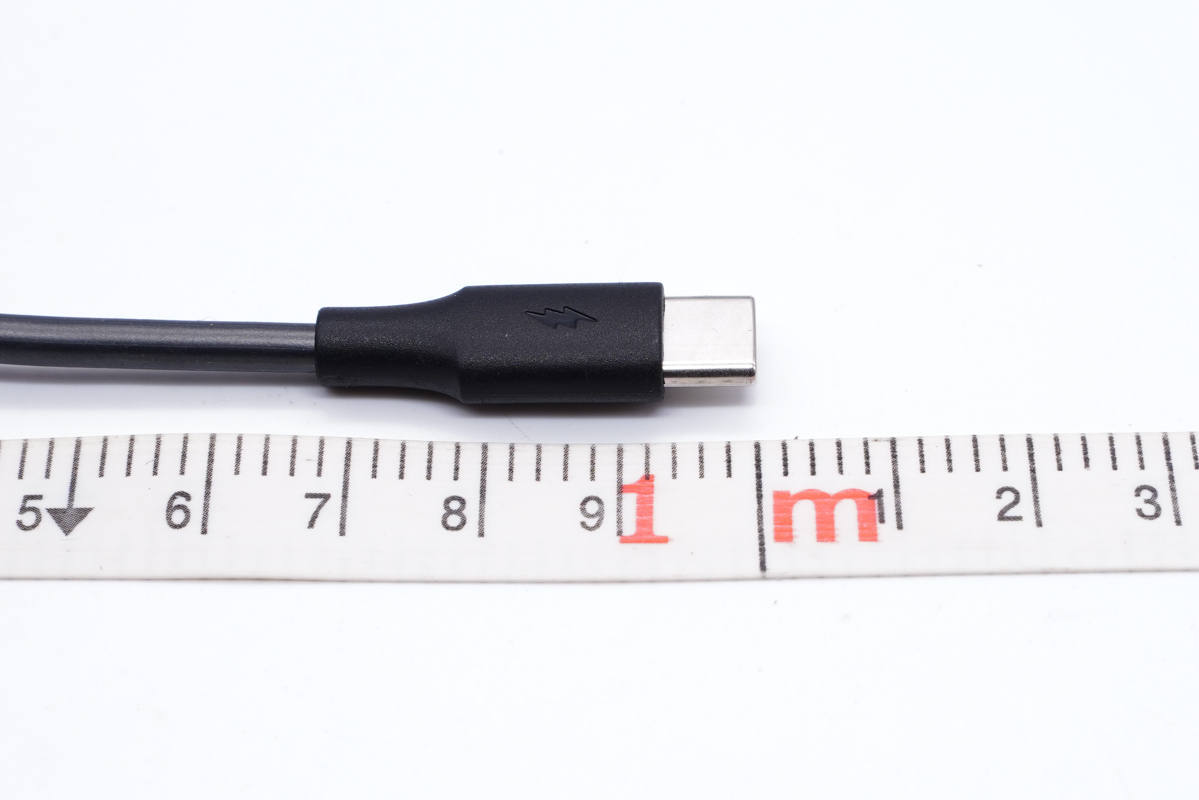

线缆两端均作了抗弯折处理,线头塑料壳磨砂方便插拔,此外还有双闪电小凹槽,表示支持快充。
线长约1米。

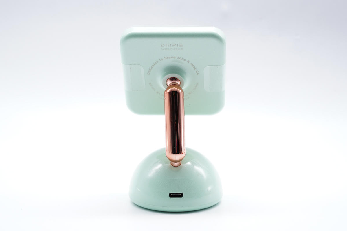

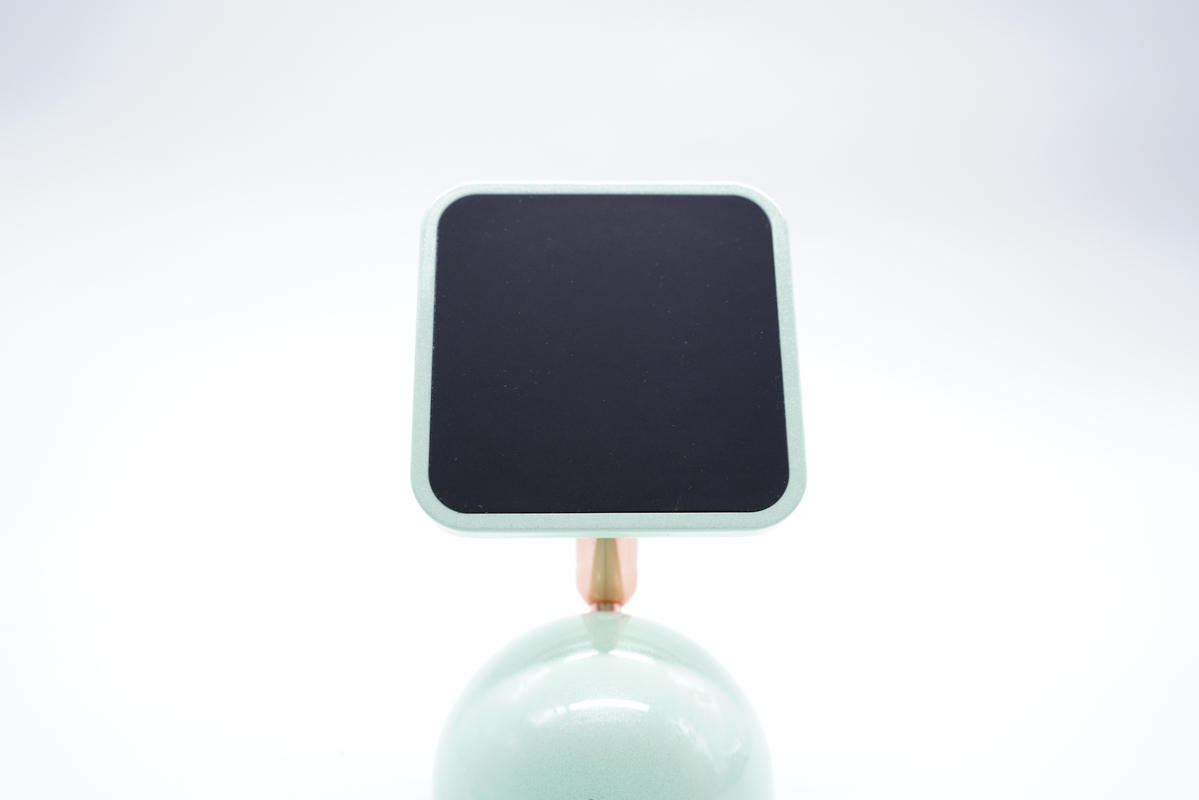

电派这款磁吸无线充底座由半球底座、支撑杆以及磁吸无线充电板三部分组成。底座和充电板的外壳为PC+ABS塑料材质,表面亮面设计,并采用绿色配色。
充电板为方块造型设计,正面贴有防滑保护垫,可以增大与手机的摩擦力从而使用更稳定。如上图,防滑保护垫一开始还贴有保护贴纸,贴纸上印有产品特点信息。

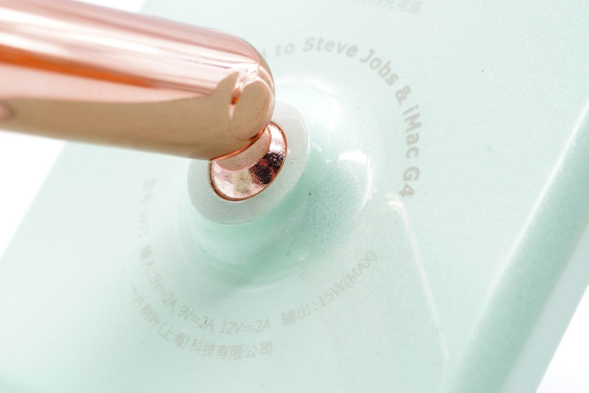

充电板背面还印有产品参数信息,不再赘述。另外和支撑杆间采用球体转轴连接,充电板可以任意角度调整面向,日常使用更方便。
支撑杆也是塑料材质,表面喷刷紫铜色涂料,看上去如铜柱。

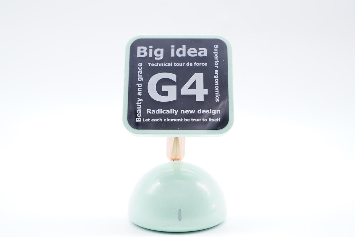

底座前端设有指示灯。

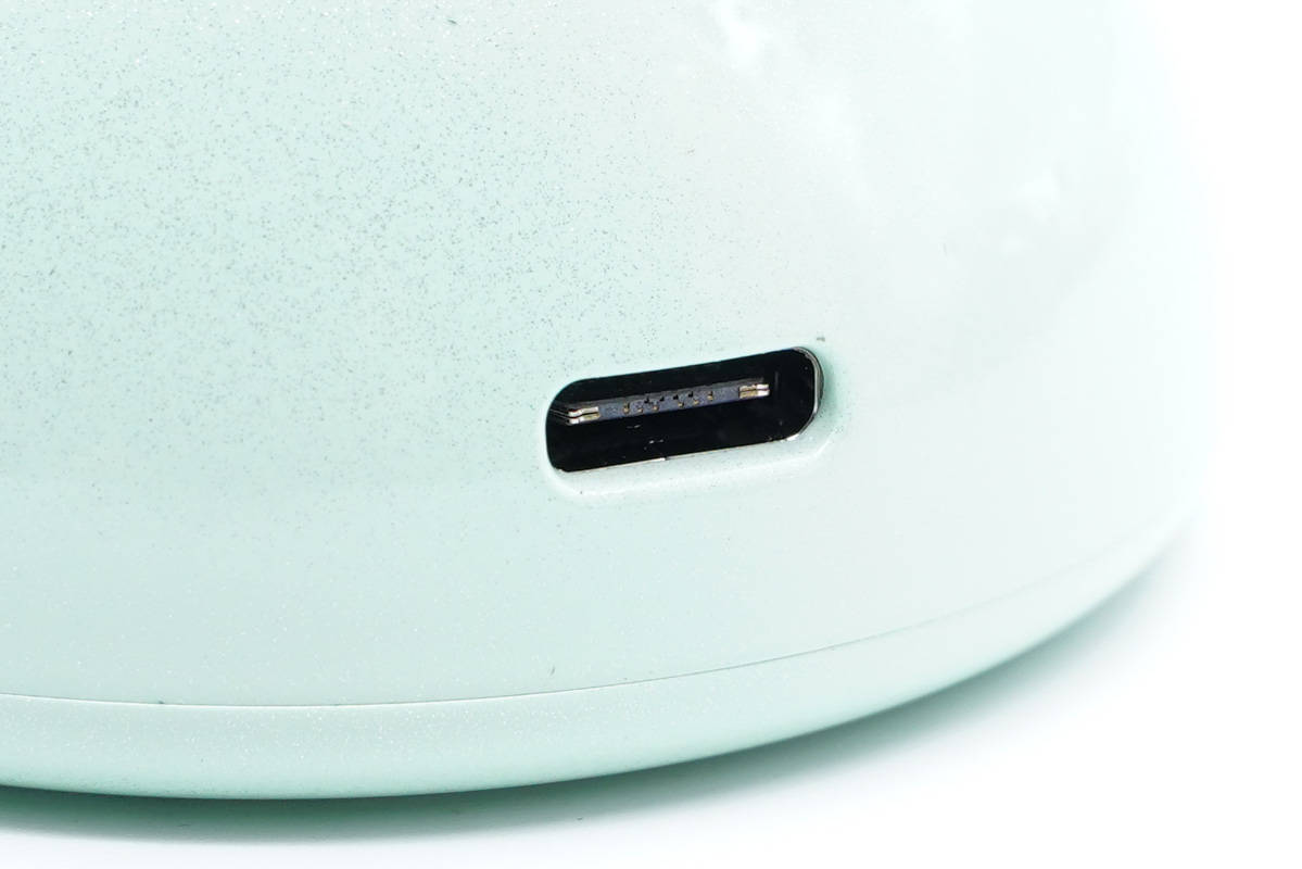

输入采用USB-C接口,可适配市面上绝大多数PD快充充电器。

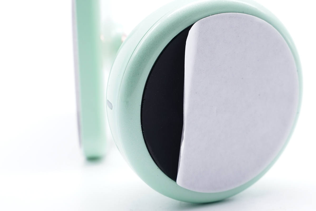

底座底部贴有粘性硅胶垫,将贴纸撕掉即可将充电座固定在想要的位置上进行使用。

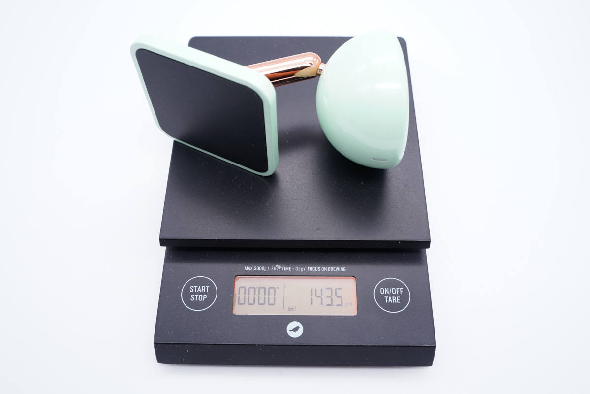

充电座净重约为144g。

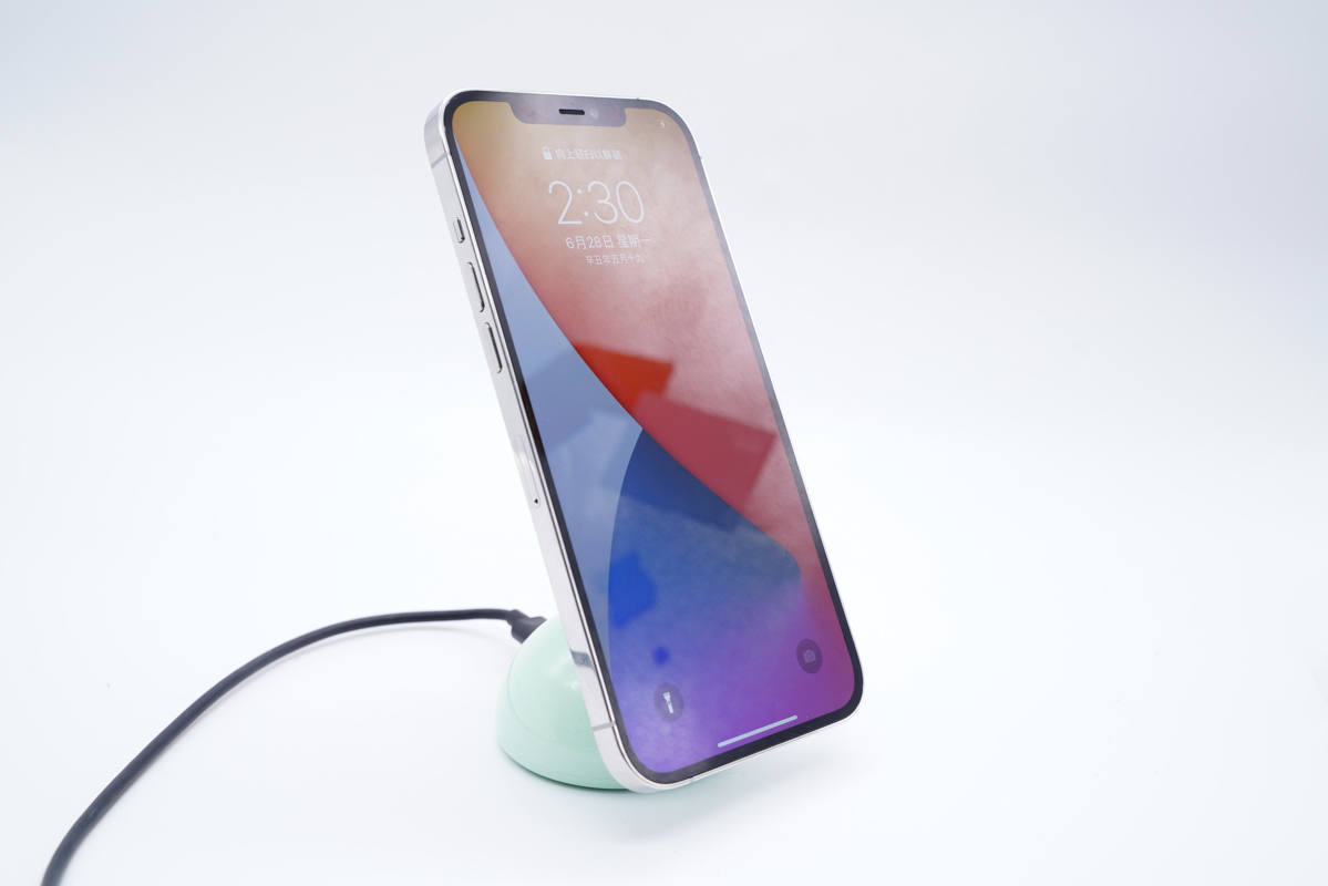

将最大的iPhone 12 Pro Max放到充电板上也能牢牢吸附在一起,并且成功为手机进行无线充电。

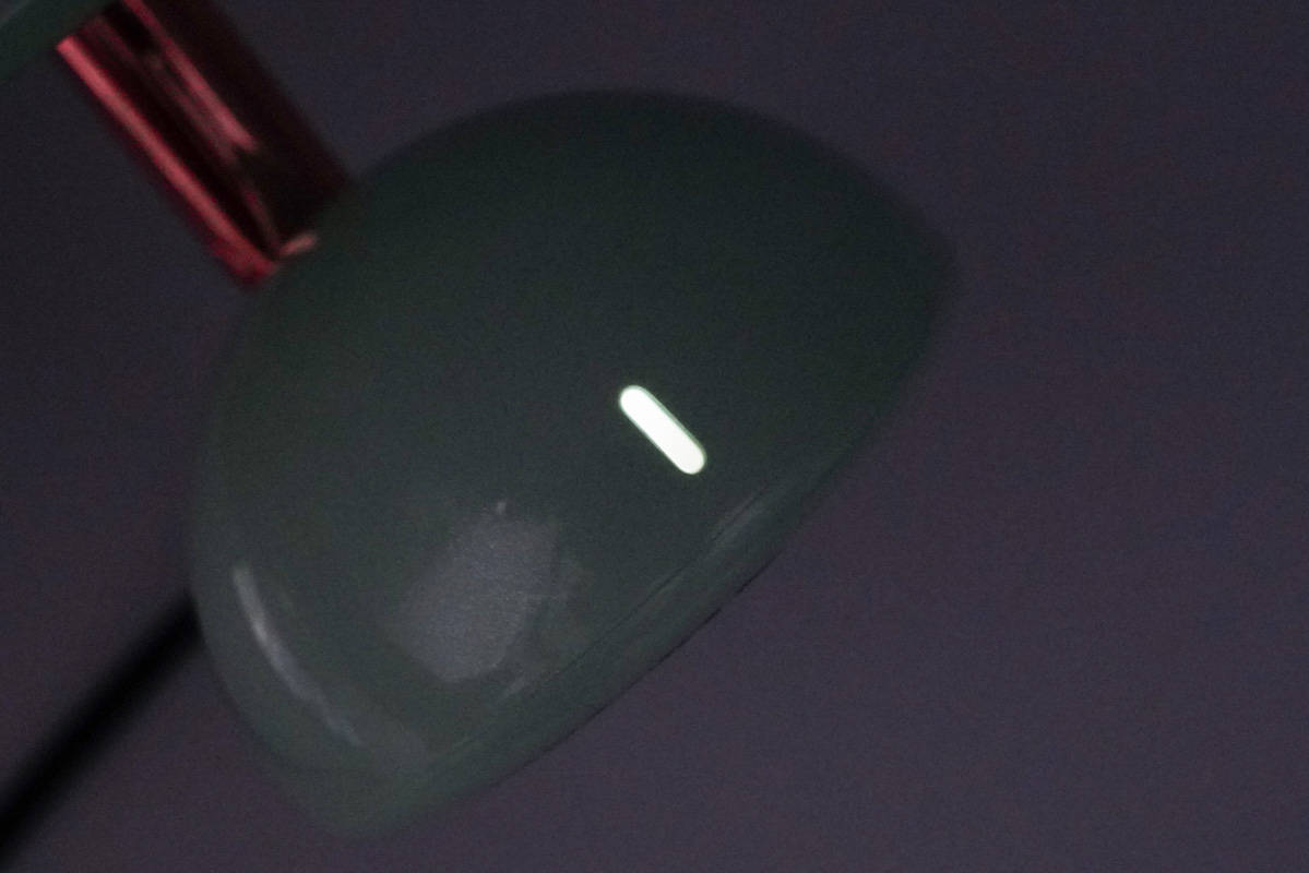

待机状态下,指示灯亮白光。
当给手机进行无线充电时,指示灯亮绿光。

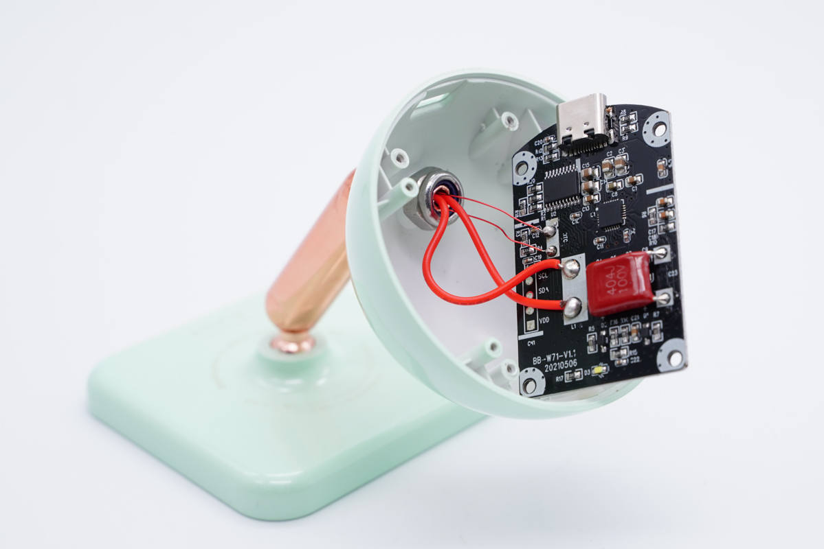

拆掉螺丝即可将机身壳打开,内部PCB板使用螺丝固定。
底部外壳上固定有一块配重铁,可以降低产品重心使用起来更稳定。
线圈和PCB板通过导线连接,另外一组细线是热敏电阻的。

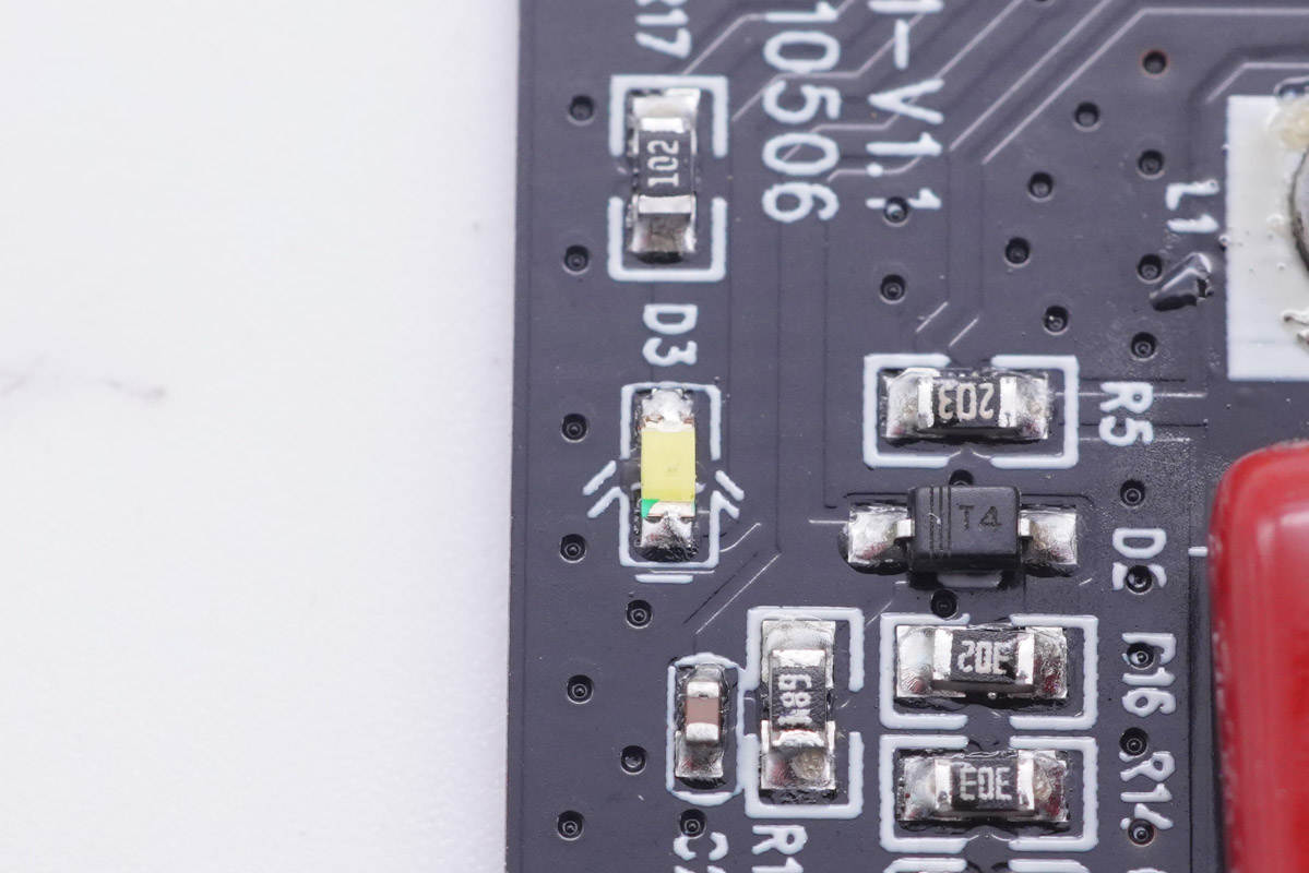

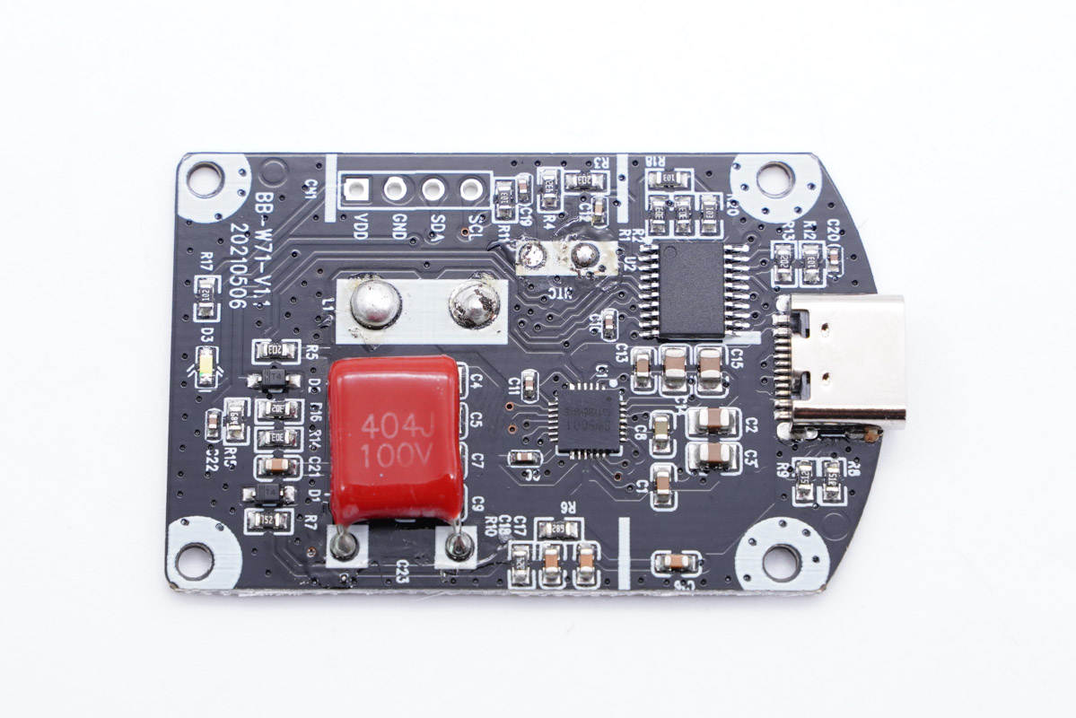

无线充电路板正面一览,设有无线充主控和全桥芯片、谐振电容、LED灯等。
板子背面部分区域露铜加锡处理,增强散热。

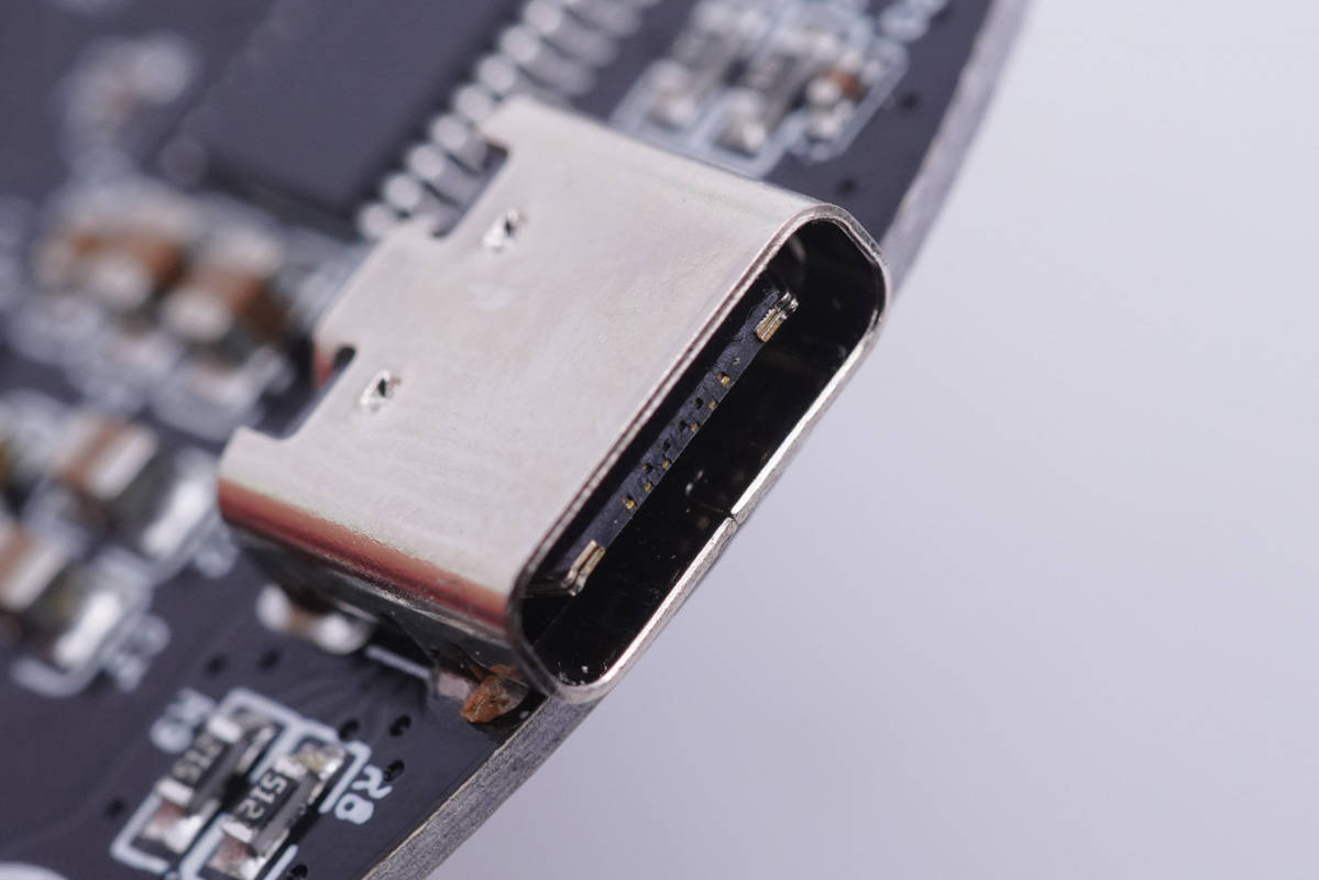

USB-C输入母座特写,黑色胶芯不露铜,过孔焊接。

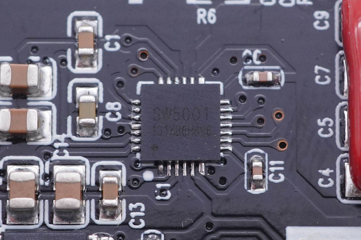

无线充主控芯片特写,信息不详。
智融SW5001是一颗高度集成的无线充发射端集成功率级芯片。芯片内部集成了高效率的全桥变换器和无损电流采样,支持PPS/PD/FCP/SCP/AFC等多种快充协议。集成电压和电流ASK解码电路、Q值检测电路,内部PWM发生器和FSK调制电路,适用于无线充发射端应用,支持最高12V输入,耐压16V,支持15W输出功率。
智融SW5001内部集成了5V 50mA供电输出,可为无线充上主控单片机供电,省掉单片机的供电电路。SW5001内部集成输入过压、输入欠压、输出短路及过热保护。同时支持I2C接口,可通过I²C接口向单片机输出状态信息。输入电压可根据分压电阻设定为5V/9V/12V,满足不同功率需求。
充电头网通过拆解发现,智融的快充芯片还可用于快充充电器、移动电源、车充等领域,并被绿联100W四口氮化镓快充、努比亚120W 2C1A三口氮化镓快充、征拓65W 2C1A氮化镓充电器Pro版、品胜65W 2C1A氮化镓快充充电器、米物甄妙65W 2C1A氮化镓充电器、华硕65W 2C1A氮化镓充电器、联想90W闪充双口氮化镓充电器等数十款产品采用。

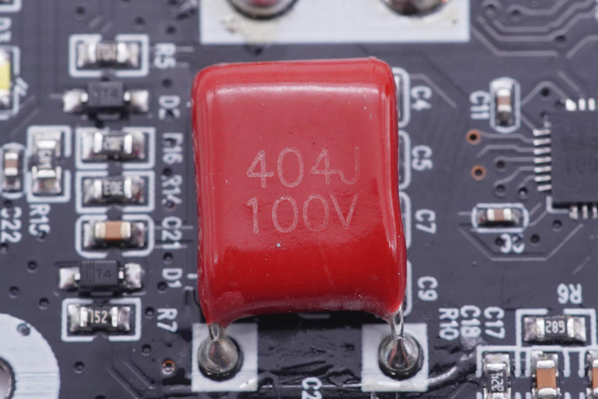

谐振电容特写,404J 100V。
LED指示灯特写。

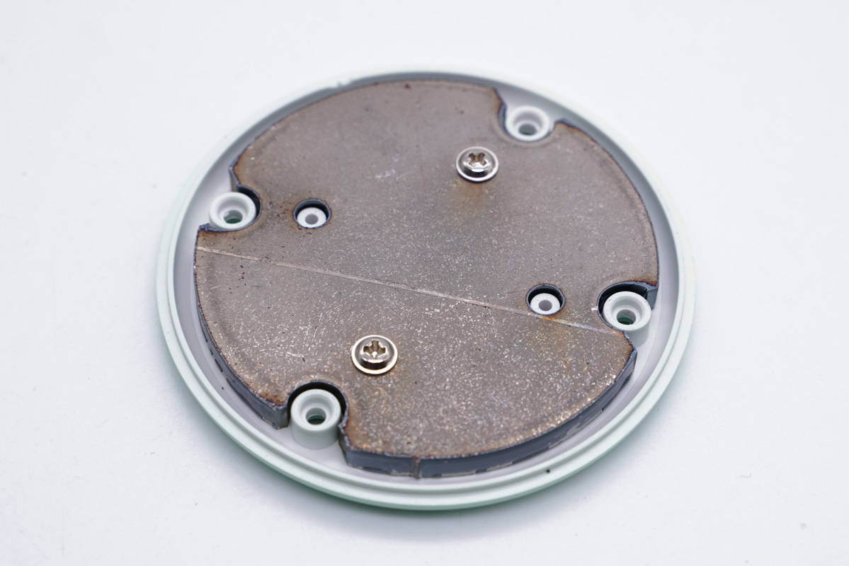

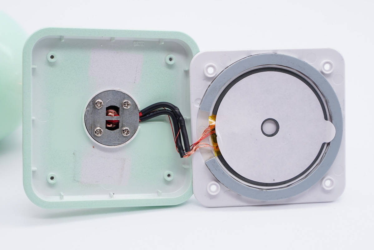

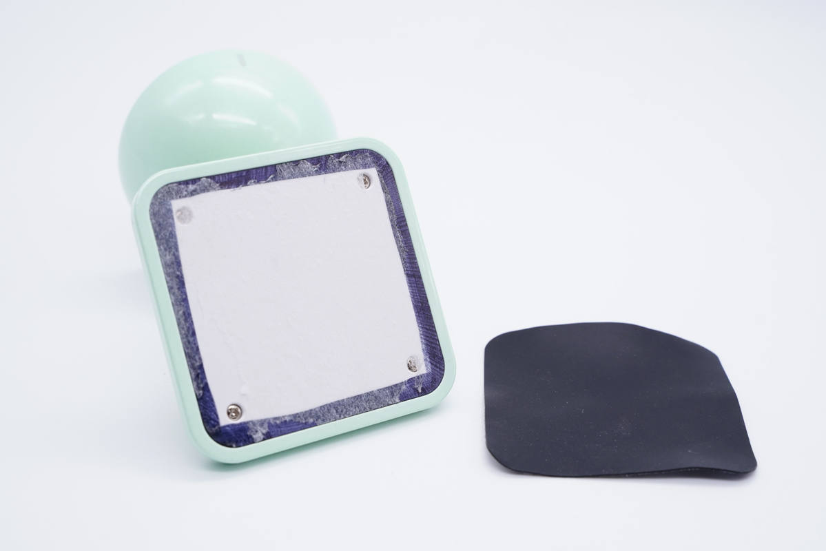

将无线充电板的胶垫撕掉,外壳也是采用螺丝封装。

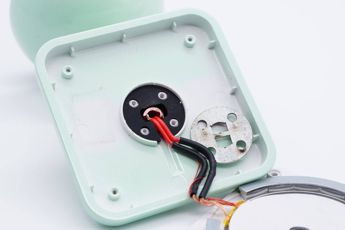

拆掉螺丝将充电板打开,无线充线圈固定在白色塑料板上,另一部分外壳中心固定有金属片,对充电板可旋转幅度进行限制。
金属片下面还有保护胶垫,连接导线套有绝缘胶套。
隔磁片背面贴有贴纸,线圈外围是磁环。

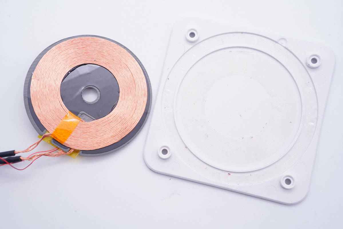

塑料板设计有对应磁环和线圈的凹槽,同时凹槽内贴有双面胶帮助固定。
磁环特写,由16组共30颗小磁铁组成。

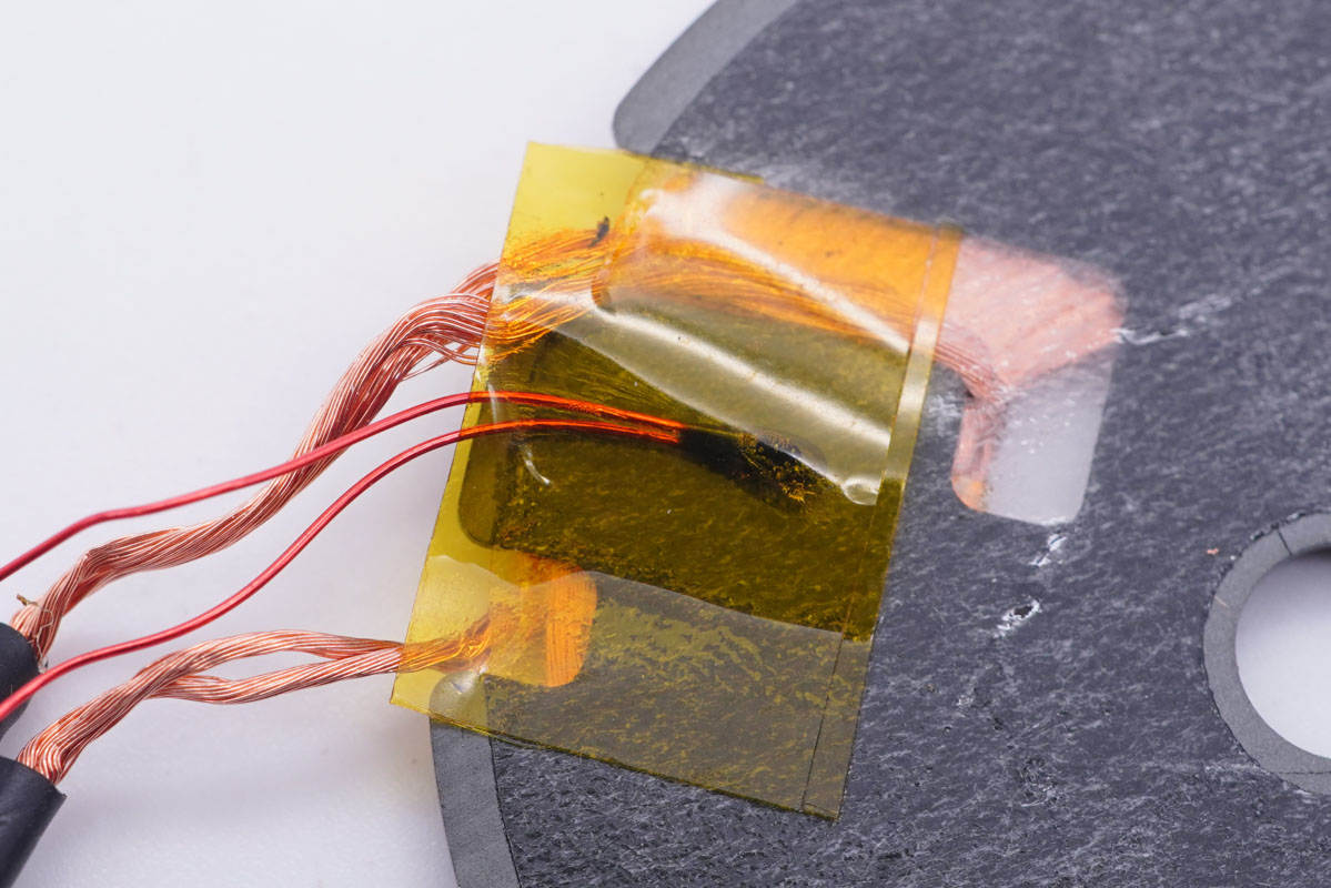

无线充电线圈采用利兹线绕制,并打胶和隔磁片固定在一起。
背面有热敏电阻进行温度监控,并贴胶带固定。
