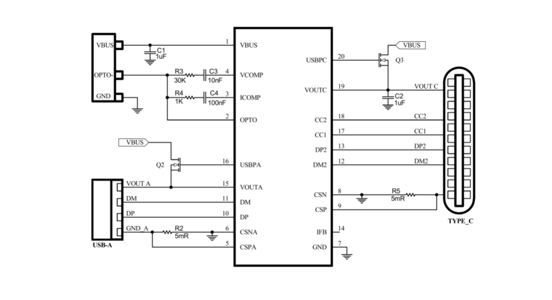

图1 SDC5423外围电路
如图1所示,SDC5423采用双口通路N-MOSFET控制的构架,保证双口充电的安全性能。内部集成USB-A口和Type-C口通路N-MOSFET驱动电路。双口通路控制机制避免充电设备接触非请求的端口电压,并且避免一些低耐压的充电设备插入造成损坏。同时,USB-A口和Type-C口分别有独立的电流检测,在过载和短路情况发生时,及时关断通路MOSFET。
SDC5423支持市面上主流的快充和PD协议。其中,Type-C口同时有CC和D线通讯,支持PD3.0/PPS,QC3.0和PE1.0/2.0协议。USBA口支持FCP/SCP(包括高压SCP)、QC3.0、AFC、PE1.0/2.0以及APPLE 2.0A等协议。同时,SDC5423获得高通QC3.0+和OPPO通讯公司的VOOC授权,可以为客户定制规格。
SDC5423支持的1A1C口充电器方案支持USB-A接口和USB-C接口线材,避免线材接口不适配造成的浪费。同时,对于APPLE原装Type-C to Lightning线材,SDC5423设计了专门的耗电线缆侦测功能,解决了市面上大部分1A1C口充电器方案中APPLE原装线插入影响其它充电口快充功率的问题。

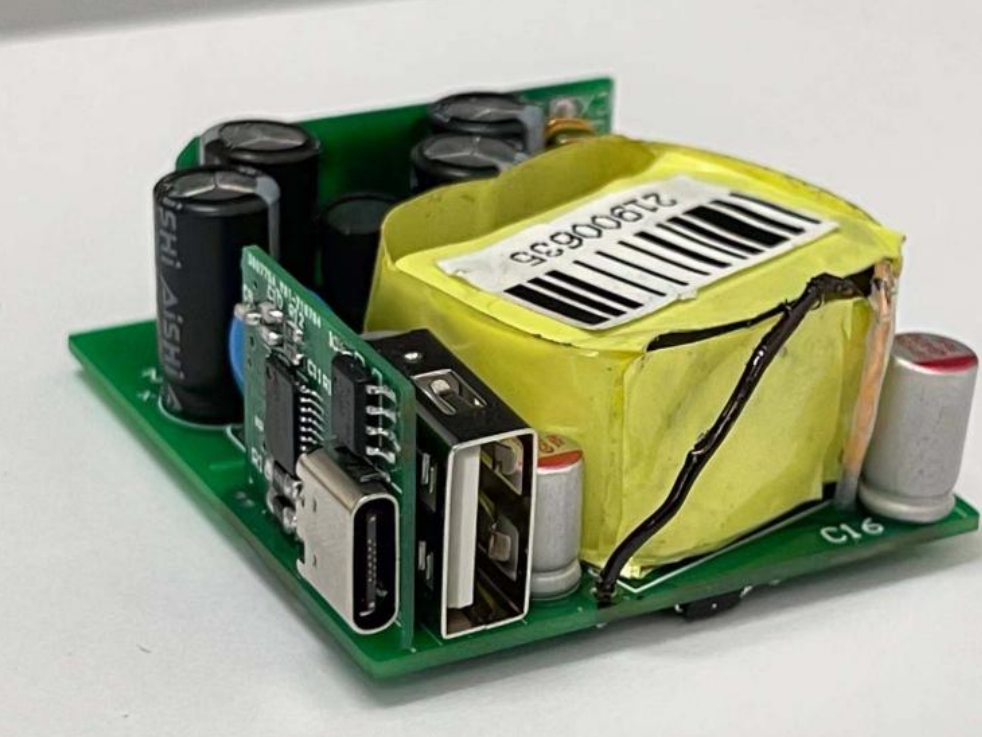

图2 45W PD 1A1C口DEMO(扁平壳机型)
目前,绍兴光大推出SDC3501+SDC5105+SDC5423的全套PD 1A1C口充电解决方案。其中,SDC3501是最高工作频率130kHz的PWM原边控制芯片,可以支持GaN功率管驱动;SDC5105是100V耐压的同步整流器芯片,合封100V/10mΩ MOSFET,关断延时典型值小于20ns。

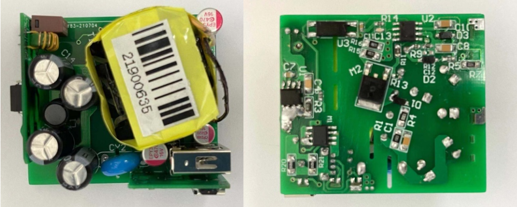

图3 PCB参考设计

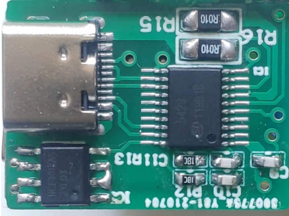

其中,Type-C接口小板上采用光大推出的这颗SDC5423。从Type-C小板的设计上可以看出,SDC5423集成了CV/CC控制环路和两路NMOS通路开关的驱动,延续了绍兴光大快充协议和PD协议芯片系列的特点:协议兼容性强、外围简洁、环路适应性好。
