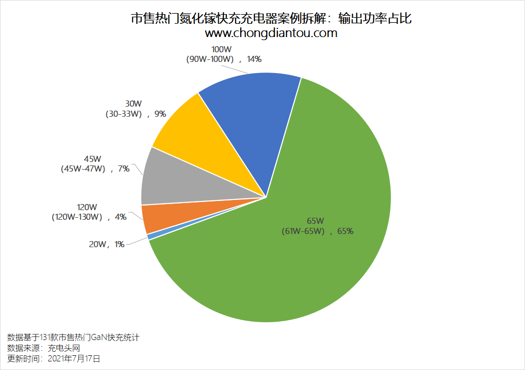

输出功率
从输出功率来看,65W依然是氮化镓快充市场的主流,占比达65%,其次是100W以上的产品,合计占比达到了18%;45W氮化镓快充和30W氮化镓快充占比分别为7%和9%;20W氮化镓快充较少,少有厂商考虑应用氮化镓技术。

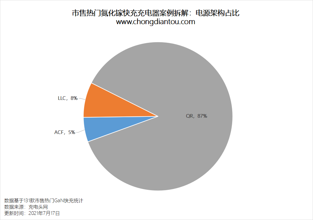

电源架构
从本次氮化镓快充案例的拆解数据可见,高频QR是目前市面上应用最为广泛的一种电源架构,占比达到了87%;这也是目前最具性价比的氮化镓快充架构。
有源钳位ACF电源架构占比5%,这种电源架构具有低开关损耗,高效率,应用以手机大厂品牌氮化镓快充为主。
另有8%的快充产品选择了LLC的架构,据充电头网观察,大功率多口快充市场为LLC架构的普及起到了积极的推动作用,尤其是在国内市场,几乎成为了百瓦多口快充的首选方案。

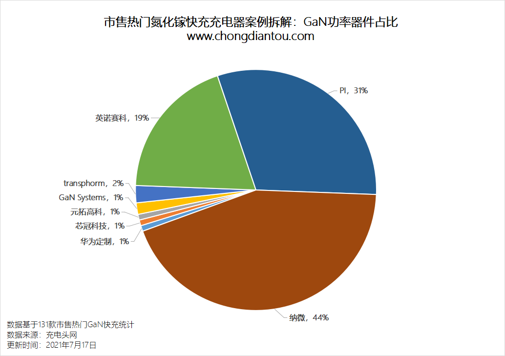

GaN功率器件品牌
氮化镓功率器件最能反应出市场的格局。从已有的统计数据来看,氮化镓功率器件市场占比排名前三的分别是纳微、PI、英诺赛科,这也是目前快充市场上出货量最大的三家氮化镓芯片原厂,三家产品各具优势,并有着各自固定的客户群体,器件累计出货量均在千万颗以上。
此外,进口品牌中还有GaN systems、Transphorm,国产厂商也有芯冠科技、远拓高科等厂商陆续实现了量产出货。
值得期待的是,2021年年内还能看到控制器、驱动器、GaN合封的单芯片批量出货,成为市场新物种。

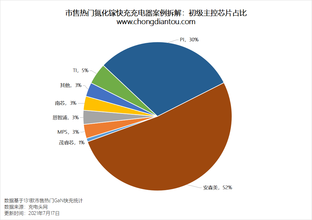

氮化镓快充控制器
从主控芯片的分布来看,安森美目前处于市场的主导地位,占比达到了52%,这主要是归功于NCP1342这颗经典的QR反激拓扑主控芯片,这颗芯片也是很多氮化镓器件厂商、方案商开发Demo时最常用的一颗料。
同时,老牌电源厂商PI凭借高度集成的合封氮化镓电源芯片的优势,也拿下了30%的占比,成为氮化镓主控芯片领域的第二大巨头。
TI的控制芯片主要在ACF架构中应用较多,MPS、NXP等品牌的控制芯片则主要是在LLC领域重点发力。
最值得一提的是,在本次案例汇总统计中,能够看到以南芯、茂睿芯为代表的国产氮化镓控制芯片品牌的身影。从研发到量产并应用于快充产品中,完成了国产氮化镓电源芯片的重大突破。

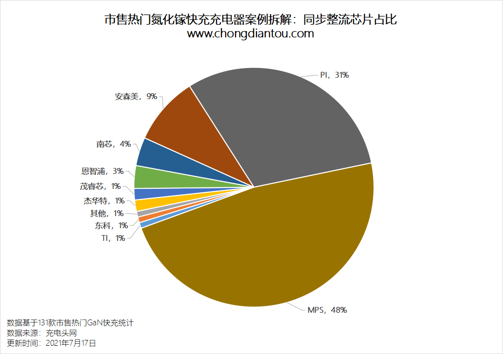

氮化镓快充同步整流
同步整流芯片方面,大头被老牌厂商MPS占据,比例高达48%,这主要是MP6908A这颗芯片做出的贡献,广泛应用于QR快充电源架构中。PI依然稳居第二,占比31%,这也是合封芯片的优势所在。
在同步整流芯片方面,国产品牌更加丰富,南芯、东科、茂睿芯、杰华特均有非常成熟的产品案例,在未来的氮化镓快充市场中,应用案例应该也会越来越多。

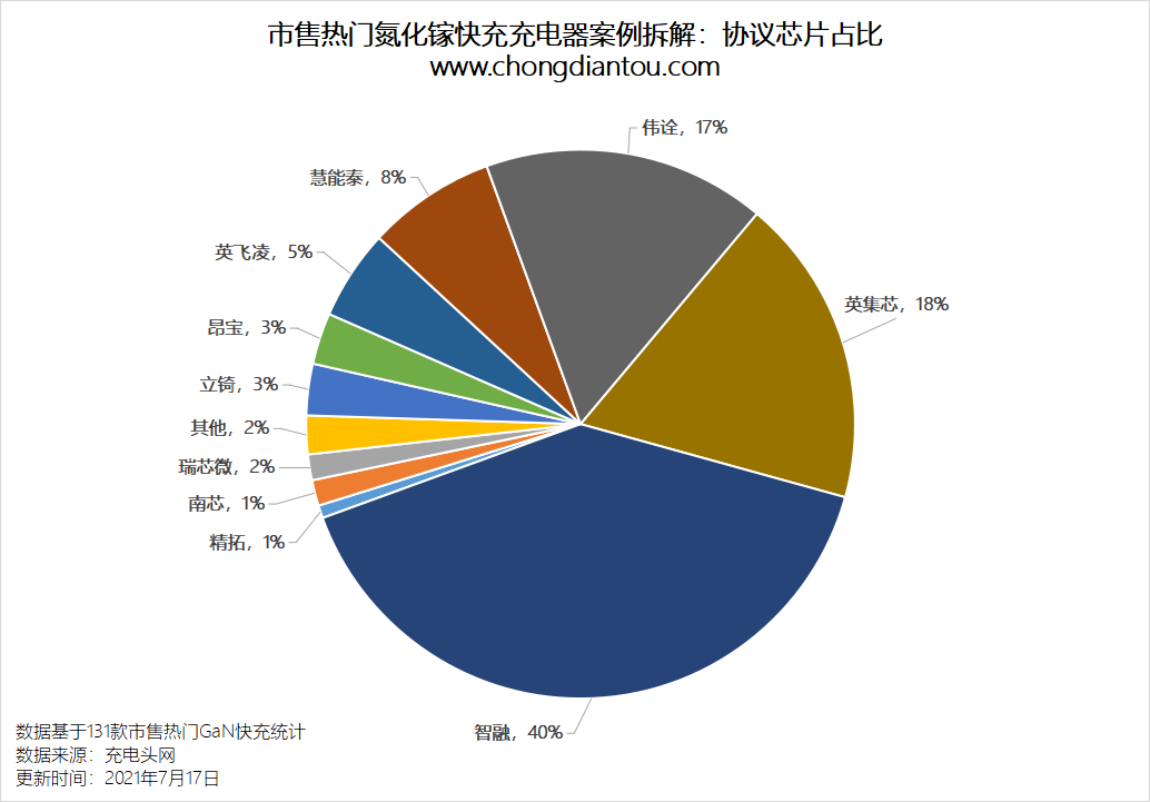

氮化镓快充协议芯片
协议芯片方面就出现了一个很有意思的现象,国产厂商占据了70%以上的市场份额,其中智融科技凭借40%的占比坐上了头把交椅,这也主要得益于市面对多口氮化镓快充产品的需求十分旺盛,智融SW351x系列借此机会一炮而红。
由于多口氮化镓快充的普及,智融也成为这一市场的大赢家。其中LLC+DC-DC的架构组合,智融内置快充协议的电源芯片,大大简化了产品的开发周期。
英集芯和伟诠的占比分别为18%和17%,位居第二和第三。此外,本土品牌中慧能泰、瑞芯微、南芯、昂宝等品牌也有不同的占比。
由于赛普拉斯已经被英飞凌收购,在氮化镓快充芯片占比TOP5中也见到了英飞凌的身影。

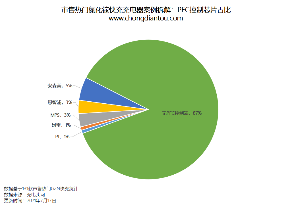

PFC控制器
PFC控制器主要应用于大功率快充产品中,尤其是国内市场,对于75W以上的电源产品而言,PFC功率因数校正电路是刚需,具备PFC电路的快充主要集中在100W和以上功率段。
这也从侧面反映出,在大功率快充市场还有待开发,随着大功率快充产品的普及,PFC控制芯片市场情景广阔。
除此之外,百瓦级氮化镓快充的普及,也帮助到了碳化硅二极管的规模化商用,这里主要应用于PFC电路,其中美浦森、泰科天润、安森美、基本半导体、飞锃半导体等碳化硅原厂都已经批量出货。
