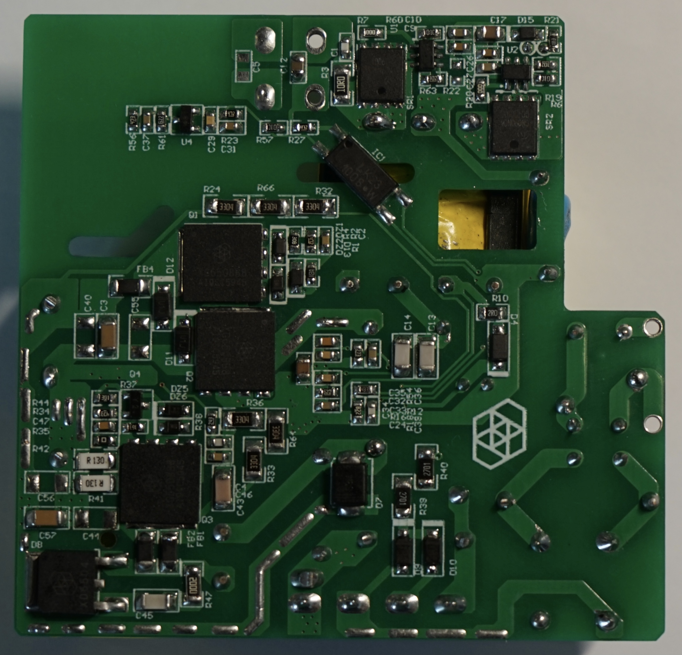

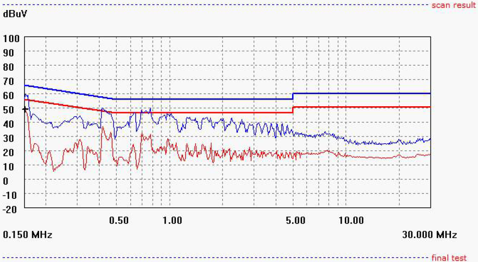

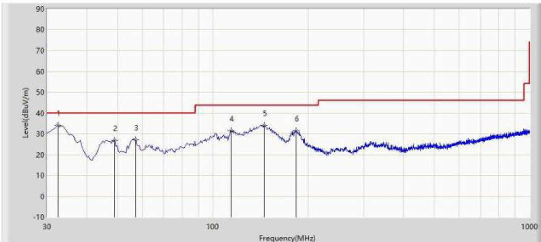

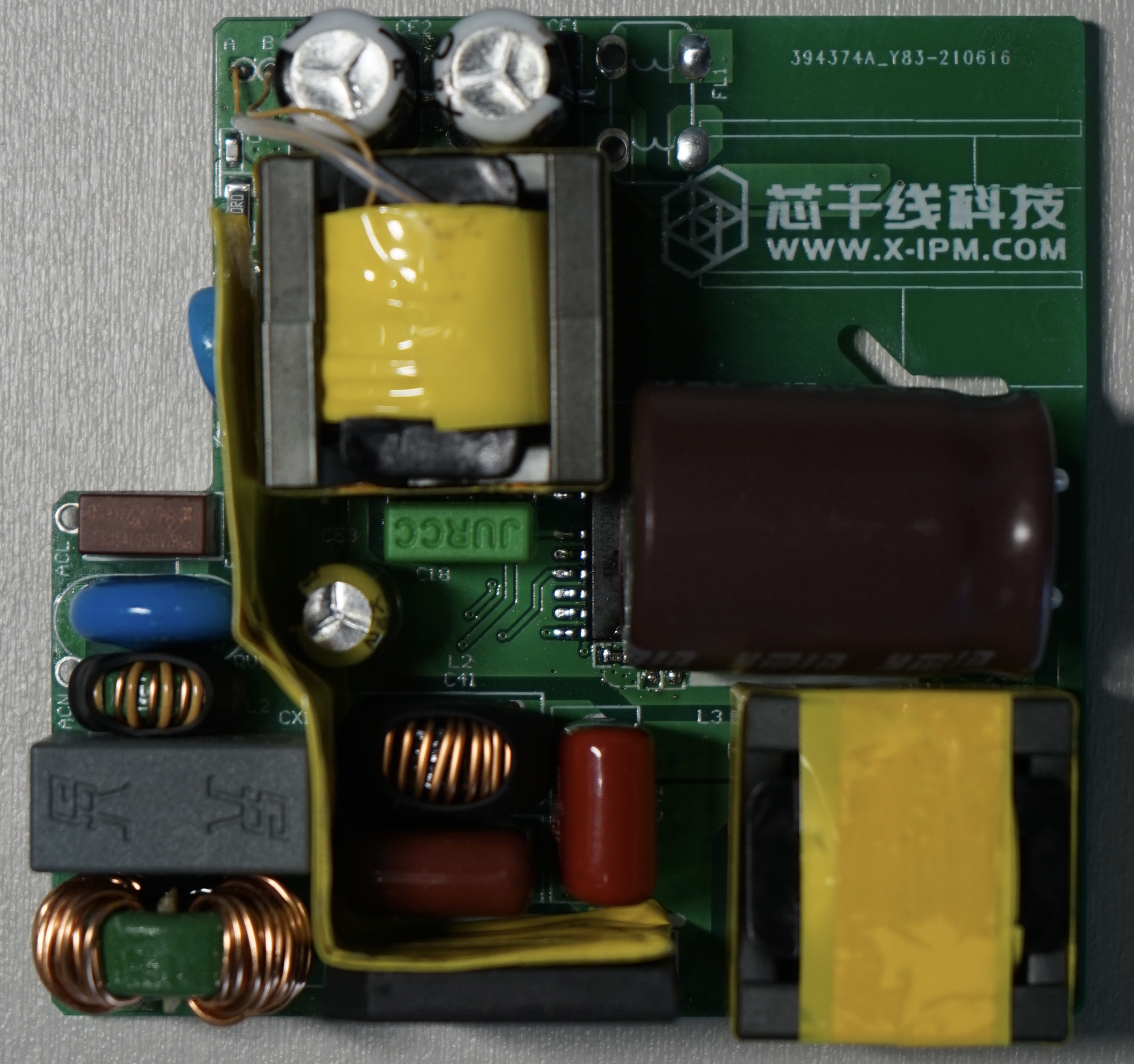

芯干线200W氮化镓PD快充适配器应用方案(产品编码XPC200G)。该方案采用及PFC+LLC拓扑结构。其中PFC部分采用的是一颗芯干线xGaN 650V E-mode氮化镓功率器件XG6508B8及一颗芯干线XD6504D 650V/4A xSiC系列碳化硅二极管,主控芯片为安森美NCP1616A1。LLC部分采用的是两颗芯干线xGaN 650V E-mode氮化镓功率器件XG6508B8,LLC主控芯片为安森美 NCP13992AB。副边同步整流是用的安森美NCP4306。副边低压MOS管采用的是恒泰柯 HGN046NE06AL。方案尺寸为80*65*25mm(板上高度20mm)。系统最高效率达到95%以上,并且已经通过了EMI传导和辐射测试,可以支持量产。
图1. 芯干线200W氮化镓PD快充(XPC200G)应用方案实物照片

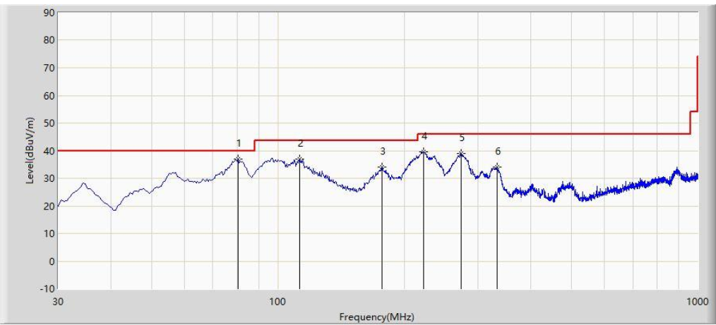

图3. 芯干线200W氮化镓PD快充(XPC200G)EMI传导及辐射测试结果

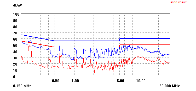

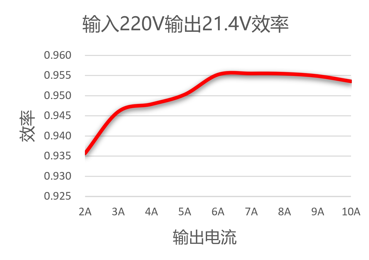

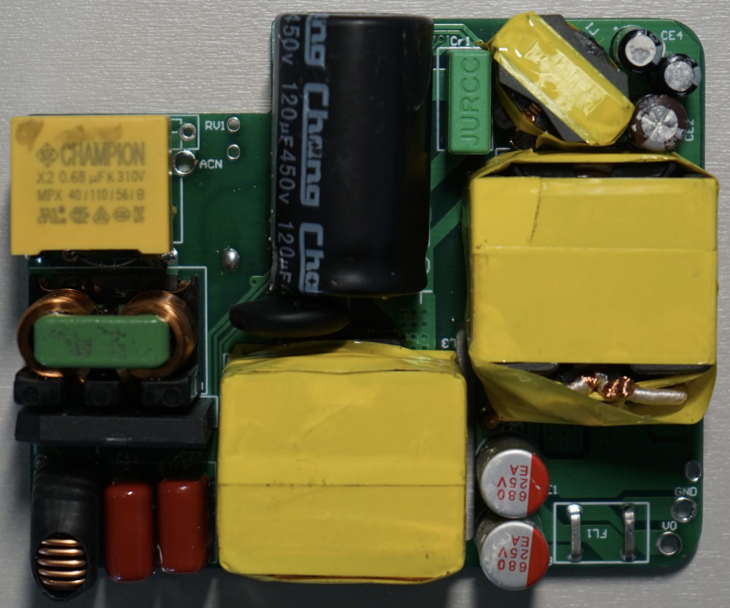

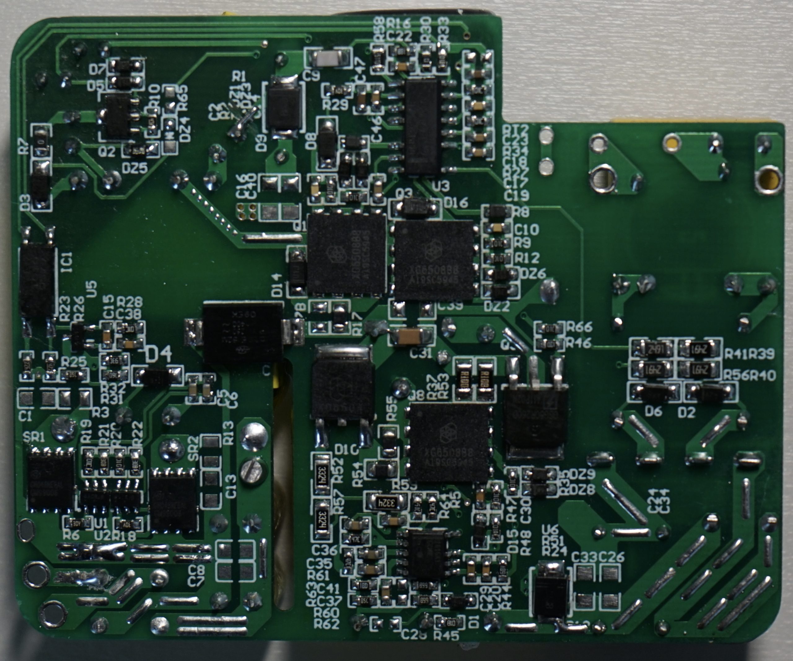

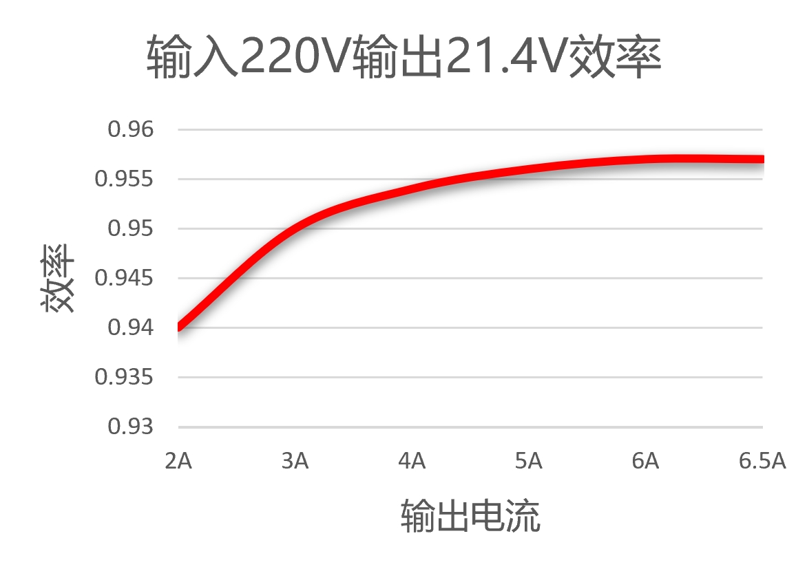

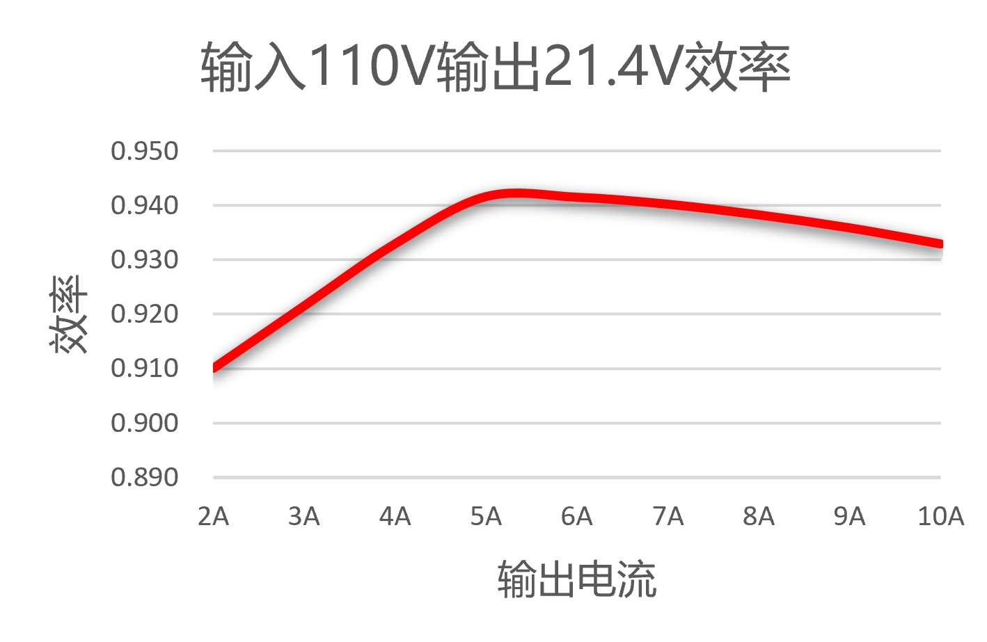

芯干线130WPD快充适配器应用方案(产品编码XPC130G)同样采用PFC+LLC拓扑结构。其中PFC部分采用的是一颗芯干线xGaN 650V E-mode氮化镓功率器件XG6508B8及一颗芯干线xSiC系列XD6504D 650V/4A碳化硅二极管,主控芯片为TI的UCC28056。LLC部分采用的是两颗芯干线xGaN 650V E-mode氮化镓功率器件XG6508B8,LLC主控芯片为TI UCC256404。副边同步整流是用的安森美NCP4306。副边低压MOS管采用的是恒泰柯HGN090N06SL。XPC130G方案尺寸为67*65*25mm(板上高度20mm)。系统最高效率达到95%以上,并且已经通过了EMI传导和辐射测试。该方案已经可以支持量产。
图4. 芯干线130W氮化镓PD快充(XPC130G)应用方案实物照片
图5. 芯干线130W氮化镓PD快充方案(XPC130G)效率曲线图
图6. 芯干线130W氮化镓PD快充方案(XPC130G)EMI传导及辐射测试结果

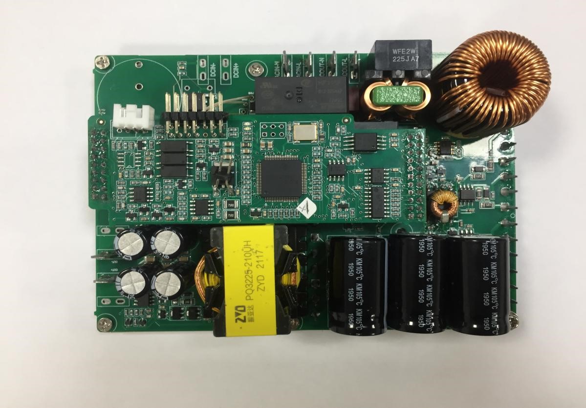

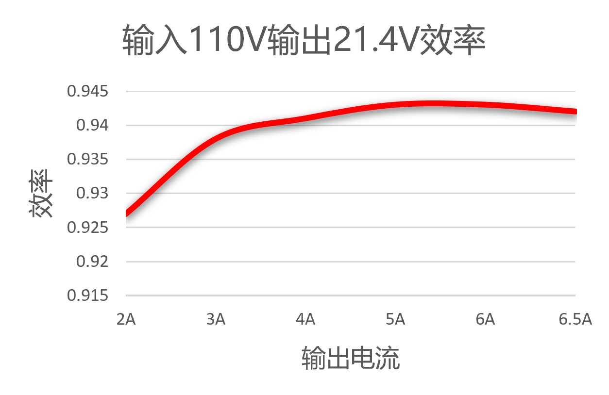

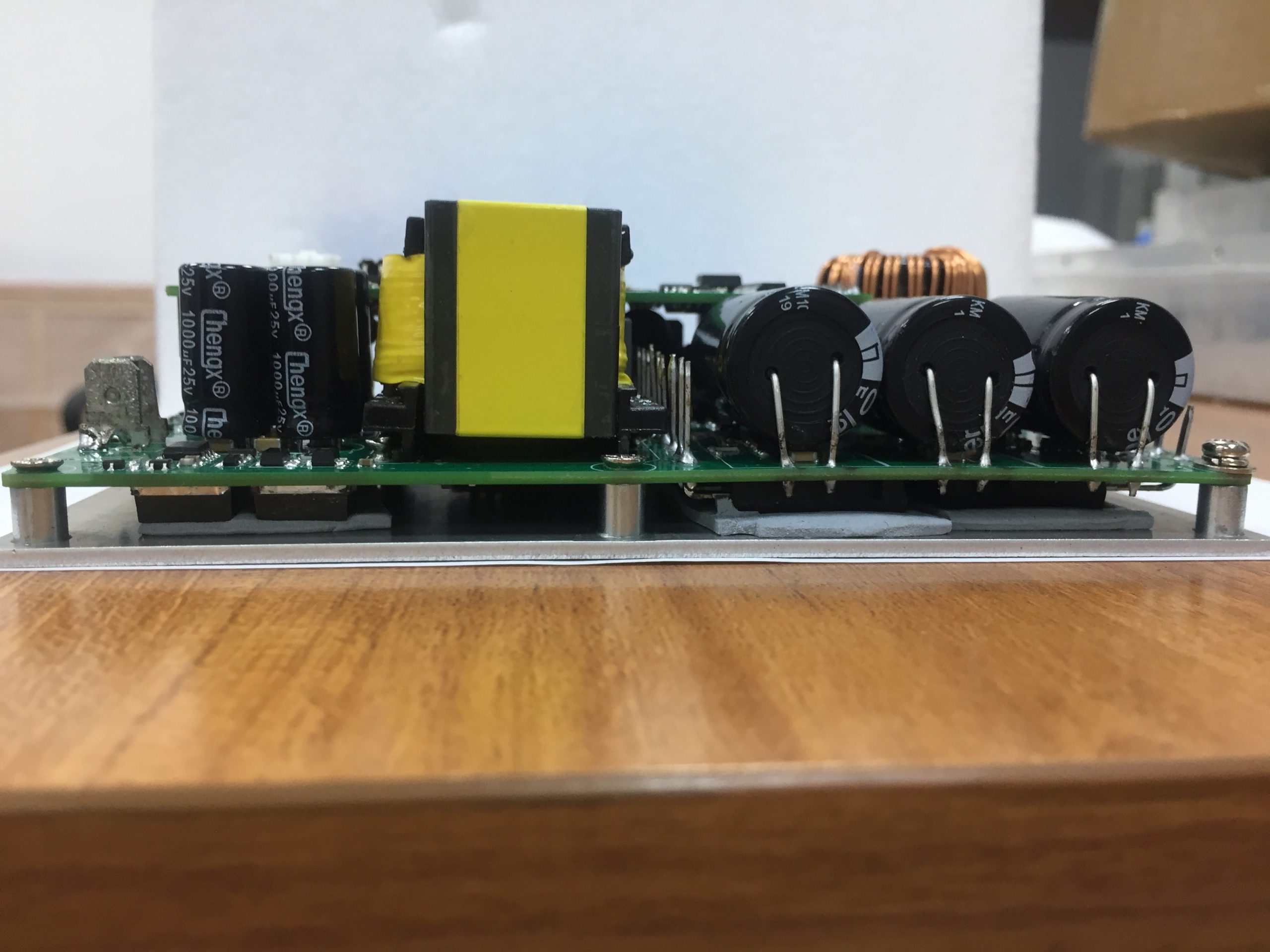

此外,芯干线还推出了小体积,高功率密度的1KW双向数字控制逆变器(XPC1KGE),体积仅为140mm*100mm*40mm,重600克。对230V系统,充电1000W逆变1000W;110V系统,充电600W,逆变600W。光伏功率:240W。逆变器采用TI的DSP做数字电源控制芯片,功率器件采用MOSFET + 芯干线碳化硅二极管。充电采用高效的PFC+LLC+同步整流技术;逆变采用高效DC-DC谐振+具备同步发电机特性的逆变输出。充电效率94%,放电效率为93%。
图7. 芯干线1KW双向数字控制逆变器(XPC1KGE)
