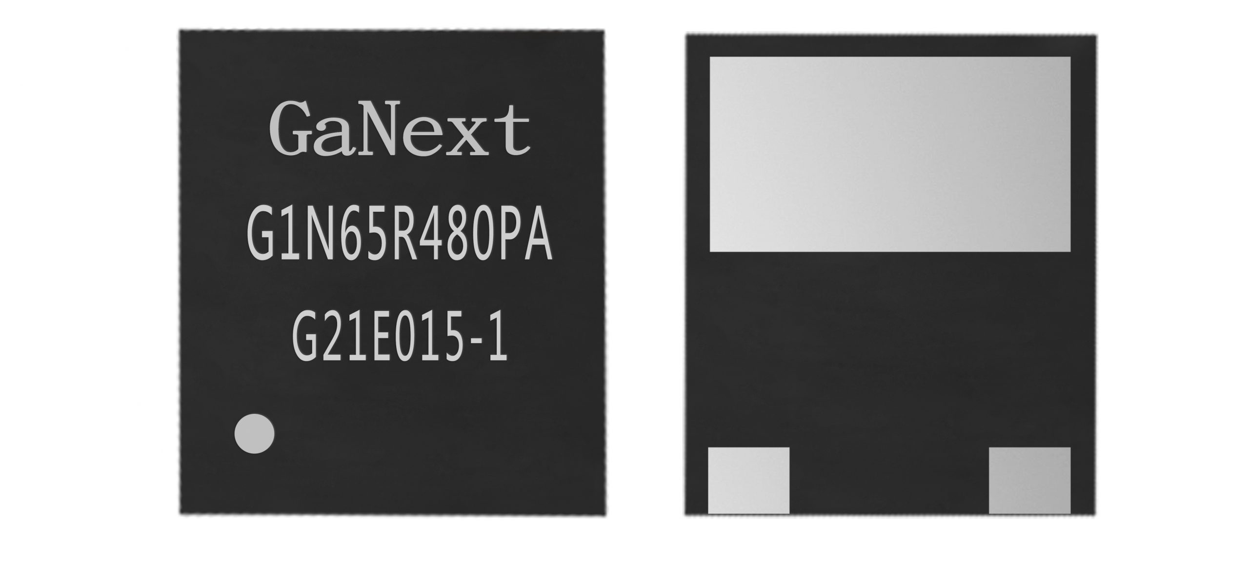

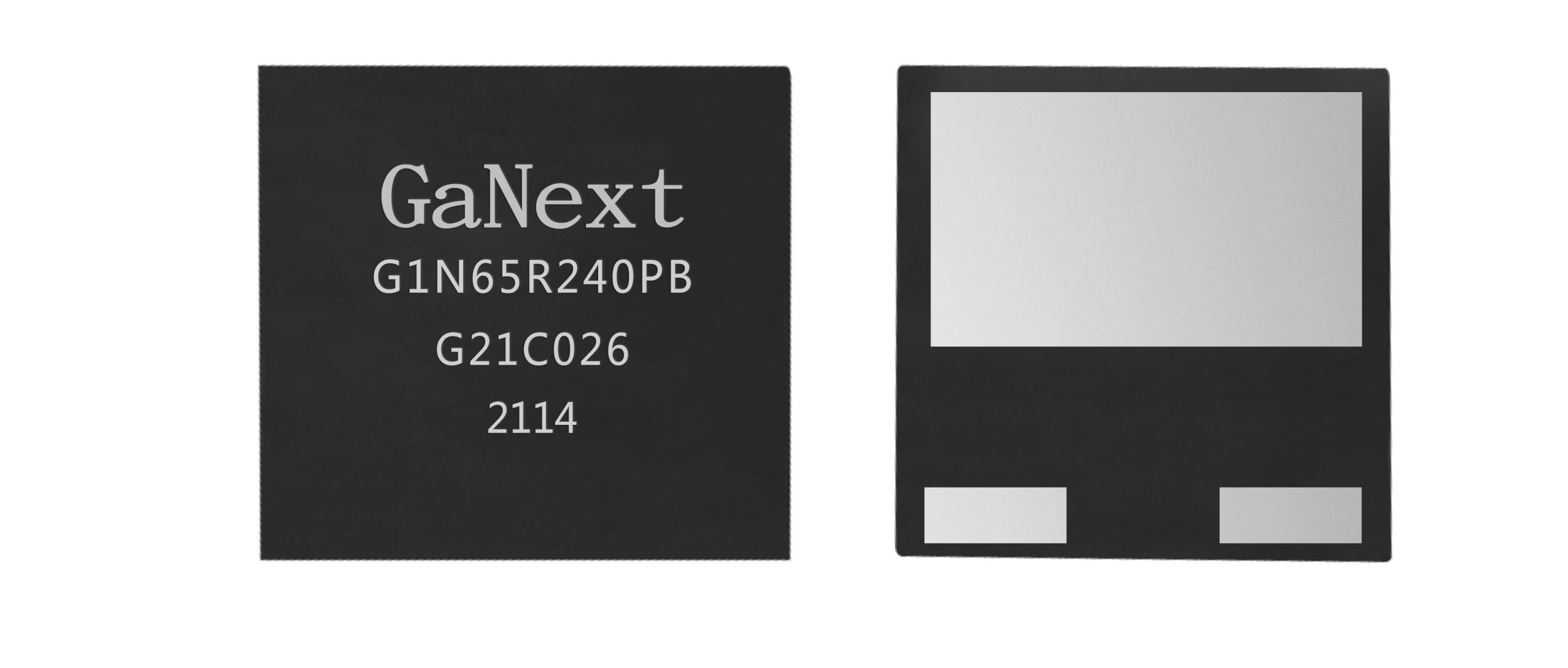

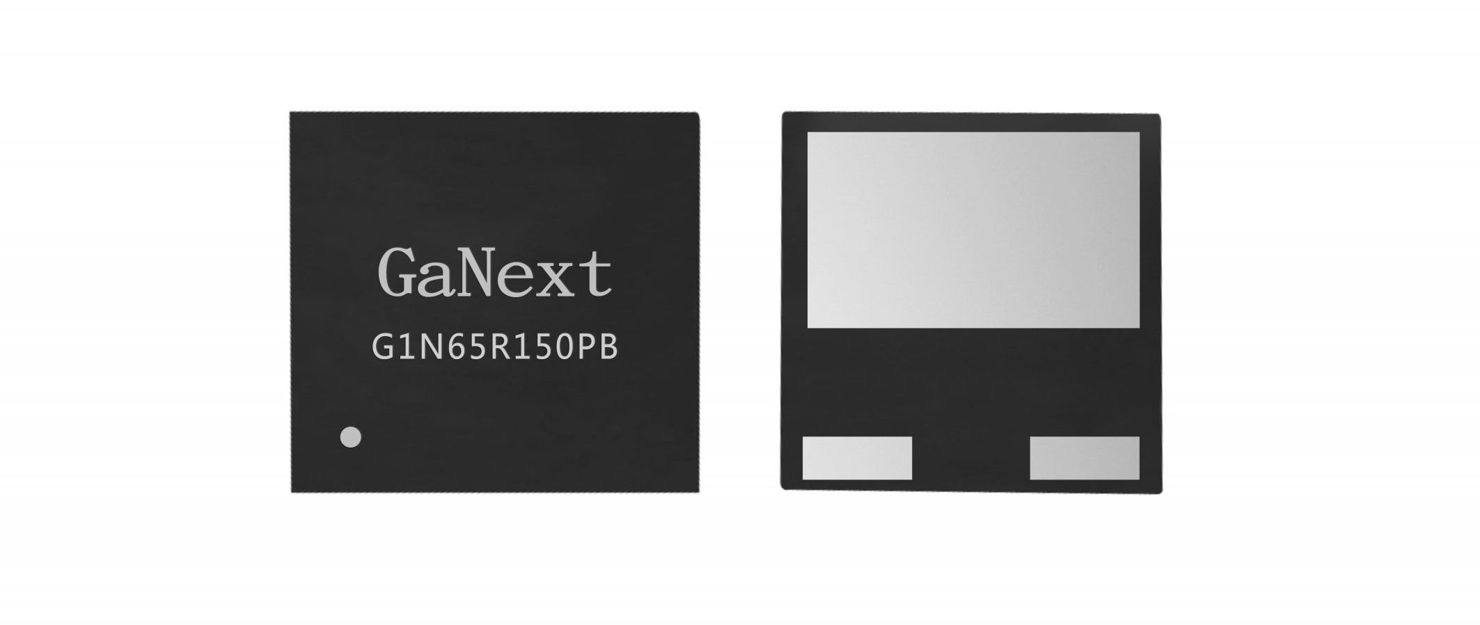

最近,镓未来针对于快充应用,推出三款小尺寸贴片cascode氮化镓器件----G1N65R480PA, G1N65R240PB和G1N65R150PB, 内阻分别为480mohm、240mohm和150mohm。以其强壮的抗干扰能力和简易的驱动方式,助力用户实现简洁高效的氮化镓快充设计。
