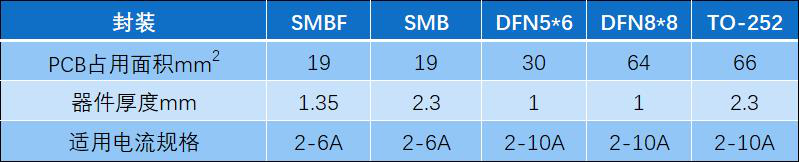

更小体积

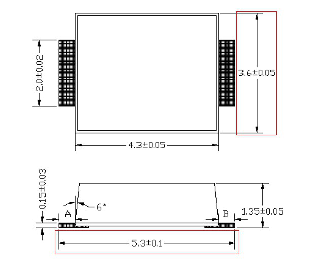

在PD这种极度紧凑的应用中,PCB面积极其珍贵,超薄型PD快充通常优先选择厚度低于2mm的表贴器件。基本半导体SMBF封装碳化硅肖特基二极管最大的优点是在PCB上的占用面积小,仅为19mm2,其长宽高分别为5.3mm*3.6mm*1.35mm,比SMB封装(厚度2.3mm)更薄,比DFN系列和TO-252封装面积更小。
基于不同功率的需求,客户可以灵活地选用3A/4A的器件,或者并联使用(碳化硅肖特基二极管的VF为正温度系数,适合并联)。总的来说,从厚度以及PCB占用面积来看,SMBF的尺寸更契合PD“小轻薄”的特点。
图2:SMBF尺寸图
表1:几种常用的紧凑型二极管封装尺寸对比表

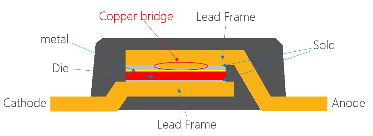

采用Clip Bond焊接工艺
SMBF封装碳化硅肖特基二极管采用Clip Bond焊接工艺,该工艺将器件的引线框架与芯片的上下表面分别进行焊接实现连接。与传统的芯片上表面打铝绑定线的连接技术相比, Clip Bond工艺具有以下技术优势:
- 芯片上下表面与管脚的连接采用固体铜片焊接,上表面用铜片取代铝绑定线,可以获得更低的封装电阻、更高的通流能力和更好的导热性能;这实际上是一种芯片的双面散热的方式,导热效率明显提升;
- 产品外形与传统SMB器件接近,PCB布局上两者可以兼容,实现应用端的无缝替代;
图3:SMBF截面示意图

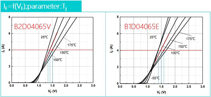

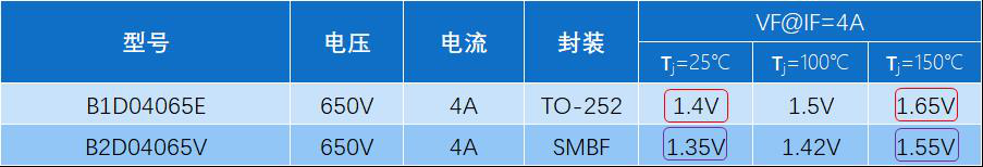

低正向导通压降
基本半导体TO-252封装B1D04065E型号碳化硅肖特基二极管已在PD行业批量应用,此次新推出的SMBF封装B2D04065V产品与之相比具有更低的正向导通电压(参见表2)。值得注意的是,B1D04065E为基本半导体第一代碳化硅二极管产品,B2D04065V为第二代碳化硅二极管,其主要改进点是采用了衬底减薄工艺,使二极管的VF显著下降。
表2:B1D04065E和B2D04065V导通压降对比
B1D04065E: △VF(Tj=150℃- Tj=25℃ )=0.25V;
B2D04065V: △VF(Tj=150℃- Tj=25℃ )=0.20V;
通过对比SMBF和TO-252的△VF ,△VF –SMBF<△VF –TO-252 ,B2D04065V的VF和Tj的依赖性更好,高温下的导通损耗更低。
图3:IF VS. VF特性图

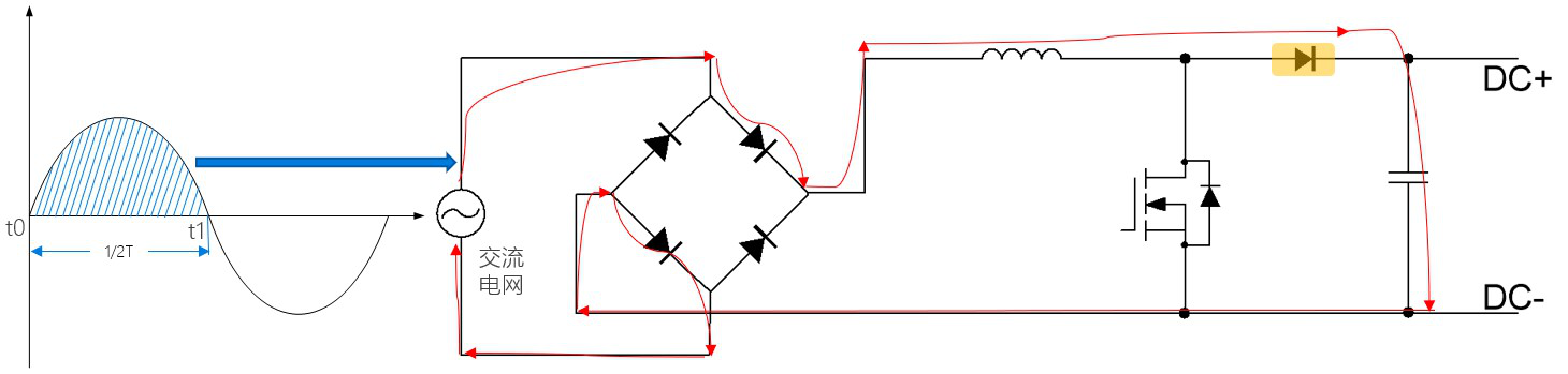

高浪涌电流能力IFSM
在PFC电路中,升压二极管需要应对电网接入瞬间的电流冲击。全球电网工频主要采用50Hz和60Hz,以50Hz工频电网为例,其一个周期内半波脉宽为10ms,器件应用在50Hz电网对应的PFC电路中时,需要标定10ms正弦波浪涌电流能力IFSM,而应用在60Hz电网对应的PFC电路中时,需要标定8.3ms正弦波浪涌电流能力。
图4:PFC电路升压二极管浪涌冲击示意图
- 设备接入电网瞬间,PFC升压电流中的滤波电容近似短路,电网电压接入后,会形成上图中的红色电流路径(路径之一);
- 冲击电流的大小同电压接入的时间点有直接关联;
- 当设备接入电网时,二极管开始承受冲击电流,在正弦波波峰承受的冲击电流最大。
