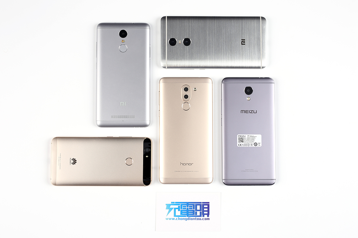

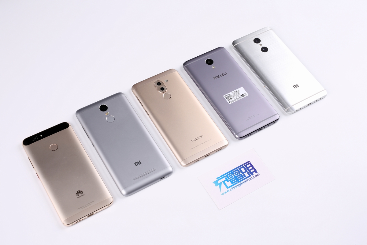

如果你是将千元机做为备用机使用,那么续航和快充就是你首先要考虑的了。因此,我们选择了市面上5款千元机,对其充电进行测试。5台手机分别是红米PRO、魅蓝Note5、荣耀畅玩6X、红米Note3、华为Nova,严格意义上华为NOVA并不是千元机,做为近期比较热门的手机,暂且将其也加入对比测试。谁是充电最快的千元机,你一定想不到-充电头网

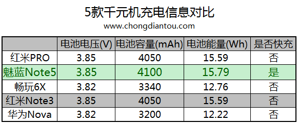

5款手机电池信息如下,其中只有魅蓝Note5支持快充。

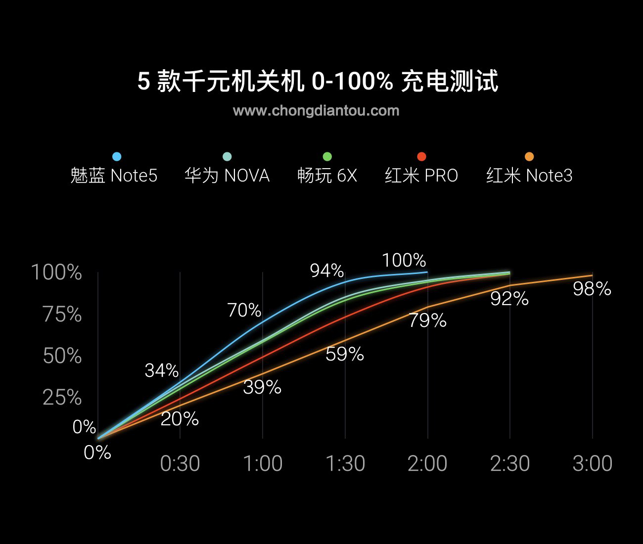

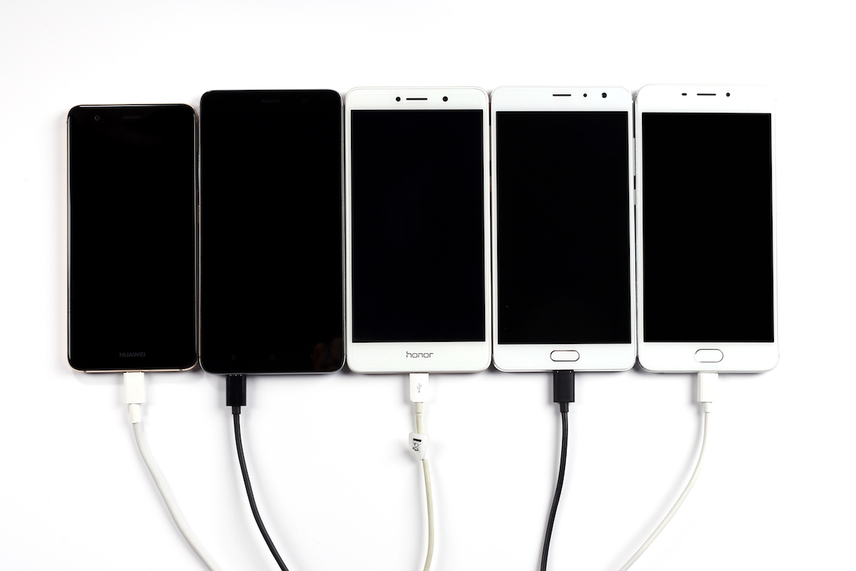

分别将每台放至空电关机,使用原装数据线和充电器,并使用EBD-USB对其0-100%的充电过程进行监测,绘制成时间-百分比曲线如下,其中华为Nova由于无法将电量全部放完,所以我们从2%电量开始充电的(图表中未表示出来)。谁是充电最快的千元机,你一定想不到-充电头网
5款手机充电百分比曲线如下:

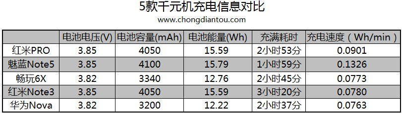

最先完成充电的是魅蓝Note5,4100mAh容量的电池,两个小时完成充电,当然这与魅蓝Note5使用了快充技术有关。其他四款手机均没有使用快充,只能普通充电。华为Nova排在第二,耗时2小时37分,荣耀畅玩6X排在第三,耗时2小时45分。排在第四的是红米PRO,耗时2小时53分。最后一位是红米Note3,充完耗时3小时20分。考虑到充电百分比除了快充技术以外,还和电池自身的电压高低、容量大小有关,因此我们使用单位时间充入电池的能量也就是Wh/min作比较。
瓦时(Wh)是一个能量单位,日常生活中我们所说的一度电就是1000Wh,电能都是以Wh来计算的。因此电池拥有的总能量我们也采用Wh来计算,电池电压(V)×电池容量(mAh)÷1000=电池能量(Wh)。每分钟充入电池的能量Wh/min能反映充电的快慢,所以我们采用Wh/min做为充电速度。
5款手机每分钟充入瓦时排行如下,其中华为Nova已经扣除2%的电量。
谁是充电最快的千元机,你一定想不到-充电头网 绘制成条形图更加直观。
从图中可以看出魅蓝Note5电池能量大,充电时间短,以0.1326Wh/min傲居榜首,领先红米PRO 47.2%,领先红米Note3  70%。红米PRO排在第二,排在三四五位的红米Note3、荣耀畅玩6X、华为Nova差别不大。

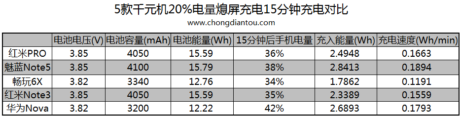

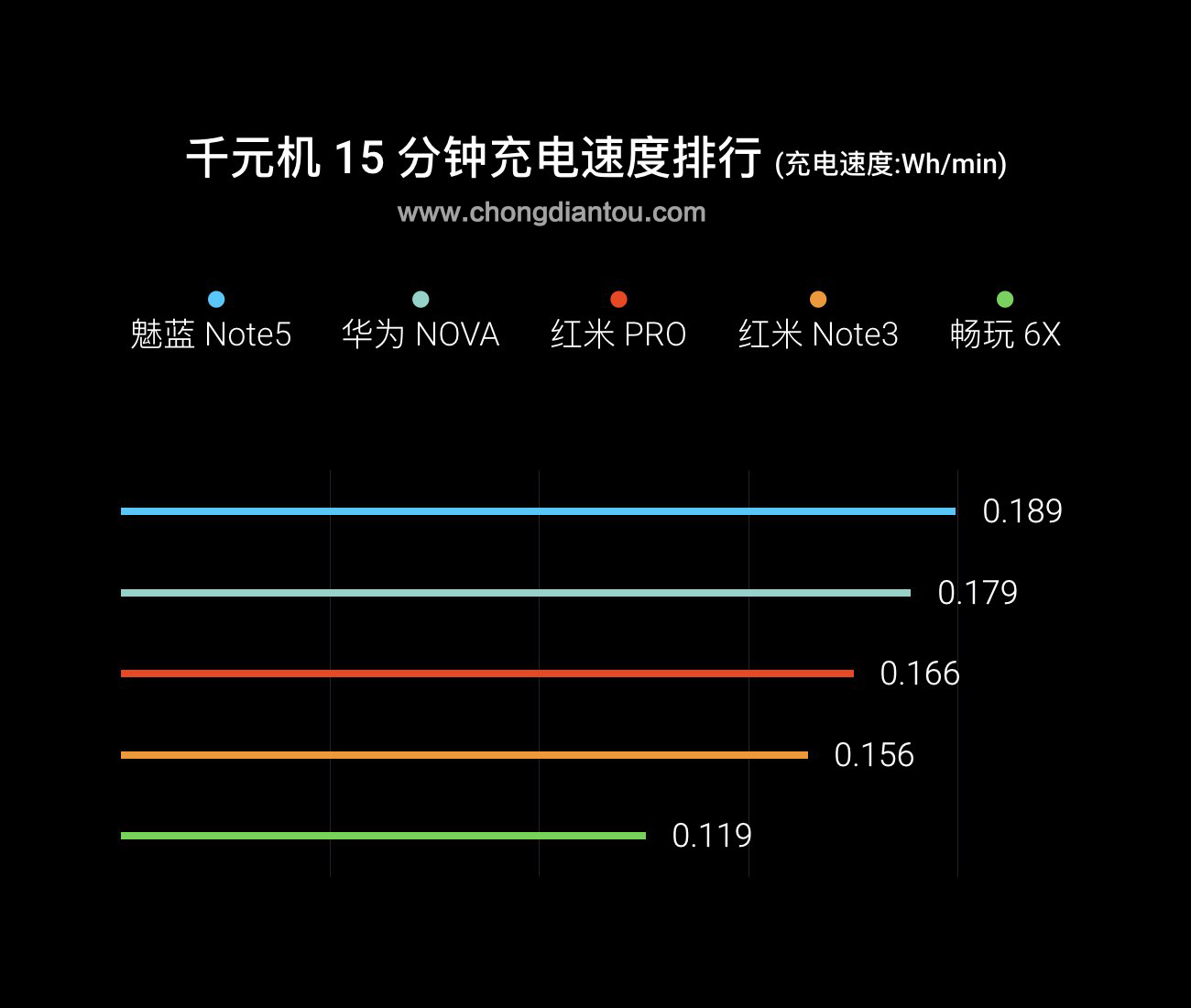

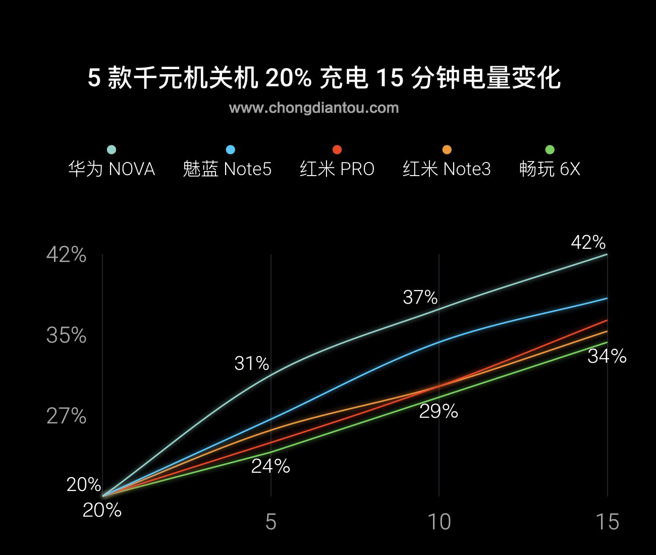

移动互联网时代,时间碎片化的趋势越来越明显,利用碎片化时间充电也是用户经常遇到的场景。所谓碎片化时间充电就是用户利用吃早餐、喝茶、上厕所等零碎的时间为手机充电。因此我们又对手机低电量(20%)时,充电15分钟作了对比,数据如下:
魅蓝Note5同样领先,荣耀Nova紧随其后,荣耀畅玩6X垫底。
排在第一位的魅蓝Note5领先排在第二位的华为Nova 5.6%,领先最后一位荣耀畅玩6X 59%,显示出快充的极大优势。
