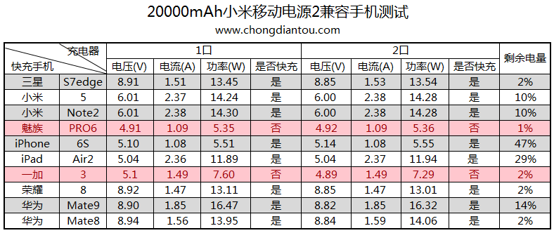

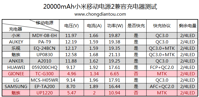

输入输出接口维持和老款一样。 正面米字Logo。 底部是详细的参数: 20000mAh总容量,型号PLM05ZM,输出5V2.4A,9V2A,12V1.5A,输入支持5V2A、9V2A、12V1.5A,由江苏紫米制造。 侧面可以看到一个电源按键。 二、性能测试 从拆解可以看到20000mAh小米移动电源2采用fp6601q识别芯片,理论上可支持QC3.0、华为FCP、Apple2.4A充电协议,实测下如何。 10 11 在对充电器的兼容性测试中,20000mAh小米移动电源2支持QC输入,与官方宣传一致,mtk PEP充电器无法快充,只能以普通5V2A输入。 再来测试一下手机。 12 13 支持MTK PE的魅族PRO6同样无法快充,一加三另当别论。 接下来测试该移动电源的充放电情况。 14 5V2A充电电压电流如上。 15 9V2A充电电压电流如上。 16 12V1.5A充电电压电流如上。 17 5V模式耗时约10小时,9V模式耗时约7小时,12V模式耗时6小时,大容量移动电源充电是硬伤。 接下来对移动电源进行放电测试。
