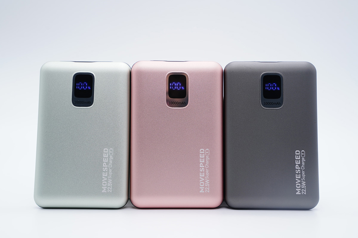

MOVE SPEED移速V系列名片式移动电源共推出了三种配色,分别为星空灰、玫瑰金以及牛油果绿。三种配色的充电宝仅仅是配色不同,性能方面是相同的。

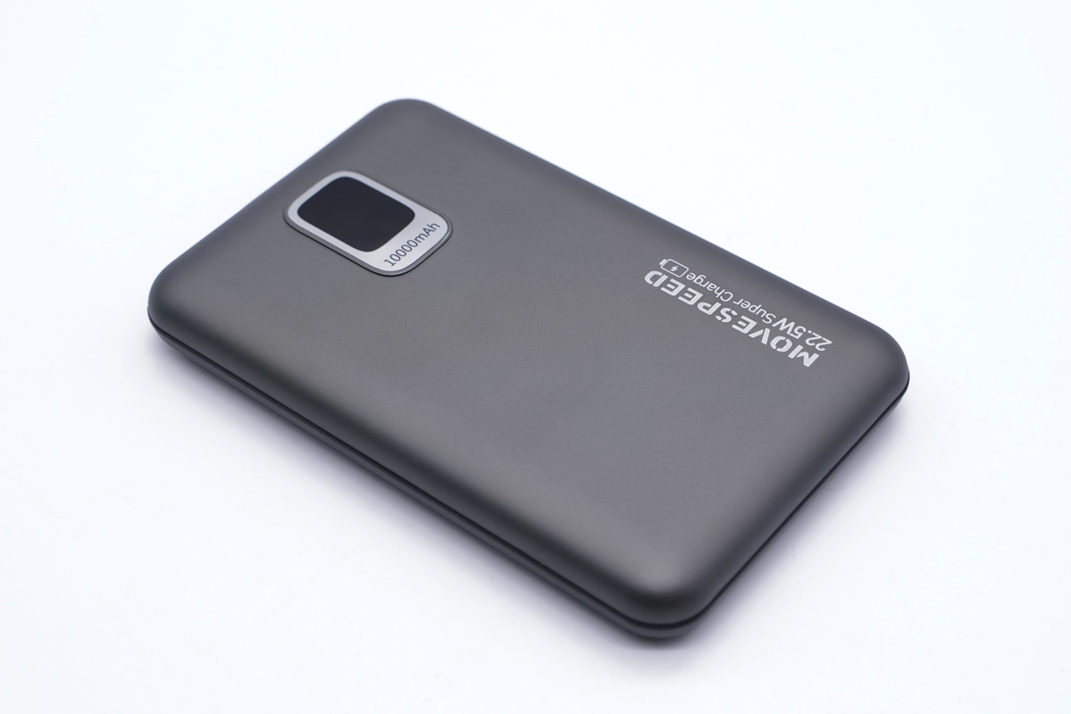

产品实际的样子是这样的,相同的外观ID设计。

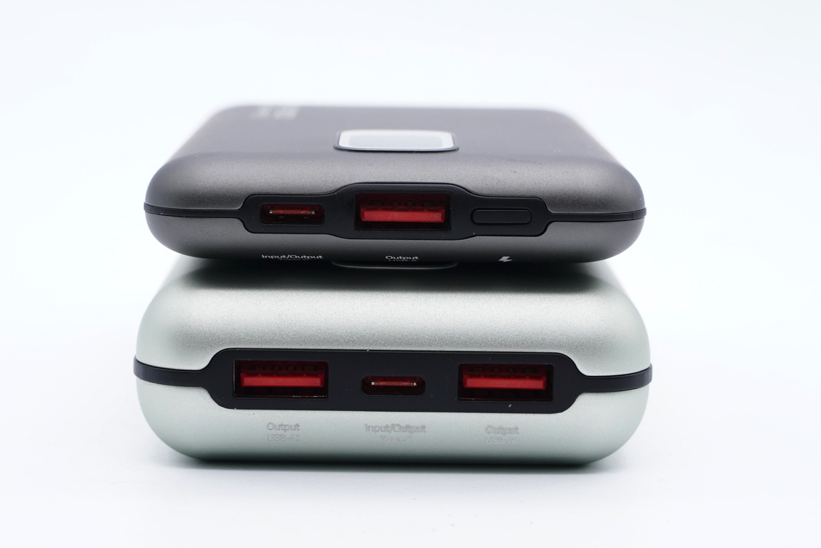

MOVE SPEED移速V系列名片式移动电源共有10000mAh和20000mAh两个容量版本,10000mAh版本充电宝配备1C1A双USB接口,单输入双输出;20000mAh版本多了1个USB-A输出接口,单输入三输出。接口内舌为橙色,符合快充的特征。性能方面支持20W快充(为iPhone 12推出)和22.5W快充(4.5V5A、5V4.5A为华为手机推出)。
充电宝整体的造型较为扁平,可以更好的塞进背包里。内置10000mAh的电池容量,适合日常通勤短途出行携带。

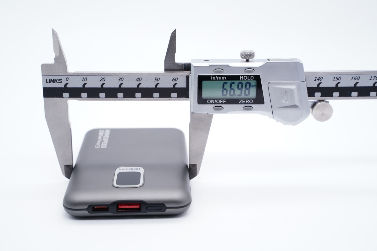

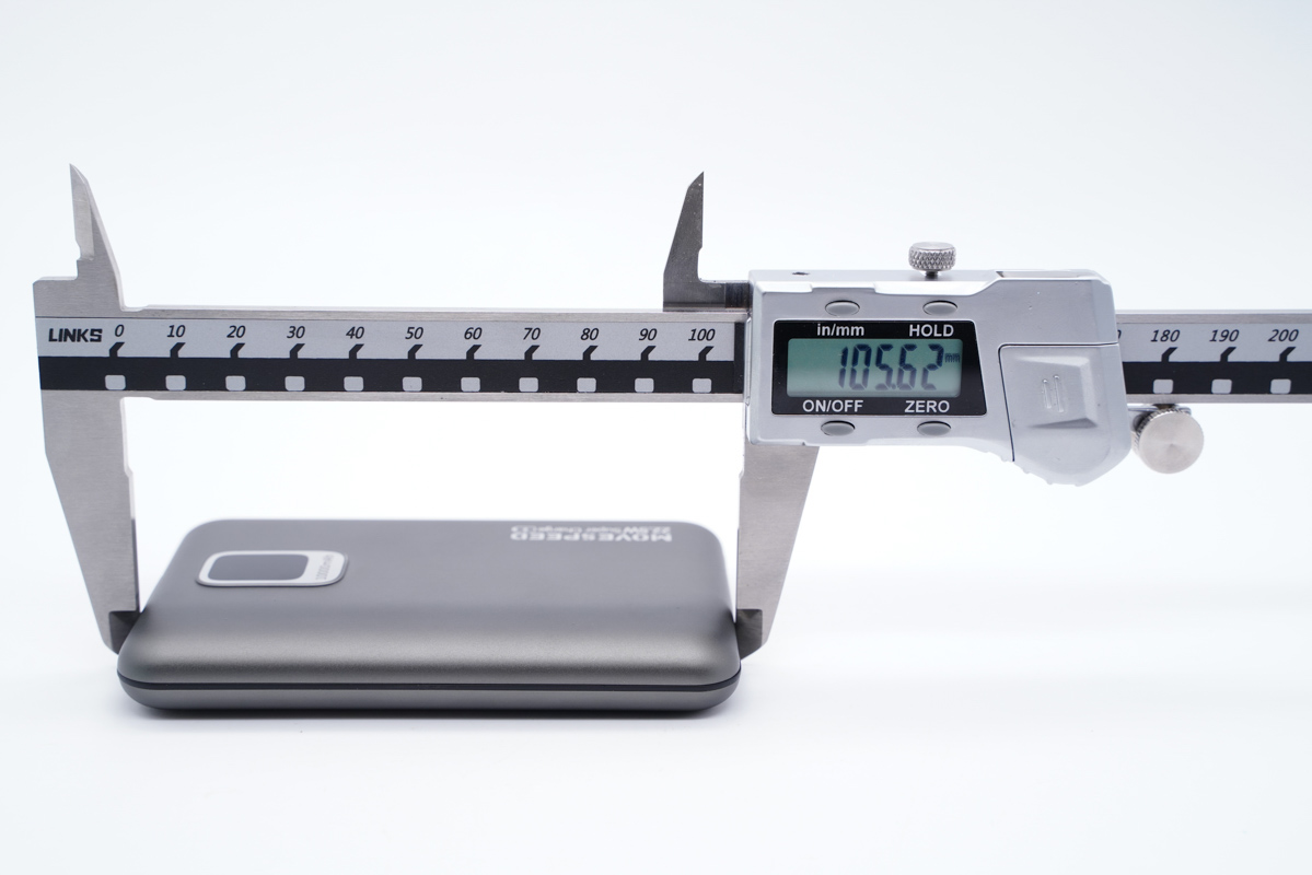

实测卡尺实测长度约为105.62mm。
宽度约为66.98mm。

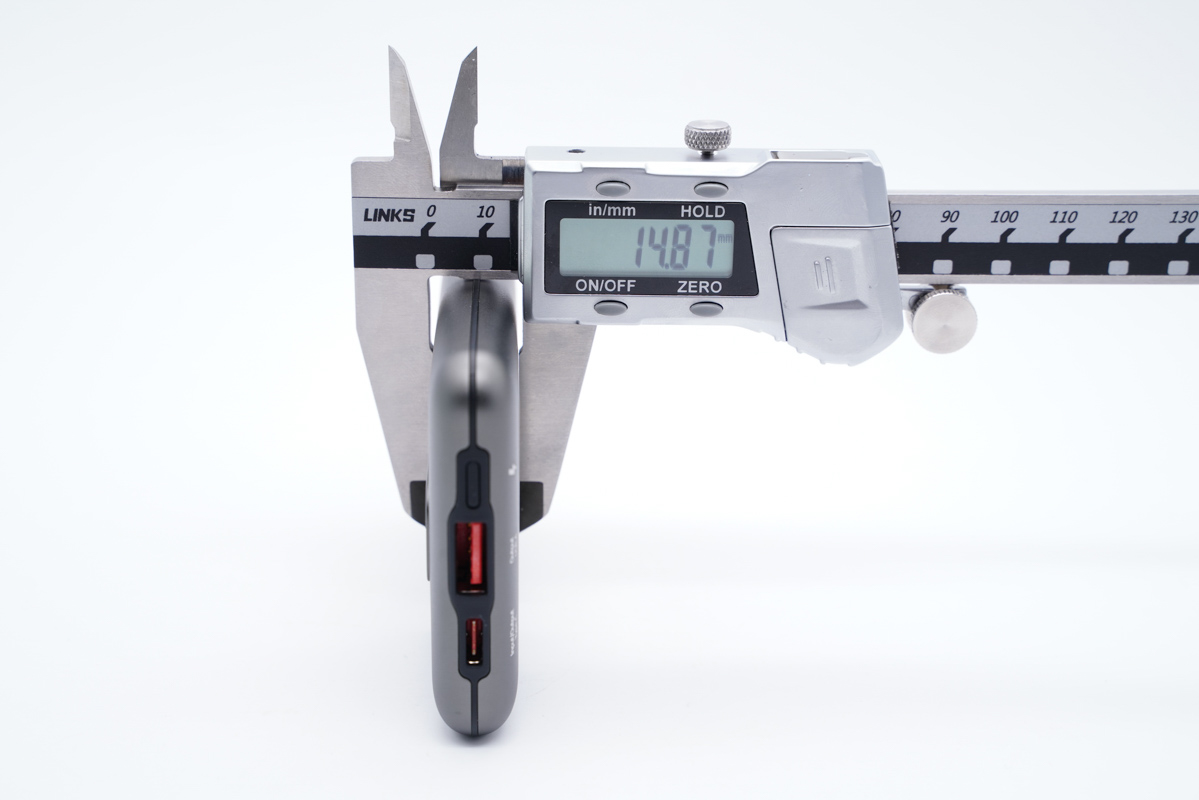

厚度约为14.87mm。

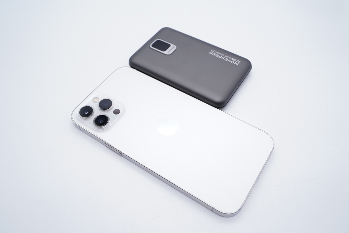

和iPhone 12 Pro Max大小对比,视觉差距十分明显。

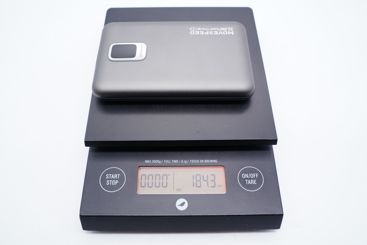

重量约为184.3g。
10000mAh版本的三围参数为105.62x66.98x14.87mm,重量184.3g;而20000mAh版本的三围参数为108.5x69.33x26.77mm,重量323.6g。

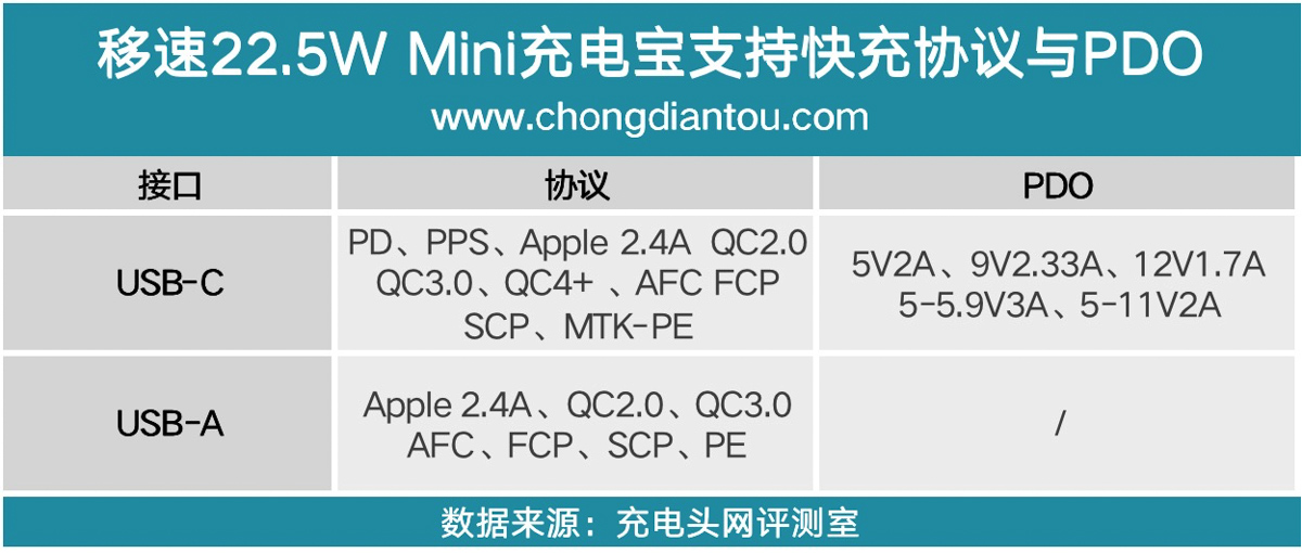

充电宝所支持快充协议一览。

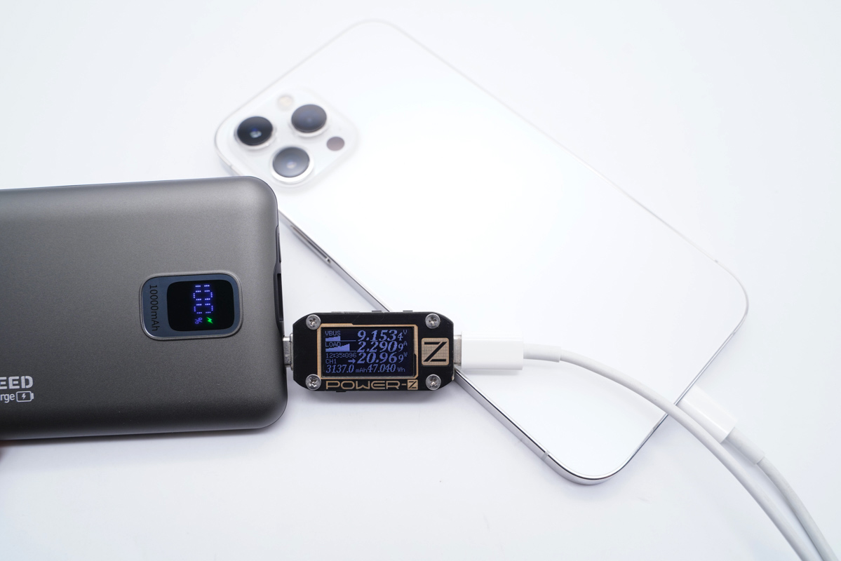

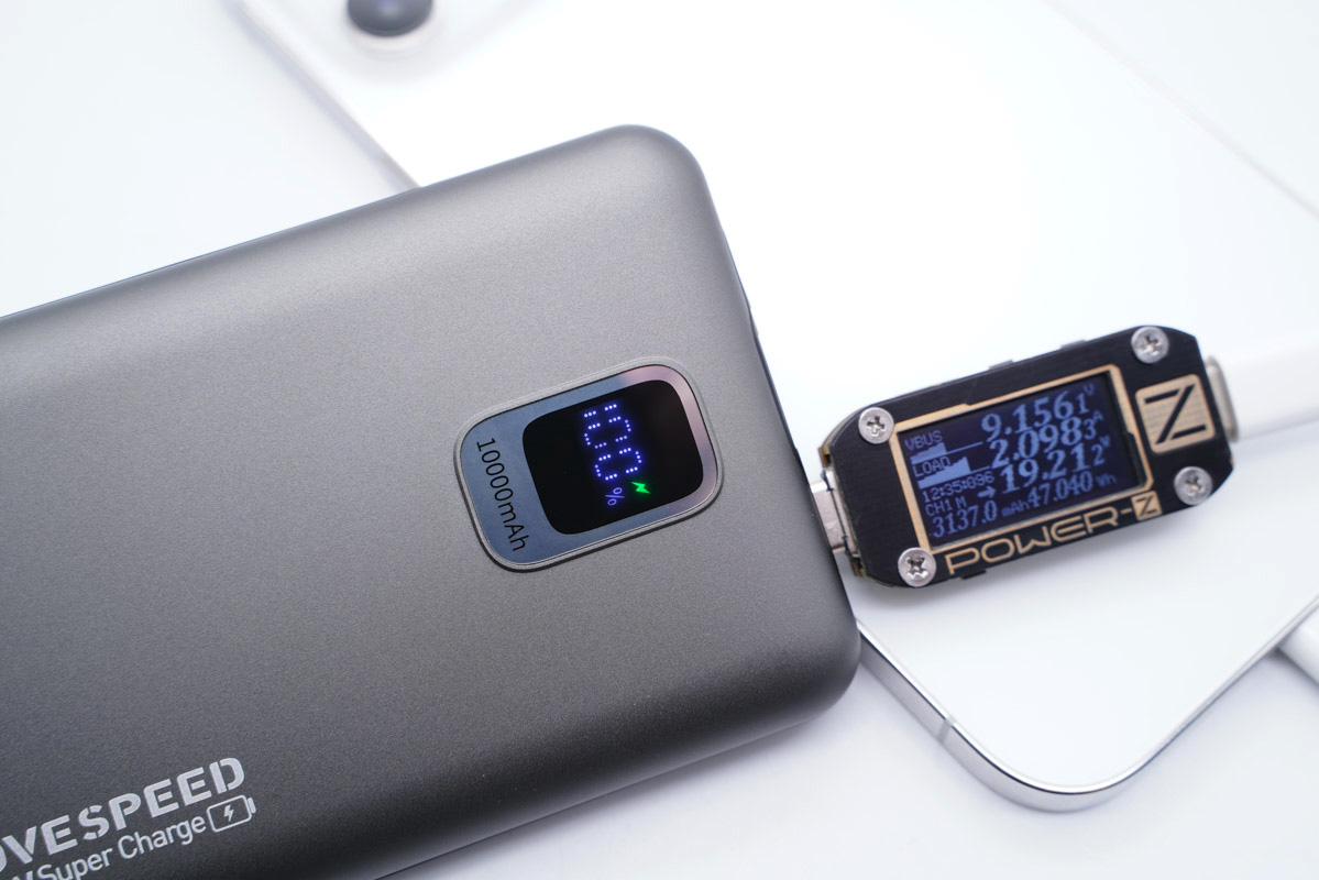

USB-C支持20W快充,可以为iPhone 12 Pro Max提供近21W的快充功率。
仔细观察还可以发现充电宝自带的数显屏还自带闪电快充标识,当充电宝在快充工作时指示灯亮起,这样可以方便用户判断充电宝的工作状态。

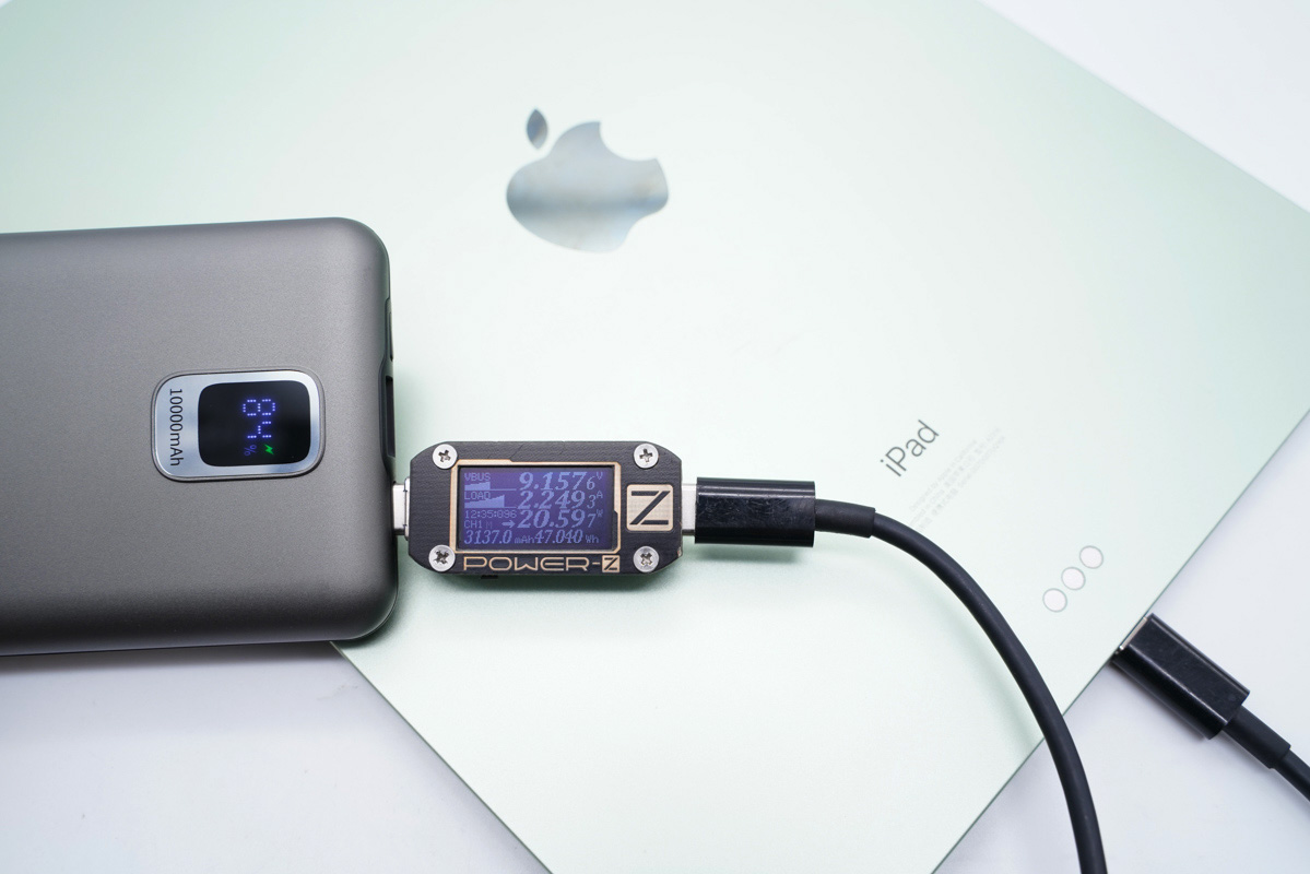

iPad Air 4是苹果Air系列产品线的最新款,将Lightning充电接口更新为USB-C并支持USB PD快充,为iPad Air 4充电功率为9.15V 2.24A 20.59W。

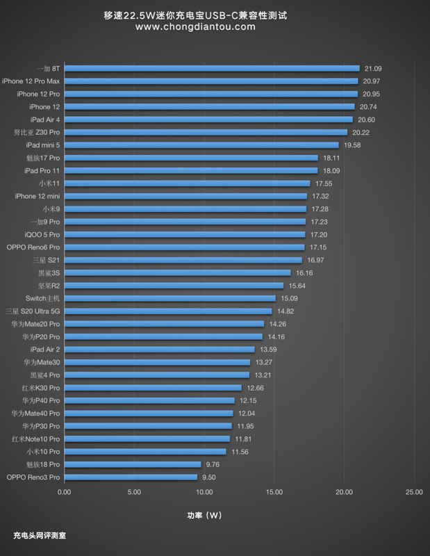

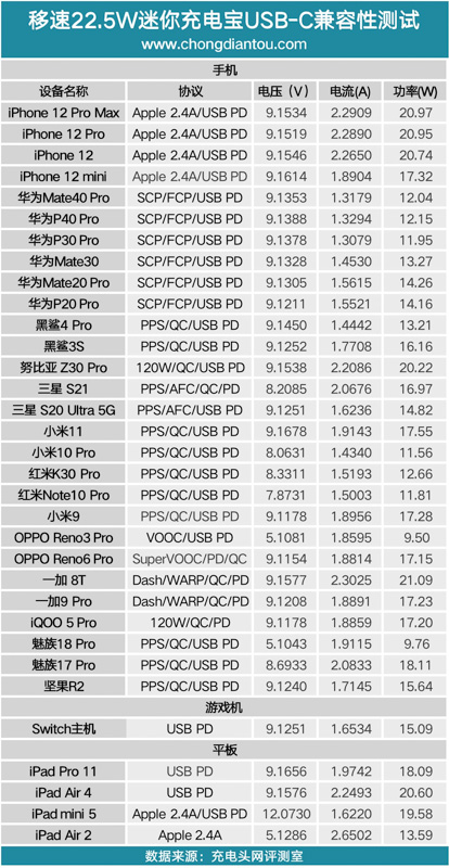

USB-C接口的测试数据汇总,为大部分设备均可以提供PD快充服务,整体表现不错,暂时没有发现不兼容的情况。
USB-C支持20W快充,所以整个柱状图也是较为平缓的,大部分设备都是处于快充状态。

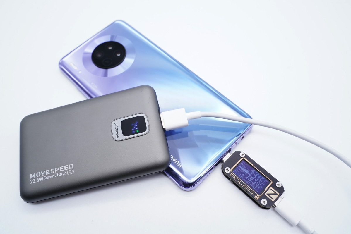

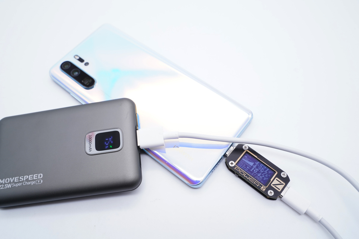

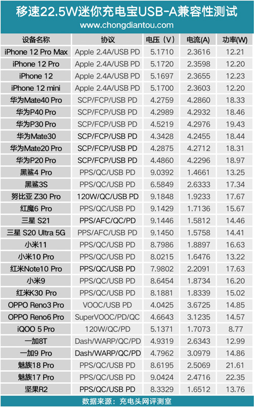

USB-A接口可以为华为手机提供SCP快充服务,为华为P30 Pro充电功率为4.52V 4.29A 19.42W。
为华为Mate30手机充电功率可以达到18.43W。

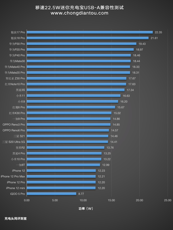

USB-A的测试数据这里,iPhone手机稳定在12W左右,华为手机的功率在20W左右,其他大部分手机都可以触发快充,具体数据可以查看图表。
柱状图这里魅族两款机型的功率最高,华为手机紧随其后。

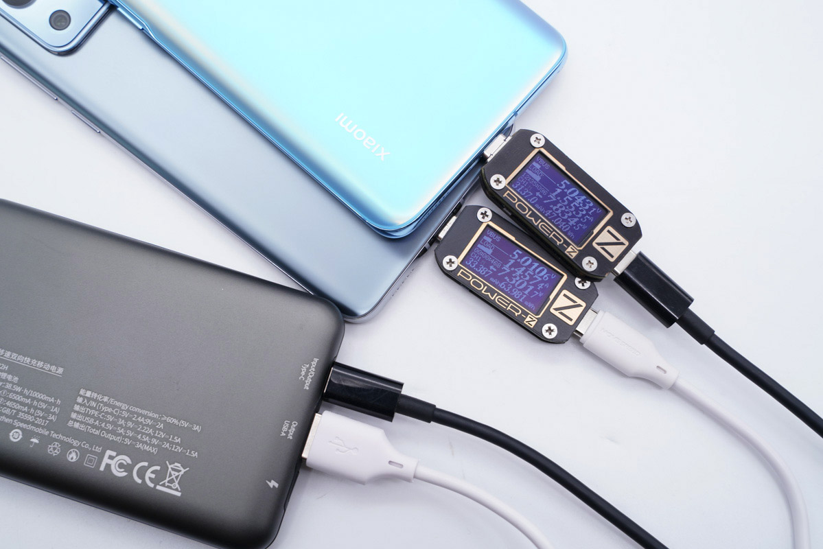

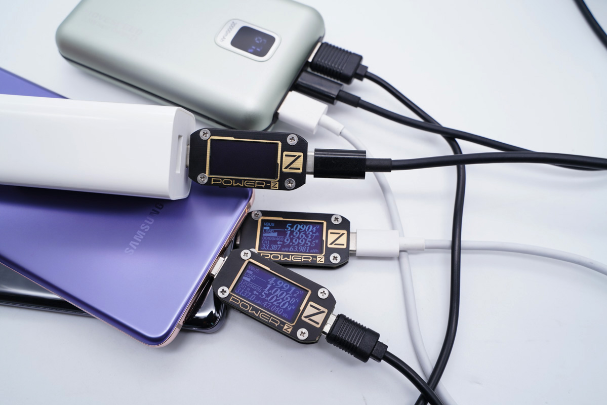

10000mAh版本充电宝支持1C1A双口同时输出,可以同时为2台手机提供充电服务。

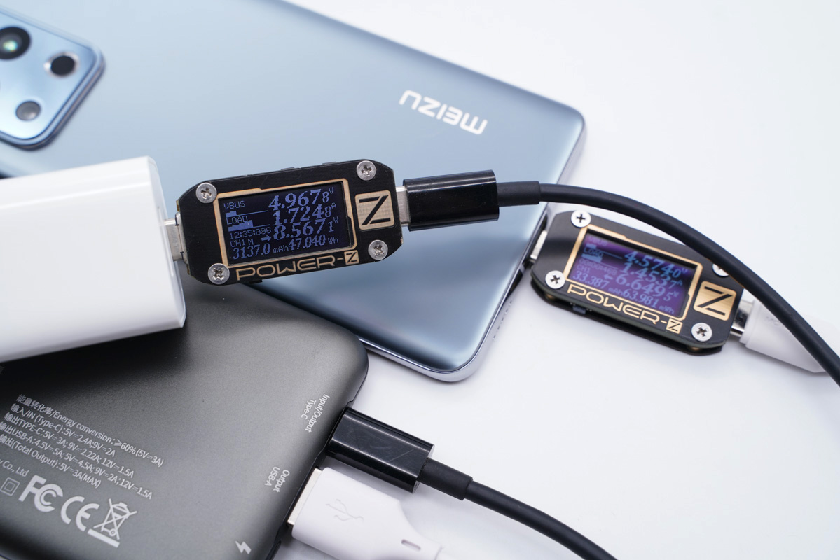

实际测试也可以支持边充边放,对于出门在外的用户来说很方便,在使用充电器为充电宝恢复电量的同时还可以使用充电宝为手机充电。

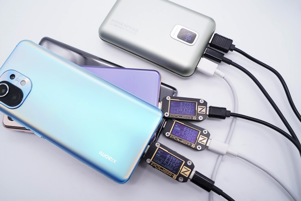

20000mAh版本支持双口与三口同时输出,支持最多同时为3台手机提供充电。
但20000mAh版本并不支持边充边放。

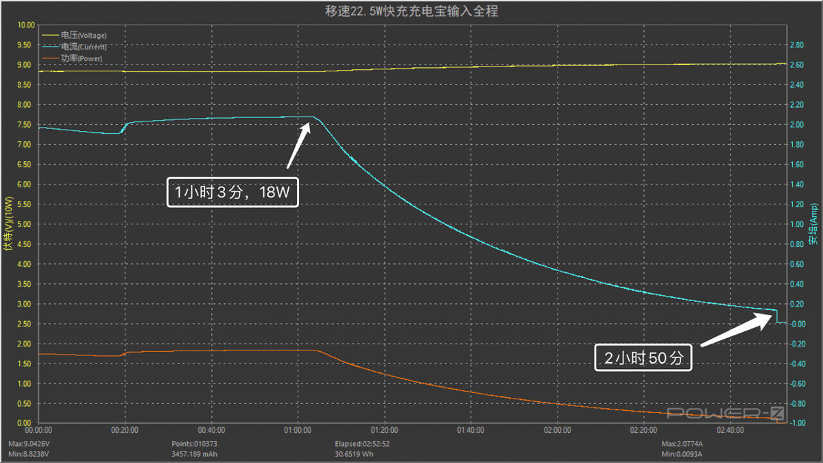

而自充电方面无论是10000mAh版本还是20000mAh版本均支持18W快充输入。

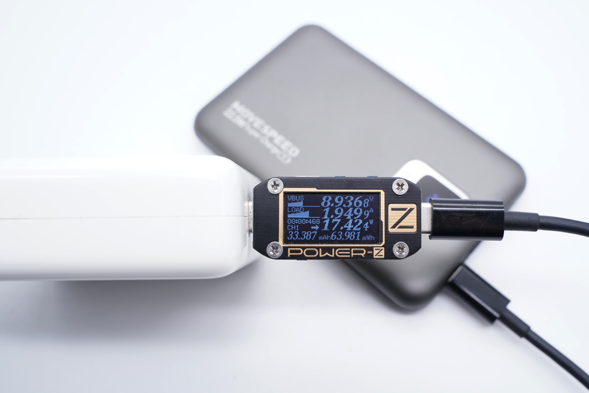

这是使用PD充电器为充电宝自充电的全程,在1小时3分前功率处于18W输入状态,随后功率和电流逐渐下降,直至2小时50分充电结束。

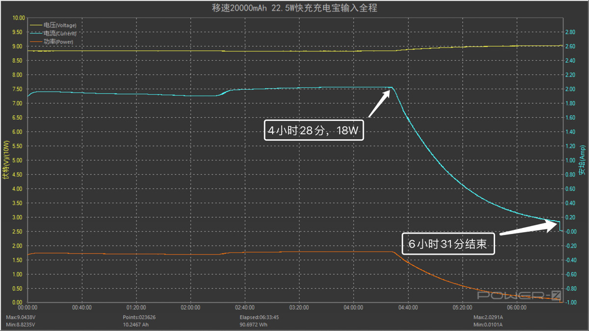

这是20000mAh版本的自充全程,4小时28分前持续以18W的功率输入,6小时31分自充电结束。

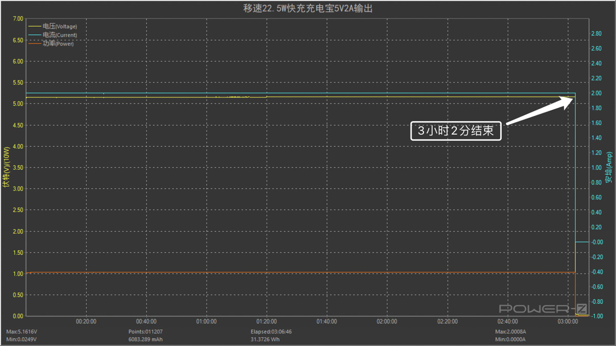

让充电宝以5V2A 10W的功率持续输出,测试持续到3小时2分结束。放出的能量约为31.3726Wh,所以充电宝在以5V2A档位输出时的效率约为31.3726/38.5=81.48% 。

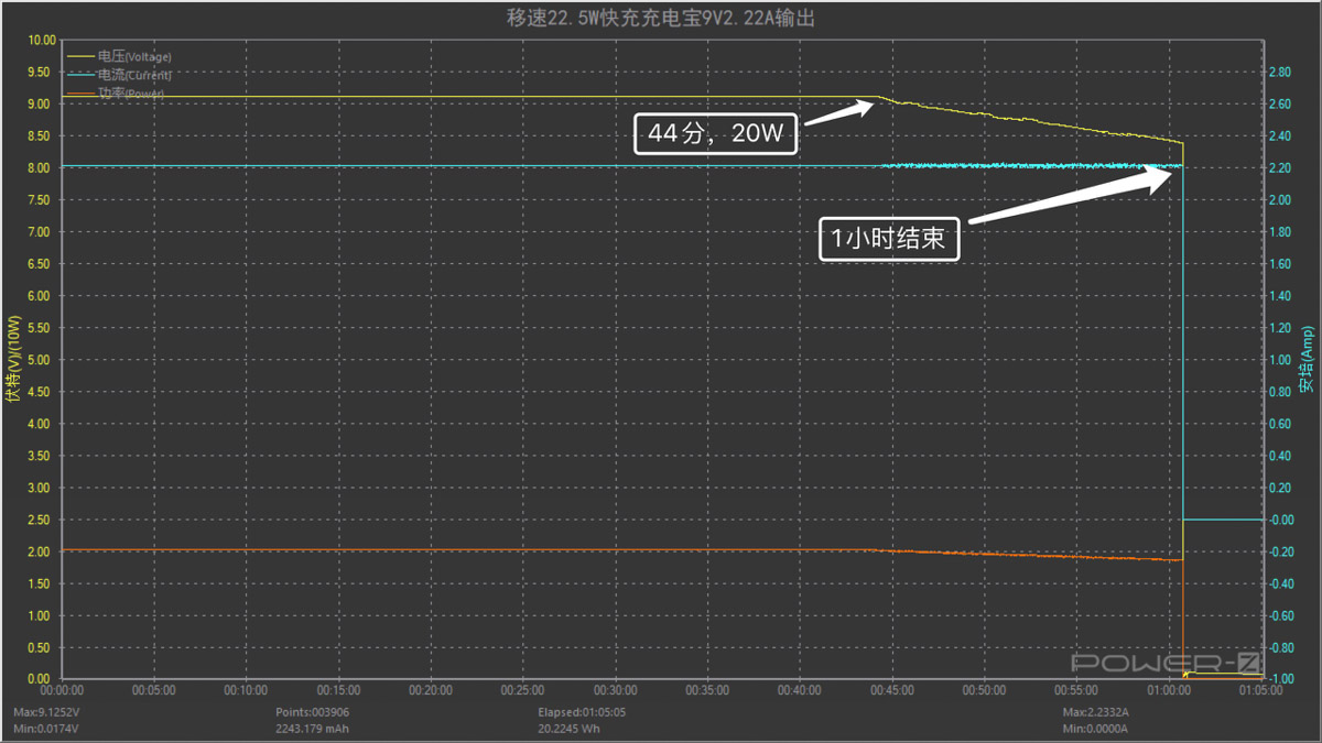

这是让充电宝以9V2.22A 20W的功率持续输出,44分钟前处于20W输出状态,随后电压小幅下降,1小时后测试停止。

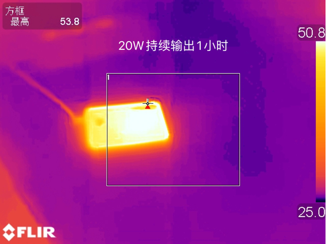

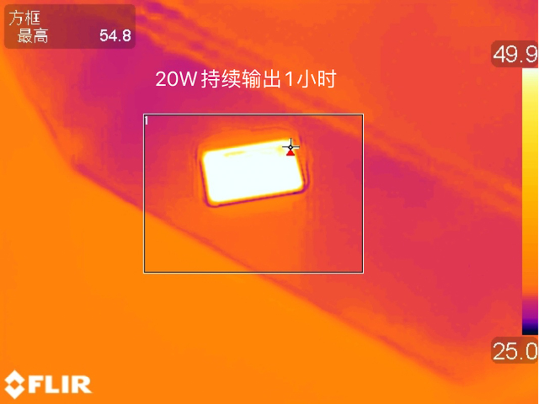

下面两张图为10000mAh款,从上面的输出效率部分的测试可以看出充电宝在20W持续输出了1小时后测试结束,所以此次的测试条件为以9V2.22A 20W的功率持续满载输出1小时后使用热成像仪采集充电宝表面的温度情况,当然整个测试过程全部是在25℃的恒温箱内进行的。
充电宝以20W的功率持续满载输出1小时后充电宝表面的最高温度为53.8℃。
另一侧的充电宝表面最高温度为54.8℃。

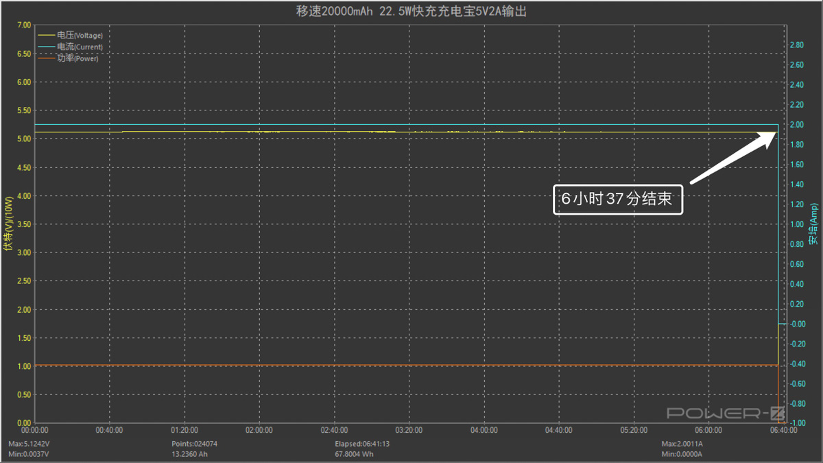

让充电宝以5V2A 10W的功率持续满载输出,整个测试过程持续了6小时37分。放出的能量约为67.8004Wh,所以充电宝在以5V2A 10W的功率输出时的效率约为67.8004/77=88.05%。

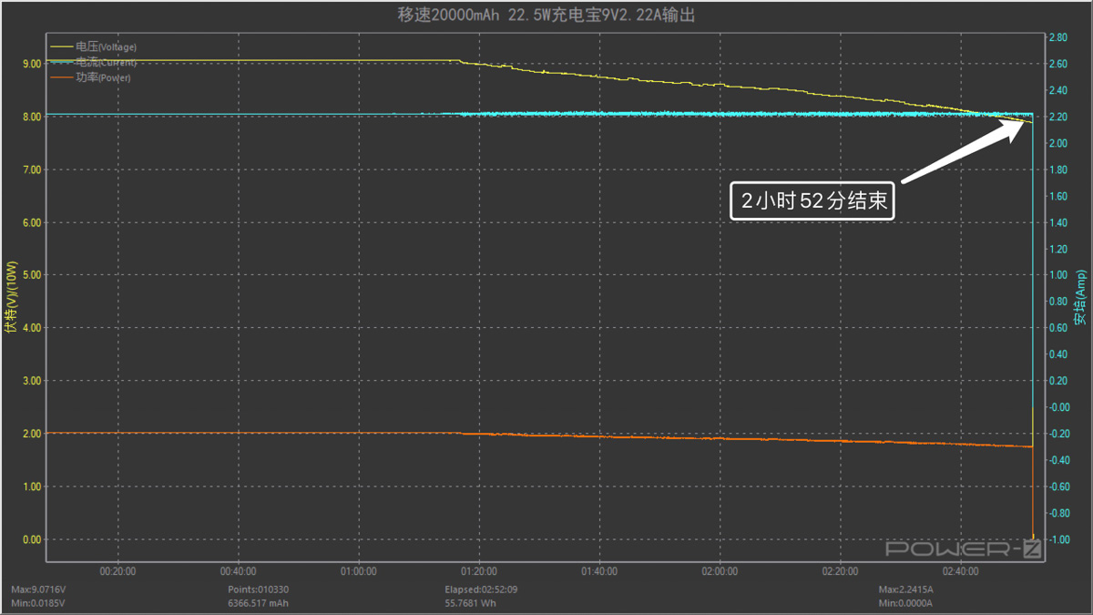

将输出功率提升至9V2.22A 20W,测试在1小时52分时结束。

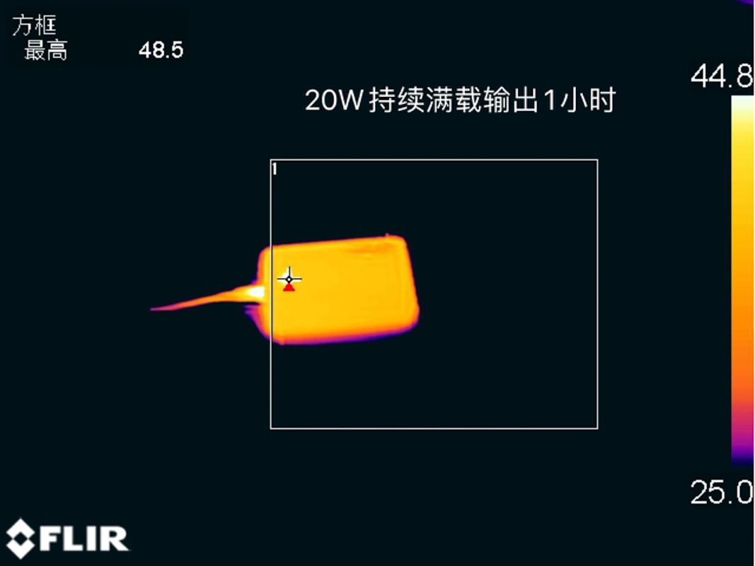

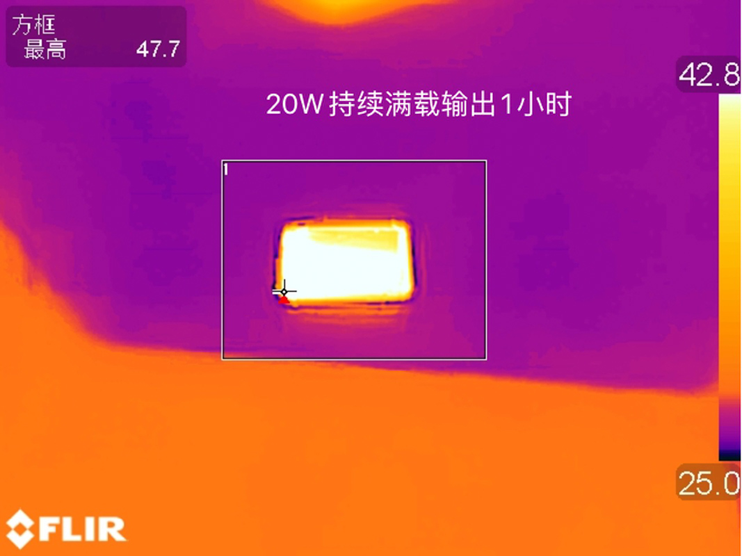

这里同样采集了充电宝的温度情况,依旧是20W功率持续满载输出1小时,在25℃的恒温箱内进行。充电宝表面的最高温度为48.5℃。
另一侧的充电宝表面最高温度为47.7℃
