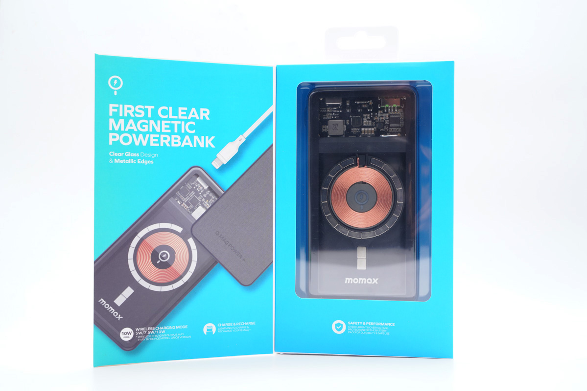

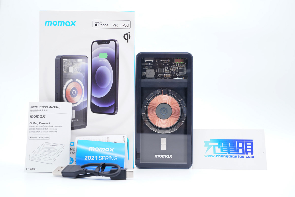

这就是MOMAX摩米士透明磁吸无线充电宝的包装盒,正面展示出了产品的外观和iPhone 12手机,右上角是重点,只有经过了苹果官方的MFi认证才可以在产品的包装盒上印制“Made for iOS”的标识,而Qi则说明获得了Qi无线充电认证。
产品包装盒采用磁吸折页式的设计风格,左侧介绍这是首款透明磁吸无线充电宝,从右侧就可以看出产品的外观了。
直接打开包装盒,内部除了充电宝本体外还有线材以及使用说明书等纸质配件。
附带线材类型为A to C短线,刚好适合外出充电的场景,上面带有MOMAX的品牌Logo。

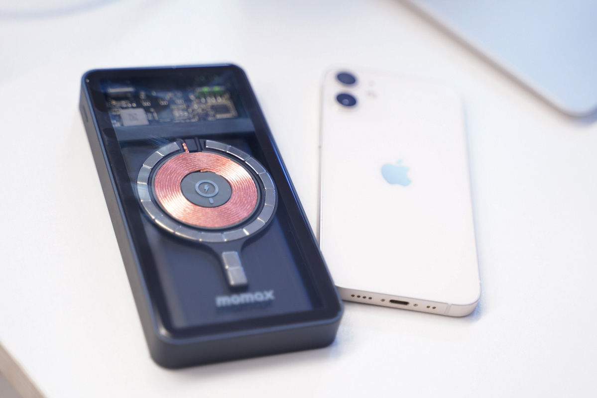

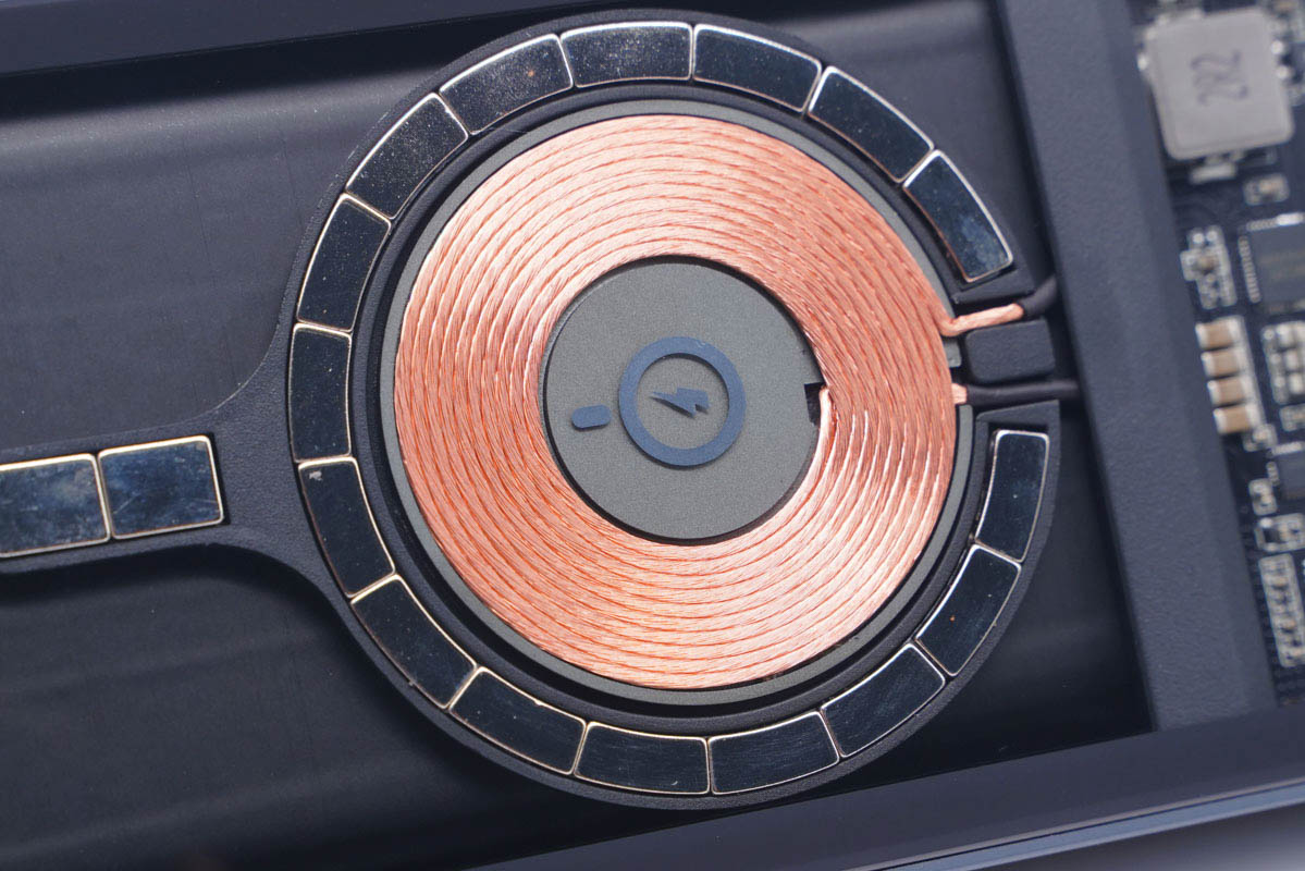

这就是MOMAX摩米士透明磁吸无线充电宝的正面,采用钢化玻璃覆盖,内部的构造清晰可见。无线输出线圈背面是电池的位置所在。
无线线圈输出的位置非常明显,四周共有16颗强磁铁环绕,磁吸力度很强,强磁铁数量多不减配,体验更好,下方2颗磁铁用于固定。线圈中心是无线充电标识。

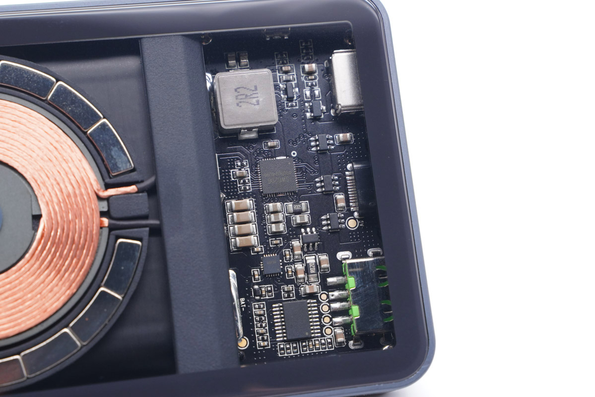

无线线圈的上方是充电宝的PCB电路板的位置,内部的芯片元器件清晰可见,十分炫酷。

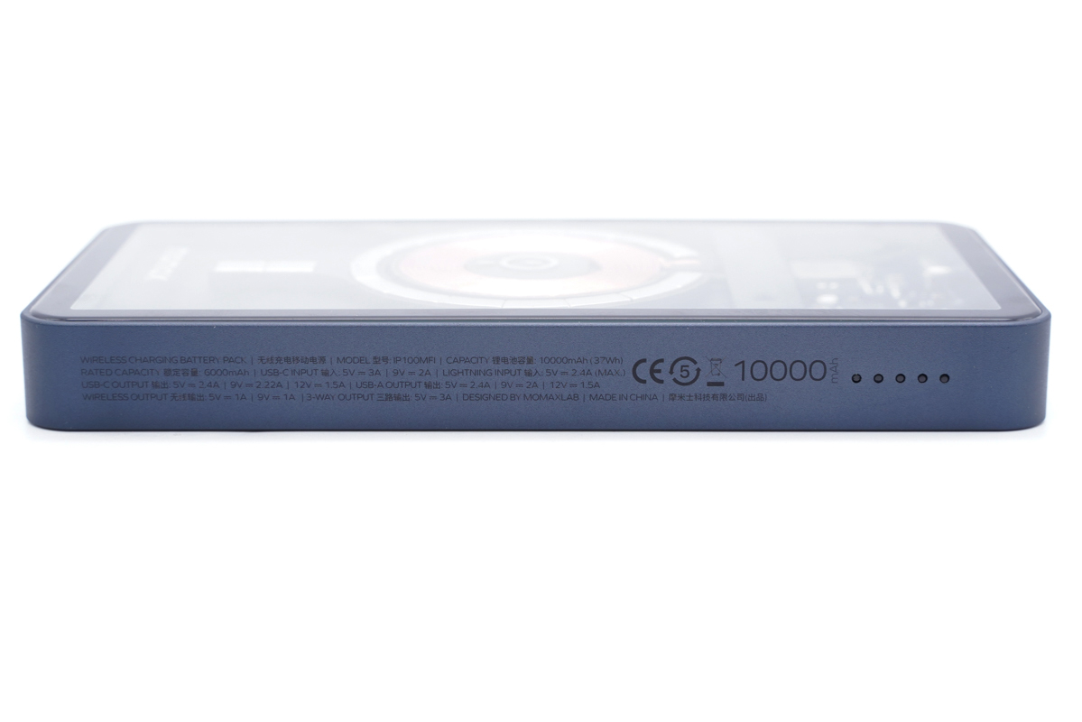

产品的侧面,左侧为电源键,右侧的标识说明了充电宝支持QC3.0和PD3.0快速充电协议,并且支持最高10W的无线充电功率。
另一侧是产品的参数信息,详情如下。
型号:IP100MFI
锂电池容量:10000mAh(37Wh)
额定容量:6000mAh
USB-C输入:5V3A、9V2A
Lightning输入:5V2.4A
USB-C输出:5V2.4A、9V2.22A、12V1.5A
USB-A输出:5V2.4A、9V2A、12V1.5A
无线输出:5V1A、9V1A
三路同时输出:5V3A

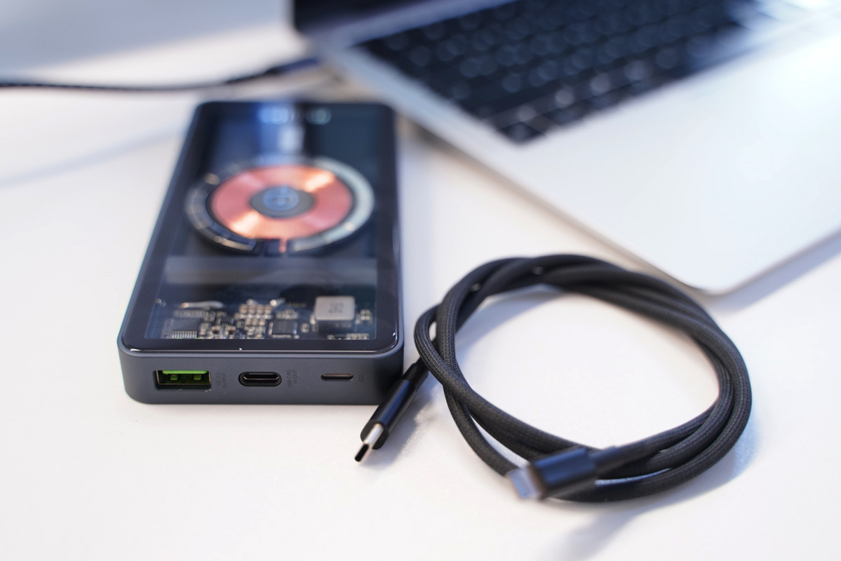

接口部分,USB-A接口为绿色内舌,意为支持快充;USB-C支持双向快充;Lightning为输入接口。
可以看出USB-C内部做了加固的处理,这样即使长时间多次插拔也不会松动,细节部分做的不错。
Lighthning输入接口,可以使用苹果线材为充电宝自充电,并且经过了苹果官方认证,所以才可以在包装盒上看到“Made for iOS”的标志。
对于苹果用户来说出门只需要携带一根C to Lightning的快充线即可解决充电宝和手机的充电问题,非常方便。
USB-A接口特写,弹片加宽可以承载大电流的通过,支持快充。

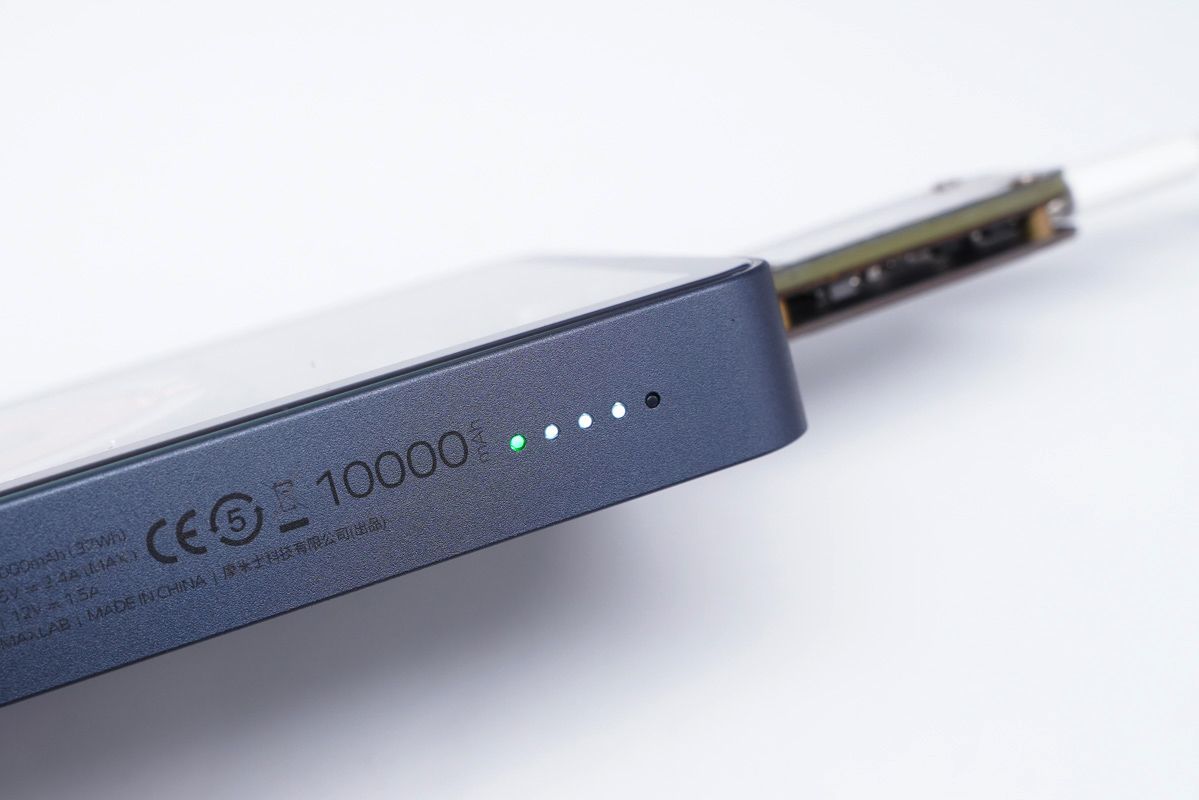

电源指示灯位于侧面,右侧四颗电源指示灯用来显示充电宝此时的剩余电量,左侧的红色指示灯用于显示充电宝的输出状态。
在充电宝快速充电时还会显示绿色,方便用户判断工作状态。

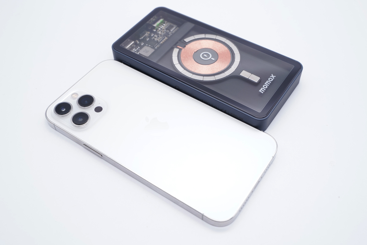

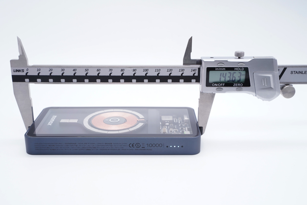

3、三围重量
充电宝的长度约为143.63mm。

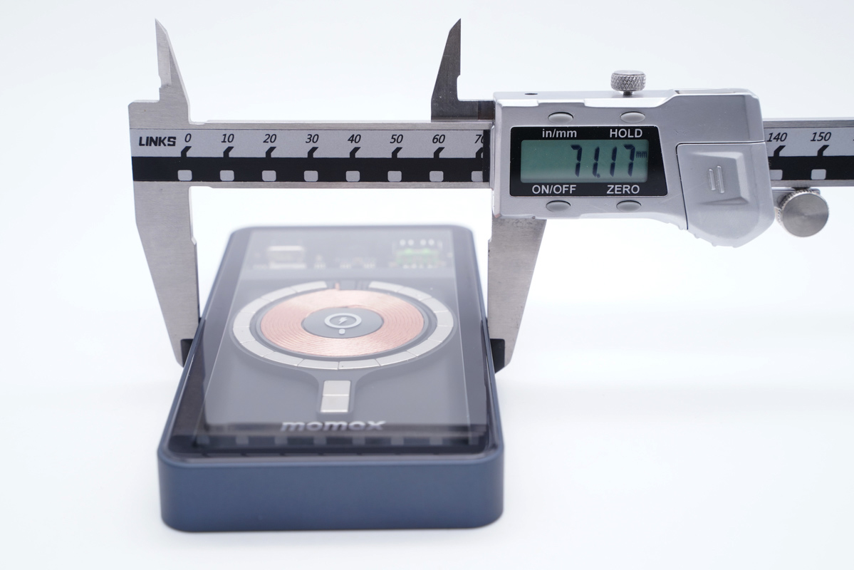

宽度约为71.17mm。

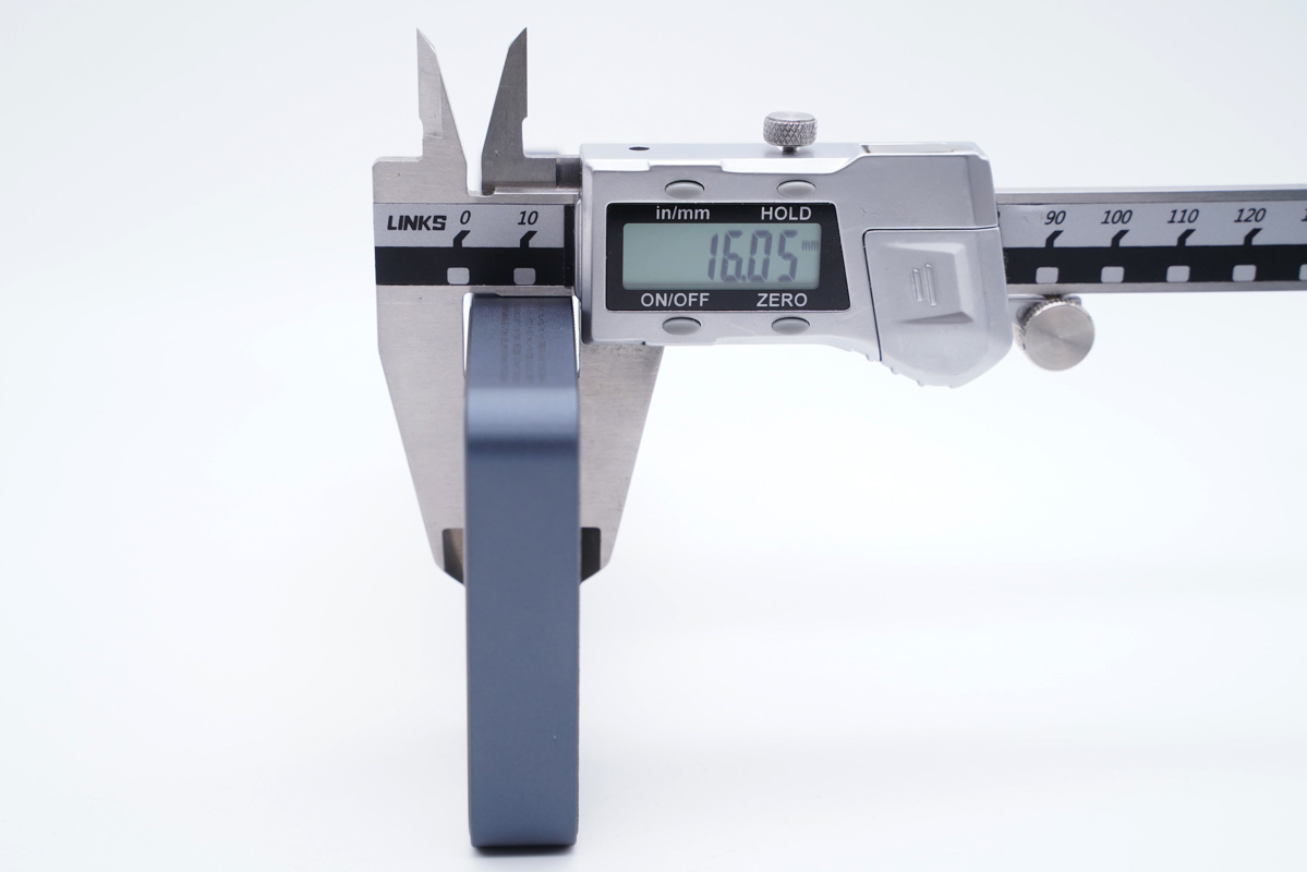

厚度约为16.05mm。
重量约为258.8g。

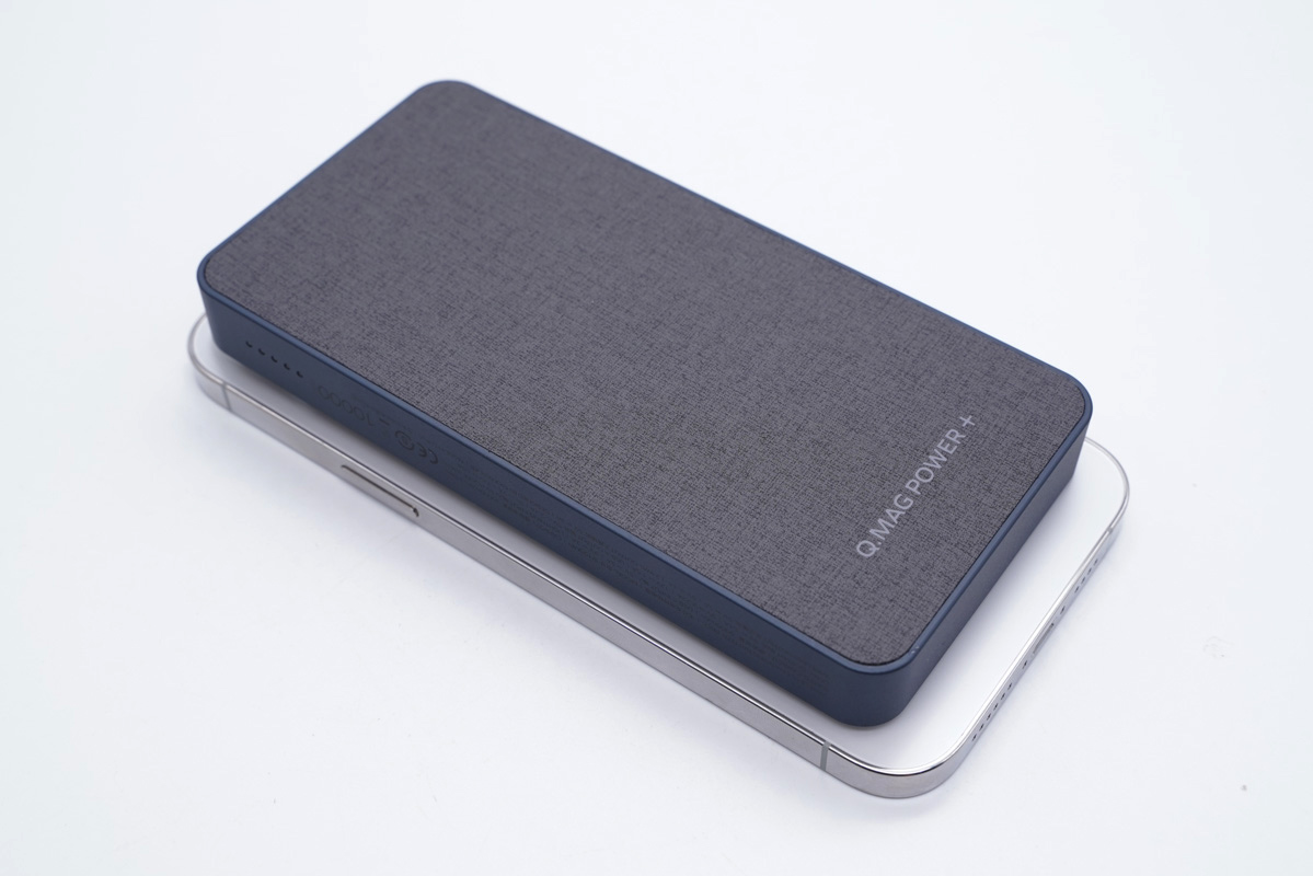

整体要比iPhone 12 Pro Max小一些。
这是搭配iPhone 12 Pro Max的使用状态。
因为充电宝的磁吸面采用的直板设计,所以在搭配iPhone 12系列手机使用时最好搭配MagSafe磁吸保护套来使用以获得最好的体验。

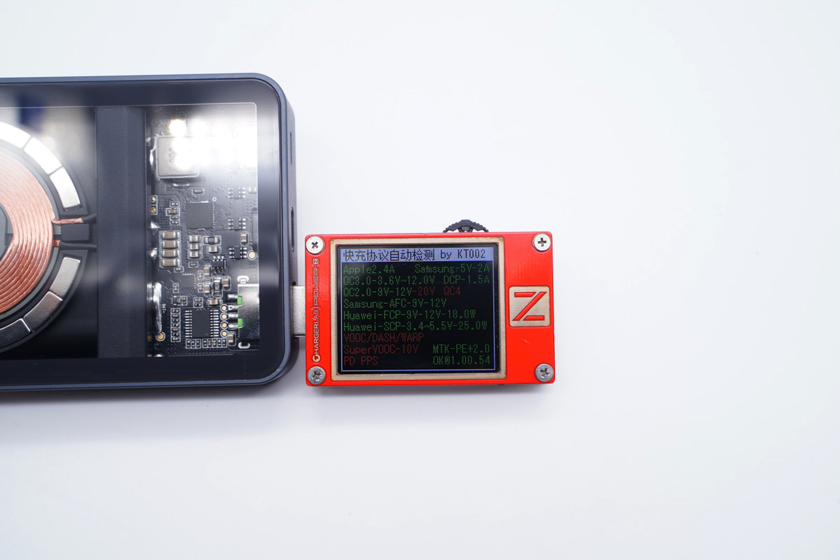

1、快充协议

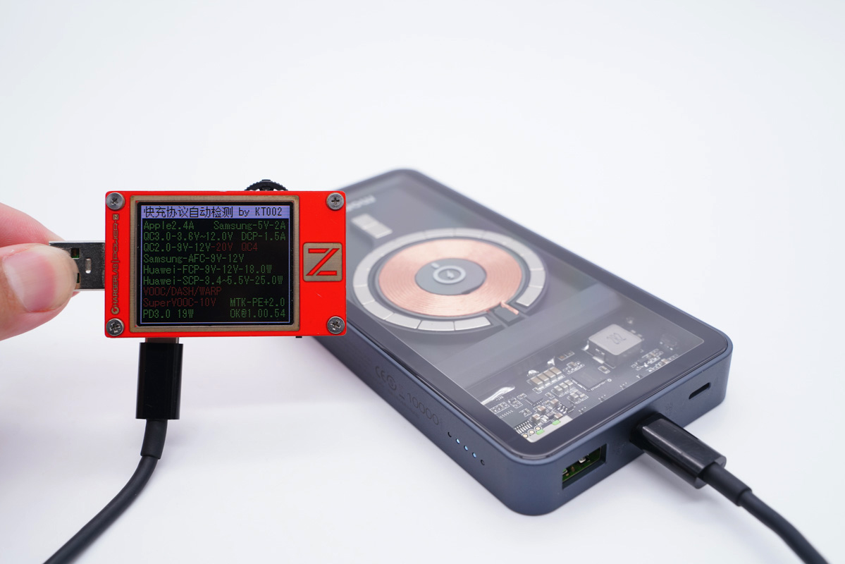

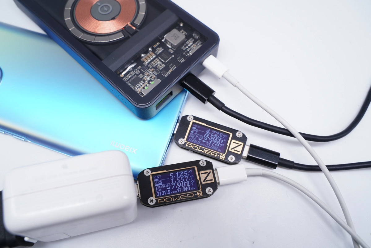

使用ChargerLAB的POWER-Z KT002读取USB-C接口的快充协议,可以看到测试表的显示屏几乎全绿,绿色代表接口支持相应的快充协议。
读取USB-A接口的快充协议,相较于USB-C接口少了对PD快充协议的支持。
2、PD输出档位
当USB-C输出触发PD快充时会提供5V2A、9V2.22A、12V1.5A三个固定电压档位,支持最高20W输出功率。

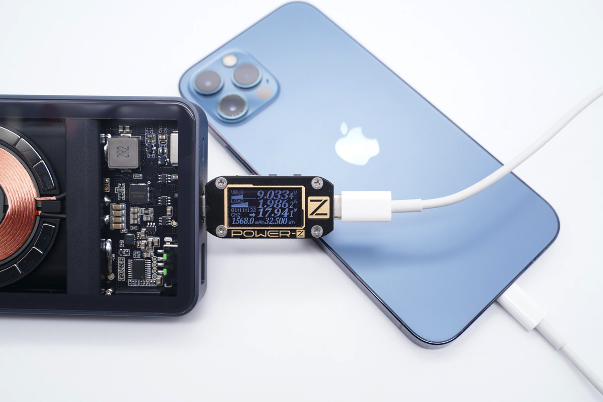

1、USB-C
USB-C具备9V2.22A输出档位,正是为iPhone 12系列手机准备的,为iPhone 12 Pro充电可以提供近18W的快充功率。
USB-C的测试数据汇总,为大部分设备都可以提供PD快充服务,只是为红米K30 Pro充电时功率在15W左右,整体表现不错。

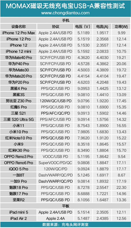

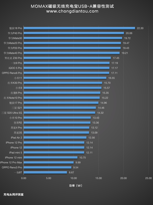

2、USB-A

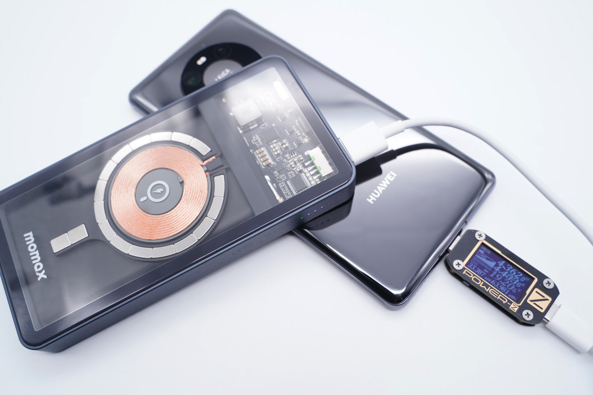

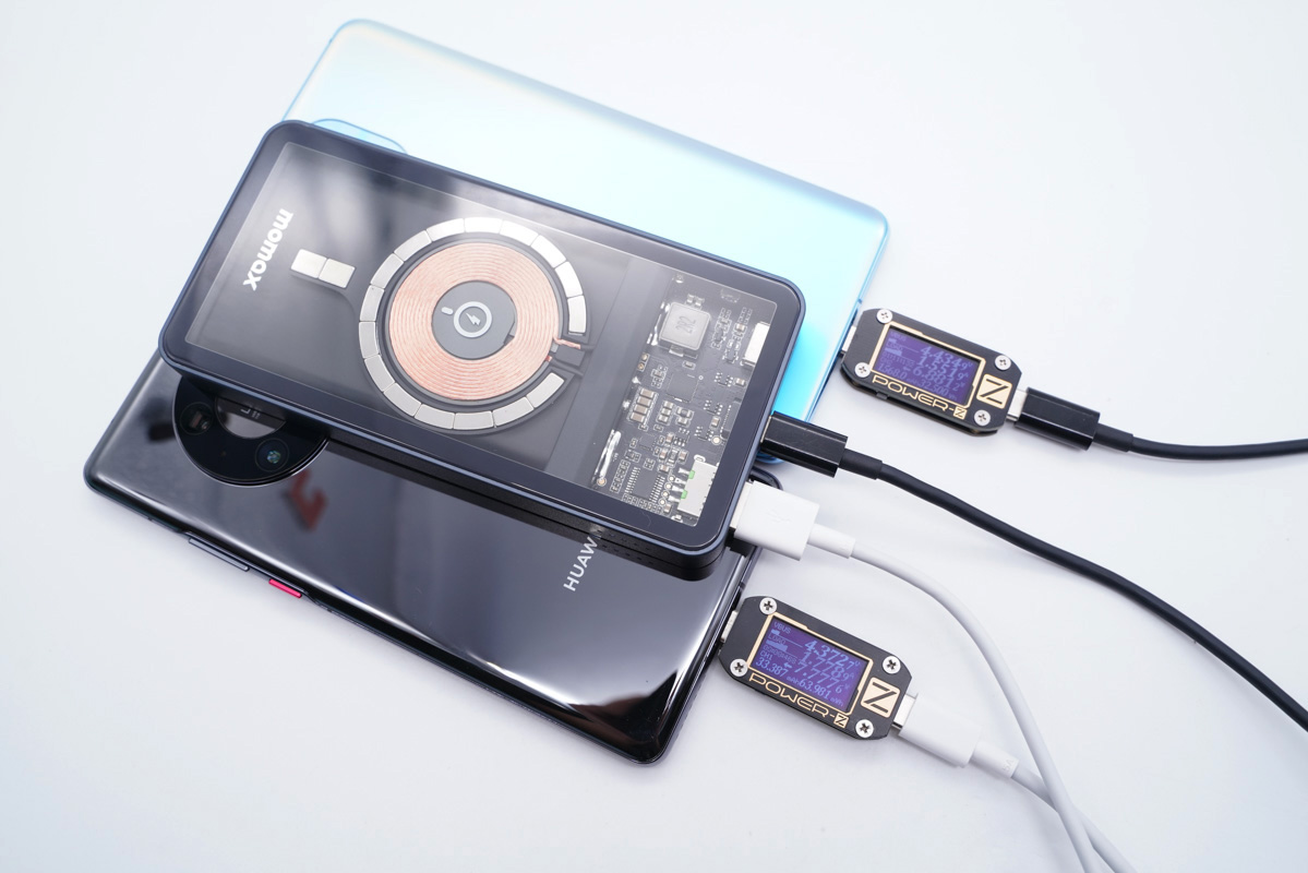

USB-A支持华为SCP快充,为华为Mate40 Pro充电功率为4.36V 4.40A 19.20W。
为华为P40 Pro充电时功率为4.57V 4.38A 20.05W。
USB-A接口充电的数据汇总,为苹果设备充电功率稳定在12W左右,为华为手机可以提供最高22.5W的快充功率,其他大部分安卓手机则处于QC快充。
柱状图部分,魅族18 Pro的功率最高,达到了22.30W,其他设备大部分处于正常的快充状态。

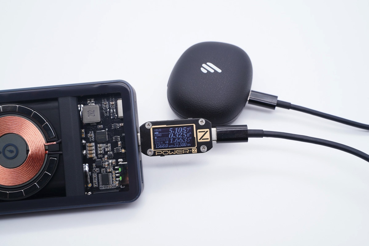

此外充电宝还支持小电流模式,可以为蓝牙耳机、手环等小型数码设备供电,小设备也要兼顾全面。

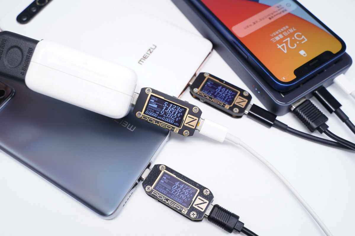

4、多口同时输出
同时使用充电宝的A口和C口为2台手机充电,实测可以正常充电使用。

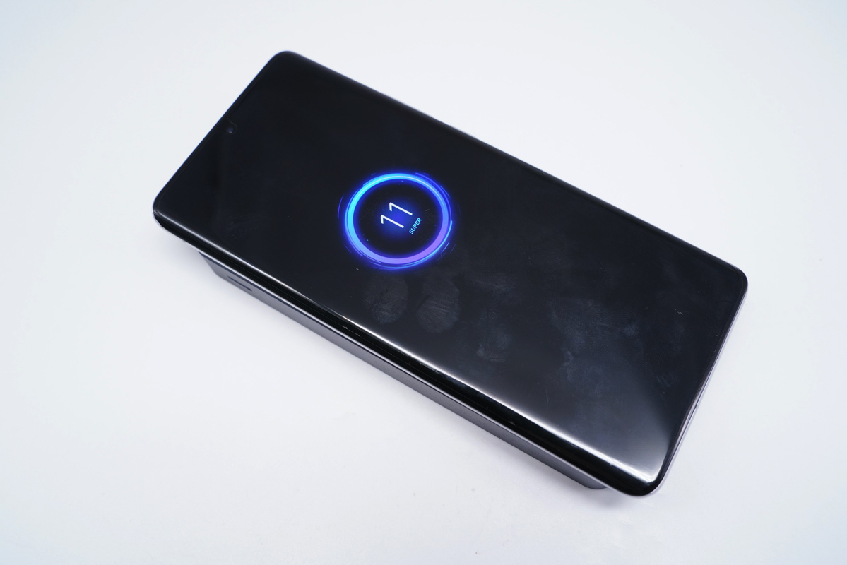

5、无线充电兼容性测试
充电宝获得了Qi无线充电的认证,可以正常为三星S21提供无线充电服务。
小米11放在无线充电区域,可以正常充电使用。
魅族18 Pro放在无线充电区域,可以正常充电使用。
一加9 Pro放在无线充电区域,可以正常充电使用。MOMAX摩米士的这款透明磁吸无线充电宝可以为iPhone 12以外的支持无线充电的手机提供充电,只不过没有磁吸效果。

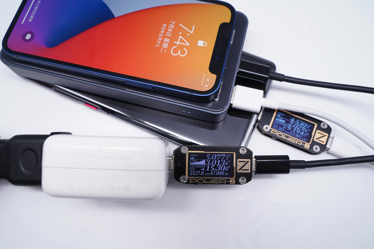

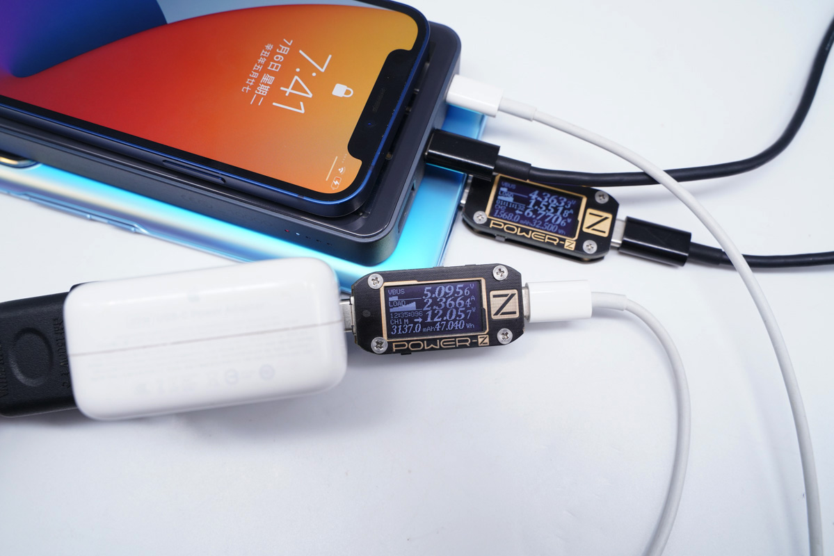

(1)USB-C输入
通过C口为充电宝充电,同时使用A口为手机充电,实测可以正常充电使用。
通过USB-C接口为充电宝充电, 同时将iPhone 12 mini放在无线输出区域,实测可以正常充电使用,这种情况下甚至可以将充电宝变成“桌面无线充电器”,进一步扩大了使用场景。
通过C口为充电宝充电,同时使用无线输出和A口同时为2台手机充电,实测可以正常充电使用。

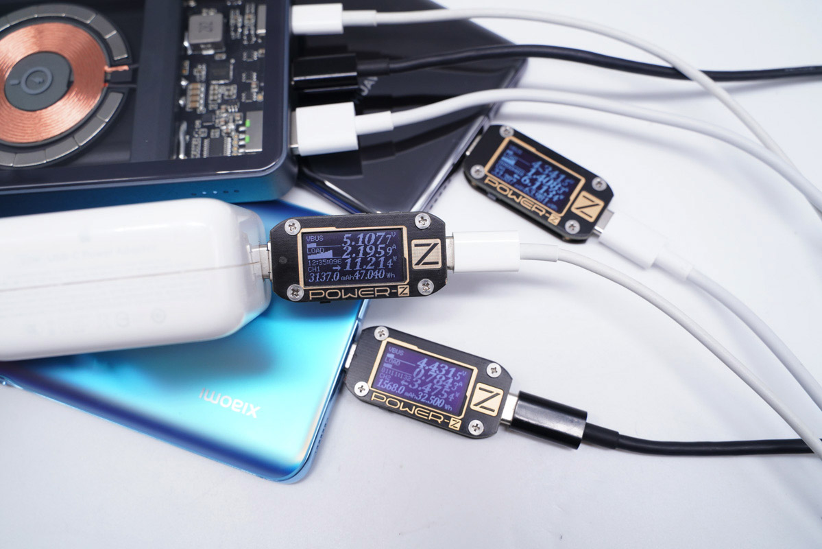

通过Lightning接口为充电宝充电,使用充电宝的A口和C口同时输出为2台手机充电,实测可以正常充电使用。
通过Lightning接口为充电宝充电,同时使用C口和无线输出同时为2台手机充电,实测可以正常充电使用。

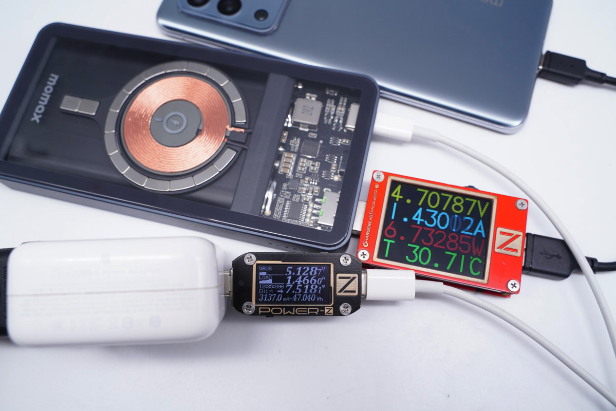

通过Lightning接口为充电宝充电,同时使用C口、A口和无线输出同时为3台手机充电,实测可以正常充电使用。

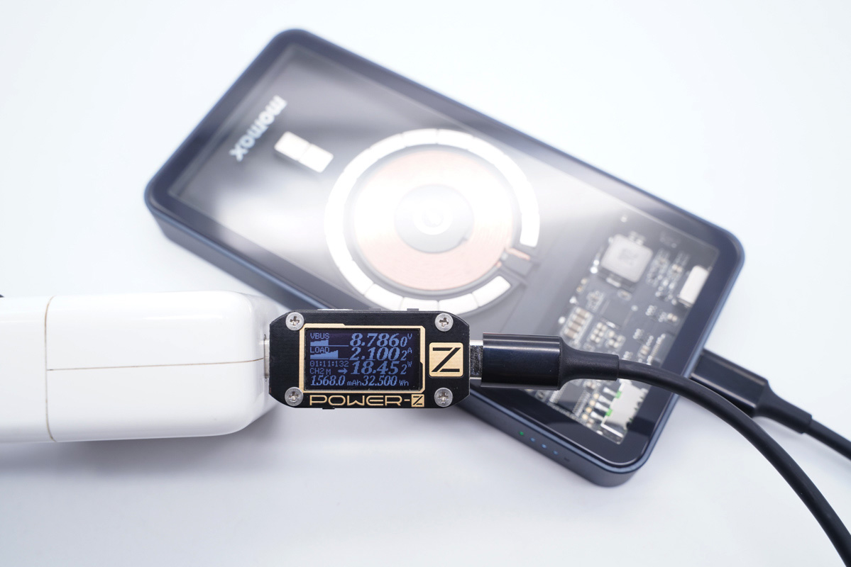

四、自充输入
1、USB-C输入
MOMAX摩米士透明磁吸无线充电宝支持18W USB-C自充电。
2、Lightning输入
支持12W Lightning接口自充电。
3、输入全程
使用PD充电器为充电宝充电,1小时55分前处于18W输入状态,随后功率和电流逐渐下降之后直至充电结束,全程耗时约3小时13分,最高功率为8.93V 2.10A 18.82W。

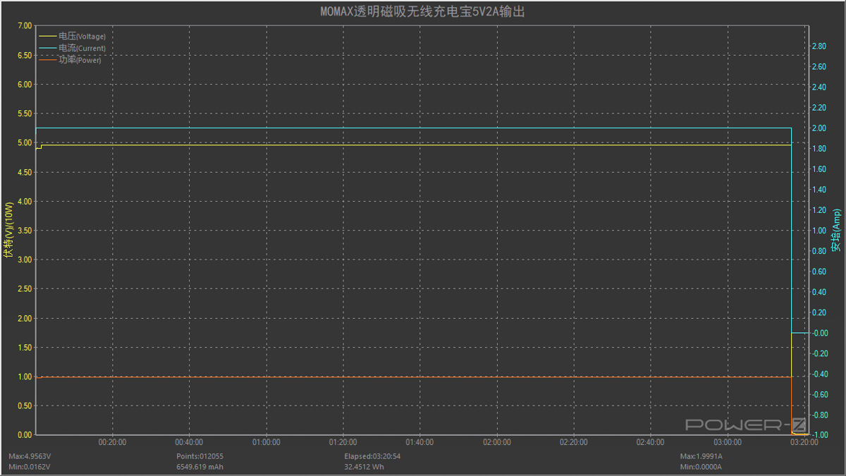

输出效率是测试充电宝在以不同档位不同功率的情况下实际能输出的电池能量值,是衡量充电宝性能的一个重要因素。
首先让充电宝以5V2A档位输出,整个测试过程非常稳定,全程耗时约3小时16分。放出的能量约为32.4512Wh,所以充电宝在以5V2A档位输出时的效率约为32.4512/37=87.7% 。

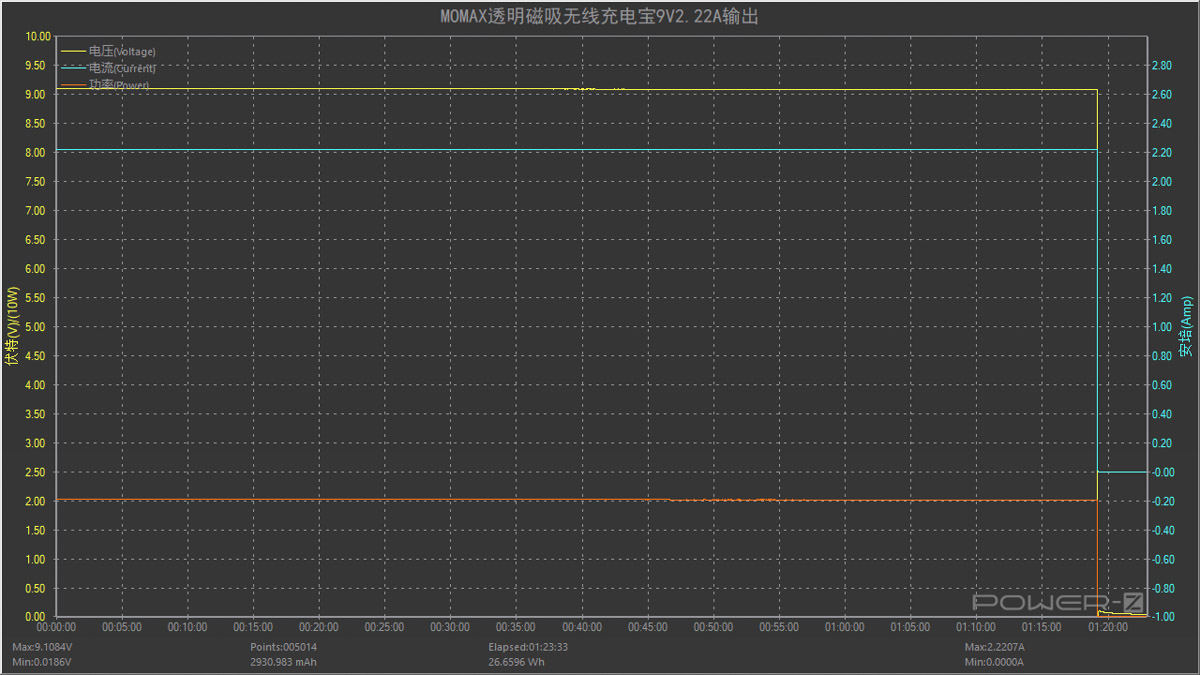

将电压电流提升至9V2.22A,整个测试过程依旧非常稳定,全程耗时约1小时19分。放出的能量约为26.6596Wh,所以充电宝在以9V2.22A档位输出时的效率约为26.6596/37=69.35% 。

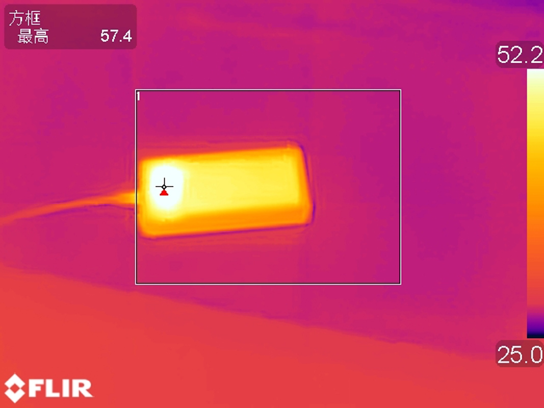

2、温度
测试环境:25℃恒温箱内
测试条件:以9V2.22A 20W功率持续输出1小时后采集温度
让充电宝以9V2.22A 20W的功率持续满载输出1小时后采集到充电宝表面的最高温度为44.8℃。
翻转至另一侧,充电宝表面的最高温度为57.4℃。
