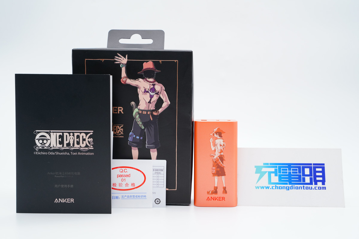

Anker航海王65W氮化镓充电器的包装盒正面就是艾斯的经典画面。
直接打开包装盒,内部除了充电器外还带有产品的使用手册,连使用手册都是特别定制的。

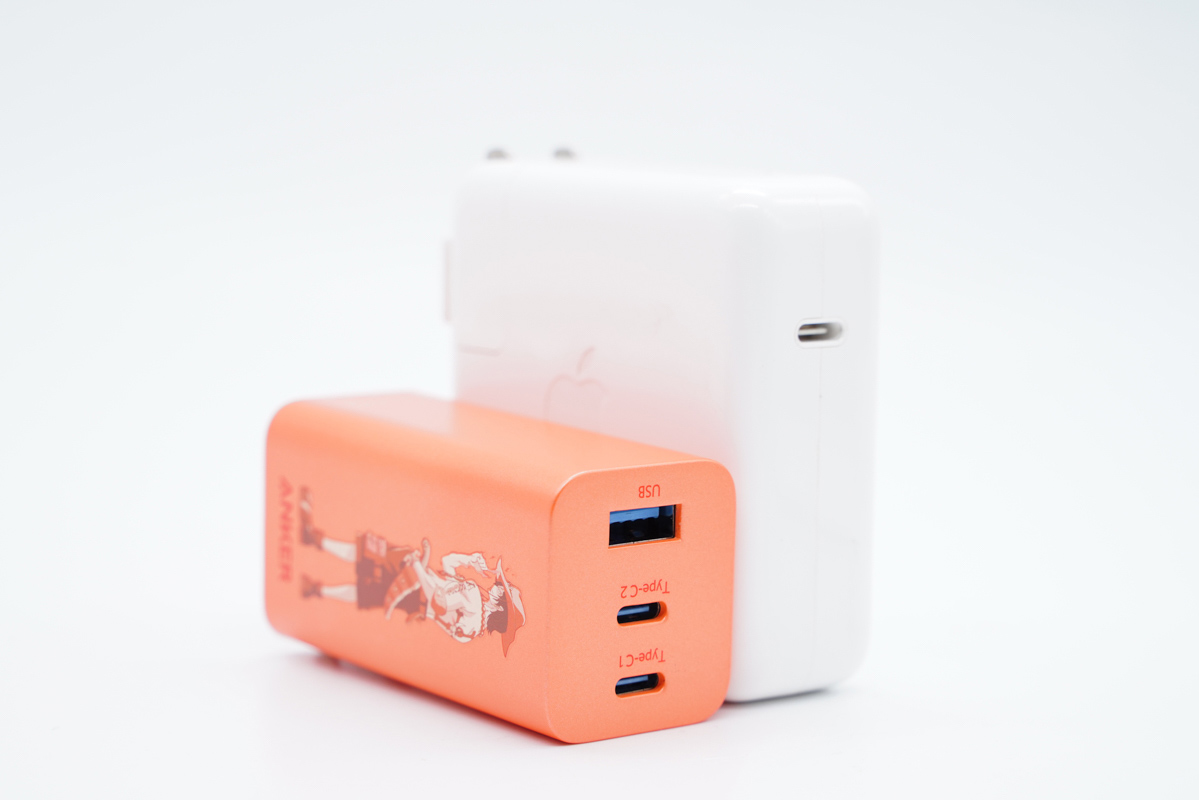

2、充电器外观

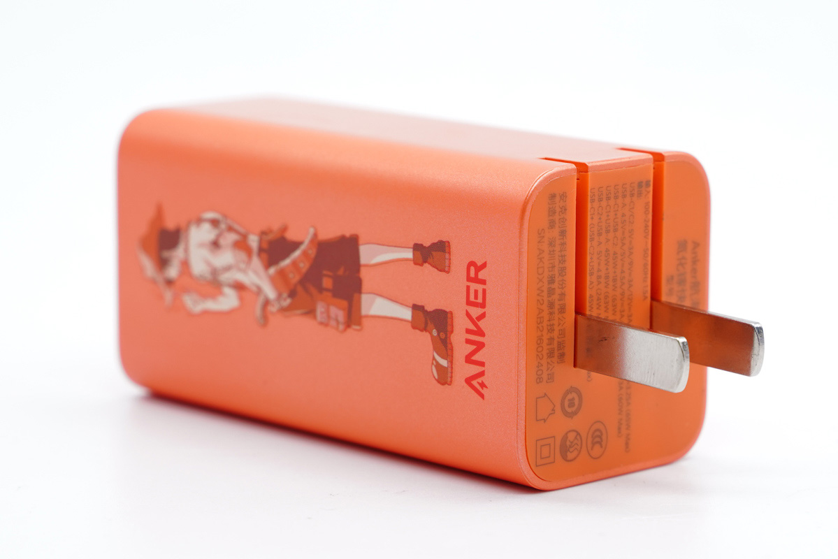

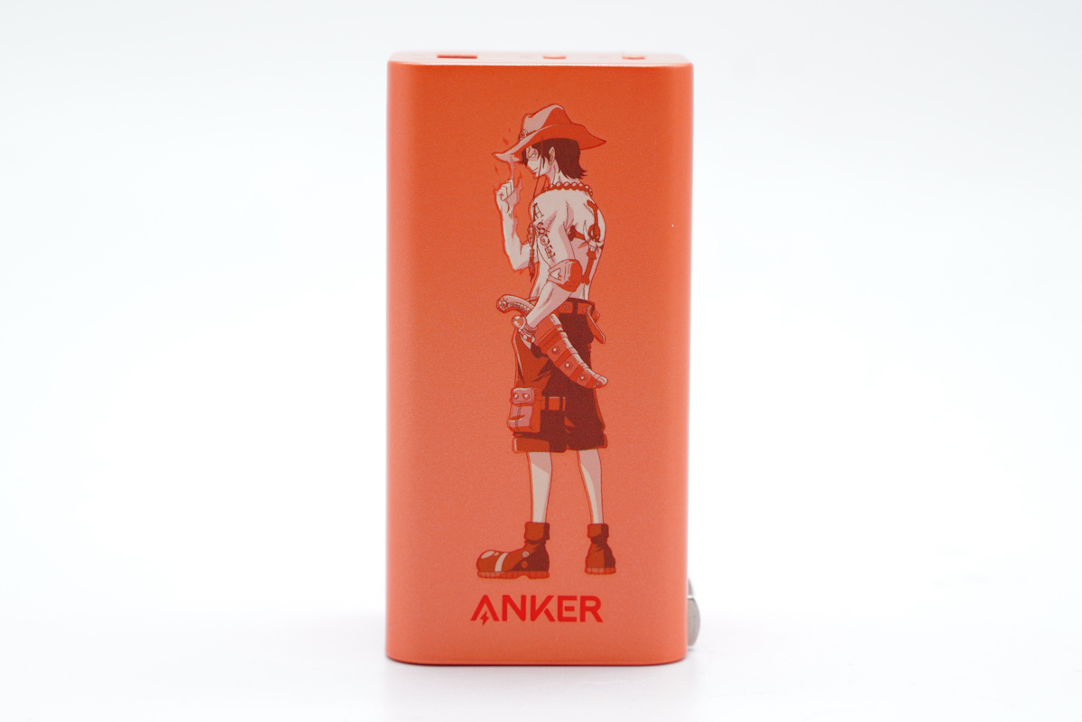

Anker航海王65W氮化镓充电器整个壳体的外观颜色为橘色,正面带有艾斯的动漫外观以及Anker的品牌Logo。
整个充电器采用长条状的外形设计,也是目前多口大功率氮化镓充电器的主流设计。
插脚可以折叠,方便收纳整理。

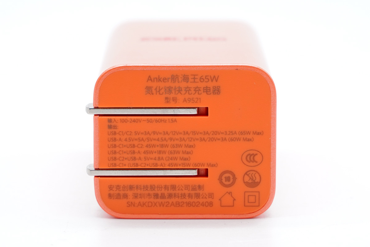

插脚所在面印着具体的参数信息,详情如下。
产品名称:Anker航海王65W氮化镓快充充电器
型号:A9521
输入:100-240V 50/60Hz 1.5A
USB-C1/C2输出:5V3A、9V3A、12V3A、15V3A、20V3.25A(65W Max)
USB-A输出:4.5V5A、5V4.5A、9V3A、12V3A、20V3A(60W Max)
USB-C1+USB-C2:45W+18W(63W Max)
USB-C1+USB-A:45W+18W(63W Max)
USB-C2+USB-A:5V4.8A(24W Max)
USB-C1+(USB-C2+USB-A):45W+15W(60W Max)
安克创新科技股份有限公司监制
制造商:深圳市雅晶源科技有限公司

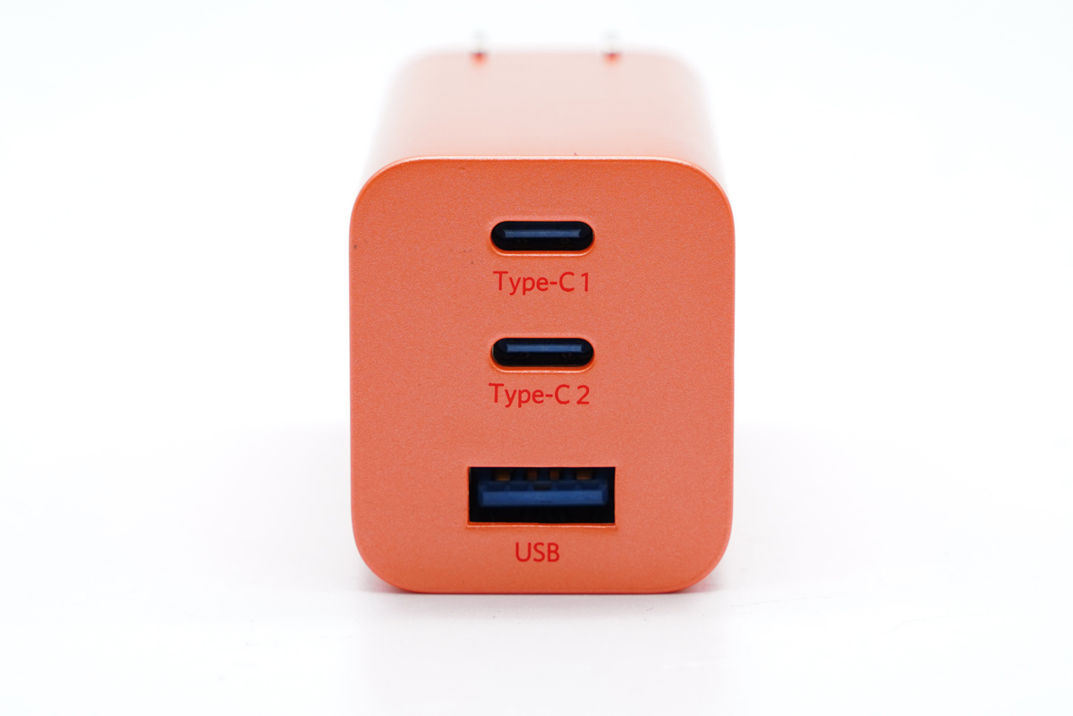

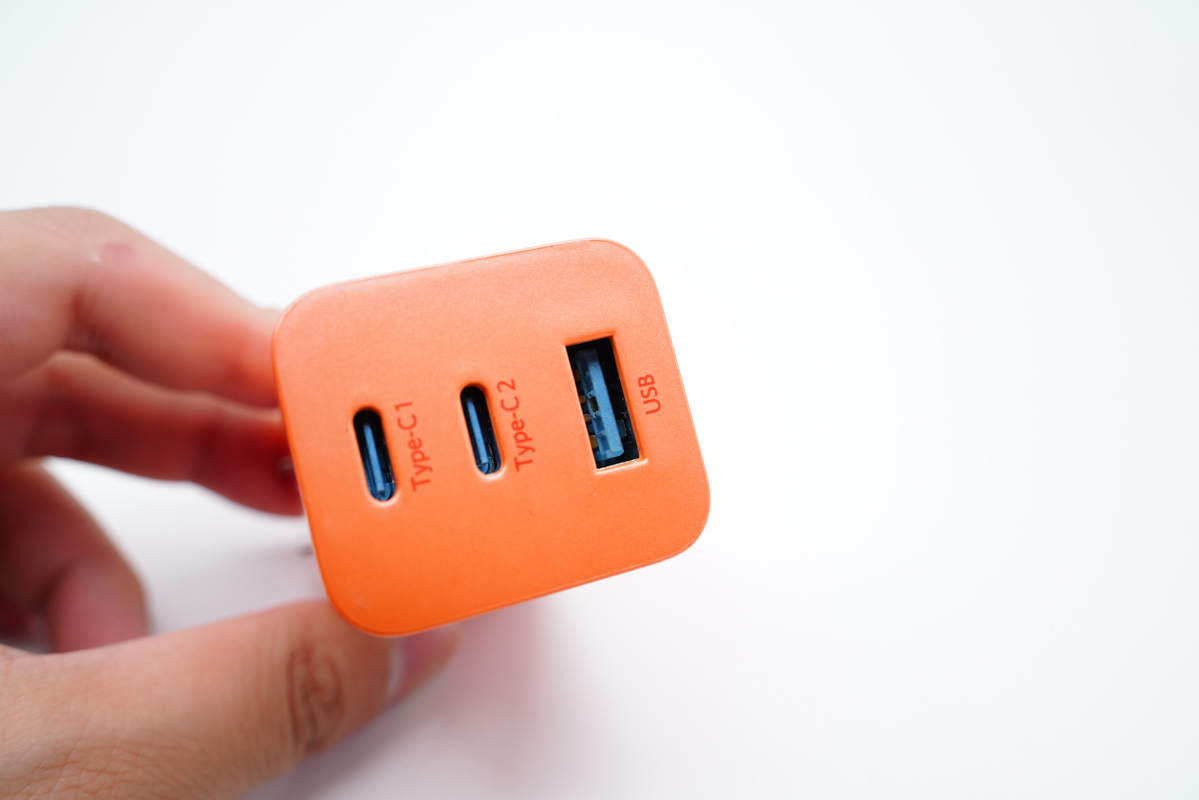

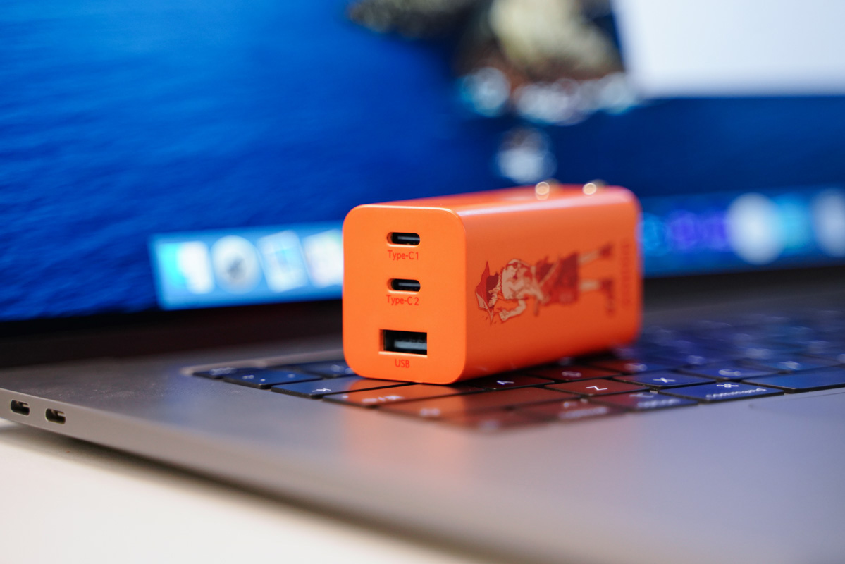

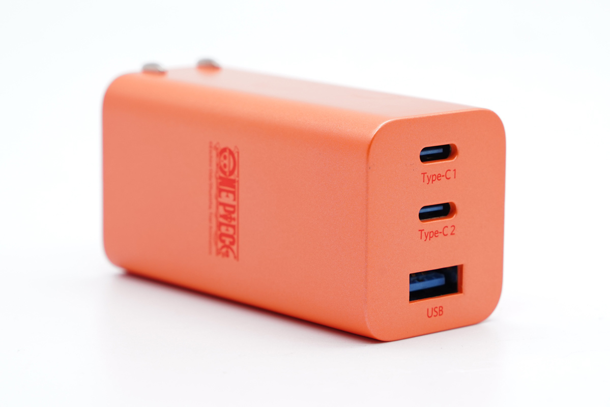

接口部分为常见的2C1A配置,每个接口下面标有具体名称。
3个接口全部是蓝色内舌,符合Anker的品牌色,USB-A外侧额外带有触点,USB-A支持特殊快充。

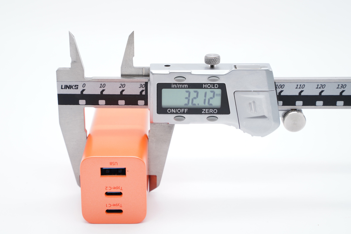

3、体积重量

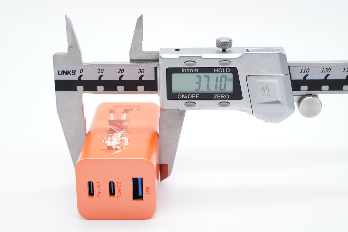

使用卡尺实测Anker航海王65W氮化镓充电器的长度约为72.63mm(不含插脚)。
宽度约为37.10mm。
厚度约为32.12mm。
由此可以得出Anker航海王65W氮化镓充电器的三围尺寸为72.63x37.10x32.12mm,充电器的体积约为86.54cm³,以最高输出65W计算,功率密度约为0.75W/cm³。
整体和苹果61W PD充电器做个对比,功率比后者大,体积比后者小了一半。

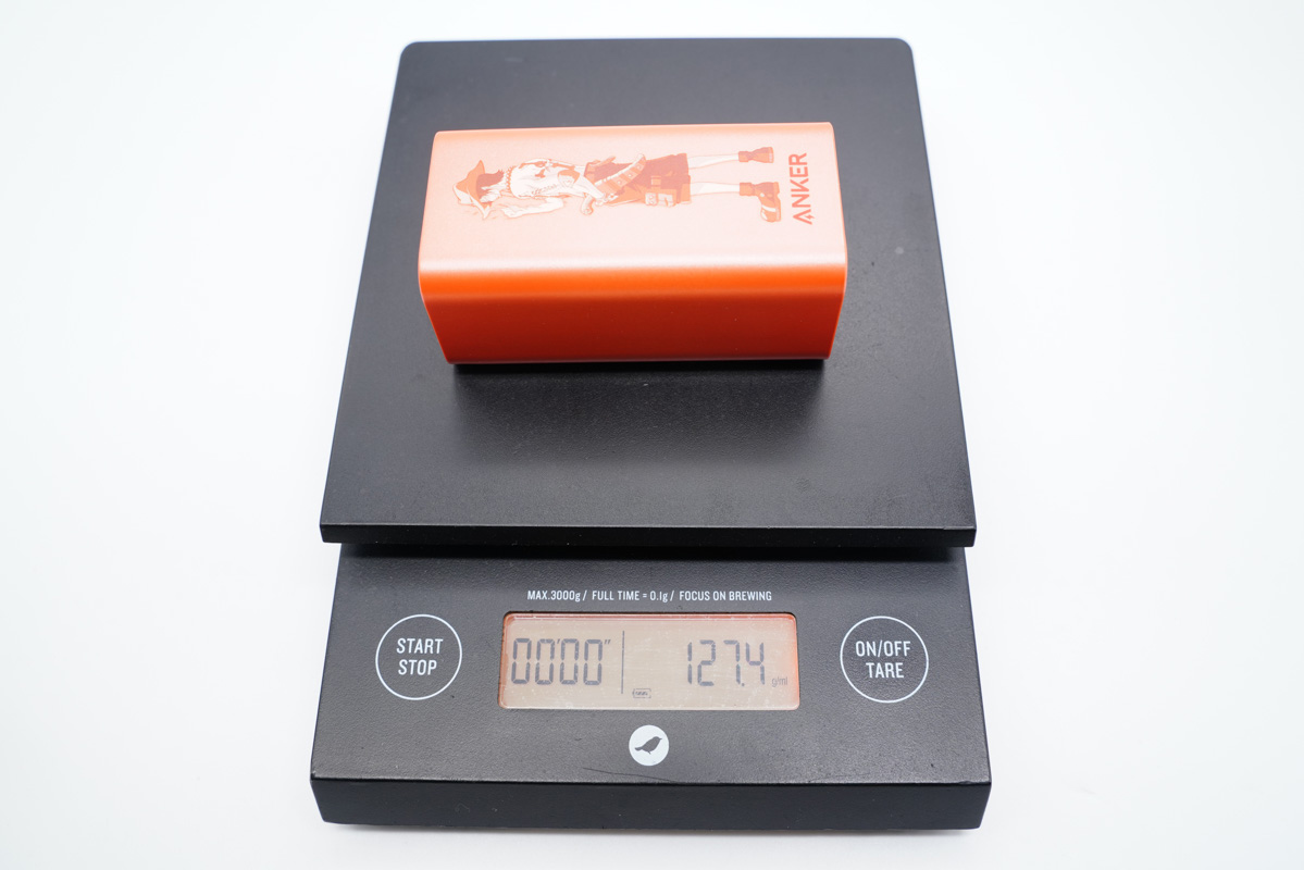

充电器的净重约为127.4g。

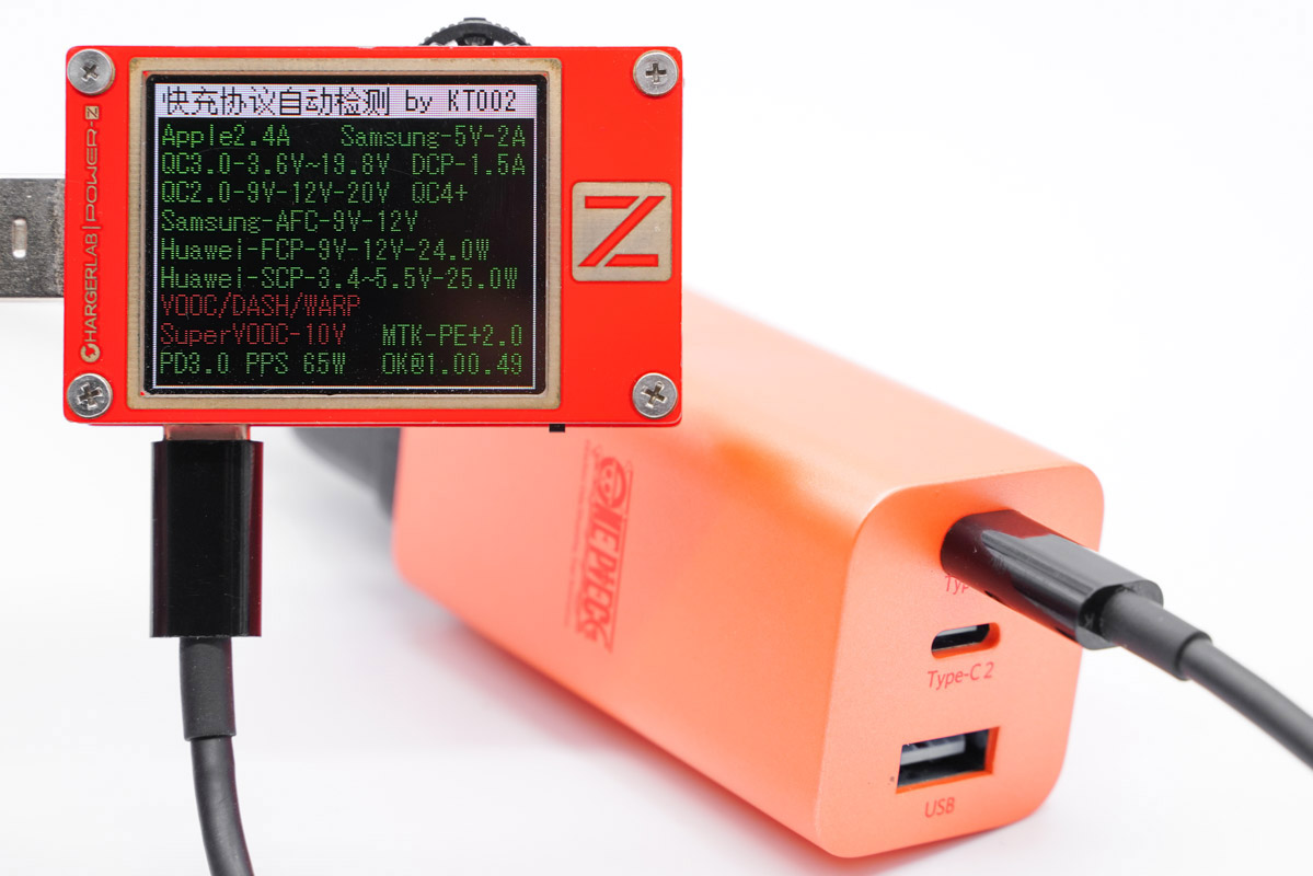

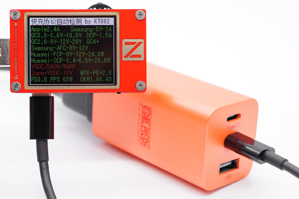

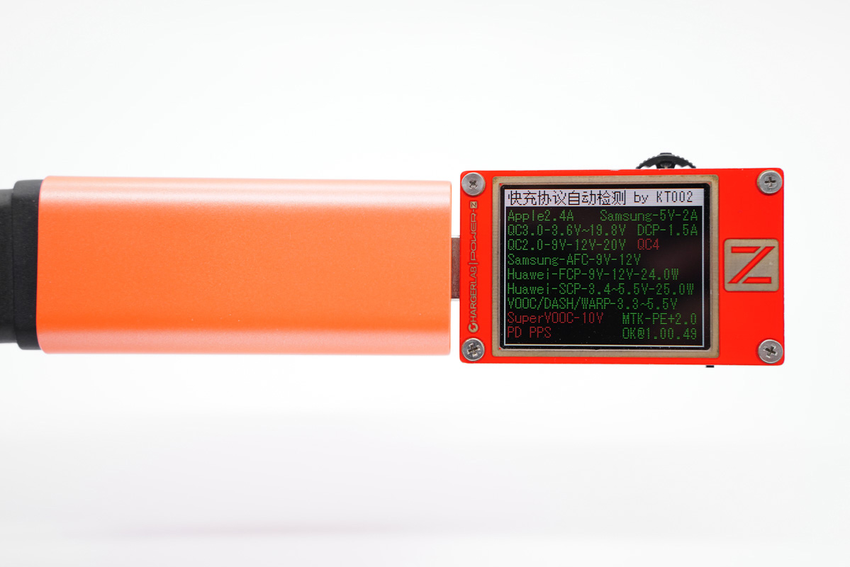

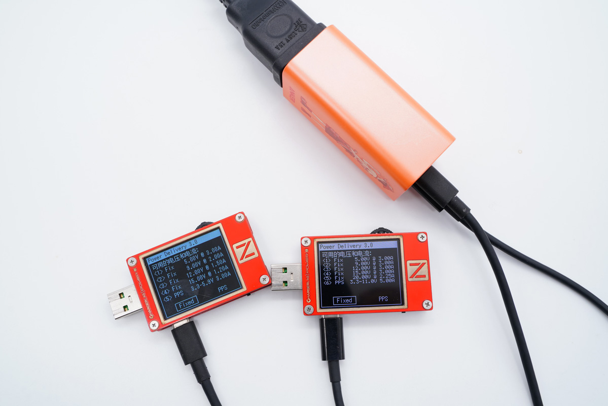

使用ChargerLAB的POWER-Z KT002读取USB-C1接口的快充协议,实测支持PD、PPS、Apple2.4A、QC2.0、QC3.0、QC4+、AFC、FCP、SCP、MTK-PE快充协议,在协议的支持上还是比较全面的。

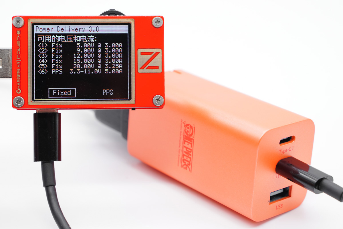

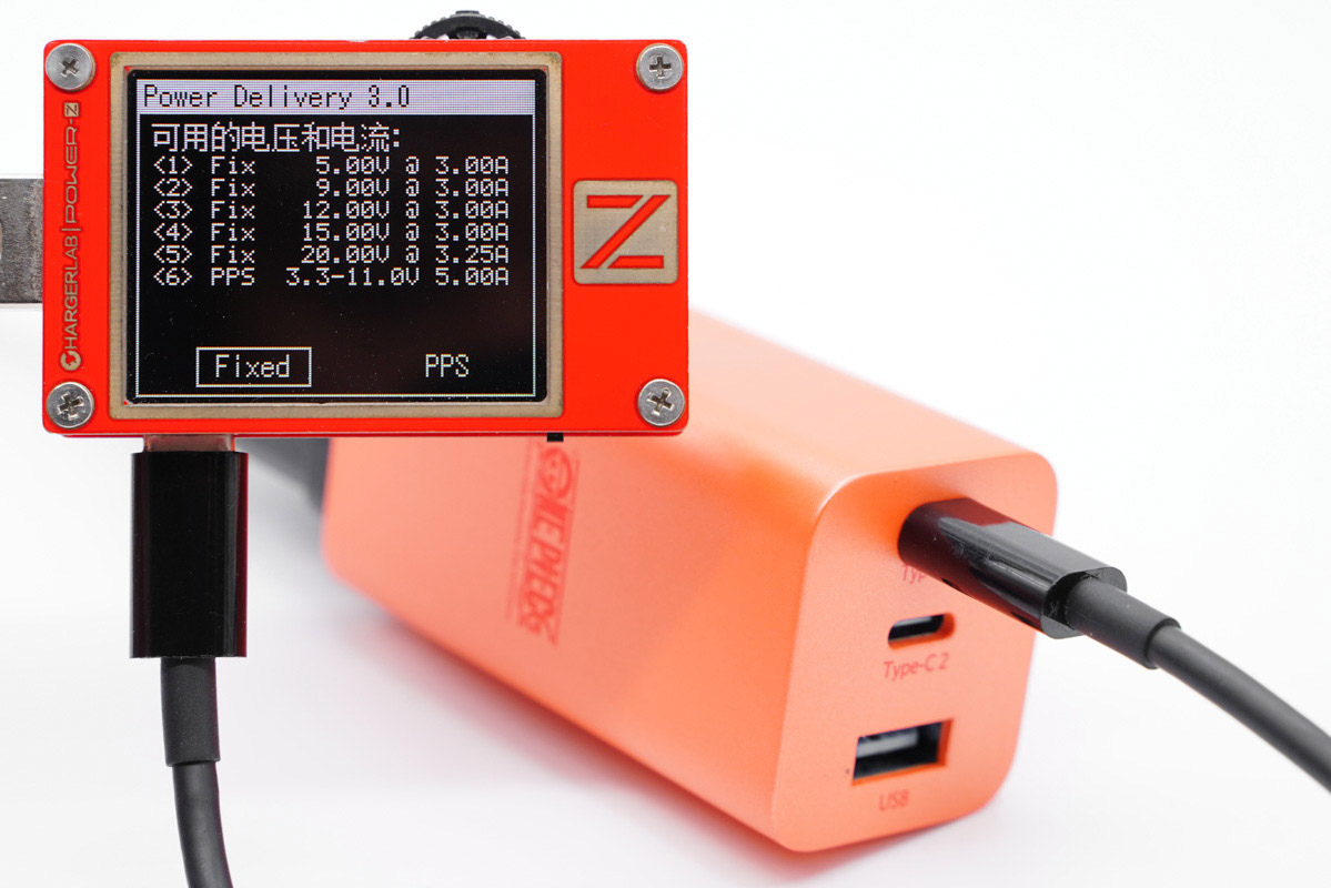

读取USB-C1接口的PDO报文,支持5V3A、9V3A、12V3A、15V3A、20V3.25A五个固定电压档位,此外还支持3.3-11V 5A一组PPS档位。
2、USB-C2
在读取USB-C2接口的快充协议时发现和USB-C1相同。
PDO方面和USB-C1也相同,USB-C1和C2在性能表现上完全相同。

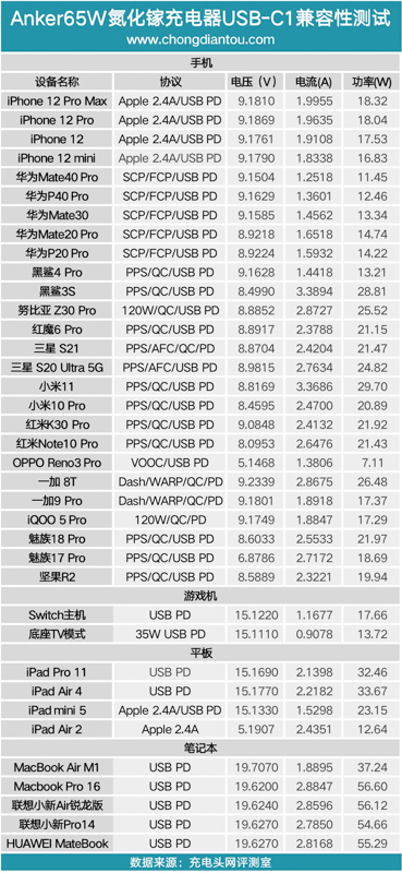

因为USB-C1和C2在协议和PDO的支持上完全相同,所以此次兼容性仅测试USB-C1。
1、USB-C1

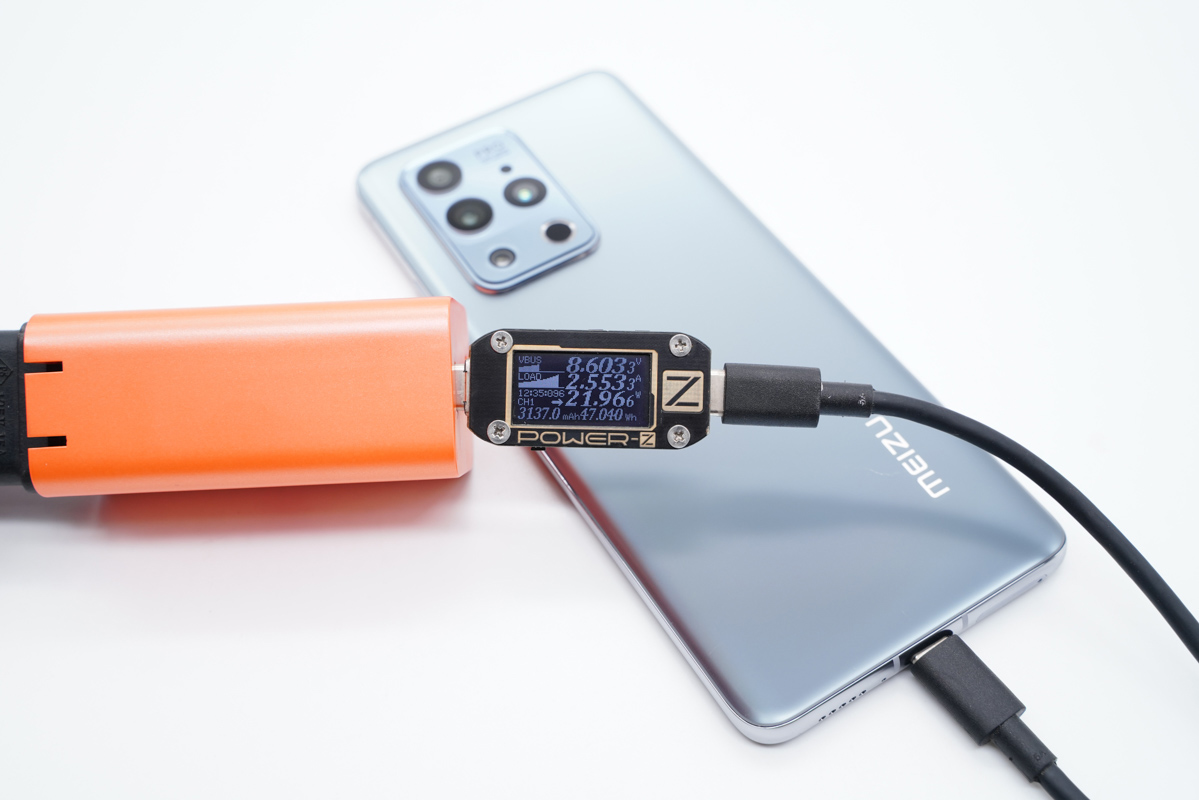

USB-C1支持最高65W的充电功率,为魅族18 Pro充电功率可以达到8.60V 2.55A 21.96W。

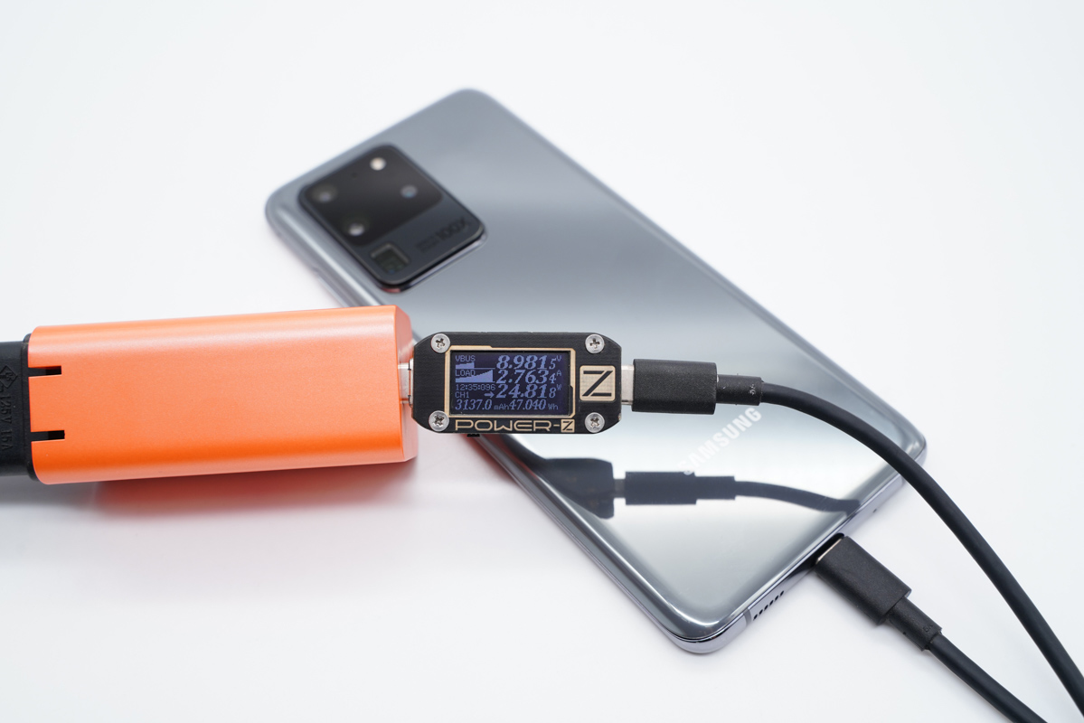

为三星S20 Ultra充电功率可以达到8.98V 2.76A 24.81W,这要归功于PPS协议的支持。

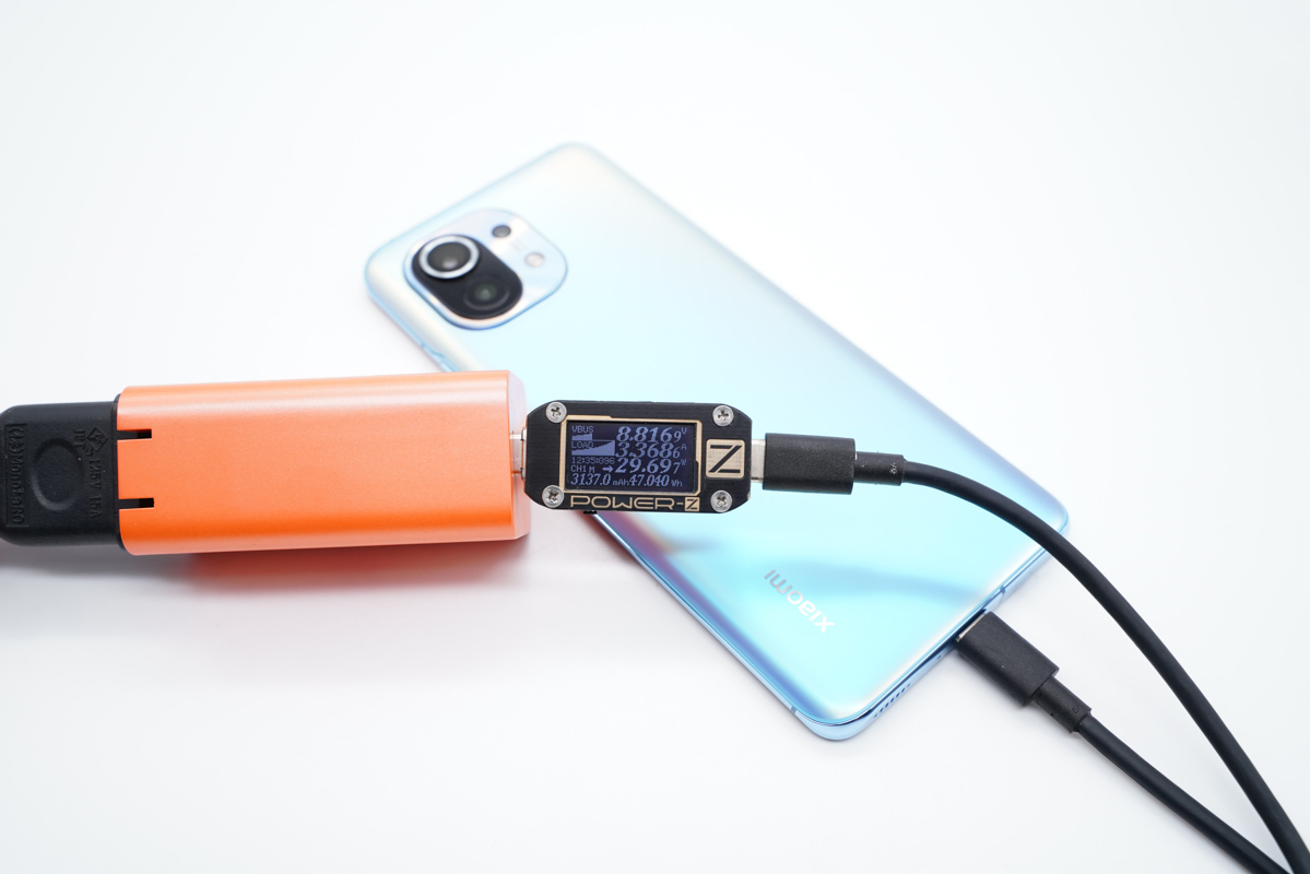

为小米11充电功率可以达到8.81V 3.36A 29.69W,表现不错。

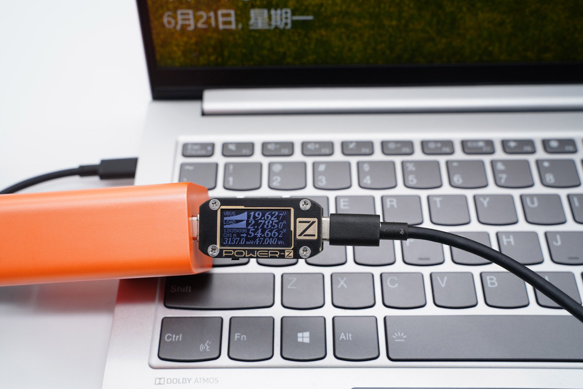

而对于笔记本则可以提供最高65W PD快充,为联想小新Pro充电功率可以达到19.62V 2.78A 54.66W。

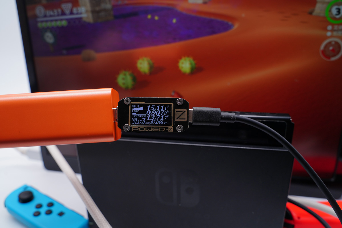

USB-C1支持65W快充,支持15V3A PD快充档位,实测可以激活Switch的底座TV模式。

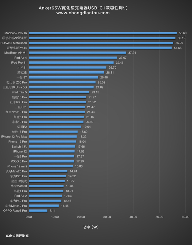

测试数据汇总,除iPad Air 2外,其他iPad和笔记本电脑均可以触发15V或者20V快充档位,手机这里几乎清一色的9V快充,整体表现不错。
柱状图这里笔电的功率自然最高,其他设备均处于正常功率表现。

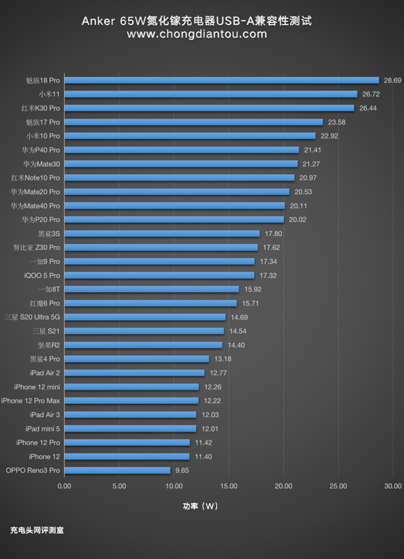

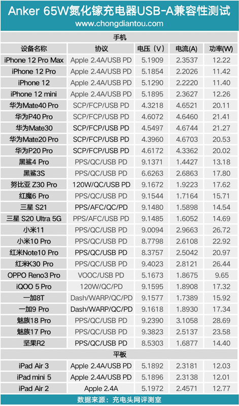

2、USB-A

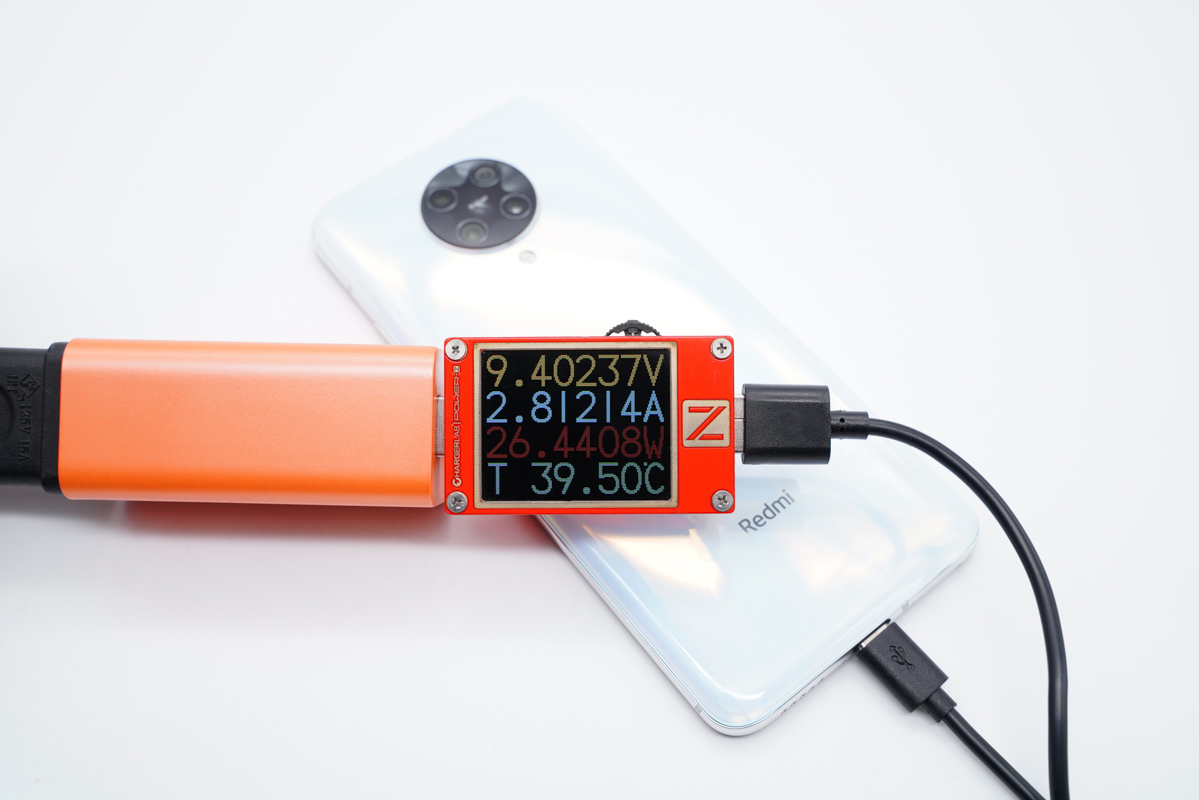

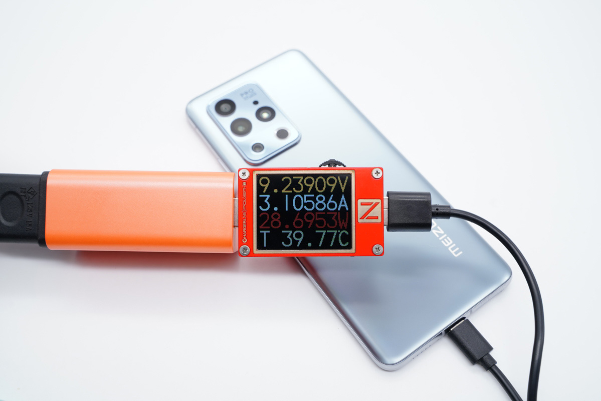

USB-A支持最高60W快充,为魅族18 Pro充电功率可以达到9.23V 3.10A 28.69W。
为红米K30 Pro充电功率可以达到9.40V 2.81A 26.44W。
USB-A的测试数据汇总,苹果的设备按照“惯例”功率在12W左右,为华为手机可以提供低压直充的SCP快充,整体来看对其他设备的充电支持情况非常不错。
魅族18 Pro的功率最高,小米11和红米K30 Pro紧随其后,整体来看USB-A对各个设备的快充支持情况表现很好。

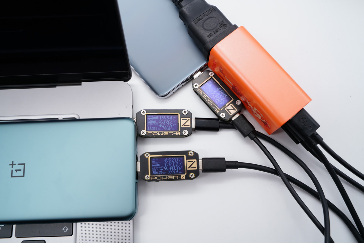

3、多口同时输出
(1)C1+C2

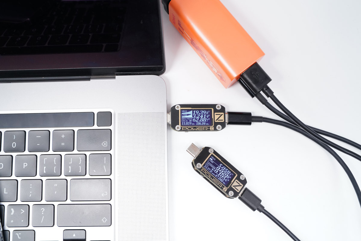

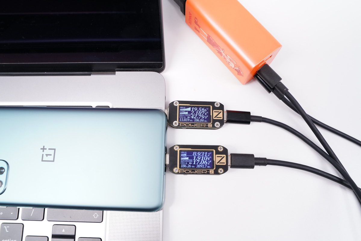

使用USB-C1为笔记本充电,功率为42.79W,同时使用USB-C2为手机充电,功率为17.06W,充电器支持C1和C2同时输出,功率分配规则为45W+18W。
(2)C1+C2+A

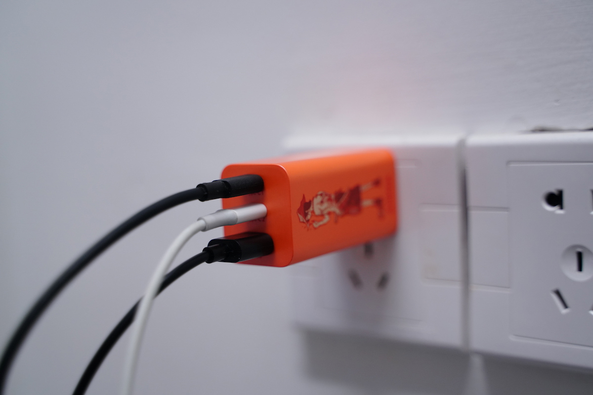

同时使用3个USB接口输出,USB-C1为笔记本电脑充电,功率为42.75W,同时使用USB-C2和USB-A为2台手机充电,功率分别为9.40W和7.10W,充电器支持3个接口同时输出,功率分配规则为45W+5V3A。
经常看到有读者反馈多口充电器的接口连着线,其中一个在工作另一个在闲置(空载),最终在工作接口的功率是否有影响,这里进行了实测,无任何影响,USB-C接口为笔记本充电功率可以到达充电器的最大输出。

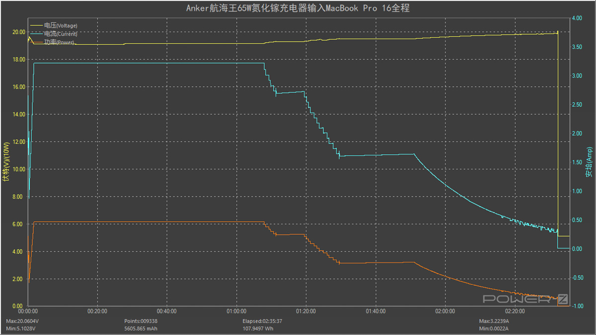

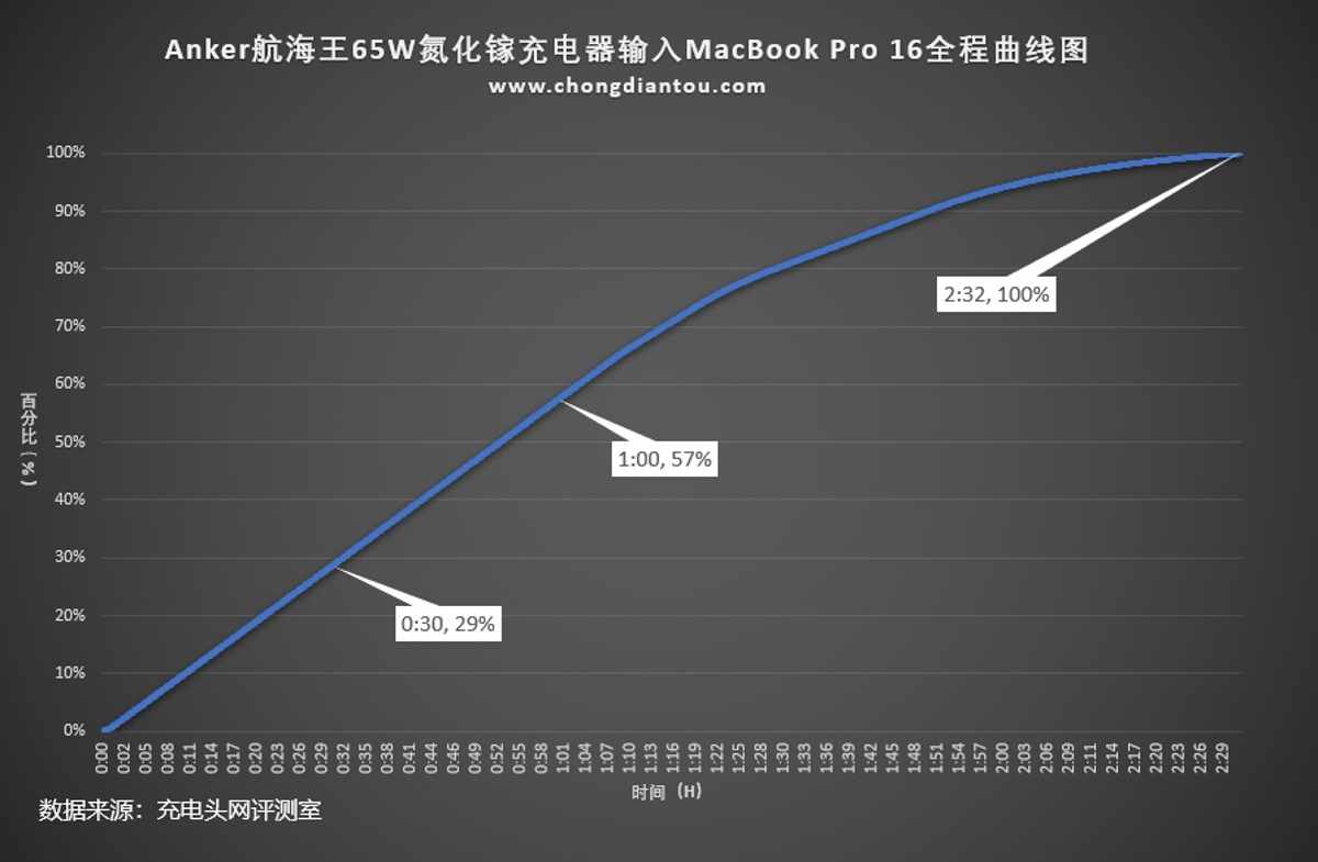

Anker的这款氮化镓充电器支持最高65W的输出功率,已经可以达到为笔记本电脑充电的程度,但是为了可以最大程度发挥出充电器的性能,所以此次加入了为MacBook Pro 16充电全程的数据,MacBook Pro 16支持百瓦快充,标配的是96W PD充电器。下方是实测结果。
使用Anker航海王65W氮化镓充电器为MacBook Pro 16充电,约1小时07分前功率一直可以保持在62W左右,随后功率和电流开始呈阶梯式的下降状态,全程耗时约2小时32分,最高功率为19.15V 3.22A 61.71W。
将测试全程绘制成曲线图,Anker航海王65W氮化镓充电器可以为MacBook Pro 16半小时充电29%,1小时充电57%,完全充满需要2小时32分。

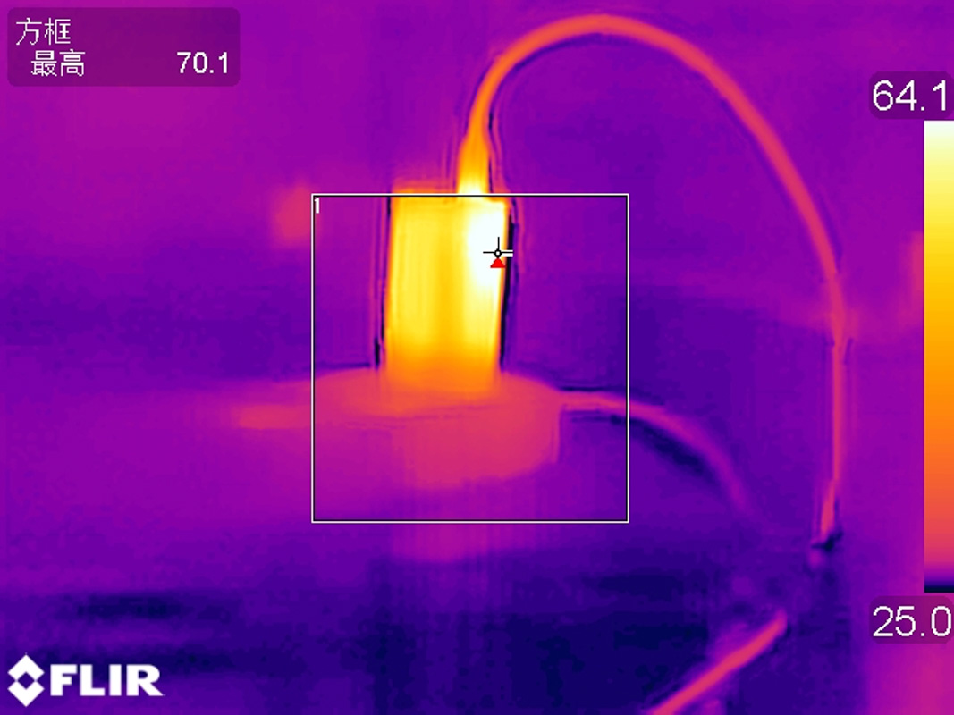

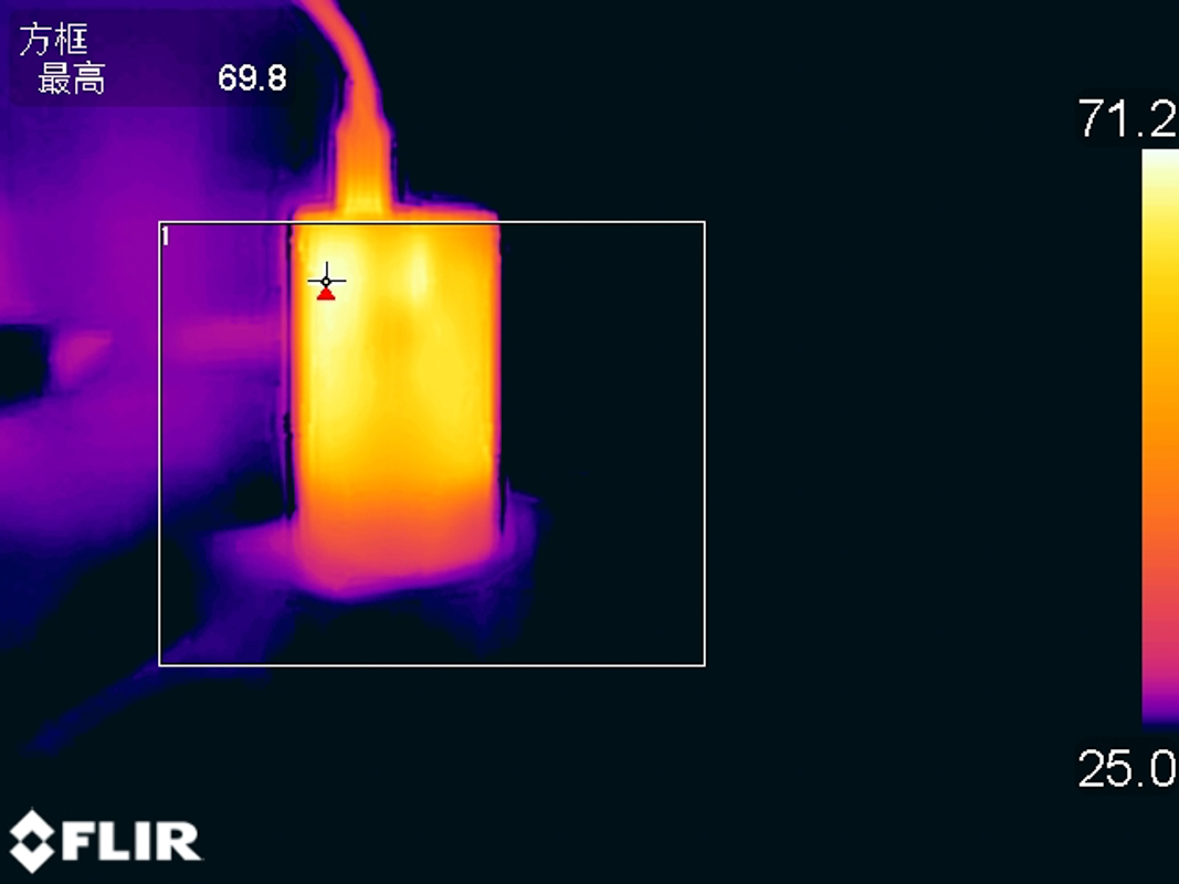

1、温升
测试环境:25℃的恒温箱
测试条件:以20V3.25A 65W功率持续输出1小时后采集温度
让充电器以20V3.25A 65W的功率持续满载输出1小时后采集到充电器表面的最高温度为70.1℃。
翻转至另一侧,充电器的最高温度为69.8℃。

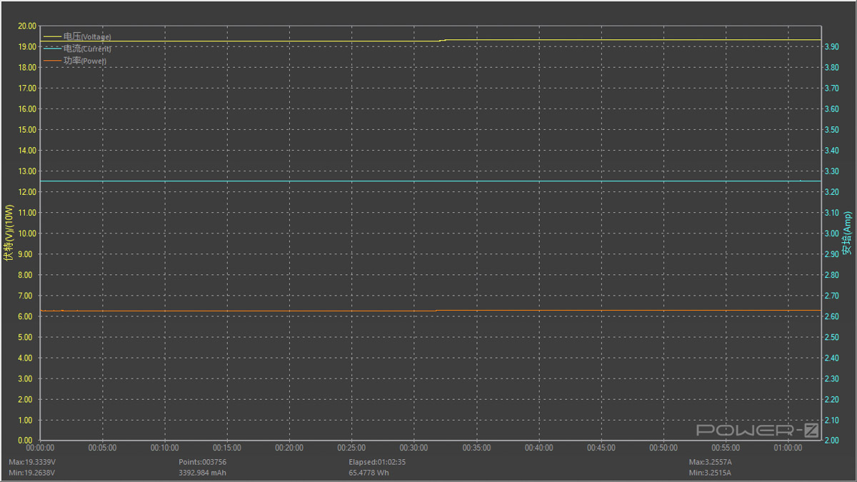

按照额定功率20V 3.25A 65W满载对充电器进行稳定性测试,测试时间为一小时,测试过程中电压值呈水平直线,无明显波动情况,长时间满载比较稳定。

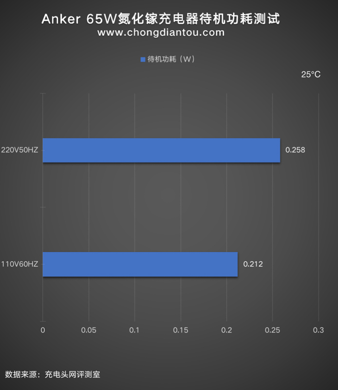

经过功率计测试,Anker 65W氮化镓充电器在220V 50Hz的空载功耗为0.258W,换算下来一年损耗的电能约为2.26KW·h,若市价电为0.6元/KW·h,则充电器一年的空载功耗约为1.35元左右。
110V 60Hz时的空载功耗为0.21W,换算下来,一年损耗的电能约为1.85KW·h,若市价为0.6元/KW·h,则充电器一年的空载功耗约为1.11元左右。Anker 65W氮化镓充电器内部使用了纳微NV6115氮化镓功率芯片,从制造环节就开始降低二氧化碳的排放,氮化镓器件产生的碳足迹比硅器件有明显的下降。

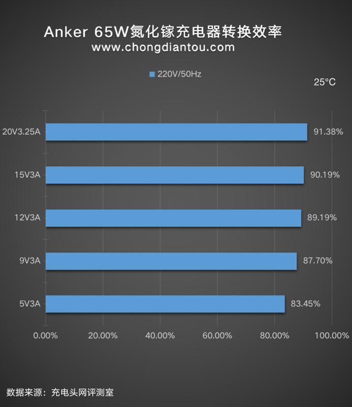

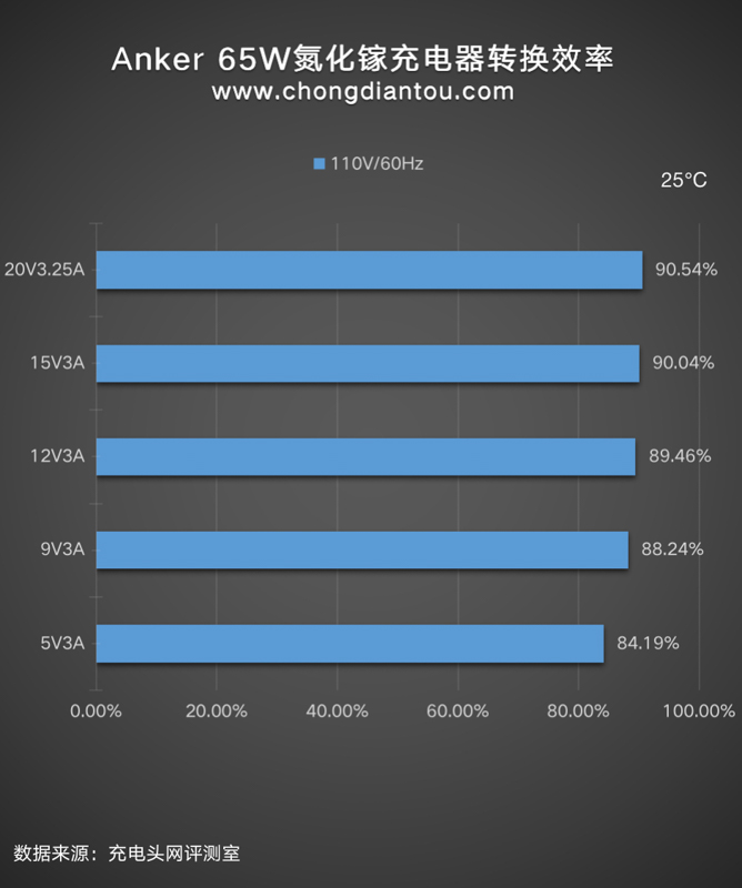

我们平时看充电器上面的参数输出100W或者65W是充电器可以为设备提供的最大输出功率,但充电器从插座上汲取的功率往往要更大一些,下面是Anker航海王65W氮化镓充电器在220V 50Hz和110V 60Hz交流输入的情况下分别进行了转换效率测试,测试结果如下:
220V 50Hz下,将Anker航海王65W氮化镓充电器在各个电压档位的输出功率拉满进行测试:五个档位测得插线板AC端输入功率和USB端输出功率,通过计算,可得充电器的转换效率从83.45%到91.38%不等。
110V 60Hz下,充电器的转换效率从84.19%到90.54%不等。

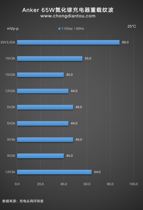

5、纹波测试

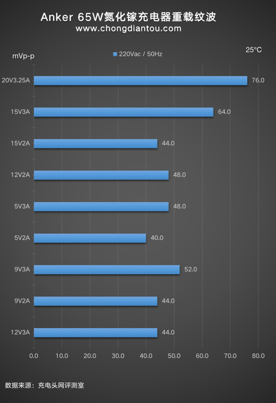

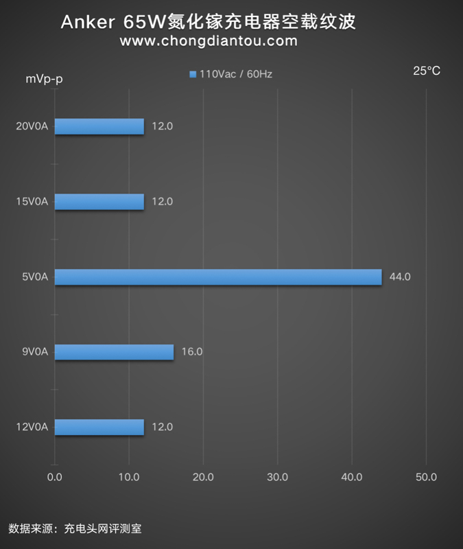

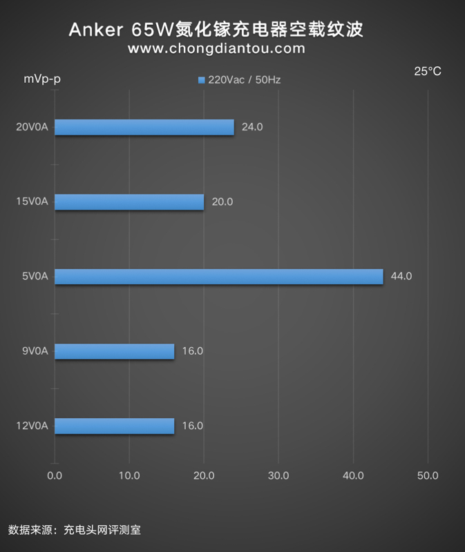

空载情况下:五个档位输出时纹波峰峰值从16mVp-p到44mVp-p不等。
重载情况下:九个档位输出时纹波峰峰值从40mVp-p到76mVp-p不等。
空载情况下:五个档位输出时纹波峰峰值从12mVp-p到44mVp-p不等。
重载情况下:九个档位输出时纹波峰峰值从40mVp-p到88mVp-p不等。
纹波测试小结
国家标准中充电器纹波要求是不高于200mVp-p,Anker航海王65W氮化镓充电器在110V 60Hz、220V 50Hz输入电压下,所有输出功率纹波峰峰值均低于200mVp-p这个标准,表现不错。
