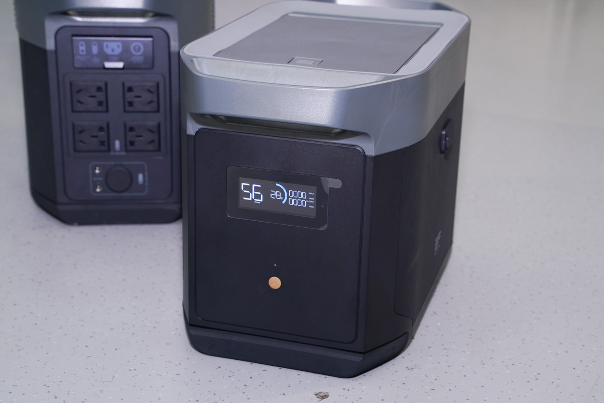

初次上手 EcoFlow 正浩的这款型号为德 DELTA Max 的户外电源,整个产品采用对称式的设计语言。机身采用两段式的设计风格,正面自带 EcoFlow 的品牌 Logo。

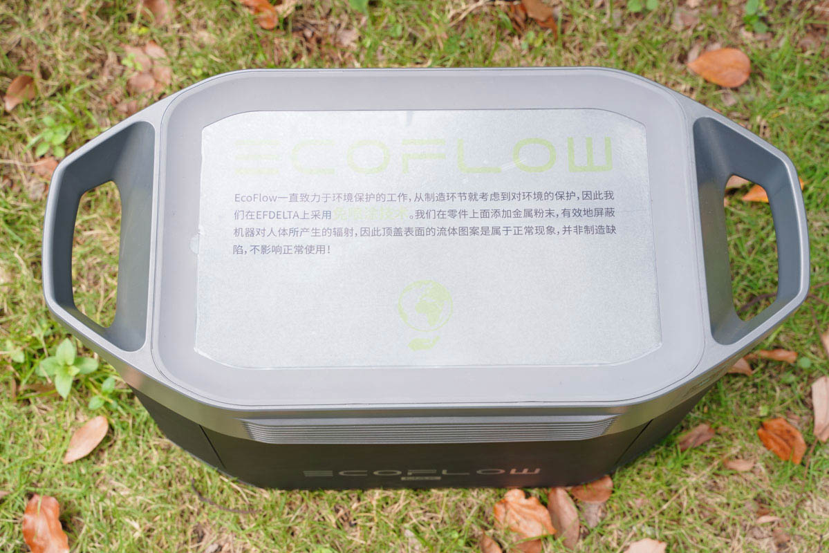

顶部自带官方标注的文字信息,详情如下。
EcoFlow 一直致力于环境保护的工作,从制造环境就考虑对环境的保护,因此我们在 DELTA 上采用免喷涂技术。我们在零件上面添加金属粉末,有效地屏蔽机器对人体所产生的辐射,因此顶盖表面的流体图案是属于正常现象,并非制造缺陷,不影响正常使用。

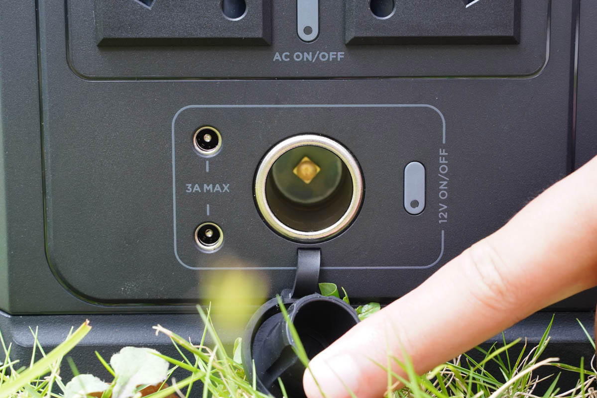

EcoFlow正浩 德 DELTA Max 户外电源的接口全部集中在较窄的两个侧面上,先来看一边,整体分为三个区域,中间为 220V AC 交流输出接口,底部为车充输出接口以及 DC 输出接口,每种接口区域均有独立开关控制。

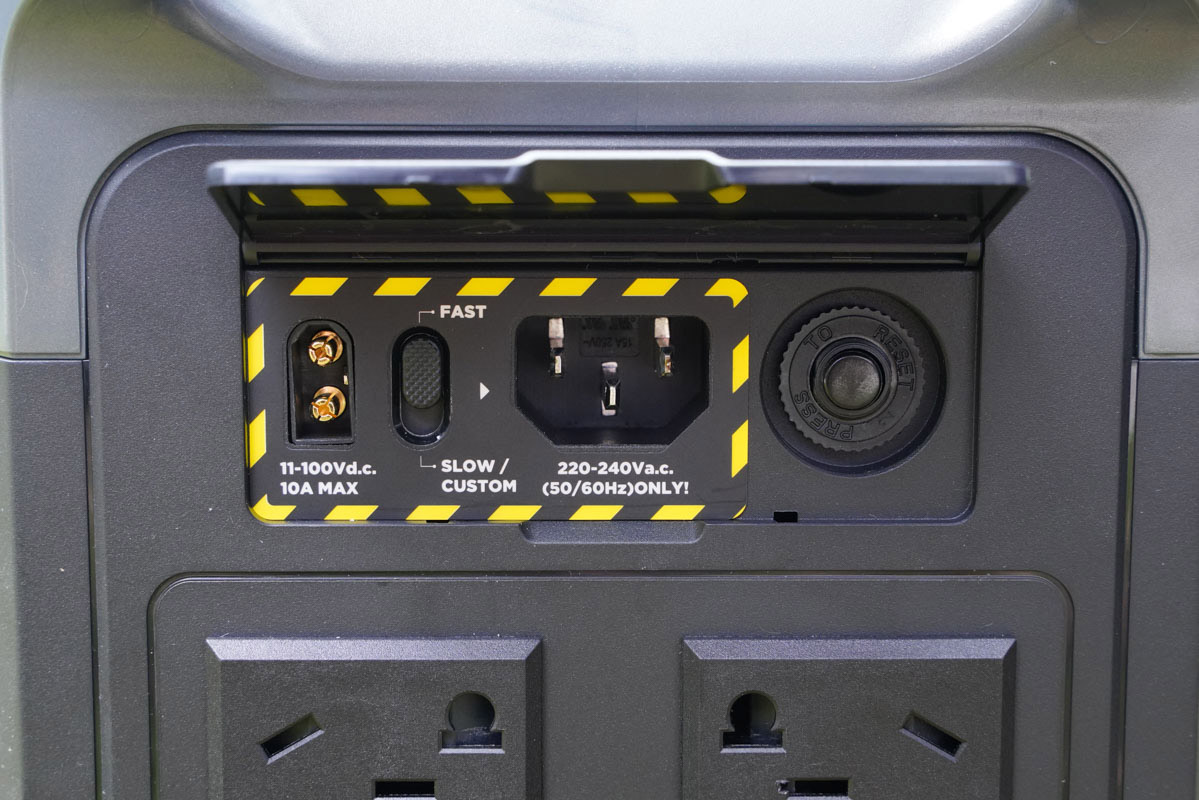

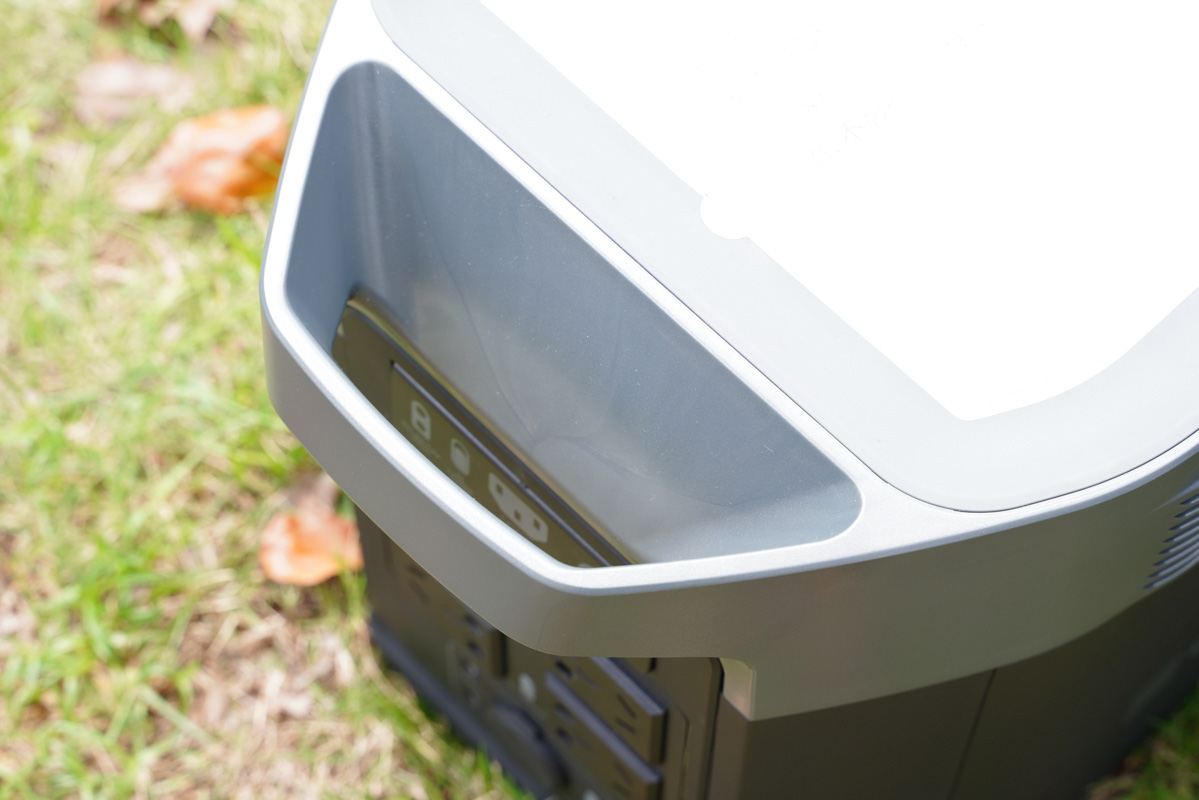

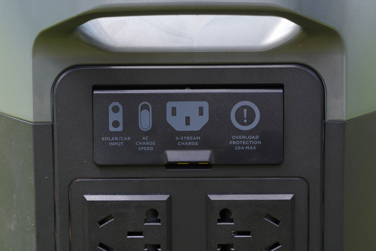

输入接口上面自带保护盖,可以防止异物进入。上面还带有标识说明。

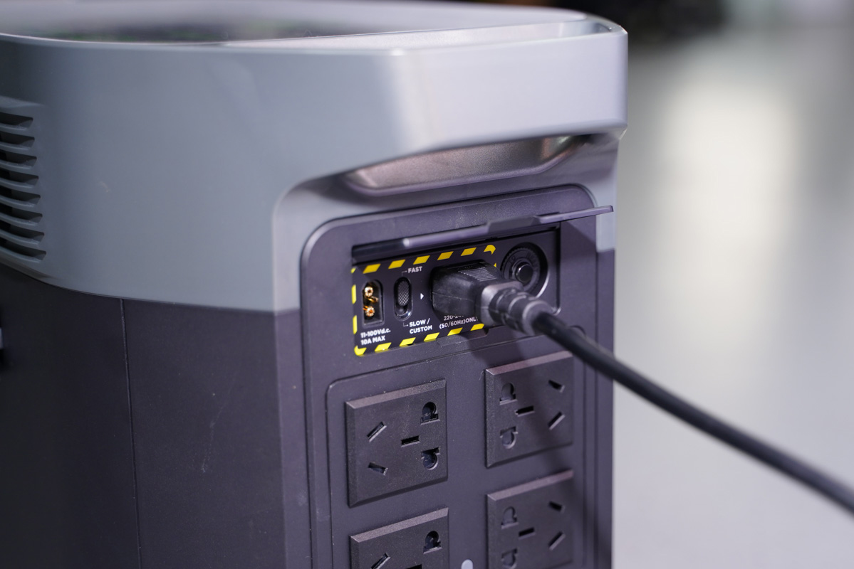

打开保护盖,从左到右分为大电流太阳能和车充直流输入接口;快速充电/自定义充电设置切换开关;品字交流电输入接口以及过载保护开关。

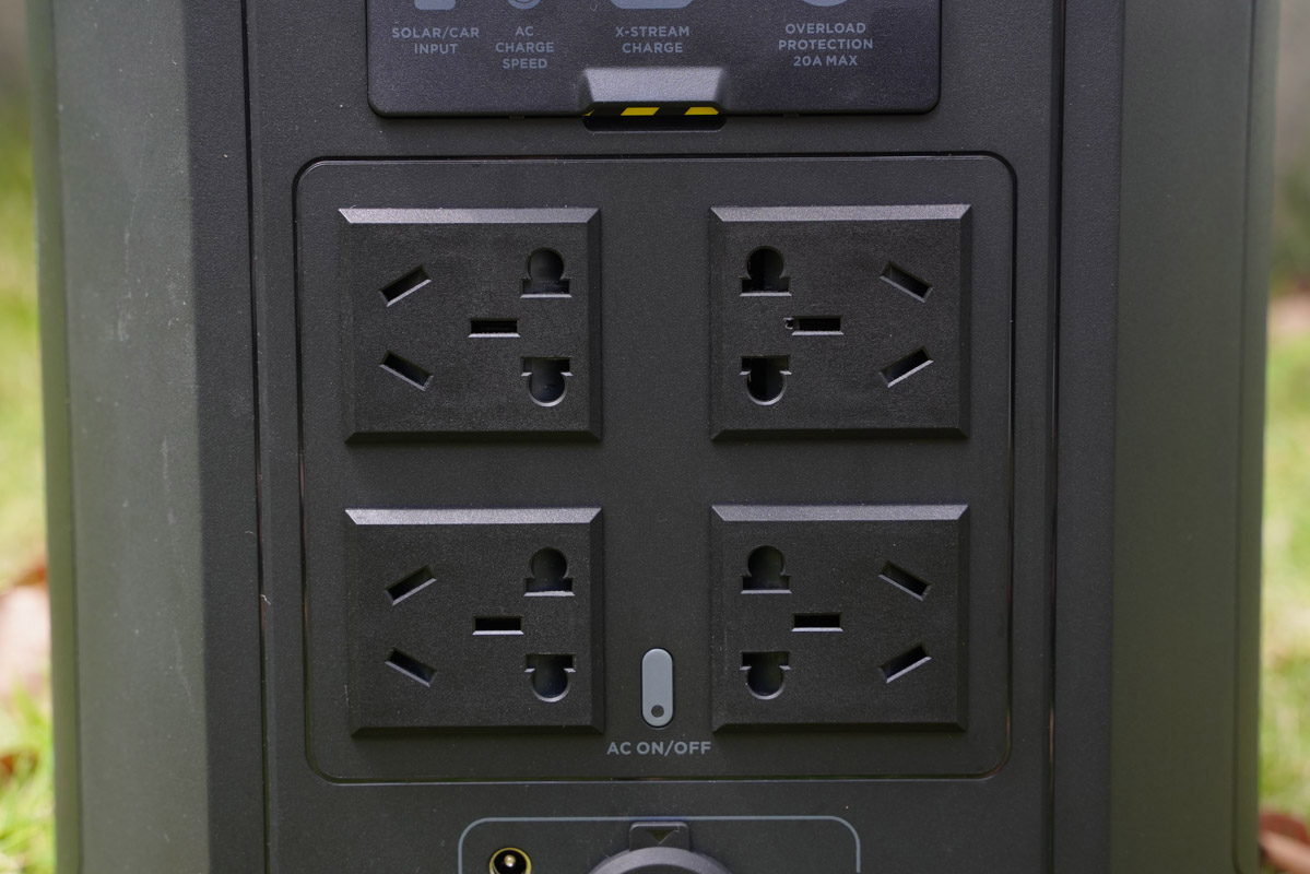

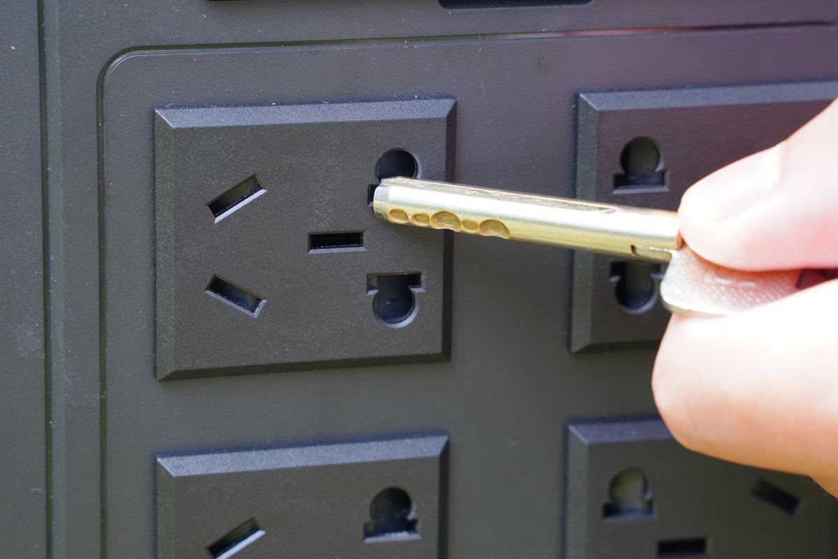

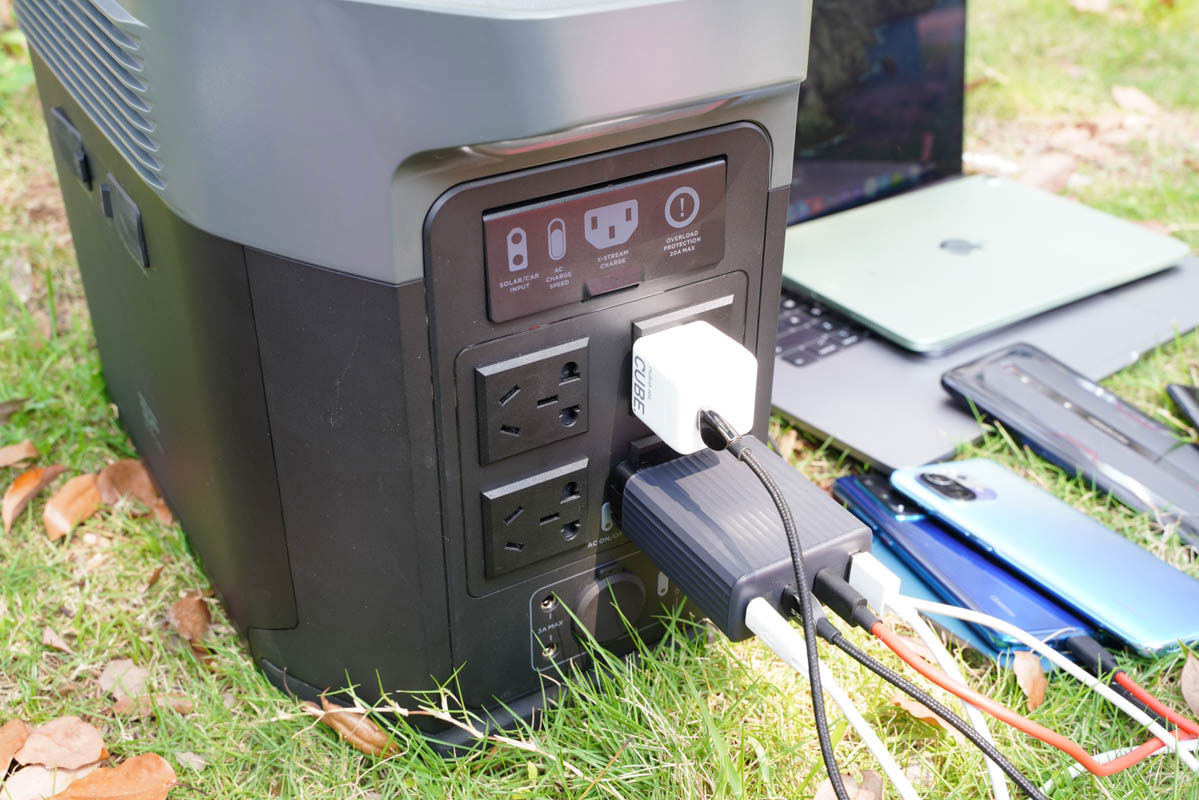

220V AC 输出接口特写,EcoFlow正浩 德 DELTA Max 户外电源共配备了 4 个 220V AC 输出接口,兼容两插、三插脚插头使用。
插孔内部自带安全门设计,当有异物接触安全门时无法打开,也就无法深入内部了。只有当插头的 2 个 / 3 个插脚同时插入才可开启安全门,这样的设计可以保证用户不会误操作造成危险。
底部车充输出接口自带胶盖,可以防止异物进入。

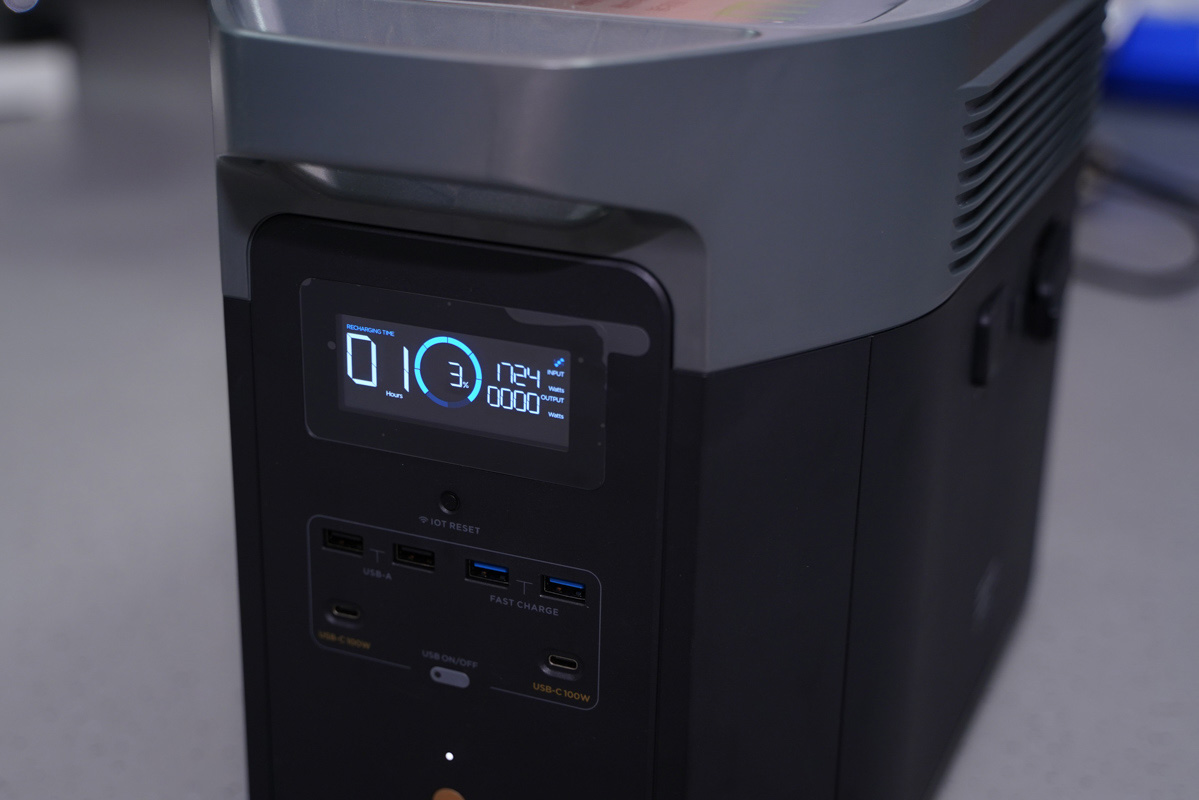

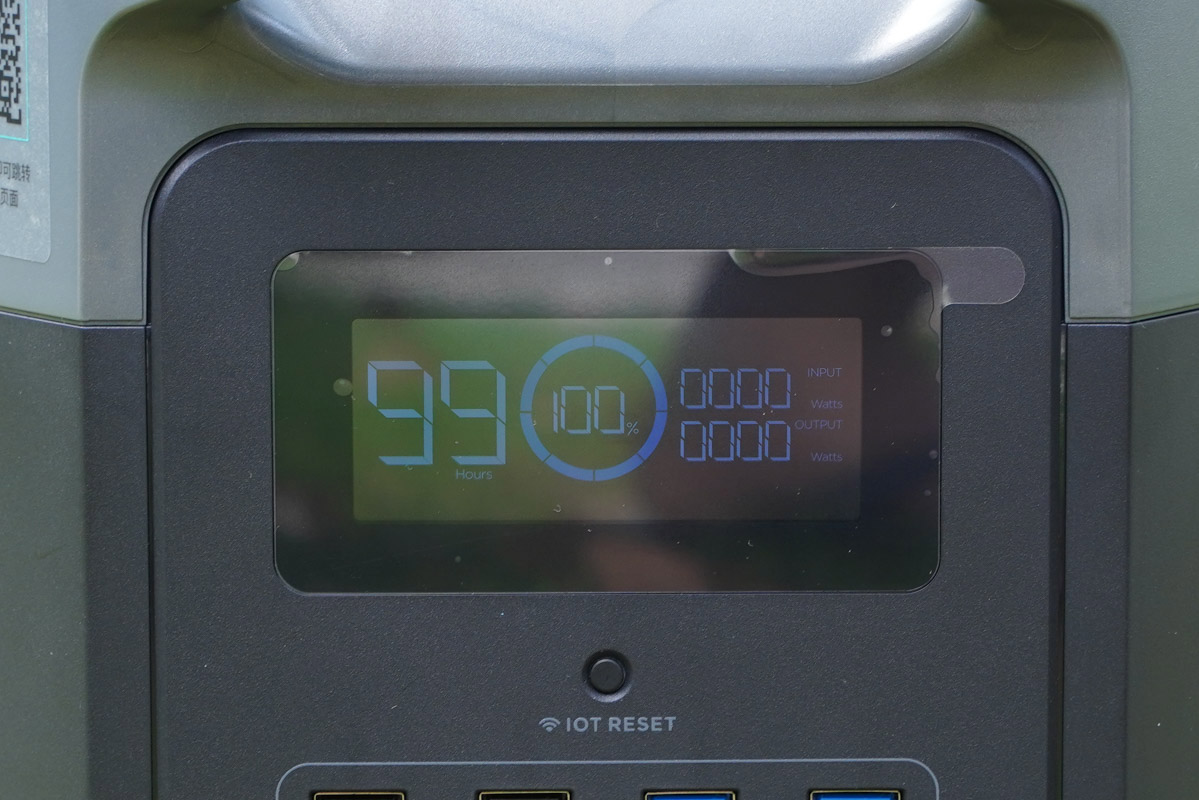

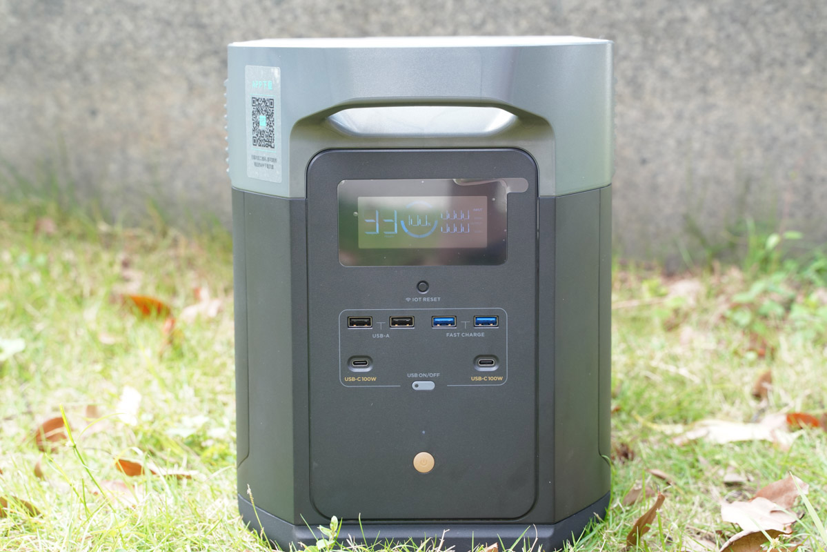

另一侧全部为常见的 USB 接口以及一大块数显屏。
数显屏可以显示当前的剩余电量,输入 / 输出的功率大小以及在工作时的预计可用时间。

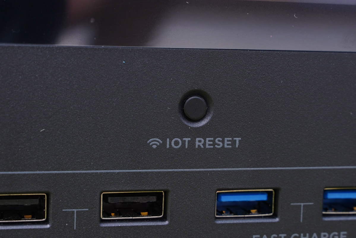

数显屏下方是一个按键,可以让EcoFlow正浩 德 DELTA Max 户外电源连接手机,这个具体后面再讲。

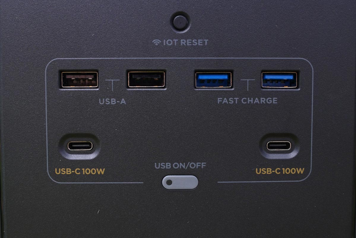

USB 接口部分,机身共配备了 4 个 USB-A 输出接口,其中 2 个 USB-A 接口内部为蓝色内舌,意为支持快充。除此之外还有 2 个 USB-C 输出接口,均支持 100W PD 快速充电。

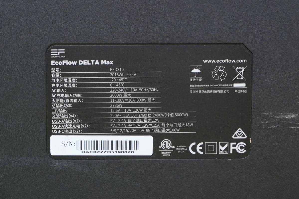

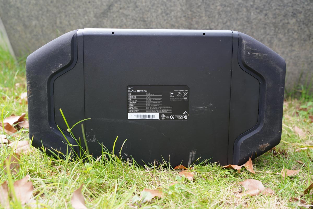

中间为具体的参数信息,详情如下。
产品名称:EcoFlow正浩 德 DELTA Max 户外电源
型号:EFD310
容量:2016Wh 50.4V
放电环境温度:-20-45℃
充电环境温度 0-45℃
AC 输入:200-240V 10A 50/60Hz
AC 充电输入功率:2000W 最大
太阳能/直流输入:11-100V 10A 800W 最大
总输出功率:2786W
12V 输出:12.6V 10A 126W 最大
交流输出:220V 11A 50/60Hz 2400W(峰值 5000W)
USB-A 输出(黑色内舌):5V2.4A 每个端口最大 12W
USB-A 输出(蓝色内舌):5V2.4A、9V2A、12V1.5A 每个端口最大 18W
USB-C 输出:5/9/12/15/20V 5A 每个端口最大 100W
警告:仅适用于海拔 2000m 以下及非热带地区
深圳市正浩创新科技有限公司
中国制造

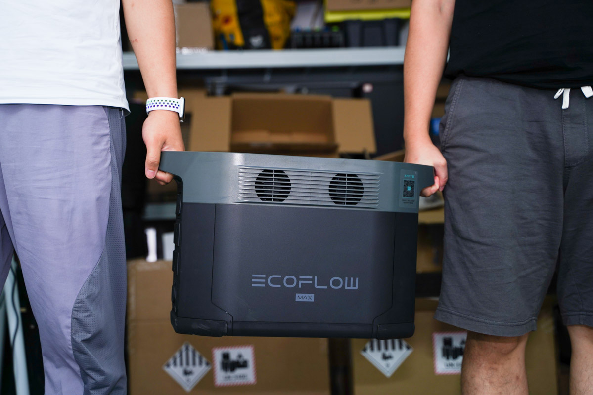

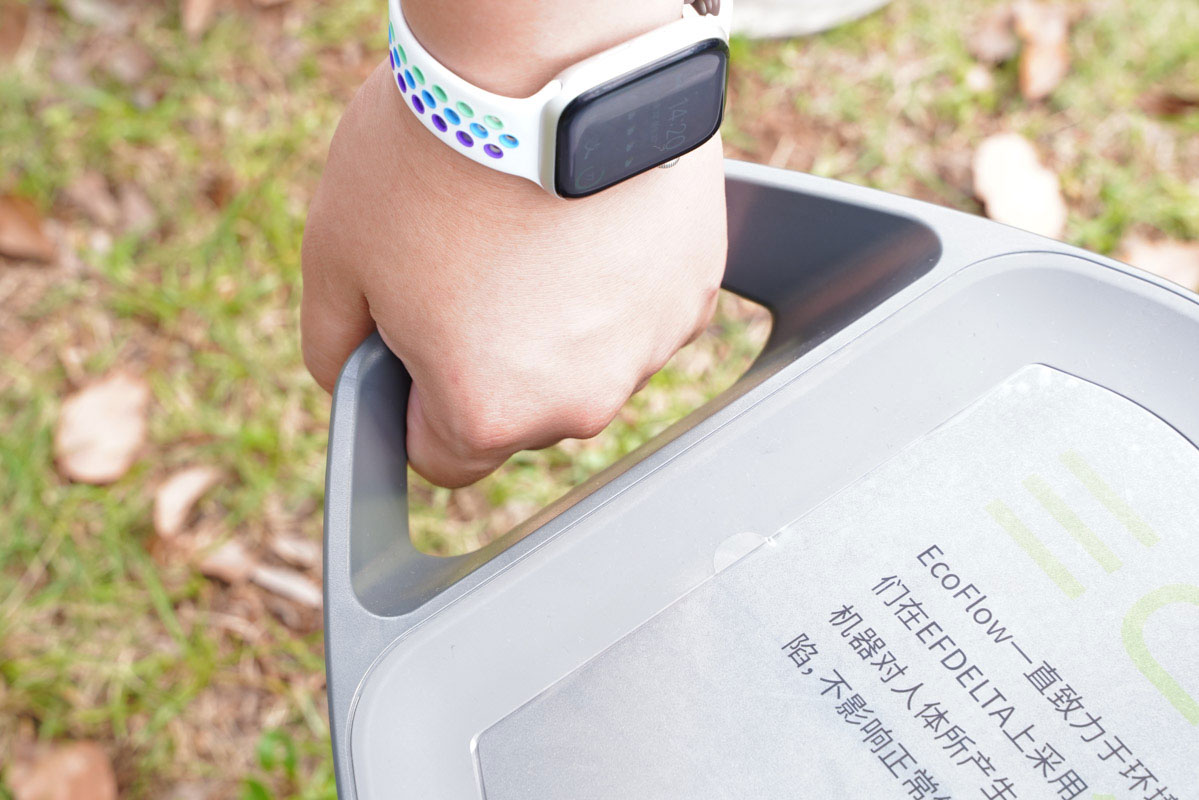

EcoFlow正浩 德 DELTA Max 户外电源的提手分立两侧,采用突出机身固定式设计。
一个人可以双手提起不过会有些吃力,正常情况是需要两个人一起提起。

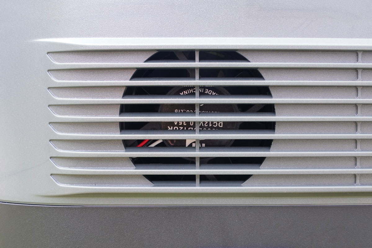

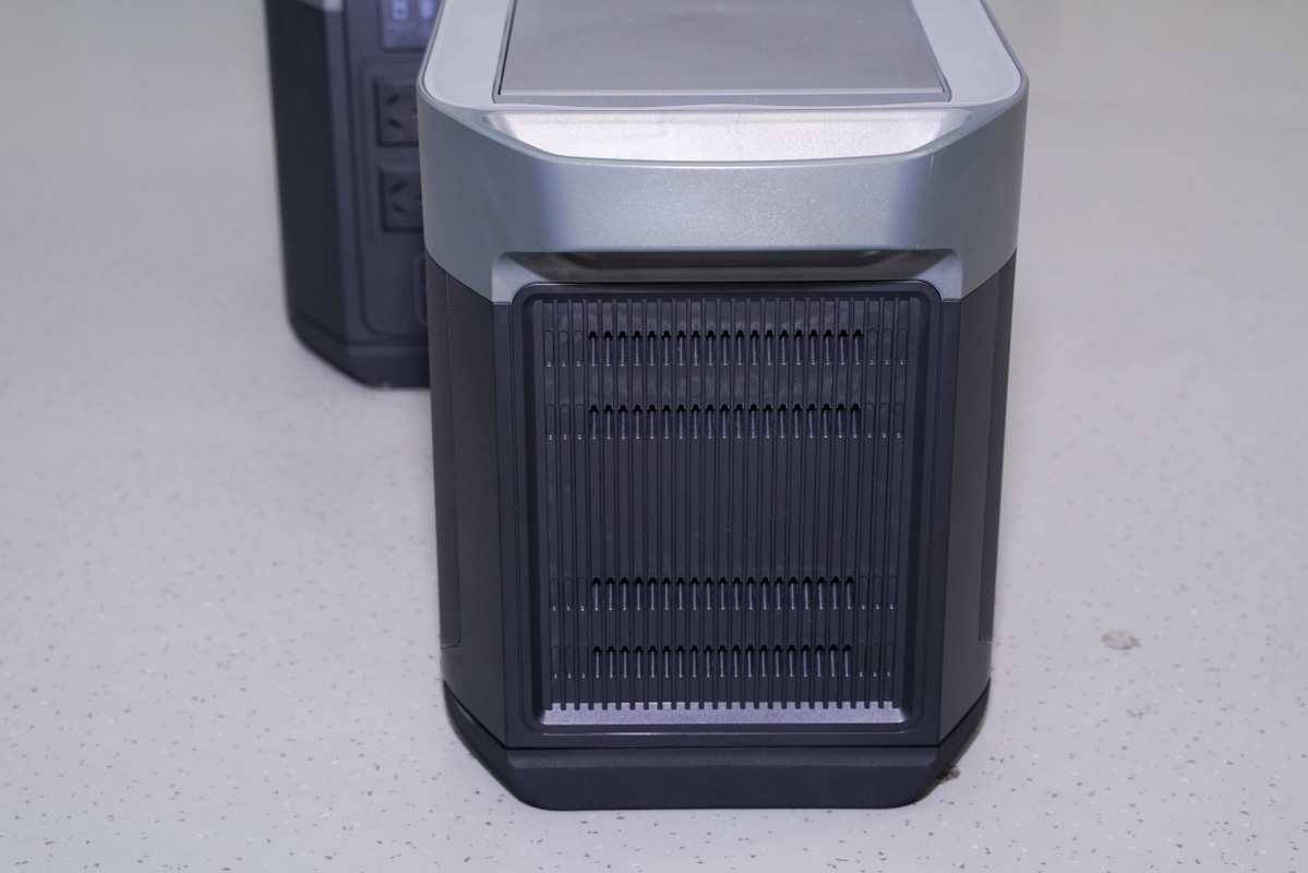

机身侧面自带主动散热风扇,在壳体上自带栅栏设计,可以起到有效散热的作用,并且可以防止异物进入。

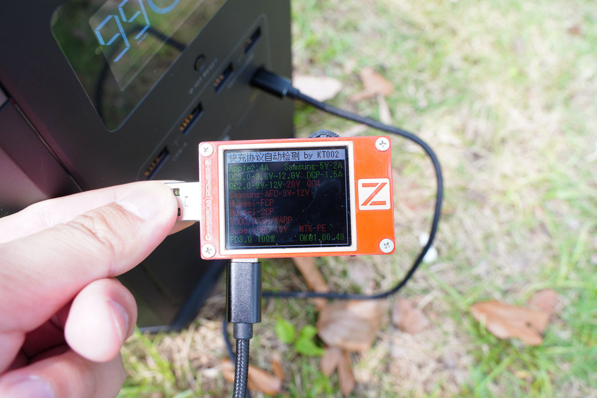

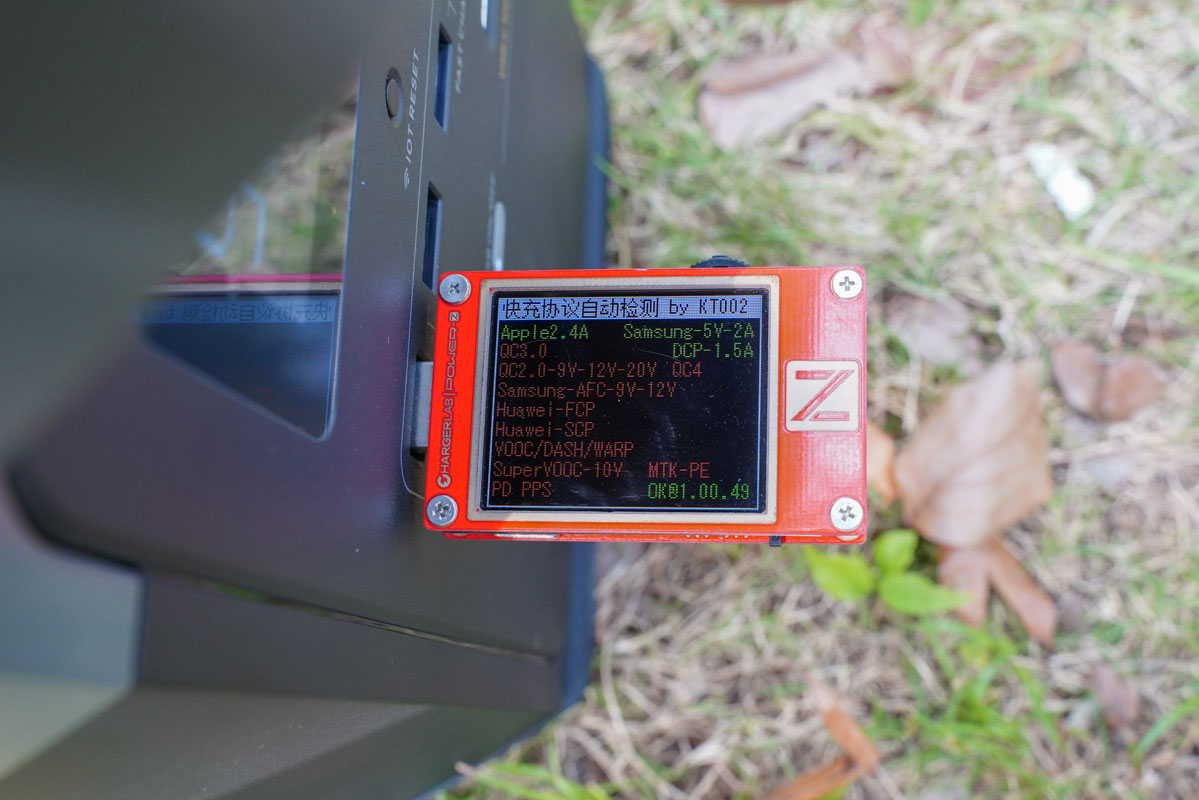

按照惯例有 USB 接口的存在肯定要读表看一下了,使用 POWER-Z KT002 读取 USB-A(黑色内舌)的快充协议,实测支持 Apple2.4 充电。
蓝色内舌的 USB-A 接口则加入了对 QC 和 AFC 快充的支持。
USB-C 接口除了常规的 Apple2.4A 和 QC 外还加入了对 PD3.0 快充的支持。
USB-C 支持 5-20V 全电压输出档位,支持最高 100W 输出功率。

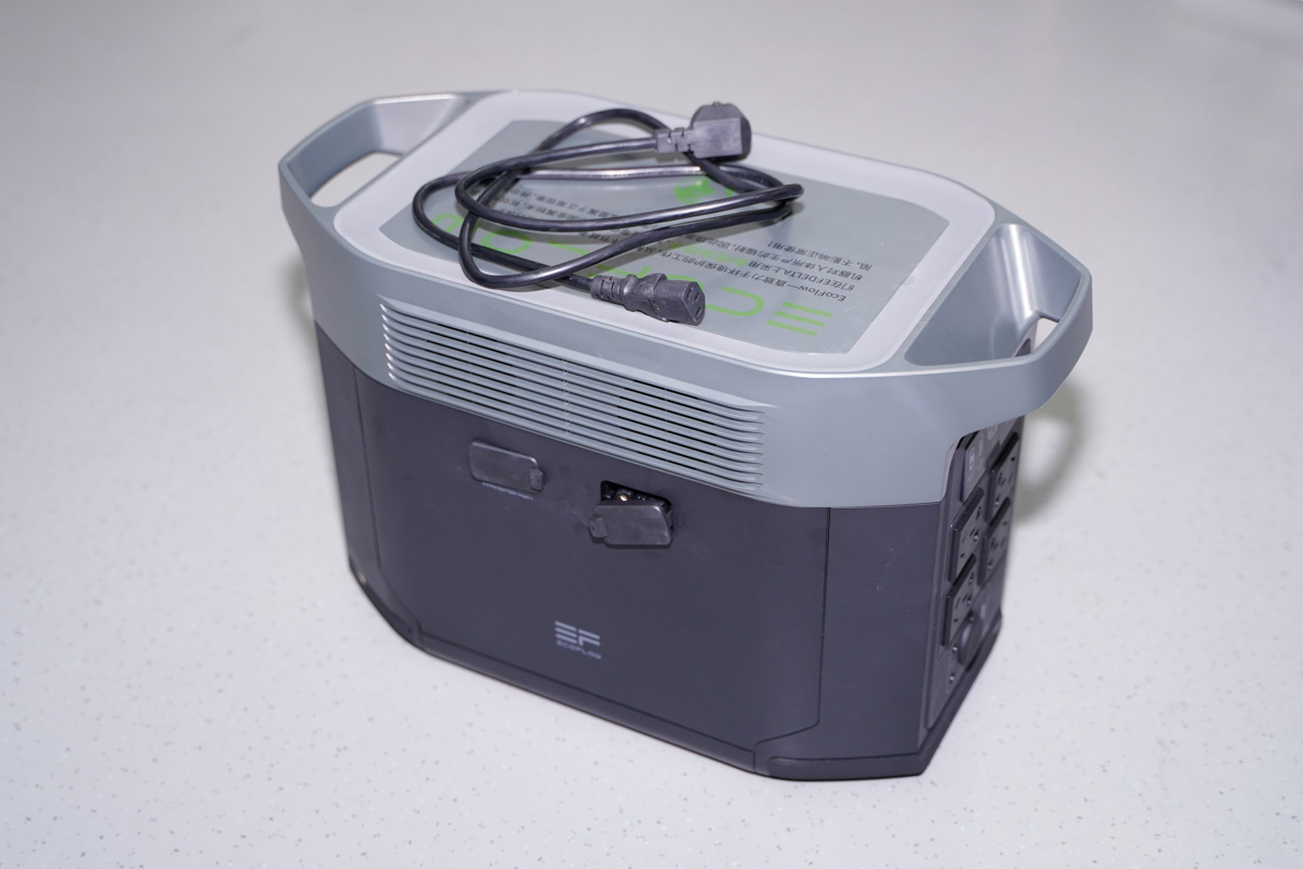

将品字端连接到EcoFlow 正浩 德 DELTA Max 户外电源机身上面的接口即可。

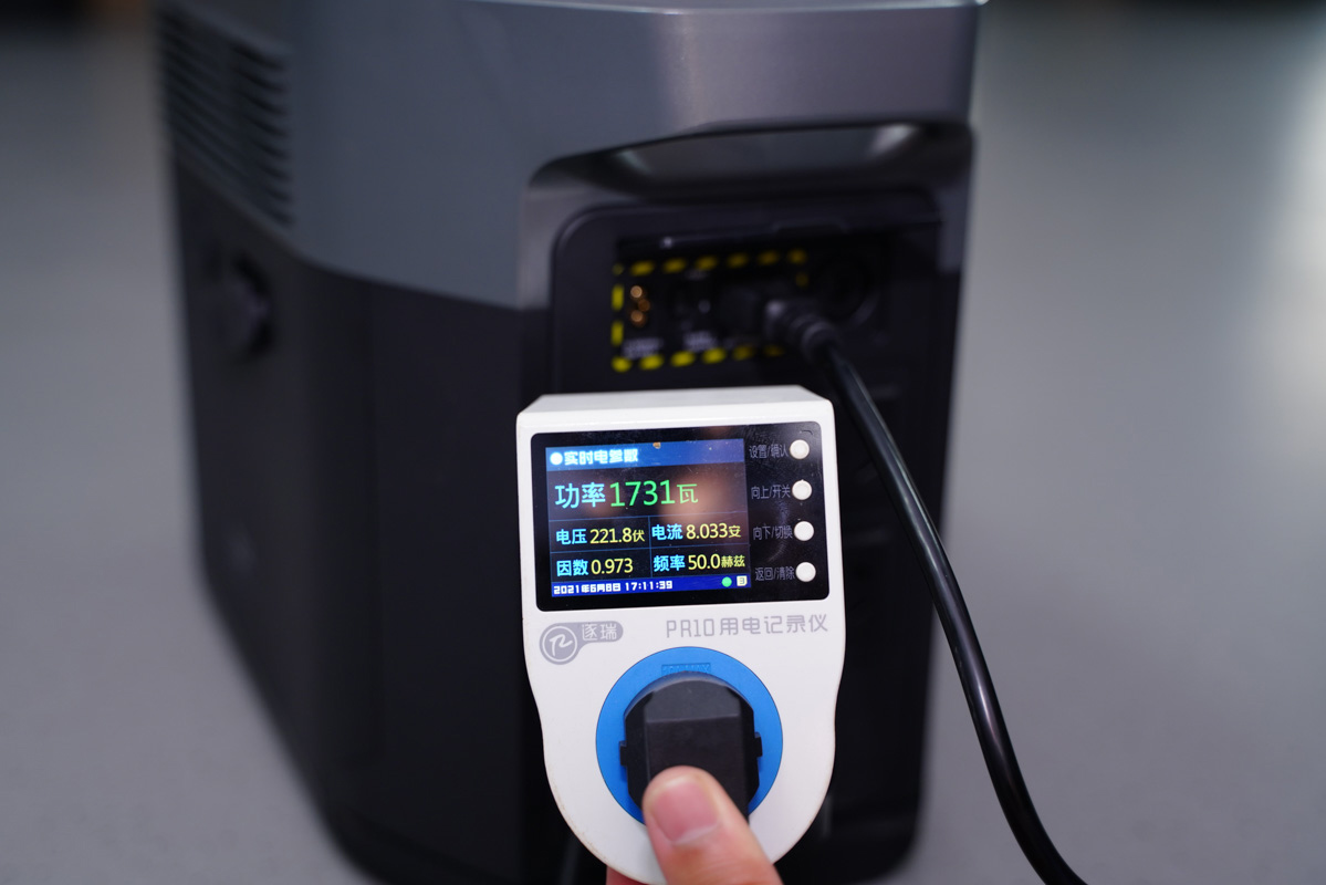

使用功率计实测输入功率可以达到 1731W。
同时在数显屏上也可以很直观的看到输入的功率,1724W。

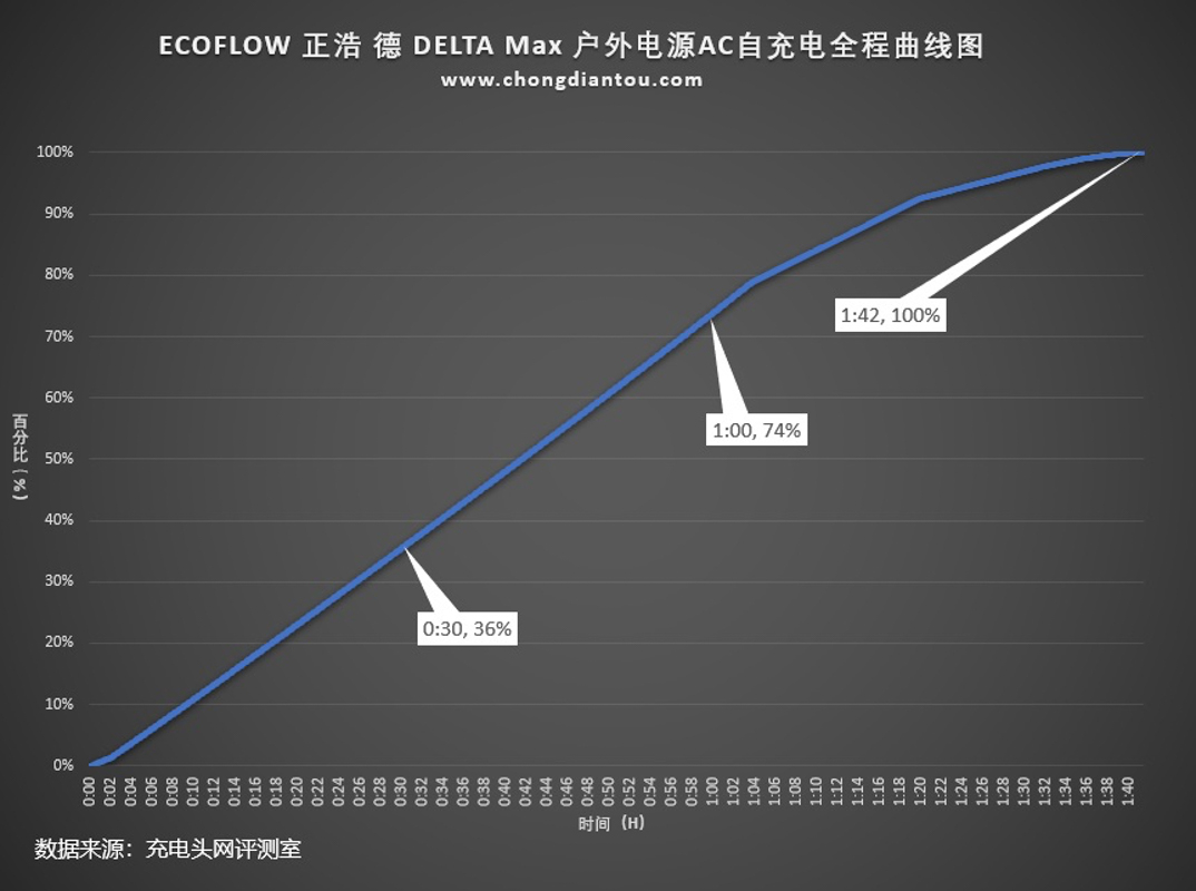

小编采集了使用自带电源线为EcoFlow正浩 德 DELTA Max 户外电源自充电全程的数据,并将其绘制成了曲线图。使用自带电源线为EcoFlow 正浩 德 DELTA Max 户外电源充电时可以提供 1700W+的输入功率,从曲线图上可以看出半小时充电 36%,1 小时充电 74%,完全充满需要 1 小时 42 分。再次提示一下,这是一款内置 2016Wh 电池能量的户外电源。

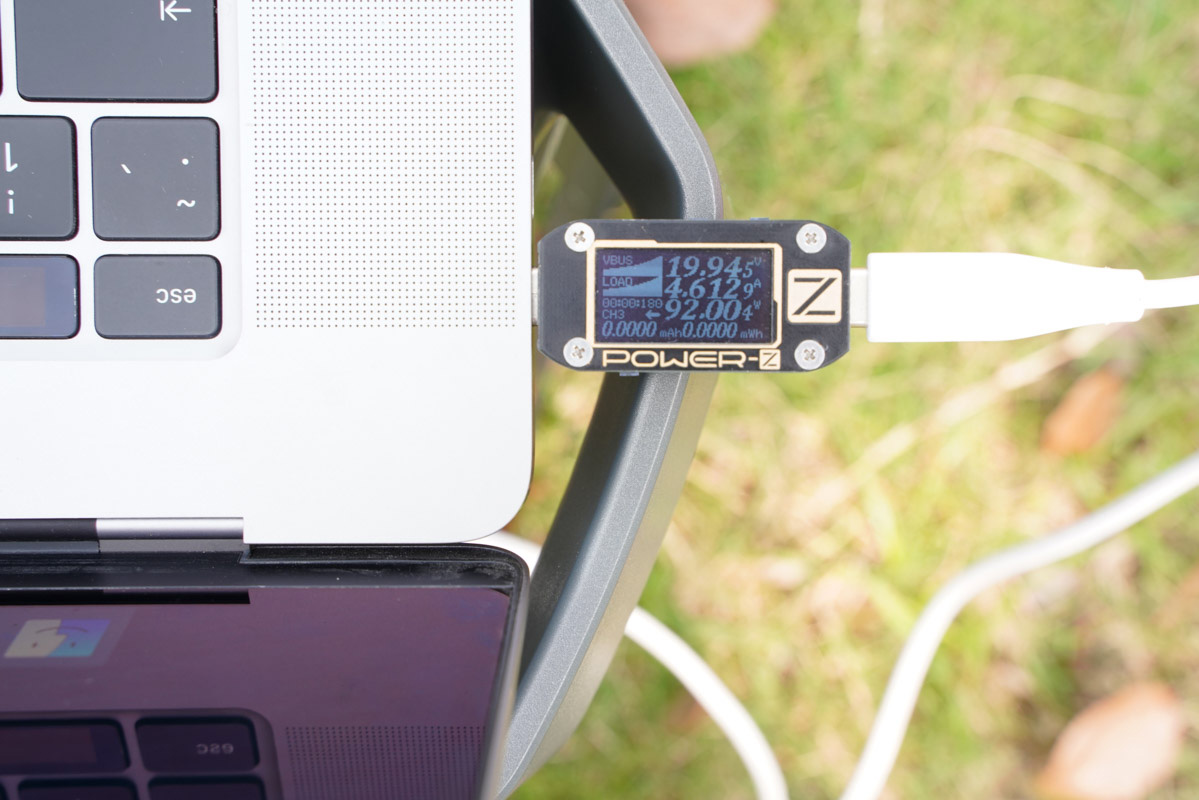

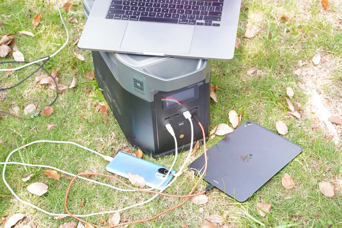

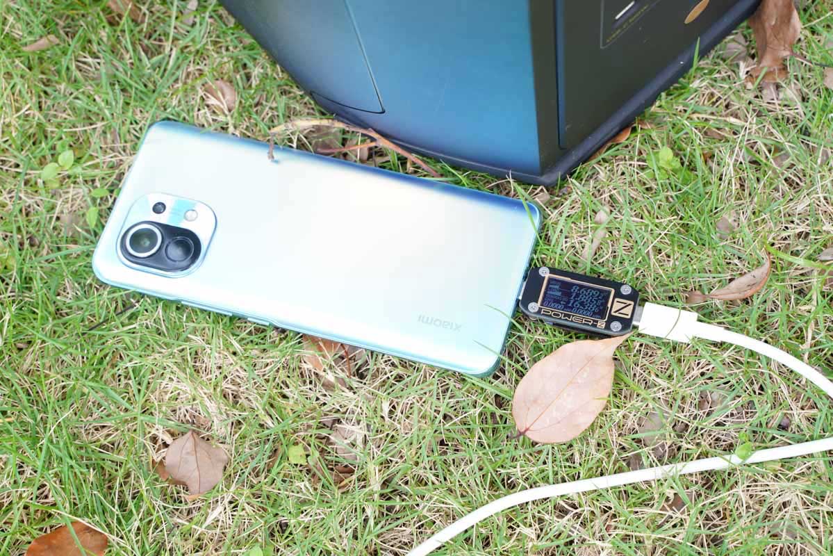

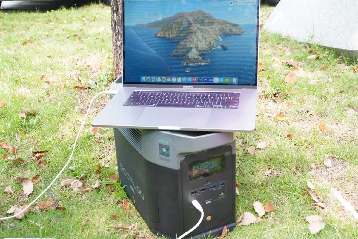

EcoFlow正浩 德 DELTA Max 户外电源自带 USB 接口,面向的自然是一些电子设备,得益于 USB-C 百瓦的功率支持,在面向 MacBook Pro 16 这样的大功率需求的笔记本电脑也可以从容应对。
USB-C 可以为 MacBook Pro 16 提供 20V 高压快充,并且可以提供高达92W 的充电功率,仅凭一个USB-C 接口就完全可以满足 MacBook Pro 16 的用电需求了。
USB-C 面向的自然是笔电和 iPad 等大型数码设备,而 USB-A 接口则面向的是手机一类的电子设备,均可以满足功率需求。
USB-A 可以为安卓手机提供最高 18W 的快充功率。

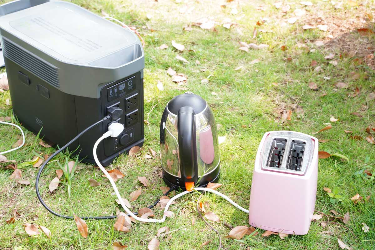

而另一侧的 220V AC 输出接口则面向的更多是一些大功率家用电器,220V AC 接口可以为烧水壶、车载冰箱、车载吸尘器和电饭煲等电器提供用电服务。
当然,用户也可以使用充电器搭配 220V AC 插座为设备充电,多达 4 个 220V AC 输出接口,搭配多口充电器基本可以满足一家人或者出行小团体的充电需求了。

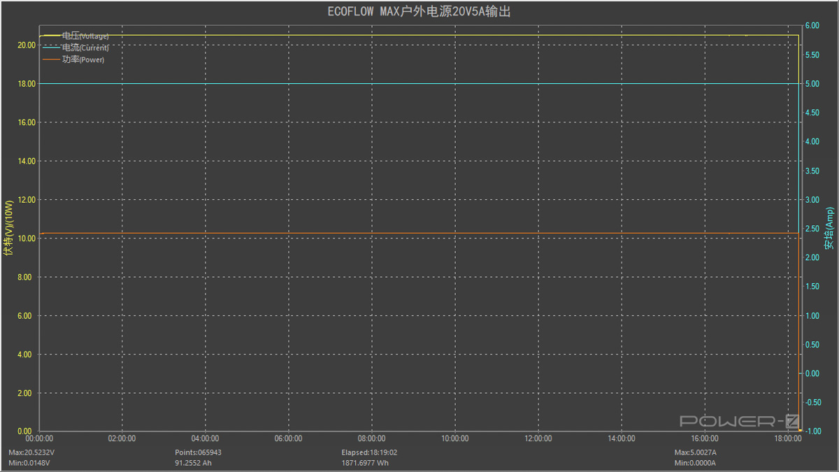

因为EcoFlow 正浩 德 DELTA Max 户外电源配备的 USB-C 接口支持 100W 的输出功率,所以此次小编增设了这一测试数据,以 20V5A 100W 的功率持续输出,可以看出EcoFlow 正浩 德 DELTA Max 户外电源持续工作了 18 个小时以上,并且输出全程非常稳定。
2、220V AC
EcoFlow正浩 德 DELTA Max 户外电源支持2400W 的输出功率,峰值功率甚至可以达到 4600W。

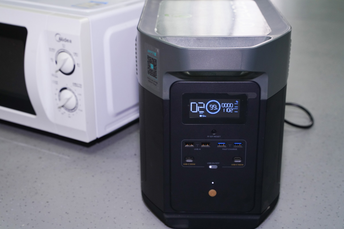

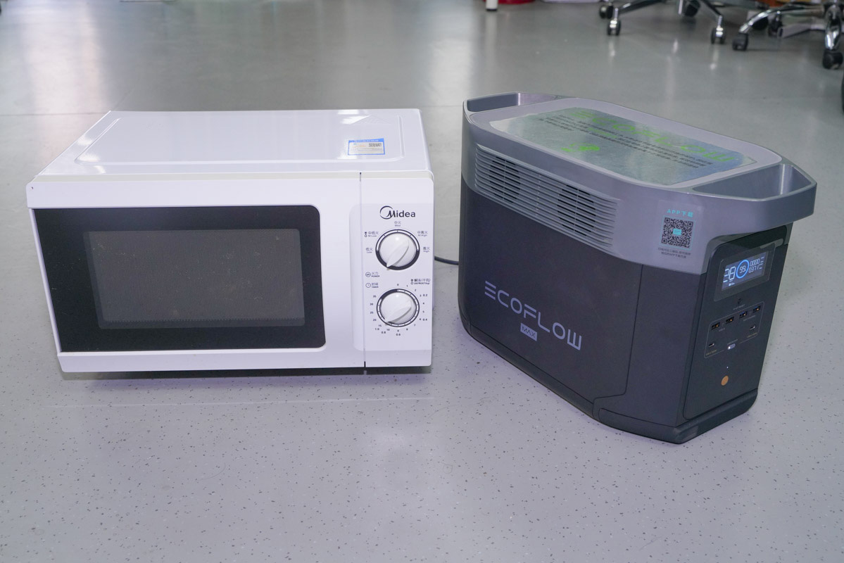

小编实际使用微波炉测试测试输出功率可以达到 1100W,为微波炉供电对于EcoFlow正浩 德 DELTA Max 户外电源来说是小菜一碟的事情。

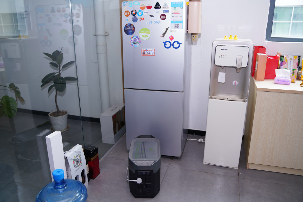

 甚至……还可以使用EcoFlow正浩 德 DELTA Max 户外电源为冰箱供电。

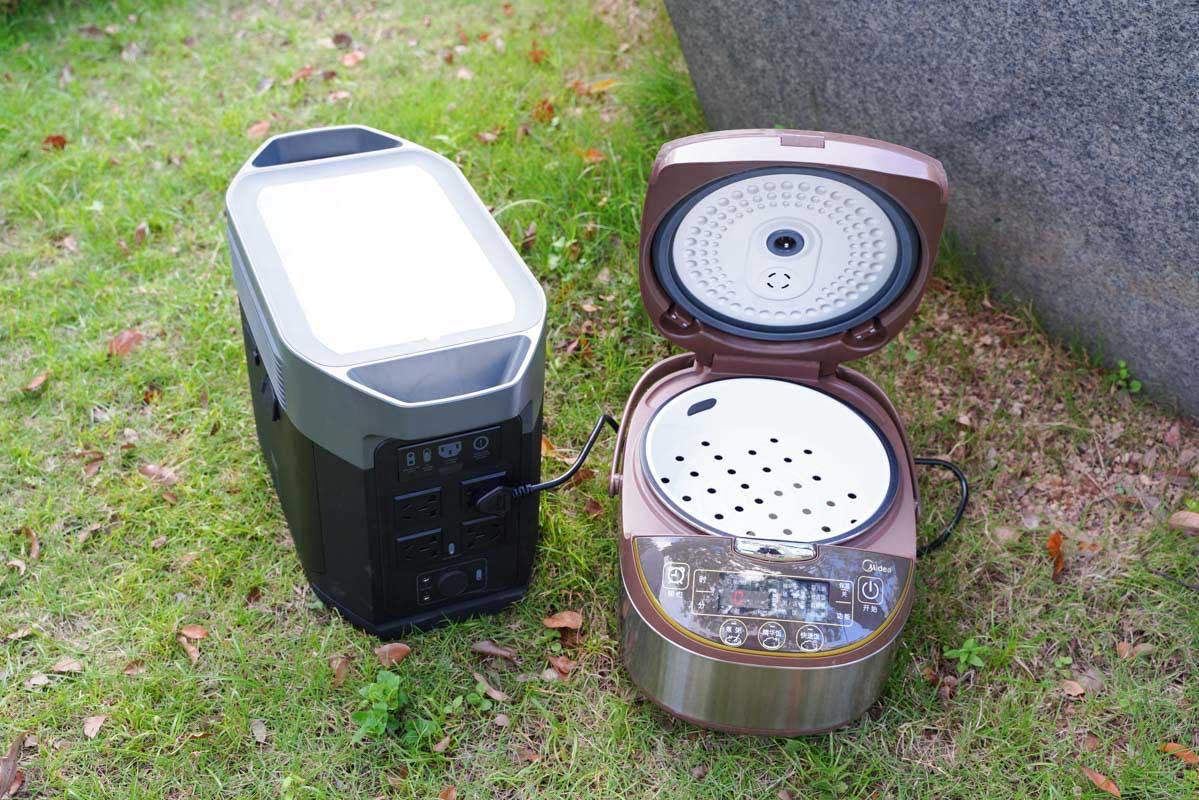

这款电饭煲的用电功率为700W,对于EcoFlow正浩 德 DELTA Max 户外电源来说可以轻松为其供电,户外野营时可以直接操作起来。

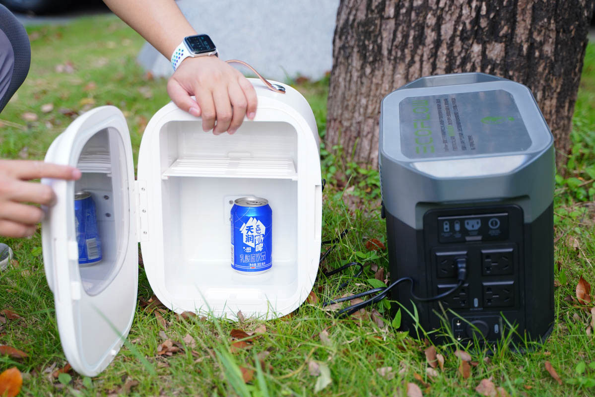

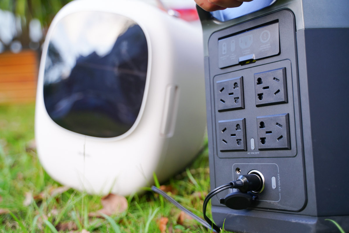

用EcoFlow正浩 德 DELTA Max 户外电源连接倍思的这款车载冰箱,在户外也可以享受冷饮带来的快感,来一罐奶啤?
哦,对了,除了220V AC插孔还可以使用车充输出接口搭配倍思车载冰箱自带的线材为其供电。

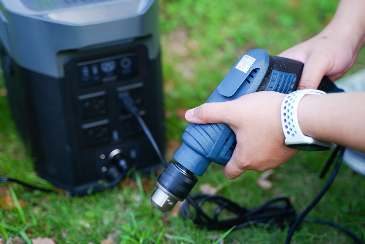

博世(BOSCH)手枪钻需要600W的功率,如果需要在户外作业的话市电的使用就非常局限了,EcoFlow正浩 德 DELTA Max 户外电源可以作为移动供电站使用,供电的局限性自然也就不复存在了。
户外煎个蛋?没问题,EcoFlow正浩 德 DELTA Max 户外电源可以轻松满足煎蛋器的用电需求。

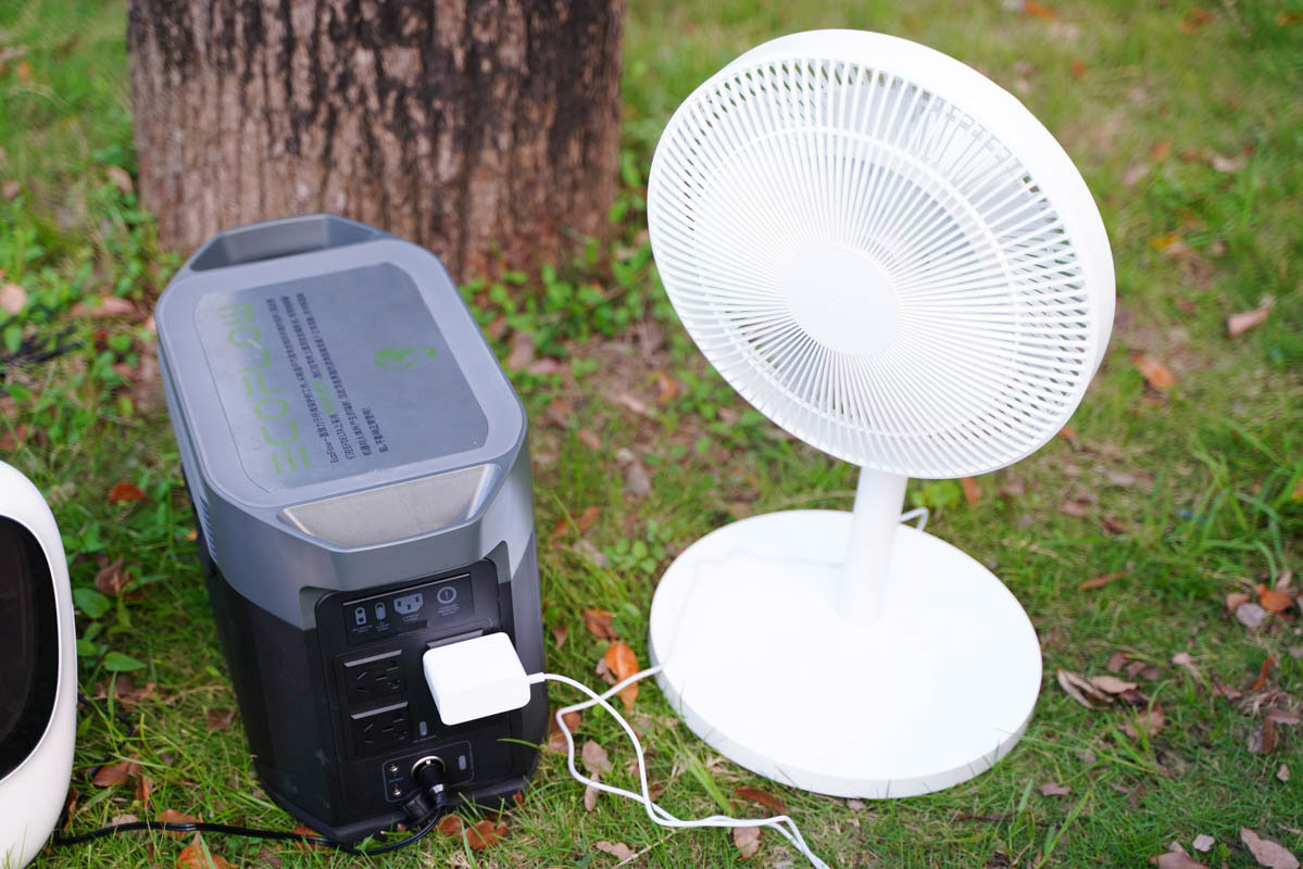

甚至……带上电风扇在户外也可以带来清凉舒爽。
EcoFlow正浩 德 DELTA Max 户外电源支持2400W的输出功率,无论是电饭煲、车载冰箱、电风扇还是数码设备,一个户外电源一站式全部搞定。出行野营聚餐游玩,用电需求让EcoFlow正浩 德 DELTA Max 户外电源来满足,带着它出门,放心。

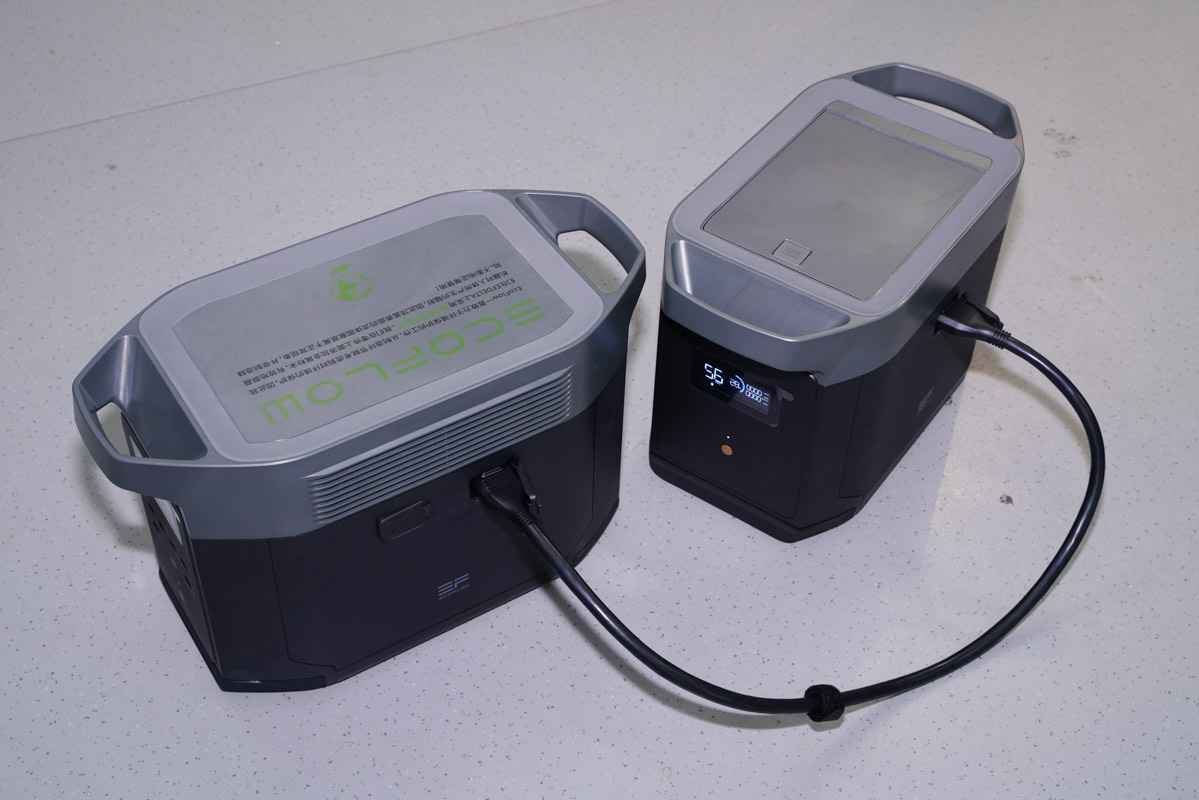

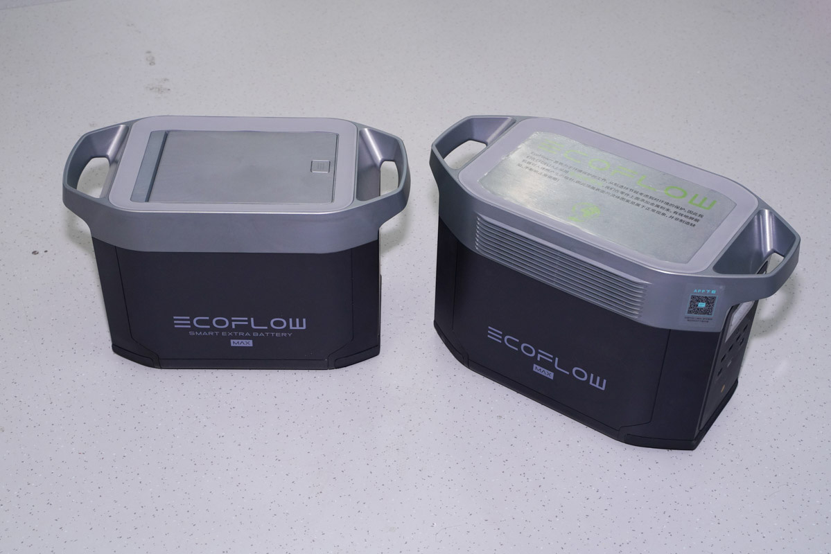

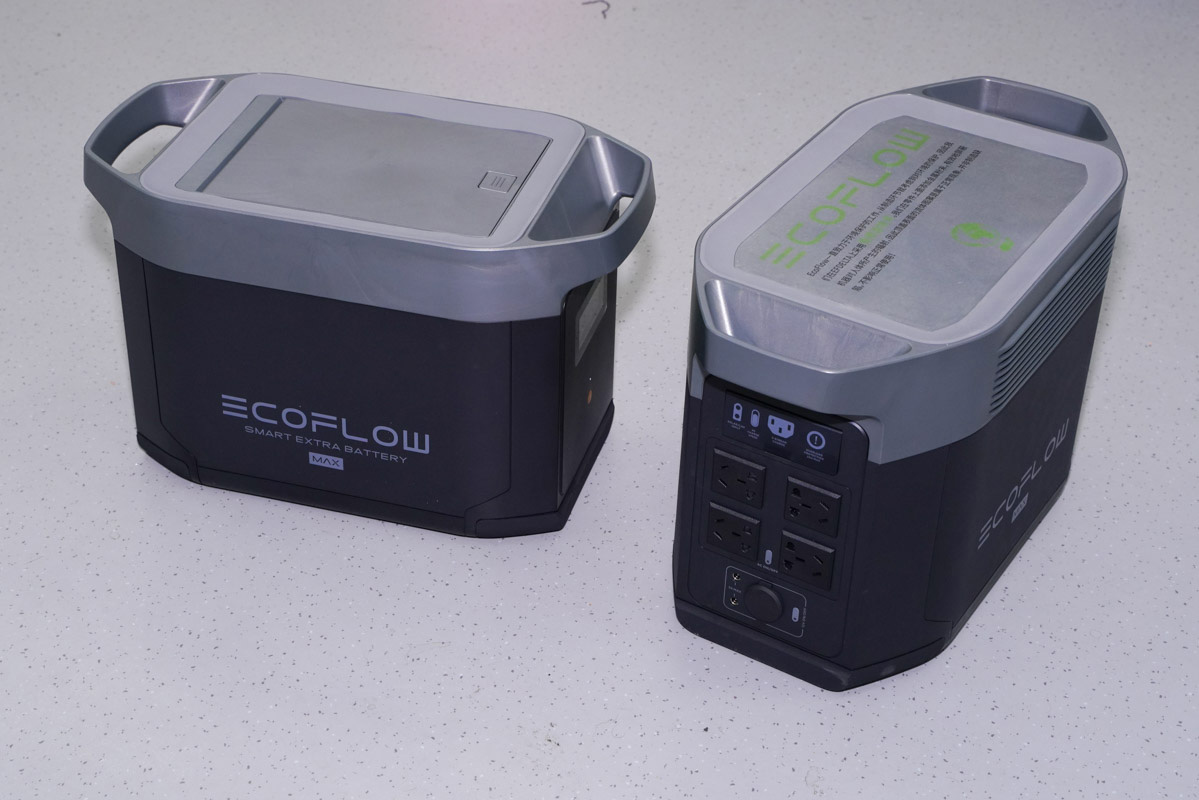

右侧是今天介绍的主角产品:EcoFlow正浩 德 DELTA Max 户外电源。左侧则是EcoFlow正浩官方推出的加电包,二者在外观造型上几乎一样。
加电包体积略小,正面均带有官方 EcoFlow的品牌 Logo,可以理解为加电包在主机的基础上去掉了电池外的其他组件。

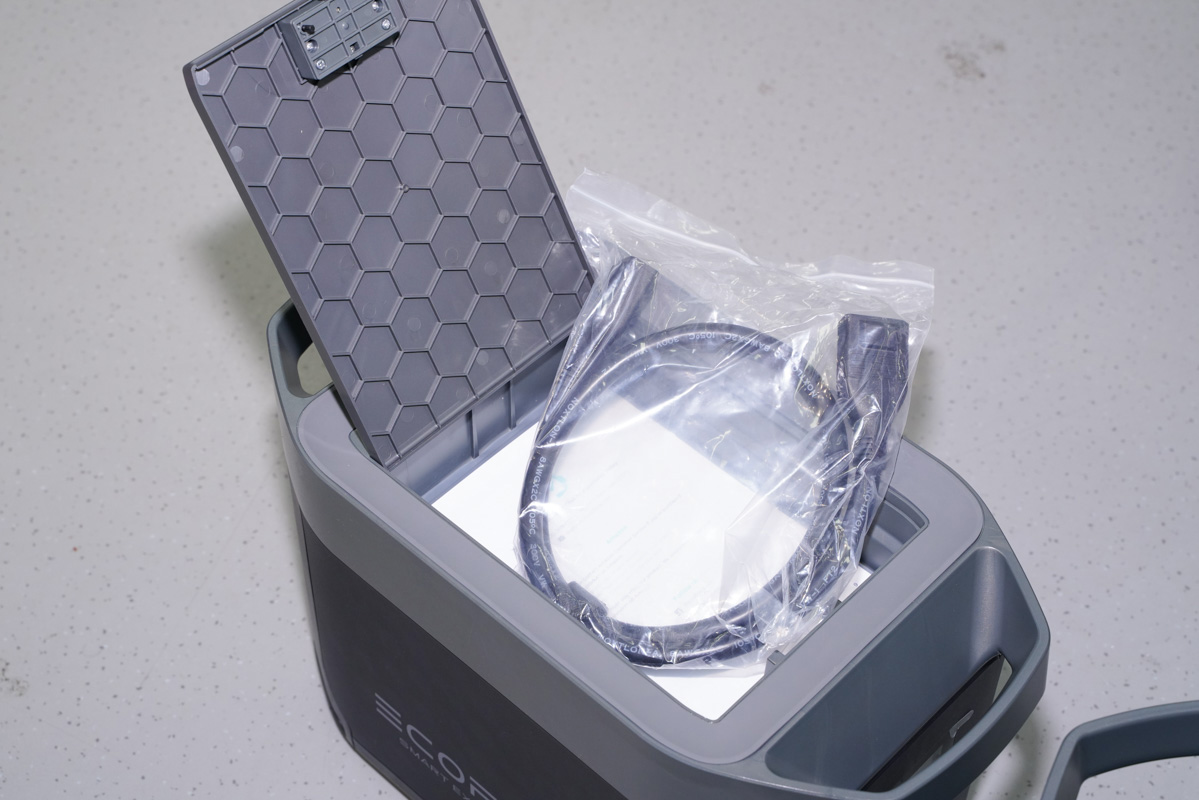

加电包上面自带收纳仓,内部自带连接线与使用说明书。

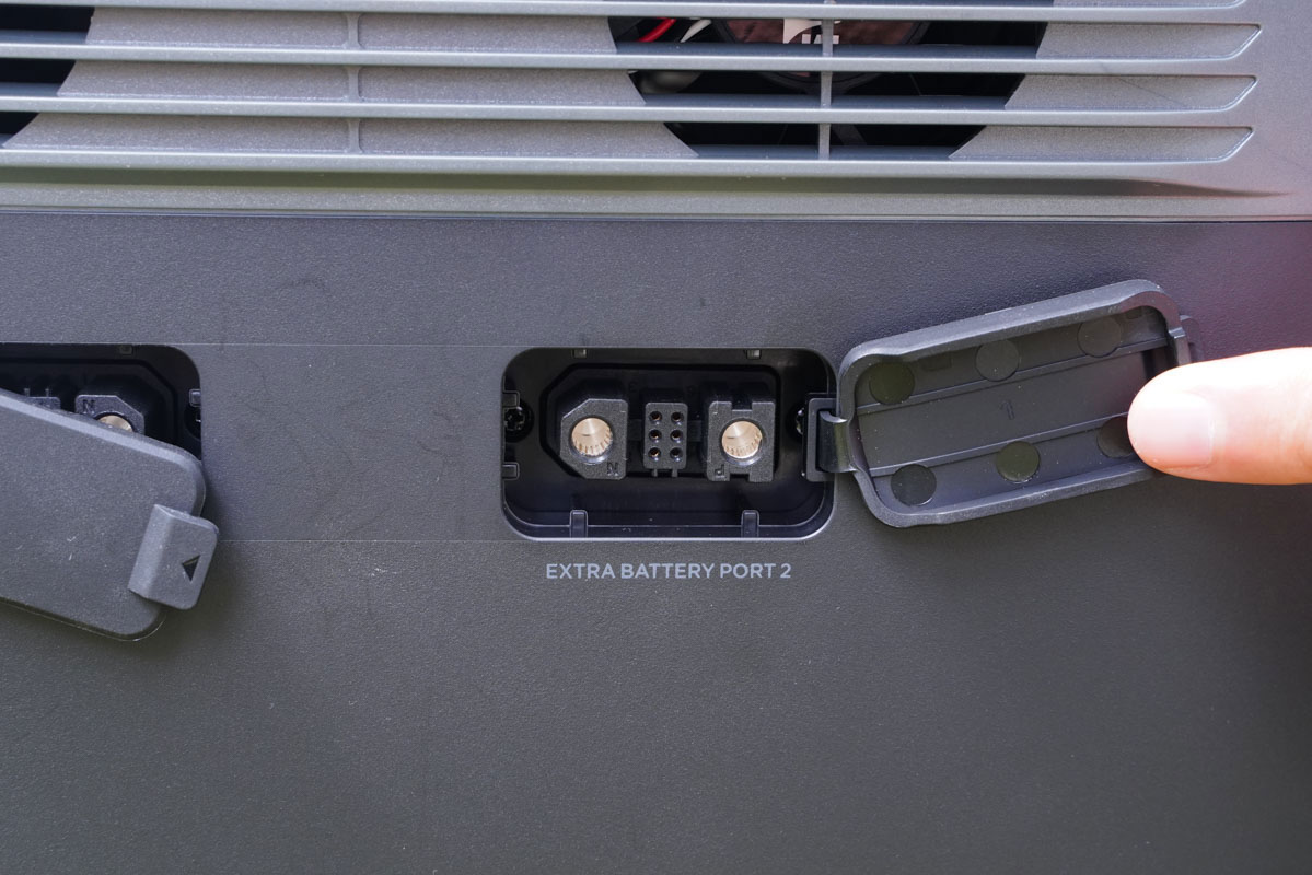

线材规格特写,内置8AWG导线,由深圳诺凌电子代工。

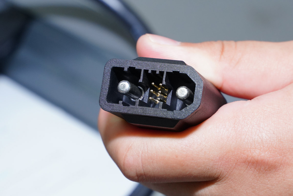

连接接口为定制规格,左右两侧大电流端子,中间信号连接端子,并且有防插反设计。
加电包侧面是一整块出风口,可以及时将使用中产生的热量散发出去。
同样自带了一块数显屏。

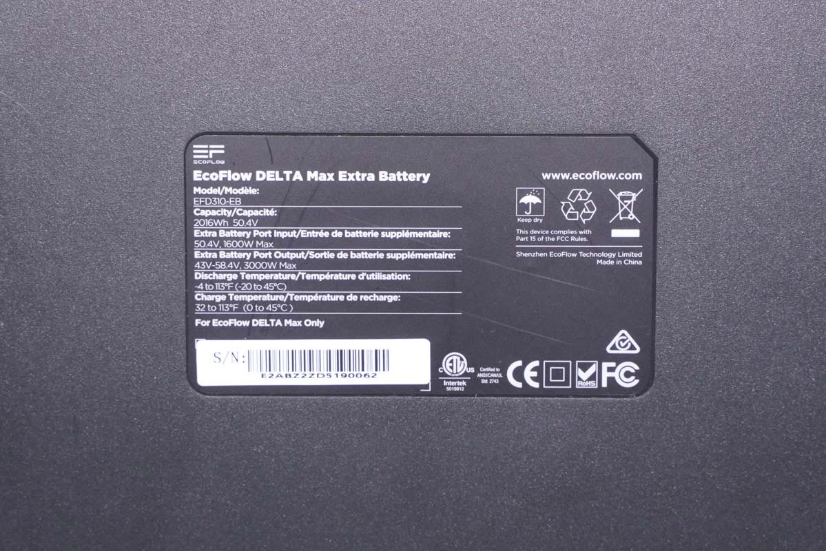

加电包的具体参数一览。
型号:EFD310-EB
容量:2016Wh 50.4V
外接电池输入:50.4V 1600W最大
外接电池输出43V-58.4V,3000W最大
放电环境温度:-20-45℃
充电环境温度 0-45℃
使用连接线连接主机上面的接口。
这样整个EcoFlow正浩 德 DELTA Max 户外电源在原有 2 度电的基础上变成了 4 度电,换算成充电宝常见的电池容量单位的话就是约 112 万 mAh。主机自带 2 个连接接口,支持同时外接 2 个加电包。最多可达 6 度电(6048Wh),换算成充电宝的“mAh”单位的话约为 168 万 mAh。

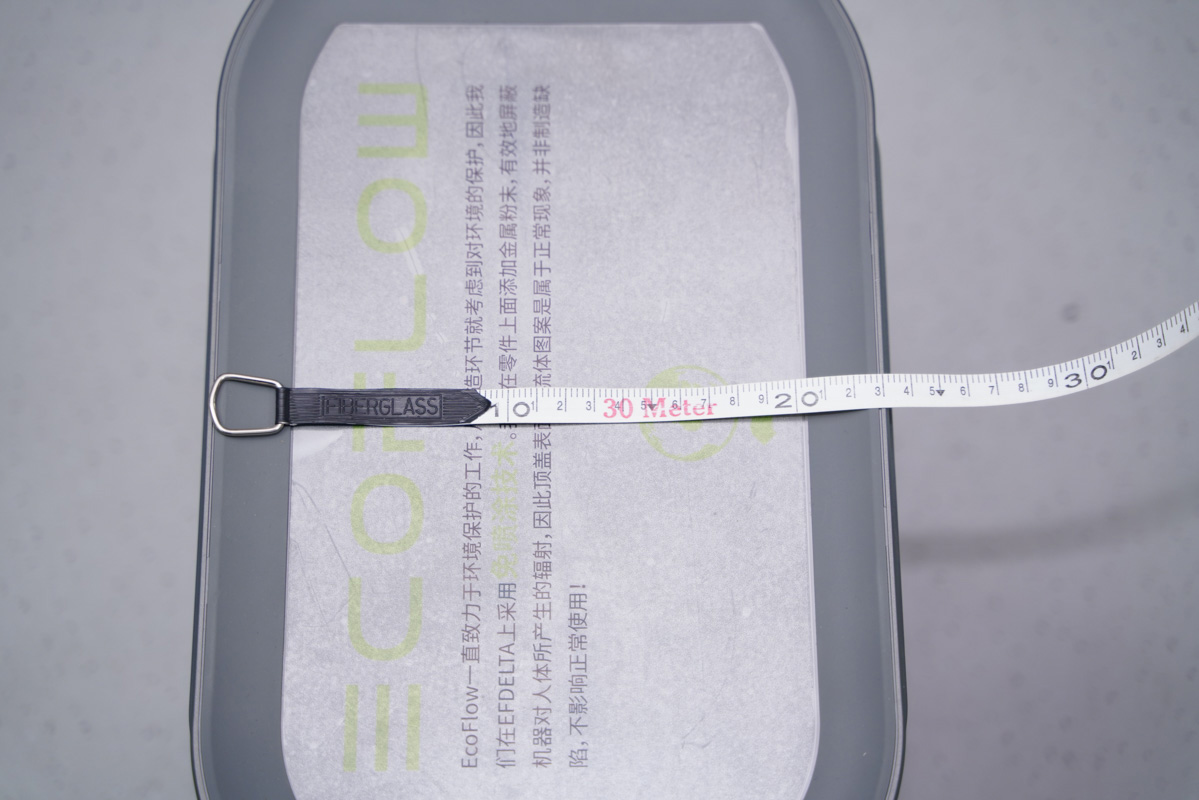

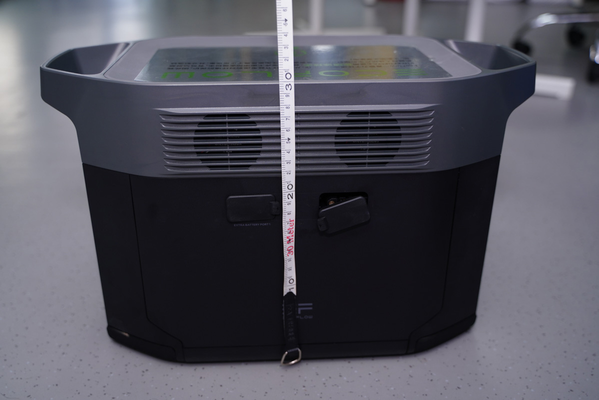

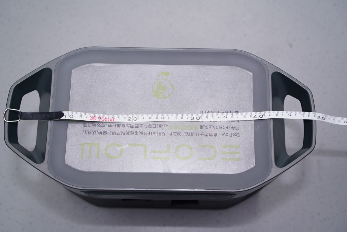

这里小编使用卷尺大致测量了一下ECOFLOW 正浩 德 DELTA Max 户外电源的主机长度大概为 50cm(算上把手)。
宽度约为 23cm。
高度约为 30cm。

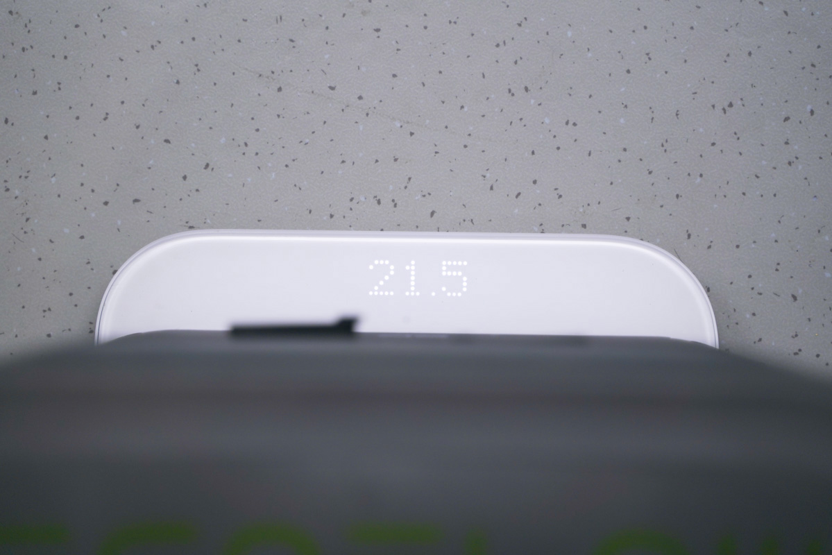

EcoFlow正浩 德 DELTA Max 户外电源主机的重量约为 21.5 Kg 。
加电包的重量约为 18.3 Kg。
主机的重量一个成年男子提起来会稍稍吃力一些,两个人一起就完全OK,把手就是为了两个人一起抬着而设计的。出行的话很适合放在车里,毕竟现在大容量和轻巧的机身是不可兼得的。

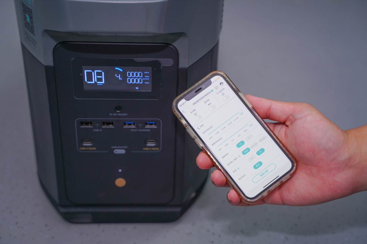

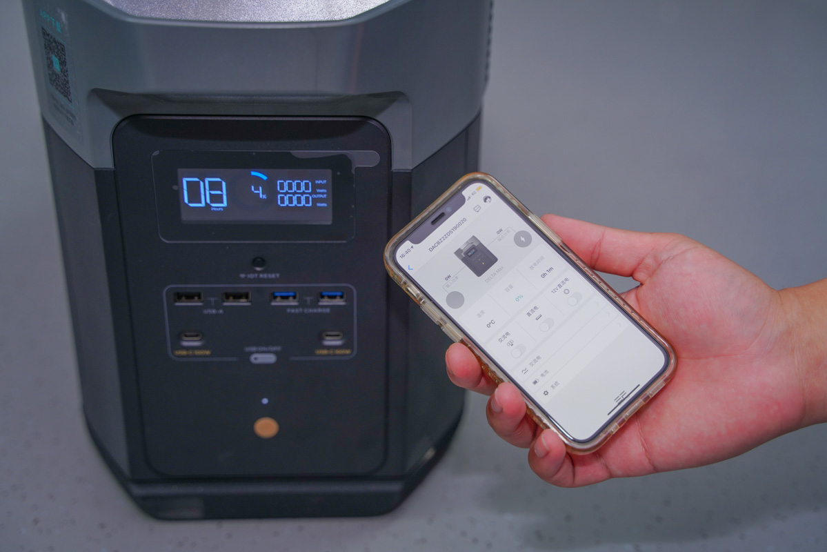

EcoFlow正浩将户外电源玩出了新花样,支持连接手机 APP,在手机上可以直接查看温度、容量以及放电时间等参数。
并且还可以在手机端控制户外电源的开关,以及户外电源的各项参数。在使用时无需蹲下专门调节,在手机端就可以实时操作,非常方便。
