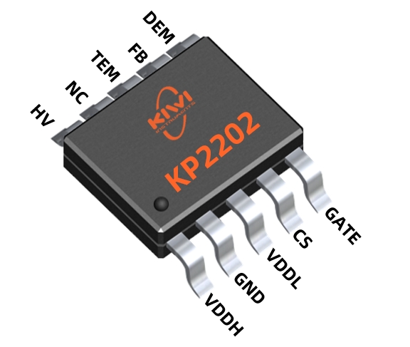

1、必易微KP2202SSGA
必易微KP2202SSGA采用 SSOP10 封装,体积十分小巧,让 PCB 布局更加精简。VDD电压最高112V,满足3.3V~20V等超宽范围输出应用场合。该芯片同时具有高频高效率、外围超精简、精准的过流保护三大优势。
高频高效率:
● 必易微KP2202SSGA最高工作频率三档可调 (140kHz、300kHz、500kHz),最高工作频率可达 500kHz;
● 芯片采用绿色节能模式、打嗝模式和谷底导通模式降低损耗,全面优化效率,待机功耗小于 30mW。
外围超精简:
● 必易微KP2202SSGA集成高压 LDO,灵活单双绕组供电,外围超精简;
● 超宽的 VDD 供电电压:10-112V,非常适用于宽输出电压场合;
● 芯片集成有高压启动电路,可以获得快速启动和超低待机的性能。

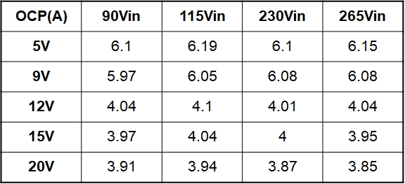

精准的过流保护:
● 必易微KP2202SSGA过流点随输出高低压分档,轻松满足 LPS 要求和不同协议要求;
● 数字计算的过流保护,实现QR模式过流点精准控制,全输入范围内实现输出电流一致性调节,轻松满载LPS要求;
● 芯片采用了一种专利的“过载保护补偿技术”实现全电压输入范围内的过载一致。

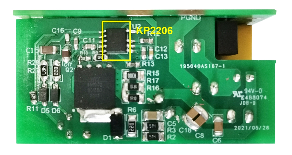

2、必易微KP2206SSGA
必易微KP2206SSGA采用 SSOP10 封装,体积十分小巧,让 PCB 布局更加精简。VDD电压最高112V,满足3.3V~20V等超宽范围输出应用场合。芯片设计上的优势和先进的技术使得 KP2206SSGA 拥有高可靠氮化镓直驱技术、高频高效率、外围超精简三大核心亮点。

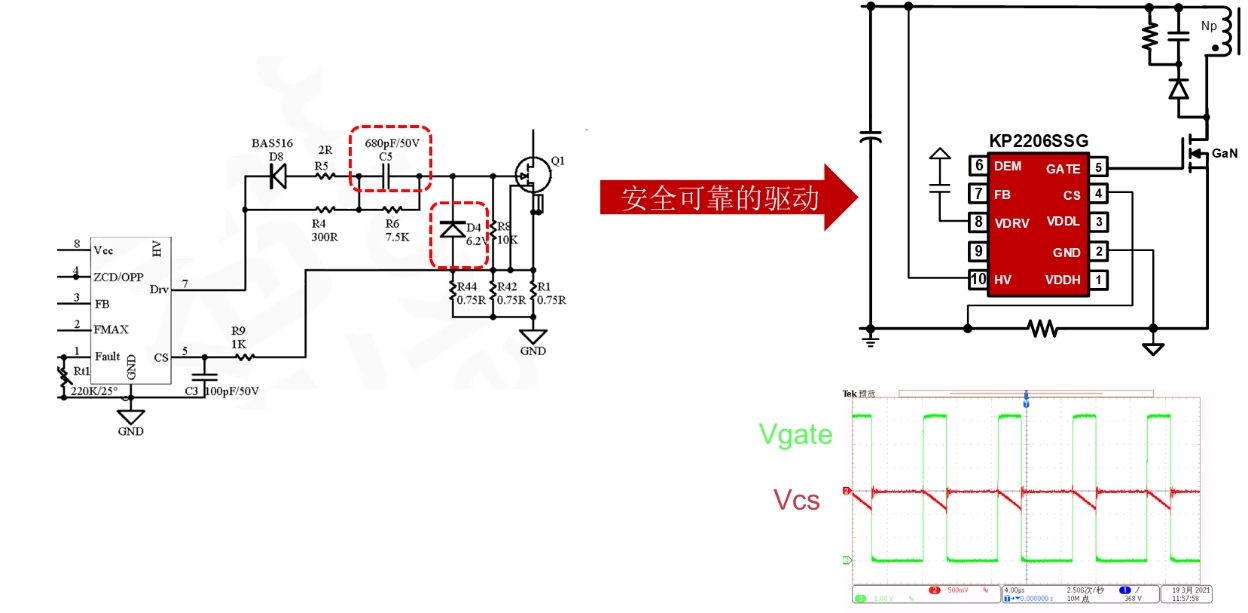

高可靠氮化镓直驱技术:
● KP2206SSGA 集成了高可靠性的氮化镓驱动及负压采样,开通时提供稳定的 6.2V 栅源极电压;
● 关断时 gate 和 source 没有采样电阻,避免了震荡尖峰的干扰,省去了外置驱动器或者分立驱动器件,外围电路设计更加精简可靠。

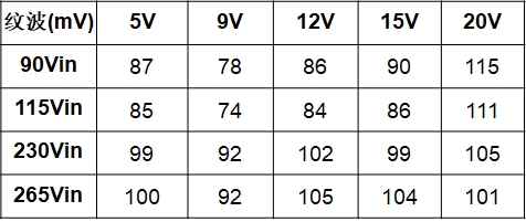

此外KP2202,KP2206系列还拥有输出纹波小,EMC好,无噪音的优势,解决行业痛点,轻松实现65W纹波低于120mV;
65W满载纹波:(通过环路可以进一步优化满载100mV要求)

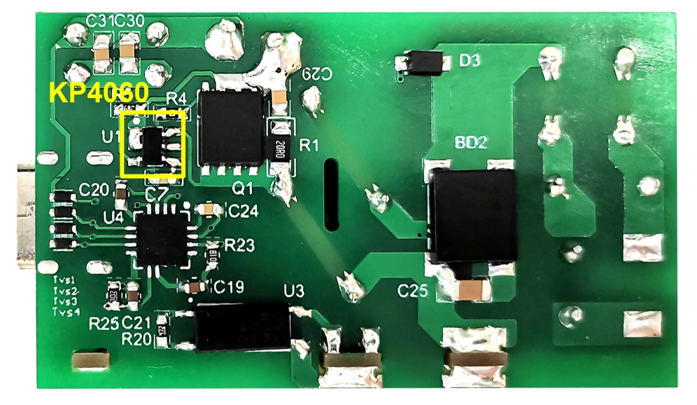

3、必易微KP4060LGA
必易微KP4060LGA内置高频高效同步整流控制技术,采用 SOT23-6 封装,外形精巧,让电路布局更加紧凑。
必易微KP4060LGA是一款高性能的同步整流控制器,支持宽范围输出电压应用,特别适用于支持QC、PD 等协议的快充领域,主要产品特点如下:
● 最高支持 600kHz 工作频率;
● 支持 QR、DCM、CCM、ACF 工作模式;
● 灵活的 High Side 和 Low Side 配置;
● 智能开通检测功能防止误开通;
● 智能过零检测功能;
● 集成 180V 高耐压检测电路和高压供电电路,无需 VDD 辅助绕组供电。
