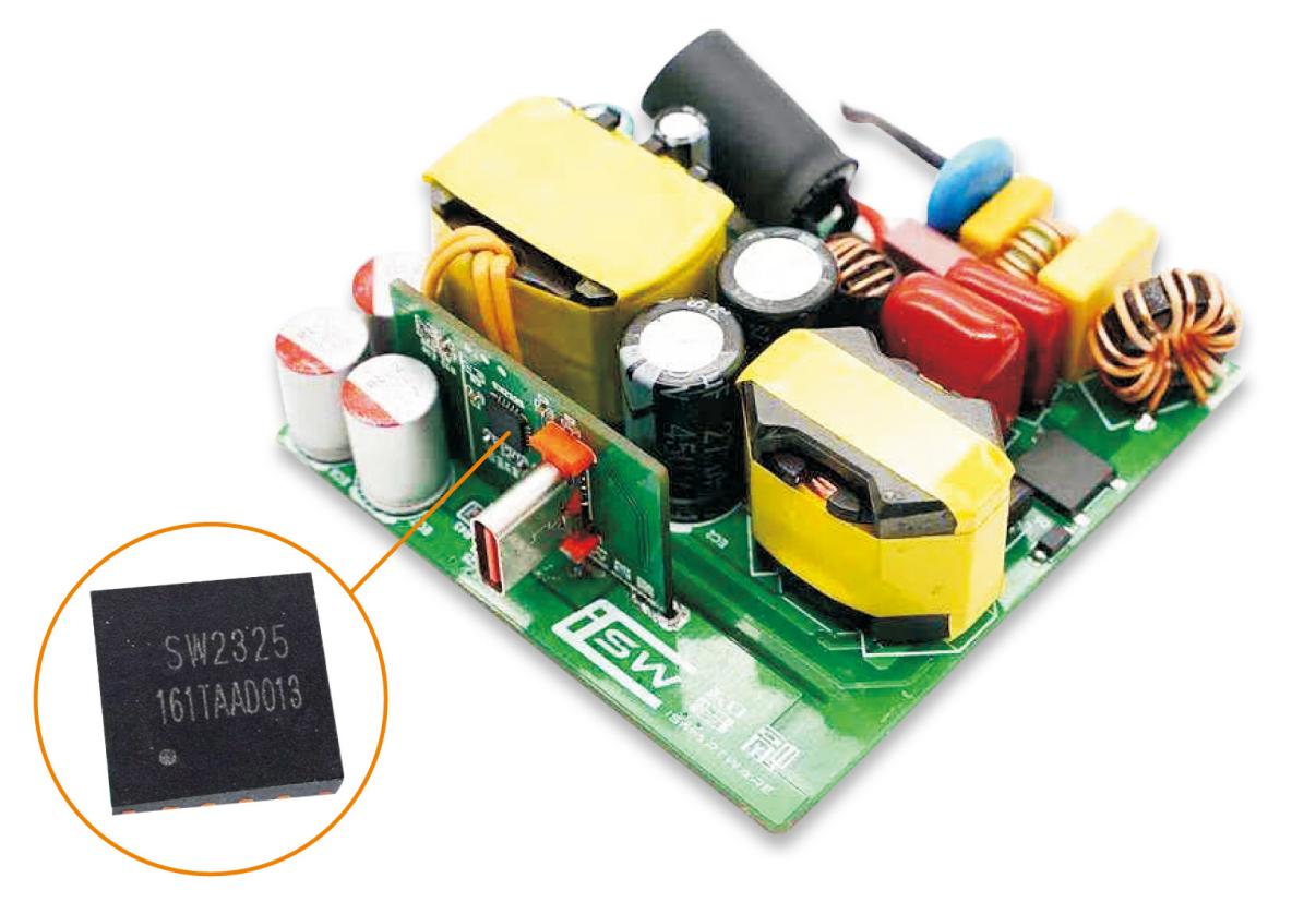

PD全协议快充芯片:SW2325
SW2325 是一款高集成度的 Type-C 口/Type-A 口快充协议控制器,内嵌 ARM Cortex-M0 内核, 最高工作频率为 40MHz,内置 64KB eFlash 、4KB SRAM,并支持 I2C 和 UART 通用外设接口。
SW2325 集成了 Type-C 接口逻辑,USB PD PHY,VOOC /SCP PHY 以及 QC/PE/SFCP/TFCP 等快 充协议的检测电路,并集成光耦反馈和 FB 反馈驱动电路、NMOS 和 PMOS 驱动电路以及 CV/CC 控制环路。SW2325 内置多种安全保护功能,配合 ACDC 或 DCDC 以及少量的外围元器件,即可 组成完整的高性能的 Type-C 口/Type-A 口快速充电解决方案。适合在USB PD快充、插排及移动电源中使用。

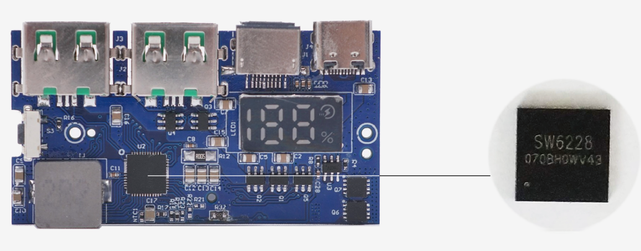

超级快充PD多协议移动电源芯片SW6228
SW6228是一款高集成度的多协议双向快充移动电源专用多合一高集成芯片,支持A+A+B+C+L 口任意口快充。
SW6228内部集成了5A高效率开关充电, 24W 高效同步升压输出,支持PPS/PD/QC/AFC/FCP/SCP/PE/SFCP/VOOC 等多种快充协议,支持电量库伦计算法,LED 灯/188数码管显示以及相应快充移动电源解决方案。适用于全协议移动电源应用。

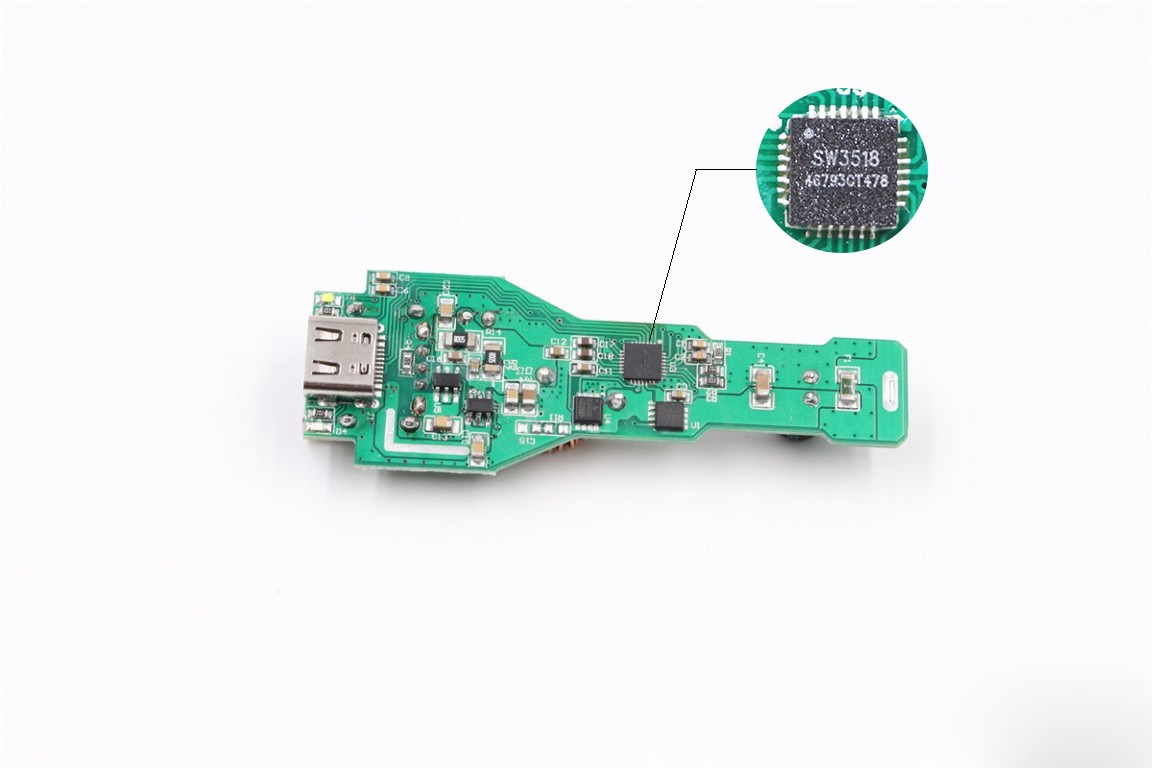

超级快充PD 100W全协议充电芯片SW3518
SW3518 是一款高集成度的多快充协议双口充电芯片,支持 A+C 口任意口快充输出,支持双口独立限流。SW3518集成了 5A 高效率同步降压变换器,输出支持 PPS/PD/QC/AFC/FCP/SCP/PE/SFCP/VOOC等多种快充协议,CC/CV 模式,以及双口管理逻辑。
外围只需少量的器件,即可组成完整的高性能多快充协议双口充电解决方案,同时,351X系列通过了QC3.0认证,PD3.0认证以及VOOC认证,给客户提供一个快充协议齐全的芯片。适用于车充、多口USB PD快充、插排。

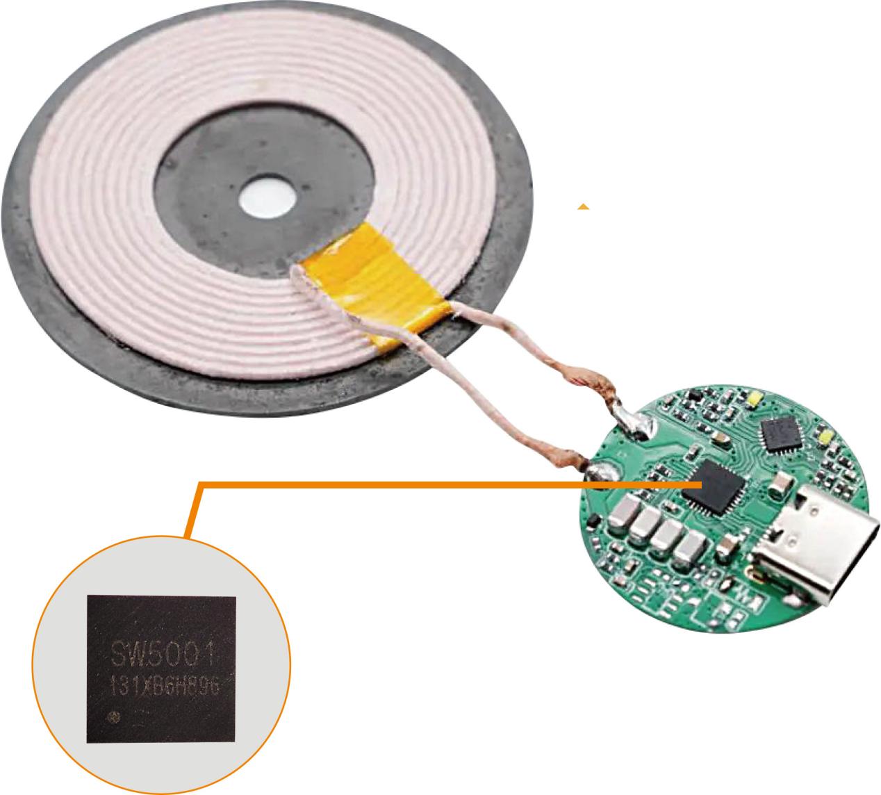

无线充全桥芯片SW5001
SW5001 是一款高集成度的无线充发射端功率级芯片,其集成了高效率的全桥变换器及无损电流采样、输入支持快充取电,支持PPS/PD/FCP/SCP/AFC协议、内部集成电压及电流两路 ASK 解码电路、Q 值检测电路、内部 PWM 发生器及 FSK 调制电路。配合 MCU 及外围少量的器件,即可组成完整的高性能无线充发射端解决方案。
SW5001支持12V输入电压,耐压16V,支持最大15W无线充电应用。
