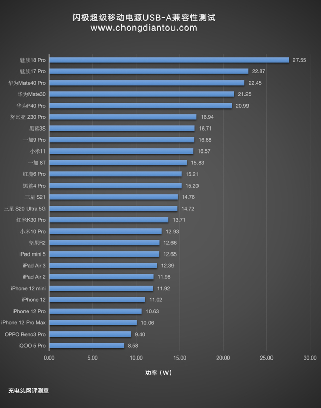

3、USB-A
华为Mate40 Pro支持SCP快充,使用USB-A为华为Mate40 Pro充电,功率为4.73V 4.74A 22.44W,成功触发华为低压大电流快充。
USB-A支持18W快充,不过从测试的数据来看USB-A明显留出了一定的功率余量,为魅族、华为等机型充电均超过了20W,USB-A接口的整体充电表现还是不错的。
柱状图中魅族18 Pro的功率最高,华为机型紧随其后,其他设备均处于正常状态。
