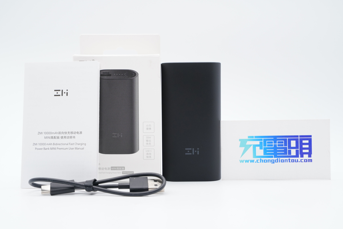

包装盒一如既往的 ZMI 紫米风格,左上角熟悉的“ZMI”品牌 Logo,中间可以看出产品的外观展示图。
直接拆开包装盒,除了产品本体外还附带了 A2C 的线材以及使用说明书。

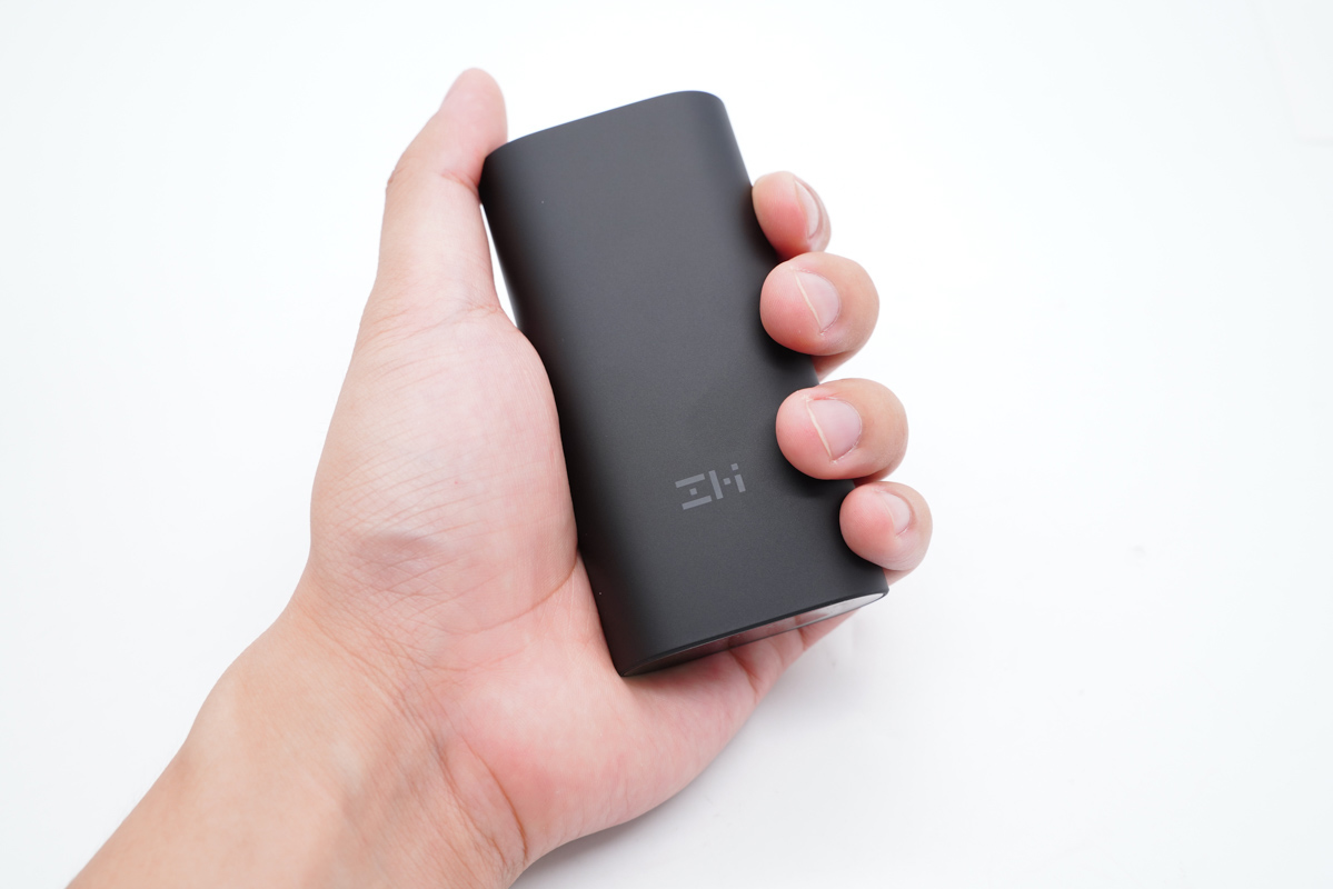

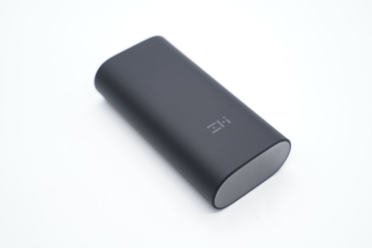

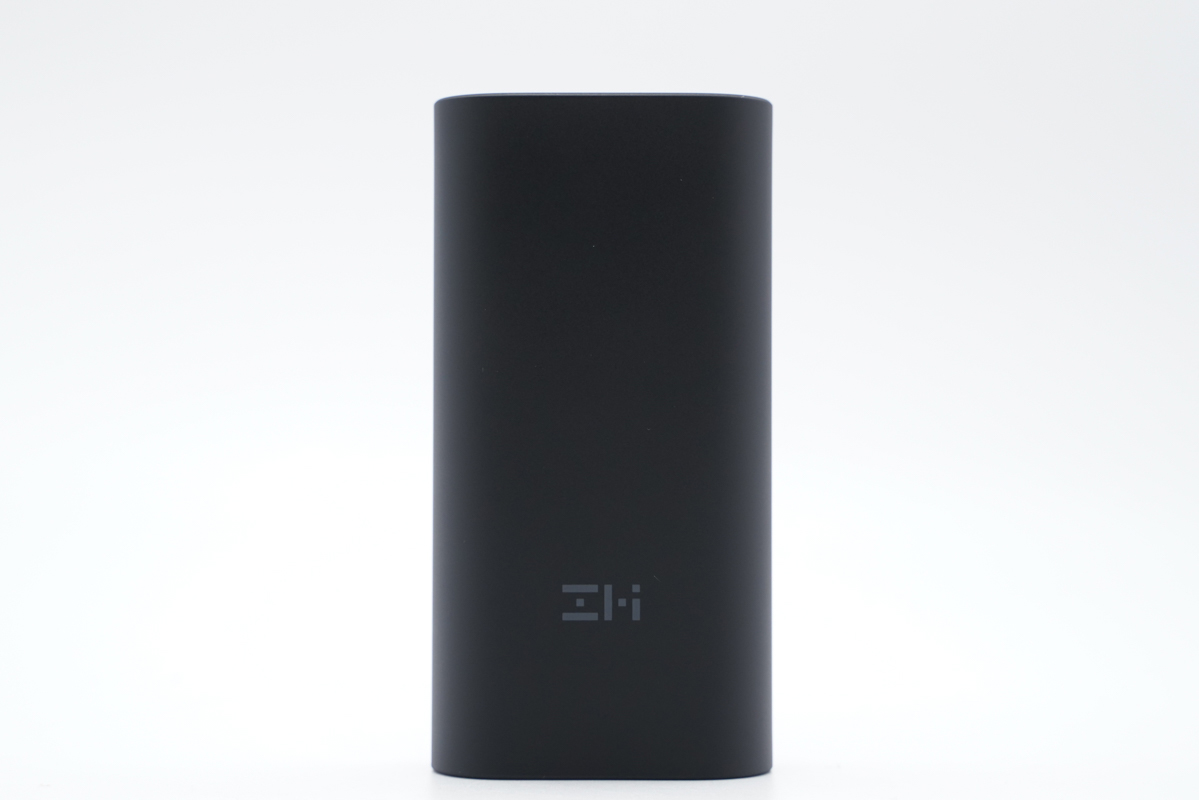

ZMI 紫米新款双向快充充电宝 MINI 高配版整个壳体为黑色,四周加入了磨砂工艺处理上手体验不错,整个机身一周仅有“ZMI”的 Logo,非常简洁。
据官方介绍,ZMI 紫米新款双向快充充电宝 MINI 高配版内置 10000mAh 电池容量,由两节 21700 高容量电芯组成,这样做的好处就是既保证了容量同时也可以获得最佳的握持手感,二者均可兼顾。

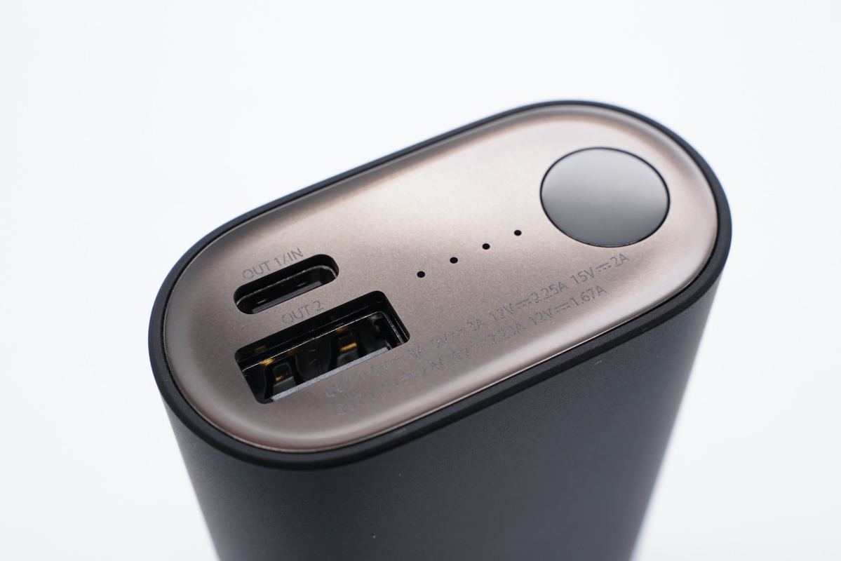

和磨砂外壳不同的是,充电宝顶部和底部采用了亮面的设计,这个设计在此前 ZMI紫米的其他电源类产品中也出现过。

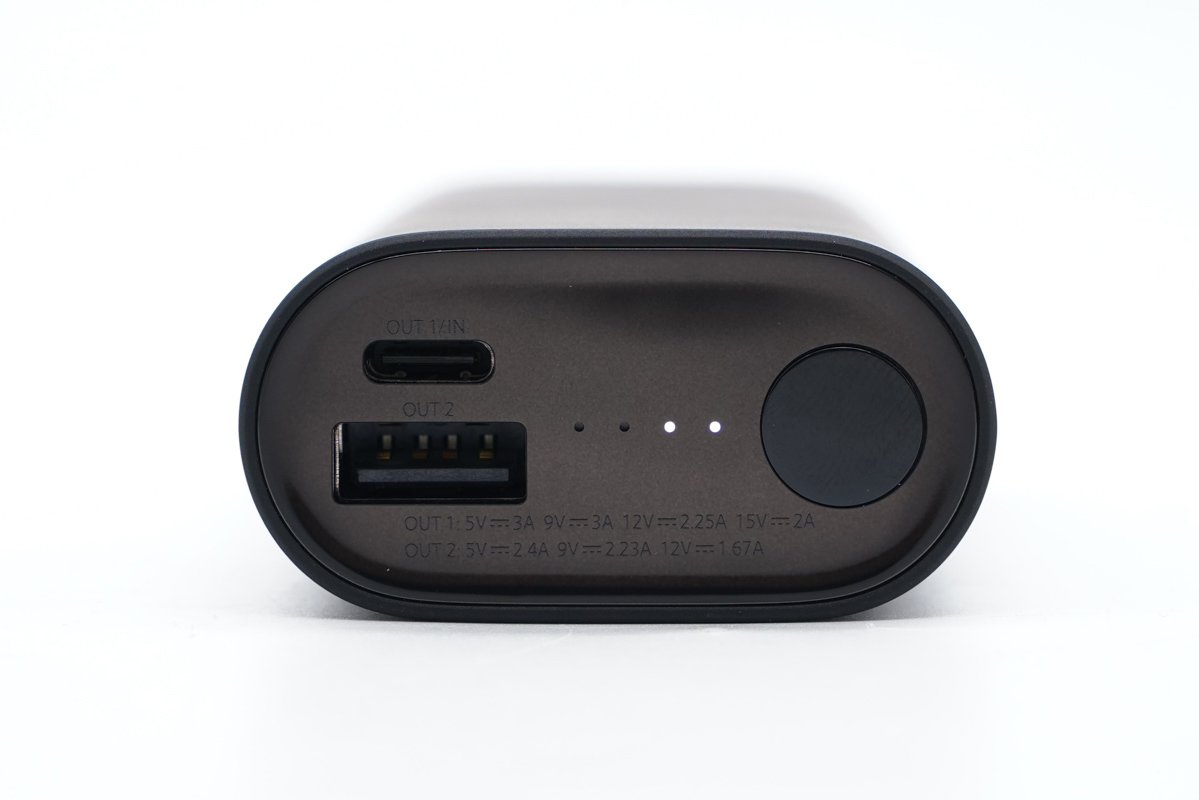

ZMI 紫米将全部的功能开孔全部集中在了接口面板,包括 1 个 USB-C 双向快充接口,USB-A 快充输出接口,四颗电量指示灯以及硕大的圆形电源按键。按键略微突出方便用户盲按操作。

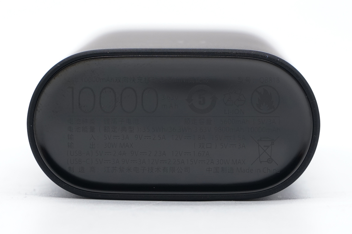

底部印制了具体的参数信息,详情如下。
产品名称:ZMI 10000mAh 双向快充移动电源 MINI 高配版
产品型号:QB818
电池种类:锂离子电池
额定容量:5600mAh(5V3A)
电池能量(额定/典型):35.5Wh/36.3Wh 3.63V,9800mAh/10000mAh
输入:5V3A、9V2.5A、12V1.8A、15V1.5A
USB-C 输出:5V3A、9V3A、12V2.25A、15V2A 30W Max
USB-A 输出:5V2.4A、9V2.23A、12V1.67A
双口同时输出:5V3A
制造商:江苏紫米电子科技有限公司
中国制造
2、体积重量

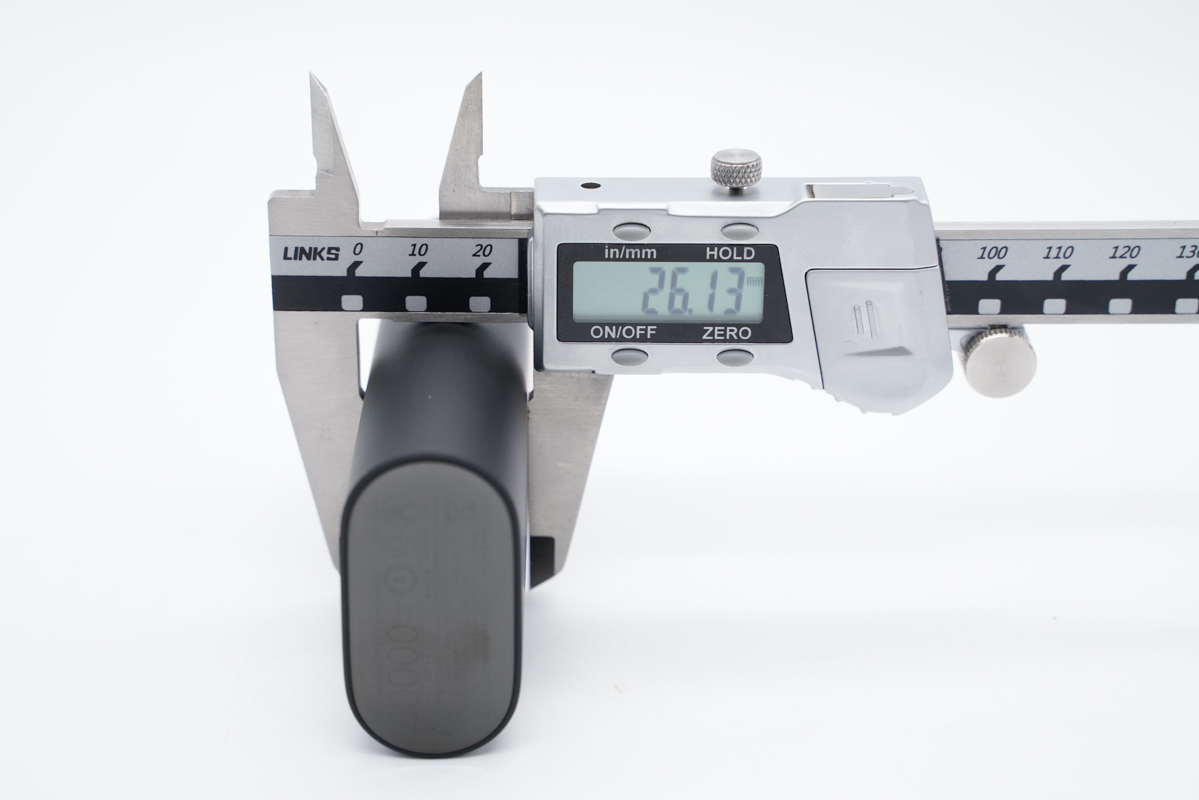

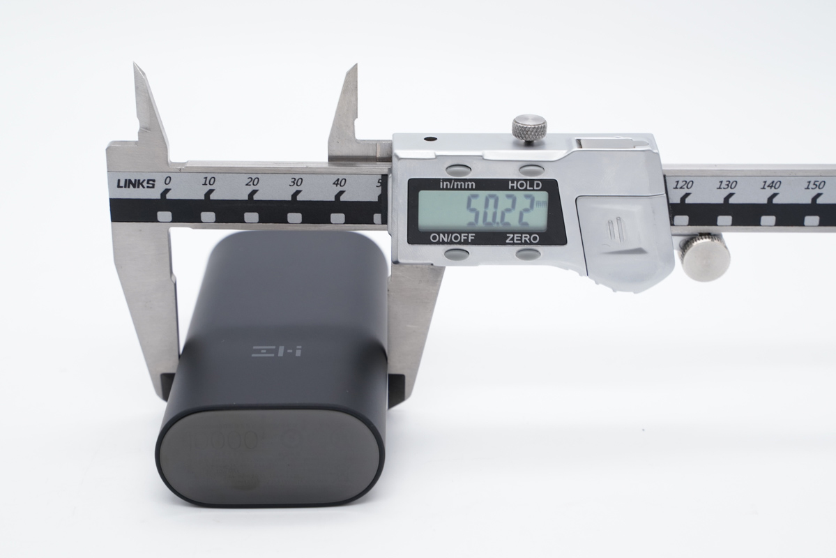

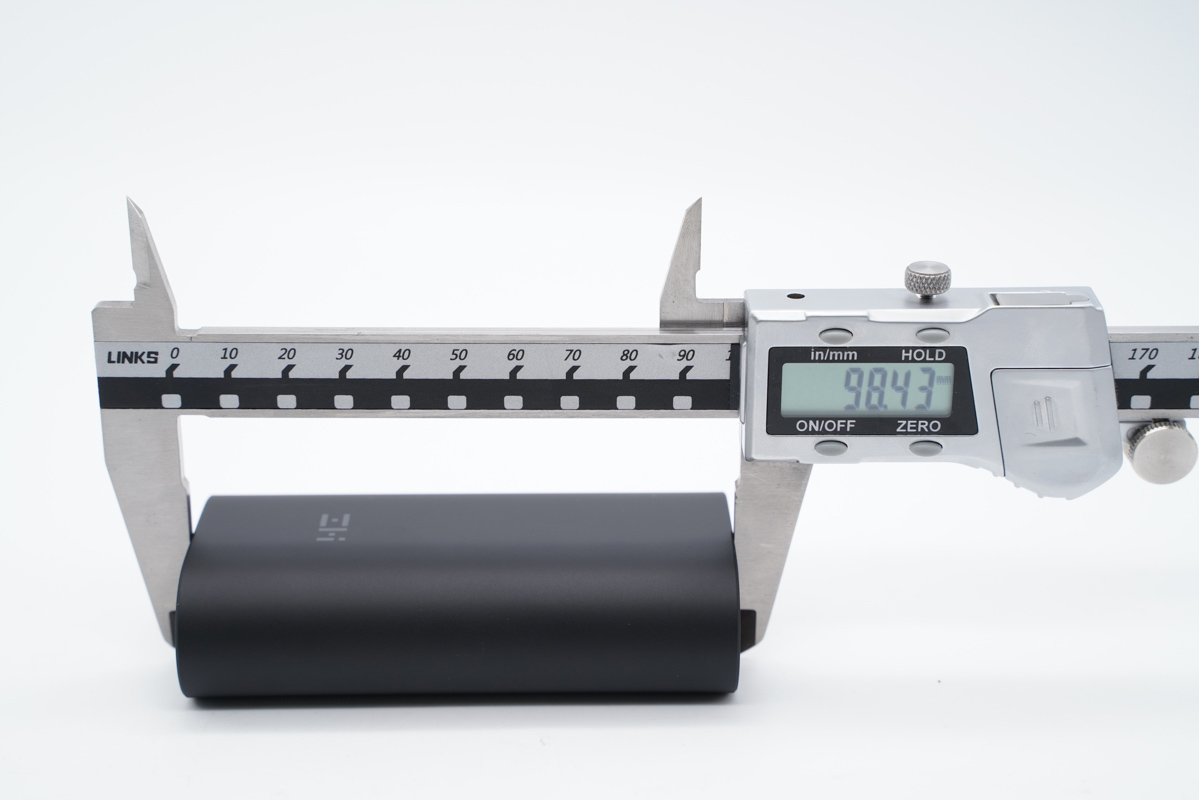

使用卡尺实测充电宝的长度约为 98.43mm。
宽度约为 50.22mm。
厚度约为 26.13mm。

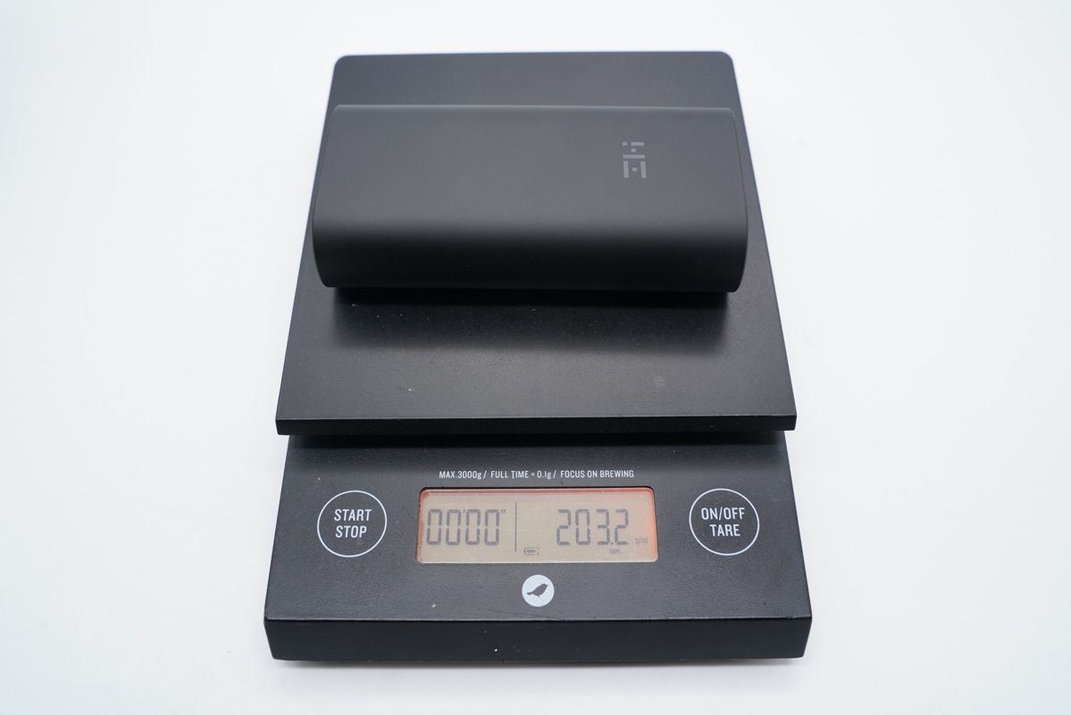

净重约为 203.2克。

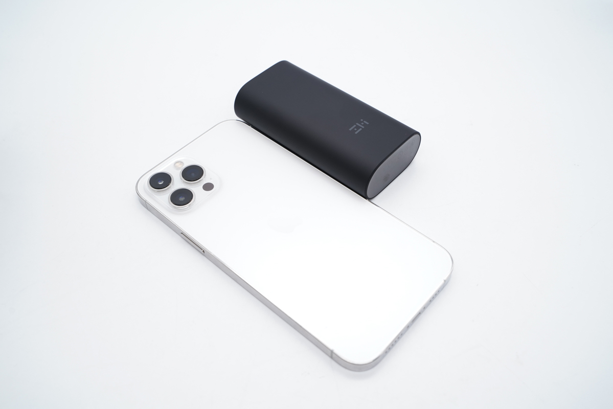

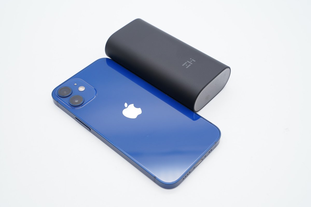

左侧是目前最小的 5G 手机 iPhone 12 mini,屏幕仅为 5.4 英寸,而ZMI 紫米新款双向快充充电宝 MINI 高配版比 iPhone 12 mini 还要小很多。
再来和目前最大的 iPhone 12 Pro Max 对比一下,视觉冲击十分明显。

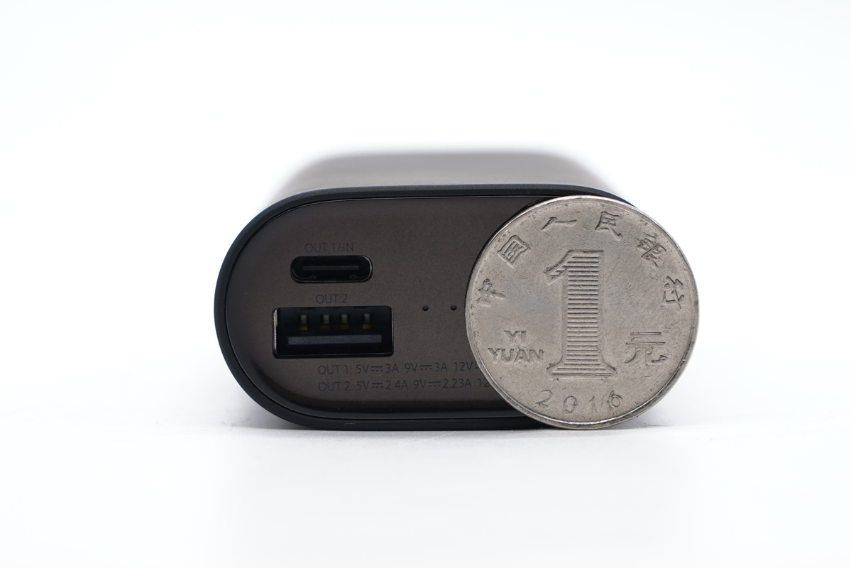

厚度大致和立着的一元硬币相当。
拿在手里非常小巧,也非常舒服。

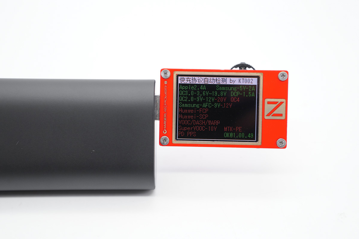

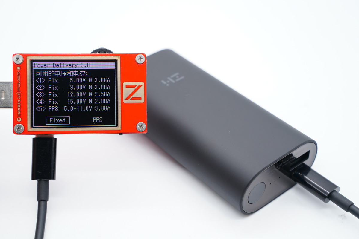

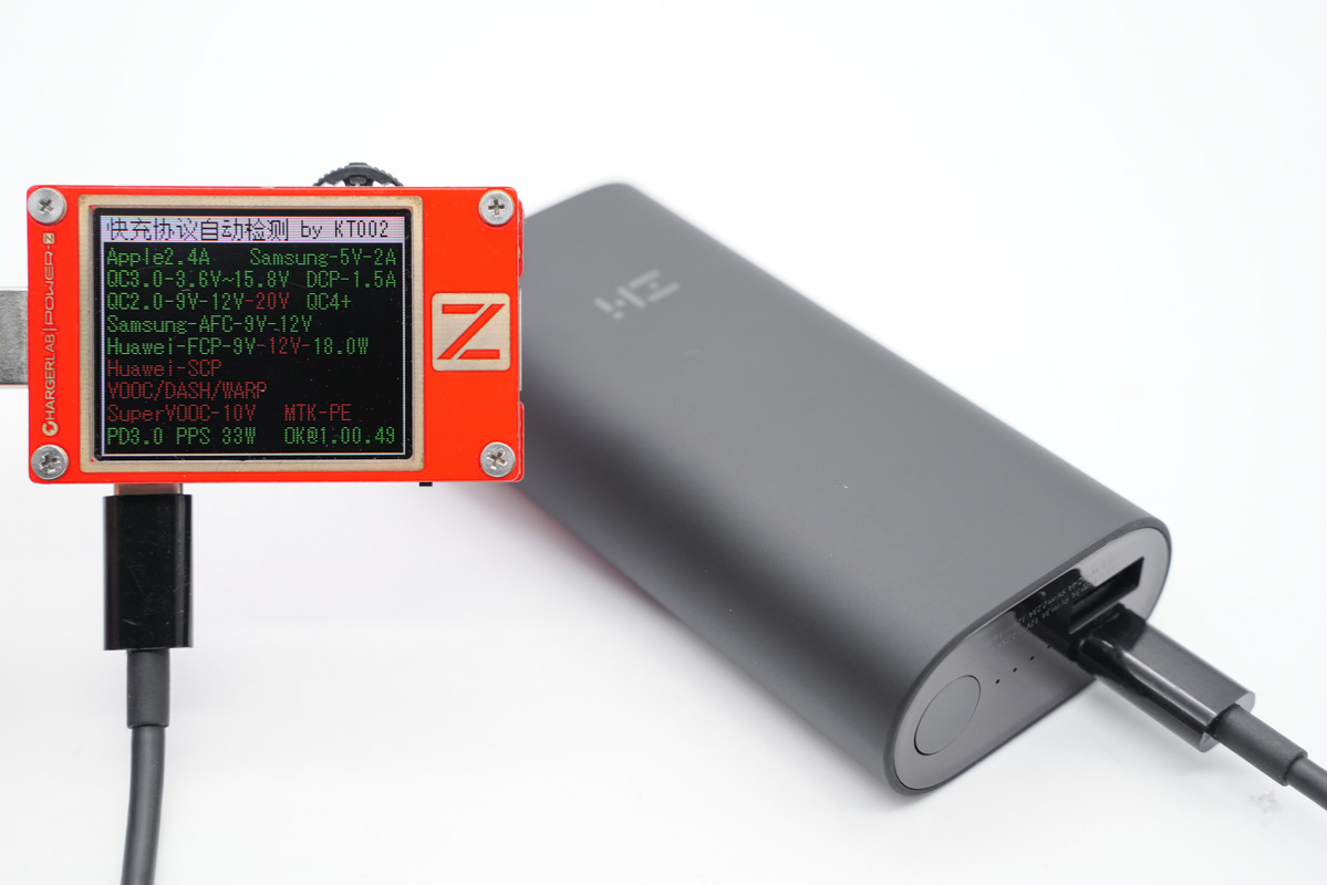

使用 ChargerLAB 的 POWER-Z KT002 读取USB-C的快充协议,实测支持PD、PPS、Apple2.4A、QC2.0、QC3.0、QC4+、AFC、FCP 等快充协议。
 当 USB-C 触发 PD 快充输出时可以提供 5V3A、9V3A、12V2.5A、15V2A 四个固定电压档位和 5-11V3A 一组 PPS 档位。
2、USB-A
最后读取 USB-A 的快充协议,实测支持 Apple2.4A、QC2.0、QC3.0、AFC等快充协议。

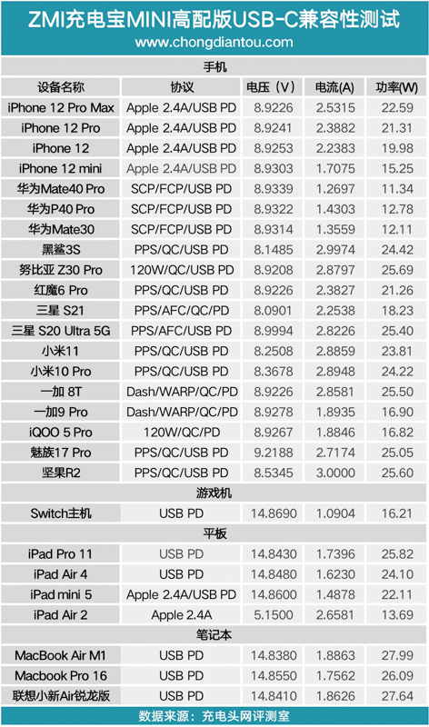

1、USB-C

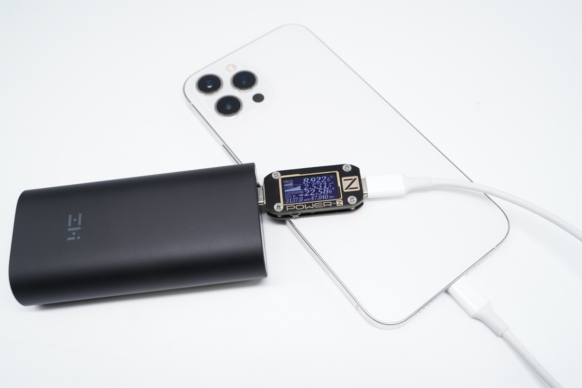

USB-C 支持最高 30W 的 PD 快充输出,为 iPhone 12 Pro Max 充电可以提供近 23W 的快充功率,完全可以满足 iPhone 12 Pro Max 的功率需求。

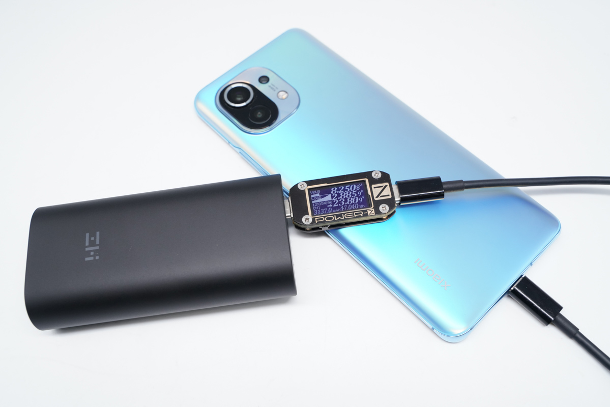

对于小米 11 则可以提供 23.80W 的快充功率。

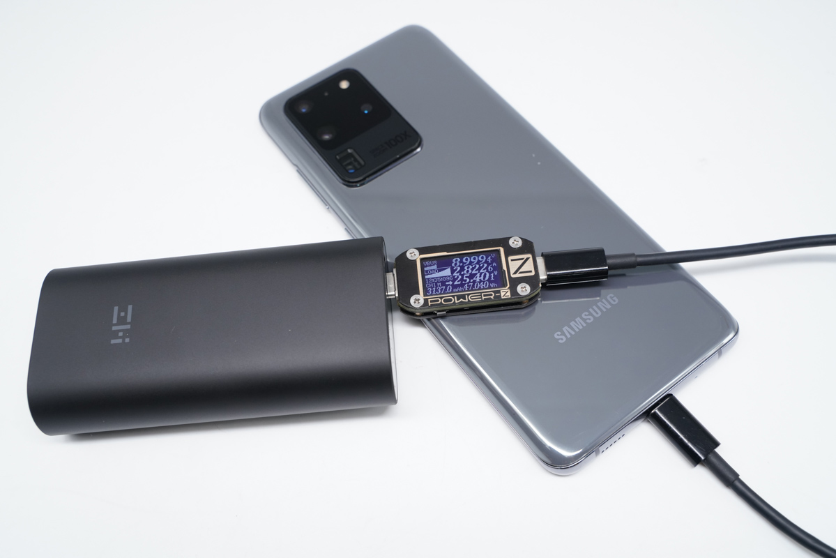

USB-C 支持 PPS 快充,所以为三星 S20 Ultra 充电可以提供 25.40W 的快充功率。

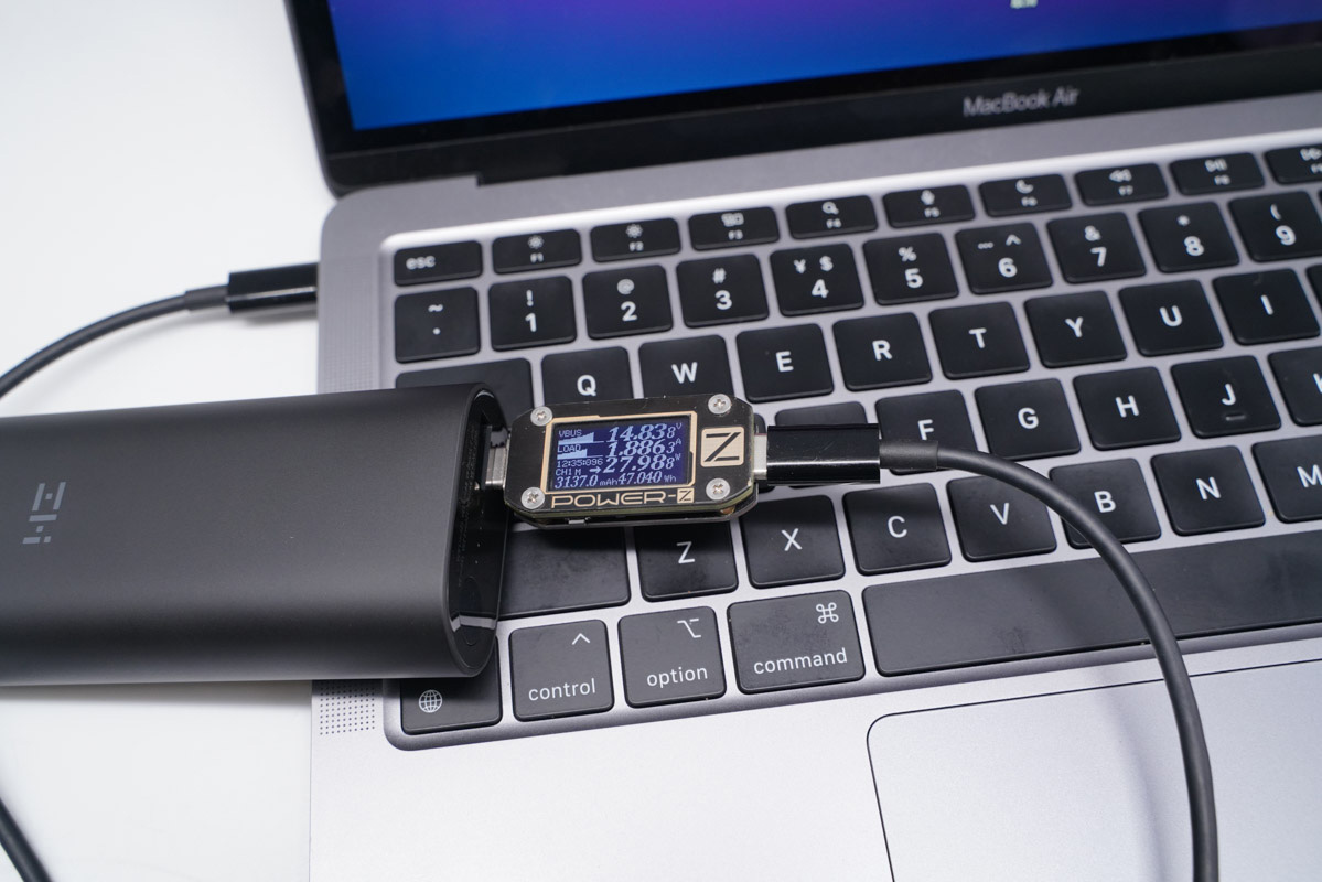

苹果最新推出的 MacBook Air M1 配备的 USB-C 接口支持 USB4 传输协议,支持 USB PD 快速充电,使用USB-C 为 MacBook Air M1 充电,功率为 14.83V 1.88A 27.98W。
从测试的数据上看,手机这里清一色的 9V 快充,其中得益于 PPS 的加持为三星小米等机型可以提供大功率快充,整体表现不错。iPad 和笔电则可以提供 15V 的高压快充。
USB-C 支持最高 30W 的输出功率,所以整个柱状图的走向也是较为平缓,功率最高为 MacBook Air M1,27.99W,已经接近USB-C 的最大输出功率。

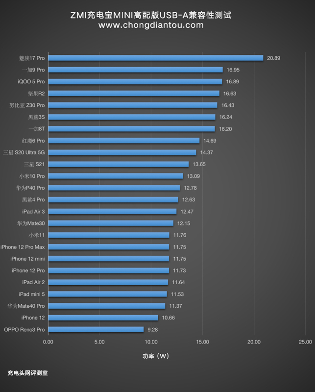

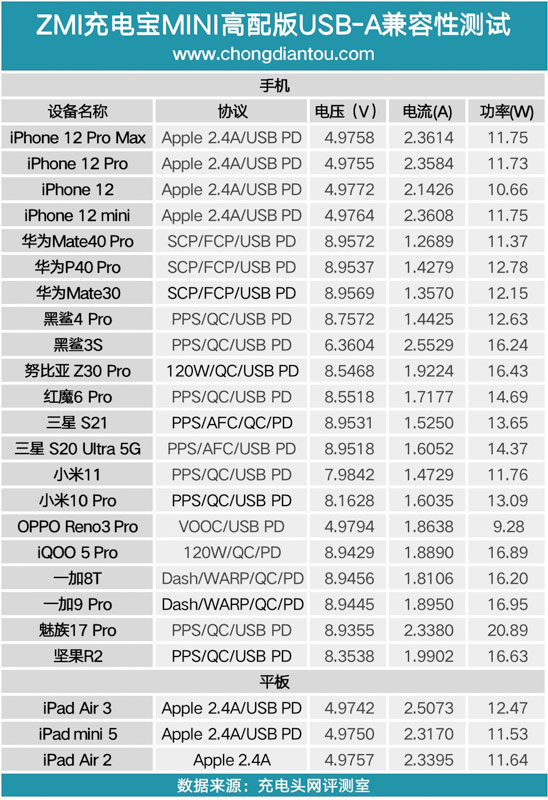

2、USB-A
USB-A 可以为 iPhone 提供 Apple2.4A 充电,实际为 iPhone 12 Pro Max 充电功率为 11.75W。

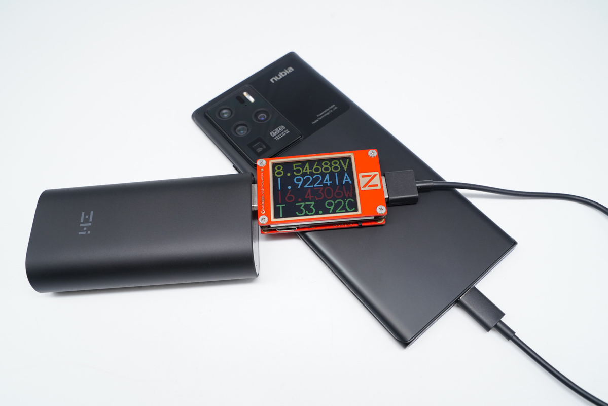

努比亚 Z30 Pro 是努比亚最新推出的 Z 系列旗舰机型,使用 USB-A 为努比亚 Z30 Pro 充电,功率为 8.54V 1.92A 16.43W。
USB-A 可以为苹果设备提供 12W 左右的快充功率,为大部分安卓手机提供 QC 快充,整体表现不错,暂未发现不兼容的问题。
柱状图中魅族 17 Pro的功率最高,达到了 20.89W,其他设备均处于正常快充状态。

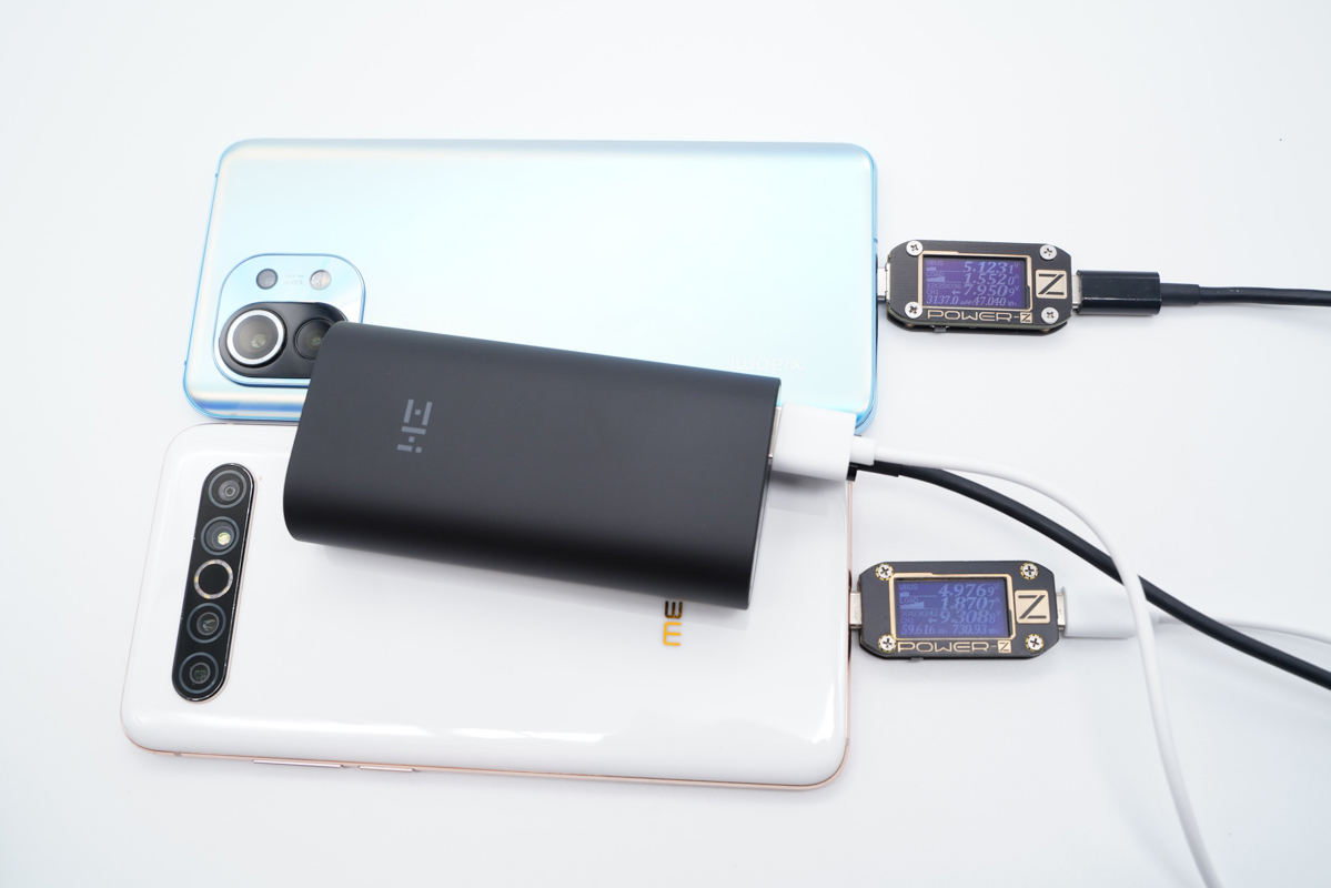

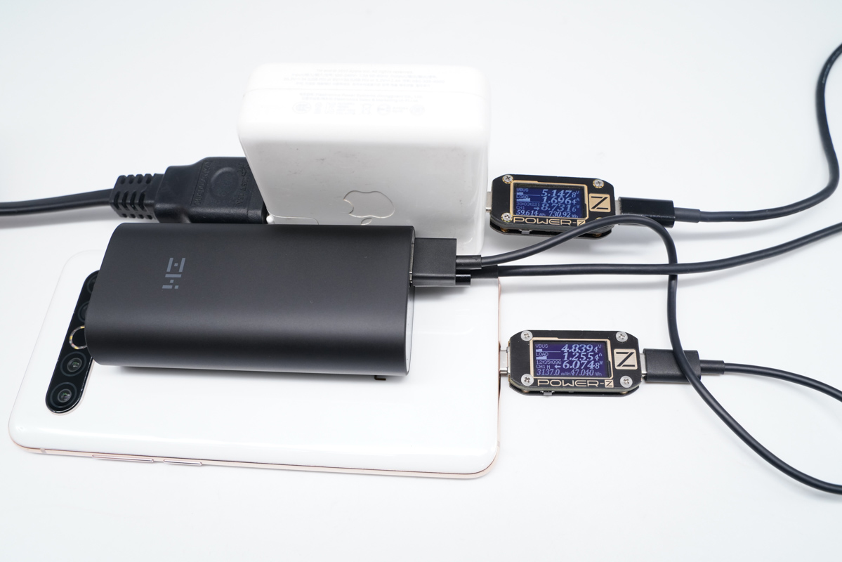

3、双口同时输出
同时使用 2 个 USB 接口为两台手机充电,功率分别为 7.95W 和 9.30W,充电宝支持 2 个 USB 接口同时输出且共享 5V3A 输出。

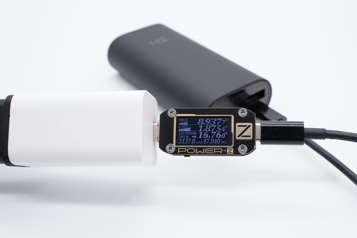

使用 PD 充电器通过 USB-C 接口为充电宝充电,功率为 8.93V 1.87A 16.76W,充电宝支持快充输入。

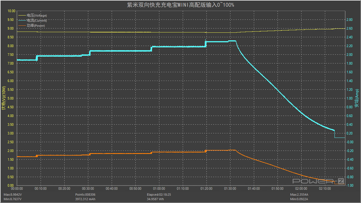

2、输入全程
使用 PD 充电器为充电宝充电,整个过程可以看出是呈逐渐递增趋势的,1 小时 32 分后功率和电流逐渐下降直至充电结束,全程耗时约 2 小时 14 分,最高功率为 8.76V 2.32A 20.35W。

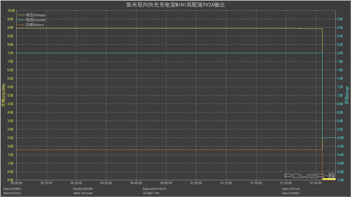

1、输出效率

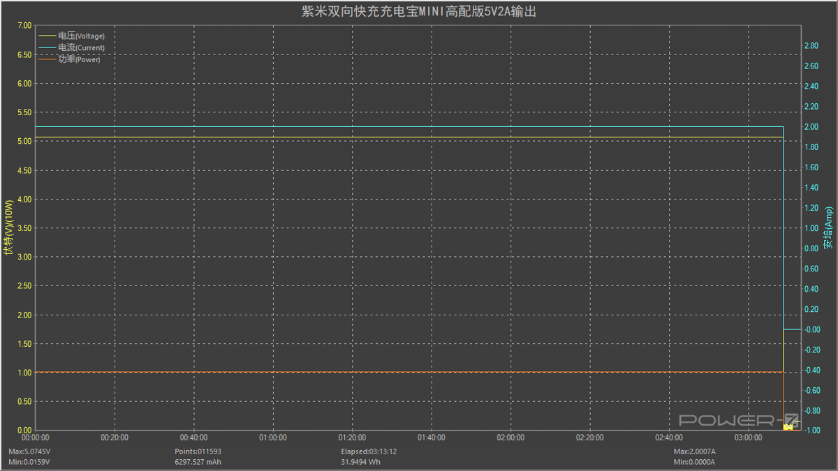

让ZMI 紫米双向快充充电宝 MINI 高配版以 5V2A 档位输出,全程耗时约 3 小时 08 分。放出的能量约为 31.9494Wh,所以充电宝在以 5V2A 档位输出时的效率约为31.9494/36.3=88.01% 。
将电压提升至 9V,让ZMI 紫米双向快充充电宝 MINI 高配版以 9V2A 档位输出,全程耗时约 1 小时 42 分。放出的能量约为 30.4847Wh,所以充电宝在以 9V2A 档位输出时的效率约为30.4847/36.3=83.97% 。

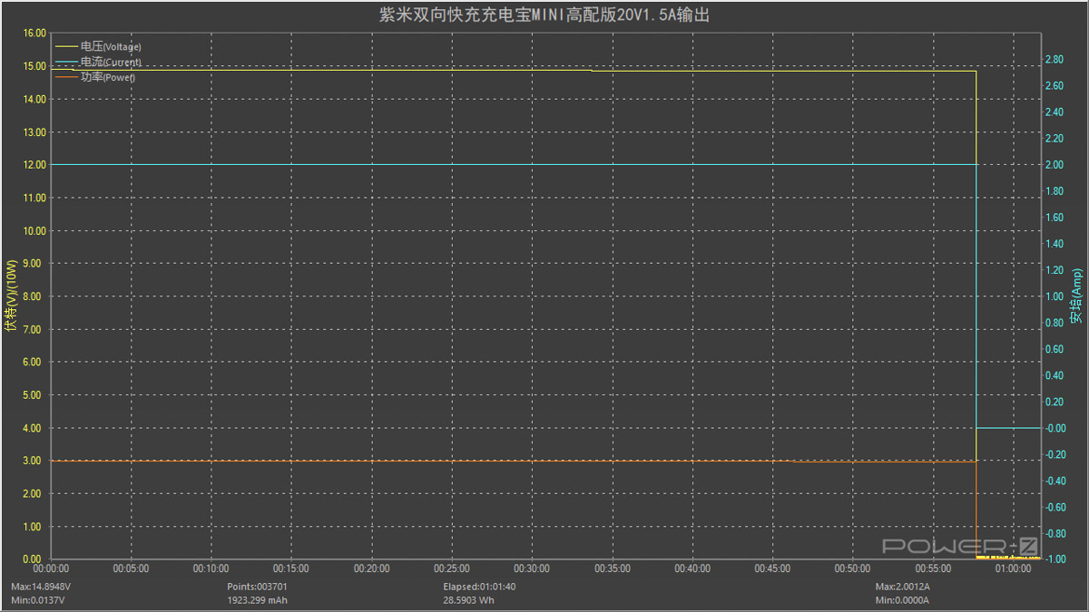

 最后将功率提升至 15V2A 30W,让 ZMI 紫米双向快充充电宝 MINI 高配版以 15V2A 档位输出,全程耗时约 57 分。放出的能量约为 28.5903Wh,所以充电宝在以 20V1.5A 档位输出时的效率约为 28.5903/36.3=78.76% 。

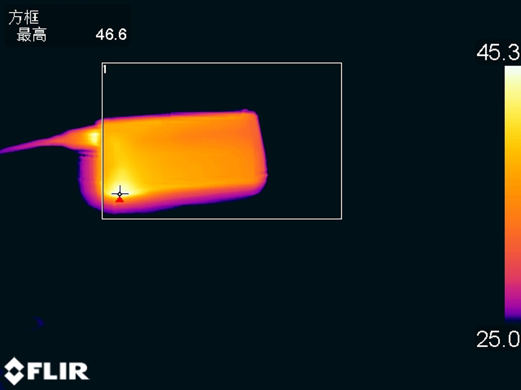

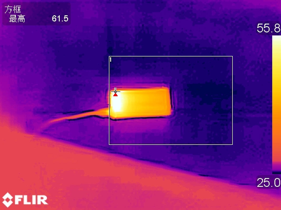

2、温升
测试环境:25℃的恒温箱
测试条件:以 15V2A 30W 功率持续满载输出半小时后采集充电宝表面温度。
以 15V2A 档位持续满载输出 1 小时后采集到充电宝表面的最高温度为 46.4℃。
翻转至另一侧,充电宝表面最高温度为 61.5℃。

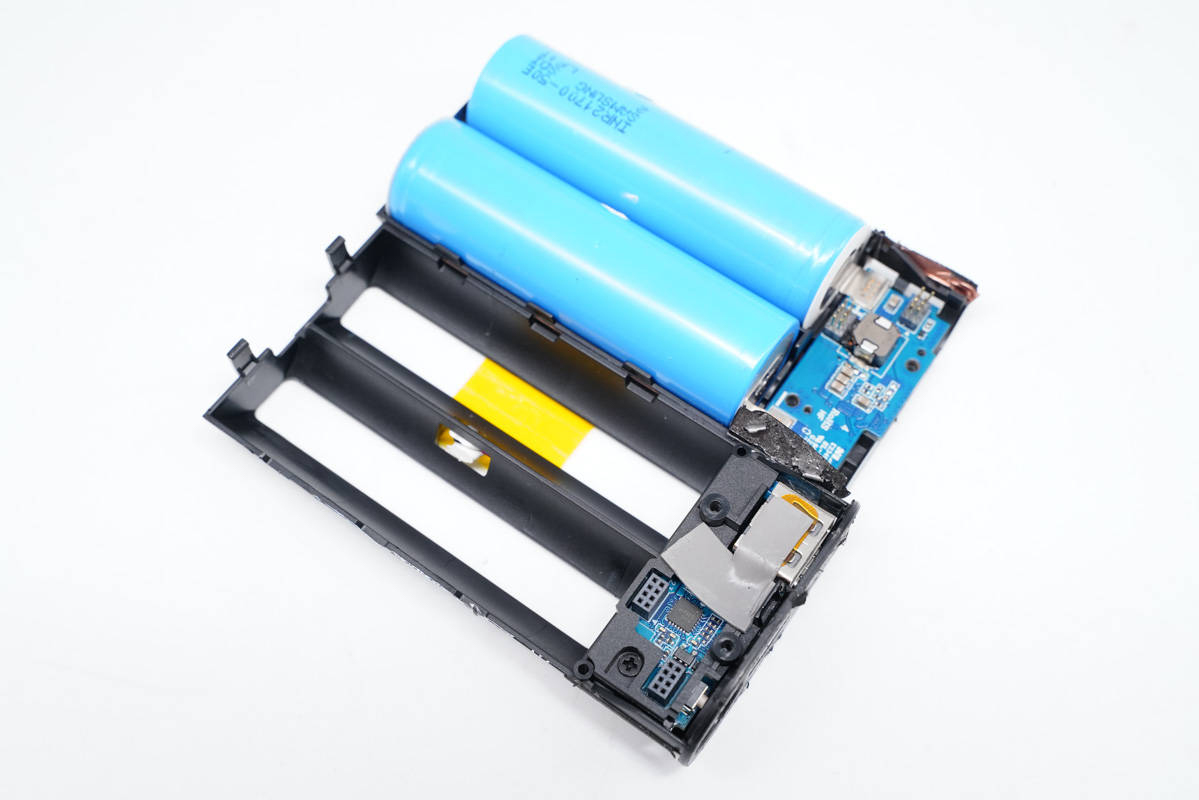

ZMI 紫米最新推出的这款双向快充充电宝 MINI 高配版充电头网已经将其拆解并同步推出了拆解报告,内部采用三星 21700 动力电芯,单颗电芯容量 5000mAh,两颗电芯刚好组成 10000mAh 电池容量,不仅做到容量大而且还兼顾了手感。
高品质电芯加上 ZMI 紫米对于产品的研发,才使得这款快充充电宝 MINI 高配版在 10000mAh 电池容量的基础上还能实现 30W 大功率输出,兼顾小体积和大功率,可以为笔记本提供充电。而且在效率测试可以发现无论5V2A、9V2A 还是 15V2A 都可以稳定输出不掉线,表现很不错。
关于产品内部的细节部分可以查看充电头网推出的拆解报告。

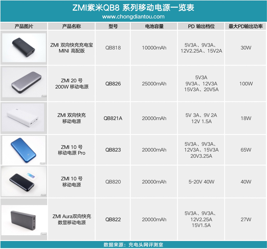

这里小编简单的汇总了一下 ZMI 紫米旗下型号为“QB8”系列的移动电源,可以看出 ZMI 紫米在 PD 快充充电宝上已经探索了很久,并且从基础的 18W PD 到最高 100W PD 功率 ZMI 紫米均有相应的产品覆盖。其中 ZMI 紫米 10 号、ZMI 紫米 10号 Pro 和 ZMI 紫米 20 号充电宝更是成为了经典的产品,广受广大消费者的喜爱。
ZMI 紫米双向快充充电宝 MINI 高配版的推出丰富了 ZMI 紫米旗下快充充电宝的产品线,大容量高性能的 ZMI 紫米 20 号、小体积便携高性能的 ZMI 紫米双向快充充电宝 MINI 高配版,不同容量、不同功率、不同体积,无论用户对哪类充电宝有需求都可以在 ZMI 紫米这里找到。而此次最新推出的 ZMI 紫米双向快充充电宝 MINI 高配版将体积进一步缩小,功率进一步提升,相信又会是一款爆款产品。
