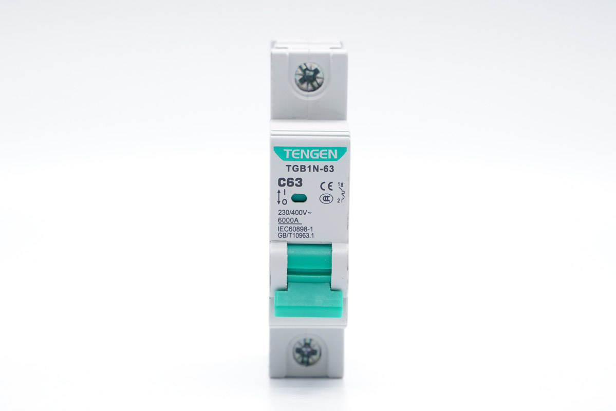

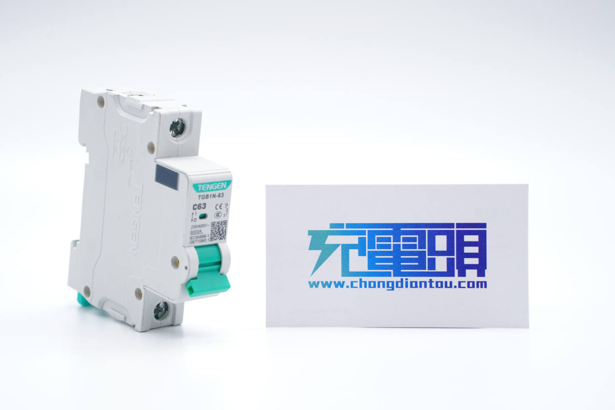

一、天正空气开关外观

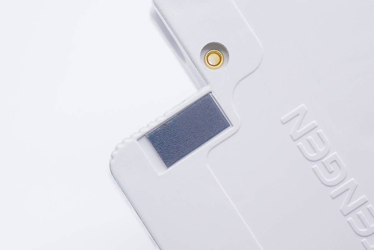

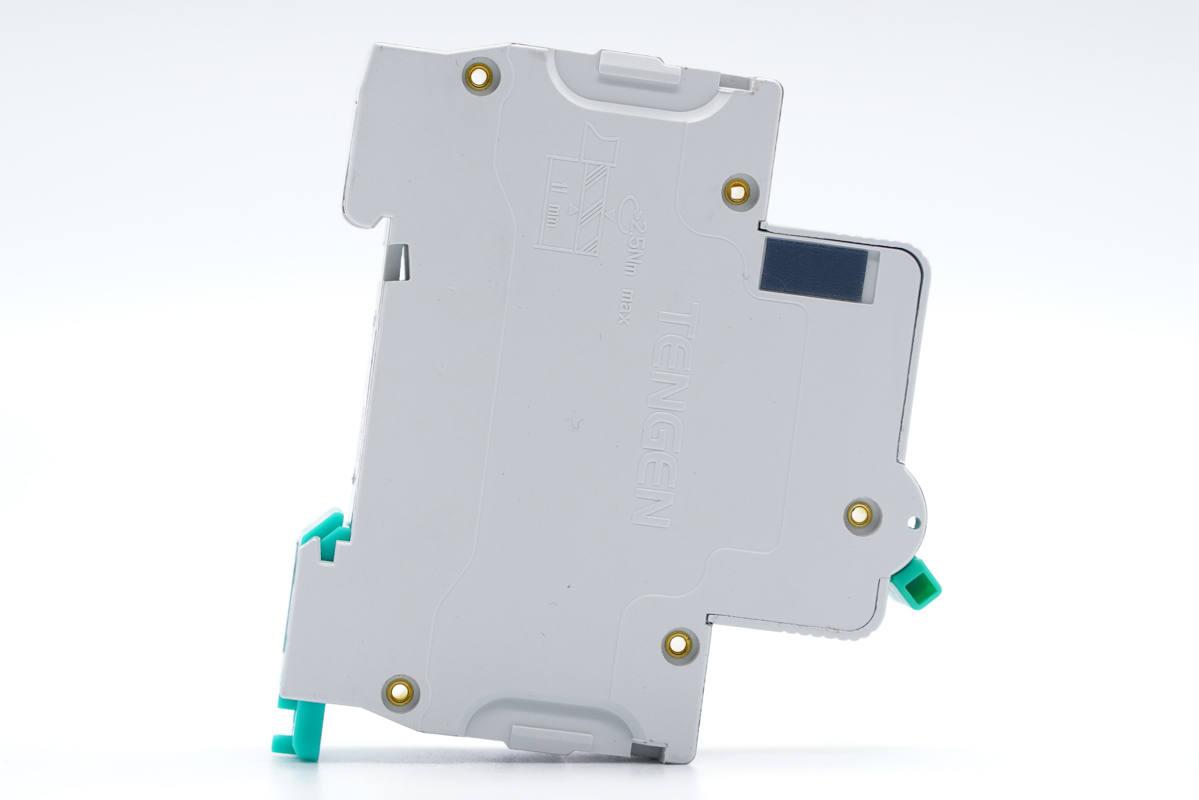

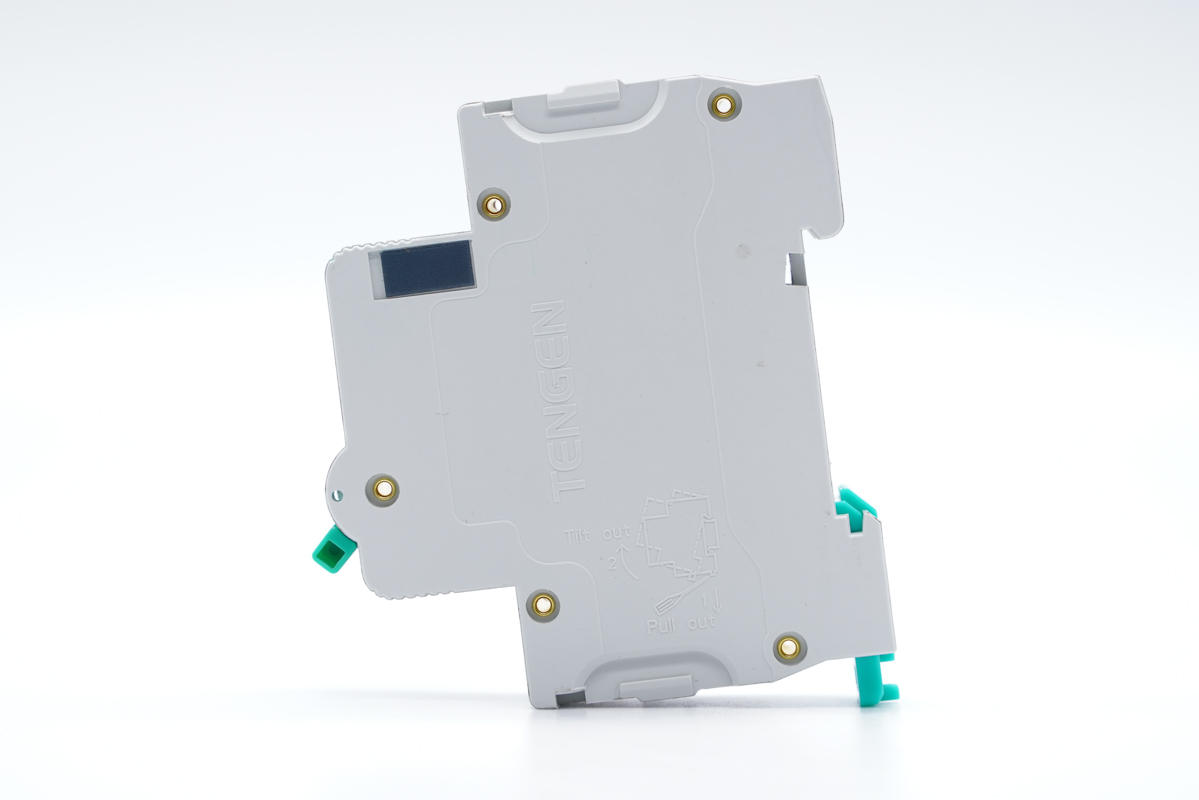

这是一款1P空气开关,机身扁平小巧,外壳边缘独特功能设计,利于产品散热和漏电拼装。
机身边缘设有5个金属铆钉用于外壳固定,正面外壳上设有TENGEN品牌,2.5Nm max紧固扭矩,机身左侧设有卡扣槽,用于安装固定。

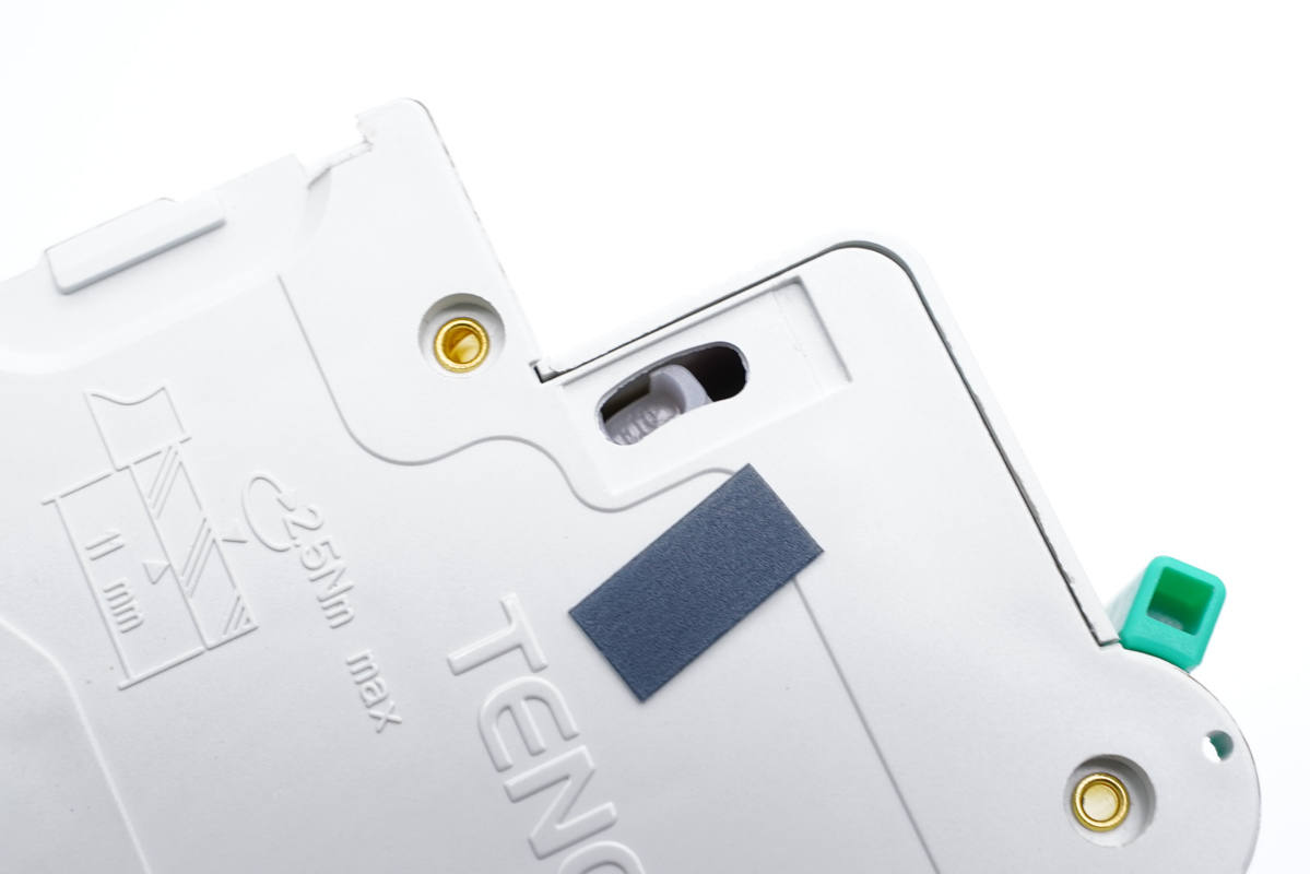

该面其中一角贴有塑料片,防止灰尘进入。
塑料片下是连接其他空气开关或者漏电保护开关的脱扣拨杆,实现联动,同时切断火线和零线。
另一面也设有TENGEN品牌,以及贴有塑料片,此外还有空气开关安装示意图。

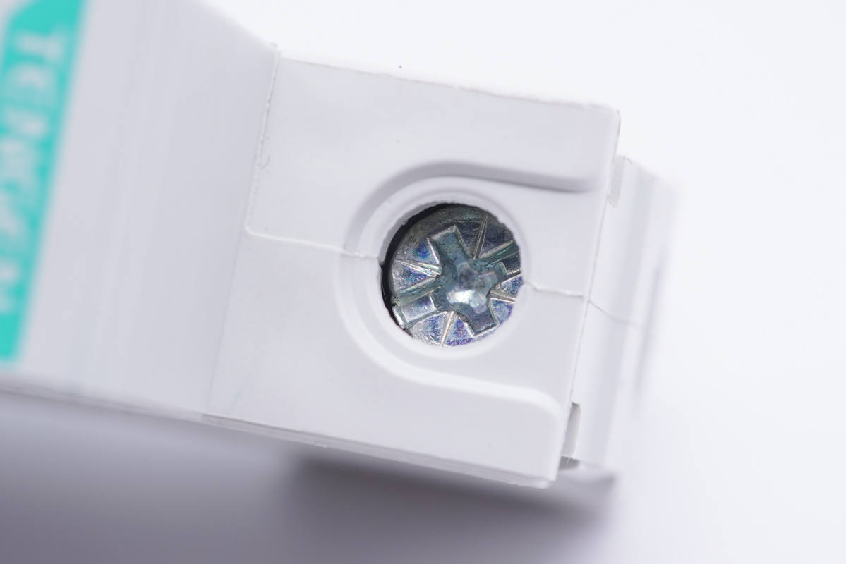

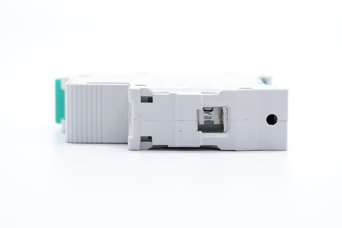

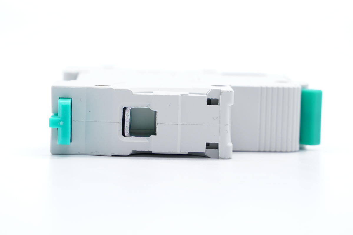

机身顶部设有火线接线槽。
底部也有一个接线处,正如前面提到那样,这款1P空气开关只需接上火线即可。

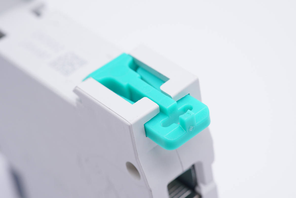

另外底部还有一个绿色的塑料卡子,用于固定到导轨上。双稳态卡扣,拆卸更便捷。

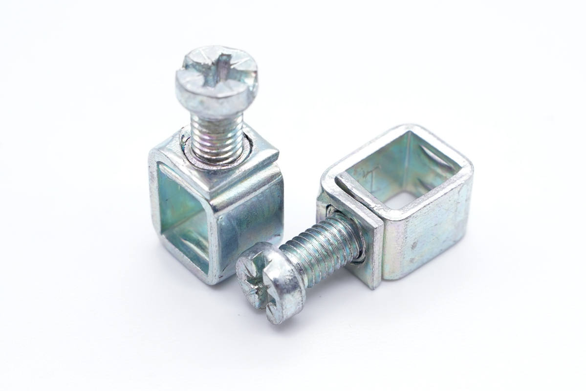

连接火线是通过螺丝固定,非常经典的设计。

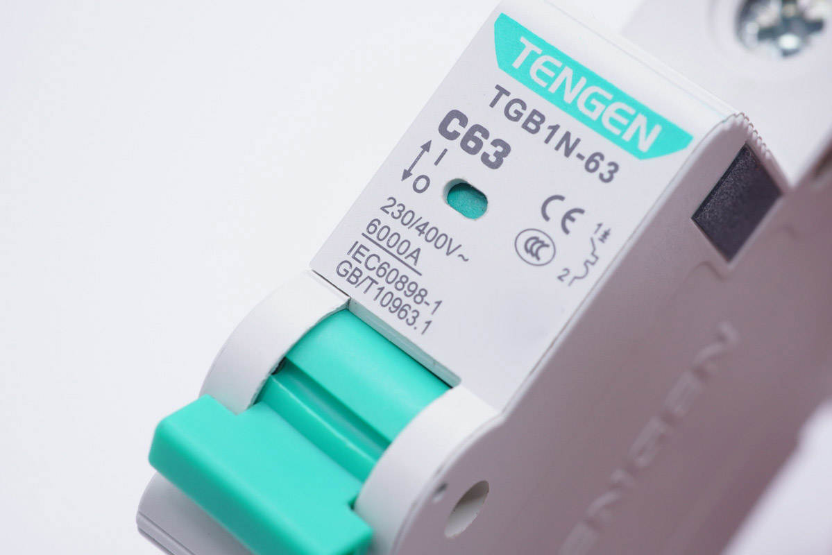

机身前端设有开关闸,还印有相关参数信息,可视化指示窗口,分合直观明了。
这款型号TGB1N-63,C63空气开关适用于民用或照明使用,额定电流63A,另外分断能力为6000A,产品通过了CCC和CE认证。

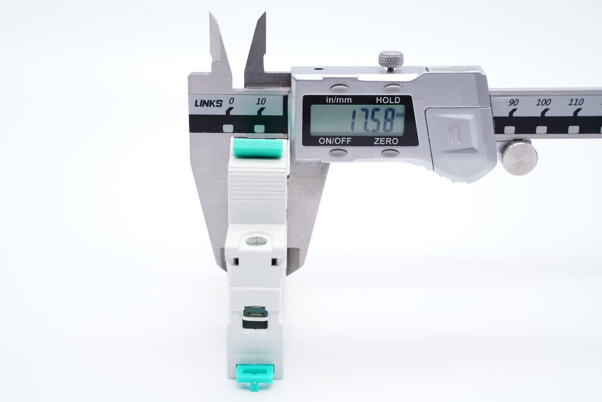

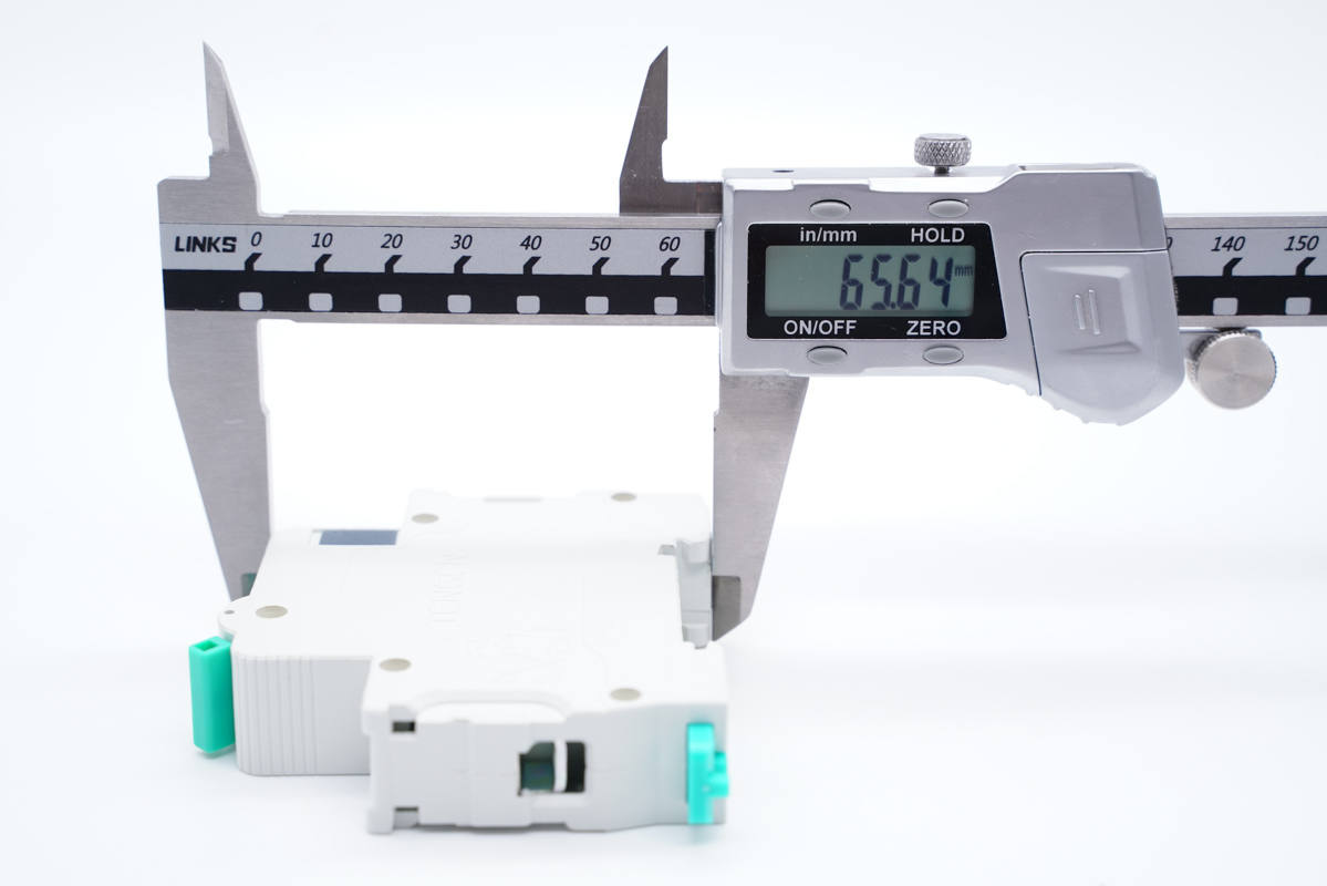

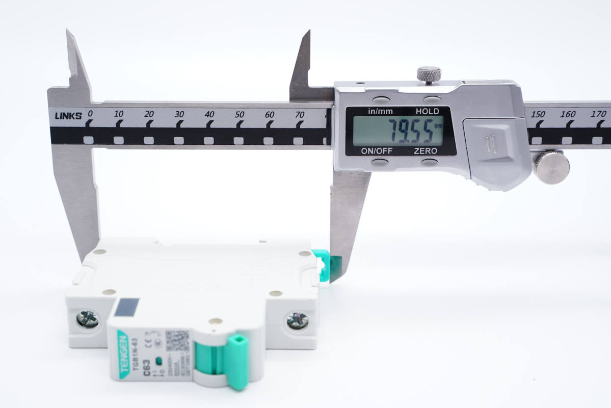

测得这款空气开关长度为79.55mm。
宽度为17.58mm。
厚度为65.64mm。

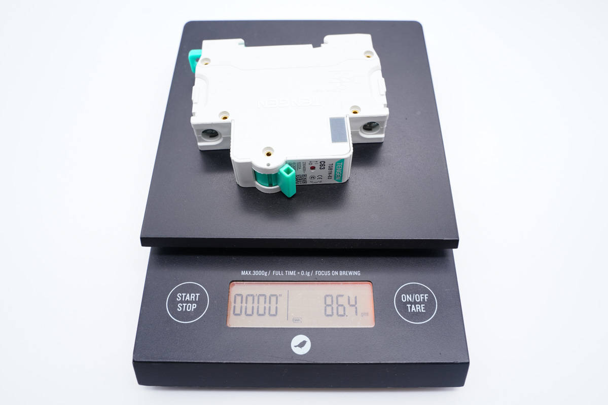

净重约为86g。

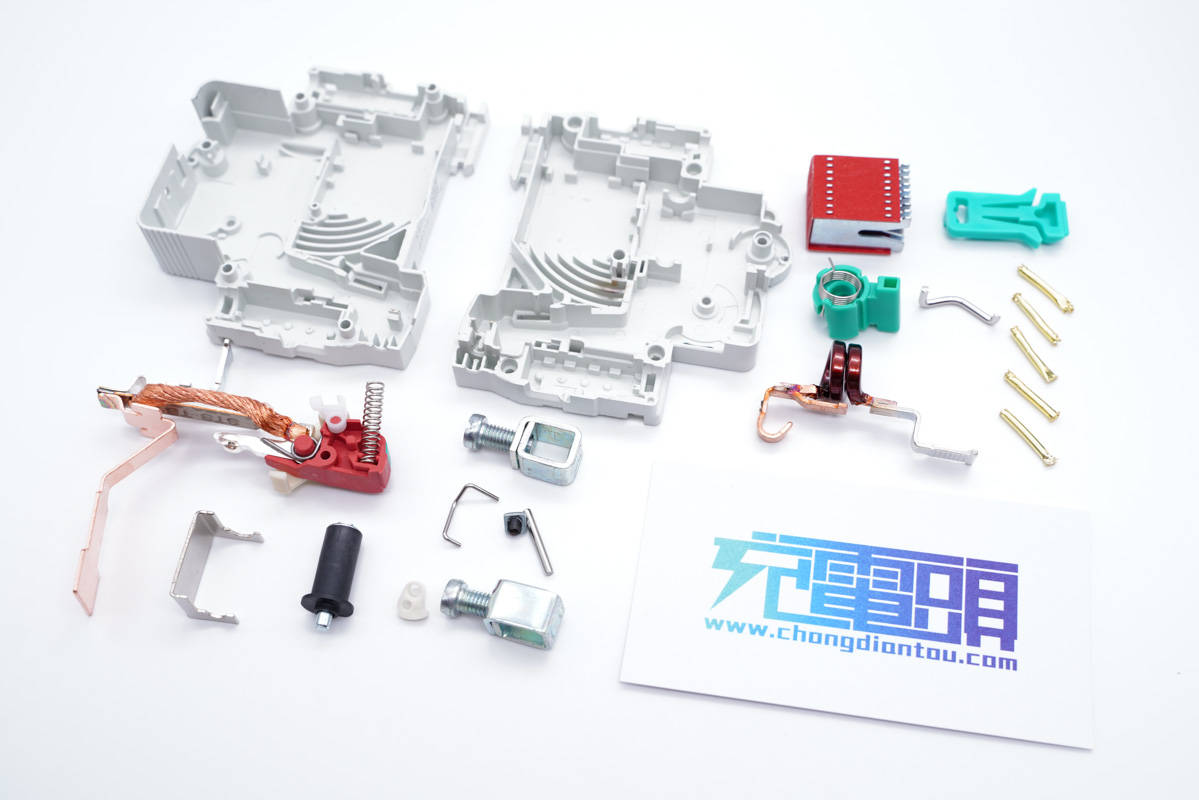

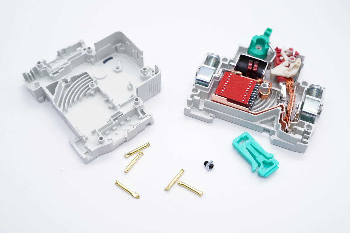

二、天正空气开关拆解

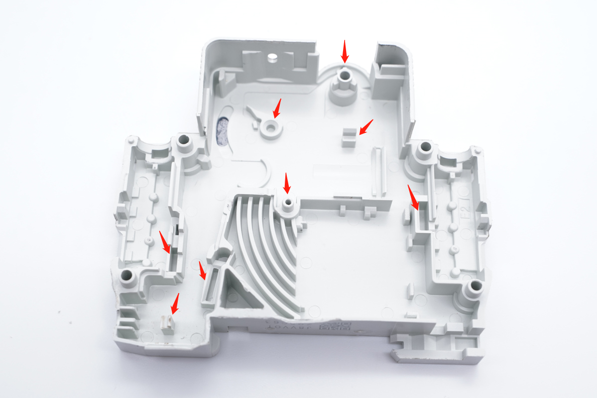

拆掉金属柱将外壳打开。

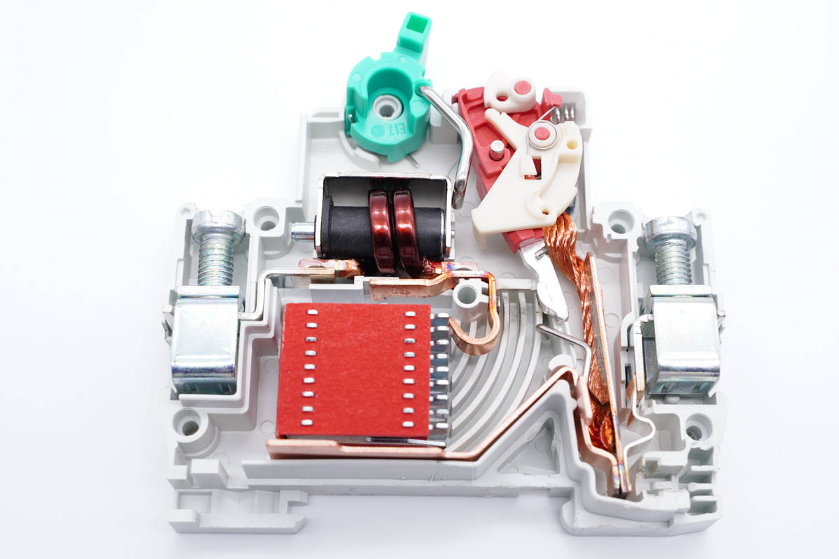

内部器件通过固定柱、定位板等设计进行固定。

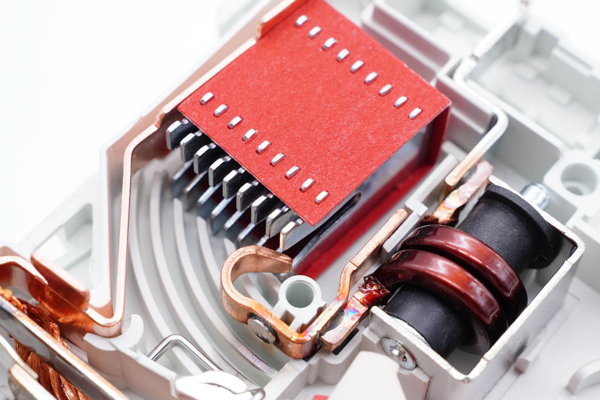

内部器件布局一览,两侧是进出线接线端子,连接电磁线圈、双金属片和脱口机构,中间还有灭弧系统。
接线端子特写。

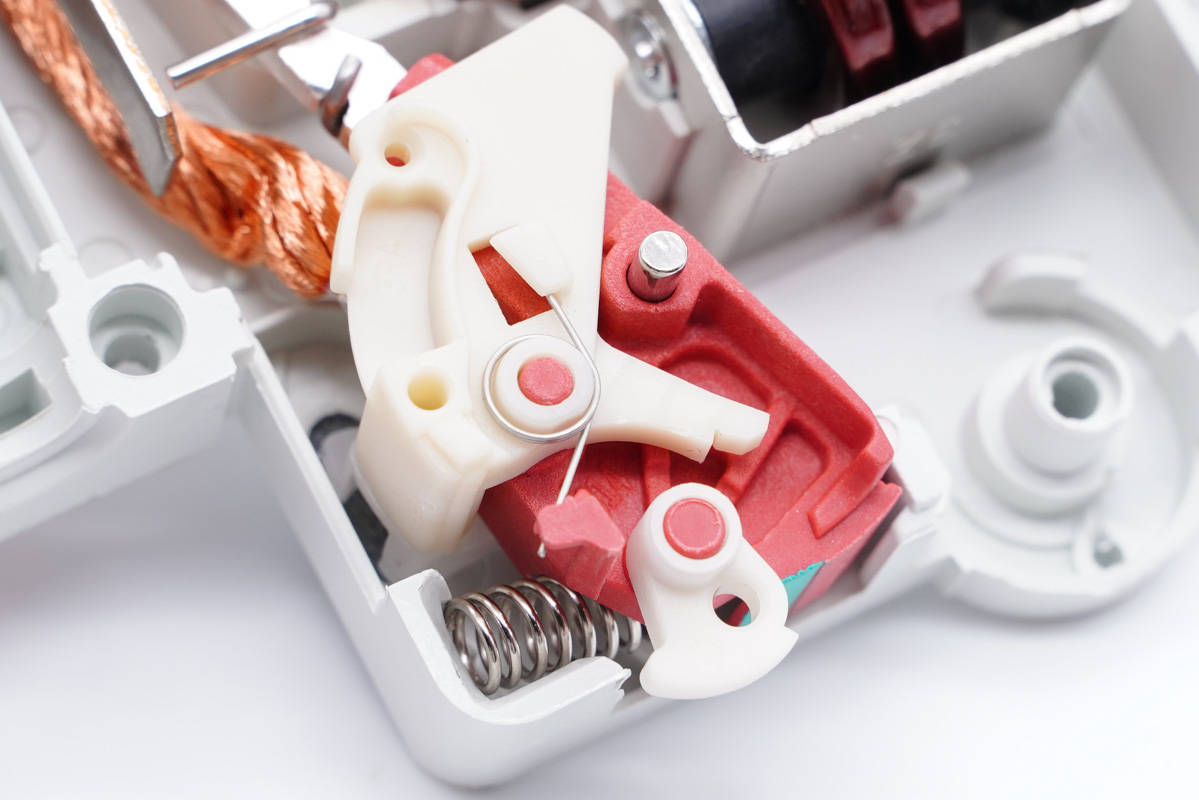

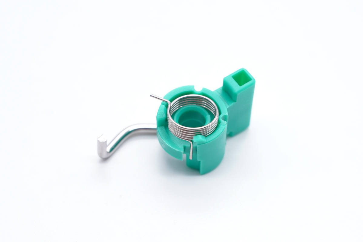

分合操作手柄内设有复位弹簧。
脱扣机构特写,短路/过载快速跳闸,实现电路保护。

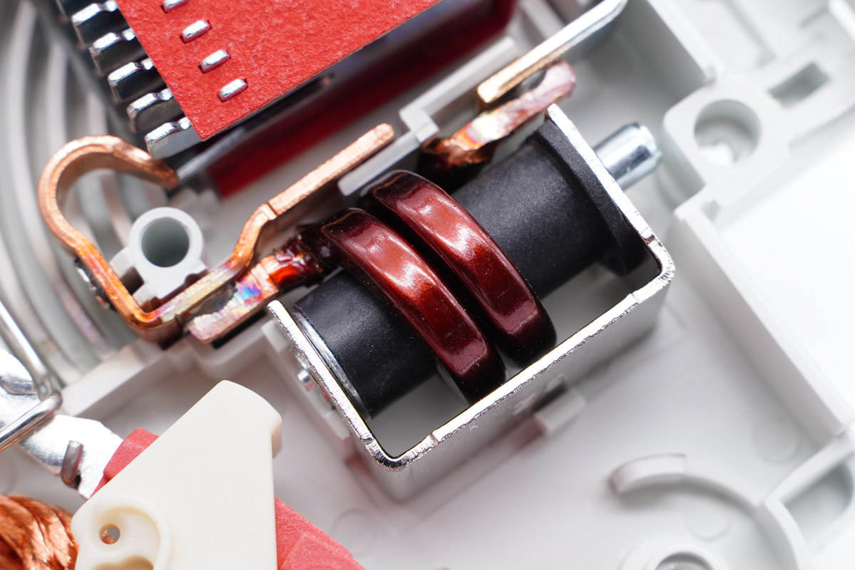

电磁线圈特写,即这款空气开关采用的磁脱扣设计。当电路短路瞬间产生大电流时,线圈产生磁场,将中心金属柱向左吸顶住脱扣机构实现跳闸。

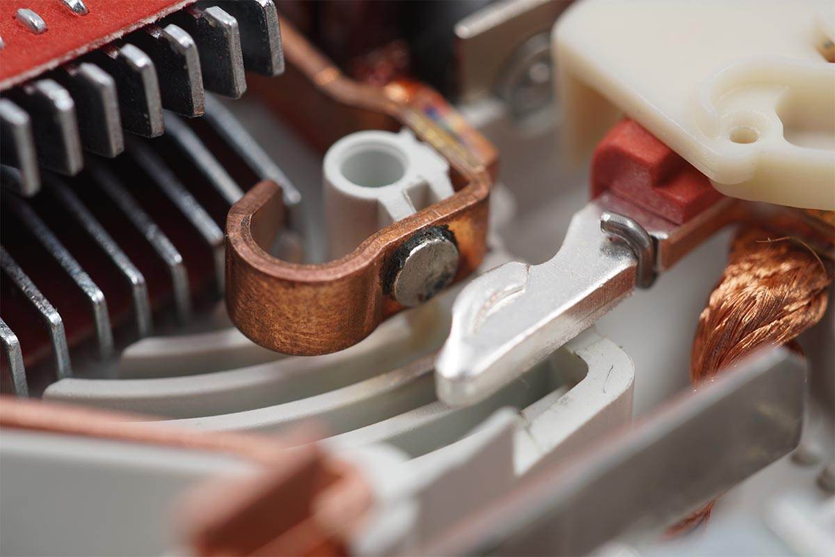

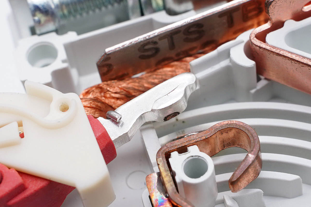

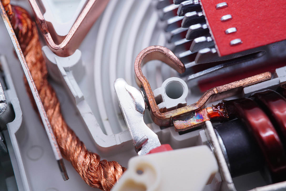

触点特写,材质采用银材质,更耐用。
动触头特写,冷镦打扁镀银,接触面更大,温升更低。
开关触点闭合状态特写。

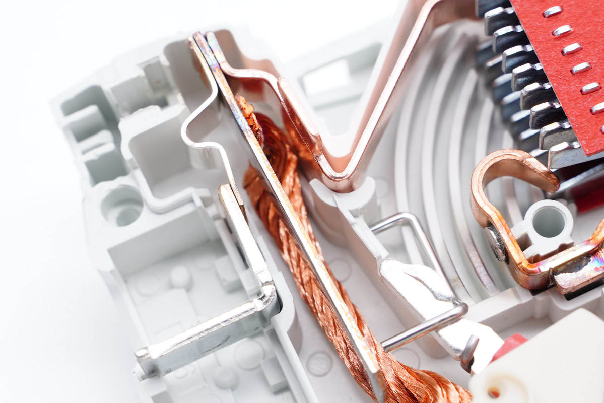

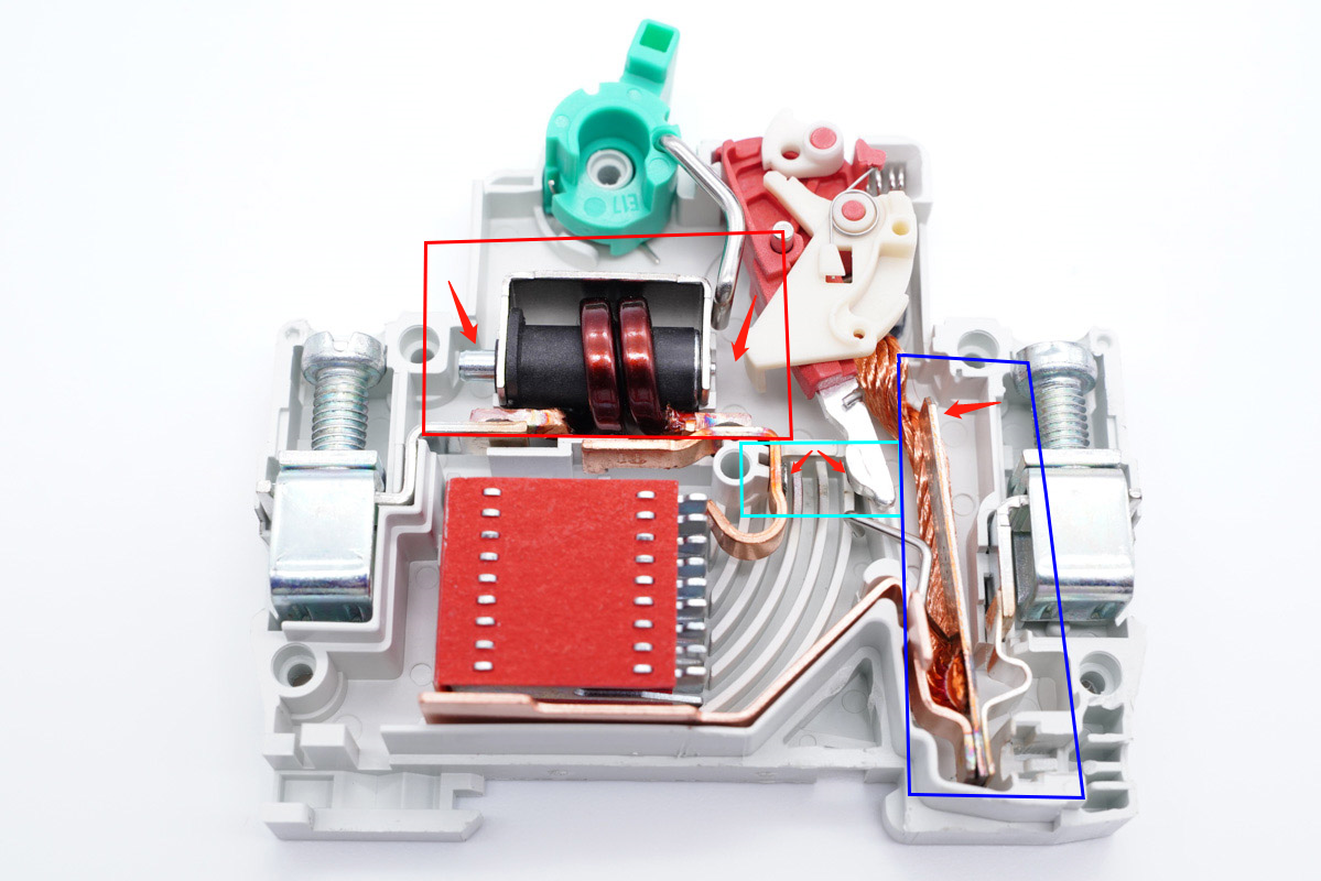

编织软铜线及双金属片热脱扣特写,利用双金属片膨胀系数不同原理,在过载时长时间受热跳闸,实现过载保护。
如红框中,电路短路瞬间产生大电流时,线圈产生磁场,将中心金属柱向左吸顶住脱扣机构实现跳闸。蓝框中,利用双金属片在过载时长时间受热膨胀向右顶住脱扣跳闸,实现过载保护。
两种机制设计的最终目的都是通过脱扣实现动静触点分离,断开电路实现保护。
灭弧栅特写,九块金属片和红色绝缘纸组成,用于将电弧分割成一串短弧,配合引弧筋使电弧快速熄灭。
作为一款1P空气开关,天正电气这款产品体积小巧,卡扣设计组装方便。产品内部设计布局经典,设计有磁脱扣和热脱扣,能够进行短路和过载保护,可满足大多数家庭或照明使用需求,保护电路避免财产损失。
