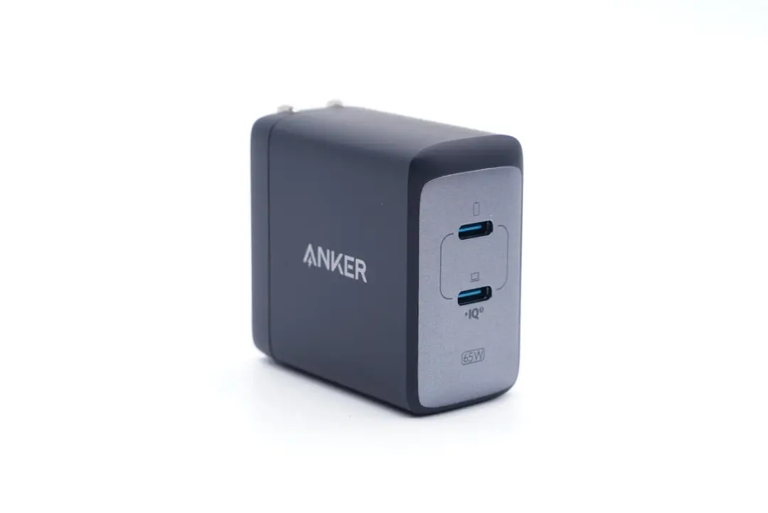

充电头网近日获悉,智融多口快充芯片再次获得跨境电商一哥ANKER的青睐,

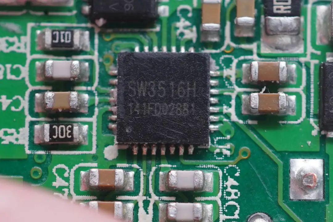

在ANKER最新发布的65W双口超能充氮化镓充电器中采用了智融SW3516H芯片。智融也再一次成功打入跨境电商巨头的快充供应链,成为上市公司快充电源产品线的核心供应商。

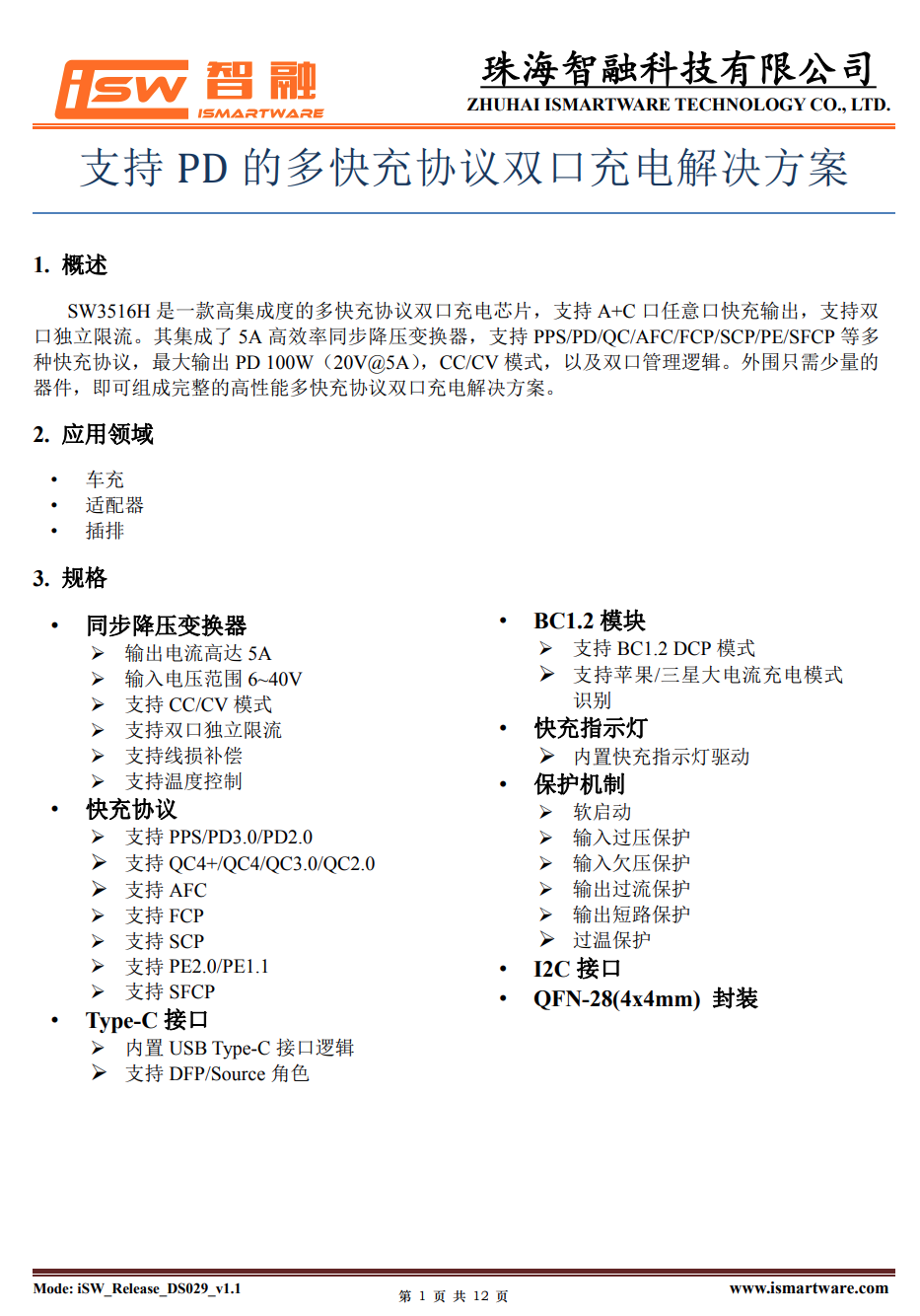

智融的SW3516H是一款支持1A1C双接口的同步降压控制器,内置5A降压转换器,支持双口输出时独立限流,单口支持最大100W输出,协议支持广泛,在65到100W的PD快充中都可以使用。
智融SW3516H支持USB PD3.0/PPS,高通QC4+,三星AFC,华为SCP/FCP,PE和SFCP等快充协议。支持100W PD输出,具备双口快充逻辑。外围只需要降压MOS管和电感等少量的外围元件,即可组成完整的高性能多协议双口快充解决方案。
SW3516H支持40V输入电压,内置的同步降压转换器,搭配两个NMOS开关管,即可实现5A大电流输出。内置的降压转换器工作频率为125KHz,轻载下PFM运行,中等负载及重载下PWM运行。
SW3516H支持温度保护功能,当芯片温度超过120℃时,会开始降低输出电压,当温度超过150℃时,芯片进入过热保护关机状态,除了过热保护,还支持输入过压、输入欠压、输出过流及输出保护等保护功能。
智融SW3516H采用QFN4*4-28封装,非常小巧,节省空间。可用于多口PD充电器,车充等,简洁的外围元件,方便在狭小的空间使用,为设备增添快充支持。同时,智融支持快充协议的同步降压转换器已经被

智融的降压芯片支持PD及丰富的快充协议,将传统降压控制器和协议芯片,两颗芯片的组合集成在一颗芯片内,完整的实现降压和快充功能,简化电路元件和输出电压调试,简化了电路设计,同时减少元件数量,可实现小型化设计。
也正得益于小型化的设计,可以方便的为充电器增添多个输出接口,单独支持快充。可实现功率盲插,无需刻意去记住多口充电器每个接口的最大输出功率,可以使设备以支持的最大功率充电,方便使用。
