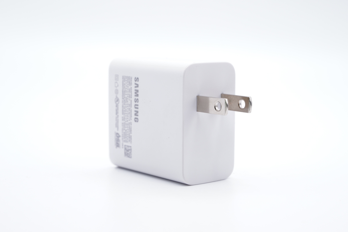

这款充电器在外观方面与此前量产的45W PD快充不同,整个充电器为白色阻燃PC材质外壳,表面哑光处理,配备了固定美规插脚,但不是居中设计。
输出端为单USB-C接口,居中设置。

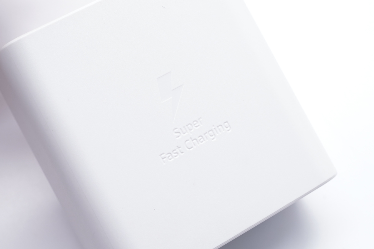

充电器的正面按照三星传统,印着闪电的logo和Super Fast Charging的字样。

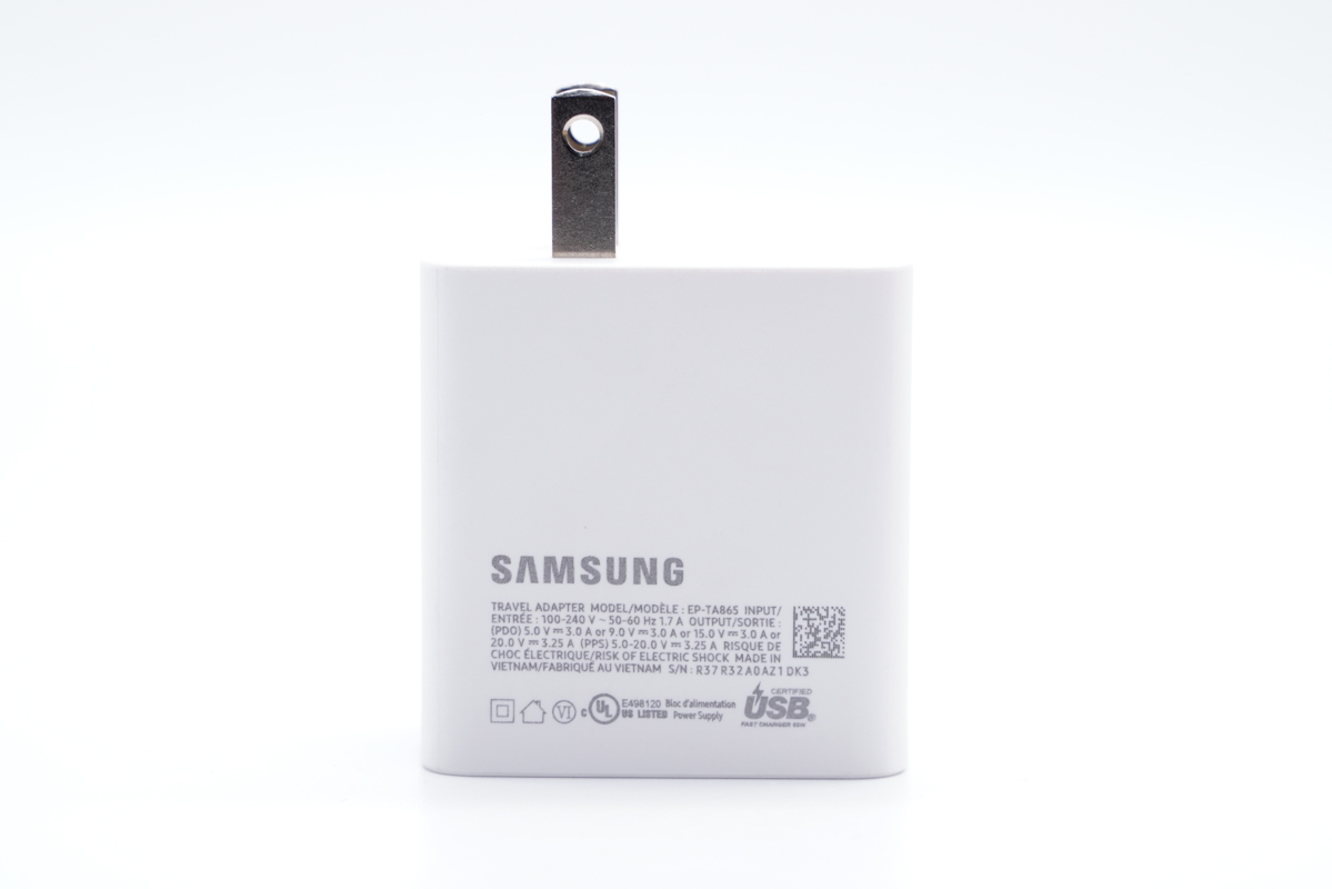

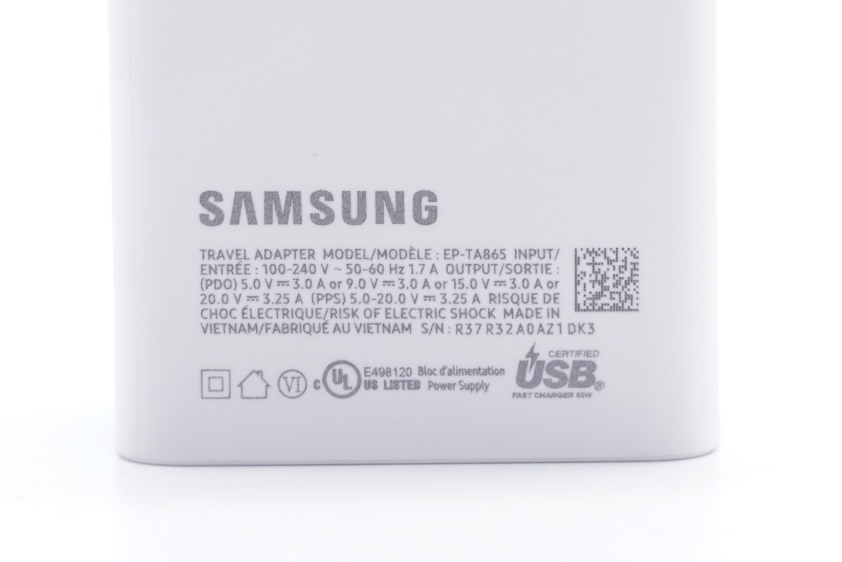

背面则是详细的产品参数。
充电器型号为EP-TA865,支持100-240V 50/60Hz宽电压输入,额定电流1.7A;输出支持5V3A、9V3A、15V3A、20V3.25A以及3.3-21V3.25A。充电器由越南工厂代工生产,并印有VI级能效,UL等认证标志。

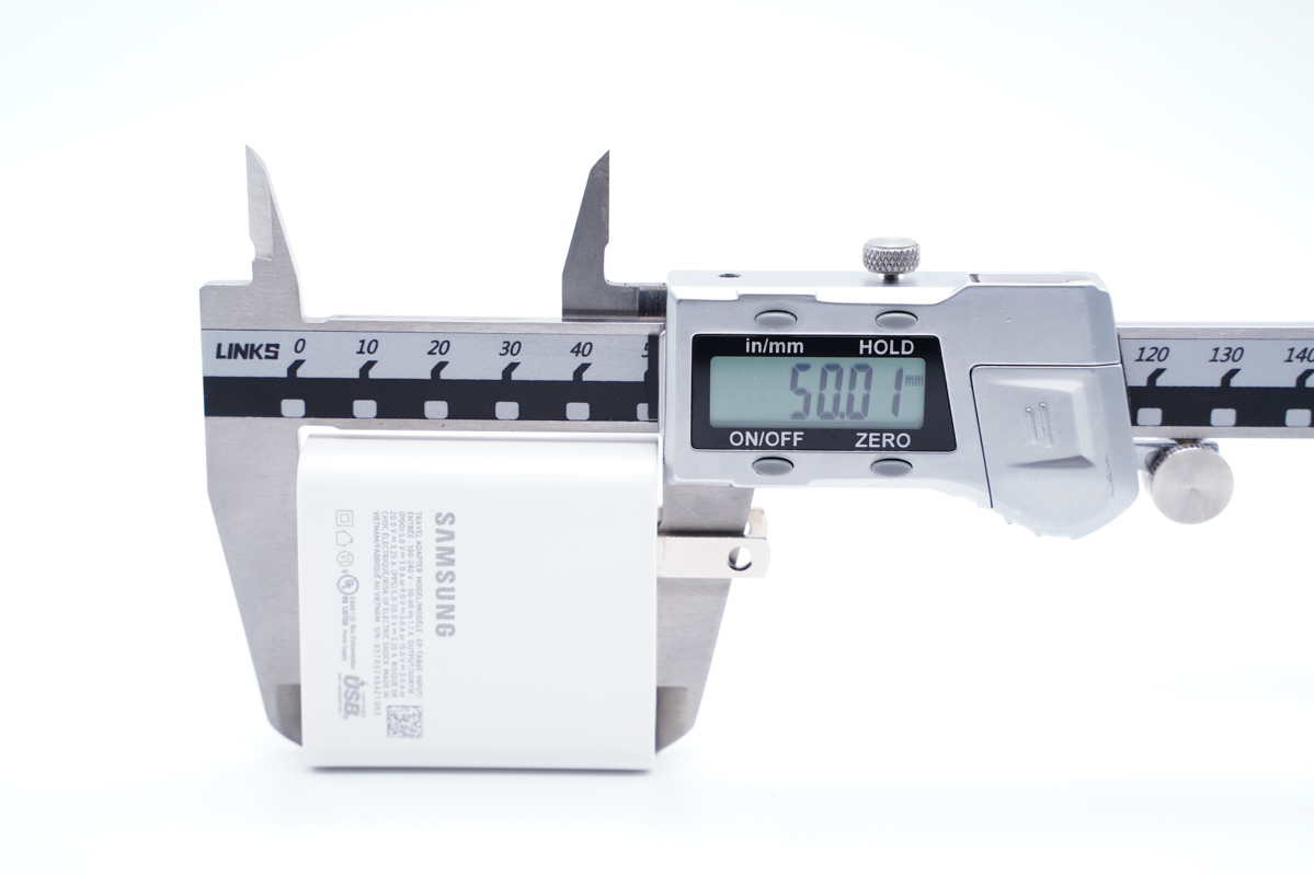

尺寸方面,充电器不含插脚的长度约为50mm。

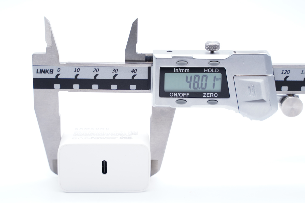

宽度约为48mm。

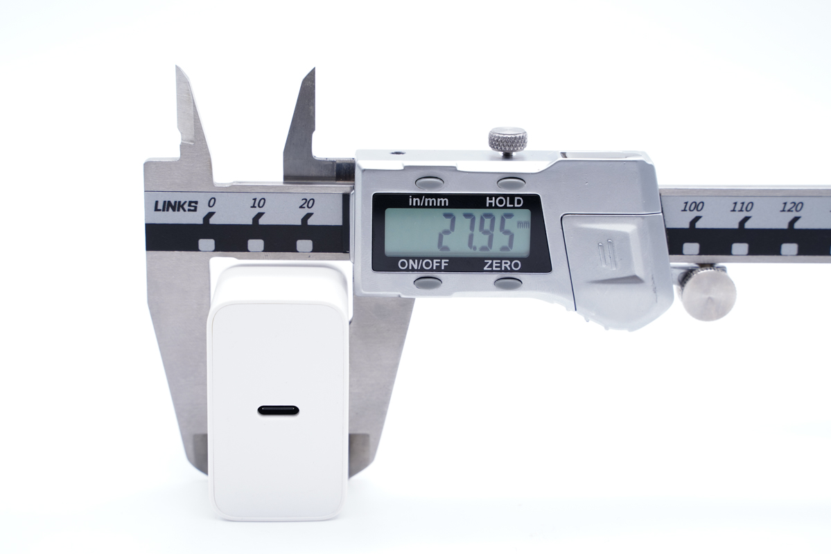

厚度约为28mm。通过计算,这款充电器的功率密度达到了0.97W/cm³,这也成为了三星历代充电器中,功率密度最高的一款;同时在目前市面上主流的65W快充配件中,也是相对较高的。

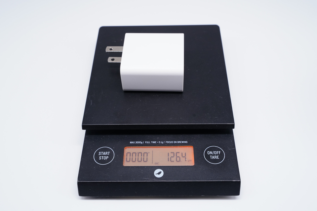

充电器的净重约为126g。

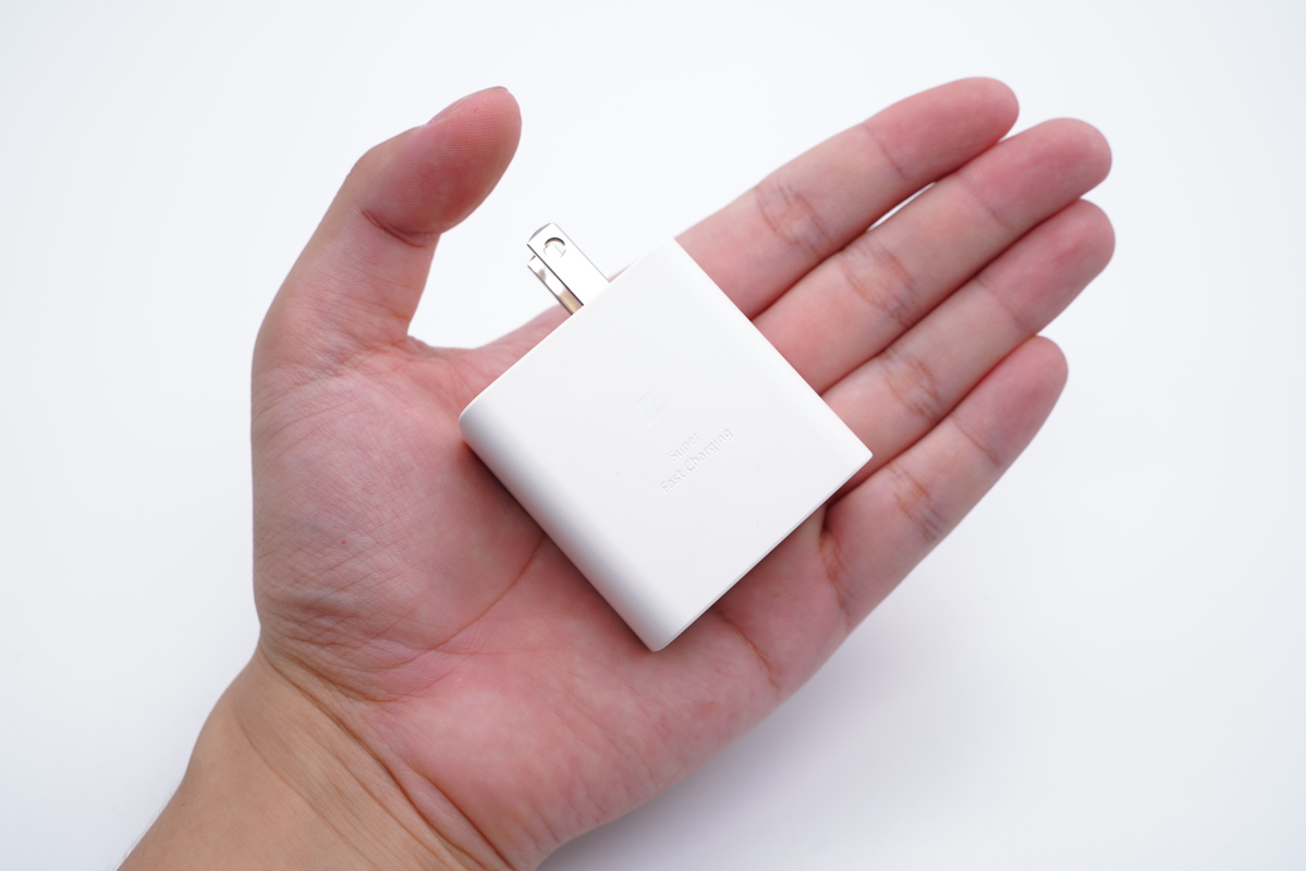

充电器体积虽然小巧,但拿在手上还是有一点分量的。

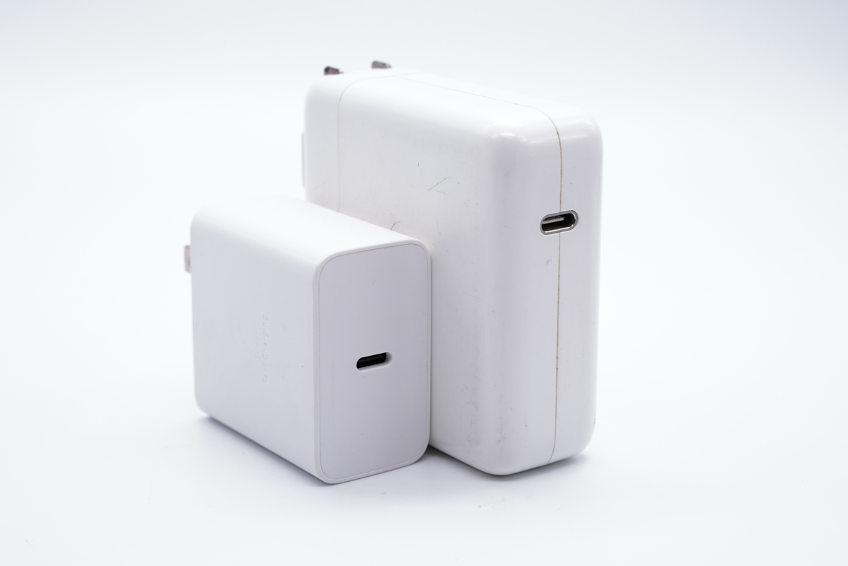

通过对比发现,整个充电器的体积仅苹果61W一半大小。

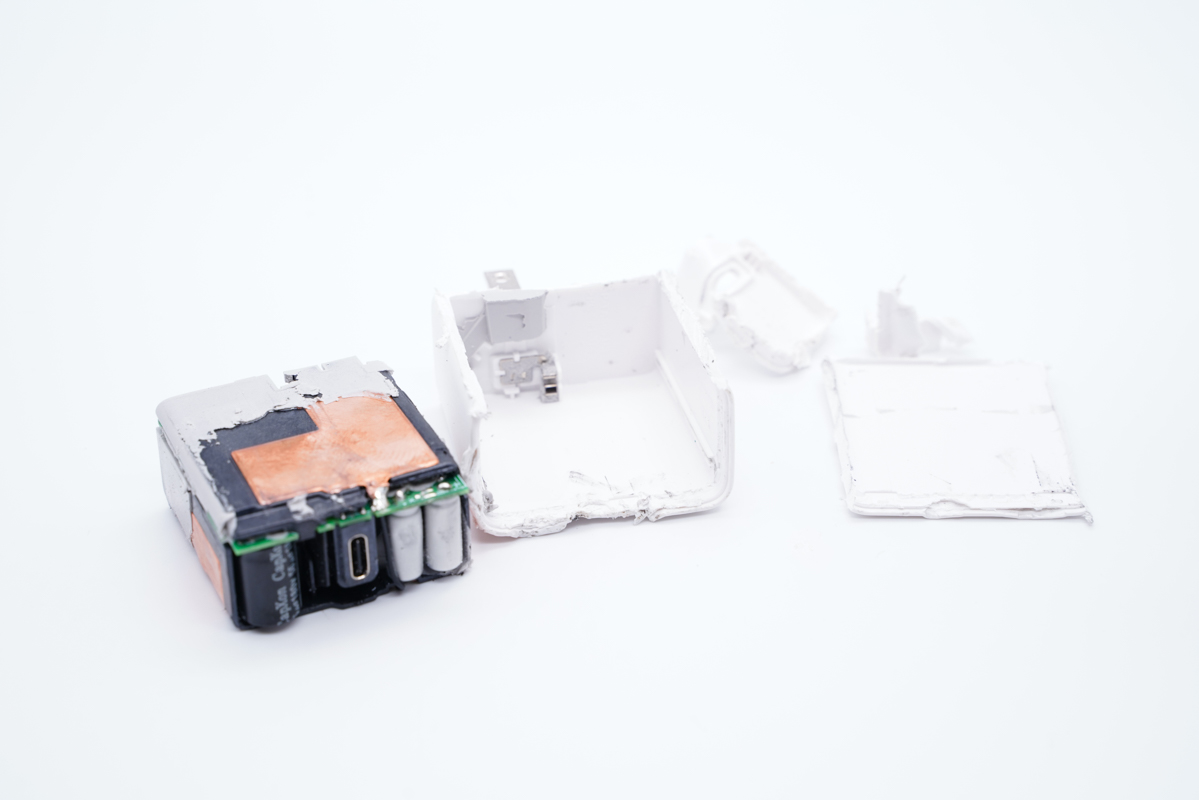

切开充电器的外壳,取出内部PCB板。

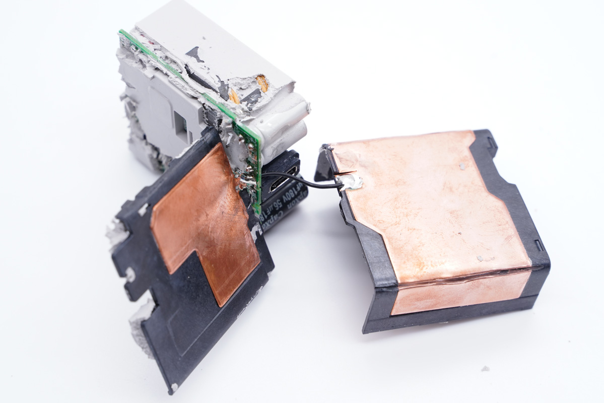

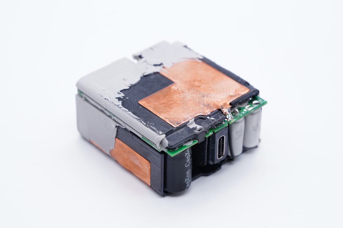

整个PCB板背面覆盖着绝缘板+铜箔散热片,并且初级侧还打上了导热胶。
PCB板正面采用了同样的处理方式,并且散热片的面积更大,包裹了PCB模块的三个面。

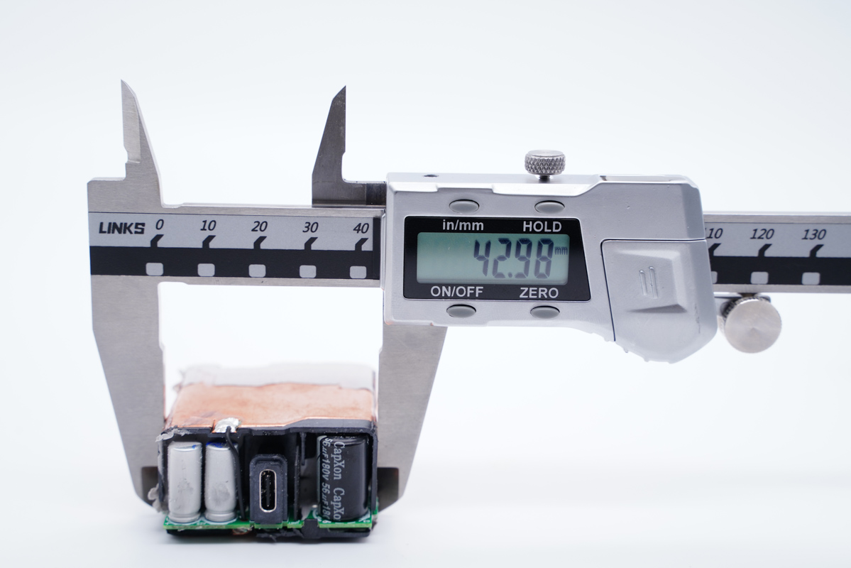

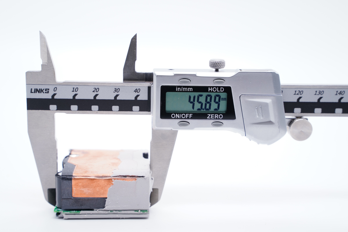

PCB模块的长度约为45.9mm。
宽度约为43mm。

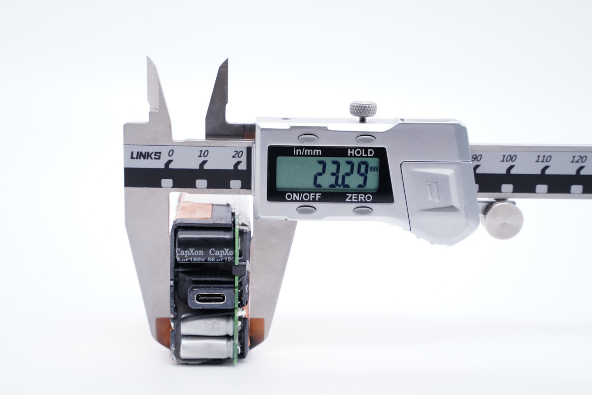

厚度约为23.3mm。

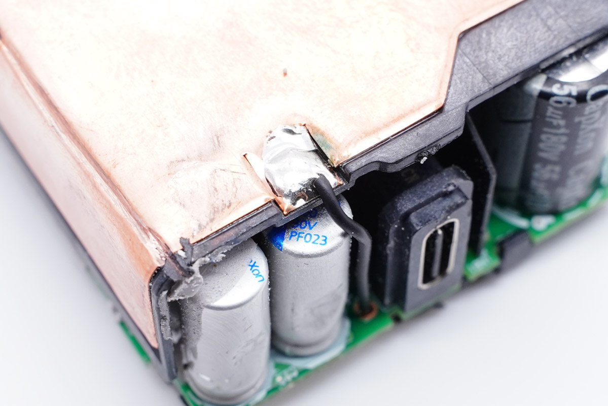

正面的铜制散热片上有一根导线与PCB板接地。
取下两块散热片,可见内部元器件和PCB之间注满了导热胶。

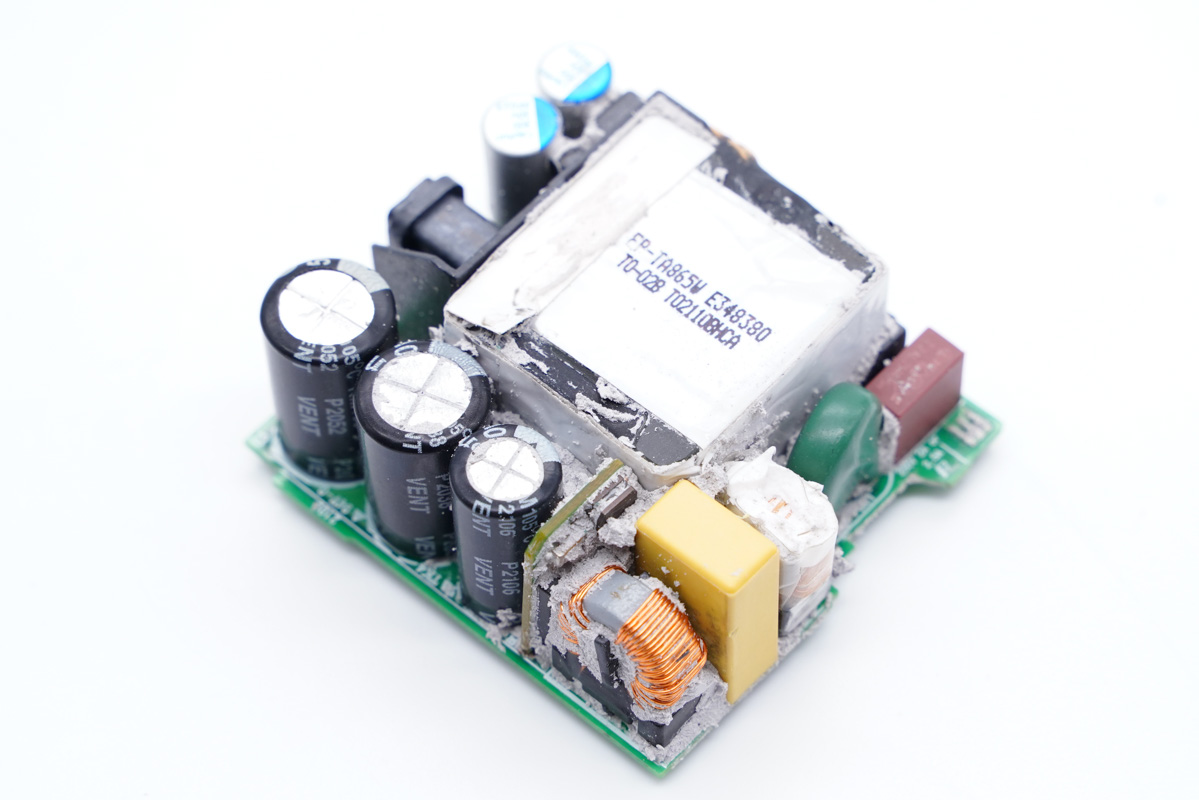

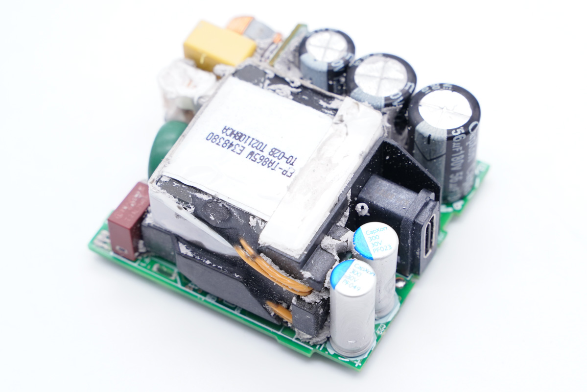

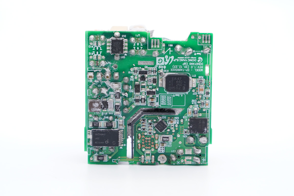

清理完导热胶,PCB板正面的插件元器件布局非常紧凑,空间利用率极高。
PCB板背面主要是贴片元器件,初级和次级之间采用镂空处理并加装隔离板。通过充电头网的观察分析发现,这款充电器采用的是开关电源+协议芯片的宽范围输出架构。

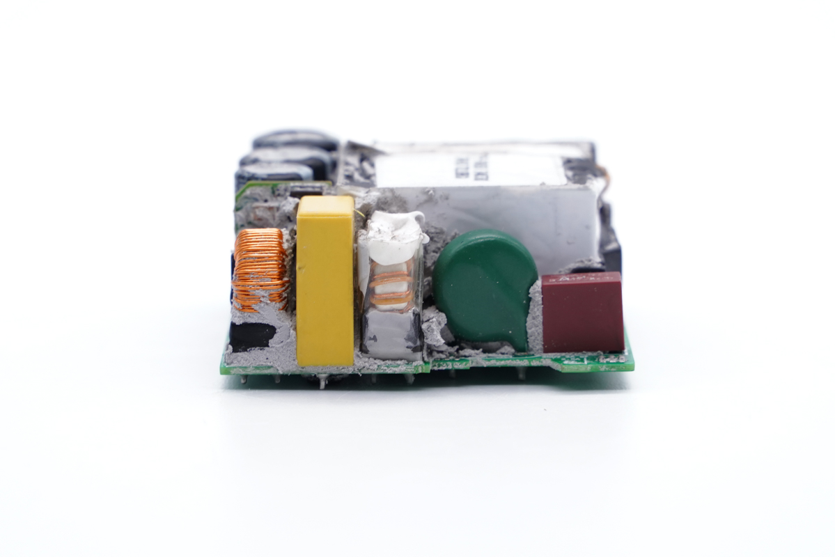

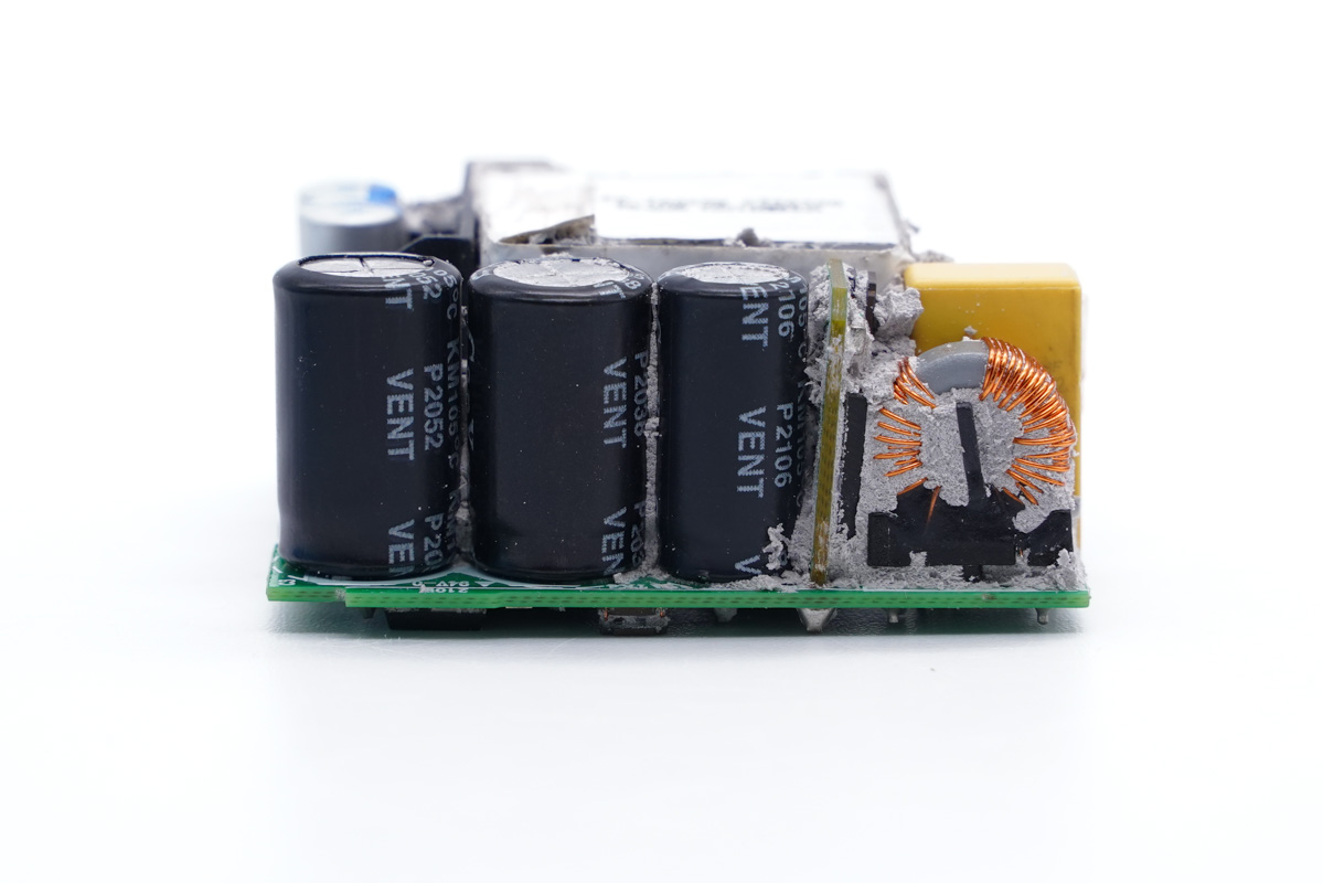

高压电流从插脚进入PCB板,首先经过输入端的保险丝、压敏电阻,再到旁边的滤波、整流电路。

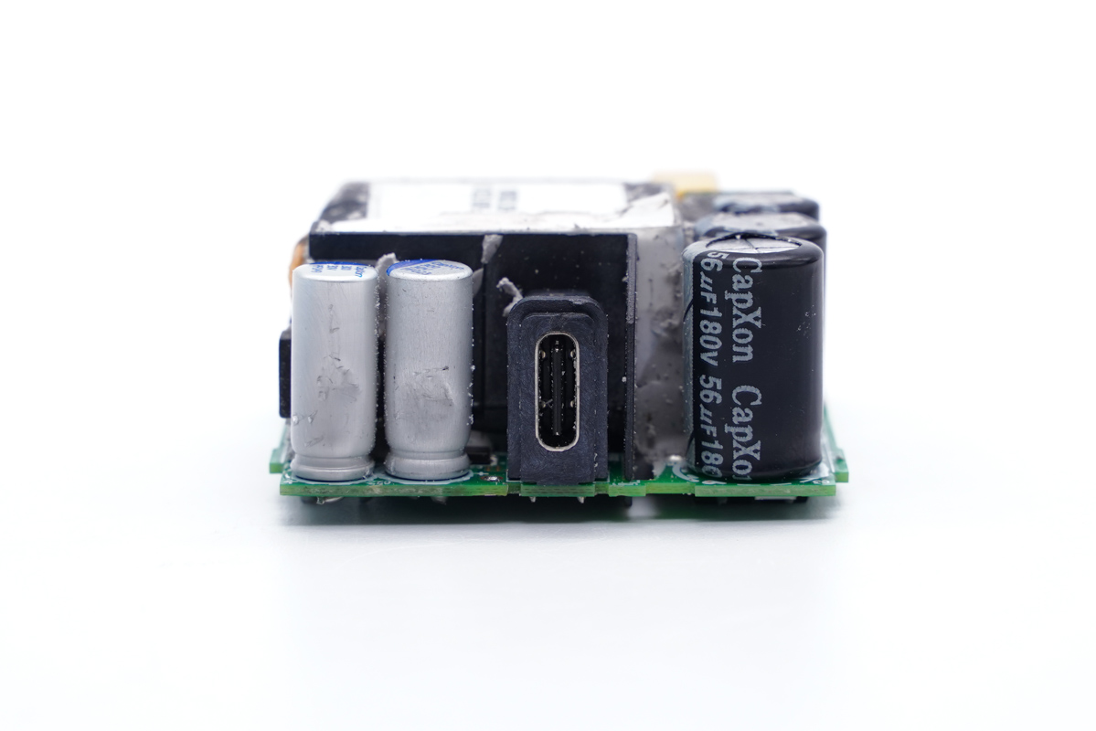

侧面是三颗电解电容组成的整流后的滤波电路。
滤波后的高压直流电由变压器降压,并再次整流滤波,最后由协议芯片控制接口输出。可以看到,整个变压器占据了内部一半以上的空间,初次级之间设有塑料挡板隔离绝缘。
输出端是两颗固态滤波电容和USB-C接口。
下面是这款充电器内部元器件的详细介绍:

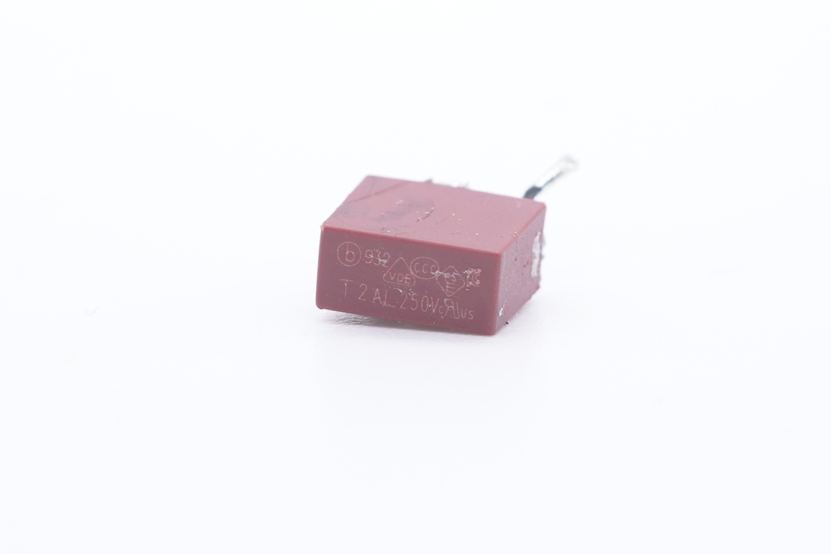

输入端采用的是一颗2A 250V保险丝。

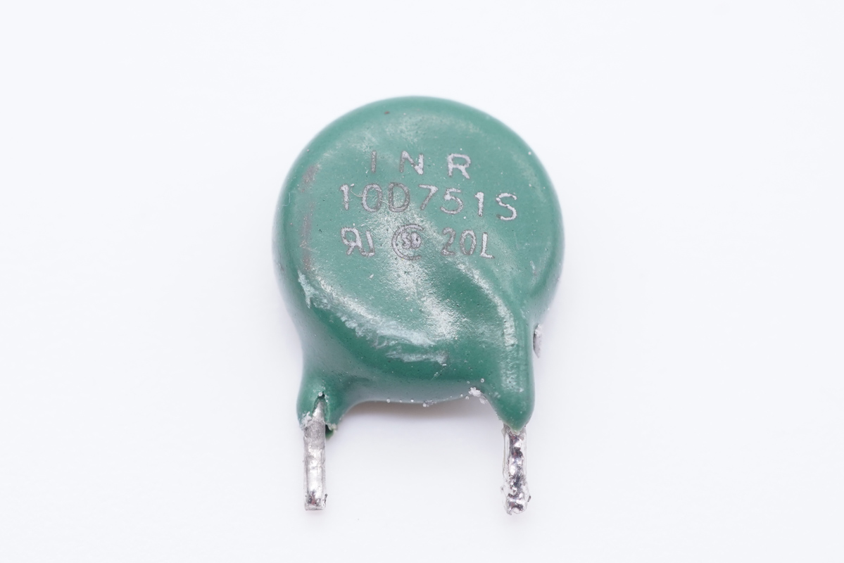

这颗绿色的就是压敏电阻,当输入电压过高时,可以短路输入,让保险丝熔断,保护后级电路。

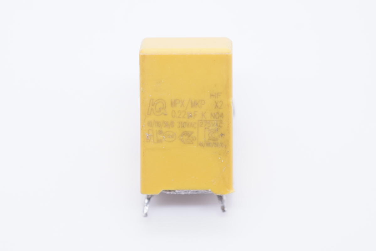

黄色的安规X2电容。

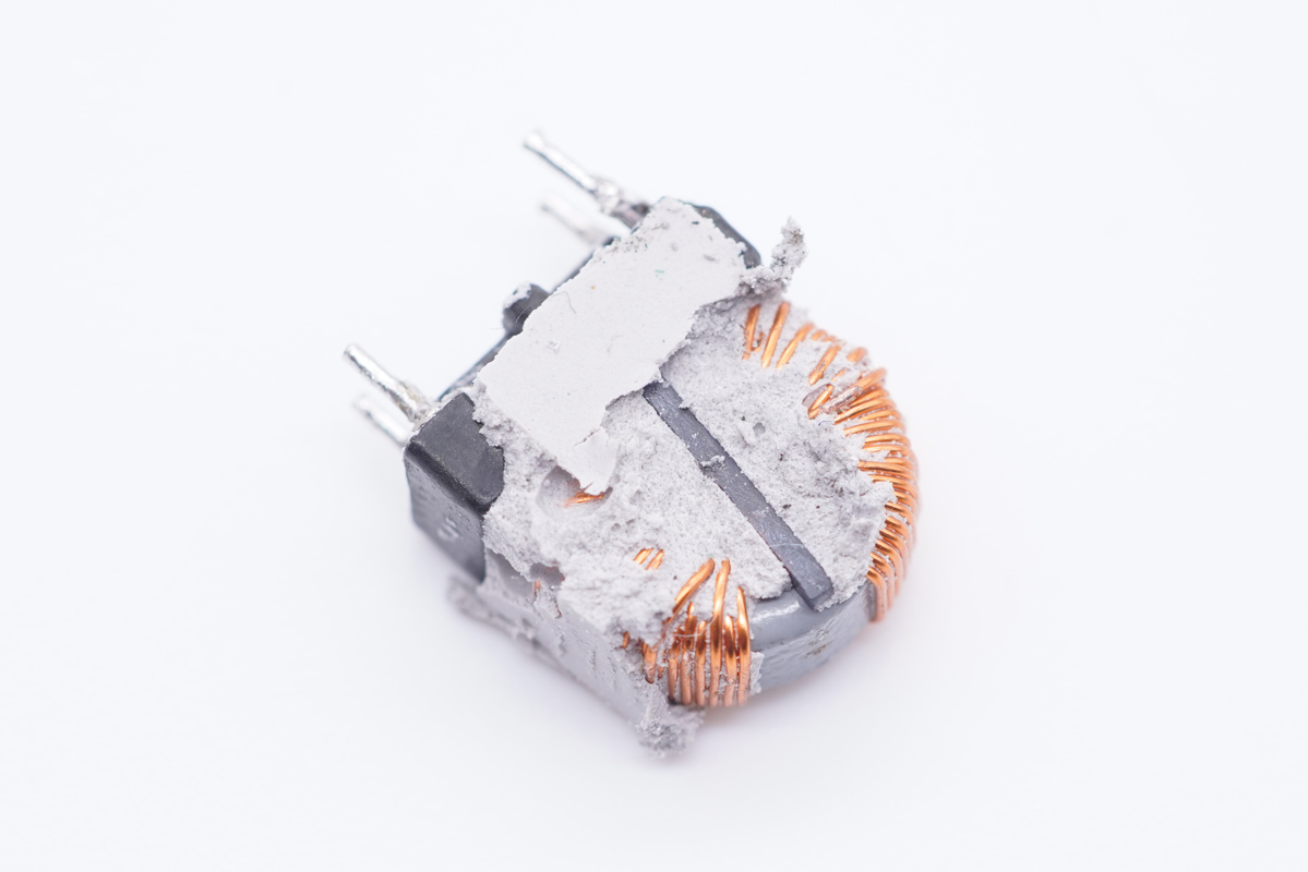

共模电感,用于滤除EMI干扰。

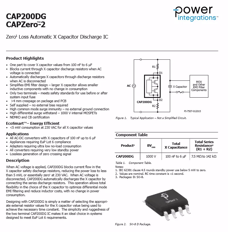

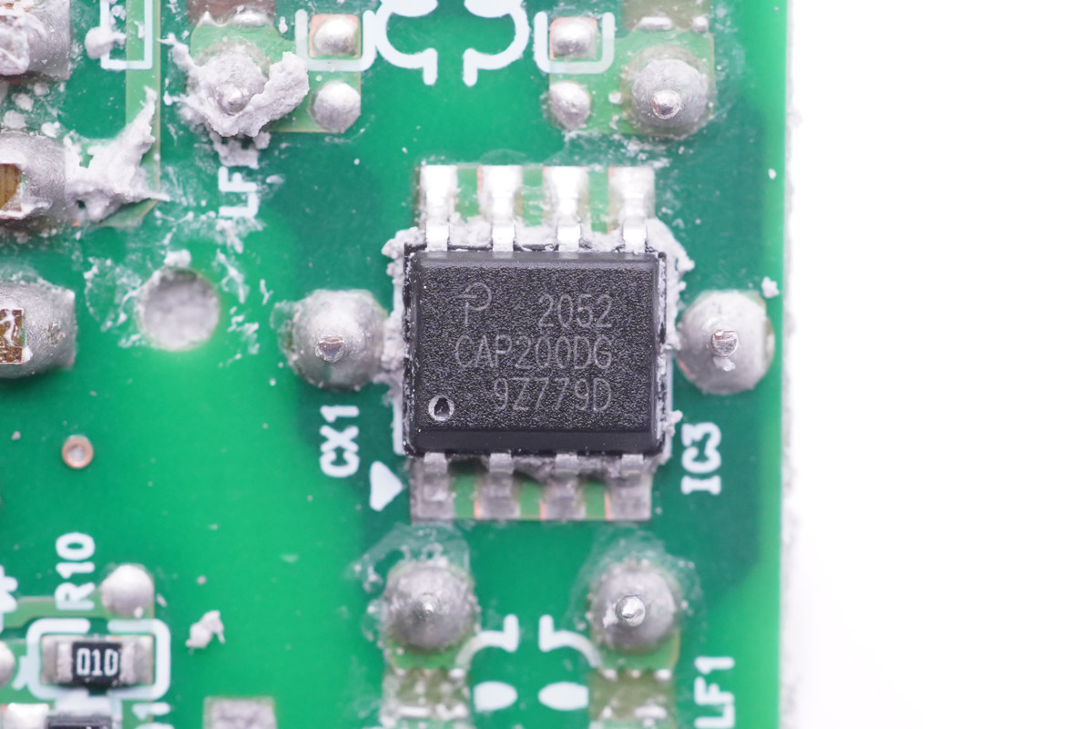

背面输入端设有一颗PI的X电容放电芯片,型号CAP200DG,这颗芯片在充电器断开交流电后,可以通过放电电阻为X电容放电,避免X电容放电电阻的功率消耗。可靠性高、使用方便,并可有效提高充电器能效。
PI CAP200DG详细资料。

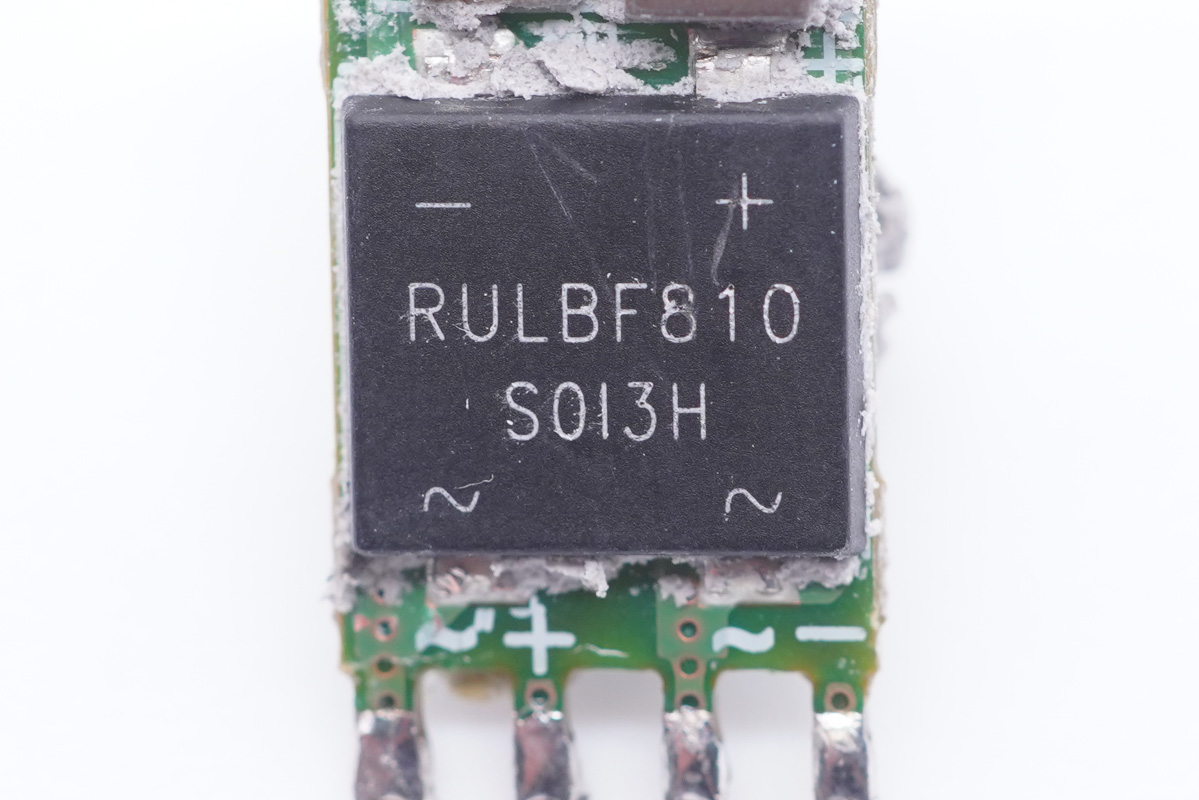

输入端的整流桥通过一块小PCB板垂直焊接在主控PCB板上,节省立体空间。

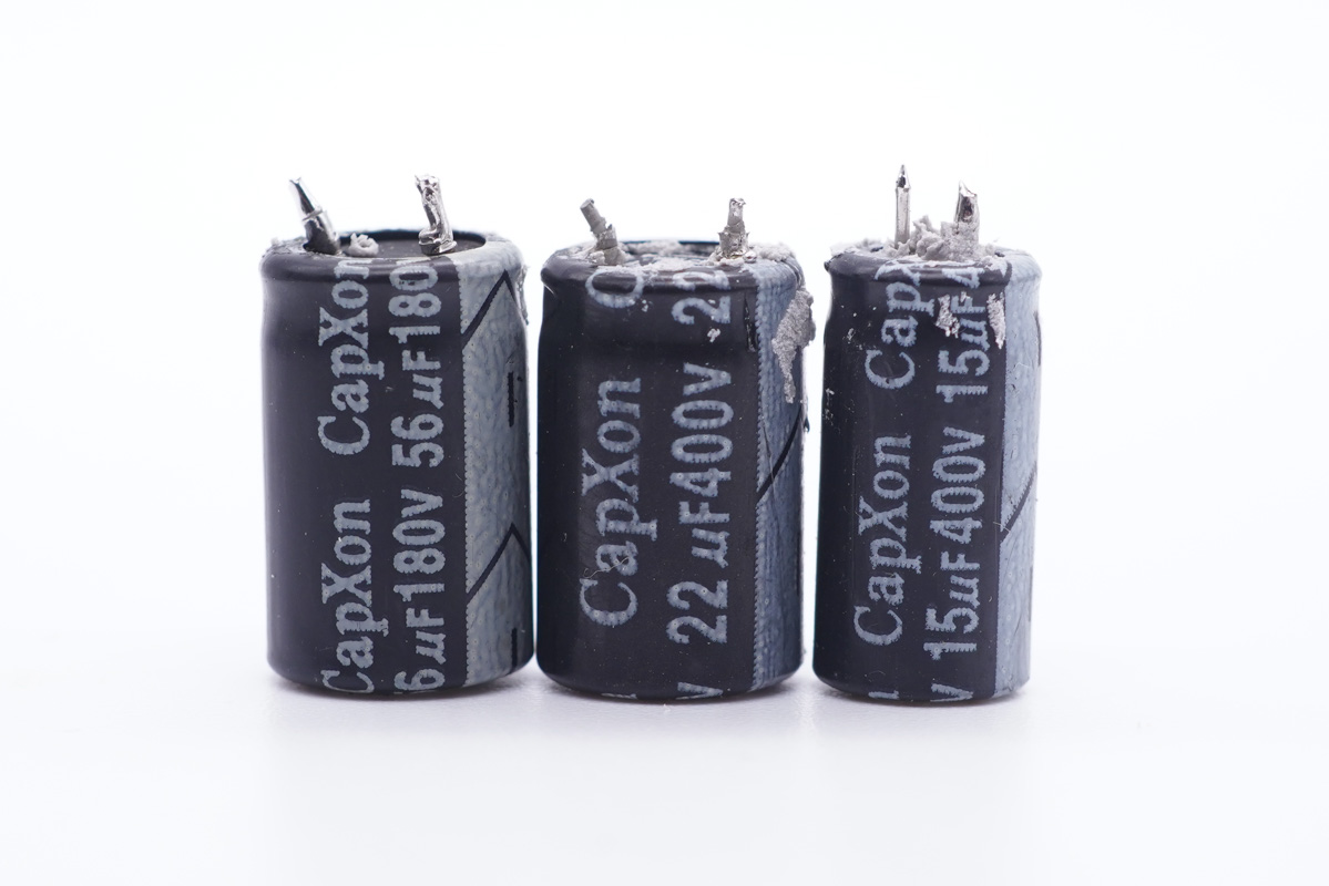

整流之后采用了三颗丰宾的高压电解电容滤波,其中两颗耐压为400V,容量分别为 15μF和22μF,另外一颗为180V 56μF。
这里的电容设计跟市面上常见的PD快充不一样,电容明显变得更小了,这主要得益于采用了PI的MinE-CAP器件。

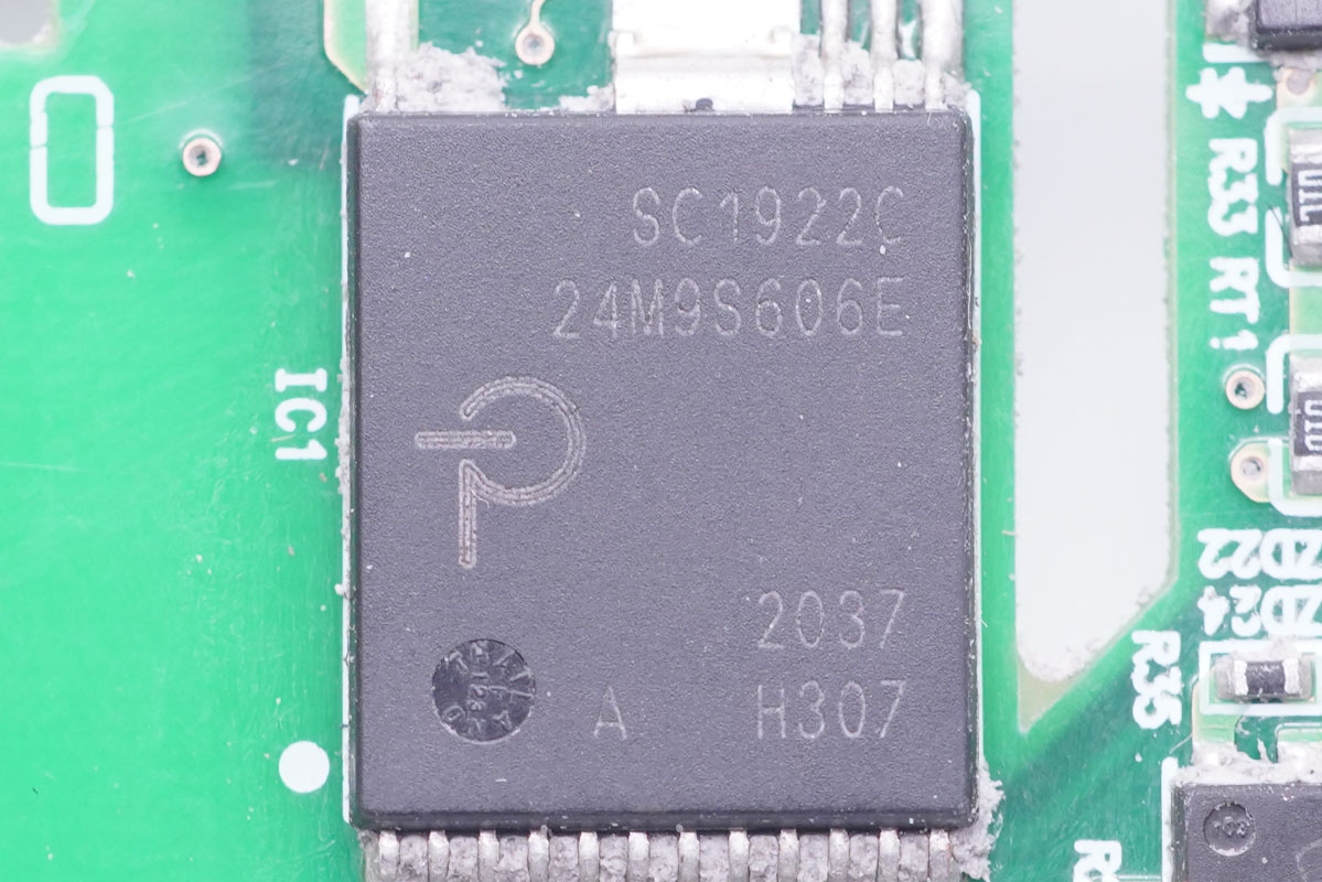

充电器的电源主控芯片同样是来自PI,不过采用的是定制型号SC1922C,芯片内置开关管和初级PWM控制器,同步整流控制器,以及反馈控制等功能。

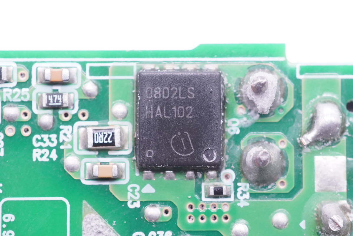

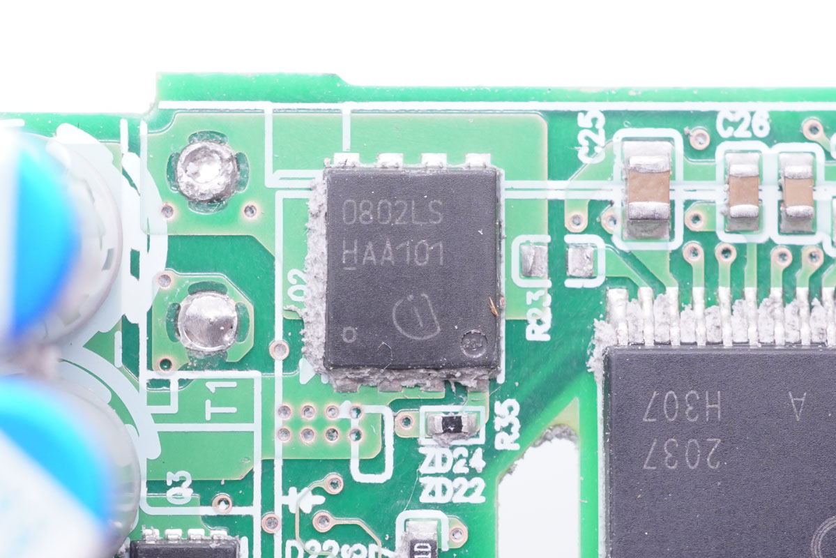

主控芯片旁边是同步整流MOS管,来自英飞凌。
在PCB板背面对应的位置还有一颗英飞凌同型号的MOS管,两颗并联用于同步整流。

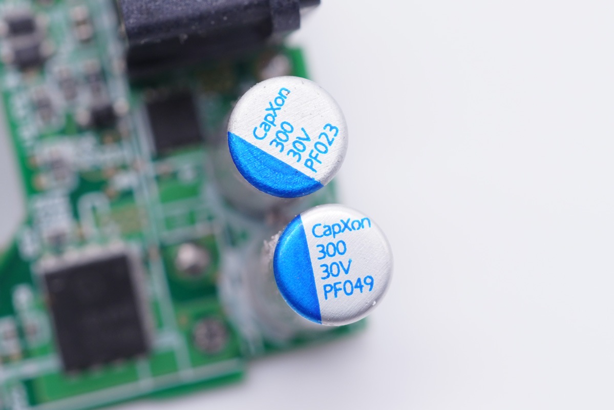

两颗同步整流输出滤波电容均为丰宾,规格30V 330μF。
充电头网了解到,丰宾电容还被华为、绿联、ANKER、小米、vivo、惠普等知名品牌的百余款快充产品采用。

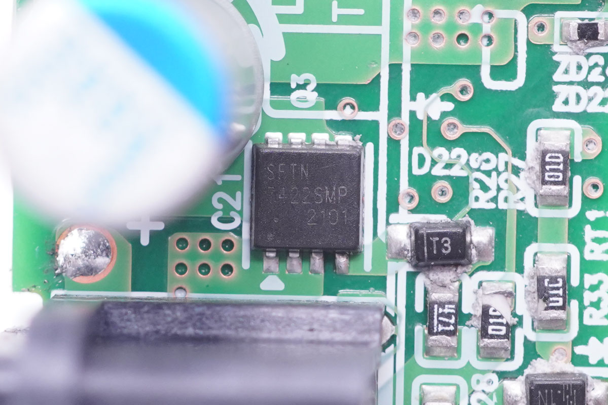

固态电容旁边就是输出VBUS开关管。

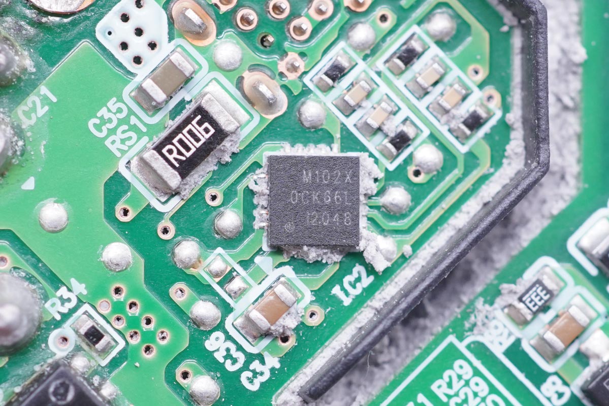

背面接口旁边这里设有一颗协议芯片,这是三星自研的快充芯片,丝印M102X。此前拆解的三星45W充电器中都用的是MM101系列,这颗应该就是MM101系列的升级版。

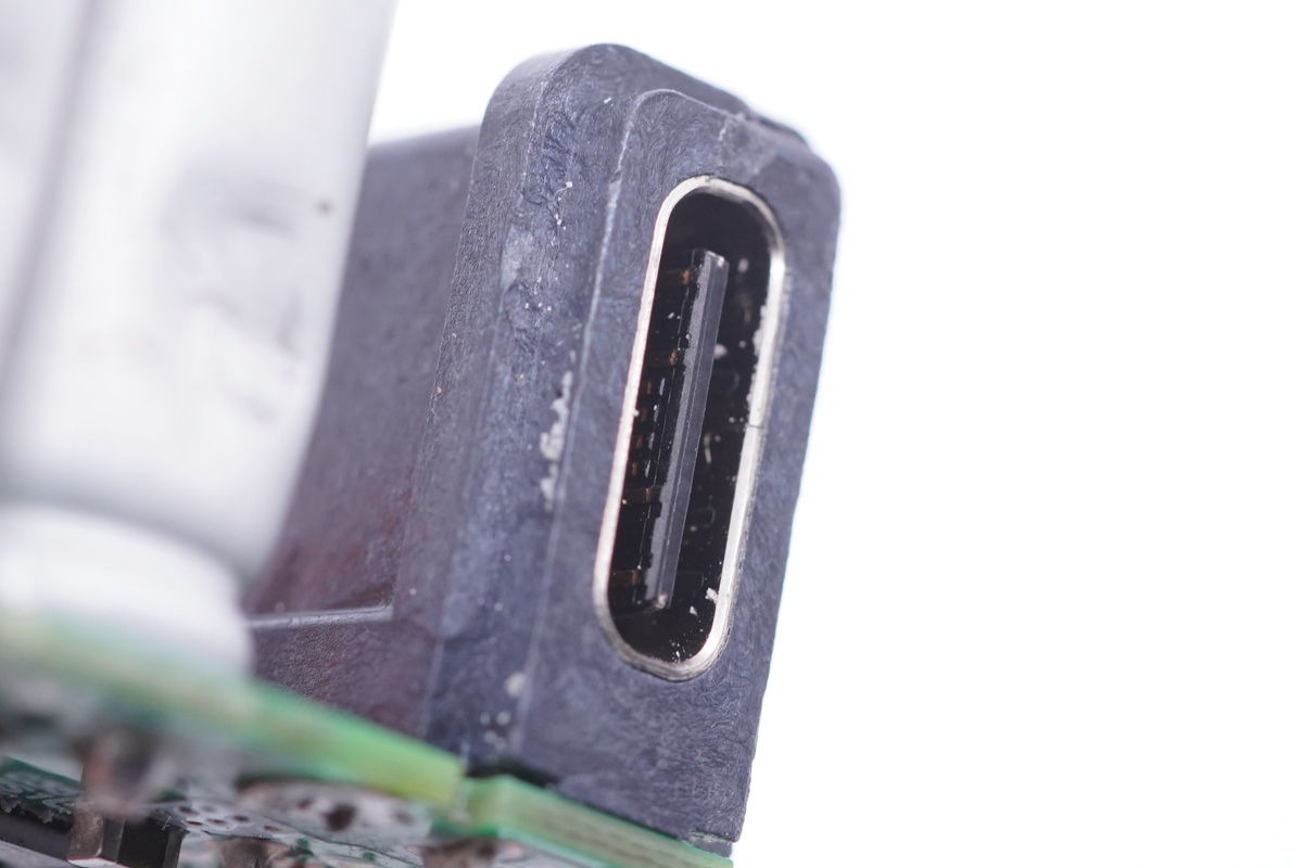

输出端为定制的USB-C接口,套有塑料外壳,起到防尘保护作用。

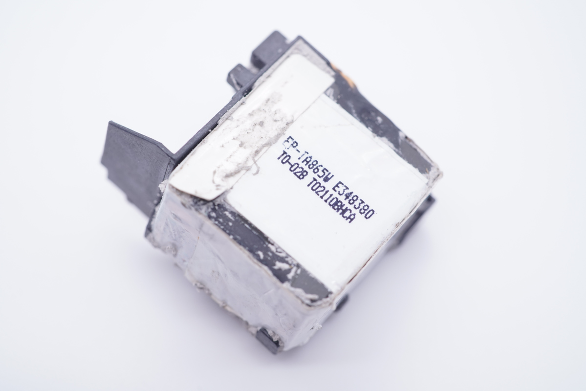

变压器使用白色胶带包裹,并且加装了塑料框架支撑绝缘。

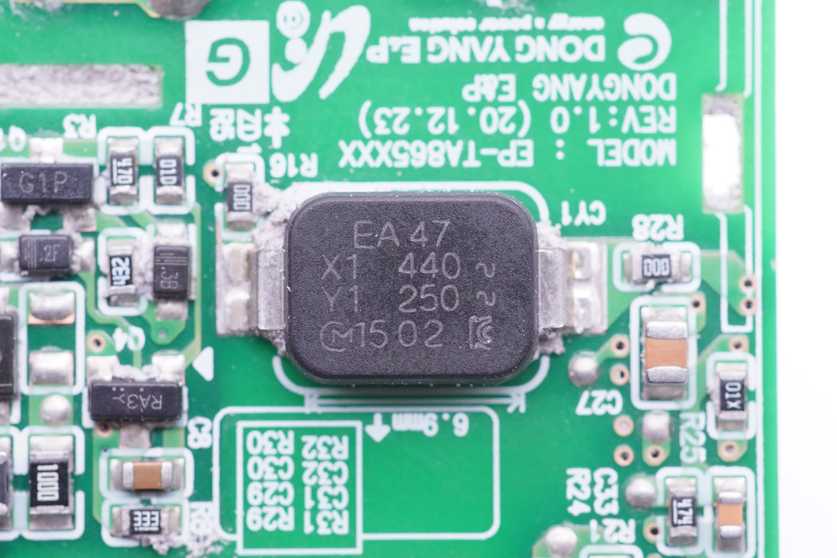

此外,初级和次级之间设有一颗贴片的Y电容,来自村田,用于输出抗干扰。

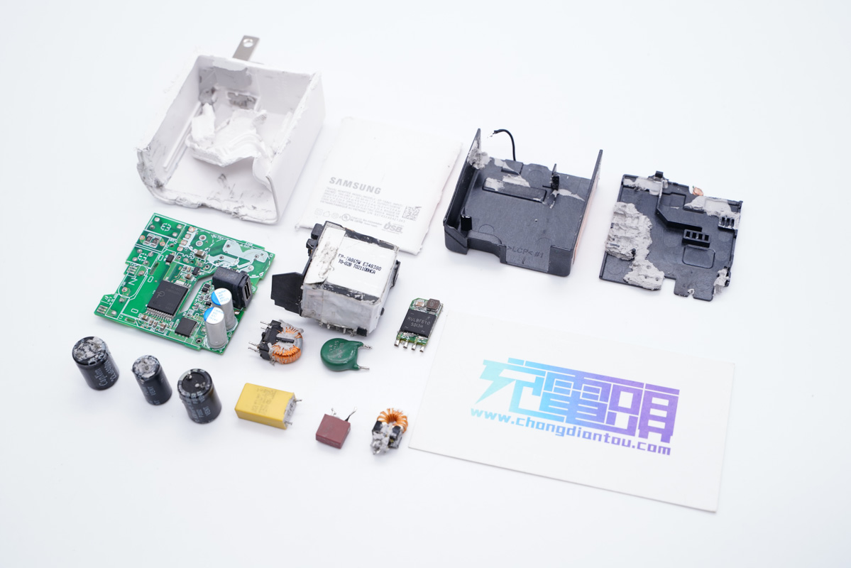

充电器全部拆解完毕。
