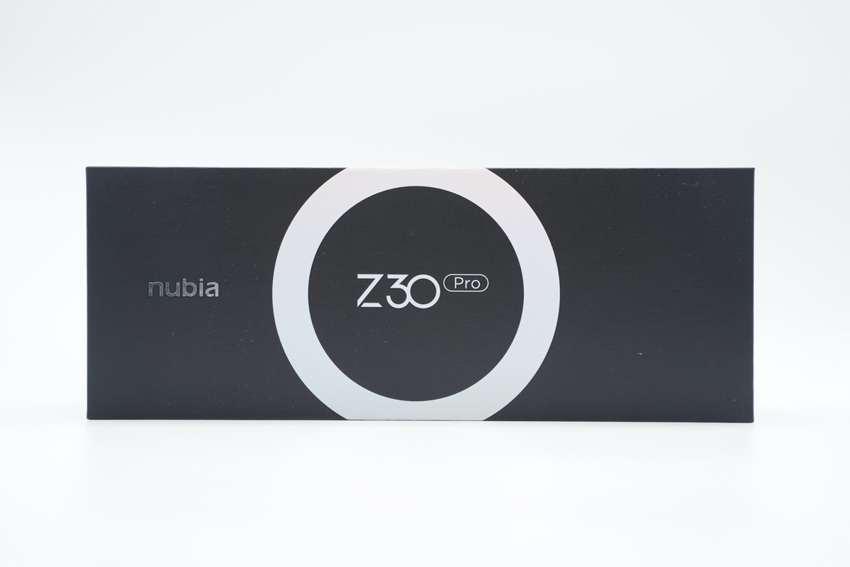

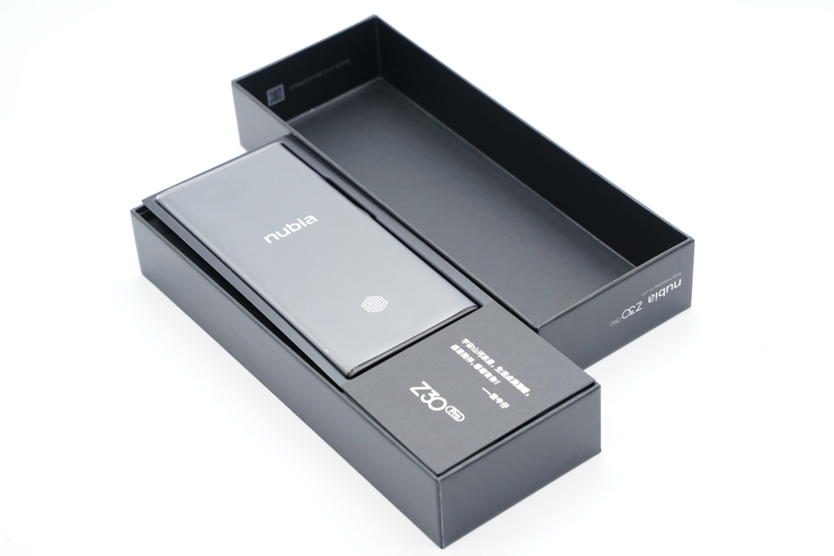

努比亚Z30Pro的手机包装盒,正面圆环中间是“Z30Pro”的标识,象征着最新的旗舰手机登场,侧面nubia的品牌Logo在加深品牌形象的同时也不会有喧宾夺主的感觉。
包装盒采用长方形的设计,直接打开包装盒,可以直接看到新机。

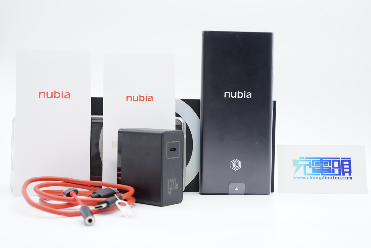

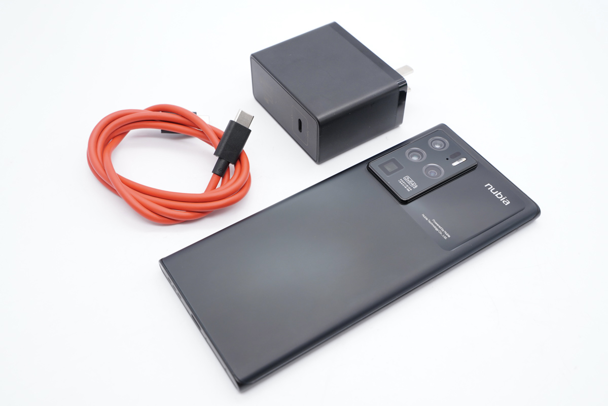

包装盒内附带的产品还不少,努比亚Z30Pro手机、120W快充套装、清水保护套等等。

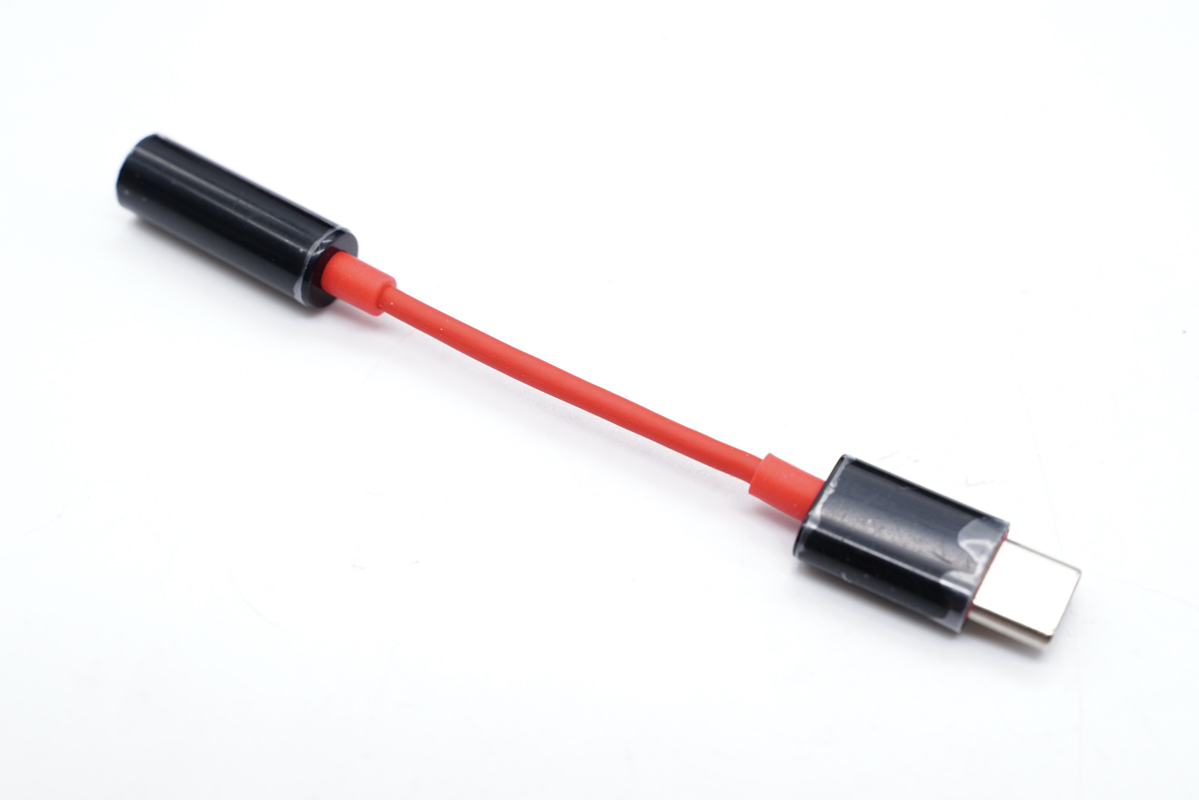

连许久不见的USB-Cto3.5mm的耳机转接头也在包装内,十分厚道。

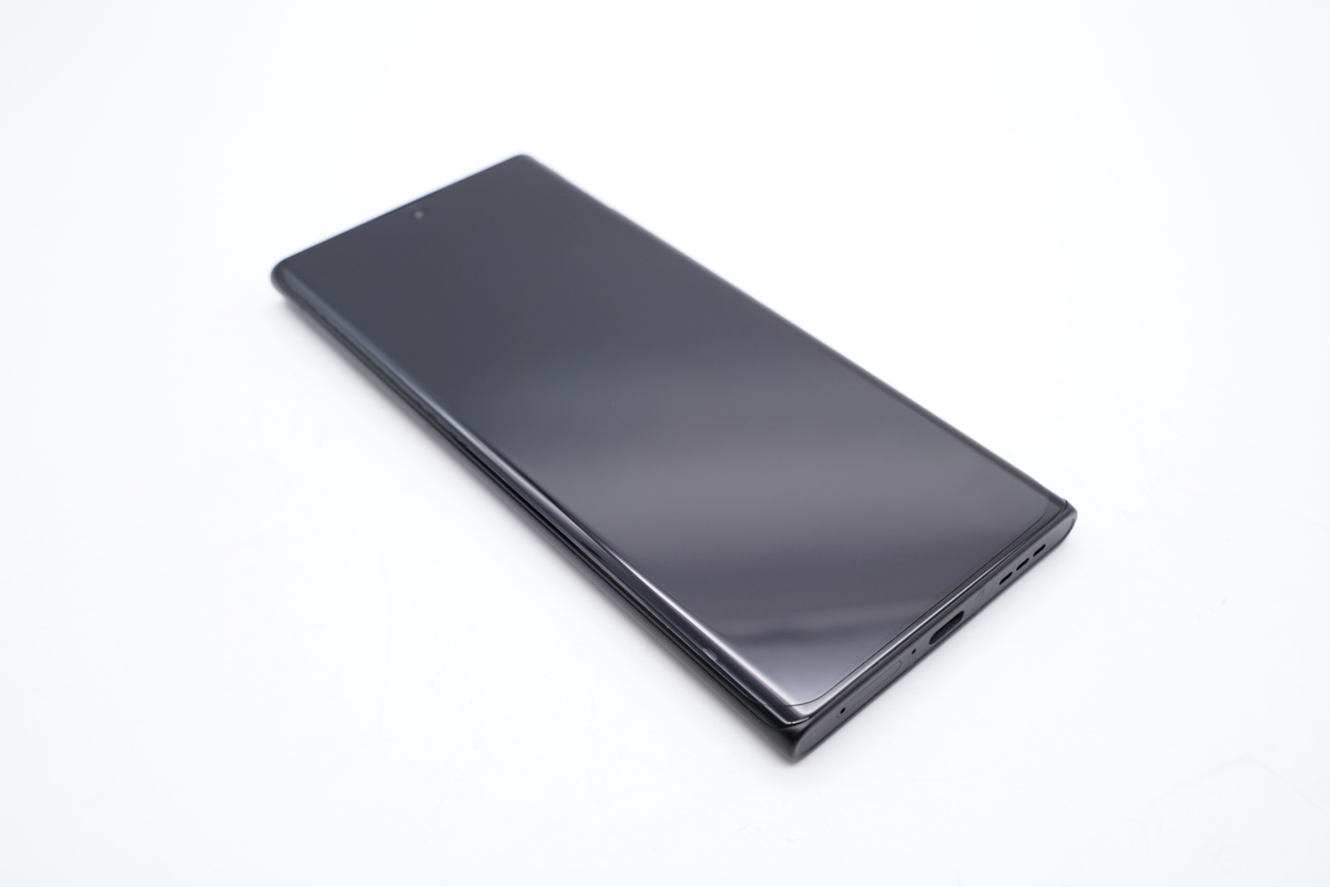

努比亚Z30Pro内置4200mAh的电池容量,采用双电芯方案设计,高倍率电池加双电芯串联的设计让其可以以120W的超高功率充电。

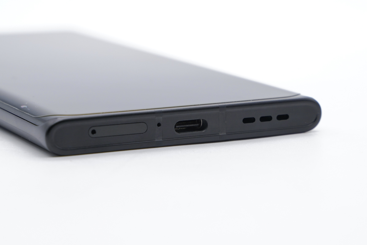

充电口自然是当下安卓端主流的USB-C充电接口。

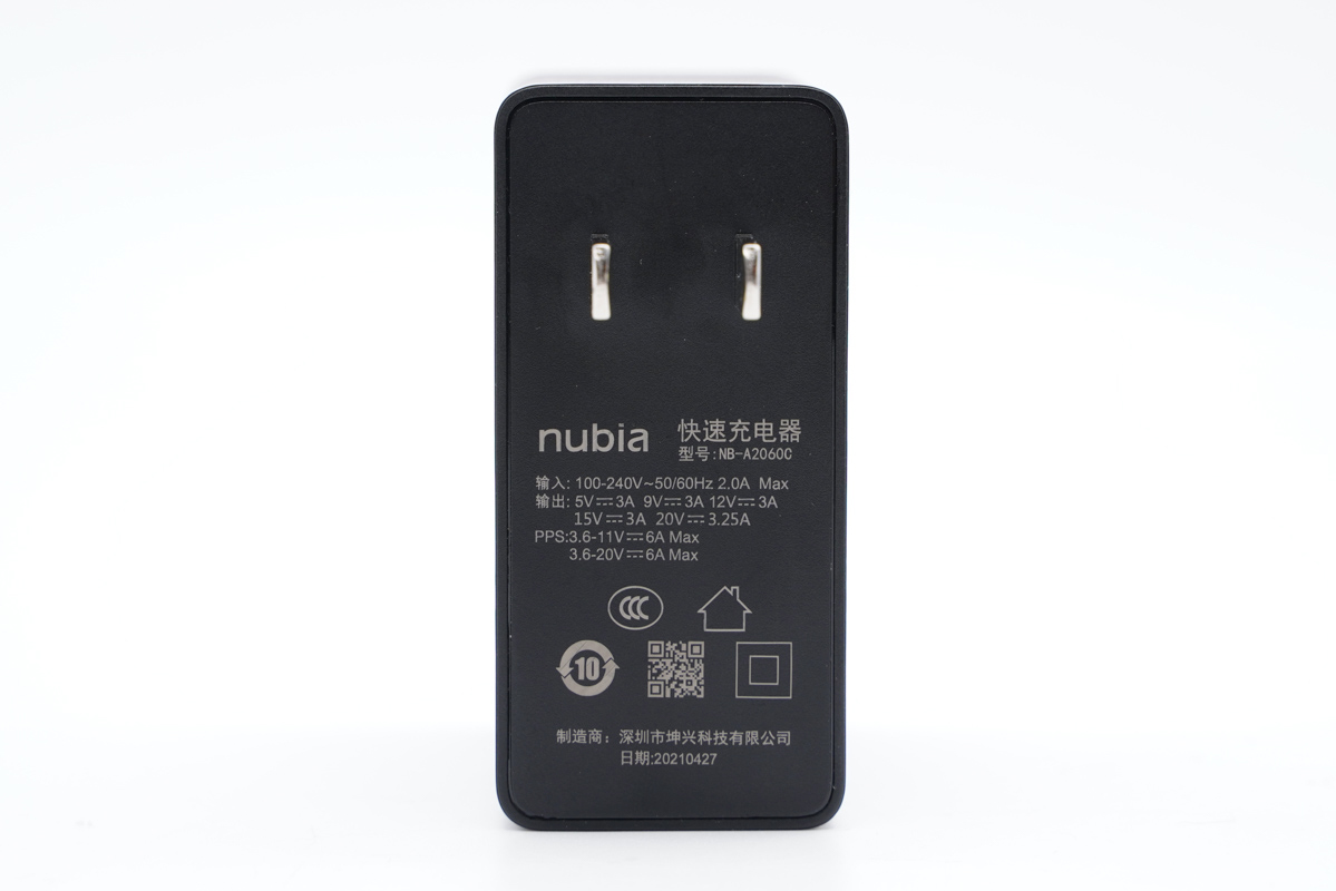

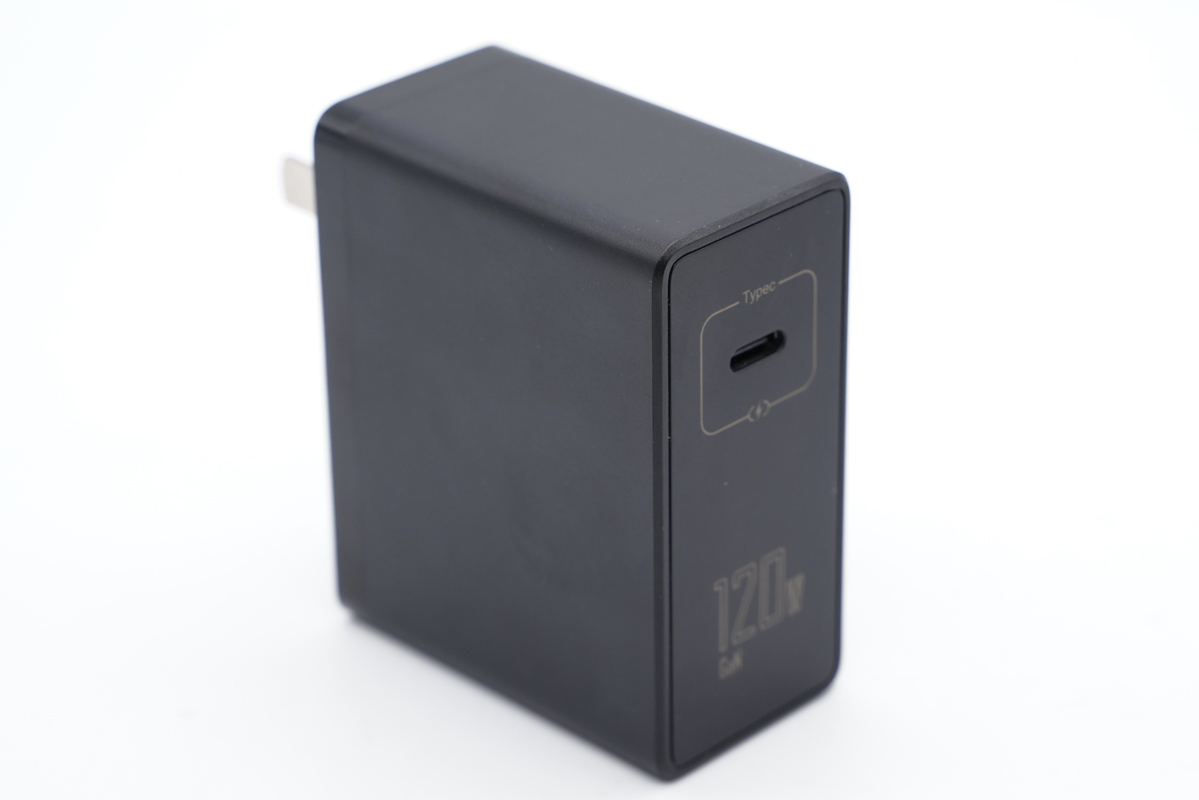

2、标配120W快充头

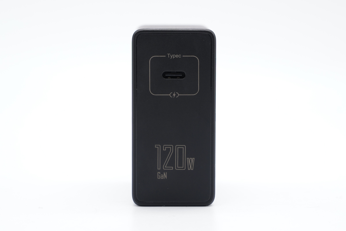

包装盒内附带了120W氮化镓充电器,注意是“氮化镓”充电器,在充电方面努比亚也丝毫不吝啬,全部加满。
插脚不可折叠。
充电器采用单USB-C物理输出接口设计,下面的120W说明了充电器的性能,GaN说明充电器采用了氮化镓技术。
参数方面,详情如下:
型号:NB-A2060C
输入:100-240V50/60Hz2.0A
输出:5V3A、9V3A、12V3A、15V3A、20V3.25A
PPS:3.6-11V6A、3.6-20V6A

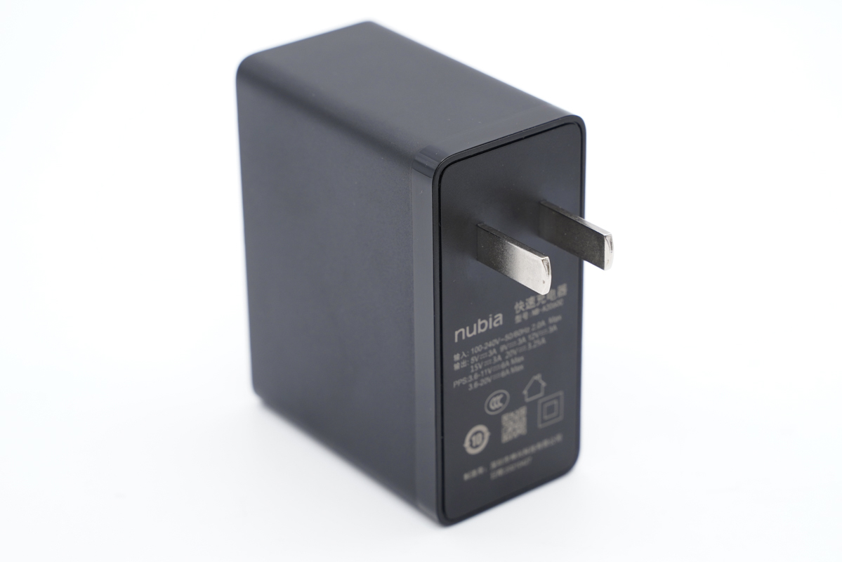

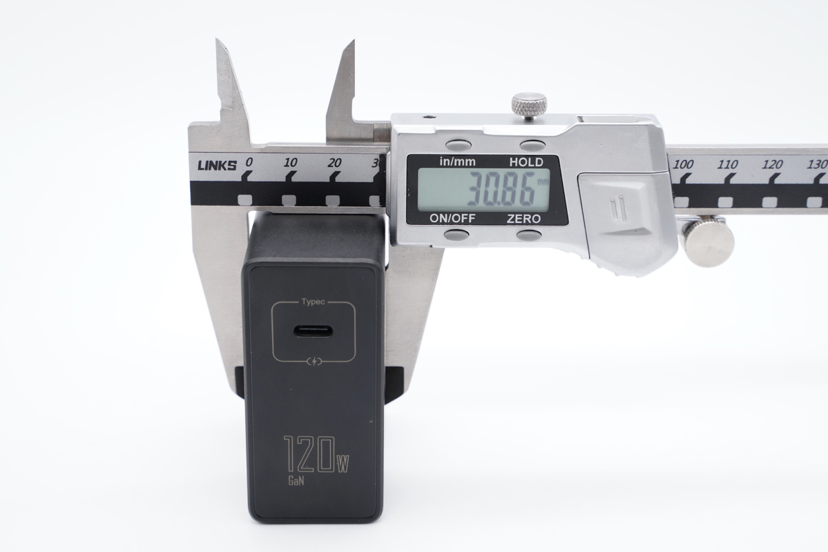

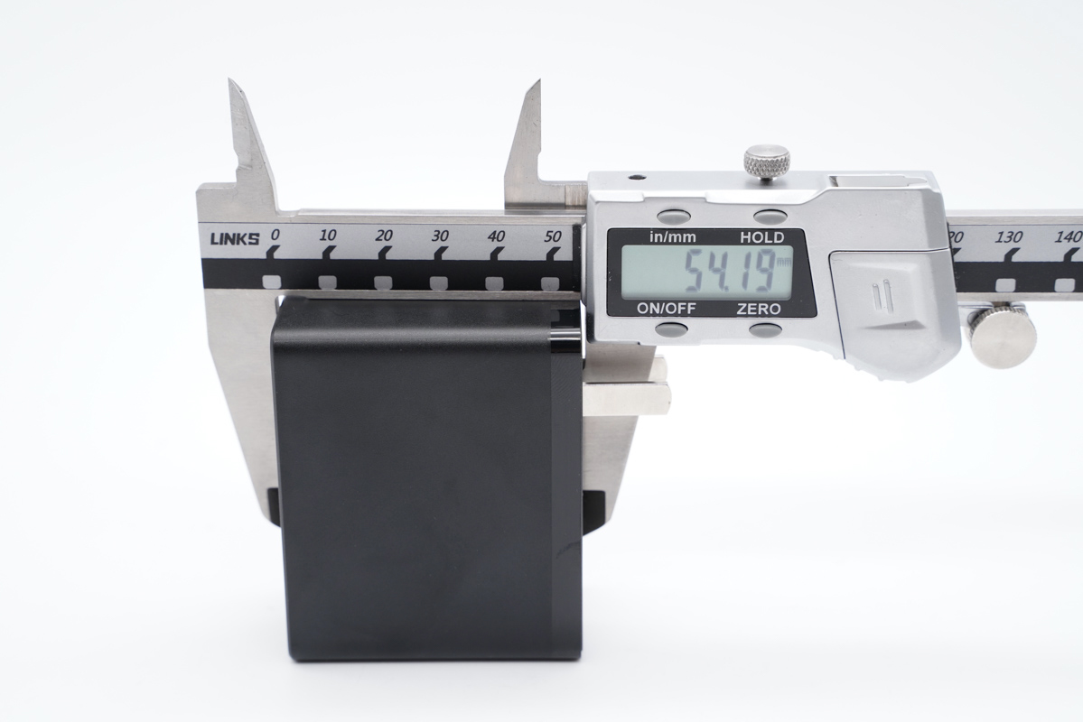

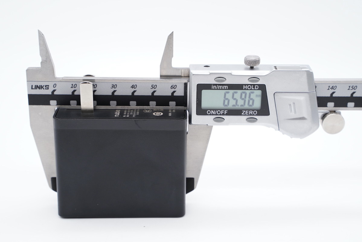

实测充电器的长度约为65.96mm。
宽度约为54.19mm。
厚度约为30.86mm。
和苹果96WPD充电器放在一起对比,努比亚120W快充头体积比后者小,功率反而比后者更大。

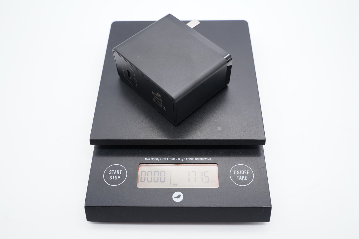

充电器的净重约为171.5g。

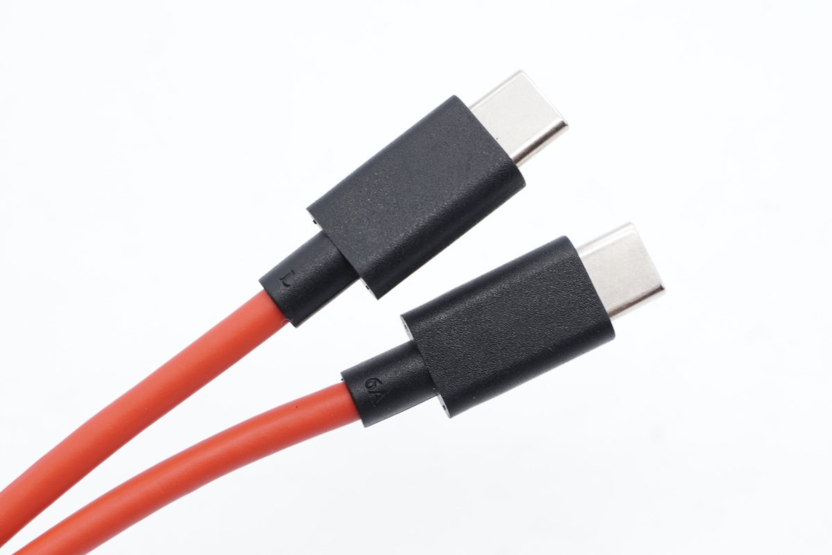

3、6AC2C快充数据线

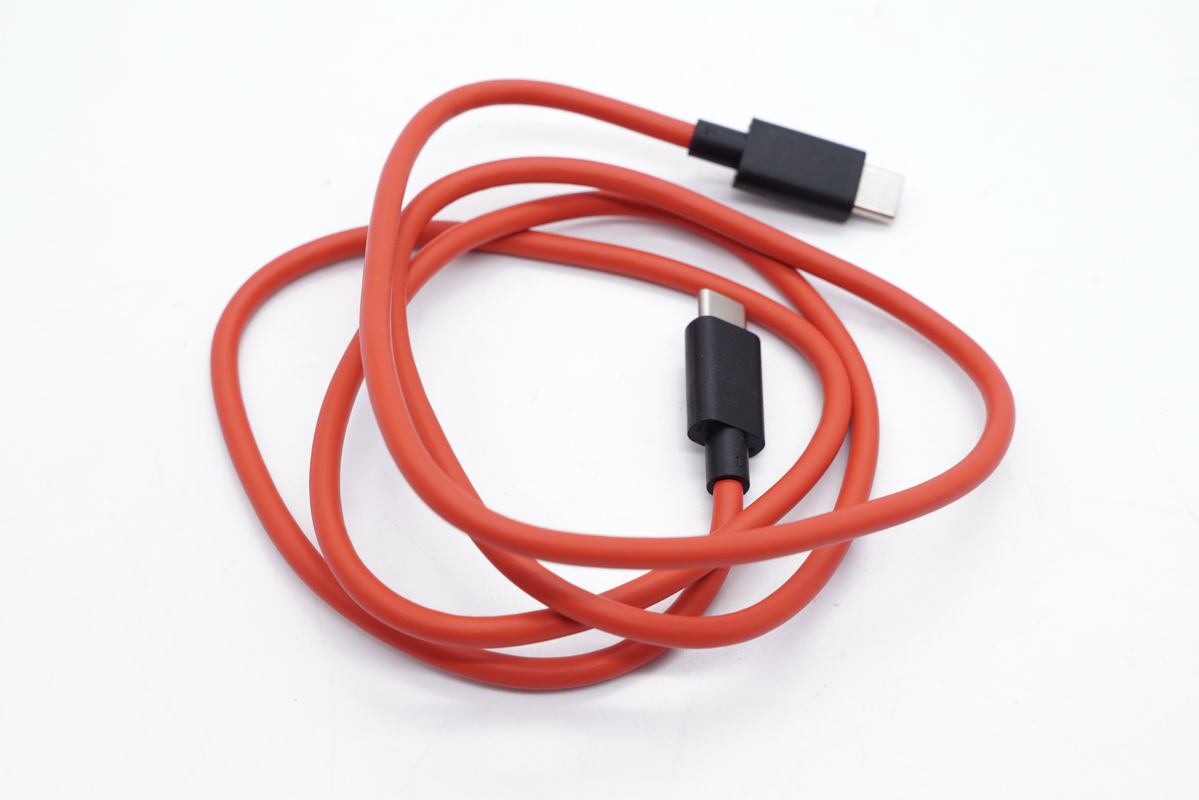

除了120W快充头外包装内还附带了6A快充C2C线材,只有二者搭配才可以为努比亚Z30Pro提供120W的快充。
线材类型为双USB-C,也是目前主流快充线的类型,网尾连接处的6A标识也说明了线材可以传输6A的大电流。

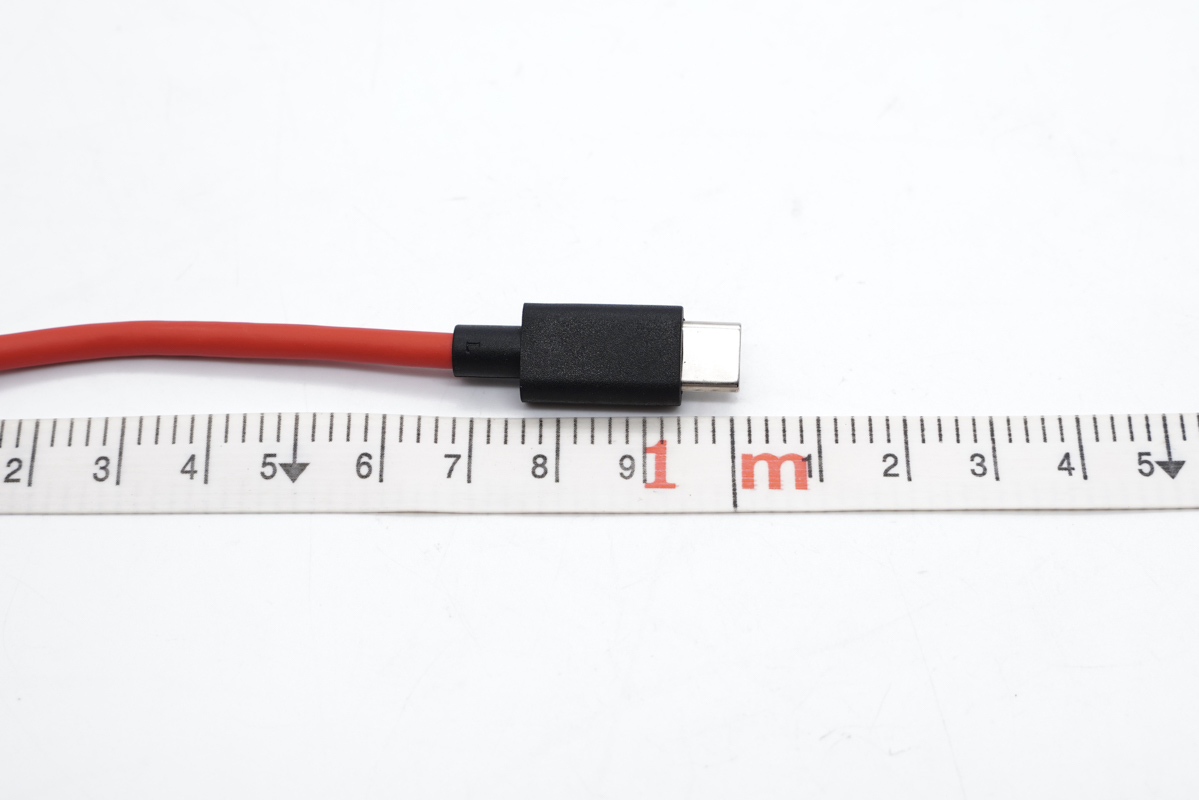

实测线材端到端的长度约为1米,为常见的线材长度。

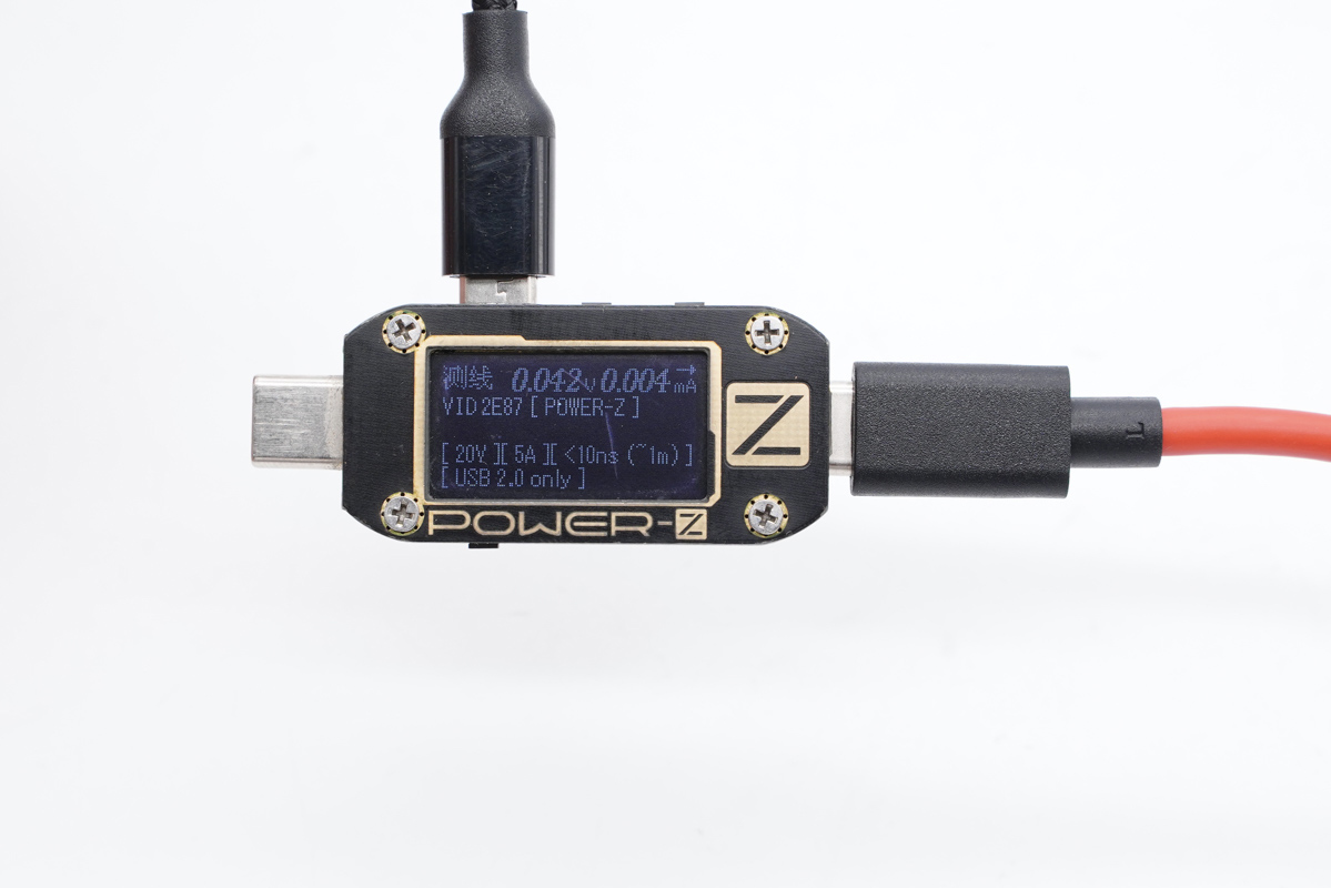

使用POWER-ZKM001C读取线材的信息,实测线材除了支持6A大电流外还兼容20V5A100W的充电功率。此外线材还支持数据传输,传输标准为USB2.0。

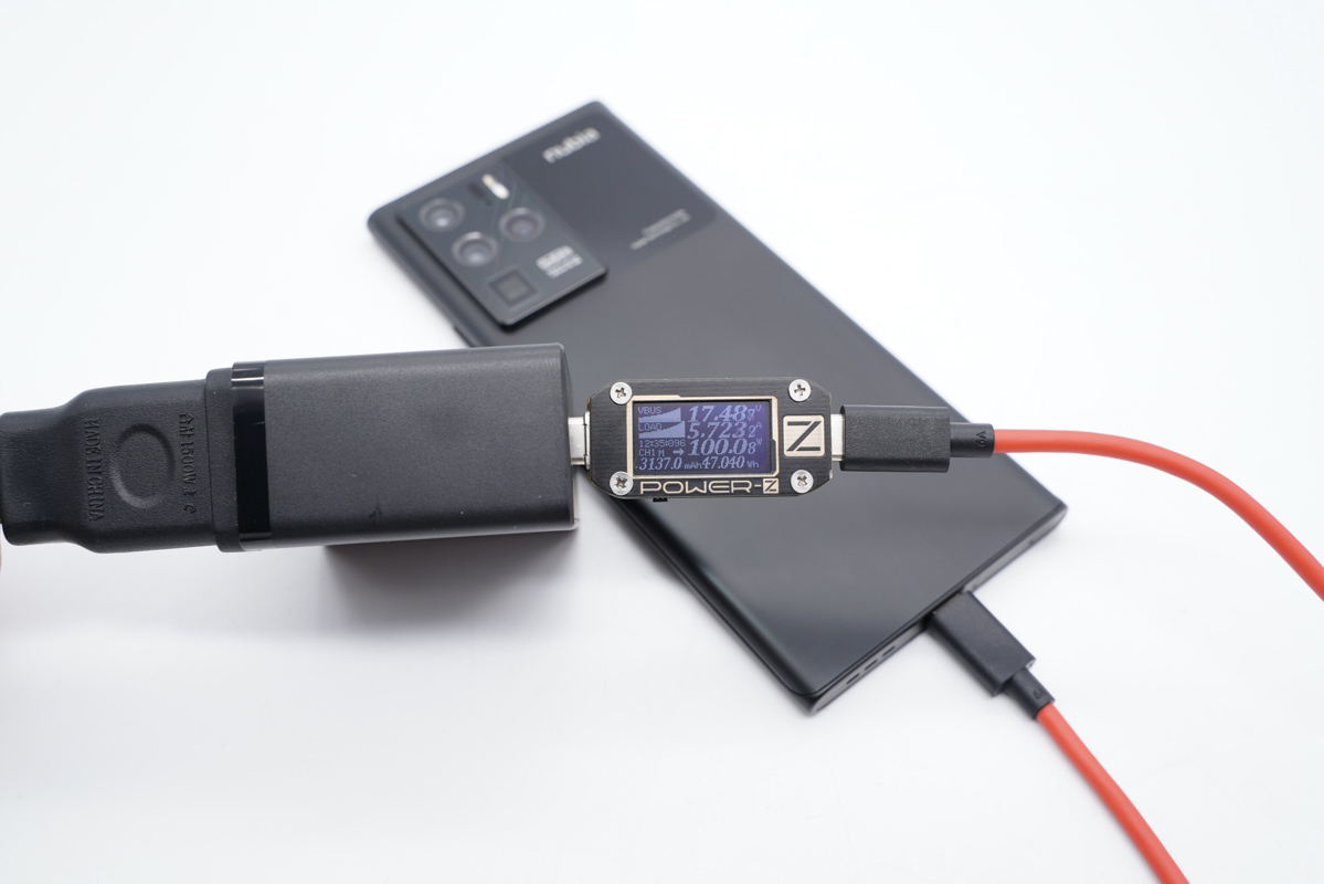

实测使用原装120W快充套装为努比亚Z30Pro充电,功率为17.48V5.72A100W。

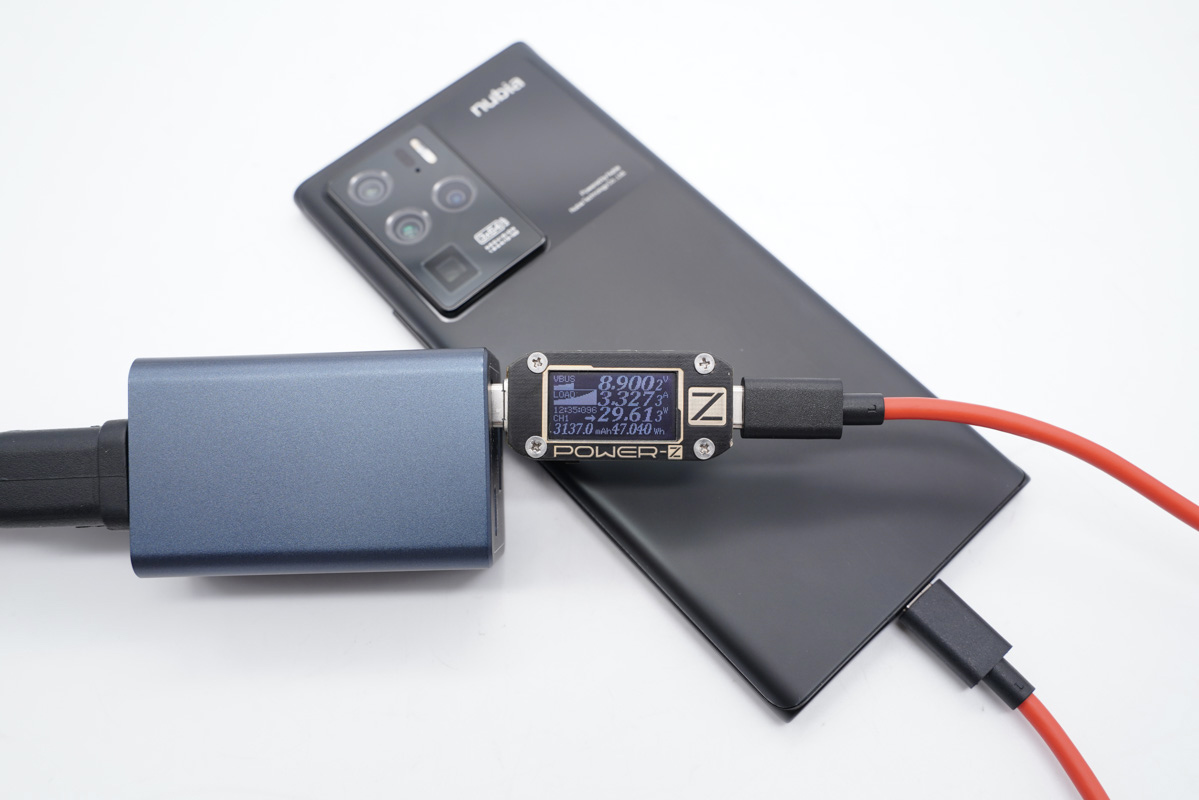

1、原装6AC2C线材搭配不同的快充头测试

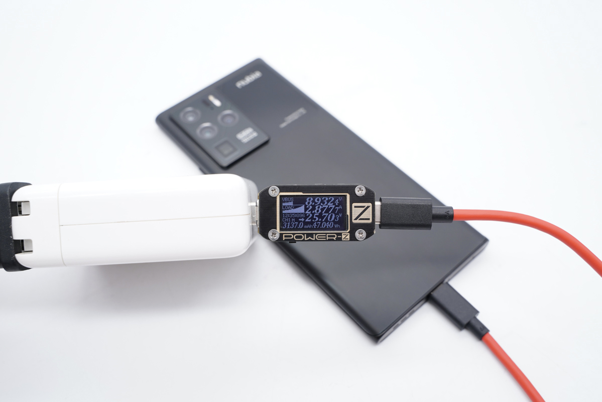

使用苹果PD充电器搭配原装6AC2C线材为努比亚Z30Pro充电,功率为8.93V2.87A25.70W。
使用倍思120W充电器搭配原装6AC2C线材为努比亚Z30Pro充电,功率为17.10V5.43A92.87W。
使用小米120W魔改快充套装为努比亚Z30Pro充电,功率为8.72V2.89A25.30W。

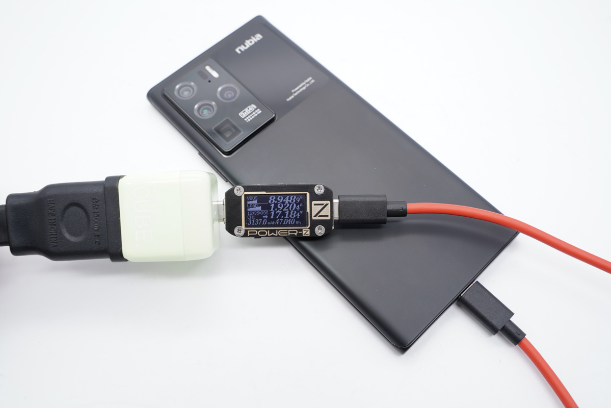

使用努比亚方糖22.5W充电器搭配原装6AC2C线材为努比亚Z30Pro充电,功率为8.94V1.92A17.18W。

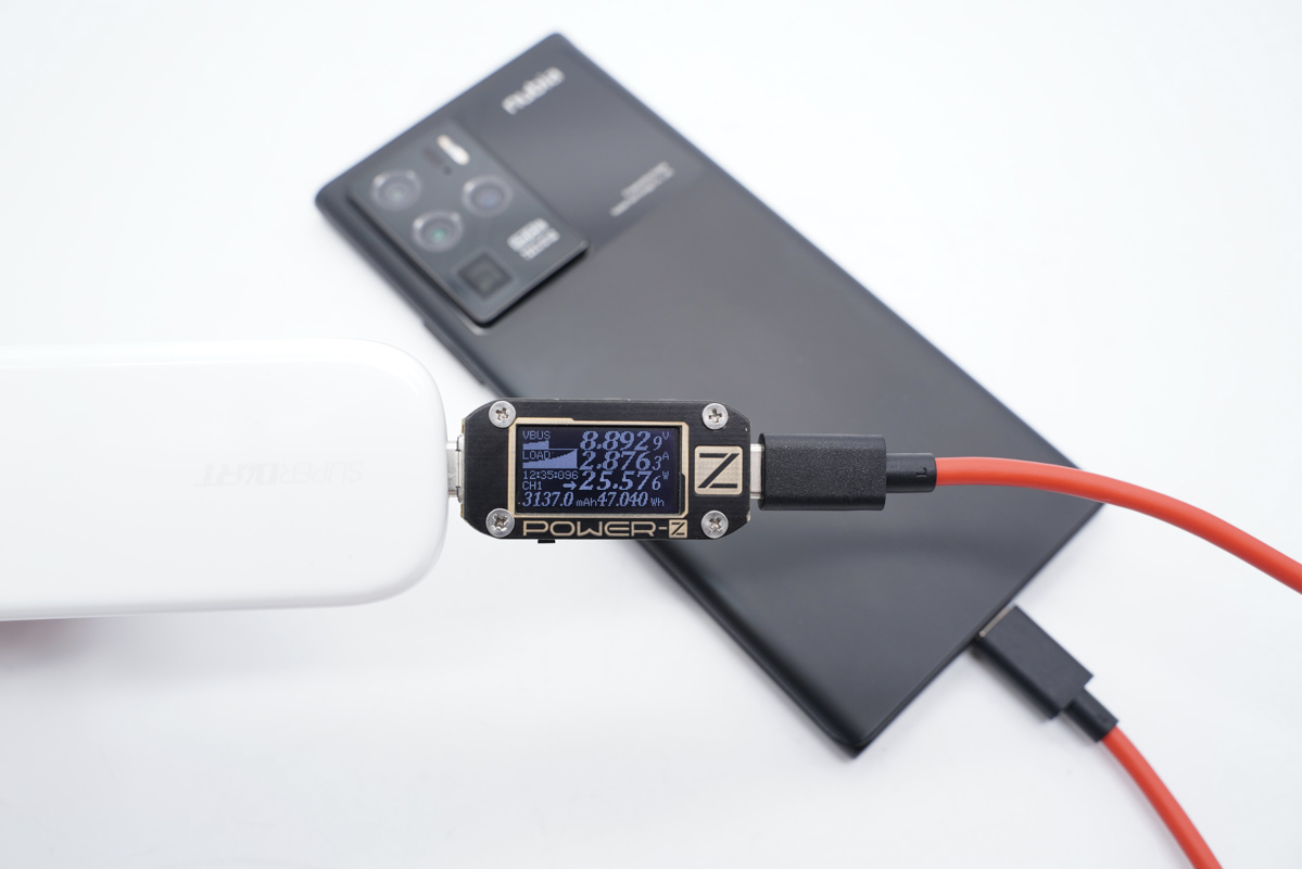

使用realme50W饼干充电器搭配原装6AC2C线材为努比亚Z30Pro充电,功率为8.89V2.87A25.57W。

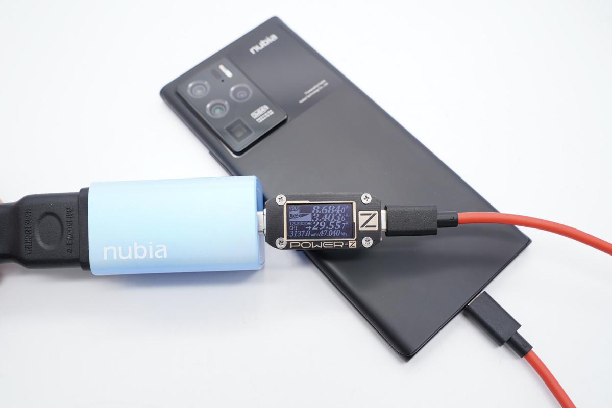

使用努比亚65W氮化镓充电器搭配原装6AC2C线材为努比亚Z30Pro充电,功率为8.90V3.32A29.61W。
使用努比亚45W氮化镓充电器搭配原装6AC2C线材为努比亚Z30Pro充电,功率为8.68V3.39A29.51W。
使用努比亚Candy氮化镓充电器搭配原装6AC2C线材为努比亚Z30Pro充电,功率为8.68V3.40A29.55W。

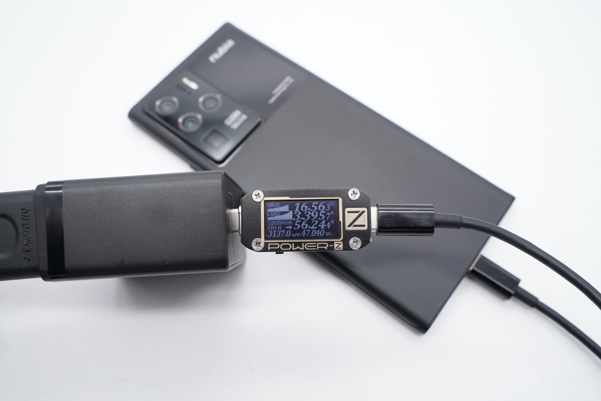

以上测试全部使用原装6A线材参与的测试,此次使用原装充电器搭配常规5AC2CE-Marker快充线为努比亚Z30Pro充电,实测功率为16.56V3.39A56.24W,可以成功触发20V快充档位,但功率相较于原装6A线材下降了一半。

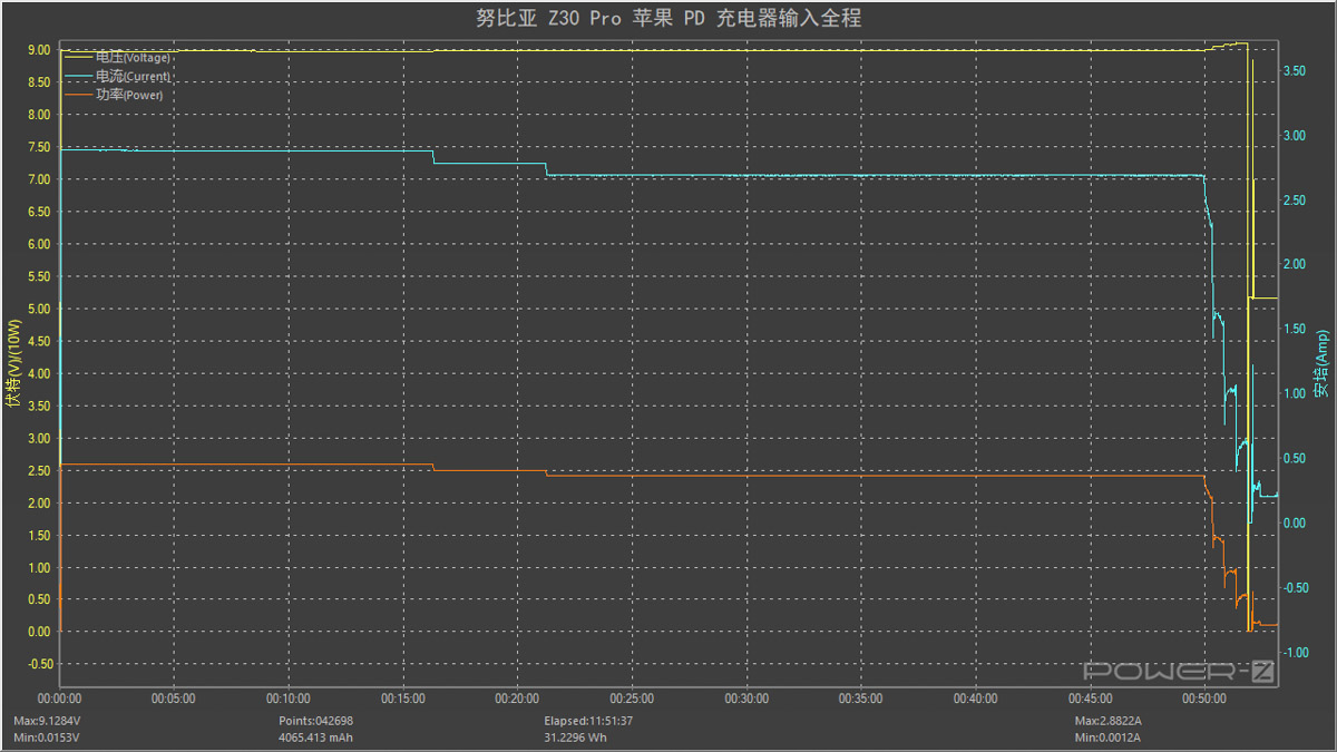

3、苹果PD充电器
使用苹果PD充电器为努比亚Z30Pro充电,可以看到整个充电全程非常稳定,50分钟前功率在25W左右,随后功率和电流逐渐下降直至充电结束,全程耗时约51分钟,最高功率为8.98V2.87A25.85W。

将四种充电全程绘制成曲线图,白色曲线代表原装120W充电器搭配5AC2C线材、黄色曲线代表原装快充套装、橙色曲线代表PD充电器、蓝色曲线代表QC充电器。
整体上看原装120W充电器搭配5A线材与6A线材的差距并不大。而PD充电器以及QC充电器的差距就十分明显了。
