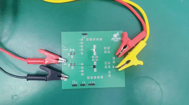

图为南芯SC8571 DEMO电路板。

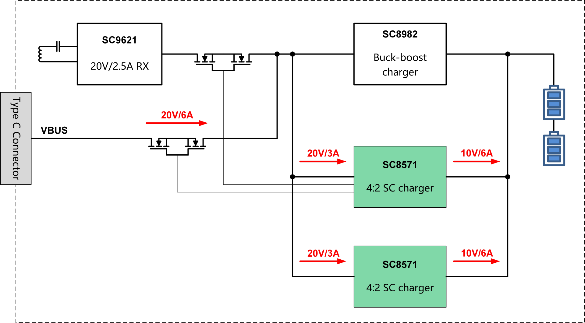

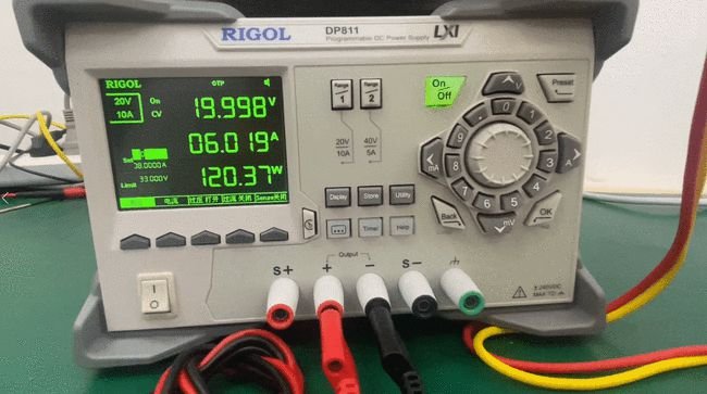

图为120W充电输入功率。 下图是120W双串电芯的典型充电架构图。
图1. 电芯的120W-200W双电芯充电架构图

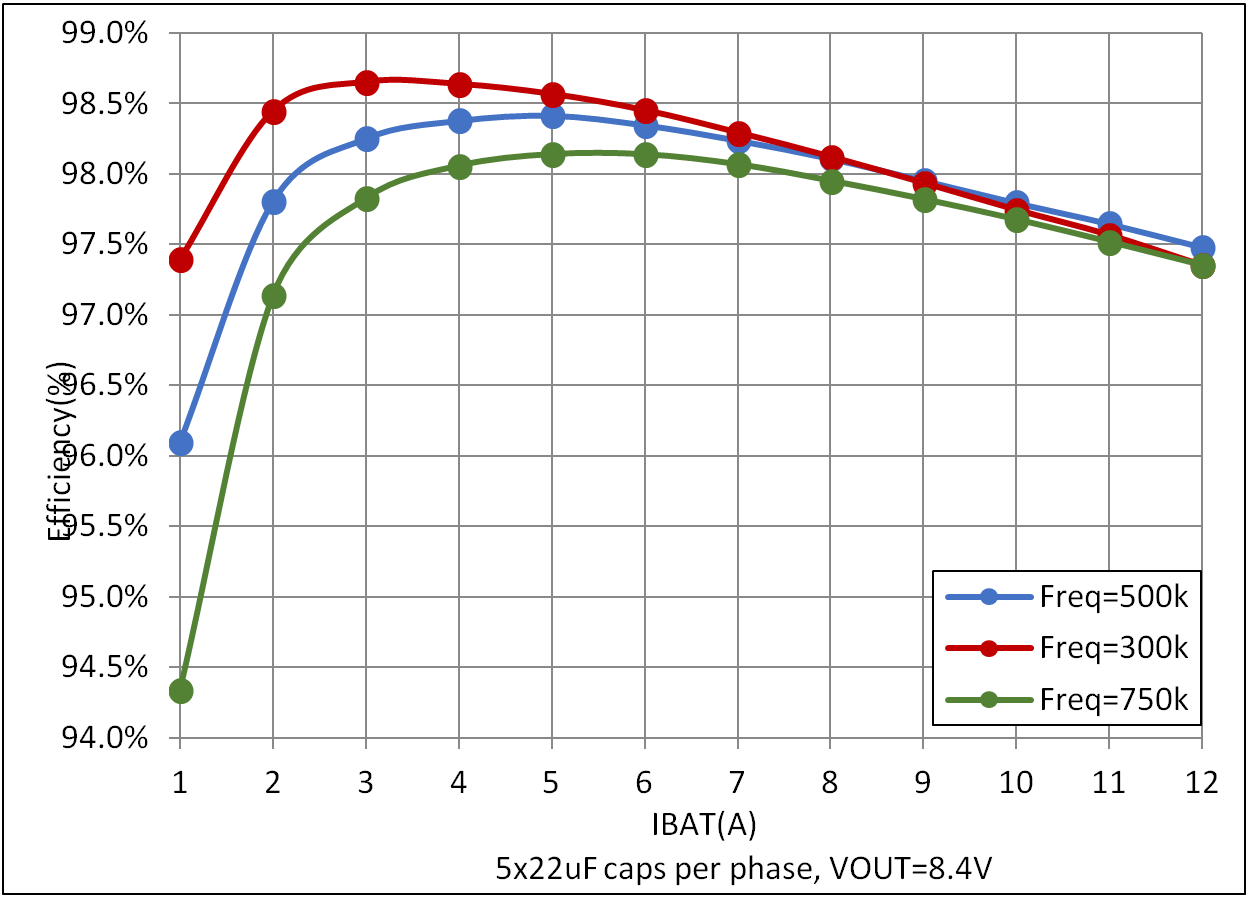

电荷泵快充主要用在大功率充电场景,发热会严重影响用户体验,所以效率指标对于电荷泵产品至关重要。凭借优异的电路设计能力以及在电荷泵产品上的深厚积累,SC8571实现了业界领先的4:2电荷泵充电效率。
从下图可以看出,在3A负载下,SC8571效率高达98.65%,在8A负载条件下,SC8571依然可以达到98.12%的充电效率。
SC8571最大可以实现12A的输出能力,实现单芯片最大120W充电功率。
图3. SC8571工作在电荷泵模式下的效率曲线

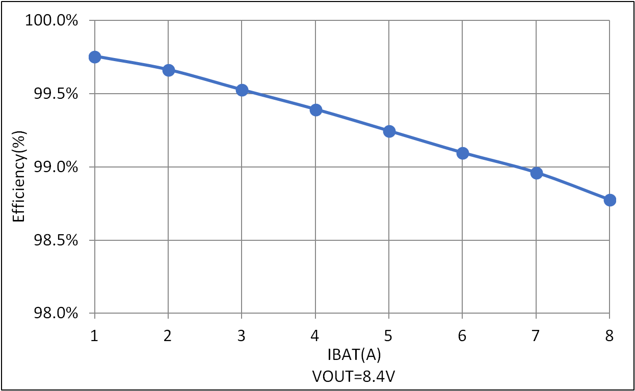

除了4:2电荷泵工作模式,SC8571还支持2:2直充模式,兼容10V适配器。下图是SC8571工作在2:2模式下的效率,在6A以下效率轻松超过99%。
图4. SC8571工作在bypass模式下的导通电阻曲线

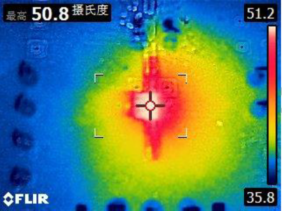

下图为SC8571工作在不同模式下的温升示意图。

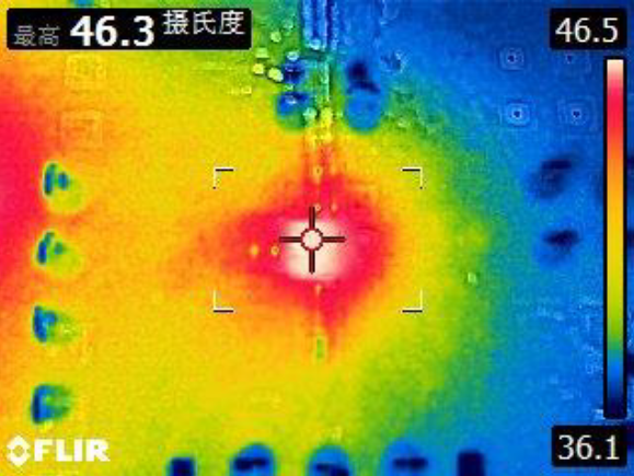

  • 图5(a)为4:2电荷泵模式下8A充电电流时的温升示意图。从图中可以看出,芯片表面的温升大约为50.8-25=25.8℃(环境温度约为25℃)。
  • 图5(b)为2:2直充模式下7A充电电流时的温升示意图,芯片表面的温升大约为46.3-25=21.3℃。
(a)4:2电荷泵模式,VBAT=8.4V,IBAT=8A
(b)2:2直充模式,VBAT=8.4V,IBAT=7A
图5. SC8571工作在不同模式下的温升示意图

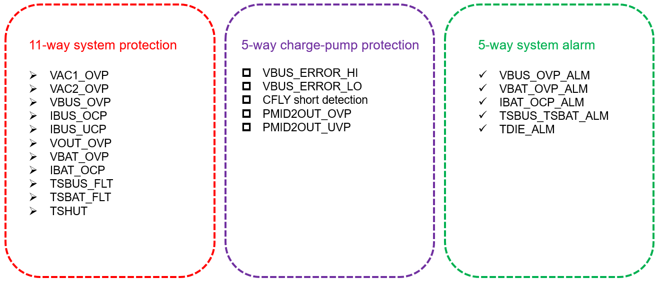

3、快充是目的,安全是前提 SC8571内部集成了21重不同的保护机制,以确保充电过程安全可靠。其保护机制可以分为以下三类:11重系统级保护、5重电荷泵相关保护、5重系统级报警。 其中,系统级保护和电荷泵相关保护触发后,SC8571会停止充电,同时出INT中断。系统级报警触发后,同样会出INT中断,但是充电不会停止,以提醒AP提早采取应对措施。   充电头网总结 SC8571功能强、效率高、安全性好,正按照南芯既定的目标稳步推进,相信不久的将来,即可再次实现国产“超高压4:2电荷泵”的率先量产。 上海南芯半导体一定会秉承“性能过硬、质量可靠”的优良传统,继续为各大客户提供高性能、高品质与高经济效益的产品,助力国产手机腾飞、推动国产芯片突围、振兴中国制造品牌,实力打造“中国芯“! 南芯,为效率而生!
