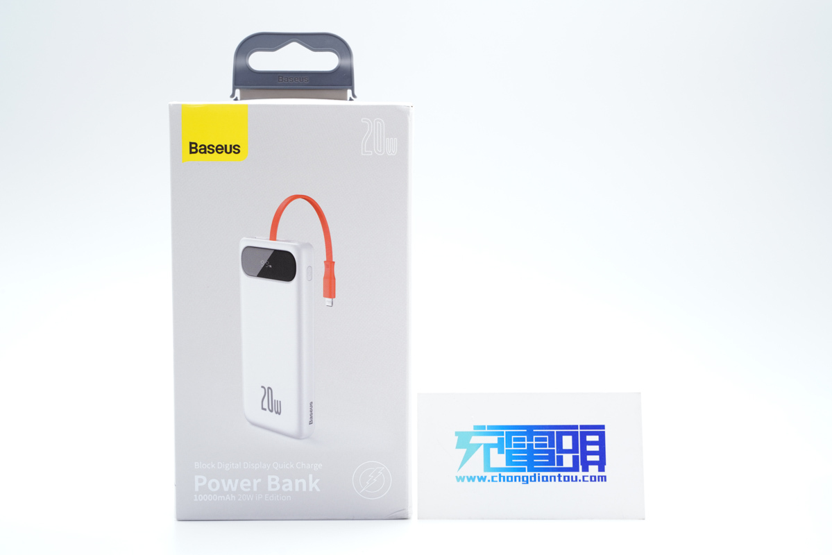

这就是Baseus倍思推出的快充充电宝的包装盒,可以直接看出产品的特点,没错,自带快充线。
内部除了充电宝本体外还带有使用说明书和快充线材。

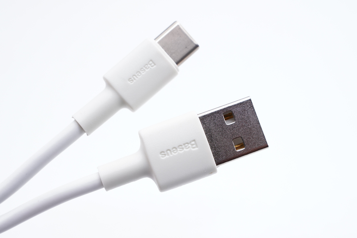

附带A to C快充线,端子头上面自带Baseus倍思的品牌Logo。

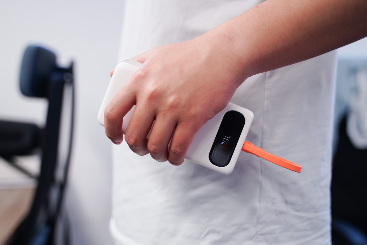

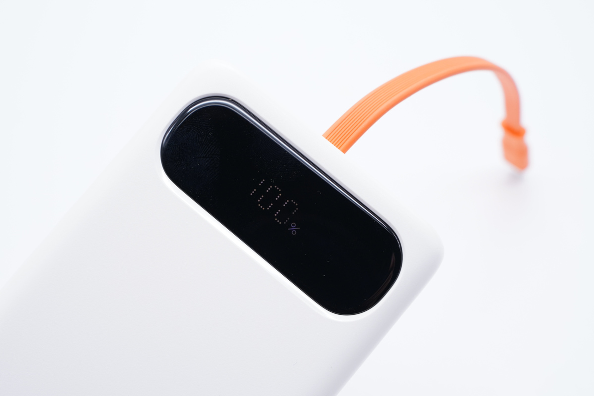

黑色壳体内部隐藏着点阵式数显屏,可以精准显示充电宝的剩余电量。

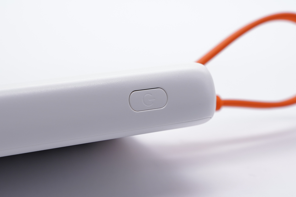

电源按键特写。

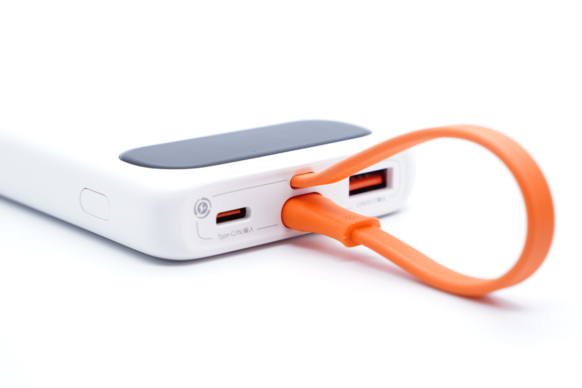

自带快充线材在收纳状态时可以作为挂绳使用,出门时方便携带。
自带快充线的端子头位置可以看出有9个突出的点,这样用户在将线材收纳或拔出时可以增加摩擦力,细节之处做得不错。

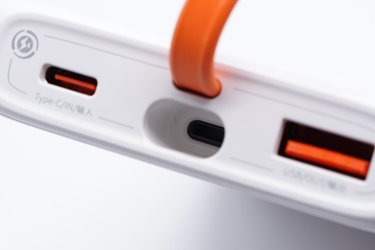

充电宝自带USB-A输出接口,USB-C输入接口,以及Lightning自带快充线输出。

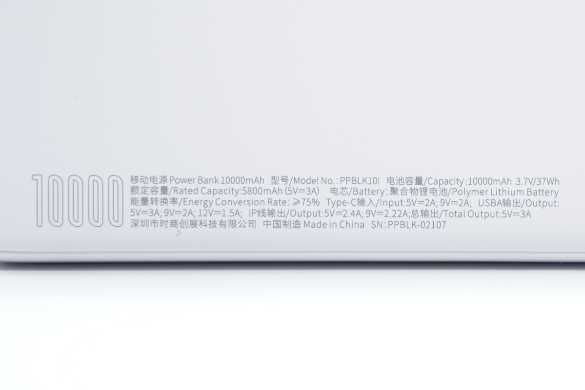

Baseus倍思布洛克带线数显快充充电宝内置10000mAh的电池容量,这也是常见的容量标准了,是便携和续航的平衡点。
产品型号为PPBLK10I,支持USB-C 18W快充输入,USB-A支持18W快充输出,自带Lightning线材支持9V2.22A 20W快充。总输出为5V3A。

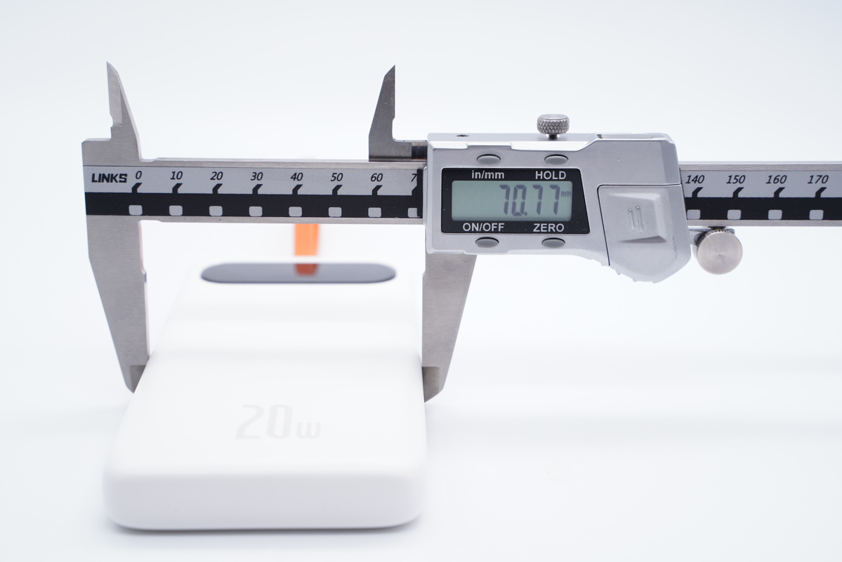

实际使用卡尺测得充电宝的长度约为151.18mm。
宽度约为70.77mm。
厚度约为17.66mm。
净重约为262.7g。

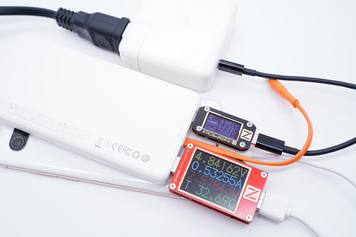

通过USB-C为充电宝充电,同时使用USB-A为手机充电,实测可以正常充电,充电宝支持边充边放。
再来看输入方面,倍思自带线充电宝配备一个USB-C输入接口。这里采集了充电宝USB-C自充电的全程,在1小时14分时功率开始下降,测试于3小时54分结束,此时充电宝已满电。

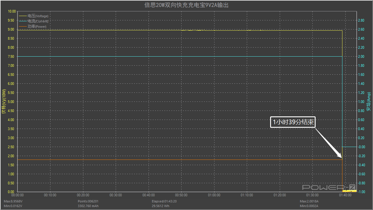

此次还测试了充电宝的输出效率,通过USB-A持续以9V 18W的功率输出,整个测试持续到1小时39分结束。放出的能量约为29.5612Wh,所以充电宝在以9V2A 18W的功率输出时的效率约为29.5612/37=79.89% 。
之所以会有输出效率的问题是因为充电宝在工作的时候是无法完全将全部的电量充入手机的,损耗的部分会以热量的形式散发。所以此次也新增了对充电宝的温度测试。

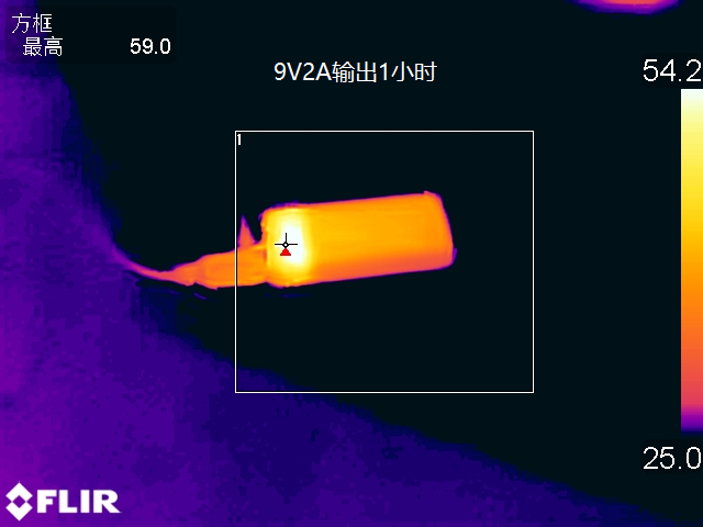

测试依旧基于25℃的恒温箱内进行,测试条件为让充电宝以9V2A 18W的功率持续输出1小时后采集温度。
让充电宝以9V2A 18W的功率持续满载输出1小时后采集到充电宝表面的最高温度为59℃。
另一侧的充电宝表面最高温度为49.5℃。
